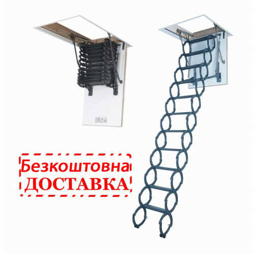

Uvex Опубліковано: 17 березня 2017 Автор Поділитись Опубліковано: 17 березня 2017 Кто-то использовал подобную чердачную лестницу (Fakro LST)? В отличие от обычных деревянных - более надежный каркас. И главное - она раскладывается "вытягиванием" на себя, что должно быть удобнее. Плюс - не будет занимать место всегда, в отличие от стационарной. Минус - придется ее периодически раскладывать. Поделитесь опытом! Посилання на коментар Поділитися на інших сайтах More sharing options...
Soyka Опубліковано: 17 березня 2017 Поділитись Опубліковано: 17 березня 2017 Делюсь опытом. У меня такой люк, только с деревянной лестницей на чердак. Я туда лажу по 2-3 раза в неделю. Никаких неудобств, чтобы сначала потянуть за палочку и открыть люк, а затем разложить лестницу я не испытываю. Это занимает 15 секунд. Поэтому не заморачивайтесь так сильно! Посилання на коментар Поділитися на інших сайтах More sharing options...
Uvex Опубліковано: 17 березня 2017 Автор Поділитись Опубліковано: 17 березня 2017 Делюсь опытом. У меня такой люк, только с деревянной лестницей на чердак. Я туда лажу по 2-3 раза в неделю. Никаких неудобств, чтобы сначала потянуть за палочку и открыть люк, а затем разложить лестницу я не испытываю. Это занимает 15 секунд. Поэтому не заморачивайтесь так сильно! Нет, деревянная лестница - это другое. Она совсем по-другому раскладывается (не вытягивается на себя). И она у меня тоже есть. Ужасно неудобно. Посилання на коментар Поділитися на інших сайтах More sharing options...
Крышник Опубліковано: 17 березня 2017 Поділитись Опубліковано: 17 березня 2017 (змінено) Кто-то использовал подобную чердачную лестницу Поделитесь опытом! На мой опыт не удобно, и уж если брать такую, то истинноарийский оригинал, а не жалкую факровскую копию, которая будет вываливаться при открытии :D Можно попроще ОМАН. Или самую продвинутую чердачную лестницу на ИК дистанционке за 3,5К ойров..Девушки, шо изъявят желание сходить на сеновал, будут более чем проникнуты торжественностью момента Где склад ROTO и кому звонить Вы в курсе))) Змінено 17 березня 2017 користувачем Крышник Посилання на коментар Поділитися на інших сайтах More sharing options...
Uvex Опубліковано: 17 березня 2017 Автор Поділитись Опубліковано: 17 березня 2017 Где склад ROTO и кому звонить Вы в курсе))) Так Вы же написали "не удобно" Добавлено через 54 секунды Девушки, шо изъявят желание сходить на сеновал, будут более чем проникнуты торжественностью момента Девушек буду удивлять другим, уж точно не лестницей :D Посилання на коментар Поділитися на інших сайтах More sharing options...
Крышник Опубліковано: 17 березня 2017 Поділитись Опубліковано: 17 березня 2017 Так Вы же написали "не удобно" Мне не удобно, но если вам хочеццца, то тогда тока не факро, лучше докинуть пару тыс. грн и взять РОТО Девушек буду удивлять другим, уж точно не лестницей :D Ой не скажите, качественный антураж их впечатляет, говорит о серьезности в деталях, а человек всегда четенько виден в мелких деталях.... шо та даже в теме про сеновал уже на философию тянет Посилання на коментар Поділитися на інших сайтах More sharing options...
Uvex Опубліковано: 17 березня 2017 Автор Поділитись Опубліковано: 17 березня 2017 Мне не удобно, но если вам хочеццца, то тогда тока не факро, лучше докинуть пару тыс. грн и взять РОТО А что именно неудобно? Открывать/закрывать или подниматься по ней? По ROTO: максимальная высота помещения - 275 см. Вот мне интересно, на какие дома выпускаются эти лестницы? Вынос от стены при этом будет аж 125 см. Это много. Ой не скажите, качественный антураж их впечатляет, говорит о серьезности в деталях, а человек всегда четенько виден в мелких деталях.... шо та даже в теме про сеновал уже на философию тянет Качественный антураж будет в другом. И за другие деньги Там в баньке много чего интересного в плане антуража будет Добавлено через 4 минуты Ах, еще вычитал. Должен быть уклон не более 60 градусов. (это уже OMAN) По моим параметрам (что высчитал Руслан) - выходит 78 градусов. То есть пользоваться такой лестницей нельзя. Посилання на коментар Поділитися на інших сайтах More sharing options...
Крышник Опубліковано: 17 березня 2017 Поділитись Опубліковано: 17 березня 2017 А что именно неудобно? Открывать/закрывать или подниматься по ней? По ROTO: максимальная высота помещения - 275 см. Вот мне интересно, на какие дома выпускаются эти лестницы? Вынос от стены при этом будет аж 125 см. Это много. ОМАН высота ножницовой 290 см У немцев стандарт высоты помещения 2,70, я уже спрашивал их, вот и выпускают)) Мне не удобно шо она вываливается, сегментную удобней, но она у вас есть, так шо думайте.. Посилання на коментар Поділитися на інших сайтах More sharing options...
Uvex Опубліковано: 17 березня 2017 Автор Поділитись Опубліковано: 17 березня 2017 ОМАН высота ножницовой 290 см У немцев стандарт высоты помещения 2,70, я уже спрашивал их, вот и выпускают)) Мне не удобно шо она вываливается, сегментную удобней, но она у вас есть, так шо думайте.. Ну вот из-за выноса в 125 см получается беда. Полностью перекрывается вход в туалет. И никакой антураж из лестницы не сможет компенсировать негатив от недоступности туалета :D Посилання на коментар Поділитися на інших сайтах More sharing options...
Крышник Опубліковано: 17 березня 2017 Поділитись Опубліковано: 17 березня 2017 Ну вот из-за выноса в 125 см получается беда. Полностью перекрывается вход в туалет. И никакой антураж из лестницы не сможет компенсировать негатив от недоступности туалета :D Посилання на коментар Поділитися на інших сайтах More sharing options...
