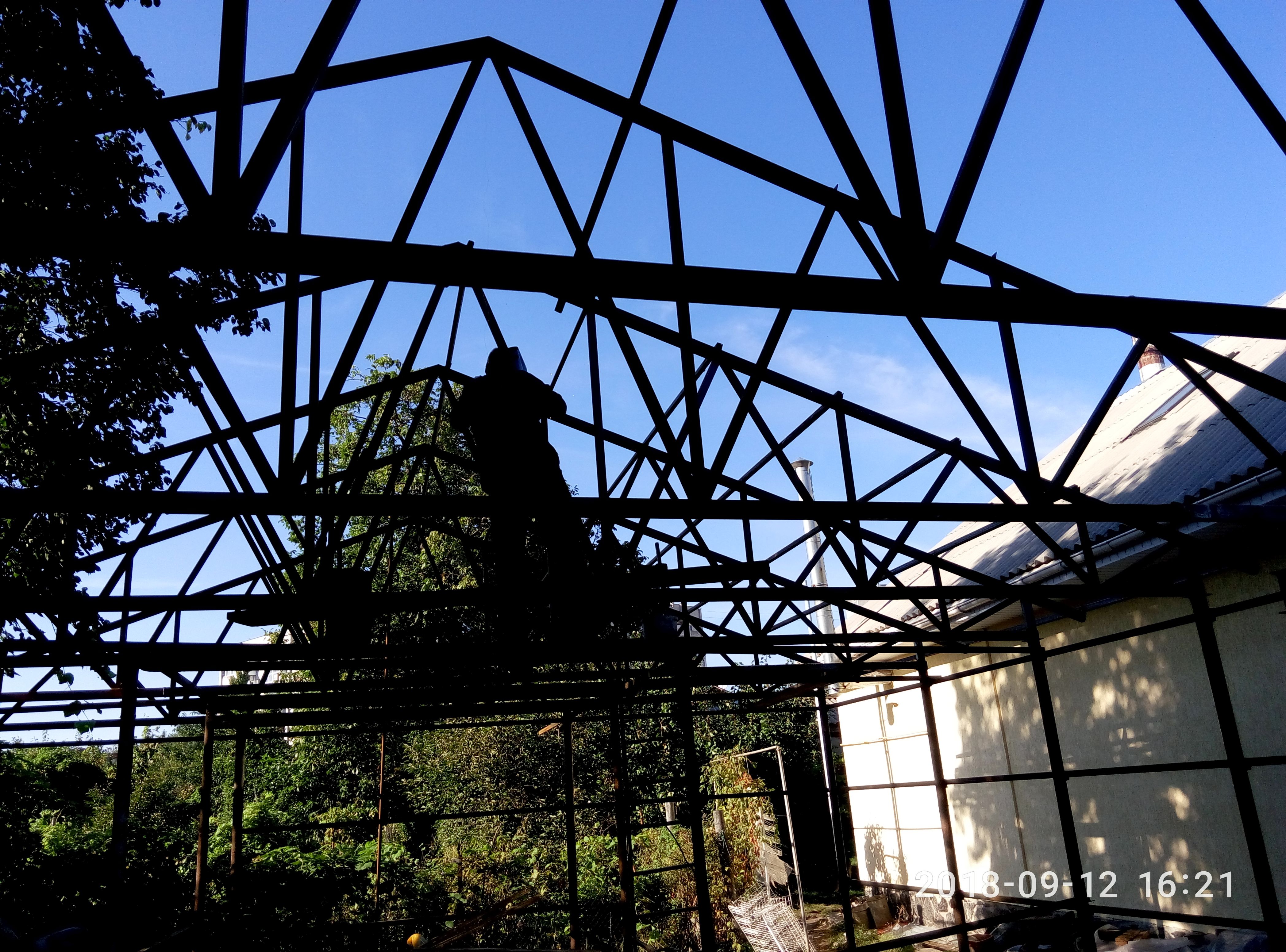

ИгорьН Опубліковано: 29 вересня 2018 Поділитись Опубліковано: 29 вересня 2018 Есть задача установить около 40 стоек из профильной трубы 60*60 для навеса длиной 20м (парусность приличная). Появилась идея не бетонировать стойки в землю, а приварить их к ввинченным в землю виноградным анкерам. Покритикуйте? Посилання на коментар Поділитися на інших сайтах More sharing options...
barsa Опубліковано: 9 листопада 2018 Поділитись Опубліковано: 9 листопада 2018 а чё критиковать? Как по мне, так очень плохая идея. Ради интереса ввинтите , приварите и покачайте. Думаю , сами поймете. Посилання на коментар Поділитися на інших сайтах More sharing options...

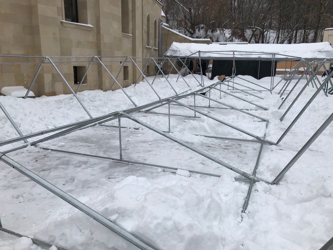

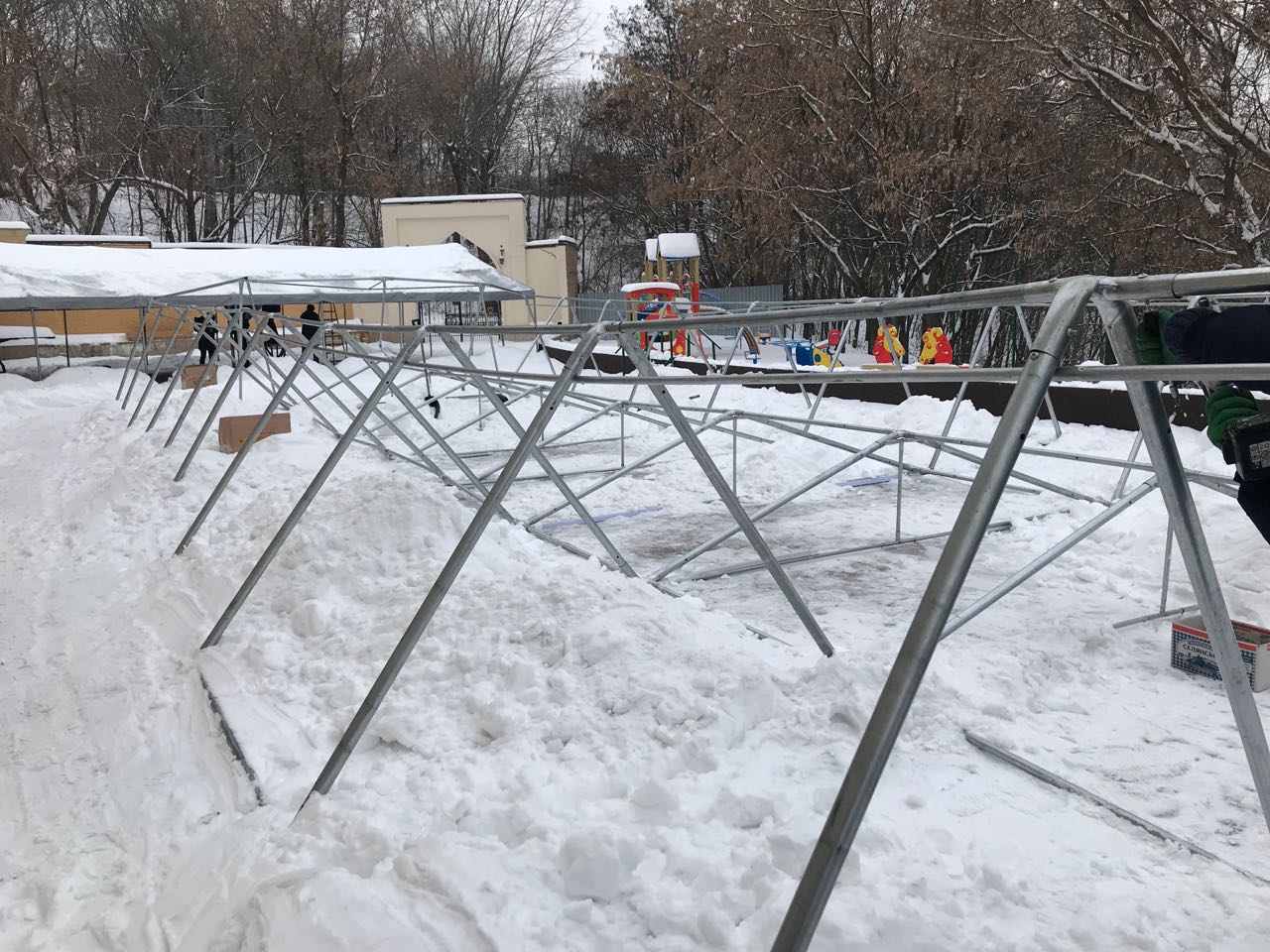

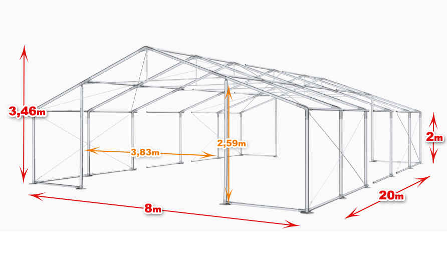

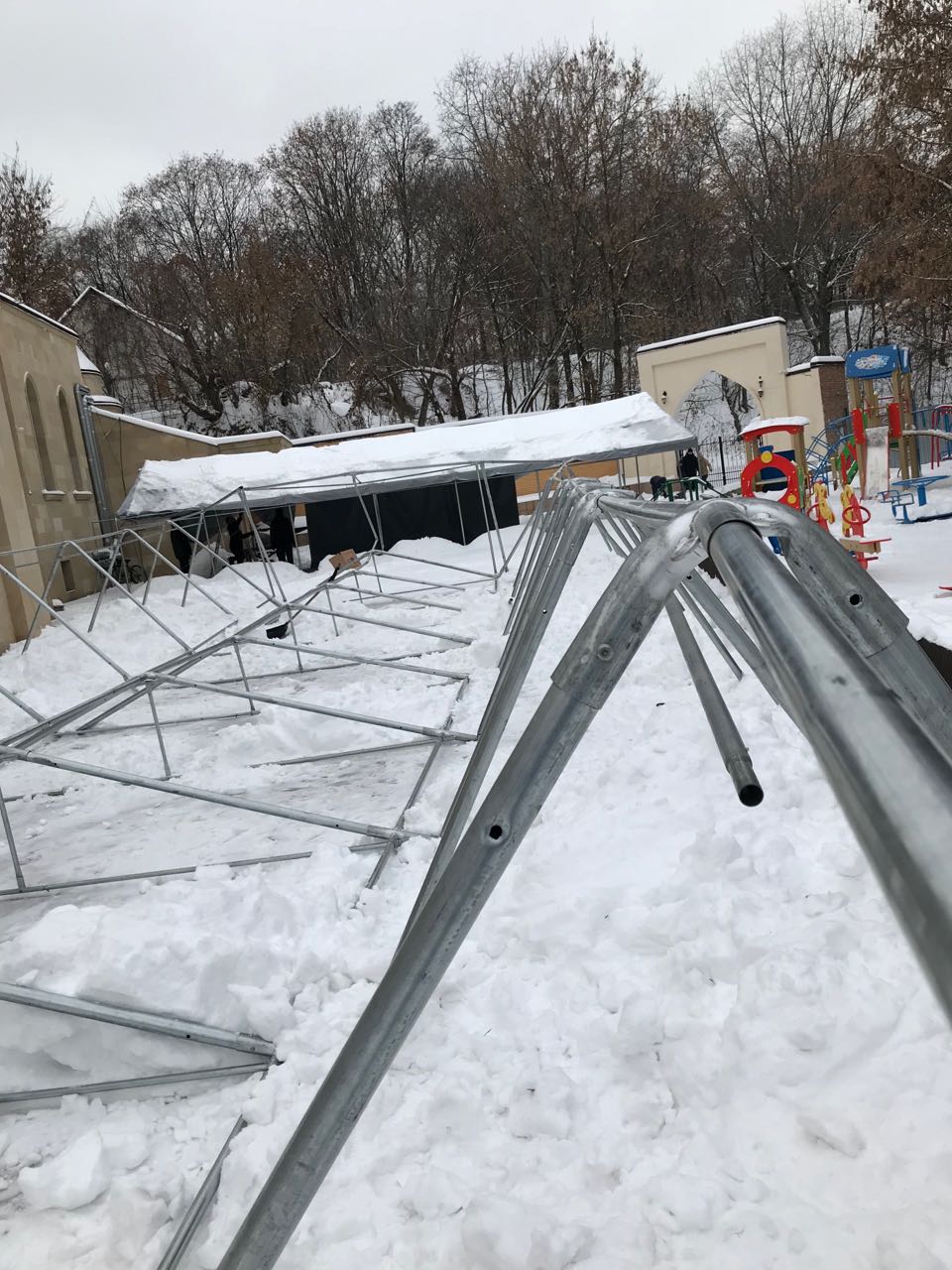

MancoG Опубліковано: 2 грудня 2018 Поділитись Опубліковано: 2 грудня 2018 Маю таку проблему.. Поставили польську палатку у м.Київ розміром 8х20х2 м висота. Труба 50-ка оцинкована сталь. Додаткові розтяжки по даху і стінках (трос) Ми зібрали лише конструкцію, пізніше клієнти мали прианкерувати всі лапи на стійках до землі. Вони цього не зробили. Пару днів назад у Києві випав сніг. Півметра зверху на шатрі було,і дах провалився всередину.На мою думку, ніжки розїхались під вагою (піщана плитка основа). А клієнти кажуть ,що це брак конструкції. Скажіть свої думки будь ласка. Навіть в гарантії від виробника пише,що ніжки повністю мають бути прибиті до землі. Посилання на коментар Поділитися на інших сайтах More sharing options...
MancoG Опубліковано: 2 грудня 2018 Поділитись Опубліковано: 2 грудня 2018 Фото каркаса и фото заваленой палатки Посилання на коментар Поділитися на інших сайтах More sharing options...
Сергей НСТ Опубліковано: 2 грудня 2018 Поділитись Опубліковано: 2 грудня 2018 Вы, только продали или и монтировали тоже? Посилання на коментар Поділитися на інших сайтах More sharing options...
porterlv Опубліковано: 2 грудня 2018 Поділитись Опубліковано: 2 грудня 2018 Вы, только продали или и монтировали тоже? Так пише ж: " Ми зібрали лише конструкцію, пізніше клієнти мали прианкерувати всі лапи на стійках до землі." 1 Посилання на коментар Поділитися на інших сайтах More sharing options...
Сергей НСТ Опубліковано: 2 грудня 2018 Поділитись Опубліковано: 2 грудня 2018 Значит покупатель вправе предъявить и производителю и монтажникам. Если в договоре нет условий о перекладывании какого либо этапа монтажа на силы покупателя. Посилання на коментар Поділитися на інших сайтах More sharing options...
MancoG Опубліковано: 2 грудня 2018 Поділитись Опубліковано: 2 грудня 2018 Значит покупатель вправе предъявить и производителю и монтажникам. Если в договоре нет условий о перекладывании какого либо этапа монтажа на силы покупателя. договора как такого нет. Нас попросили помочь. Мы не професионалы и не брали на себя обязаность в ответе. Шатер сразу не могли привинтить к земле,так как не клиенты еще не знали где он будет стоять,его позже подвигали куда надо. Да и вопрос не в том кто строил,а в том что послужило завалу, не прибитые ноги или другой вариант. Как думаете? Добавлено через 4 минуты у других клиентов палатки прикреплены з бетону, все стоит как надо. Снег тоже был. Такой же размер. Да и в условиях експлуатации есть пункт о том,что опоры должны быть прибиты к основе по 3 анкерана лапу. 1 Посилання на коментар Поділитися на інших сайтах More sharing options...
Сергей НСТ Опубліковано: 2 грудня 2018 Поділитись Опубліковано: 2 грудня 2018 Ну если Вы по сути просто продавец, то скажите, что очень сожалеете о случившемся, но помочь ничем не можете. Посилання на коментар Поділитися на інших сайтах More sharing options...
vinnie Опубліковано: 2 грудня 2018 Поділитись Опубліковано: 2 грудня 2018 Ну если Вы по сути просто продавец, то скажите, что очень сожалеете о случившемся, но помочь ничем не можете. Совет агонь нужно будет штукотурочку щаказать у вас Посилання на коментар Поділитися на інших сайтах More sharing options...
bambino Опубліковано: 2 грудня 2018 Поділитись Опубліковано: 2 грудня 2018 Так ведь на фото и растяжек нет. Ну и на чем бы оно все держалось? Незаанкеренные ноги разъехались и трубы, работающие чисто на изгиб, сложились. Иначе и быть не могло. 2 Посилання на коментар Поділитися на інших сайтах More sharing options...
Сергей НСТ Опубліковано: 2 грудня 2018 Поділитись Опубліковано: 2 грудня 2018 Совет агонь Купите авто, разбейте о столб и попробуйте что-то предъявить продавцу с производителем. Л - логика. Посилання на коментар Поділитися на інших сайтах More sharing options...
vinnie Опубліковано: 2 грудня 2018 Поділитись Опубліковано: 2 грудня 2018 Купите авто, разбейте о столб и попробуйте что-то предъявить продавцу с производителем. Л - логика. Если вы начинаете с предупреждениями переходить в русло оскорблений, то я вам открою секрет- в современных авто есть защиты от откровенных дибилов. И если они не сработали и всетаки авто разбилось о столб, то покупатель возмещает ушерб, если жив конечно Ваш совет из разряда - моя хата скраю, поэтому в укр такое говнишко, во всех слоях населения, никто не хочет за что-либо отвечать. ТС просто хочет понять друзьями останутся с теми кто попросил помочь или нет. Я думаю что нет, вина обоих. Первые хотели сыкономить, вторые проявили доброту и не настояли на технике безопастности, в силу того что «первый раз» По сути, нужно смотреть инструкцию и там все написано, нагрузки тоже. Если ее нет, то выпить чаю, сварить что осталось, прибить к земле и укрепить 50й трубой Посилання на коментар Поділитися на інших сайтах More sharing options...
Сергей НСТ Опубліковано: 3 грудня 2018 Поділитись Опубліковано: 3 грудня 2018 Если вы начинаете с предупреждениями переходить в русло оскорблений Это, простите, о чем именно? Серьезно, я не понимаю. ...в современных авто есть защиты от откровенных дибилов. И если они не сработали и всетаки авто разбилось о столб, то покупатель возмещает ушерб, если жив конечно Какая связь между случаем топика и системами безопасности авто? :D Что и кому возмещает покупатель авто разбивший его? Самому себе или производителю? Ваш совет из разряда - моя хата скраю, поэтому в укр такое говнишко, во всех слоях населения, никто не хочет за что-либо отвечать. Не нужно перекладывать с больной головы на здоровую. Это лишь Ваша субъективная интерпретация моего совета, ничего общего с реальностью не имеющая. Каждый должен отвечать в пределах своих обязательств. В т.ч. и покупатель в пределах требований инструкции по эксплуатации. Ваш переворачивающий с ног на голову ситуацию ответ, говорит о том, что Вам хочется ни за что не отвечать и получать на шару компенсацию ущерба случившегося по причине не соблюдения Вами же инструкции по эксплуатации. Добавлено через 1 минуту ....сварить что осталось, прибить к земле и укрепить 50й трубой Кто это должен сделать? Продавец? Посилання на коментар Поділитися на інших сайтах More sharing options...
barsa Опубліковано: 3 січня 2019 Поділитись Опубліковано: 3 січня 2019 (змінено) такая конструкция должна была сложиться рано или поздно, хоть заанкеренная , хоть нет. Незаанкеренная - уже сложилась, заанкеренная сложилась бы при большем снеге. При пролете 8 м(!) фермовая конструкция должна быть совсем другой, а не труба 50 с одной "левой" затяжкой и слабыми узлами на изгиб. Это навес от дождя, либо для южных регионов. Захотелось подешевле, купили жлобский проект - получите, что хотели. Хотите сделать хорошо- делайте сами. Мы сами с зятем спроектировали гараж 8*12, сами рассчитали , сами сварили. И не боимся никакого снега , а там будет как минимум 2 машины стоять. Змінено 3 січня 2019 користувачем barsa 2 Посилання на коментар Поділитися на інших сайтах More sharing options...

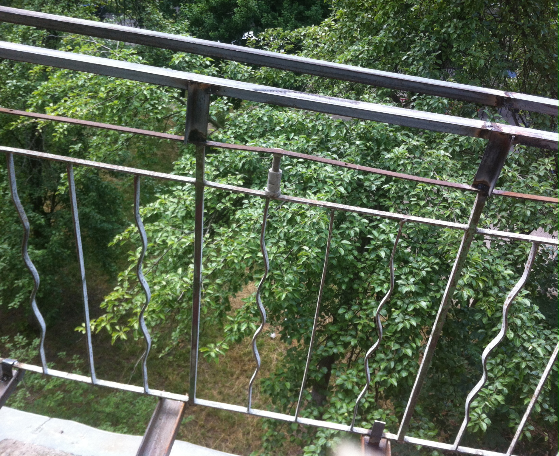

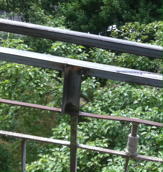

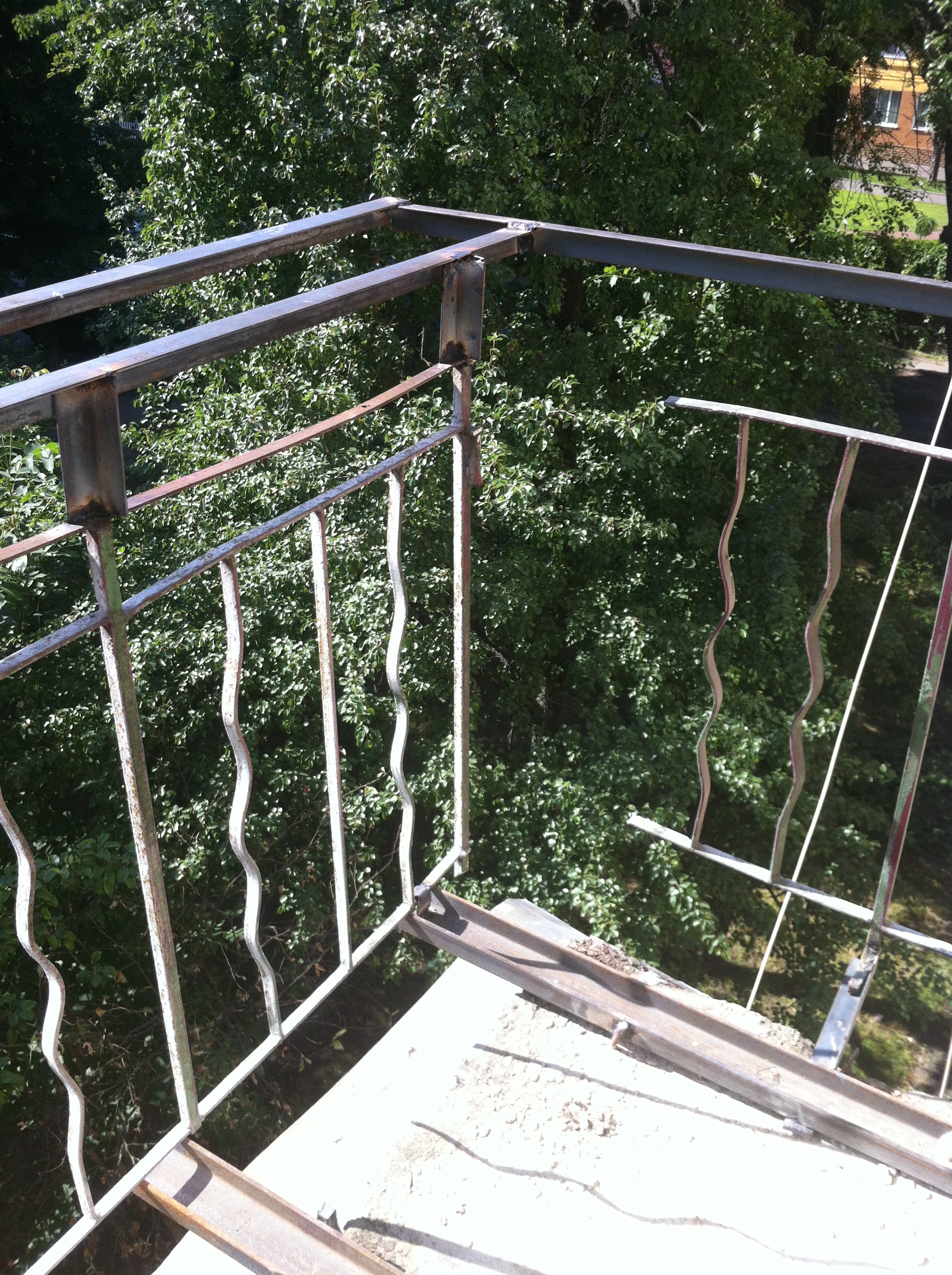

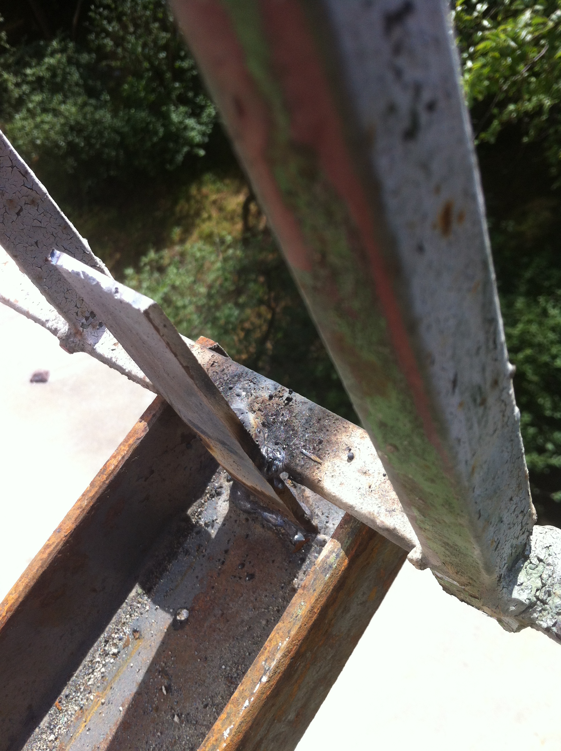

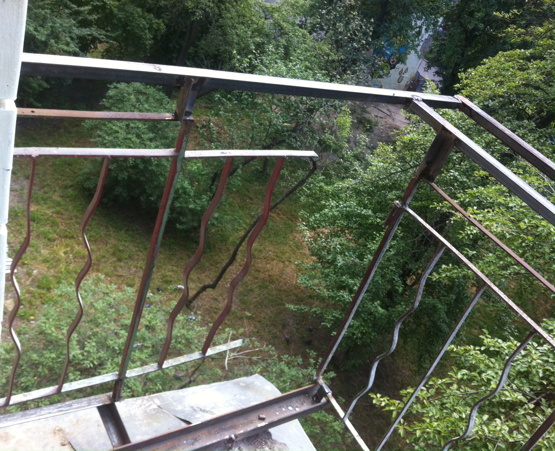

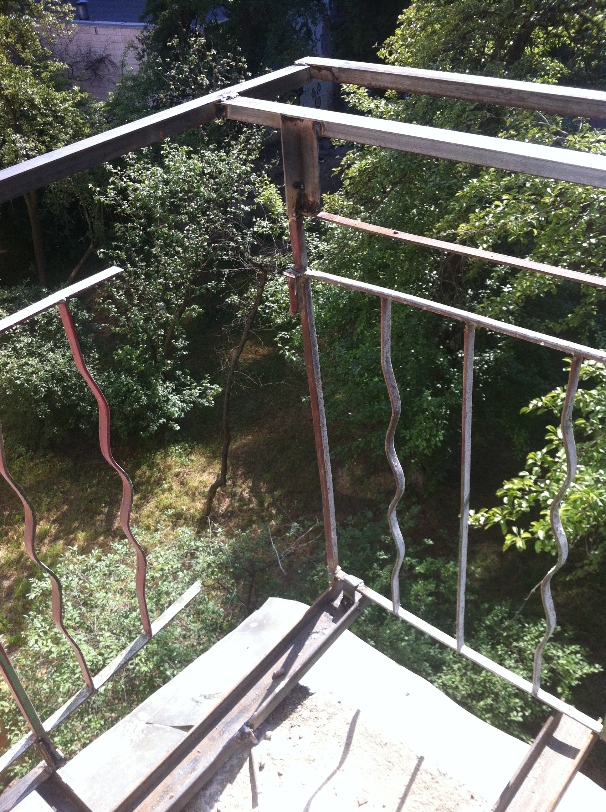

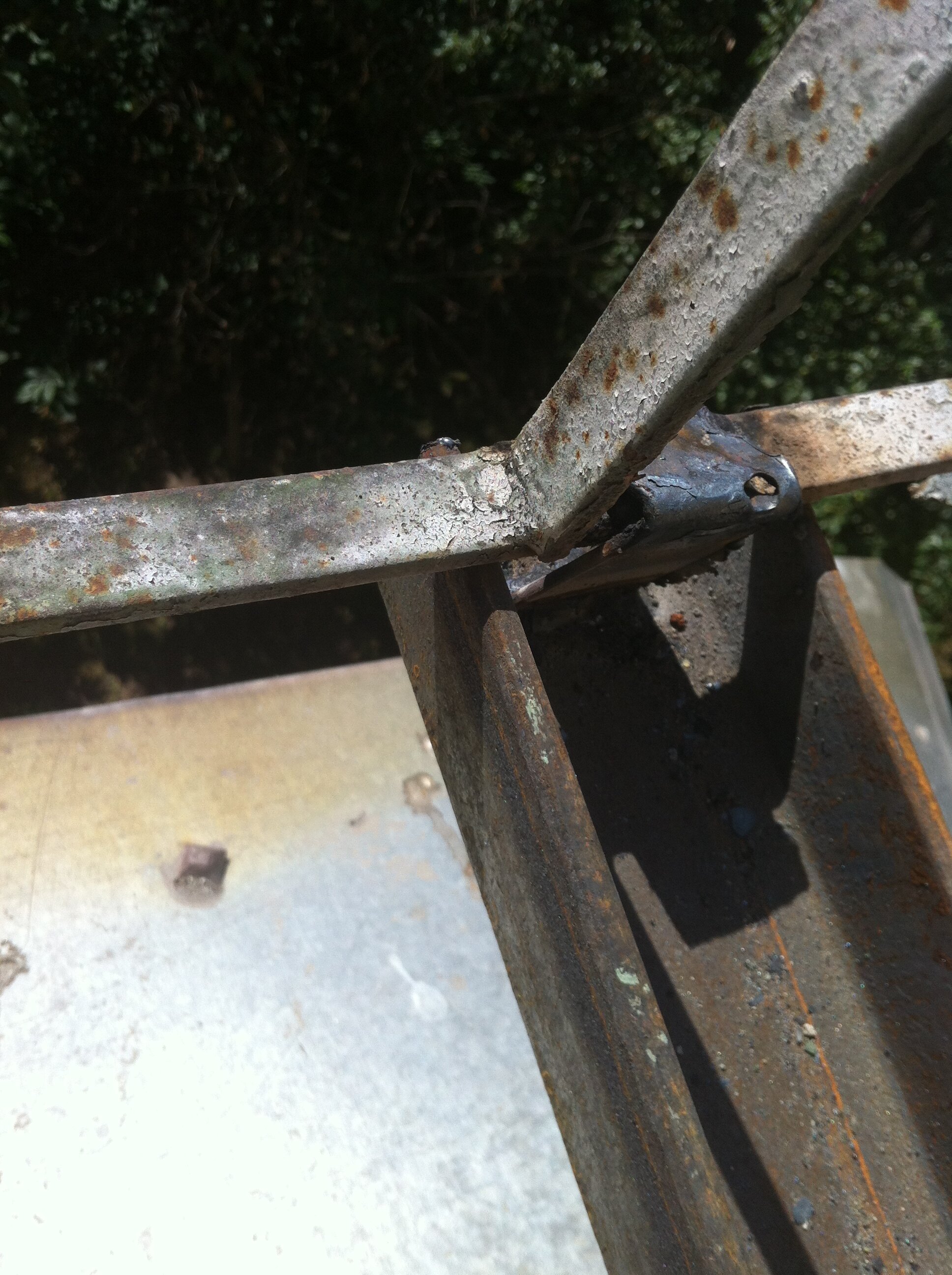

Диа Опубліковано: 15 червня 2019 Поділитись Опубліковано: 15 червня 2019 Добрый день. Делают балкон с выносом. Это норма для сварки парапета (кусочки и крепление)? Посилання на коментар Поділитися на інших сайтах More sharing options...
