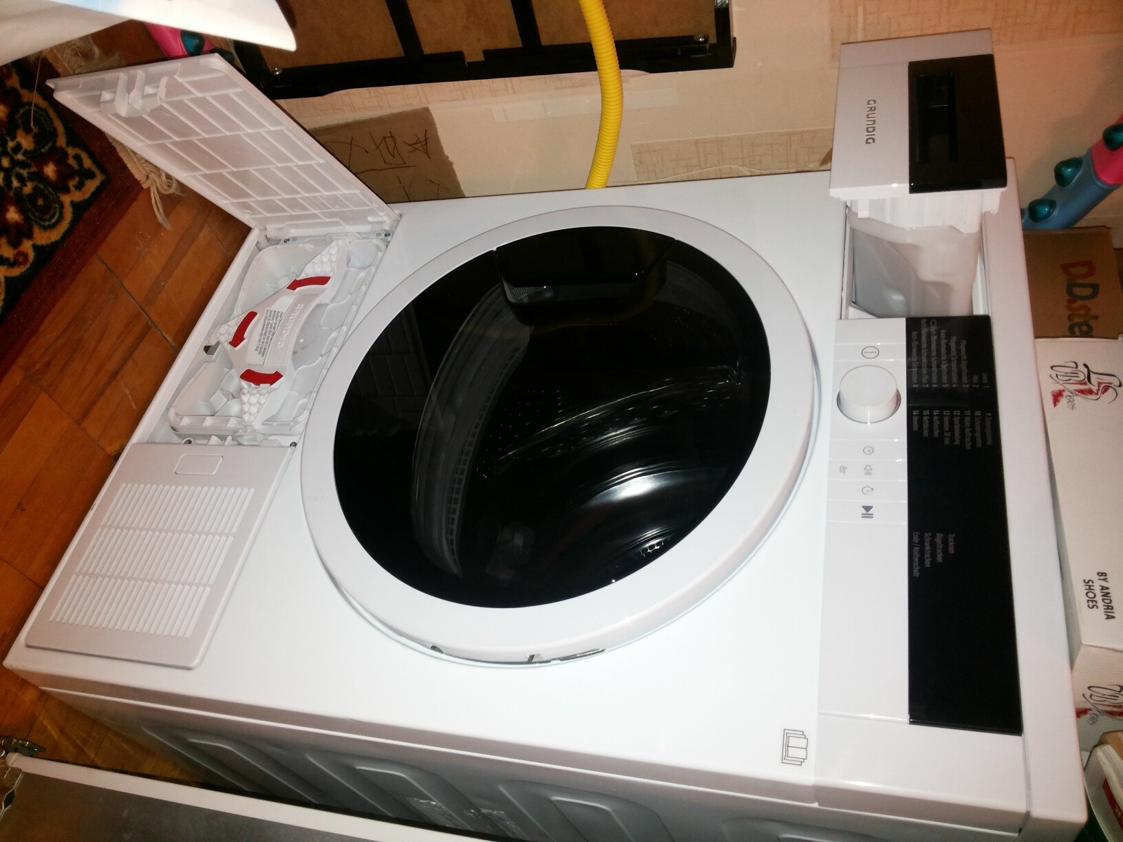

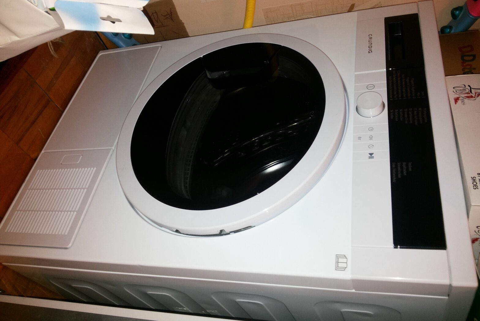

SergioZP Опубліковано: 27 лютого 2017 Поділитись Опубліковано: 27 лютого 2017 Я бы взял уголок 50х5. При креплении машинки предусмотреть резиновые "подушки" для гашения вибрации в месте, где расположены штатные ножки. Каркас крепить к стене из "газоблока" сквозными шпильками диаметром 10 мм. В качестве прокладки под шпильки (между стеной и шайбой) положить доску толщиной не менее 25 мм из твёрдых пород дерева, углубив её предварительно в стену. Ширина доски - не менее 150 мм. Для устранения зазоров между доской и стеной, а так же плотного прилегания к "штробе" нужно нанести слой клея для кафеля и не дожидаясь его высыхания, затянуть гайки. 1 Посилання на коментар Поділитися на інших сайтах More sharing options...
"Diamond servis" Опубліковано: 27 лютого 2017 Поділитись Опубліковано: 27 лютого 2017 Толщина стены 400мм Только двух/сторонний метало-каркас=с одной стороны и с лицевой стороны(шинка60х6(полоса)) -сварить две эдентичные шахматные'' клетки и стянуть шпильками друг к другу(места сверления под шпильки задуть химией для анкеровки)после чего приварить гайки и шайбы к каркасам,на лицевой стороне уголок 75'под 90"и усиление по диагонали= доп/каркас для нижней площадки,дно к уголкам приварить рефлёный метал(практично!всё видно и мусор несобираеться) p.s.: Ваш дизайнер офисник'''' эти работы проэктируються дизайнер+проэктант/архитектор, каждый диз/практик это знает!!! 1 Посилання на коментар Поділитися на інших сайтах More sharing options...

sasha1505 Опубліковано: 1 березня 2017 Поділитись Опубліковано: 1 березня 2017 С уголком, скорее всего, ничего не выйдет, так как в верхнем левом углу и по всей нижней части машинки идут разные открывающиеся/вытягивающиеся дверцы, и полка уголка будет мешать. Наверное, остаётся только труба прямоугольная/квадратная. Но нужно решить вопрос - чтобы машинка не выпала из тумбы из-за вибрации... Посилання на коментар Поділитися на інших сайтах More sharing options...
Vitaliy7 Опубліковано: 3 березня 2017 Поділитись Опубліковано: 3 березня 2017 не выпала из тумбы из-за вибрации... Миниатюры один из заказчиков привез от капиталистов стирал. ,сушилку ,цикаво - название и модель ,маркировки такие же как у нас , а сама техника в разном размере и в остальном классная , так вот, я нашел штукенцыю она ставиться -крепится на любую поверхность , ножки машины ставятся в зажимы , зажимы на роликовых метал-х выезжающих рейках , машинка легко катается туда сюда .за платформу взял доску в паз 40мм и подвесил ее к потолку , благо 4 сквозных отверстия пришлись в шкафу . Что бы не передавались шумы на потолок использовал канаты , потом для дизайна веревками потоньше оплел плотно , но приток и отток воздуха оставил . Посилання на коментар Поділитися на інших сайтах More sharing options...

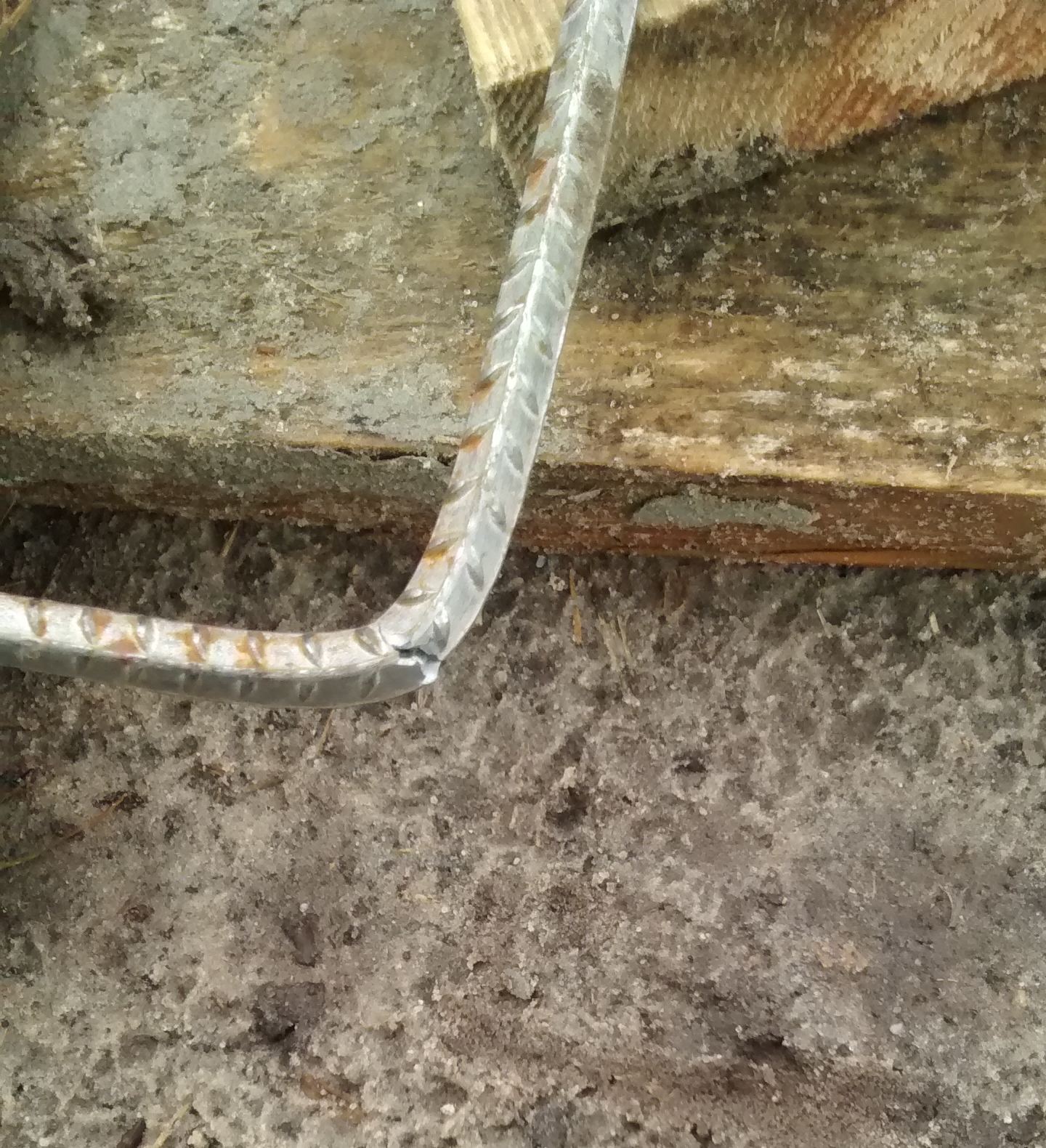

Tamburello Опубліковано: 29 липня 2017 Поділитись Опубліковано: 29 липня 2017 Вопрос. У одного и тогоже поставщика (или самый крупный в городе, или один из) последняя партия арматуры странно себя повела при сгибании хомутов. Арматура А500С 6мм при сгибании на 90 градусов ломается вот так как на фото во вложении. Насколько я пониманию, так не должно быть? Посилання на коментар Поділитися на інших сайтах More sharing options...
Дод Опубліковано: 30 липня 2017 Поділитись Опубліковано: 30 липня 2017 Вопрос. У одного и тогоже поставщика (или самый крупный в городе, или один из) последняя партия арматуры странно себя повела при сгибании хомутов. Арматура А500С 6мм при сгибании на 90 градусов ломается вот так как на фото во вложении. Насколько я пониманию, так не должно быть? Слишком маленький радиус изгиба. Именно так и поступают когда хотят сломать, например арматуру. 1 Посилання на коментар Поділитися на інших сайтах More sharing options...
Drosselbeere Опубліковано: 30 липня 2017 Поділитись Опубліковано: 30 липня 2017 Стесняюсь спросить что это за хомуты и для чего из арматуры А500С 1 Посилання на коментар Поділитися на інших сайтах More sharing options...
