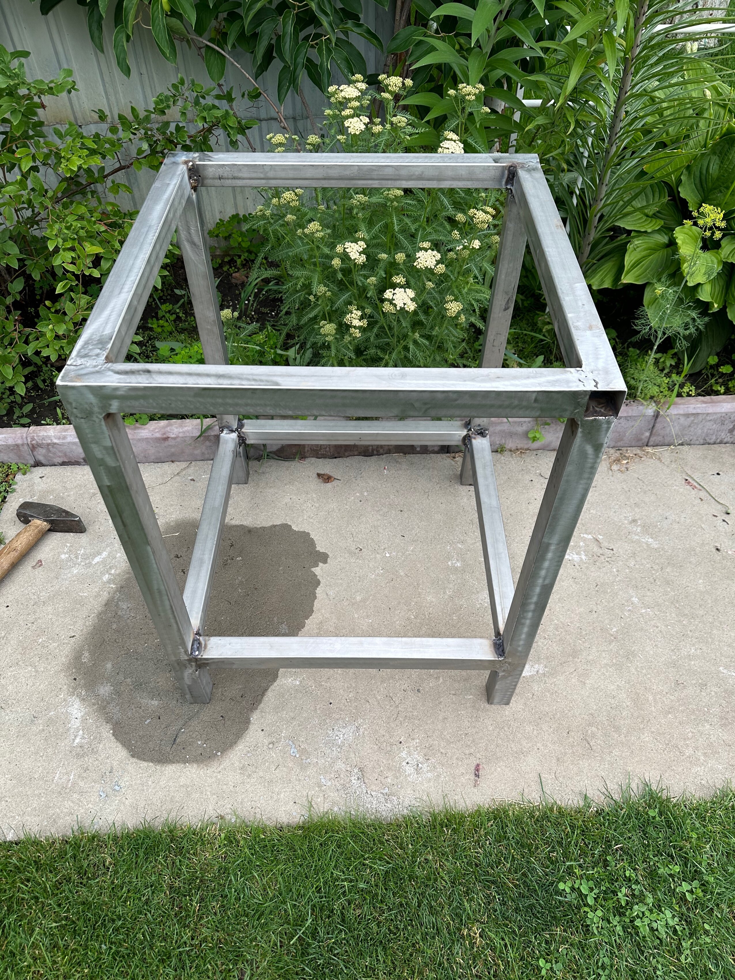

Аналогічний випадок. Вирішив зварити тумбу під акумулятори, з профіля 40х40 нержавійка.
Не фахівець, початкові знання, але знав, що нержу веде від електрода, тому варив на саморобному типо стапелі і наче все добре, прихопив, витримав, прихопив, витримав.
А на другий день захопився, пішов більшь суцільними швами і без фіксації, результат не забарився, повело навіть ніжки.
шкода, накупив профіля, думав поробити стелажі ((

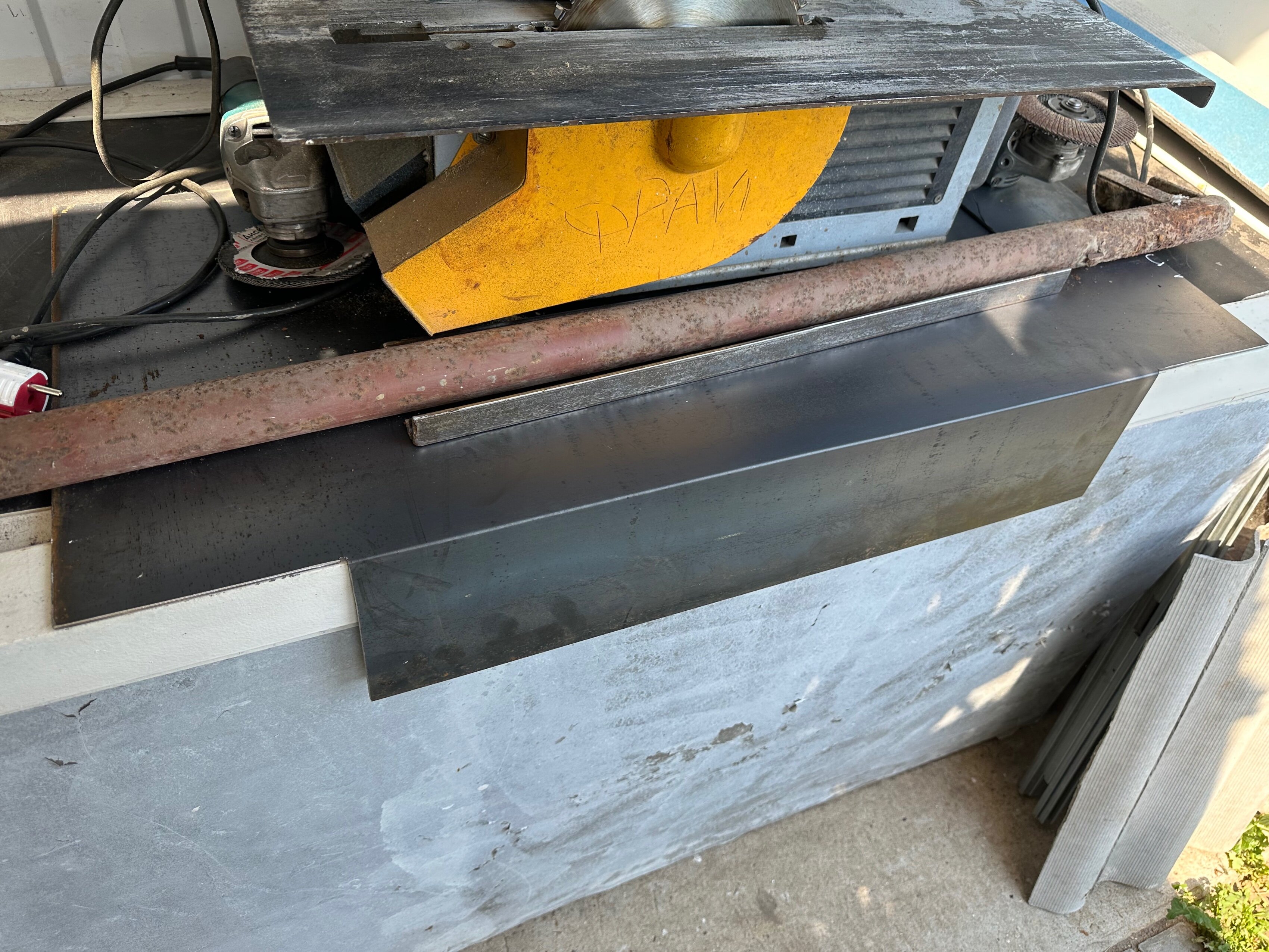

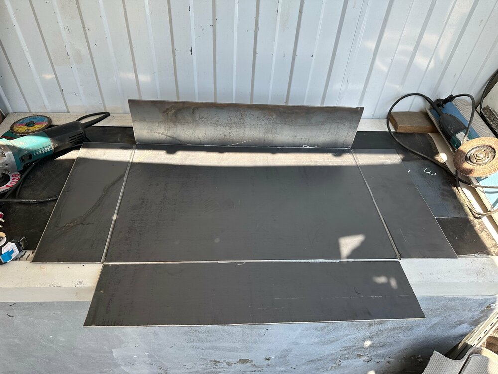

поки займався нержею, купив кутники на касету для акумів і попав лист гарячокатаного металу 3 мм, взяв на мангал.
Давно вже хотів замінити свій старий переносний мангальчик, але ніхто не брався зробити або гилив чималеньку ціну за роботу.
Як я бачив процес?
на листі розмітив дно 60х40 і по бокам борти, накреслив, вирізав контури, загнув борти і зварив, все просто.
А мені кажуть, як я тобі загну метал? Нє, треба окремо варити кожен борт.
От я й хотів пересвідчитись чи так воно нереально насправді?

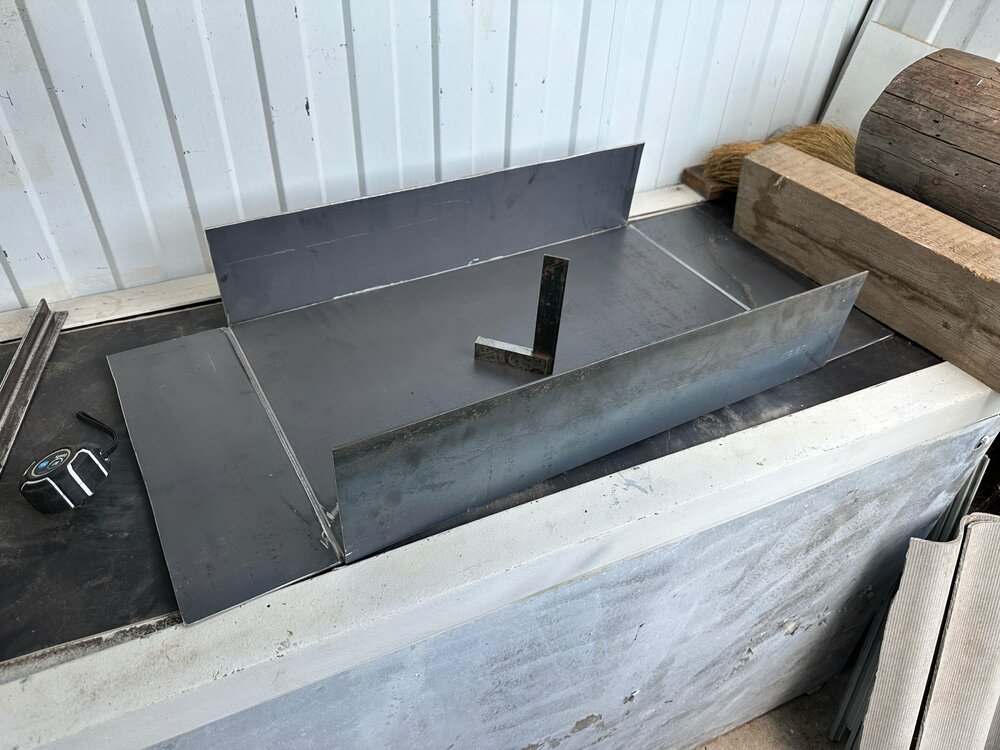

Накреслив, вирізав

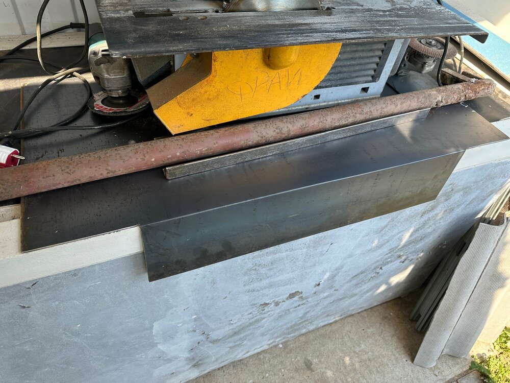

і став загибати борти, але одному незручно тож довелось трохи притиснути всім, що попало під руку image.gif.4ae6d31709433b74c7a9504eb80d1183.gif
по черзі кожен борт

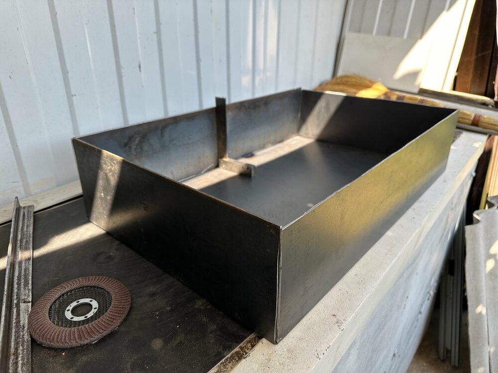

готово
залишилось важливе питання до фахівців по зварюванню.
Потрібно зварити по всій довжині згинів, але так аби не повело метал. Не підкажете які тут є хитрощі?

Та ви не переймайтесь, питання ж було до фахівців та таких, що вчились професії і вчили спецтехнологію зварювання.
Дуже чітко все вийшло, як на мене і не хочеться зробити щось не так, назад рівним вже не зробиш.
От наприклад ота конструкція з нержі, що вище.
Перший раз варив, знав, що її сильно веде і все ж таки дав маху, скрутило навіть всі чотири ніжки, бо коли варив то кріпив профіль до стапеля, а ніжки були вільні
Здавалось би, пару добрячих ударів хаммером, та фіг там, боюсь за шви, скільки бачив роботу профі і то репається по шву.
Та й помилку знаю, я поспішив проварити шви одразу, а не точково і звісно ж від перегріву їх і повело.
а ще думав, що можливо когось зацікавить мій досвід як зробити мангал цільного листа металу 3 мм, фахівці ж казали мені, що не можуть погнути. )

Мої хлопці зварювальнюки в таких випадках роблять так-кілька см зварив, пропустив, дав охолонути, потім знову такі шаги. Получається така шахматка. Це довго, повести все одно може, але так більше шансів, що поведе не дуже сильно
Саме так, тут треба мати витримку
Але стапель з струбцинами також дає значні переваги при помилках
