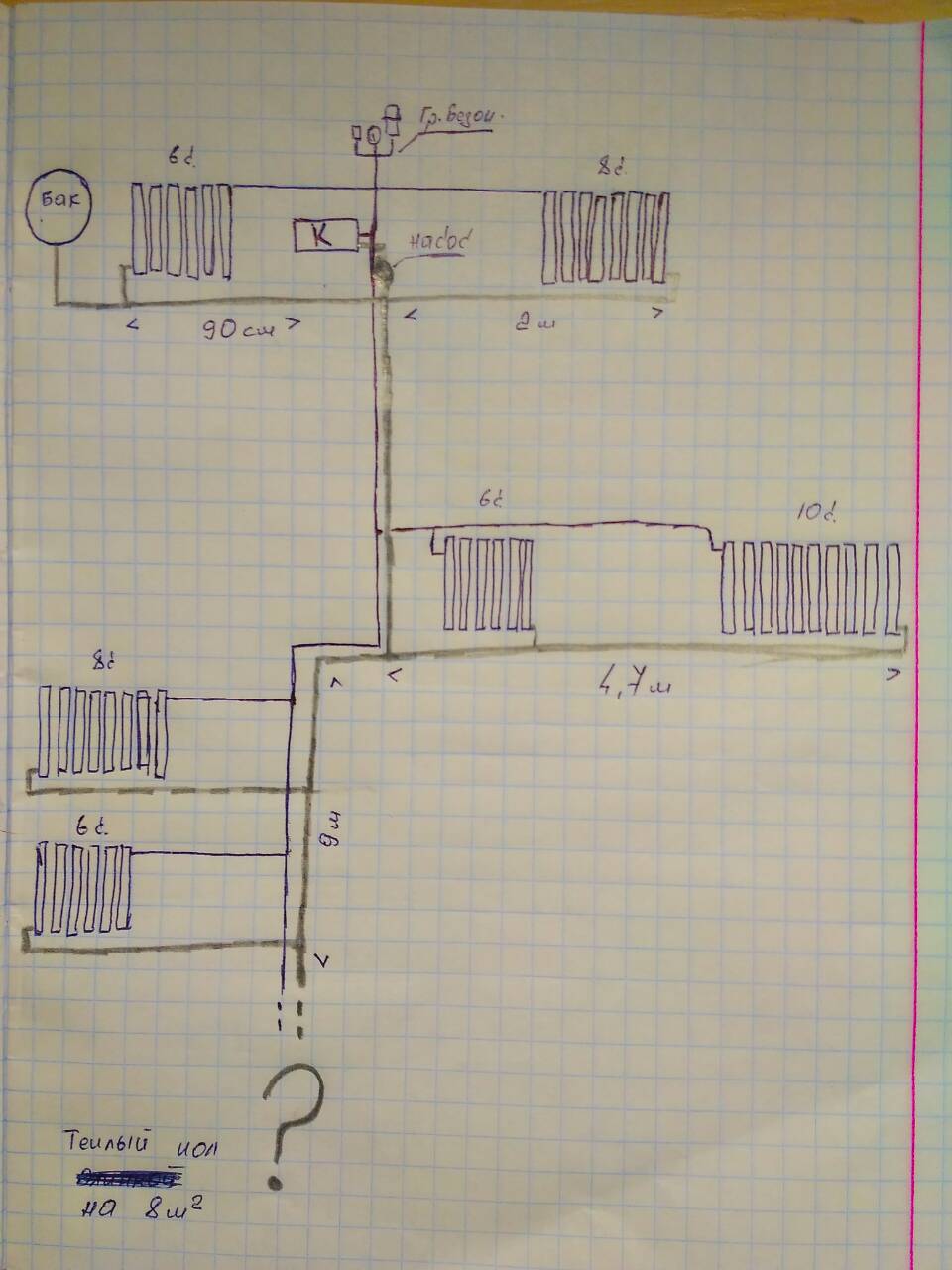

Mavrozy Опубліковано: 25 лютого 2017 Поділитись Опубліковано: 25 лютого 2017 Здравствуйте форумчане!))) Вопрос к знатокам!)) Короче имеется рабочая система отопления закрытого типа с принудительной циркуляцией теплоносителя! Основная магистраль выполнена 25-трубой, выводы на батареи (би-металл) 20-трубой. на выводе и вводе котла около 1,5м идет 32-трубой. Насос на обратке. Хочу в конце самого длинного крыла установить теплый пол (без коллектора,одним контуром) в помещение площадью 8 кв.м. Как правильно это выполнить в данных условиях, желательно без дополнительного насоса) Посилання на коментар Поділитися на інших сайтах More sharing options...
smartdom Опубліковано: 25 лютого 2017 Поділитись Опубліковано: 25 лютого 2017 и какая температура теплоносителя будет в тп при такой схеме? Посилання на коментар Поділитися на інших сайтах More sharing options...
Mavrozy Опубліковано: 26 лютого 2017 Автор Поділитись Опубліковано: 26 лютого 2017 Выше 60 у меня не бывало Посилання на коментар Поділитися на інших сайтах More sharing options...
smartdom Опубліковано: 26 лютого 2017 Поділитись Опубліковано: 26 лютого 2017 для ТП пола как бы многовато. пустите тогда на ТП пол обратку с батарей. Посилання на коментар Поділитися на інших сайтах More sharing options...

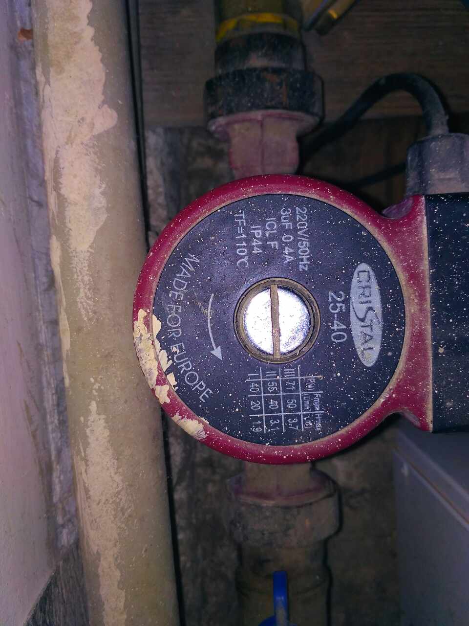

Mavrozy Опубліковано: 26 лютого 2017 Автор Поділитись Опубліковано: 26 лютого 2017 Как это реализовать? И приодолеет ли мой насос сопротивление ТП? Посилання на коментар Поділитися на інших сайтах More sharing options...
smartdom Опубліковано: 26 лютого 2017 Поділитись Опубліковано: 26 лютого 2017 И приодолеет ли мой насос сопротивление ТП? а кто вам ответит на эти вопросы без расчетов. вы хотите по упрощенной схеме сделать, теоретически возможно. такую схему зачастую применяют с конденсационными котлами. Посилання на коментар Поділитися на інших сайтах More sharing options...
Mavrozy Опубліковано: 26 лютого 2017 Автор Поділитись Опубліковано: 26 лютого 2017 У меня уже в коридор концы подачи и обратки заведены. Ближайшая батарея 6 сек. Посилання на коментар Поділитися на інших сайтах More sharing options...
naupv Опубліковано: 26 лютого 2017 Поділитись Опубліковано: 26 лютого 2017 RTL бокс поможет без насоса. 1 Посилання на коментар Поділитися на інших сайтах More sharing options...
smartdom Опубліковано: 26 лютого 2017 Поділитись Опубліковано: 26 лютого 2017 RTL бокс поможет без насоса. при подаче 60? или при наличии отдельной ветки для ТП? Посилання на коментар Поділитися на інших сайтах More sharing options...
Mavrozy Опубліковано: 26 лютого 2017 Автор Поділитись Опубліковано: 26 лютого 2017 RTL бокс поможет без насоса. Это типа унибокс? Посилання на коментар Поділитися на інших сайтах More sharing options...
B.S.V. Опубліковано: 26 лютого 2017 Поділитись Опубліковано: 26 лютого 2017 Это типа унибокс? Абсолютно верно. Посилання на коментар Поділитися на інших сайтах More sharing options...
4587derek Опубліковано: 26 лютого 2017 Поділитись Опубліковано: 26 лютого 2017 если темп подачи высокая, то ТП можна подключить после радиатора, в радиаторе вода немного остынет, а на выходе ТП РТЛку. Посилання на коментар Поділитися на інших сайтах More sharing options...

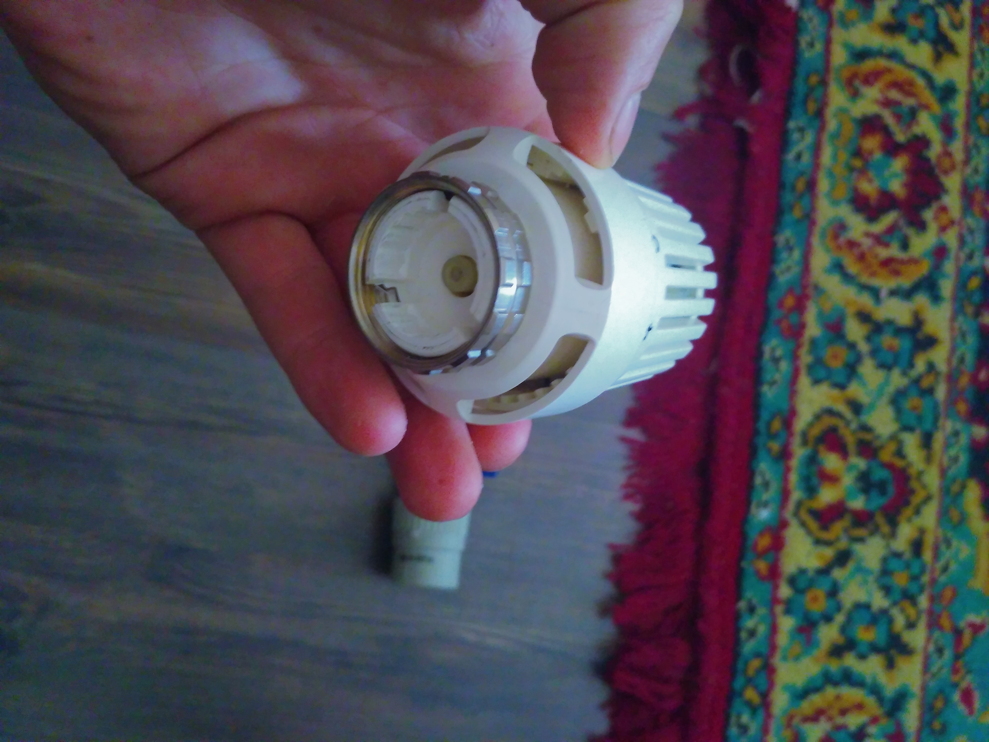

Mavrozy Опубліковано: 16 червня 2017 Автор Поділитись Опубліковано: 16 червня 2017 А с термостатической головки самому сделать РТЛ можно? Посилання на коментар Поділитися на інших сайтах More sharing options...
naupv Опубліковано: 17 червня 2017 Поділитись Опубліковано: 17 червня 2017 А с термостатической головки самому сделать РТЛ можно? Можно, если головка по Т обратки Посилання на коментар Поділитися на інших сайтах More sharing options...
Mavrozy Опубліковано: 17 червня 2017 Автор Поділитись Опубліковано: 17 червня 2017 это не она я так понимаю...? эта по t воздуха? Посилання на коментар Поділитися на інших сайтах More sharing options...
