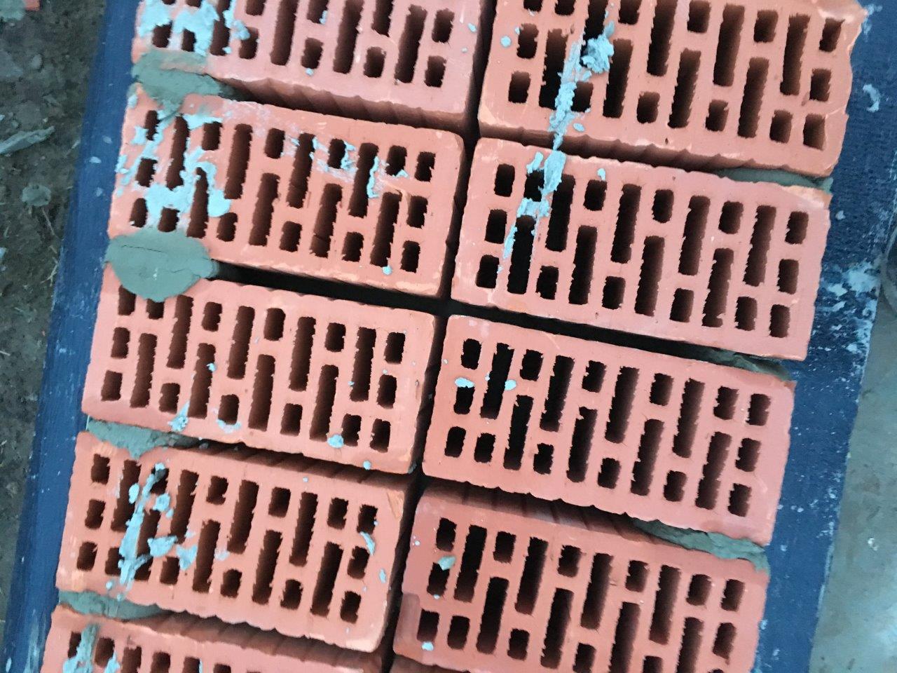

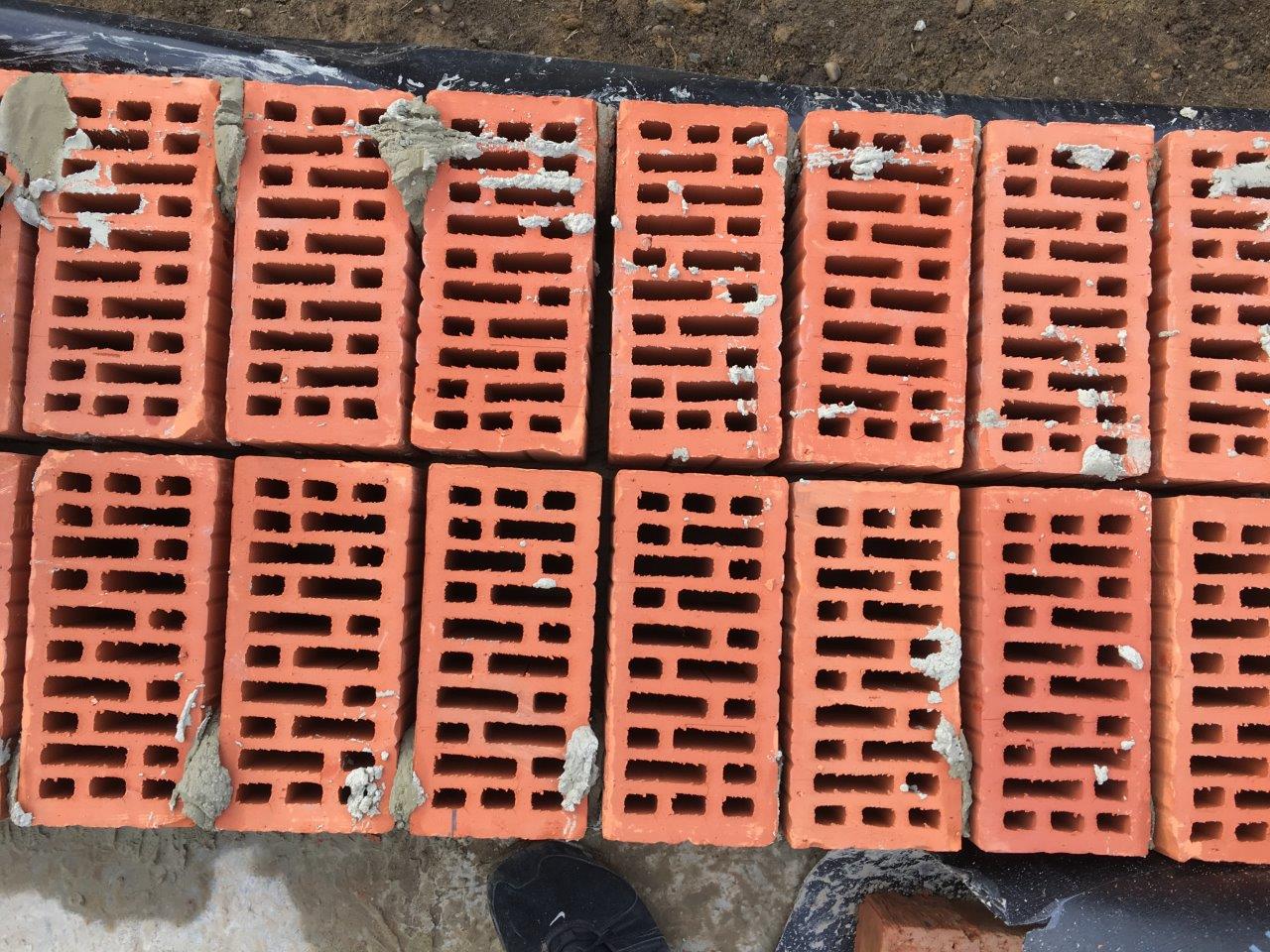

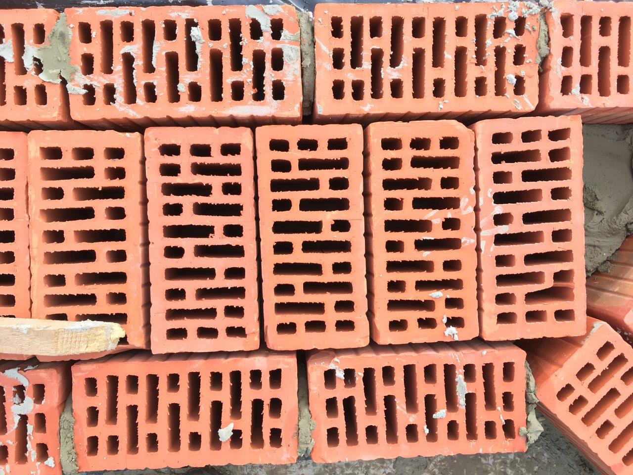

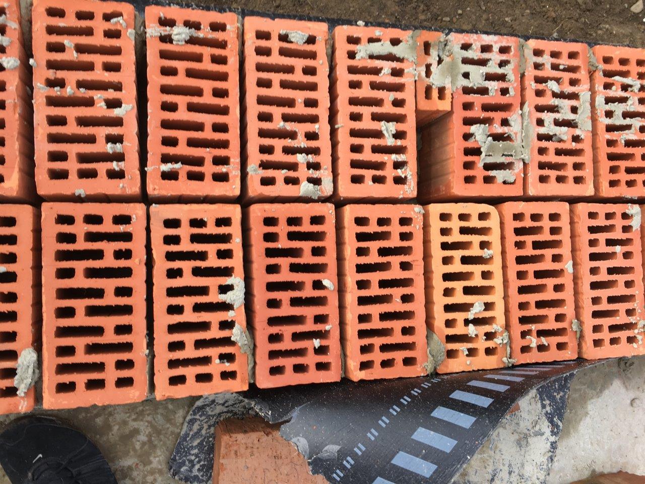

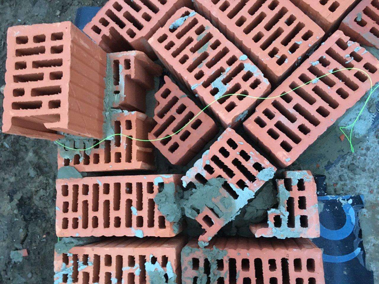

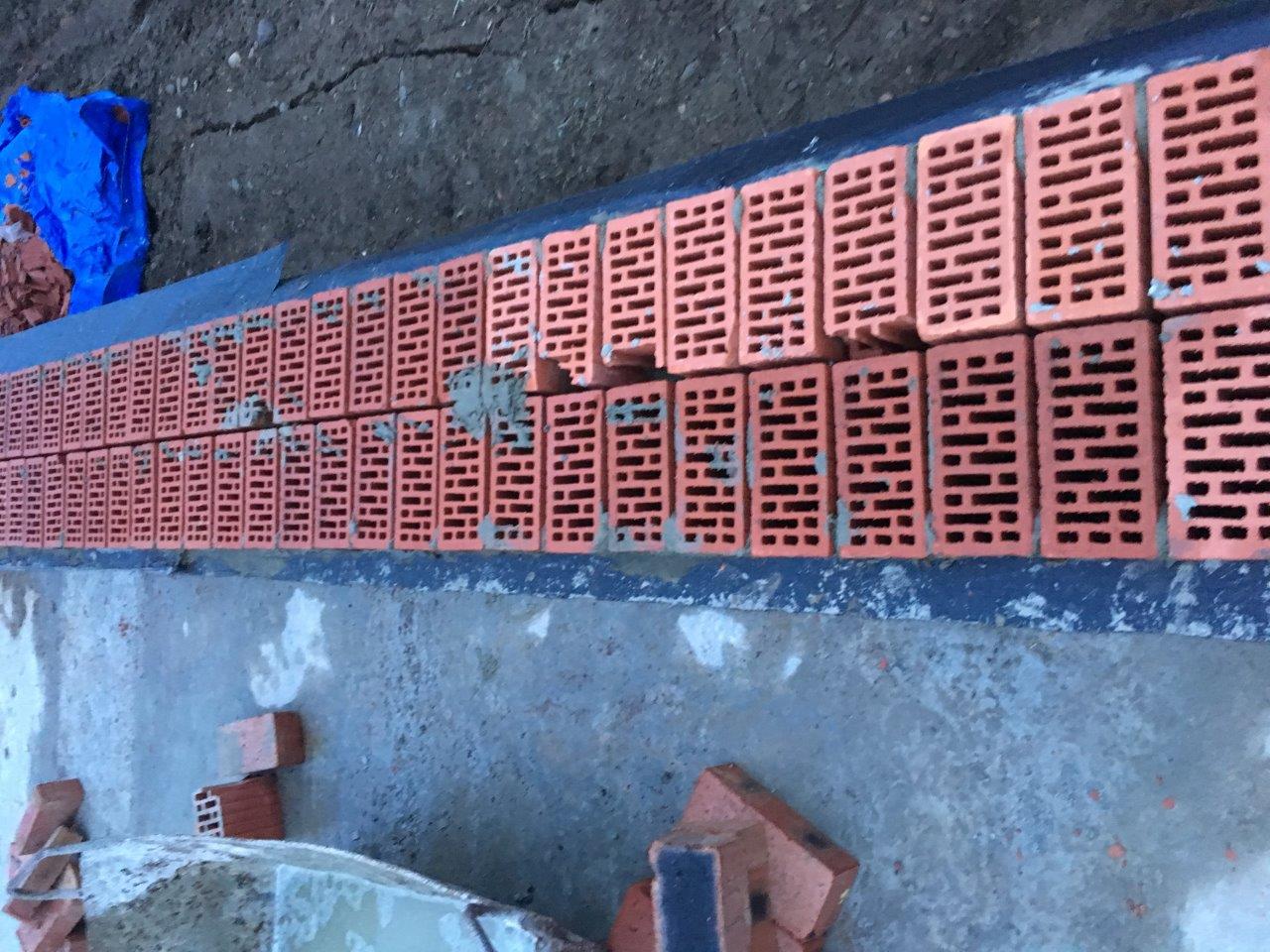

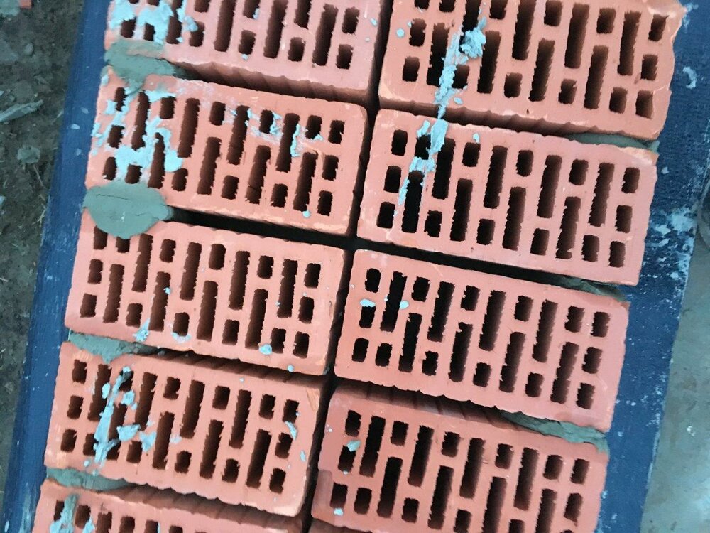

serg0152 Опубліковано: 23 лютого 2017 Поділитись Опубліковано: 23 лютого 2017 Добрый день, или уже вечер. сегодня начали кладку стены в 2 кирпича из блоков 2 НФ. кладут так как на фото ниже. в связи с этим вопрос - действительно ли центральные кирпичи никак не связываются раствором с крайними ? правильно ли это ? местами изнутри видно улицу, местами тупо дырки ))) строители мотивируют тем , что не страшно , все равно стена штукатурится изнутри и утепляется снаружи - пару тех отверстий ни на что не влияет ( мы так завжди робимо , в бурсі вчилися ) , помогите советом кто может заранее спасибо. ps ( умом понимаю что то есть забутовка , но на всяк случай лучше спрошу у опытных людей, как с 2 нф она себя чувствовать будт ) Посилання на коментар Поділитися на інших сайтах More sharing options...
Dandik Опубліковано: 23 лютого 2017 Поділитись Опубліковано: 23 лютого 2017 Добрый день, или уже вечер. сегодня начали кладку стены в 2 кирпича из блоков 2 НФ. кладут так как на фото ниже. в связи с этим вопрос - действительно ли центральные кирпичи никак не связываются раствором с крайними ? правильно ли это ? местами изнутри видно улицу, местами тупо дырки ))) строители мотивируют тем , что не страшно , все равно стена штукатурится изнутри и утепляется снаружи - пару тех отверстий ни на что не влияет ( мы так завжди робимо , в бурсі вчилися ) , помогите советом кто может заранее спасибо. ps ( умом понимаю что то есть забутовка , но на всяк случай лучше спрошу у опытных людей, как с 2 нф она себя чувствовать будт ) 1. Задайте вопрос производителю, как правило у них есть свои инструкции по кладке. 2. Гугл в помощь. 3. В некоторых производителей указано, что вертикальные швы не заполняются раствором. Но смотрим картинку (предположим красная линия поток холодного воздуха). В керамоблоках при отсутствии вертикальных швов, холодному воздуху препятствует паз-гребень. В 2нф такого паза нет, соответственно все такие сквозные места будут потенциальными местами теплопотерь. На объекте где я веду технадзор, мы решили делать и горизонтальный и вертикальный шов (но у нас и стена 380мм) правда +200мм утеплителя). 1 Посилання на коментар Поділитися на інших сайтах More sharing options...
serg0152 Опубліковано: 23 лютого 2017 Автор Поділитись Опубліковано: 23 лютого 2017 1. Задайте вопрос производителю, как правило у них есть свои инструкции по кладке. 2. Гугл в помощь. 3. В некоторых производителей указано, что вертикальные швы не заполняются раствором. Но смотрим картинку (предположим красная линия поток холодного воздуха)[ATTACH]552305[/ATTACH]. 1 производитель сказал а) класть как обычный кирпич на цпр б) изучить ролики по кладке из ютуба 2 гугл не дает четкого ответа что с этим делать . Обычный полнотелый кладут и так и этак. 3 с керамоблоком понятно , там паз хоть и не идеально защищает , но как нибудь, тут же 1 см сквозные ходы))) в случае с обычным кирпичем там понятно 1 см сверху, 1 снизу заполняются все равно раствором, остается 4.5 см вроде и не так много. у меня получится больше 10((( .. у меня утеплитель тоже будет 15 см минваты. Вроде как и нормально и должно позакрывать те все щели, однако спросить не мешает, может кто строил себе так, может кому-то и есть отзывы. Посилання на коментар Поділитися на інших сайтах More sharing options...
Golos Опубліковано: 23 лютого 2017 Поділитись Опубліковано: 23 лютого 2017 Заполнение всех внутренних вертикальных швов при кладке малореально, либо заберет кучу времени. Чаще заполняются (замазываются) только наружные вертикальные швы. Гораздо важнее следить за наполнением растворной "постели" - горизонтального шва. Кладка "впустошовку" - вполне нормальное явление, особенно при дальнейшем оштукатуривании поверхностей и тем более при дальнейшем фасадном утеплении мокрым способом. Посилання на коментар Поділитися на інших сайтах More sharing options...
jenkins Опубліковано: 23 лютого 2017 Поділитись Опубліковано: 23 лютого 2017 Честно говоря никогда не имел дело с кладкой керамоблоков, но чисто визуально я б за такое строителей забанил бы. Эта стена будет продуватся ужастно, и штукатурка тут ничем не поможет. Даже с дырок розеток будет сифонить. Особенно если учесть утепление минватой - получим еще и поток минеральной пыли в дом. К тому же если тут будут потоки воздуха то теплосопротивление стены хоть в 10 кирпичей будет нулевое. Если лень мазать раствором, хоть пеной задувайте, но стена должна быть непродуваемой. На правах диванного эксперда. Посилання на коментар Поділитися на інших сайтах More sharing options...
Golos Опубліковано: 24 лютого 2017 Поділитись Опубліковано: 24 лютого 2017 Если кому интересен эксперимент с реальностью заполнения внутренних межкирпичных швов при кладке 2нф, приглашаю на стройку. Материалом и кельмой обеспечу. зы. При этом следует учитывать, что при заливке раствором пустот кирпича сильно меняется его теплопроводность. 2 Посилання на коментар Поділитися на інших сайтах More sharing options...
serg0152 Опубліковано: 24 лютого 2017 Автор Поділитись Опубліковано: 24 лютого 2017 Если кому интересен эксперимент с реальностью заполнения внутренних межкирпичных швов при кладке 2нф, приглашаю на стройку. Материалом и кельмой обеспечу. зы. При этом следует учитывать, что при заливке раствором пустот кирпича сильно меняется его теплопроводность. далеко к вам ехать ) но суть понятна. Спасибо. Посилання на коментар Поділитися на інших сайтах More sharing options...
jenkins Опубліковано: 24 лютого 2017 Поділитись Опубліковано: 24 лютого 2017 Зачем парится ваще, делаем по современной технологии Посилання на коментар Поділитися на інших сайтах More sharing options...
serg0152 Опубліковано: 24 лютого 2017 Автор Поділитись Опубліковано: 24 лютого 2017 Зачем парится ваще, делаем по современной технологии ну ))) тож москалі ))) в мене горізонтальний шовчик є як і має бути і сіткою армують кожні 3 ряди... Посилання на коментар Поділитися на інших сайтах More sharing options...
andrey-auv Опубліковано: 24 лютого 2017 Поділитись Опубліковано: 24 лютого 2017 Я не строитель и не специалист но выскажусь как человек проживающий в доме с силикатного кирпича (2 кирпича 50-53 см.) где средний ряд (через ряд) просто валяется (без раствора). Вообщем это полная ...опа , пробивал отверстие под дымох и там в стене как в метро (сквозьняк), по швам сифонит (тянит). Мое мнение что так не должно быть. Все должно учитиватся: наличие приточной вент, перекрытие (нагрузки), какая штукатурка, фасад..... т.д. и т.п. Посилання на коментар Поділитися на інших сайтах More sharing options...
