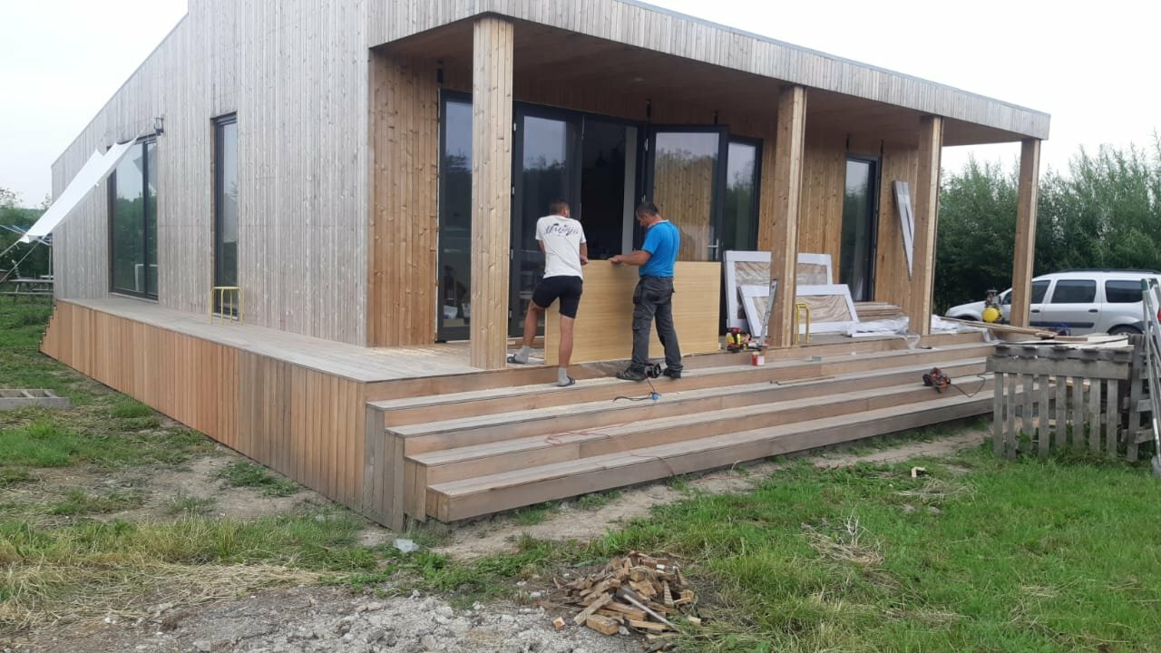

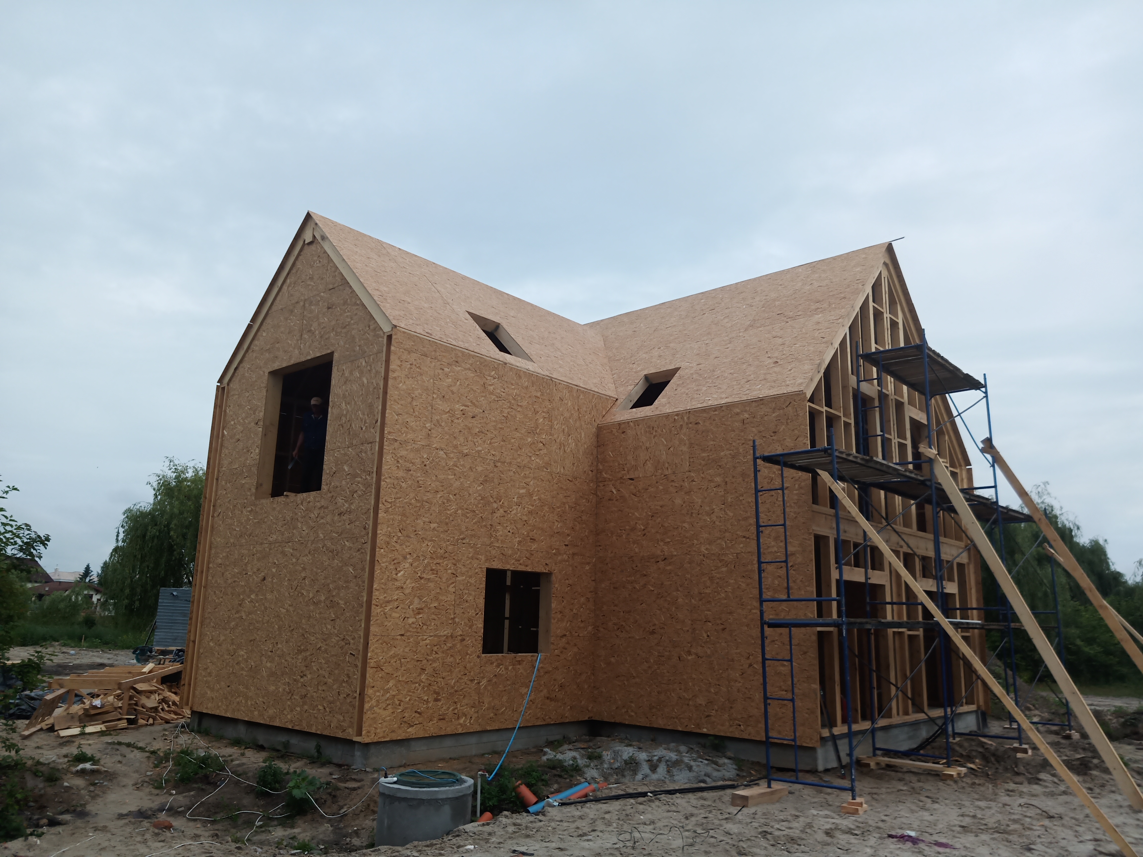

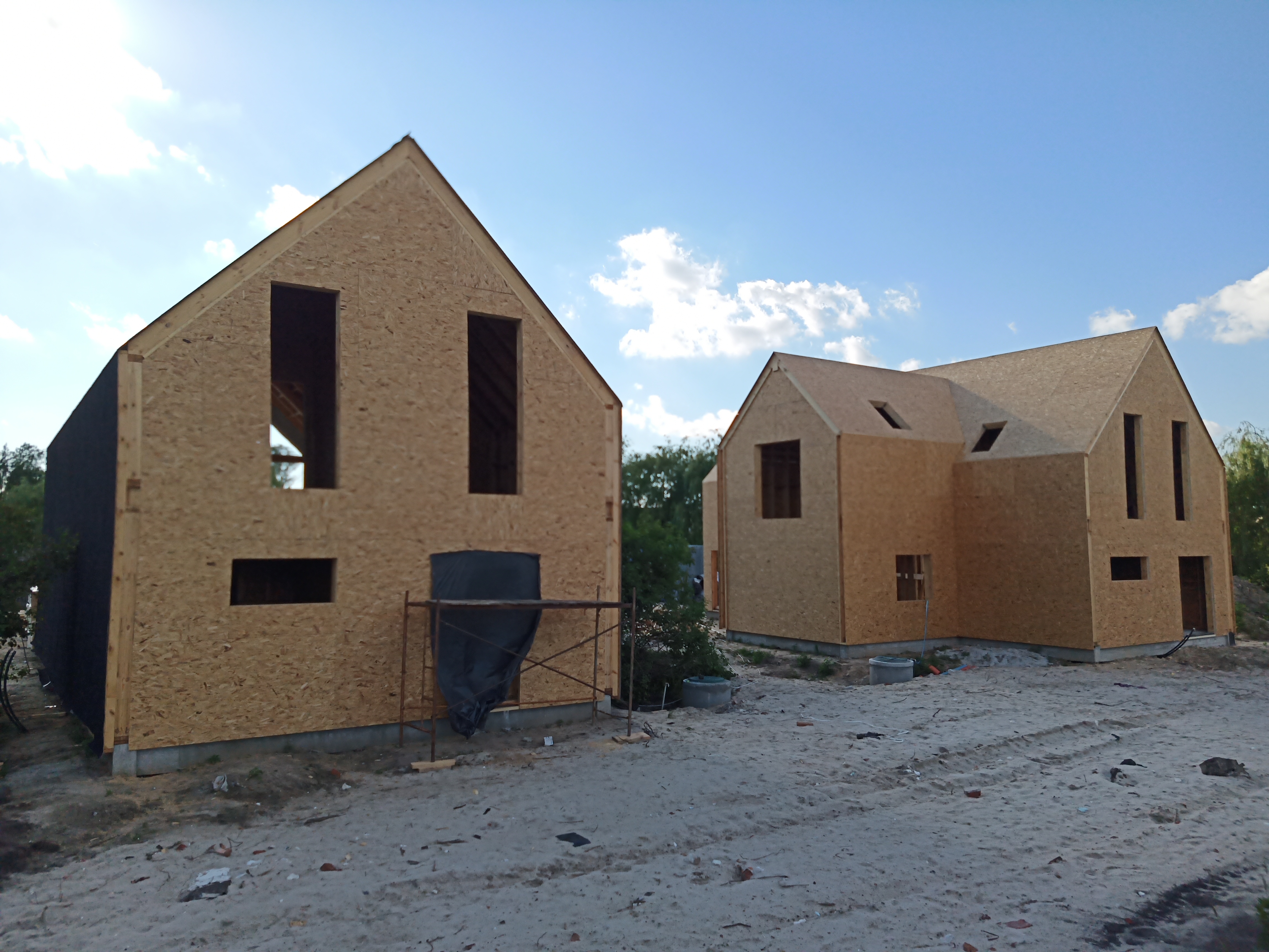

Сергей НСТ Опубліковано: 8 червня 2021 Поділитись Опубліковано: 8 червня 2021 Вот и до нас дошла амбарная архитектура. Таки да, амбары как они есть. Посилання на коментар Поділитися на інших сайтах More sharing options...
MaxS Опубліковано: 8 червня 2021 Поділитись Опубліковано: 8 червня 2021 Я ж не фашист. Максимальна вага піднята людьми була 700кг. Фахверхова баня. 10 чоловік , 4,5 м висоти . Там було тяжко, техніка не заходила. Як варіант, щоб не було надлишкового матеріалу і ваги, запрошувати конструктора на такі міроприємства . Тоді точніші розрахунки 1 Посилання на коментар Поділитися на інших сайтах More sharing options...

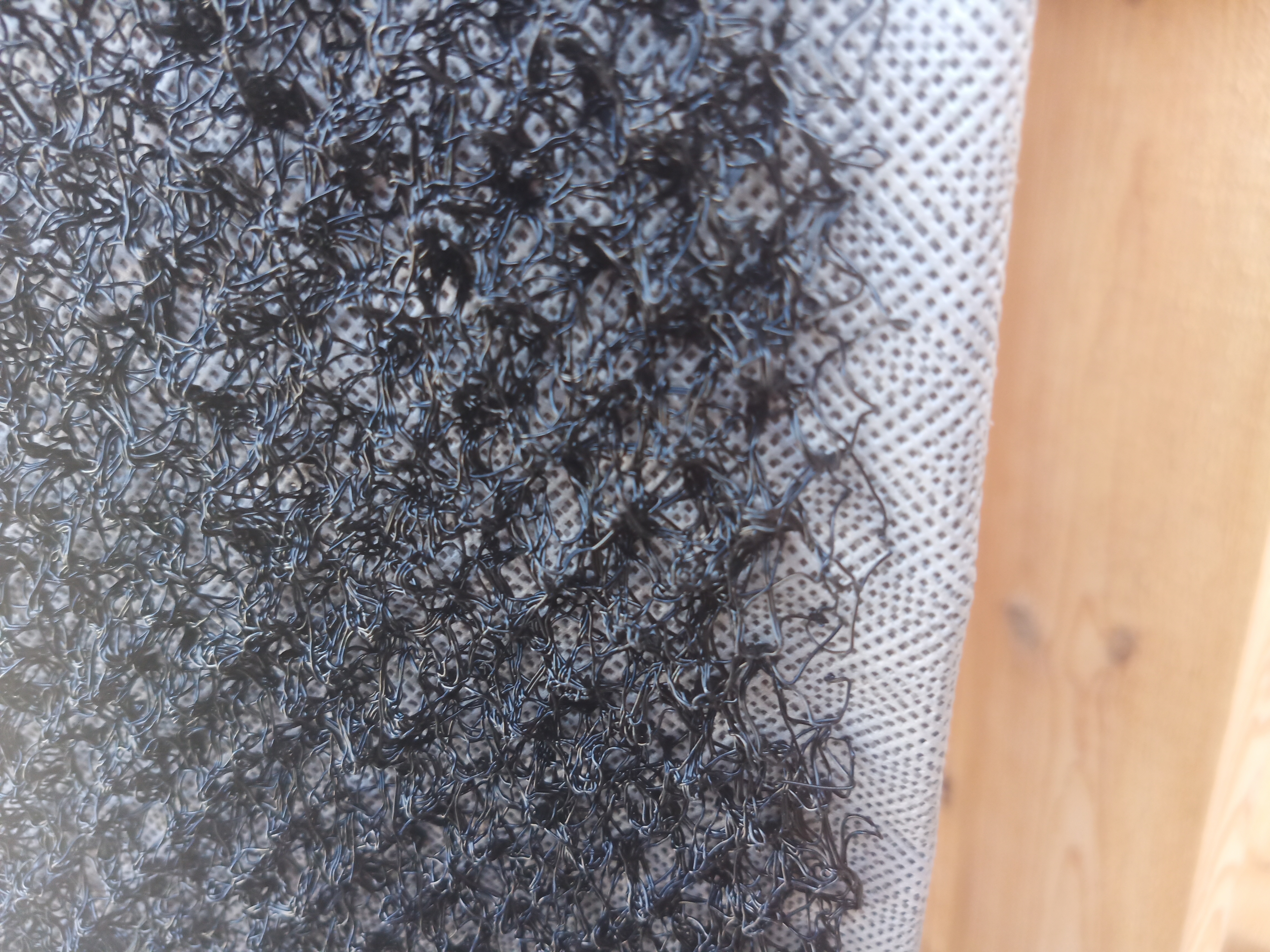

sktd Опубліковано: 9 червня 2021 Автор Поділитись Опубліковано: 9 червня 2021 Перший обростає першим шаром шкіри. Посилання на коментар Поділитися на інших сайтах More sharing options...

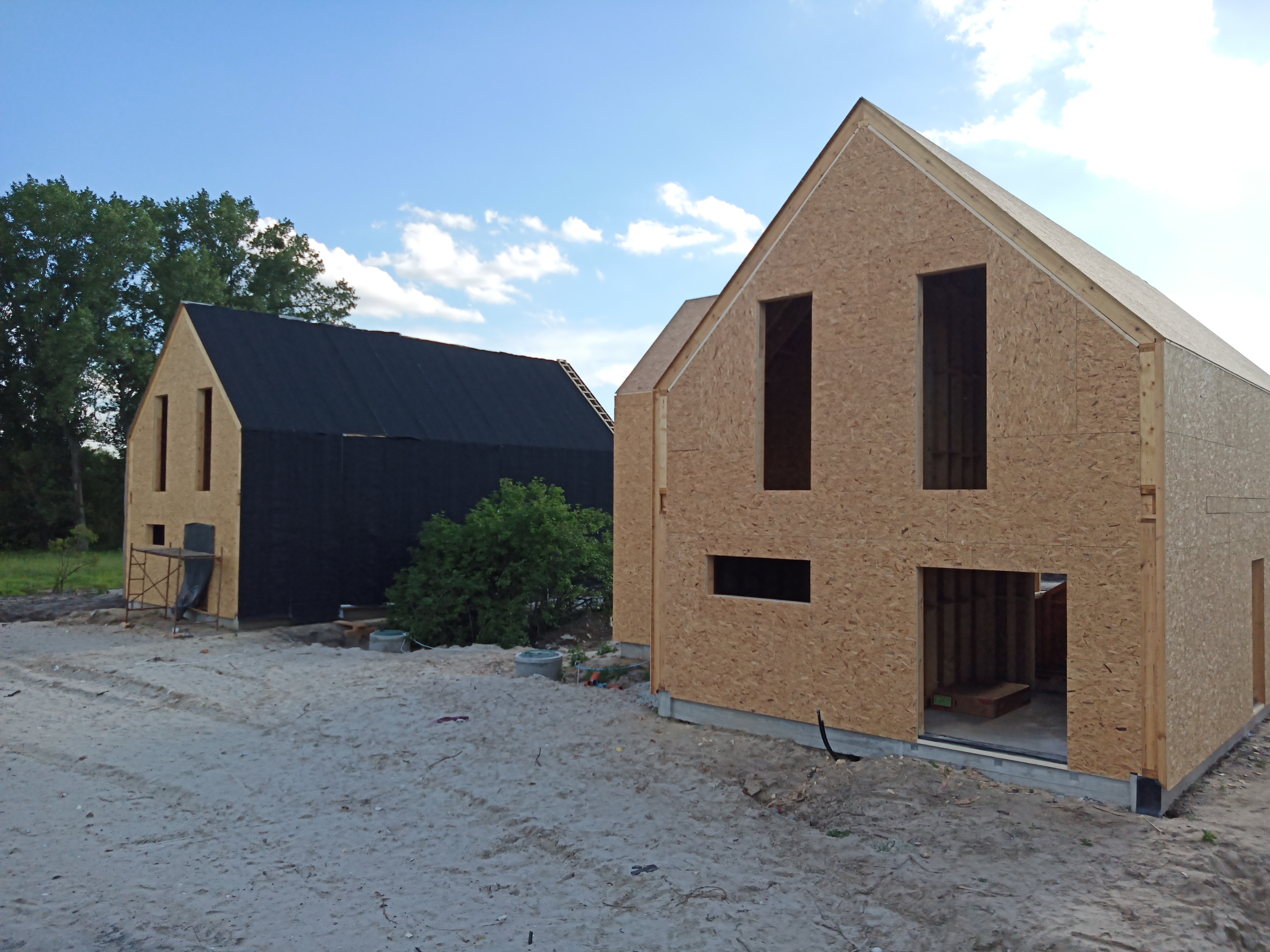

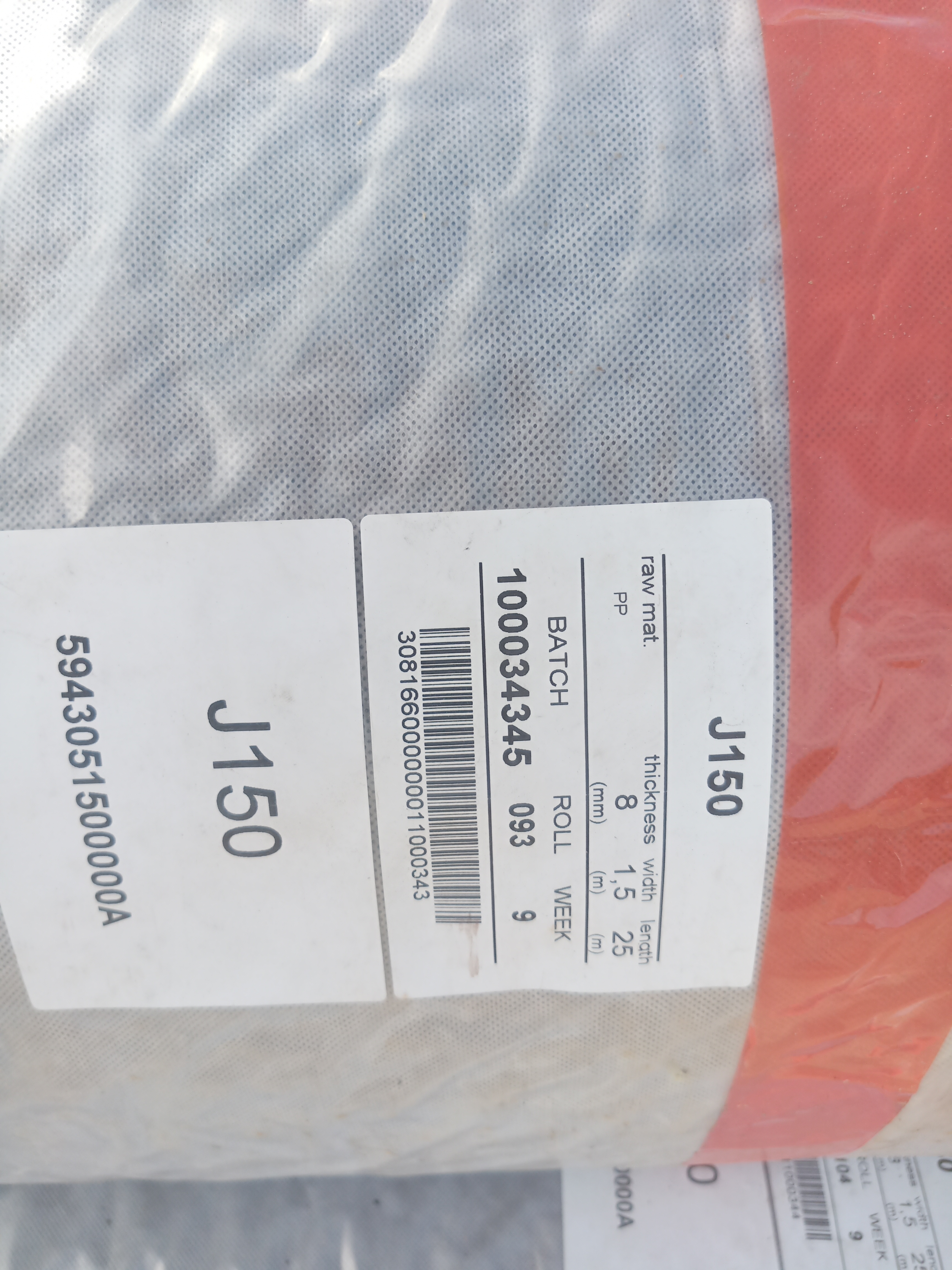

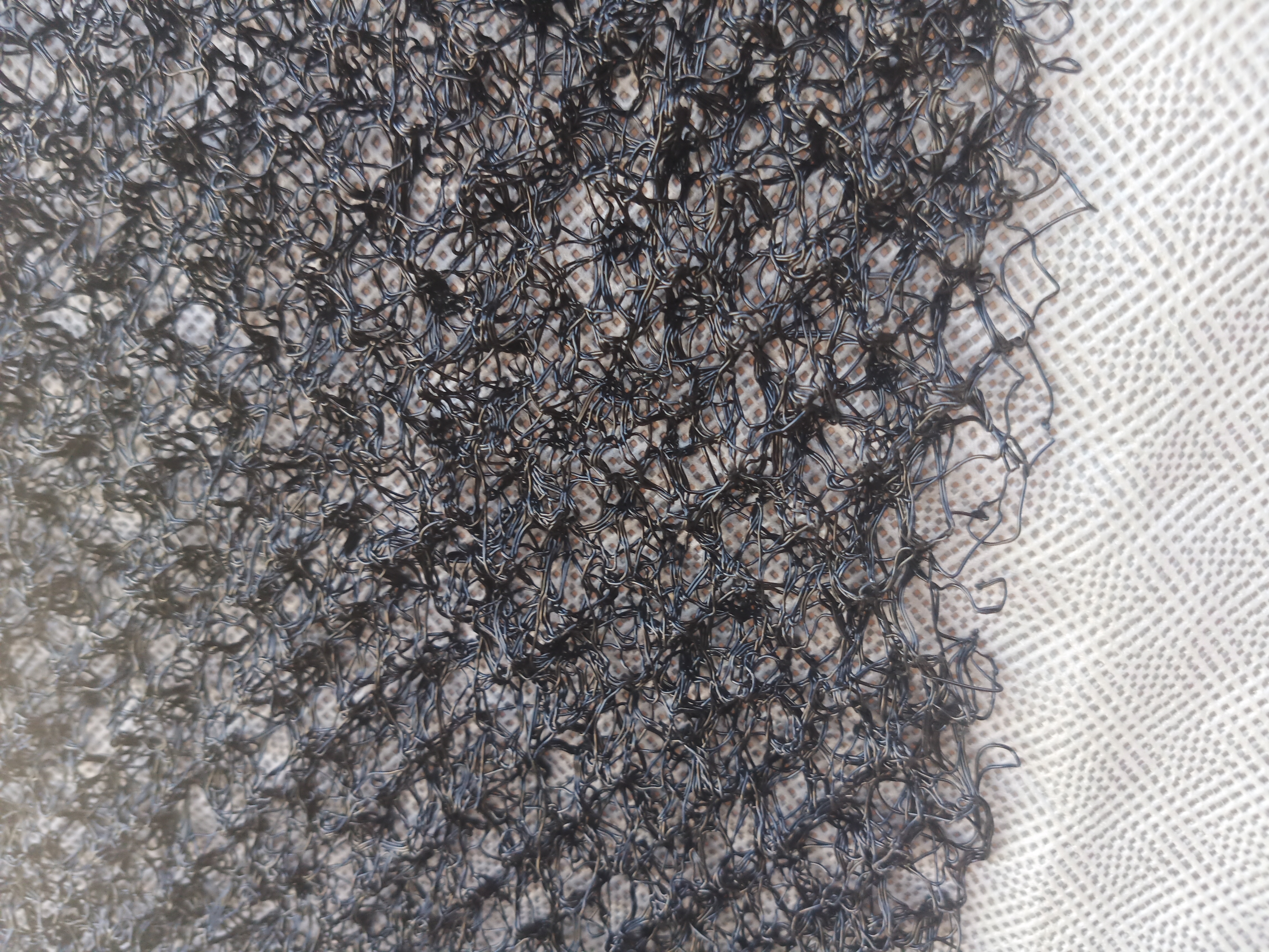

lastandr Опубліковано: 9 червня 2021 Поділитись Опубліковано: 9 червня 2021 обростає першим шаром шкіри. И зачем эта "шкура" на крыше? Посилання на коментар Поділитися на інших сайтах More sharing options...
sktd Опубліковано: 9 червня 2021 Автор Поділитись Опубліковано: 9 червня 2021 И зачем эта "шкура" на крыше? Це антіконденсатна мембрана. Під фальц. Волохата пластмасова штука. Дуже дорога ,але працює непогано. 3 Посилання на коментар Поділитися на інших сайтах More sharing options...
lastandr Опубліковано: 9 червня 2021 Поділитись Опубліковано: 9 червня 2021 Це антіконденсатна мембрана. Ну, допустим...а тогда зачем она на боковой стене? Посилання на коментар Поділитися на інших сайтах More sharing options...
Сергей НСТ Опубліковано: 9 червня 2021 Поділитись Опубліковано: 9 червня 2021 зачем она на боковой стене? Вероятно вместо ветробарьера. Посилання на коментар Поділитися на інших сайтах More sharing options...
lastandr Опубліковано: 9 червня 2021 Поділитись Опубліковано: 9 червня 2021 Вероятно вместо ветробарьера. Посилання на коментар Поділитися на інших сайтах More sharing options...
Татьяна5 Опубліковано: 9 червня 2021 Поділитись Опубліковано: 9 червня 2021 Ну, допустим...а тогда зачем она на боковой стене? На фото видно, что стена и крыша - единое. Контруктив потому и один Посилання на коментар Поділитися на інших сайтах More sharing options...
sktd Опубліковано: 10 червня 2021 Автор Поділитись Опубліковано: 10 червня 2021 Дах переходе в стіни. Стандартна архітектура для сучасного Барнхауса. Мембрана прибиаається під фальц для повітряного зазору. Сама основа дуже міцна. Виконує функцію гідро і продувної ізоляції. Але коштує дуже дорого. 6 Посилання на коментар Поділитися на інших сайтах More sharing options...

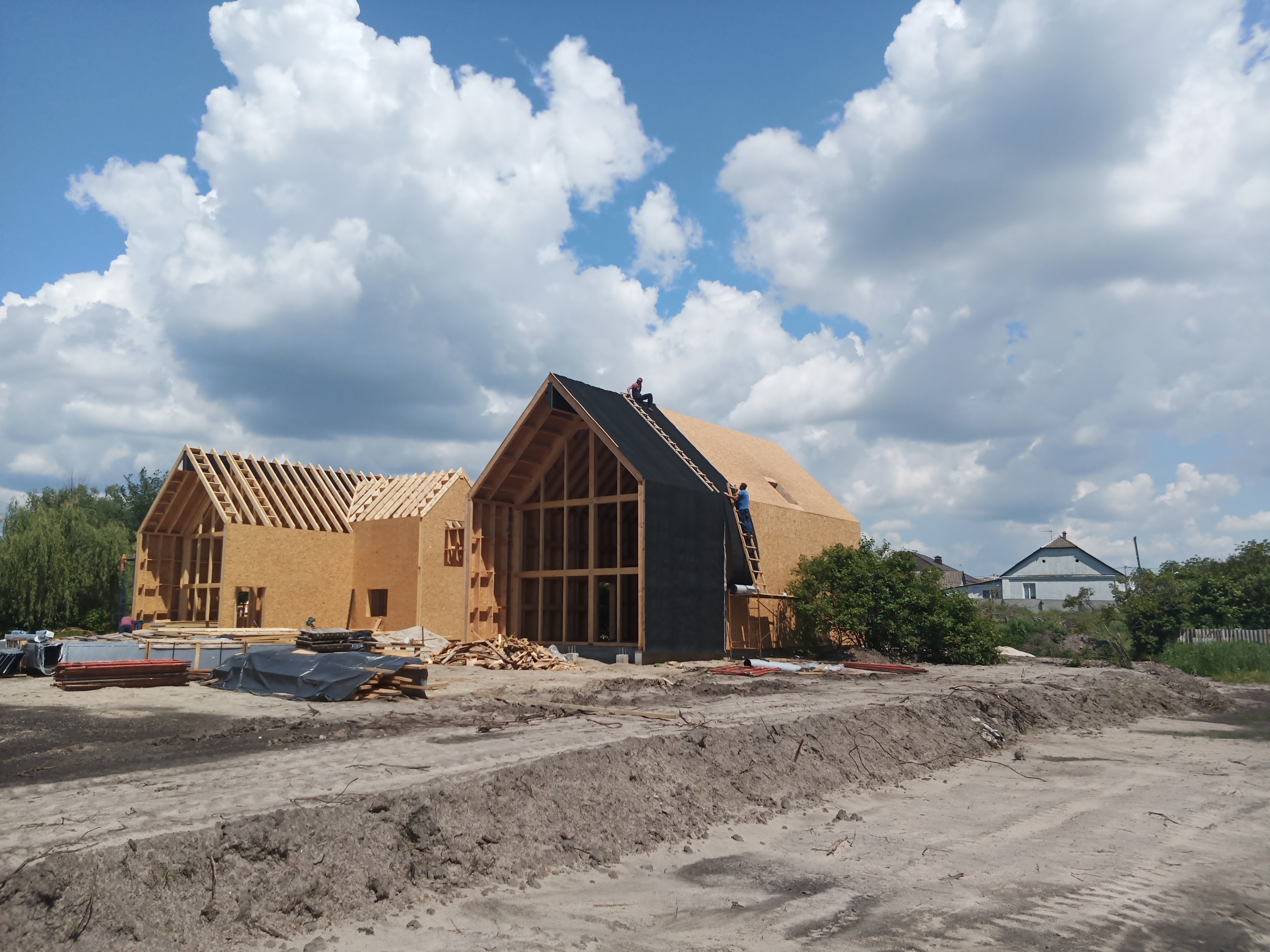

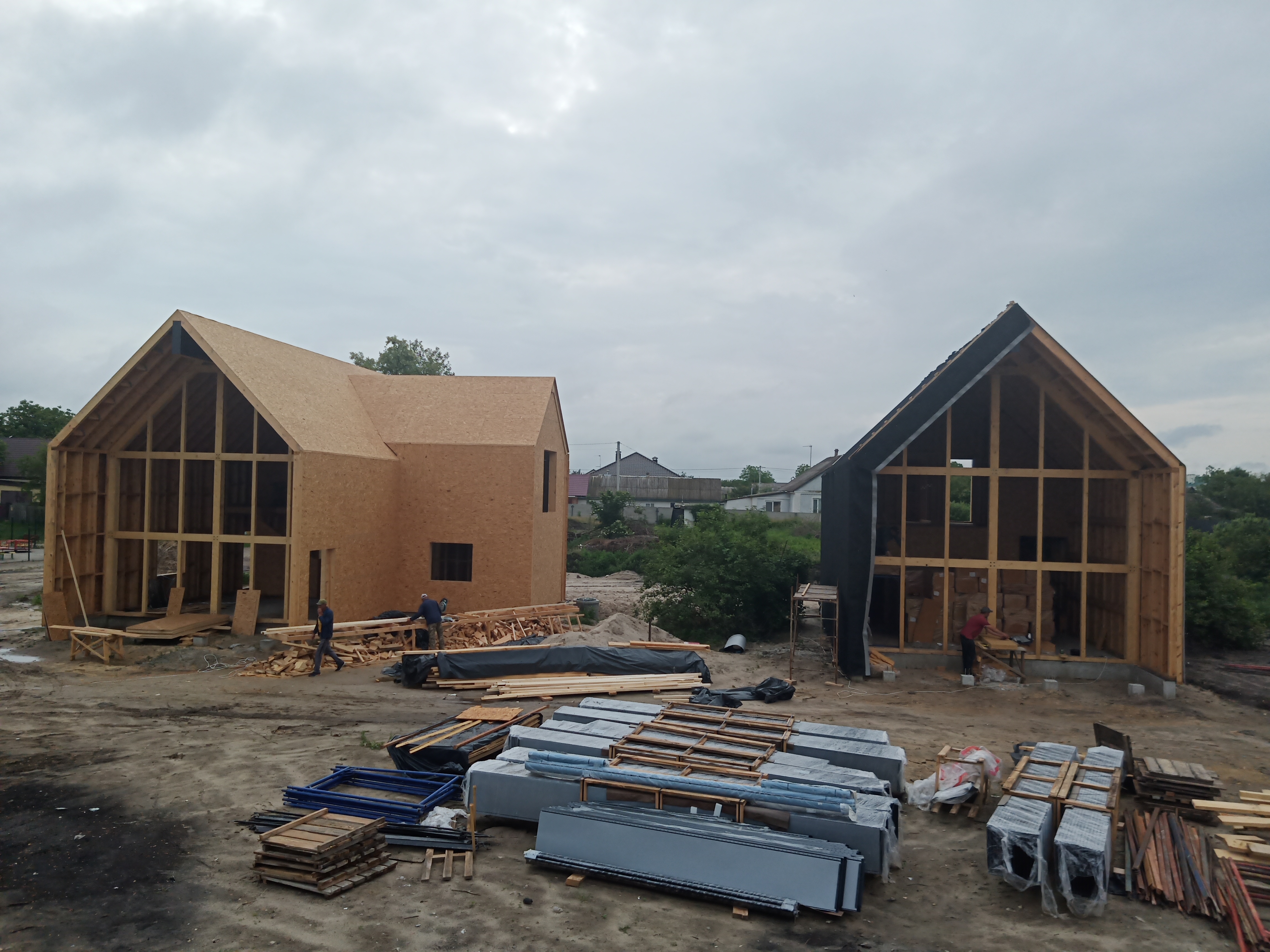

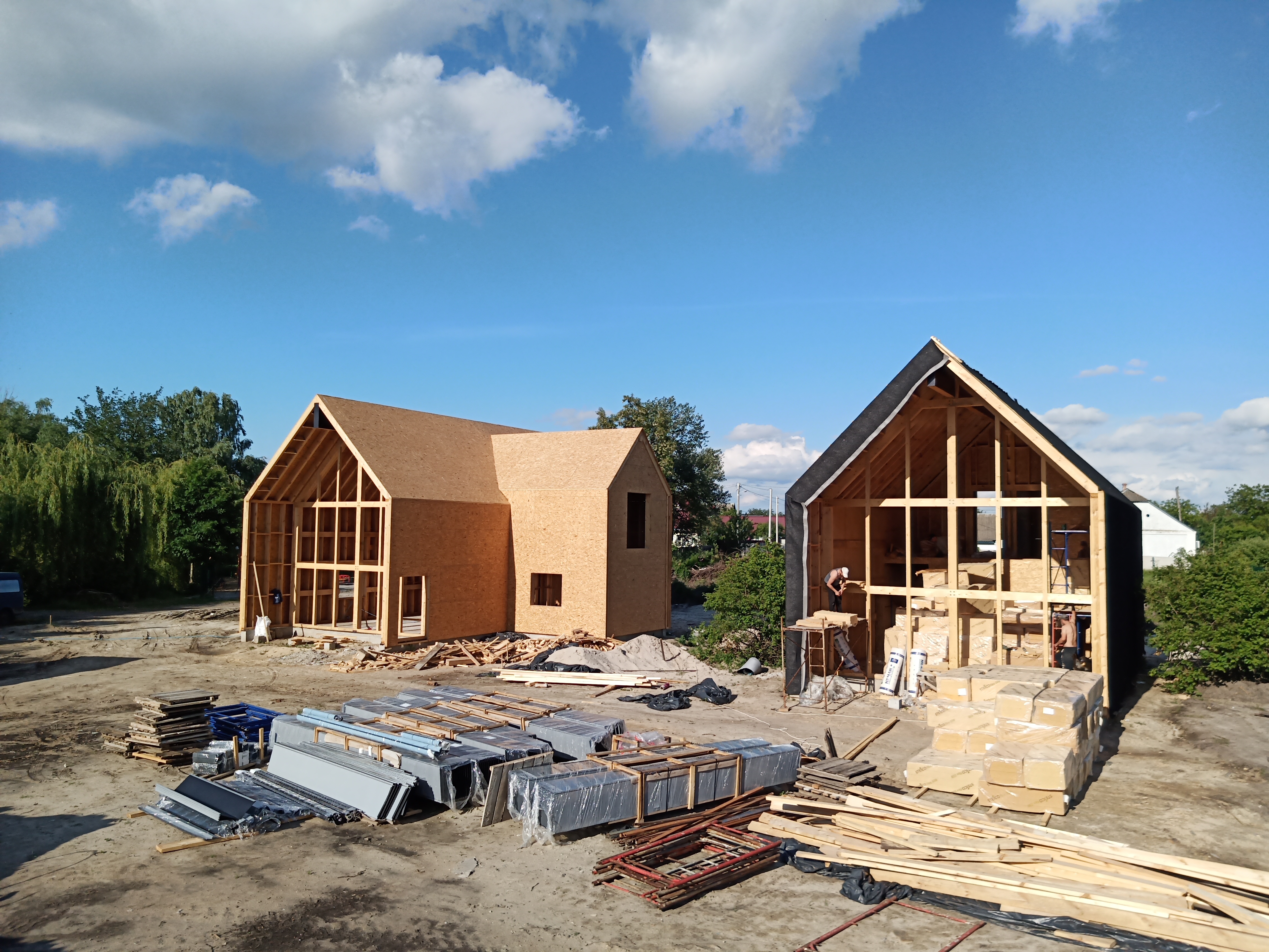

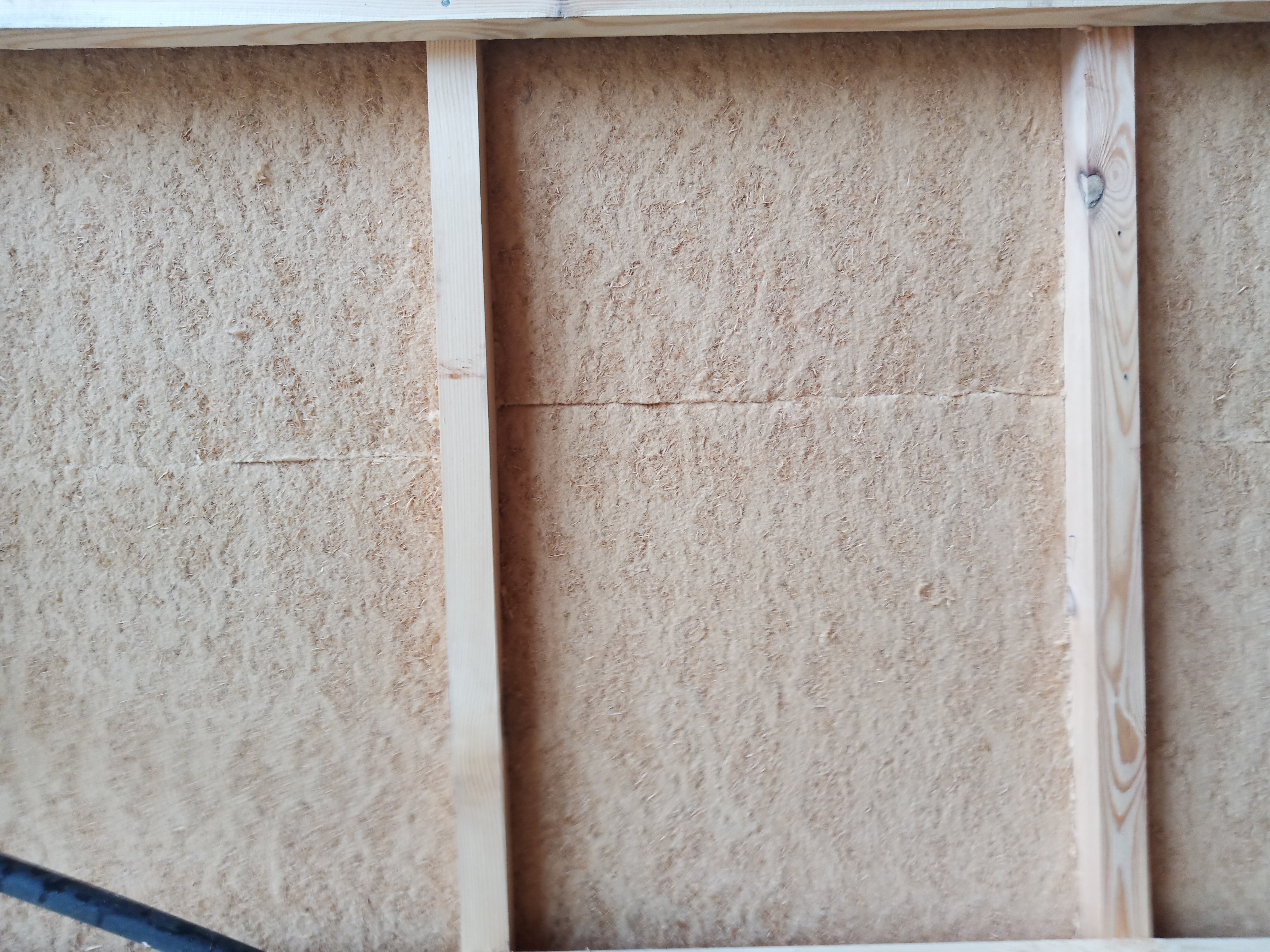

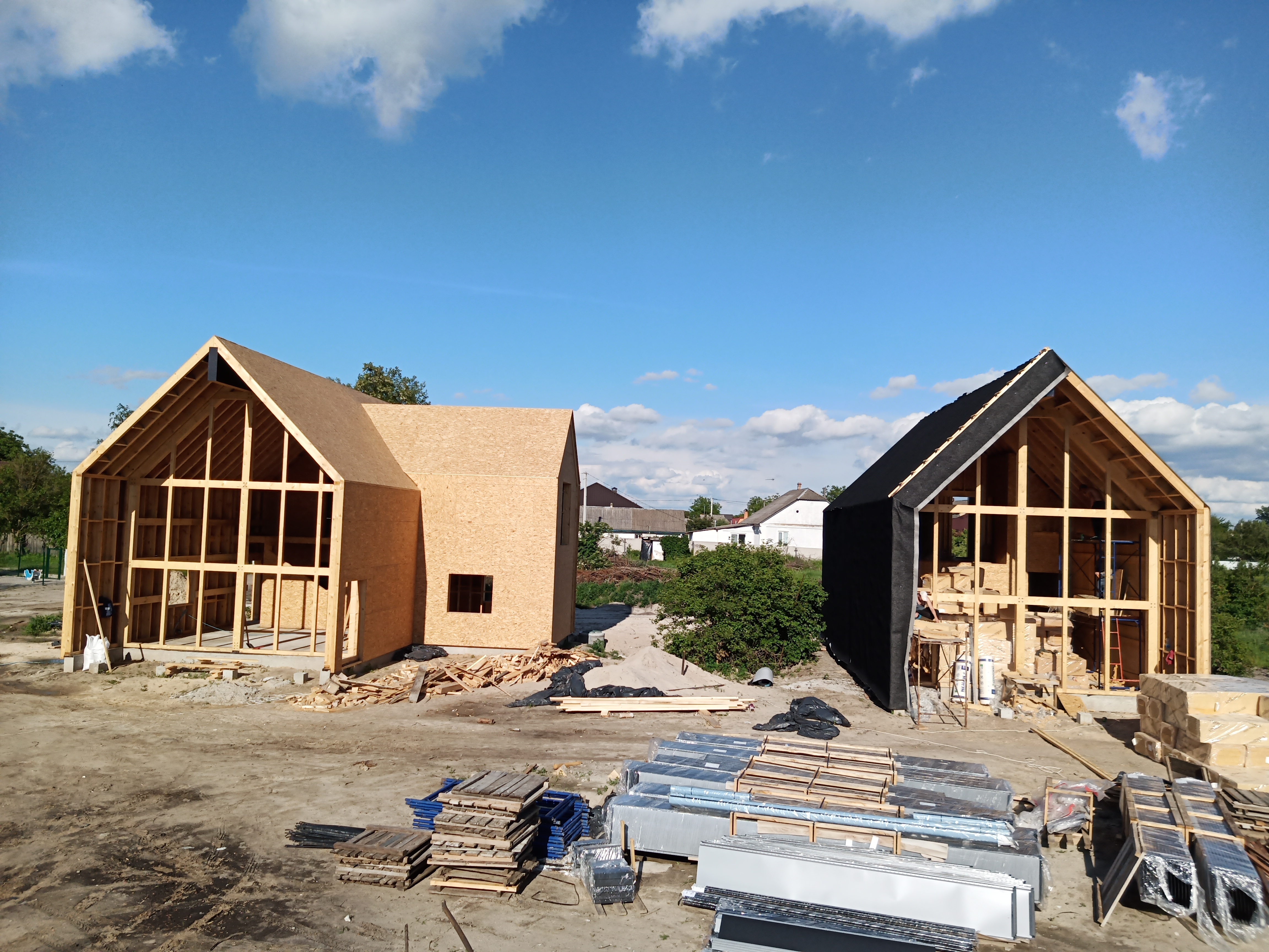

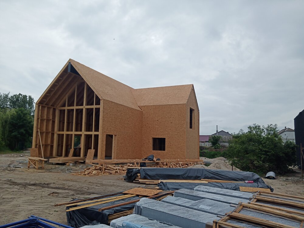

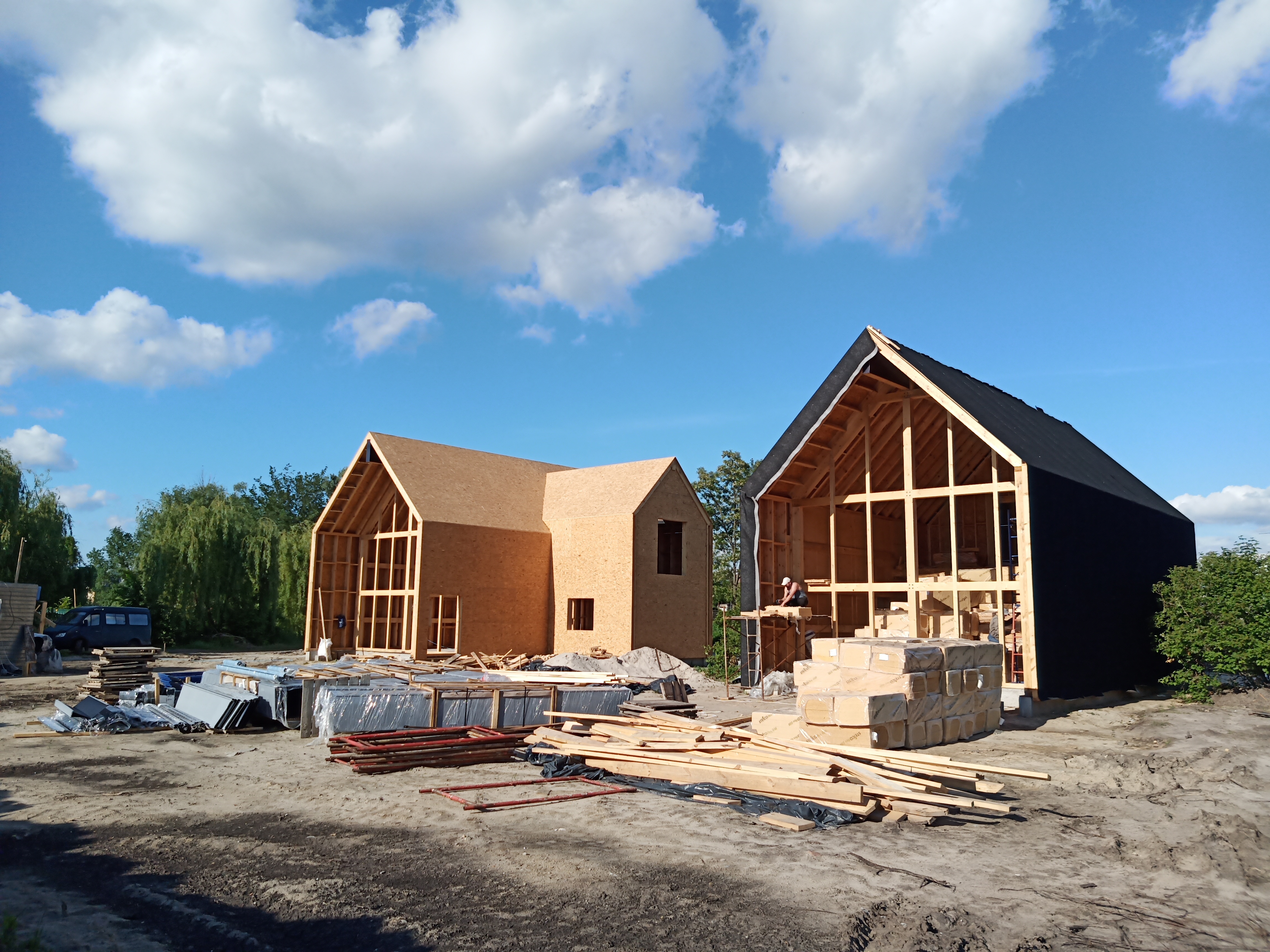

sktd Опубліковано: 11 червня 2021 Автор Поділитись Опубліковано: 11 червня 2021 Добрий ранок. Сьогодні підходе до кінця робота по двох Барнхаусах. Об'єкти цікаві . Складні і гарні. Вдались . Дуже вдячний замовнику, за конструктивну і товариську атмосферу на будівництві. Перевірку на професійну майстерність пройшов. Працював з людьми ,які вперше будували каркасні будинки. Молодці. Да , було багато запитань , навчання користуватись інструментом, розібратися з кресленнями , вузлами , кріпленнями. Якісь роботи потрібно було виконувати самому, показувати ,як це робиться. Але , в загальному , хлопці дуже гарно засвоїли школу, і маю надію , що навички і знання у них остануться на майбутнє. Перший Барн почали утеплювати чудовим матеріалом Стейко. З товщиною утеплення 250мм. Відрядження закінчується, відпустка , і знову в трудові будні. Всім дякую . 8 Посилання на коментар Поділитися на інших сайтах More sharing options...
sktd Опубліковано: 11 червня 2021 Автор Поділитись Опубліковано: 11 червня 2021 Познімали ліса. Закінчили всі роботи. Повний фініш по каркасу. Посилання на коментар Поділитися на інших сайтах More sharing options...

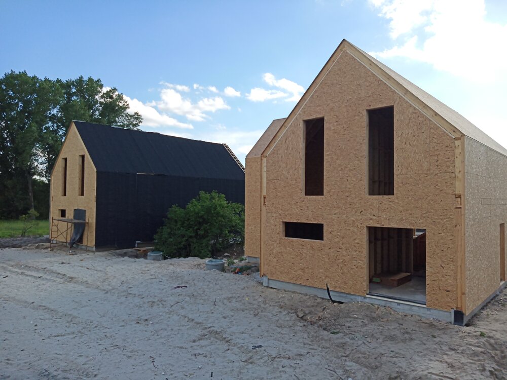

sktd Опубліковано: 11 червня 2021 Автор Поділитись Опубліковано: 11 червня 2021 Фото не поставив. 6 1 Посилання на коментар Поділитися на інших сайтах More sharing options...

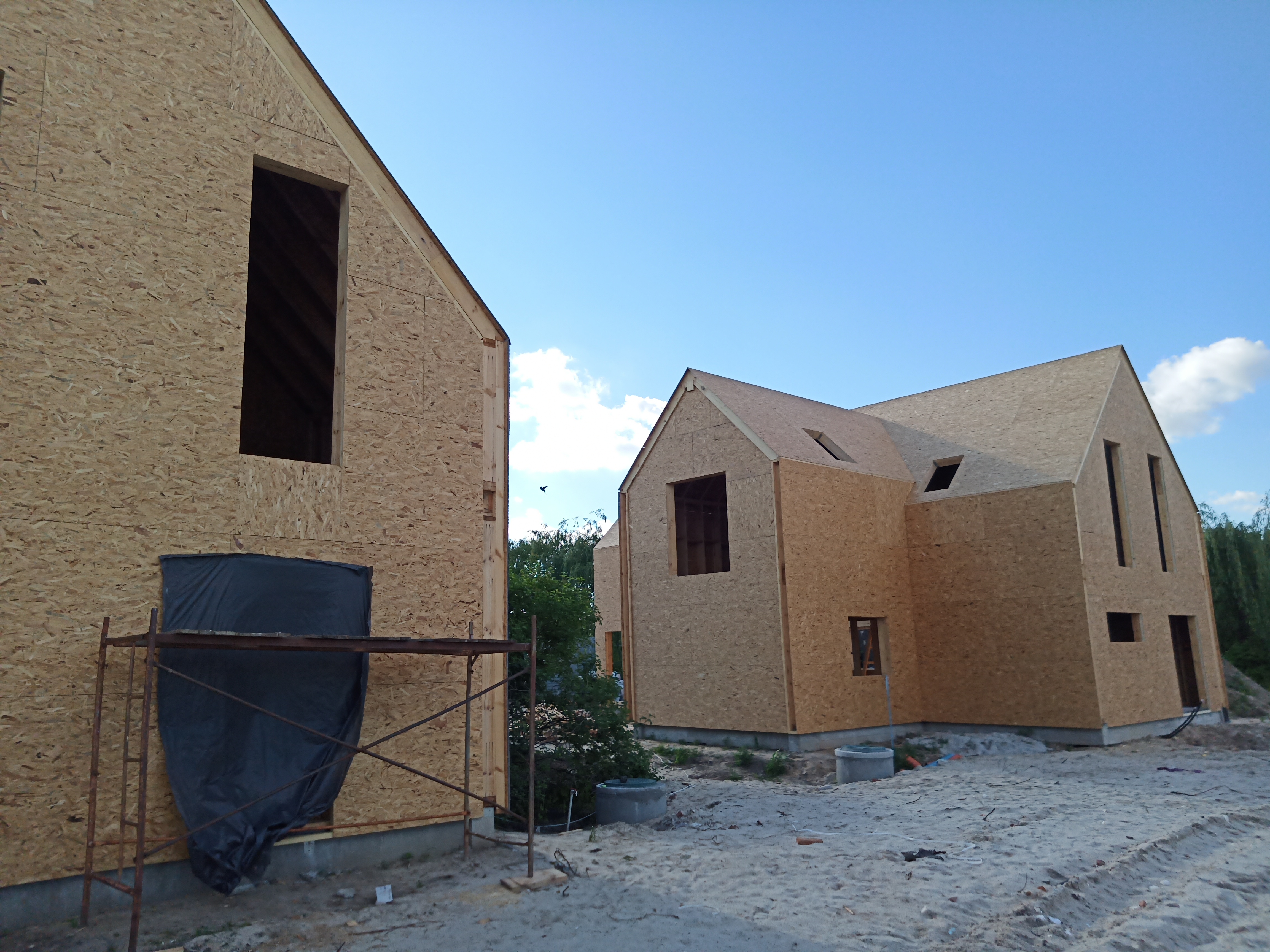

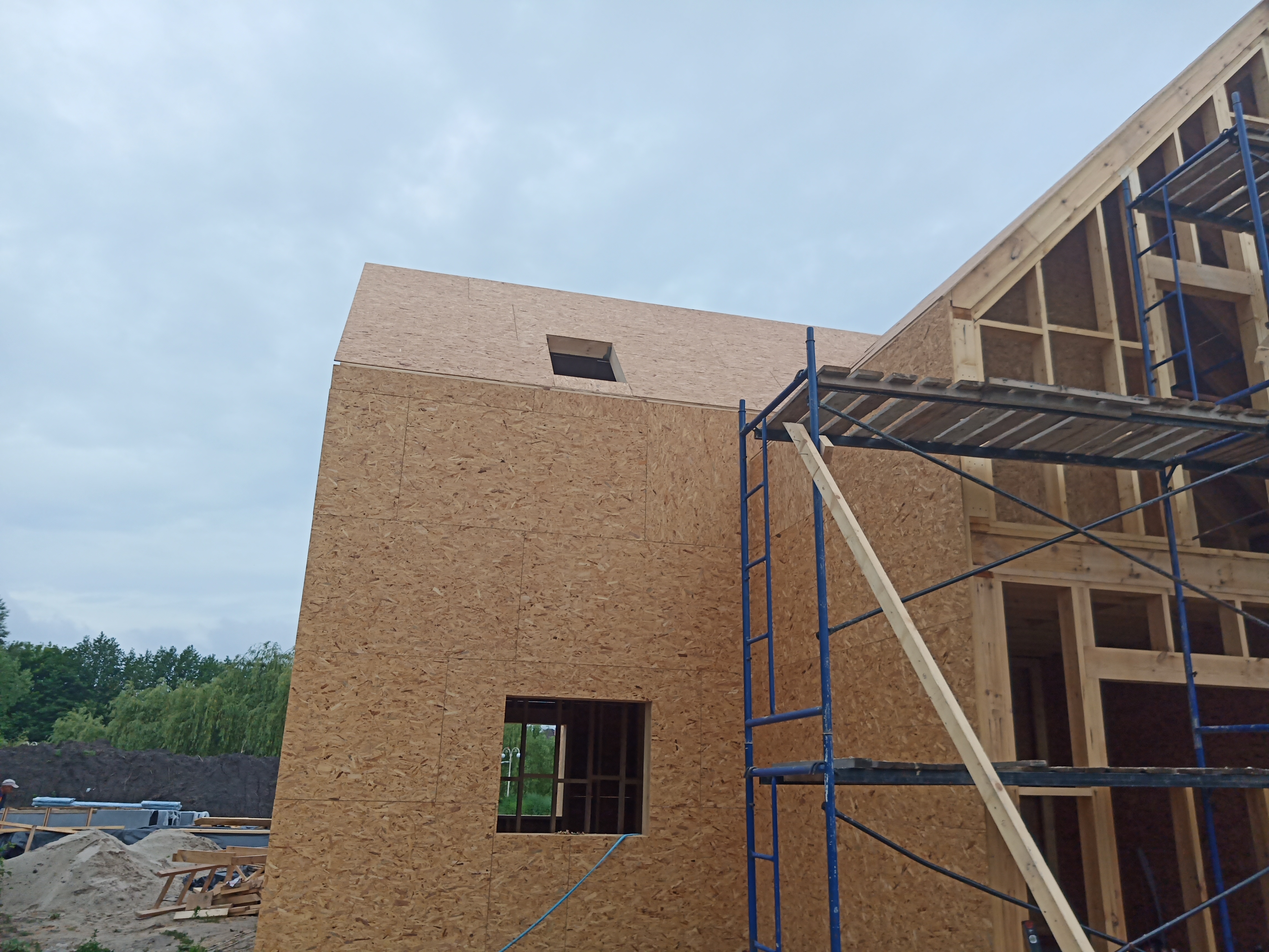

Григорий 1969 Опубліковано: 11 липня 2021 Поділитись Опубліковано: 11 липня 2021 Скажіть будь ласка, скільки міліметрів проміжку має бути між плитами OSB? 1 Посилання на коментар Поділитися на інших сайтах More sharing options...
sktd Опубліковано: 12 липня 2021 Автор Поділитись Опубліковано: 12 липня 2021 23 часа назад, Григорий 1969 сказал: Скажіть будь ласка, скільки міліметрів проміжку має бути між плитами OSB? На даний час не меньше 3мм. Дуже зручно використовувати цвях сотку ( 100) мм. Чому на данний час? Вище я вже писав ,що ОСБ це частина несучого каркаса , і краще бити його без проміжкив. Але якість нашого ОСБ наскільки низька , і мінімальна кількість вологи приводить до збільшення товщини по краях , що не гарно виглядає на фасадах і дахах. До цього додається низька якість деревини , використовуємої в будівництві. Але внутрішні несучі конструкції і зараз закриваємо без зазорів. На фото ціх об'єктів видно. Дуже хочу зразу відповісти скептикам , по термічному розширенню .Якщо деревина якісна ,ОСБ якісне , і використані якісні кріпильні матеріали , і забиті вони правильно, то підриву чи вигину не буде. Але тільки при ціх умовах. 2 Посилання на коментар Поділитися на інших сайтах More sharing options...

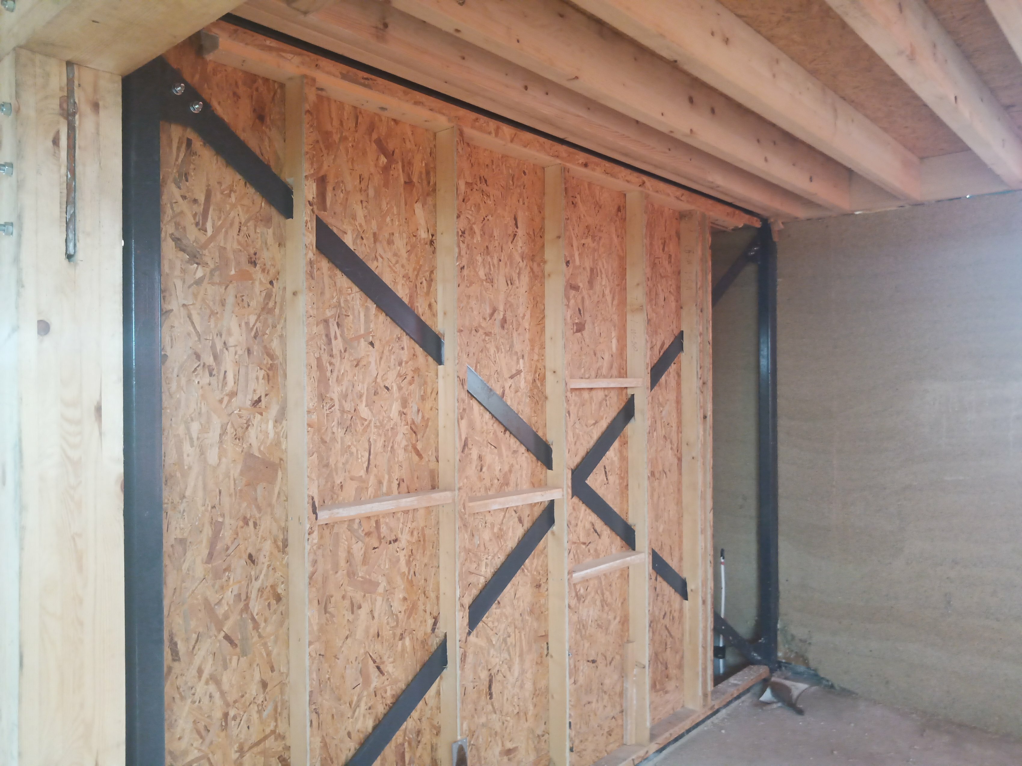

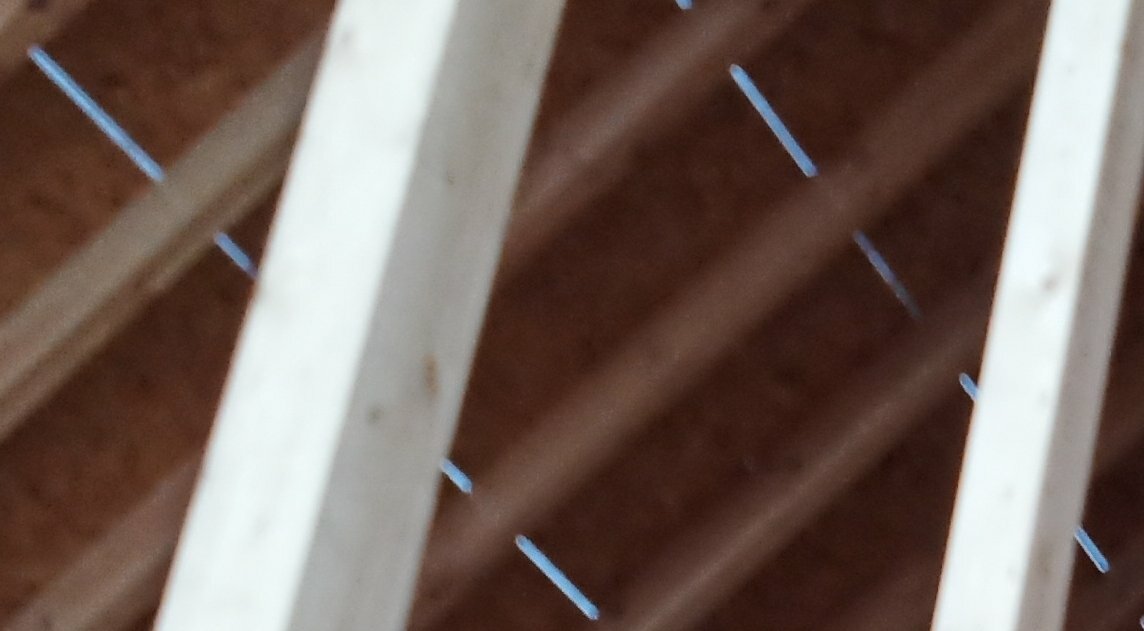

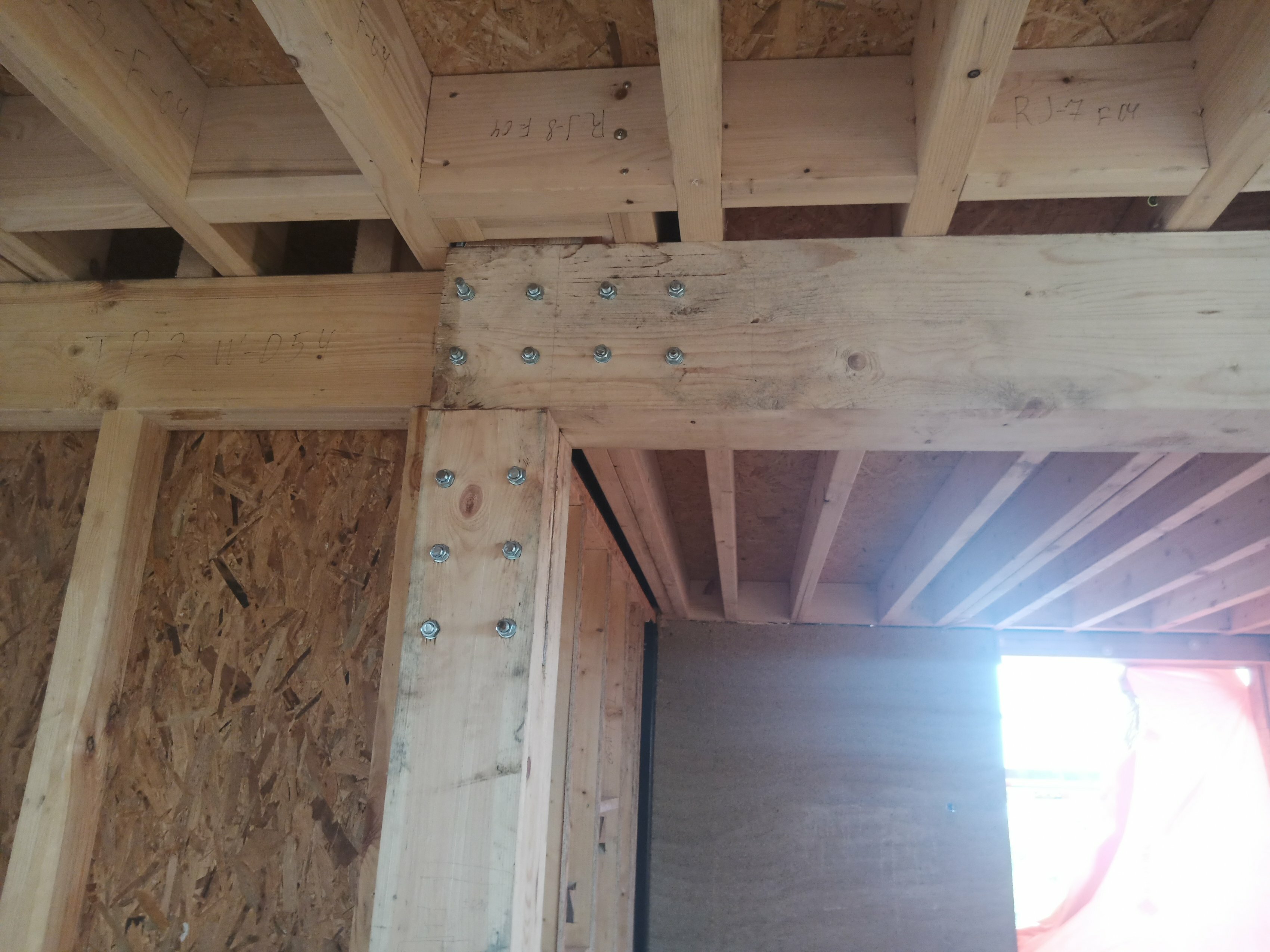

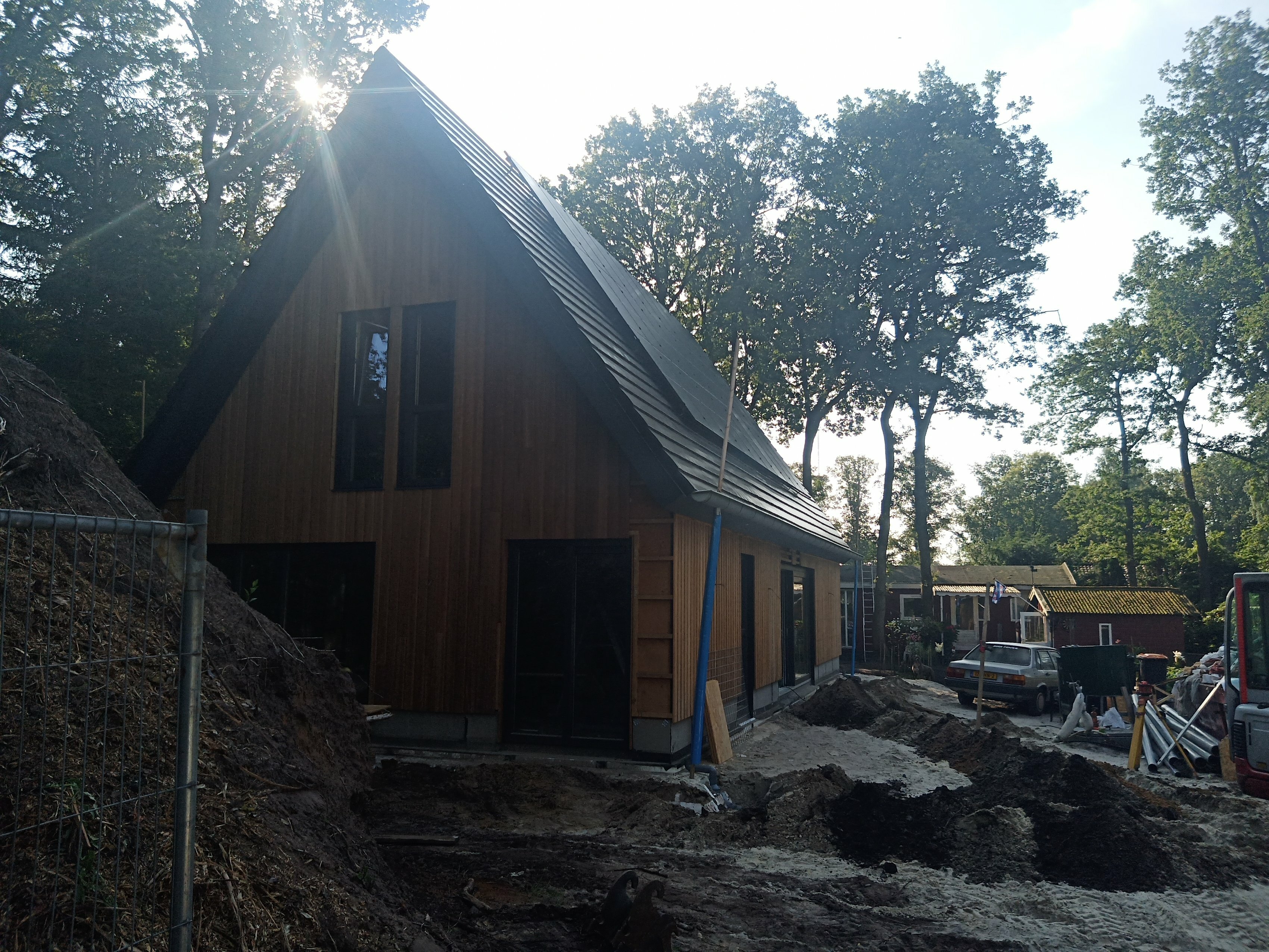

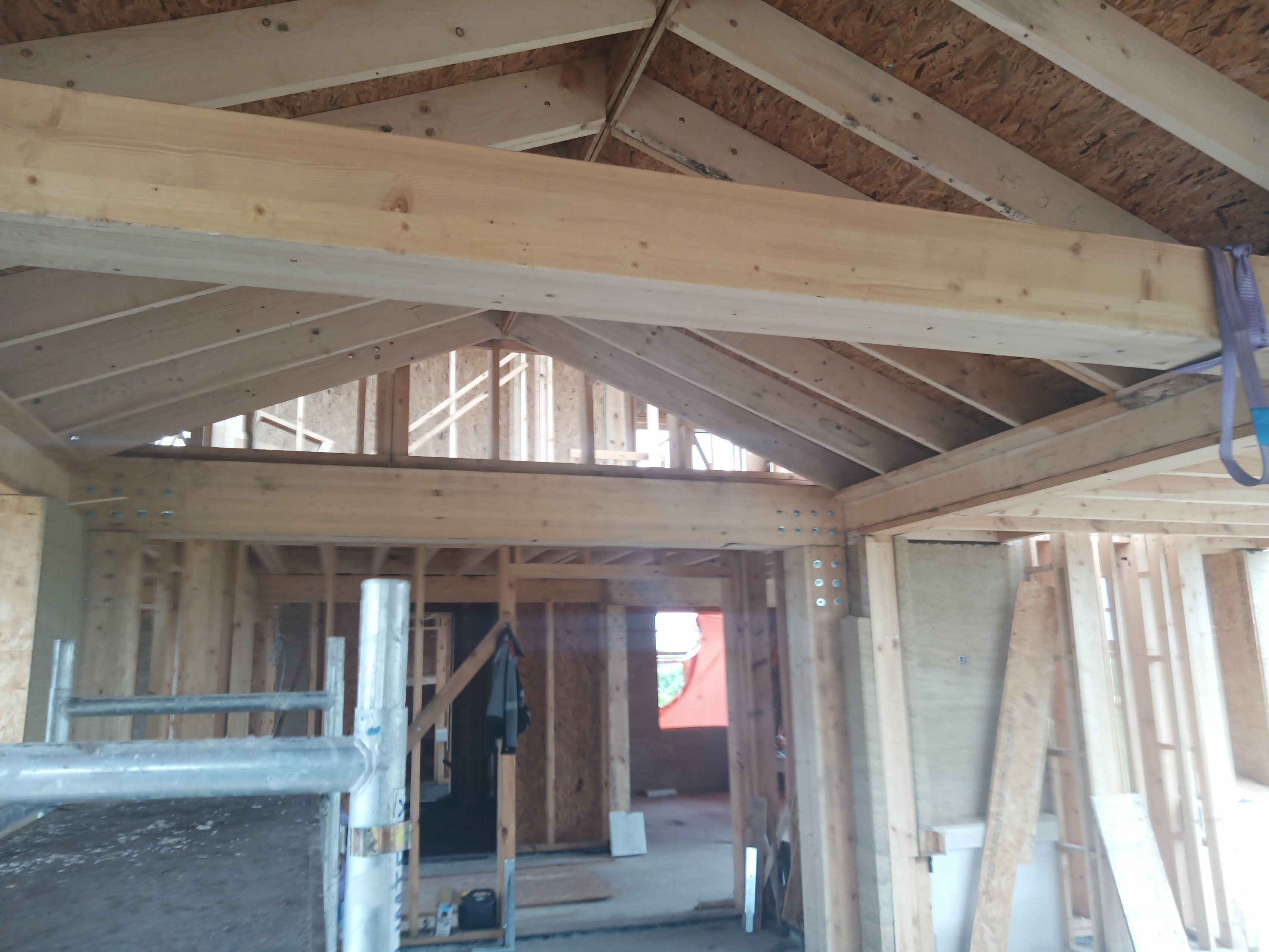

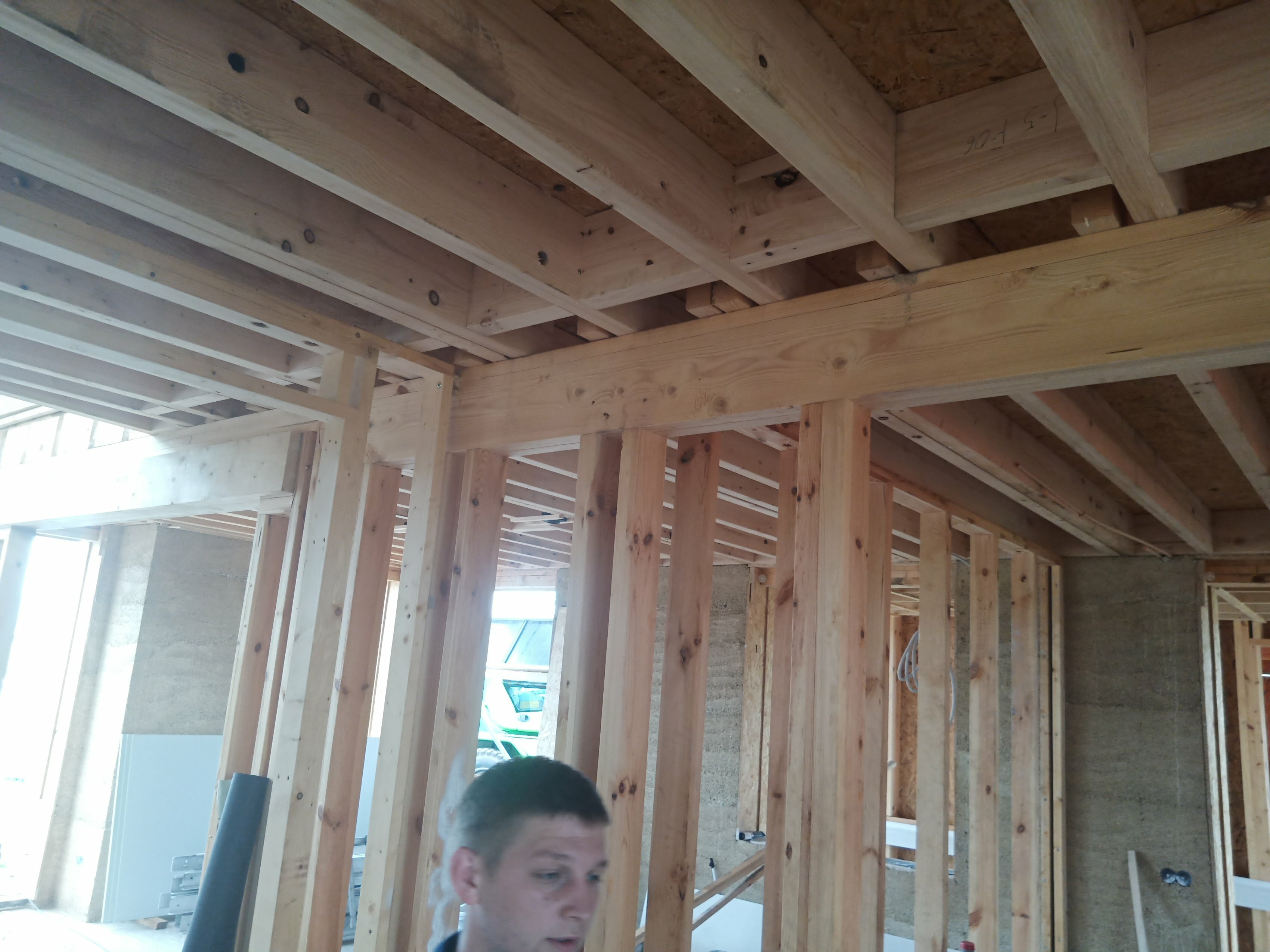

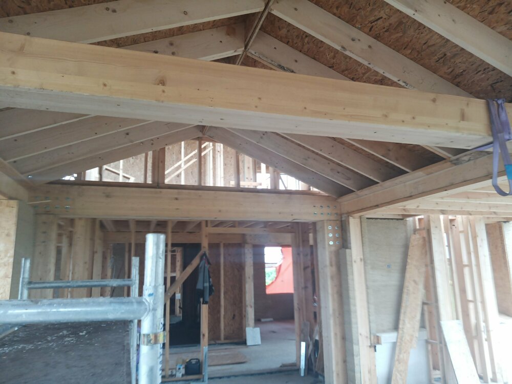

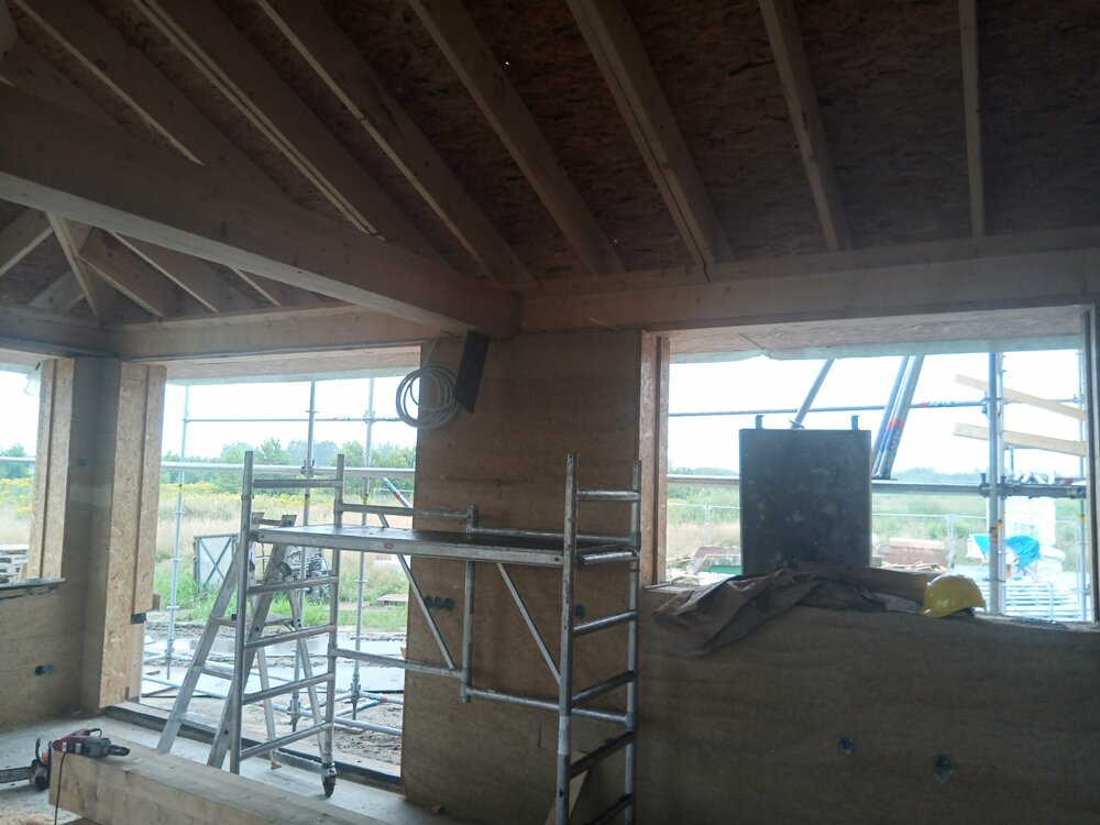

sktd Опубліковано: 14 липня 2021 Автор Поділитись Опубліковано: 14 липня 2021 Добрий день. Голландський проєкт. Купа запитань по конструктиву. Але це їх рішення. Їх відповідальність. 14 січень по брусу. Від 20*45 до 300*350. 1 Посилання на коментар Поділитися на інших сайтах More sharing options...

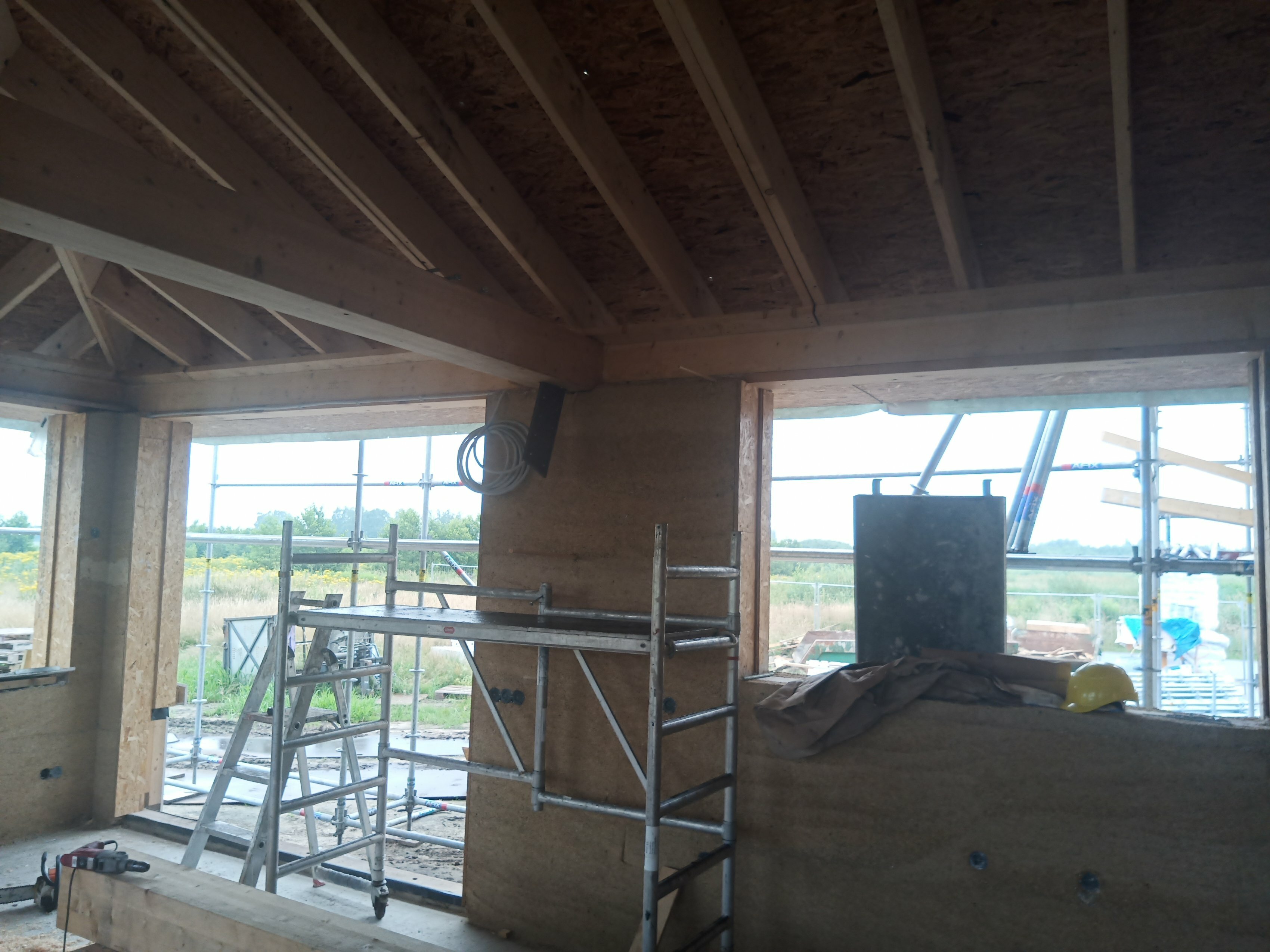

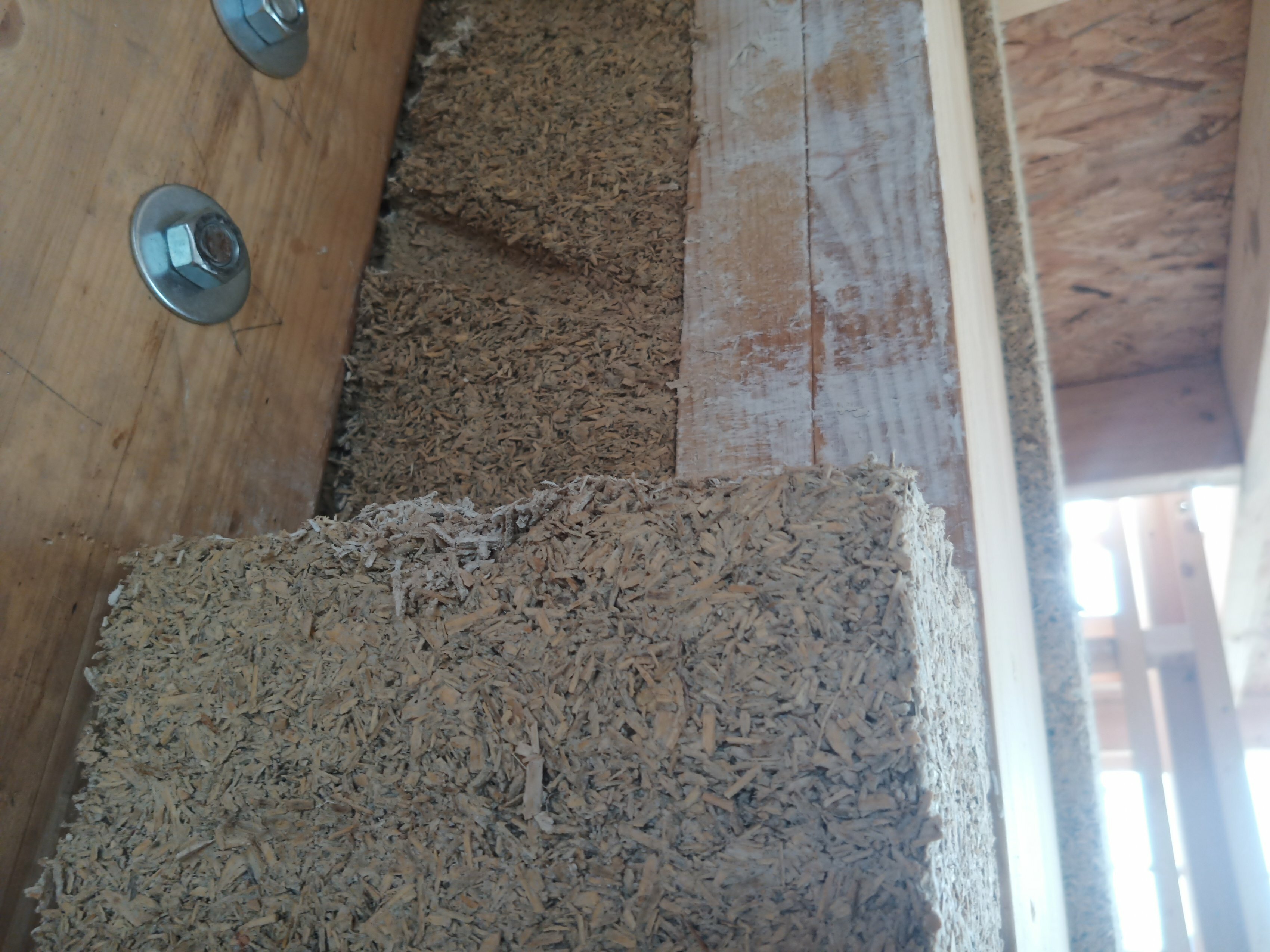

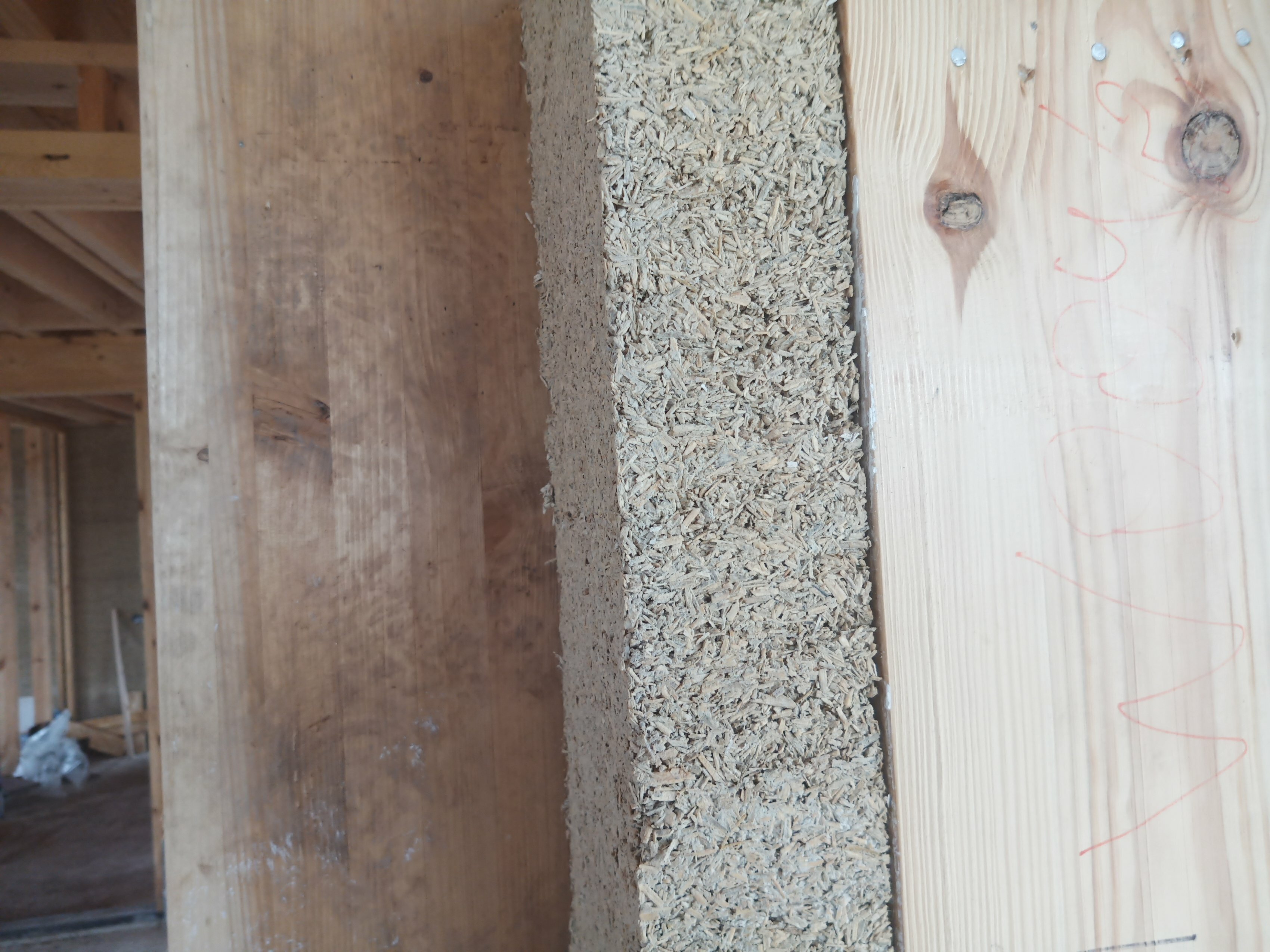

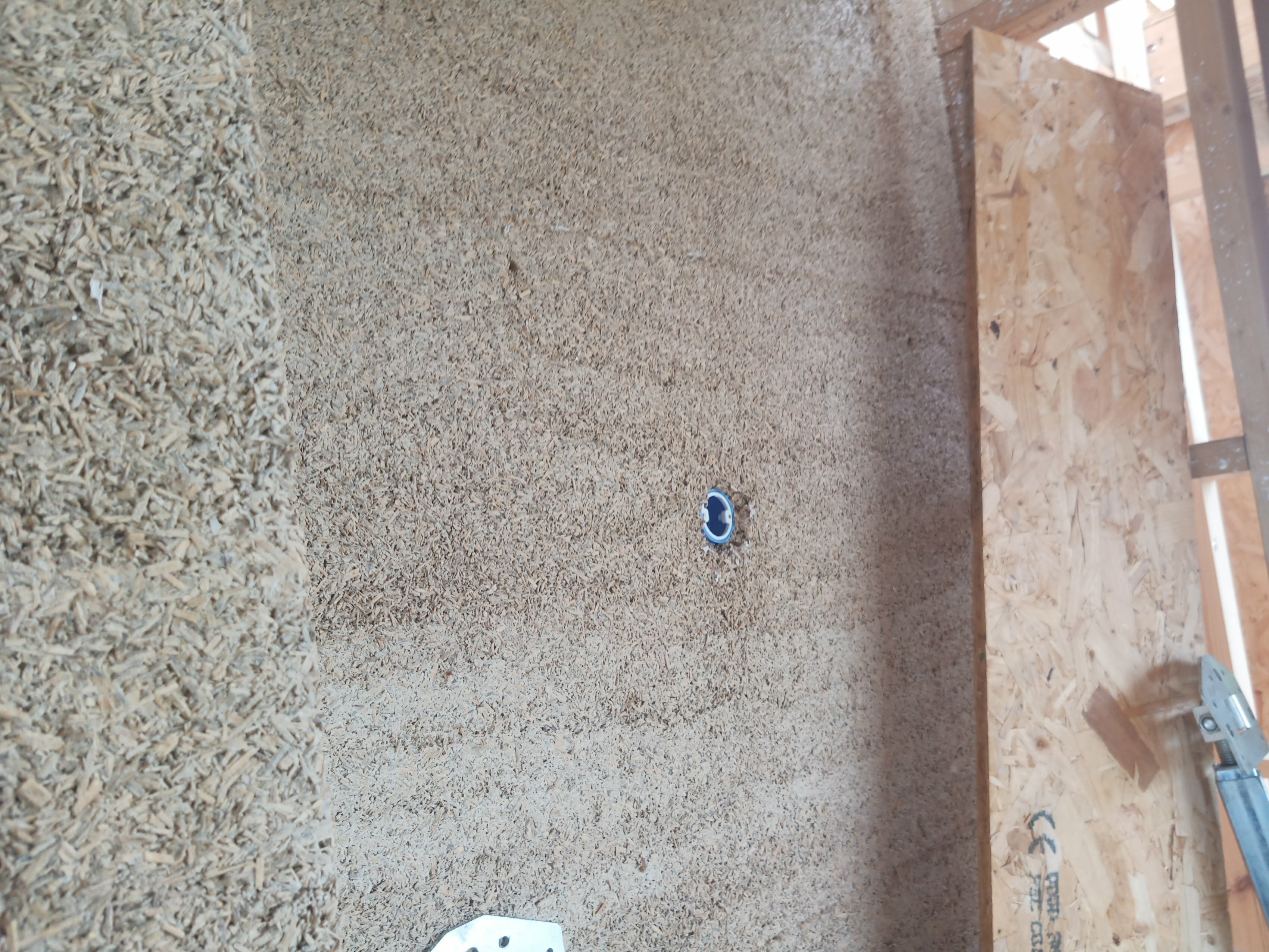

sktd Опубліковано: 14 липня 2021 Автор Поділитись Опубліковано: 14 липня 2021 Ну і утеплювач із конопель . 3 1 Посилання на коментар Поділитися на інших сайтах More sharing options...
windyhead Опубліковано: 14 липня 2021 Поділитись Опубліковано: 14 липня 2021 В 11.07.2021 в 20:59, Григорий 1969 сказал: а замовник ОСБ шип паз не використовує? Посилання на коментар Поділитися на інших сайтах More sharing options...
sktd Опубліковано: 14 липня 2021 Автор Поділитись Опубліковано: 14 липня 2021 (змінено) 4 часа назад, windyhead сказал: а замовник ОСБ шип паз не використовує? Добрий вечір. Нажаль , ні. Останній раз я використовував ОСБ шип паз в 14 році. Після цього ця позиція практично зникла з нашого ринку. Але таке ОСБ краще використовувати для підлог. Для конструктивних робіт просте листове підходе. Але треба виконувати технічні вимоги по його використанню. Помилкова думка ,що до використання такого ОСБ в тому, що його можна не з'єднувати на стойках. Можна , коли воно несу функцію захисного бар'єра. А коли таке ОСБ використовується ,як конструктивний елемент, то тільки класична схема , з'єднання по брусу. Пару років тому ми почали працювати з матеріалами Стейко. Там є позиція Юневерсал. Плитний утеплювач з захистом від вологи для зовнішнього застосування. Він іде шип паз, і може з'єднуватись не на несучих елементах. Але при використанні таких матеріалів, потрібні врізні роскоси. Змінено 14 липня 2021 користувачем sktd Посилання на коментар Поділитися на інших сайтах More sharing options...

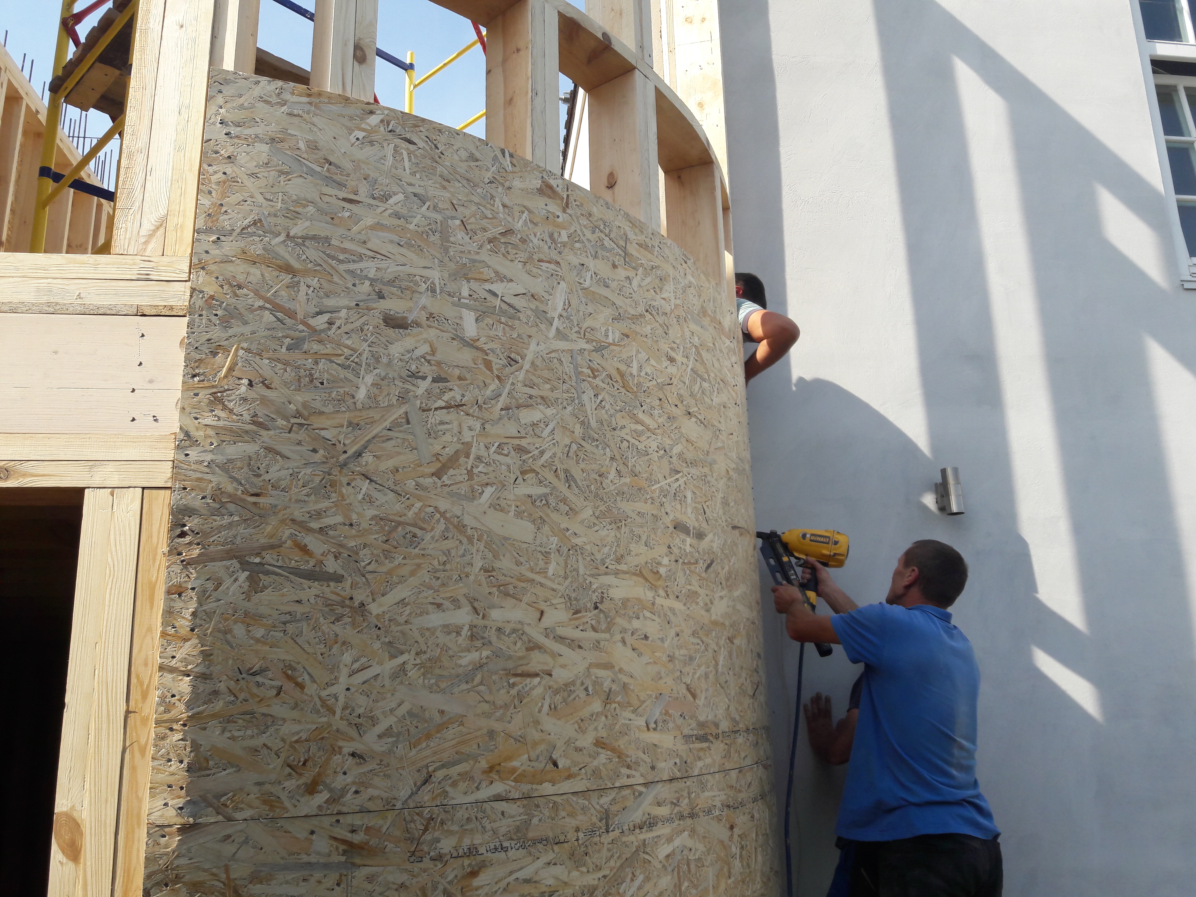

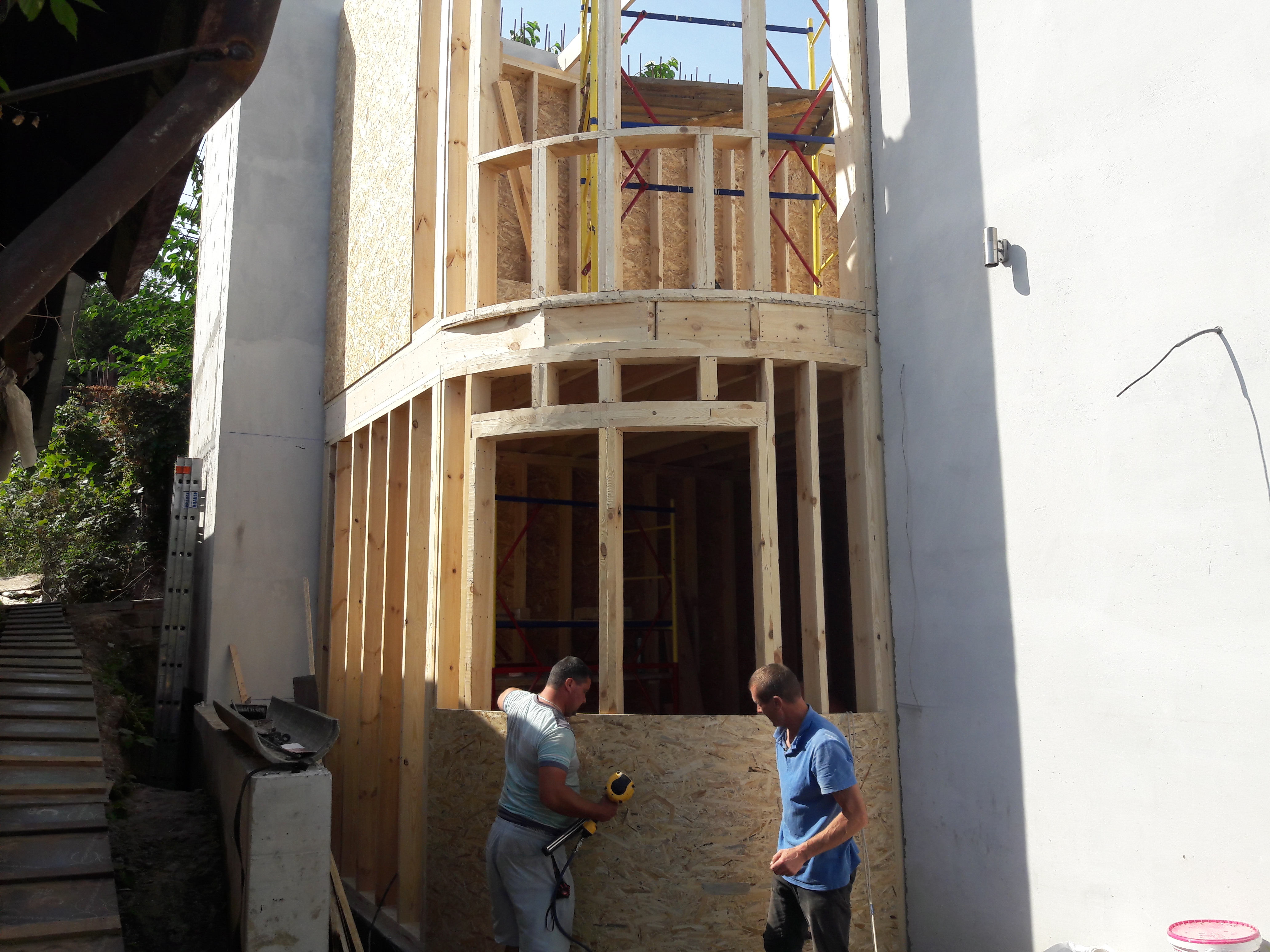

Григорий 1969 Опубліковано: 23 липня 2021 Поділитись Опубліковано: 23 липня 2021 В 11.09.2019 в 14:46, sktd сказал: Кайфонули. 4 дня. Но результат неплохой. скажіть будь ласка, такий радіус вигнути реально якщо гнути не поперек а вздовж плити 12 мм? Посилання на коментар Поділитися на інших сайтах More sharing options...
sktd Опубліковано: 24 липня 2021 Автор Поділитись Опубліковано: 24 липня 2021 В 23.07.2021 в 08:10, Григорий 1969 сказал: скажіть будь ласка, такий радіус вигнути реально якщо гнути не поперек а вздовж плити 12 мм? Дуже складно. Саме головне це почати . Частіше всього залом іде по початку листа. Краще починати з прямої ділянки. І потім гнути. Але якщо радіус довгий , то стики будуть. Не закріплюйте початок листа кріпленням( цвяхи , саморізами). Прижміть дошкою , з розрахунком місця для кріплення. Так само в кінці листа. Спочатку придавіть лист дошкою по всій висоті , а тільки потім закріплюйте. Бажано використовувати не 12 ,а дві 6. З пересіченням стиків. Можливо зволоження листа , але не дає бажаного результату по краях. Беріть фанеру. Вона не так заламується. Самий кращий варіант ,це сира дошка. 20 *100. Так частіше за все , роблять купола. 1 Посилання на коментар Поділитися на інших сайтах More sharing options...

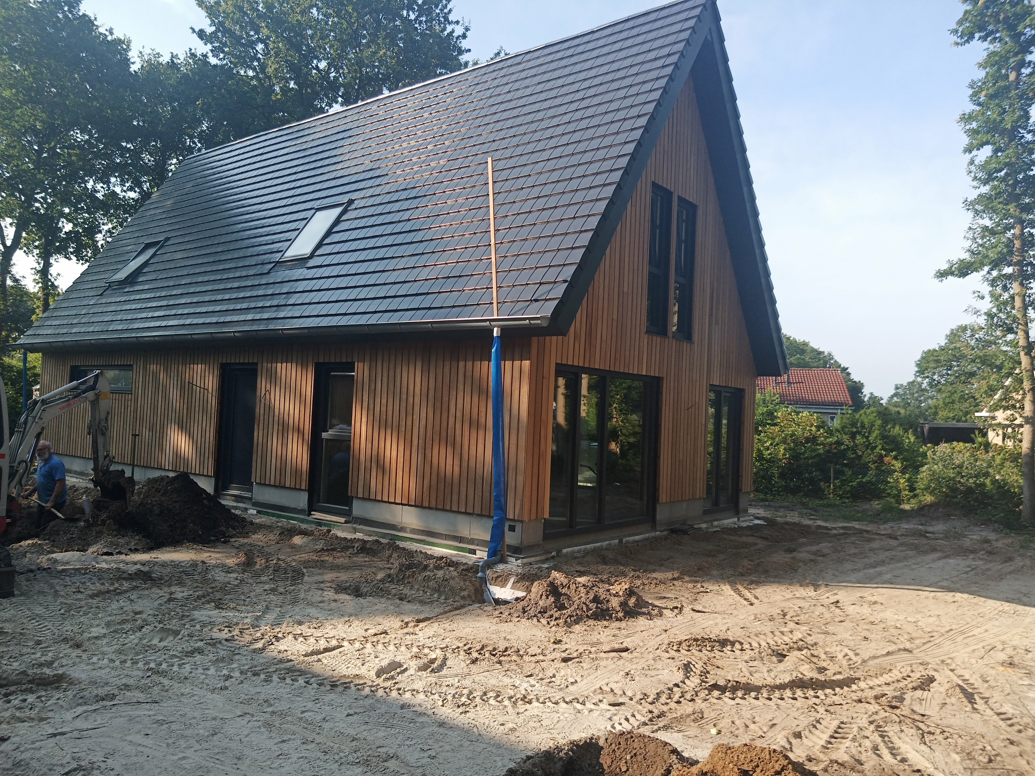

sktd Опубліковано: 24 липня 2021 Автор Поділитись Опубліковано: 24 липня 2021 Сьогодні був на об'єкті ,який збірали весною. Непоганий фасад. І в цілому. 4 Посилання на коментар Поділитися на інших сайтах More sharing options...
