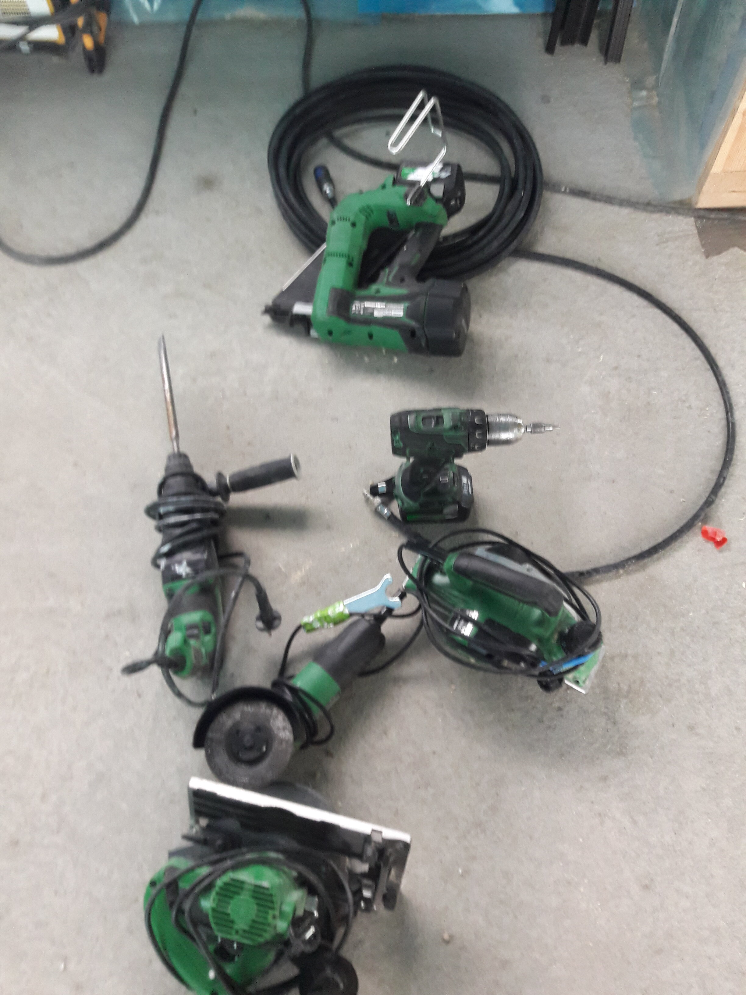

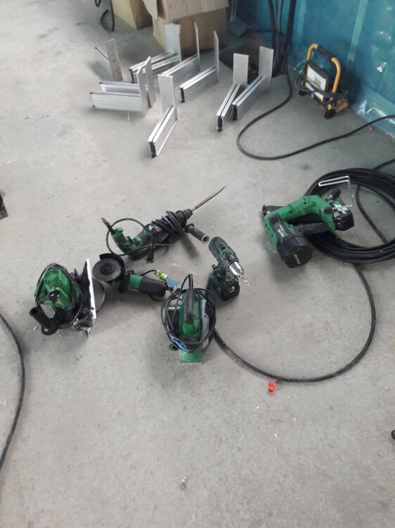

sktd Опубліковано: 5 березня 2020 Автор Поділитись Опубліковано: 5 березня 2020 Пішов в магазин. Купив що потрібно. Нема Свенсона. Як без рук. Звикаєшь до добрих речей. А так є все. І шурупи нормальні Z. І пейзажик. З зімою 1 Посилання на коментар Поділитися на інших сайтах More sharing options...

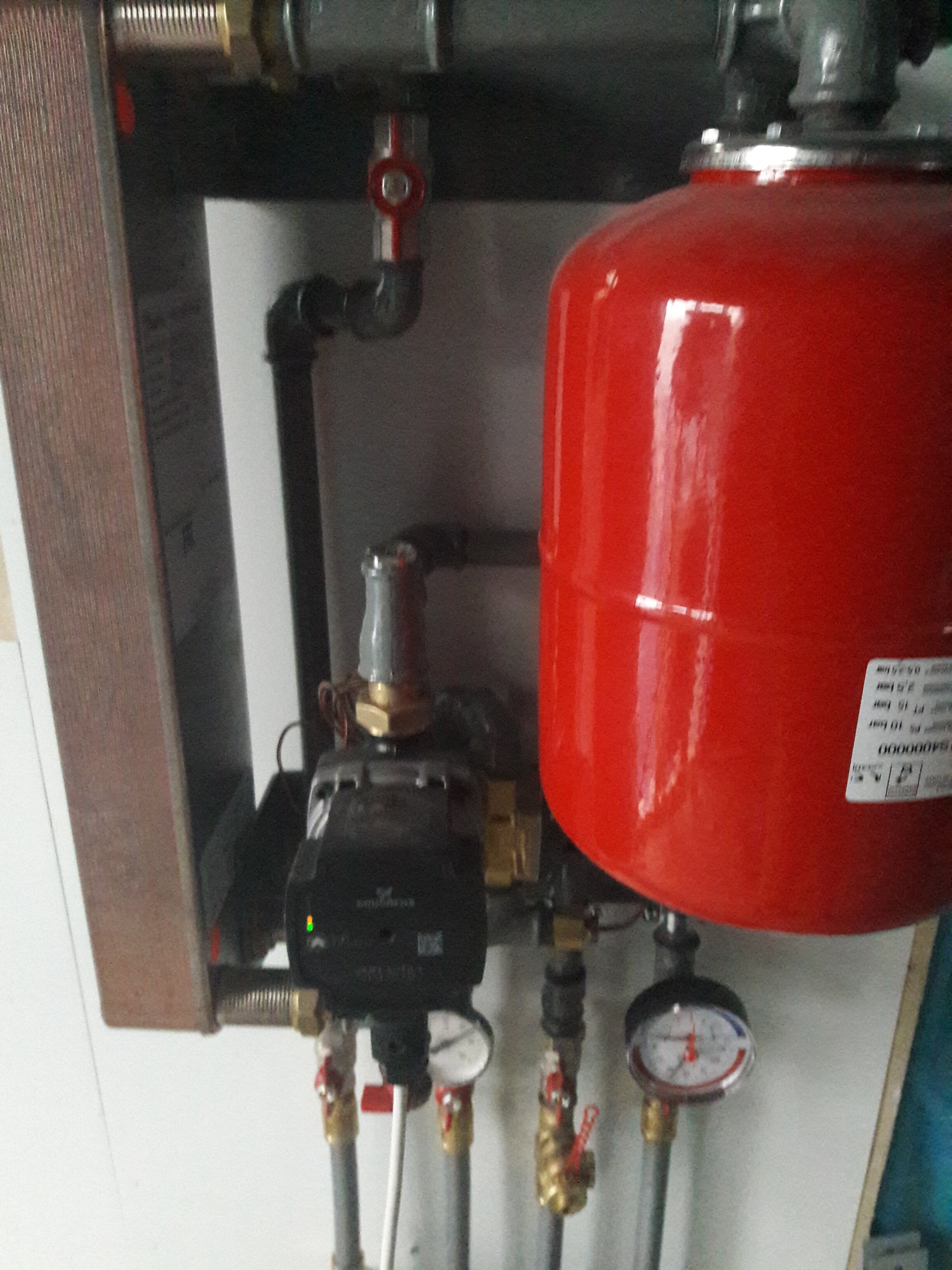

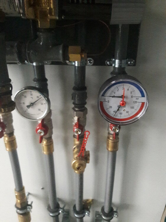

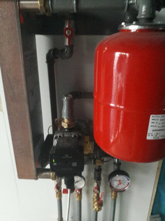

sktd Опубліковано: 30 березня 2020 Автор Поділитись Опубліковано: 30 березня 2020 Добрий вечір. І всім ЗДОРОВ'Я. Пару цікавих фактів з нашого будівництва. 1. Саме страшне для нашого пересічного громадянина, це рахунок за комунальні послуги. Ціна опалення і ціна на воду. А також електроенергію. Опалення. Приїхали сантехніки. Підключили розводку по будинку( теплу підлогу, пару батарей, воду по будинку). Залили в систему опалення розчин. І підключили до мережі. В мережі подається гаряча вода. І питна ,холодна. Саме цікаве, що обратки горячьої води немає. Вона просто зливається в каналізацію. Немає не котла. Ні накопичувального теплообмінника. Є маленькій радіатор. І це все. Ще не закінчена система труб каналізації. Уже тиждень у нас тиче гаряча вода по землі в сторону септіка. Точно така ситуація с холодною водою. У нас підключений резиновим шлангом битовий контейнер, і щоб мороз не порвав, вже два місяця тече холодна вода. Не пишить мені образи , що ми безрукі. Тіпа не можемо зробити. Ми піднімали це питання. А нас просто не зрозуміли. Хай тече , коли будуть фінальні земляні роботи , тоді і зробиться. Плакати хочеться. З приводу електроенергії. Ніхто не знає скільки вона коштує. Просто ніхто не бере це до уваги. 2. Відношення до системи каркасного будинку. Дуже великі вітрові навантаження. Із за цього більше кріплень до фундаменту. Кожна стійка кріпиться, через кутник ,анкером до фундаменту. Зовнішні стіни зашиті фанерою. І стики проклеенні скотчем. Далі ніякої другої гідроізоляції, тільки фасадний матеріал. Утеплювач- мінвата. А далі всіми коханий паробар'ер. Товстий поліетілен. Обов'язково проклеений. А тут сама цікава і смішна річ. Ніхто не заморачується якимсь паром і вологістью. Просто, якщо десь вітер продує зовнішню обшивку, то частини вати не попали в приміщення. І на це інспектор дуже наголошував. Так само ізолюються вікна. Тільки додається сілікон з двох сторін і гумовий скотч з зовнішній. Сілікониться також стики нижньої обвязки з бетоном. З сторони приміщення. Кожен етап будівництва провіряє інспектор. Покі що без великих зауважень. До вологи теж ставлення не таке як у нас. Головне щоб не тікло на голову. Питали про обробку лаг на терасі. Подивилися з посмішкою. Для чього? Просто не зрозуміли. Добавлено через 17 минут Дуже вражає , даже не знаю як написати, відношення до об'єкту місцевими будівельниками. Сантехніки розклалися інструментом і матеріалами на кучу грошей. Електрік так само . Камінщик так само. Сварщики приїжджали- так само. Приїхали поїхали, а все лежить. Будинок у чорта на кулічках, половина вікон не поставлено. Заходь і бери . Люди! У них просто не крадуть. Просто не крадуть!!! Аж плакати хочеться від заздрості. І цієї штуки вони не знають. Просто не розуміють. Поплакав. Хвате. Дуже бісить відношення місцевих будівельників до культури праці. Вони не прибирають за собою. Є розуміння , що пару східних хлопців мають бізнес на цьому прибіранні. Але коли ти працюєш поруч, то тобі треба готувати для себе місце. Хоть вони ніколи, як наші, не звертаються щось вирізати чи прибити. Все роблять самі. Так звикли 3. По архітектурі. Дуже багато великих вікон в всіх будинках. Дуже маленькі будинки. І не багата кольорова гама. Все темне. Дуже багато дерева на фасадах.Різног Багато терас. Нема парканів. Але є ворота на дорогах. Ми маємо дуже багато відмінностей . Дуже . І не скажу , що наші в кращу сторону. Дякую. 18 Посилання на коментар Поділитися на інших сайтах More sharing options...

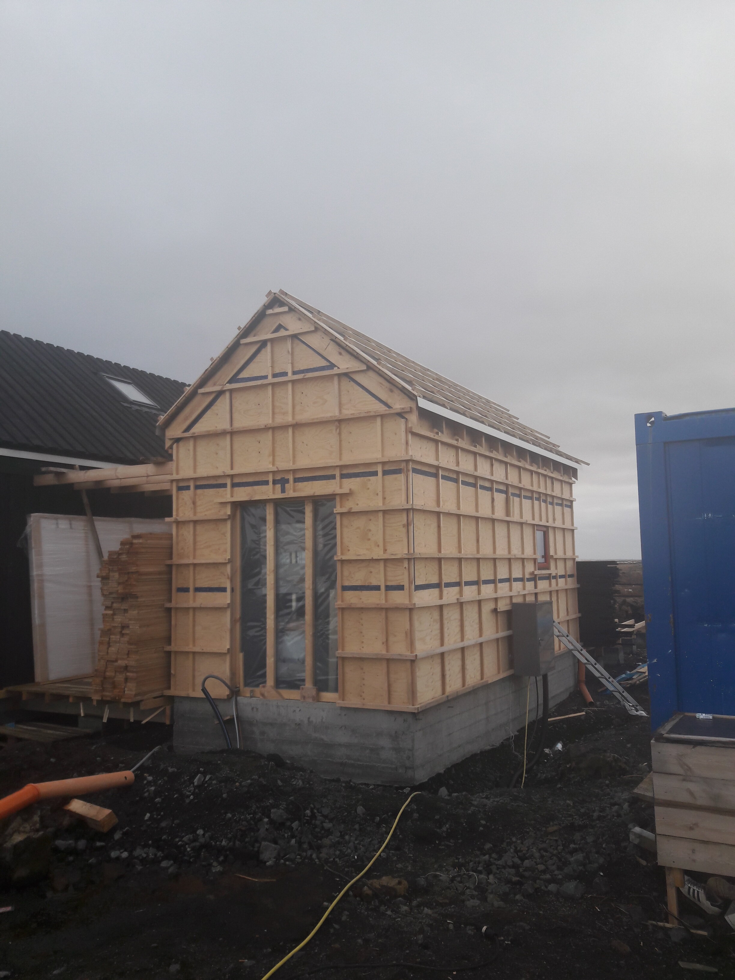

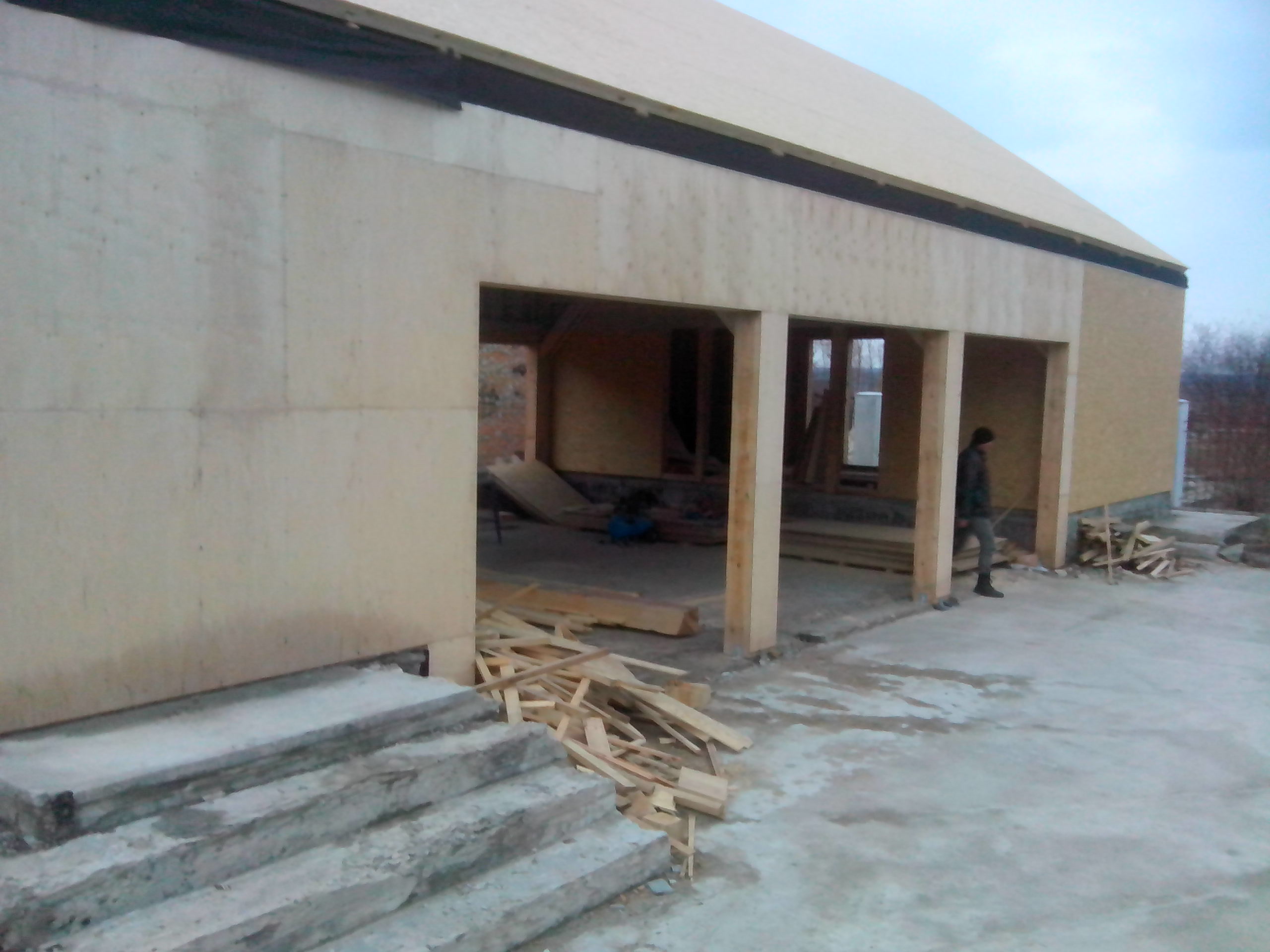

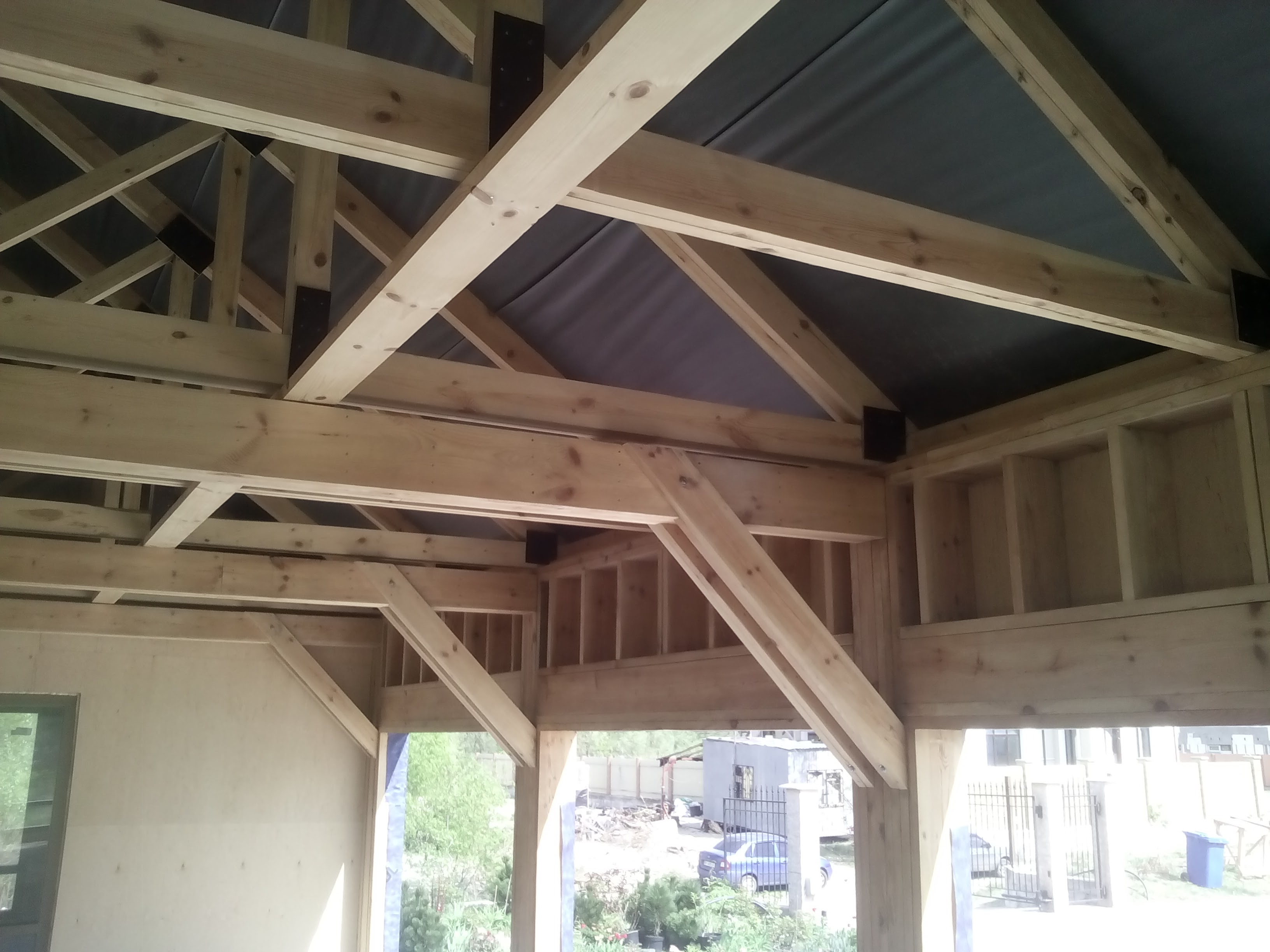

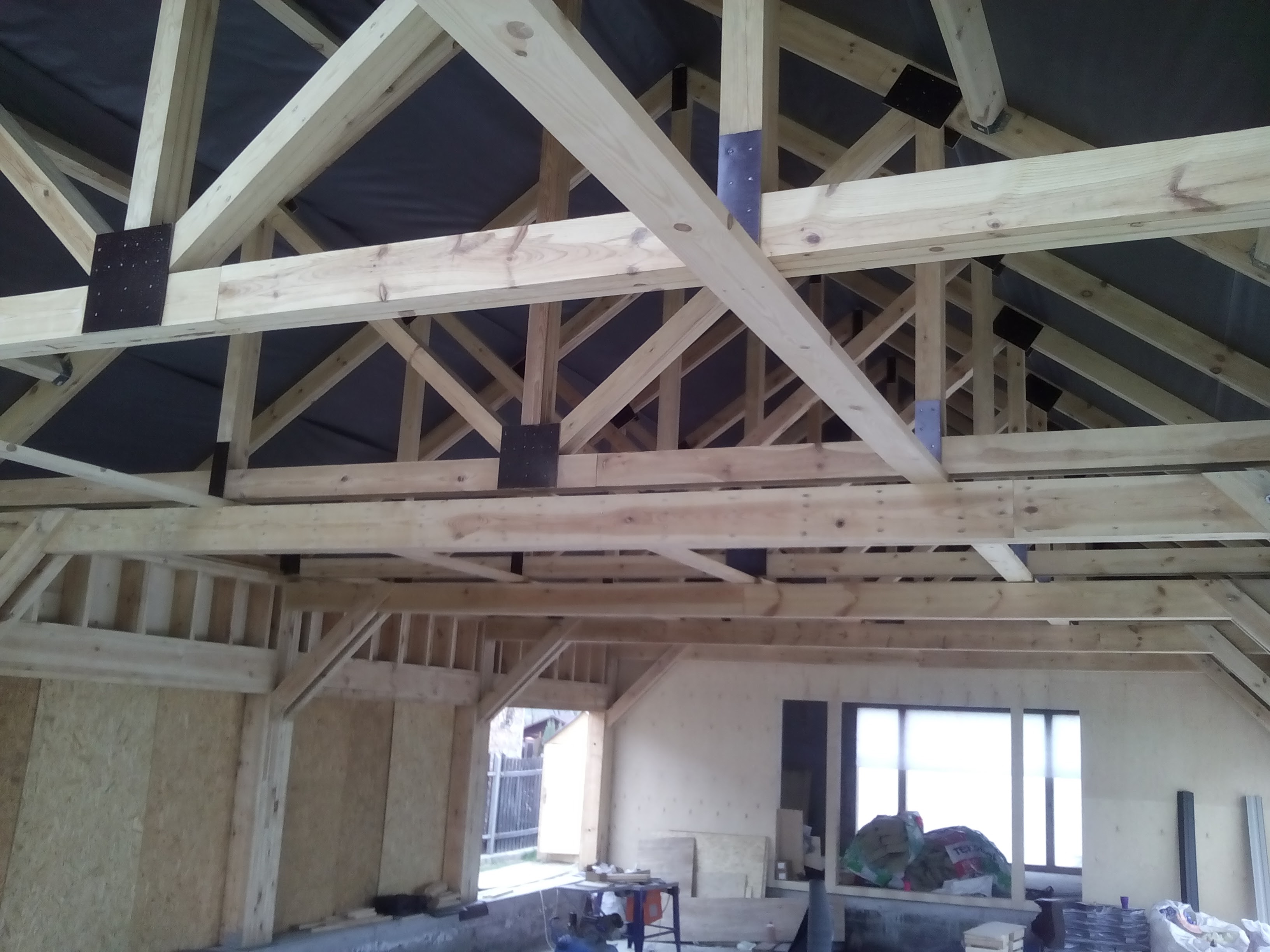

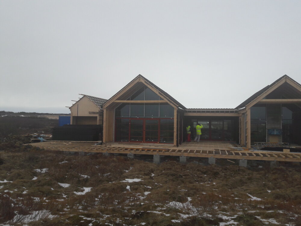

sktd Опубліковано: 31 березня 2020 Автор Поділитись Опубліковано: 31 березня 2020 Кілька фото. Може комусь буде цікаво. 2 Посилання на коментар Поділитися на інших сайтах More sharing options...

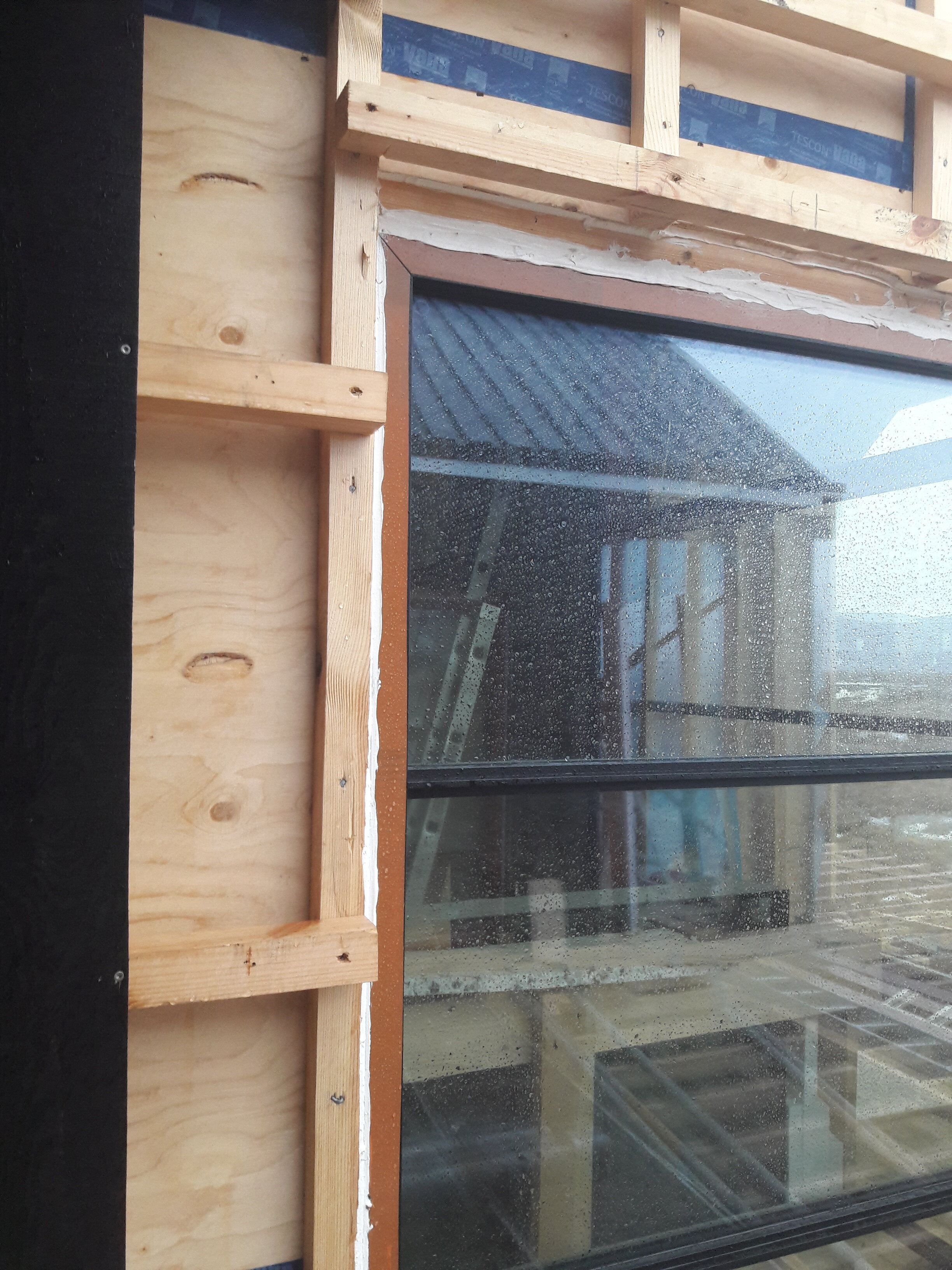

sktd Опубліковано: 31 березня 2020 Автор Поділитись Опубліковано: 31 березня 2020 Женя, добрый вечер. По работе столкнулись с жестким требованием шведского заказчика применять оконные отливы с углом уклона в 14 гр. Есть ли там у тебя такие требования и если есть, то где с ними можно ознакомиться? Враховуючи нестандартне покриття фасаду, іде жорстке обговорення саміх откосів. Відлив має уклін в районі 10^. Але це на око. Нема таких жорстких вимог. Вони не дуже напрягаються. Хоть і приїджала крута фірма. Будемо складати пробний вклад вікна , викладу фото. Вибачь. Не допоможу в твойому питання. Посилання на коментар Поділитися на інших сайтах More sharing options...

Агитатор Опубліковано: 3 квітня 2020 Поділитись Опубліковано: 3 квітня 2020 Добрий вечір. І всім ЗДОРОВ'Я. 2. Відношення до системи каркасного будинку. . Про стены и окна Вы написали. А как насчет защиты мин. ваты: 1. Между этажами 2. Перекрытие последнего этажа 3. Мансардная крыша И еще: делают ли подвалы? Если да, то какие особенности Спасибо 1 Посилання на коментар Поділитися на інших сайтах More sharing options...
sktd Опубліковано: 3 квітня 2020 Автор Поділитись Опубліковано: 3 квітня 2020 Про стены и окна Вы написали. А как насчет защиты мин. ваты: 1. Между этажами 2. Перекрытие последнего этажа 3. Мансардная крыша И еще: делают ли подвалы? Если да, то какие особенности Спасибо Добрий вечір. Міжповерхове перекриття теж закрите плівкою. Знизу. Зверху фанера. Будинки частіше всього одноповерхові. Другий поверх може бути мансардний, частіше всього з низьким дахом. І використовується як спальне місце чи дитяча. На нашому об'єкті як дитяча частина , з висотою в найвищий точці 1950. Без окремих дверей , зі сходинками висотою 213. Дах в всьому будинку з 200×40. Плюс двойне перехрестне утеплення в рейці 100. Всього 300. Підвалів немає. Я не чув і не зустрічав. Тут нема землі в нашому розумінні. Є каміння, лава, це все трохи прикрите тяжкою глиною і трошички землі. Фундамент нашого будинку трохи заглубили ( підрівняли грунт і зробили підсипку) і залили плиту. А тумбочки під терасу просто стоять на ґрунті. Сьогодні доставили стеклопакети і зняли тепляк. Який ставели ще в грудні. 7 Посилання на коментар Поділитися на інших сайтах More sharing options...

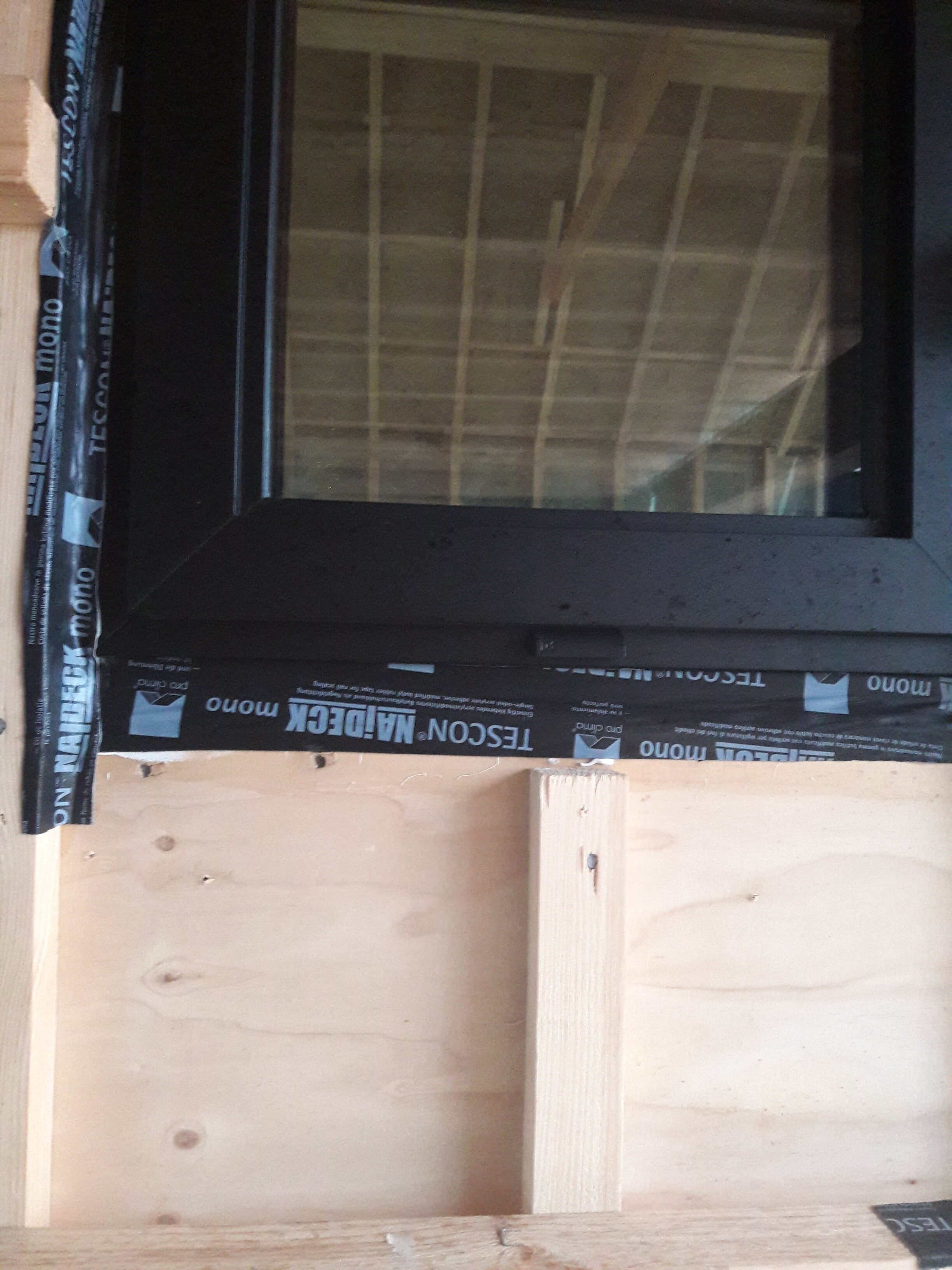

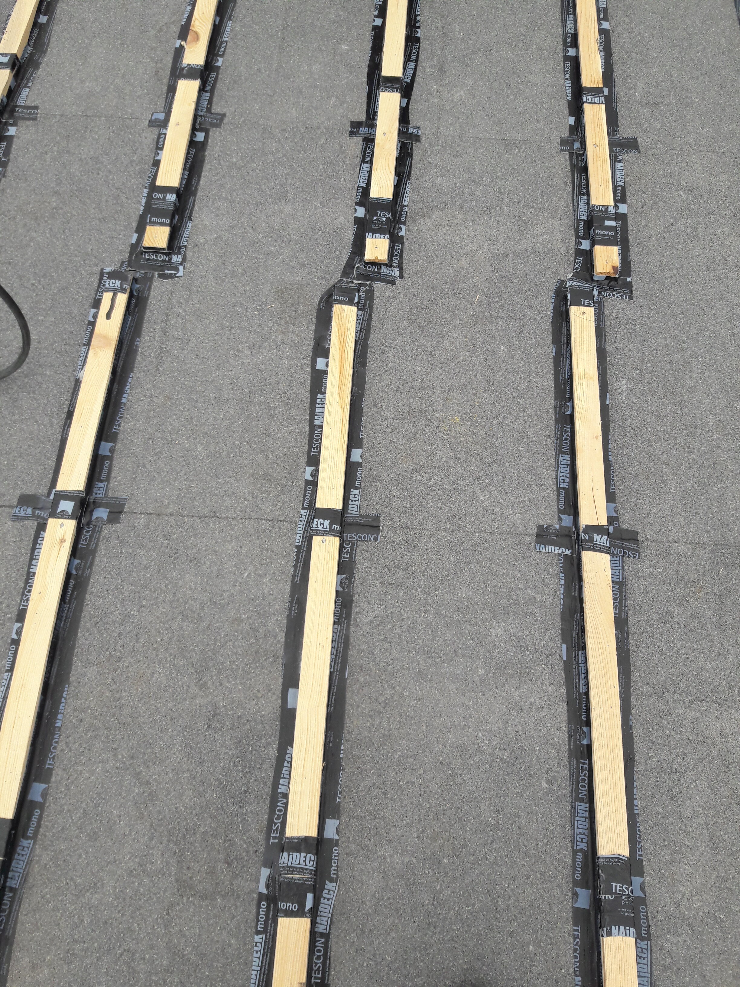

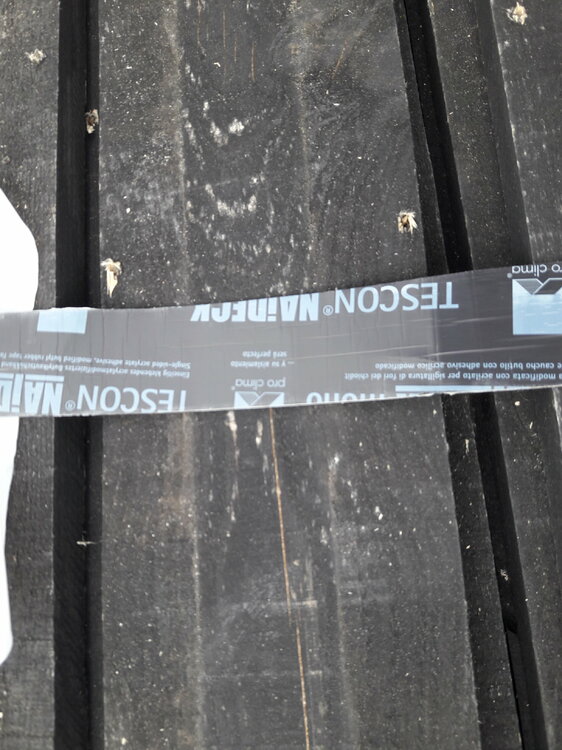

sktd Опубліковано: 28 квітня 2020 Автор Поділитись Опубліковано: 28 квітня 2020 Добрий вечір. Прийшлося використовувати цікаву стрічку( в Україні не стикався) . Має практично абсолютне приклеювання до любих поверхонь. Використовується для ізолювання від вологи і продування , як 100% матеріал. Нагадує пластичну гуму. 1 Посилання на коментар Поділитися на інших сайтах More sharing options...
#roofinspector Опубліковано: 28 квітня 2020 Поділитись Опубліковано: 28 квітня 2020 Добрий вечір. Прийшлося використовувати цікаву стрічку( в Україні не стикався) . Має практично абсолютне приклеювання до любих поверхонь. Використовується для ізолювання від вологи і продування , як 100% матеріал. Нагадує пластичну гуму. по описанию на Delta Flexx Band похожа 2 Посилання на коментар Поділитися на інших сайтах More sharing options...
sktd Опубліковано: 29 квітня 2020 Автор Поділитись Опубліковано: 29 квітня 2020 по описанию на Delta Flexx Band похожа Дельтой користуватись простим скотчем. Непоганий. С такой як Ви кажете не стикались. Посилання на коментар Поділитися на інших сайтах More sharing options...

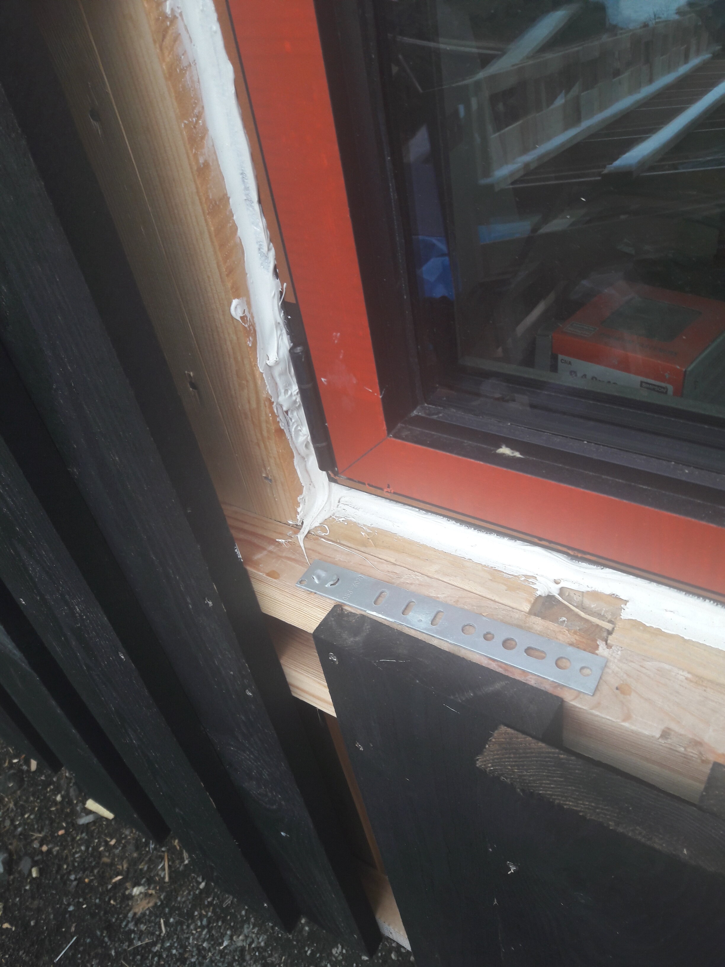

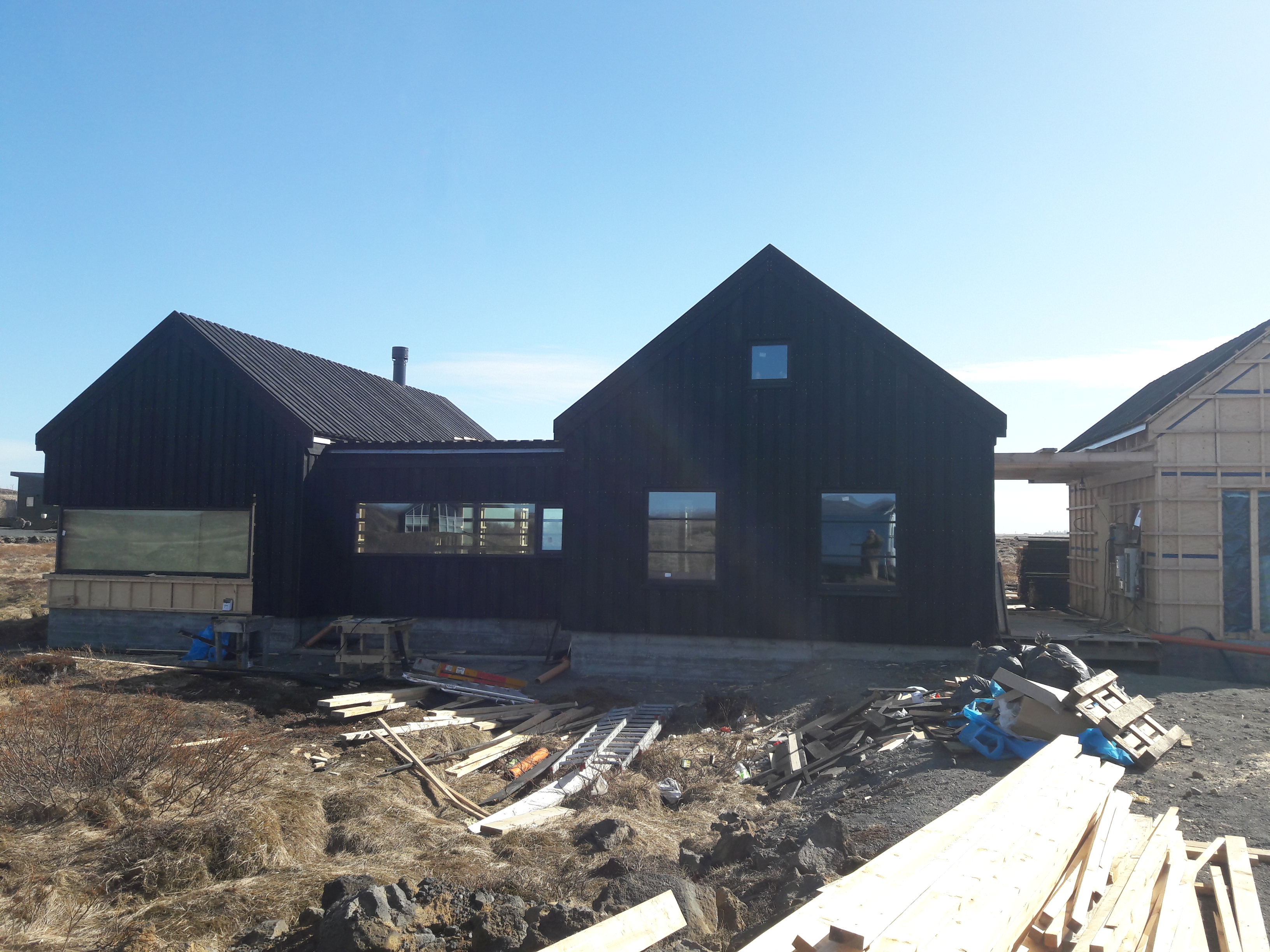

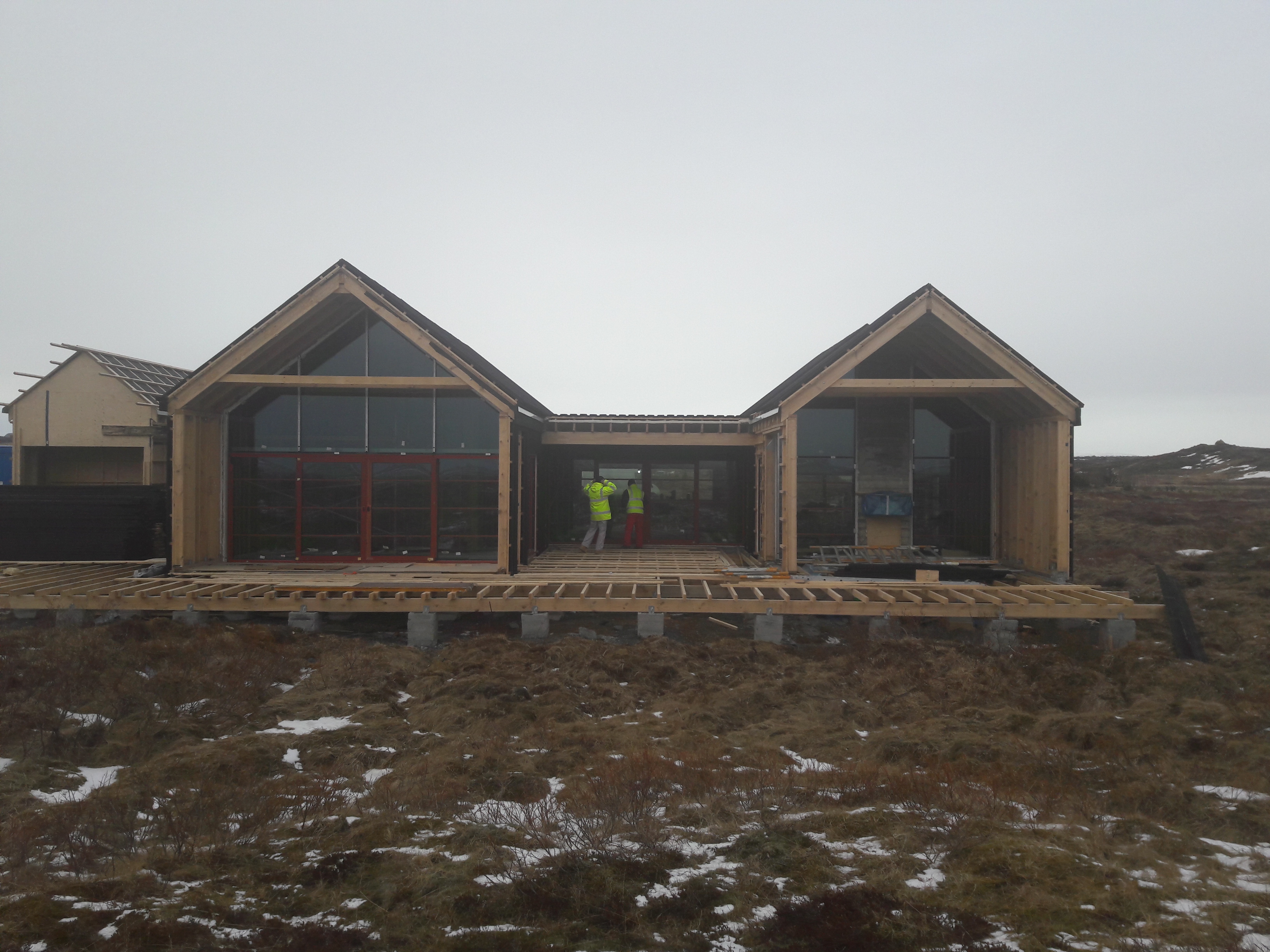

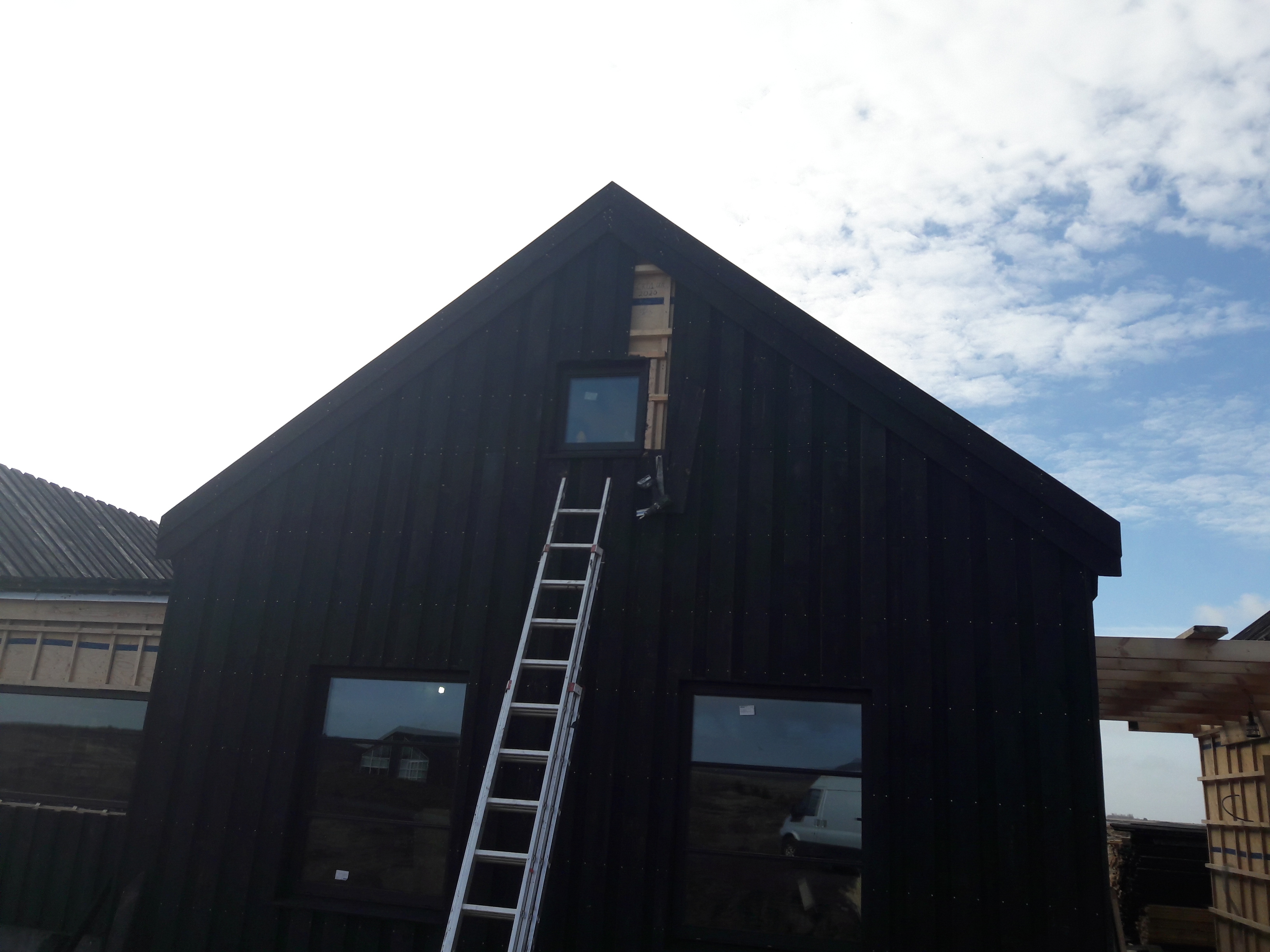

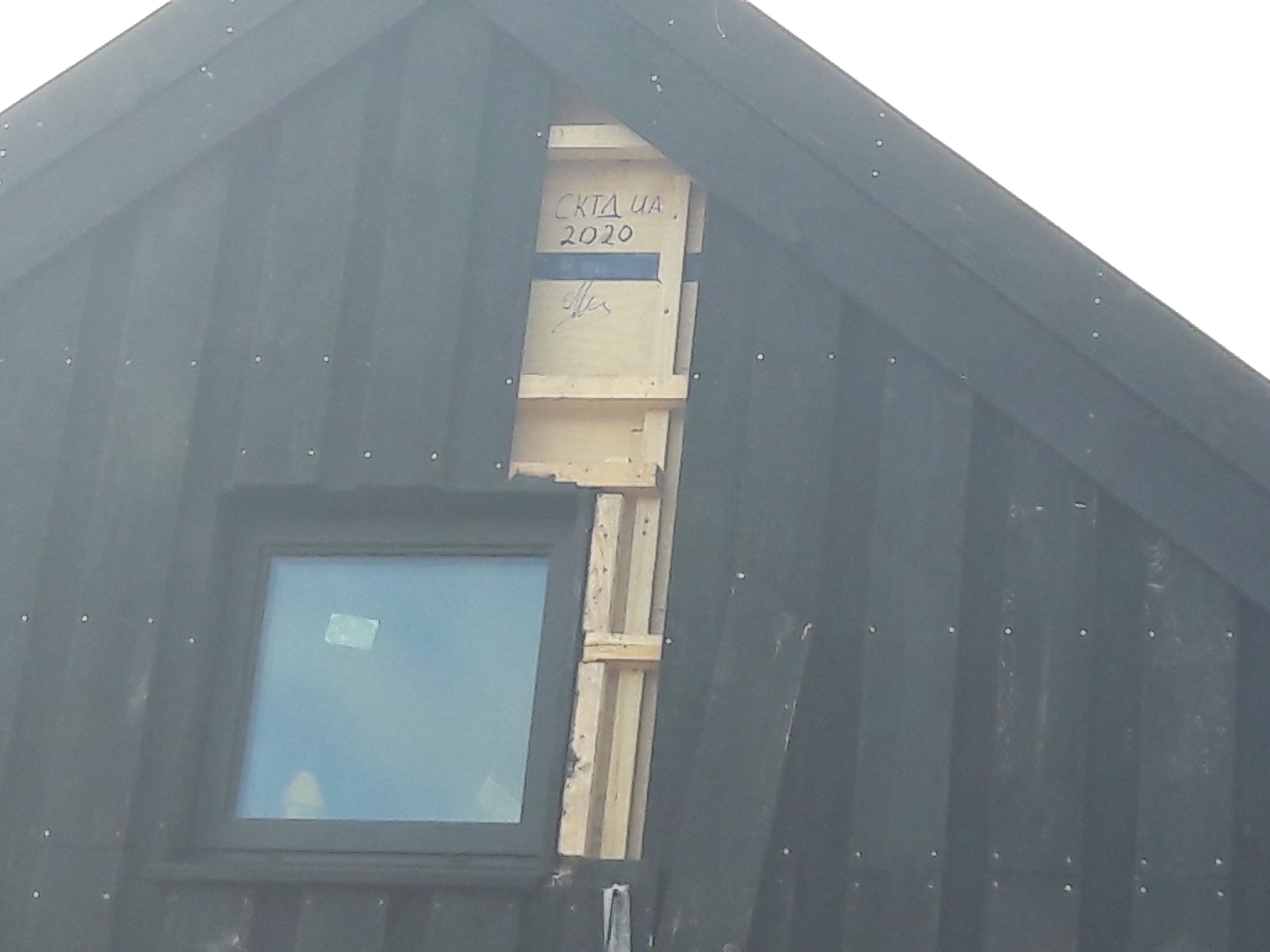

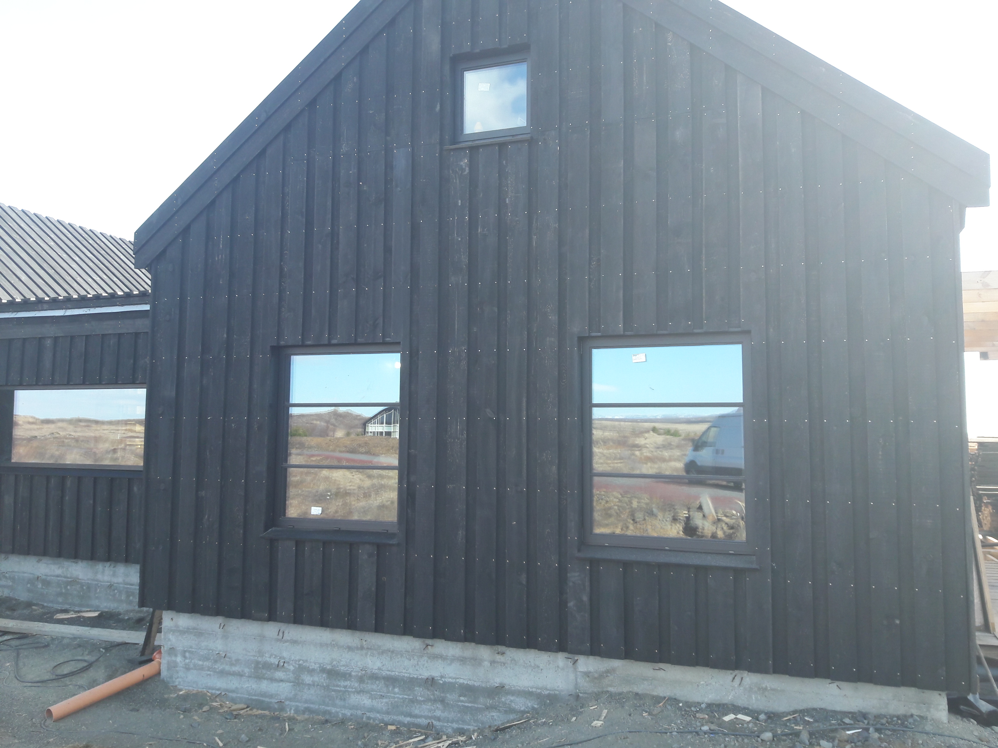

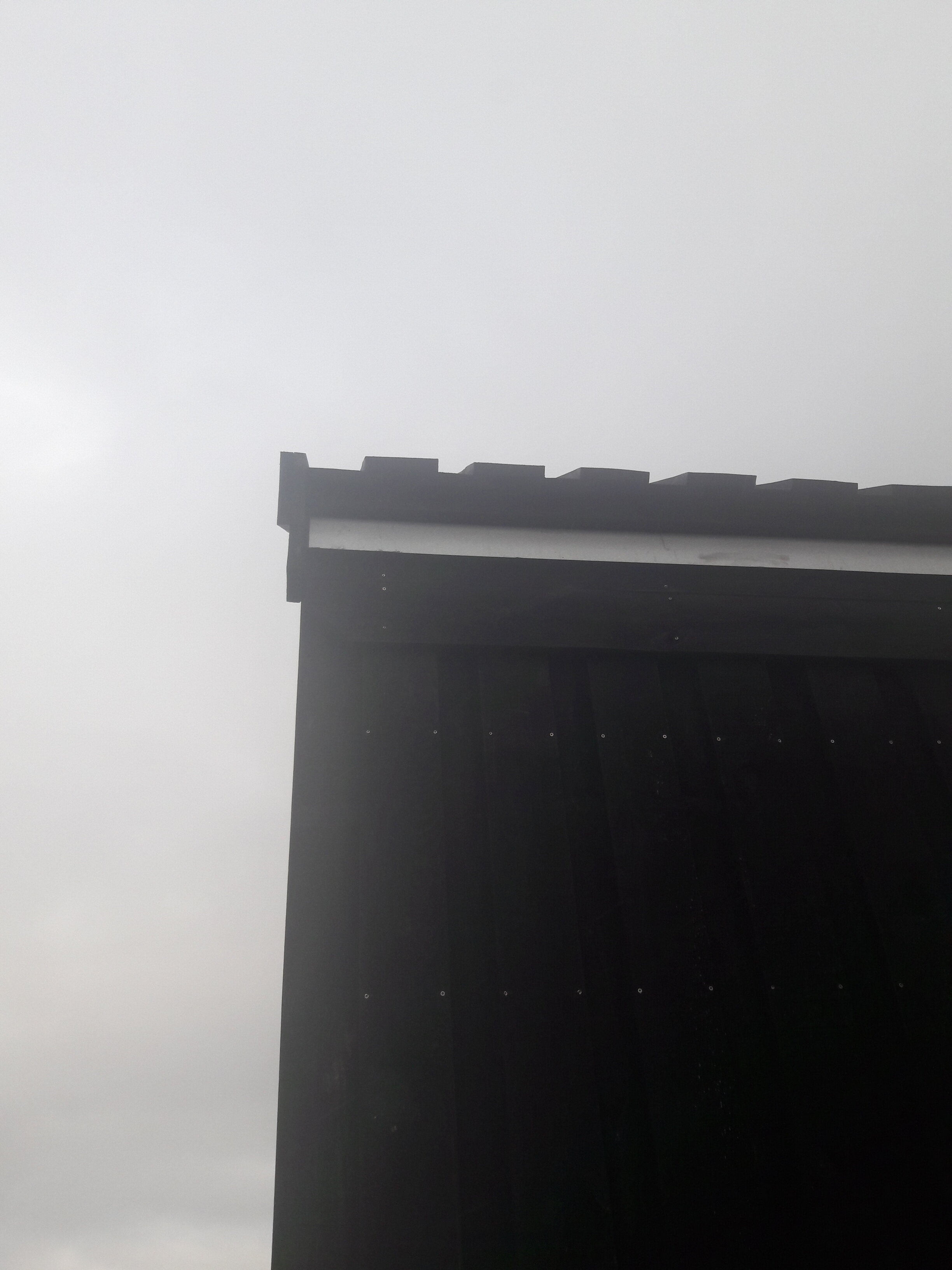

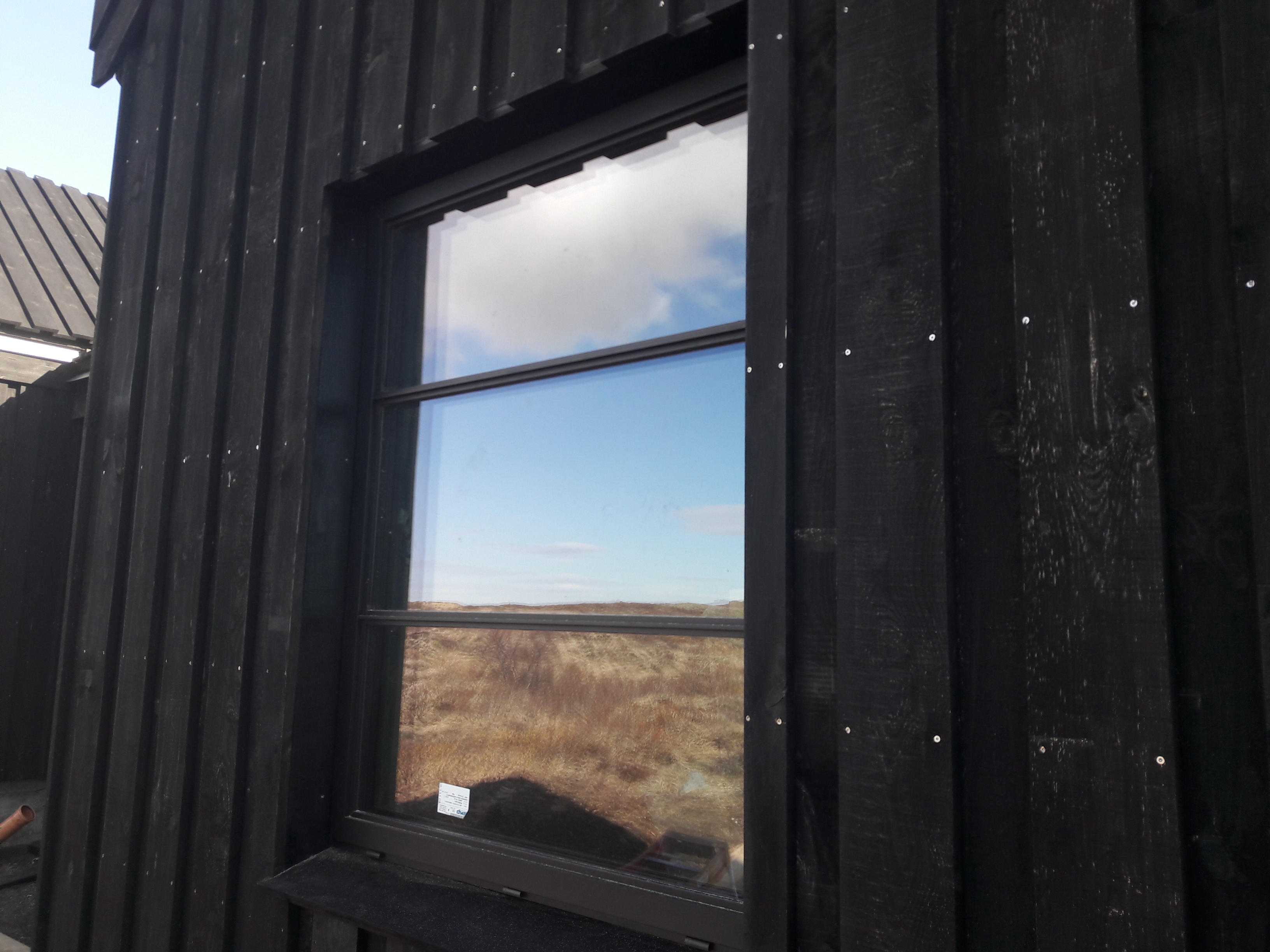

sktd Опубліковано: 5 травня 2020 Автор Поділитись Опубліковано: 5 травня 2020 Добрий вечір. Довго не доходили руки до завершення фасада. Місцевими приймалось рішеня по обходу вікон і дверей. З алюмінія. Кілька варіантів. Але ще до цього всі пройоми готувались під дерево. В процесі прийняття кінцевого рішення, ми підрізали всі деревянні частини , що заважали алюмінієвим накладкам. І тут , як завжди, появився Нехороше слово. Вертаємось до деревянних відкосів і відливів. Ну , трохи головняка добавили. Рішаємо. Пробачьте за срач на будівництві. У нашіх хлопців допомогальників свято. Пару днів нез'являлись. А ми не чіпаємо , бо тоді їм нема роботи. А вони нормальні хлопці з Тунісу. І їм треба кормити сім'ї. Так що будинок по фасадах іде. Просто іде , щоб не зглазити. 5 Посилання на коментар Поділитися на інших сайтах More sharing options...
Сергей НСТ Опубліковано: 5 травня 2020 Поділитись Опубліковано: 5 травня 2020 А черные дома, это у них мода или есть какие-то факторы вроде лучшего обогрева солнцем? На склепы похоже Посилання на коментар Поділитися на інших сайтах More sharing options...
sktd Опубліковано: 5 травня 2020 Автор Поділитись Опубліковано: 5 травня 2020 А черные дома, это у них мода или есть какие-то факторы вроде лучшего обогрева солнцем? На склепы похоже Я вже писав про коляри. Сучасні будівлі в темних відтінках. Більше всього чорний , далі коричнивий і сірий. Більш старі будинки і дачні маленькі будинки веселіших колярів. Багато червоного і яскраво зеленого. Бувають сині. Про енергозберігання не думають. Практично все безкоштовне, по нашим міркам Чи коштуе не дуже дорого. З архітектурою дуже все слабенько. 5 Посилання на коментар Поділитися на інших сайтах More sharing options...
