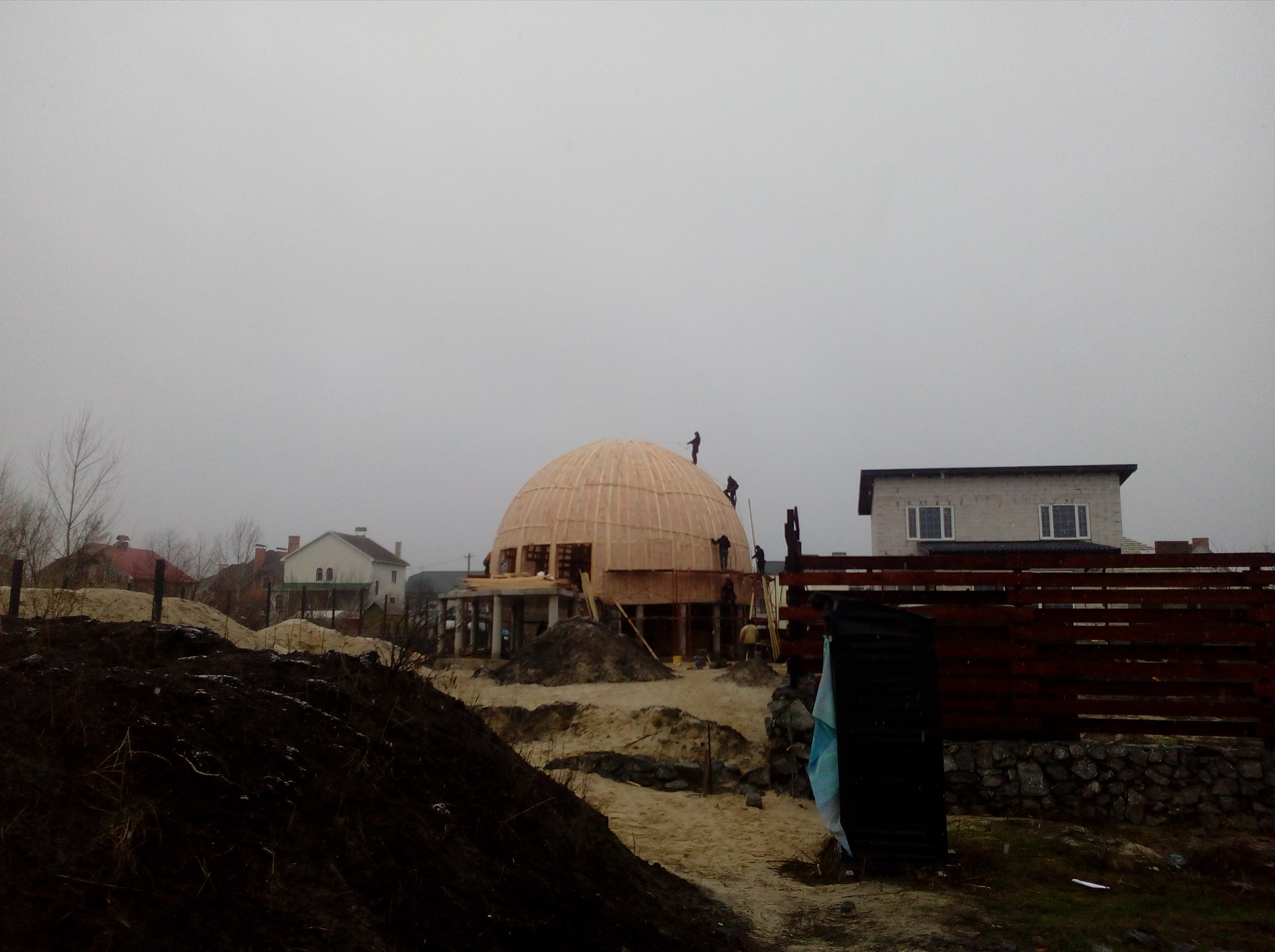

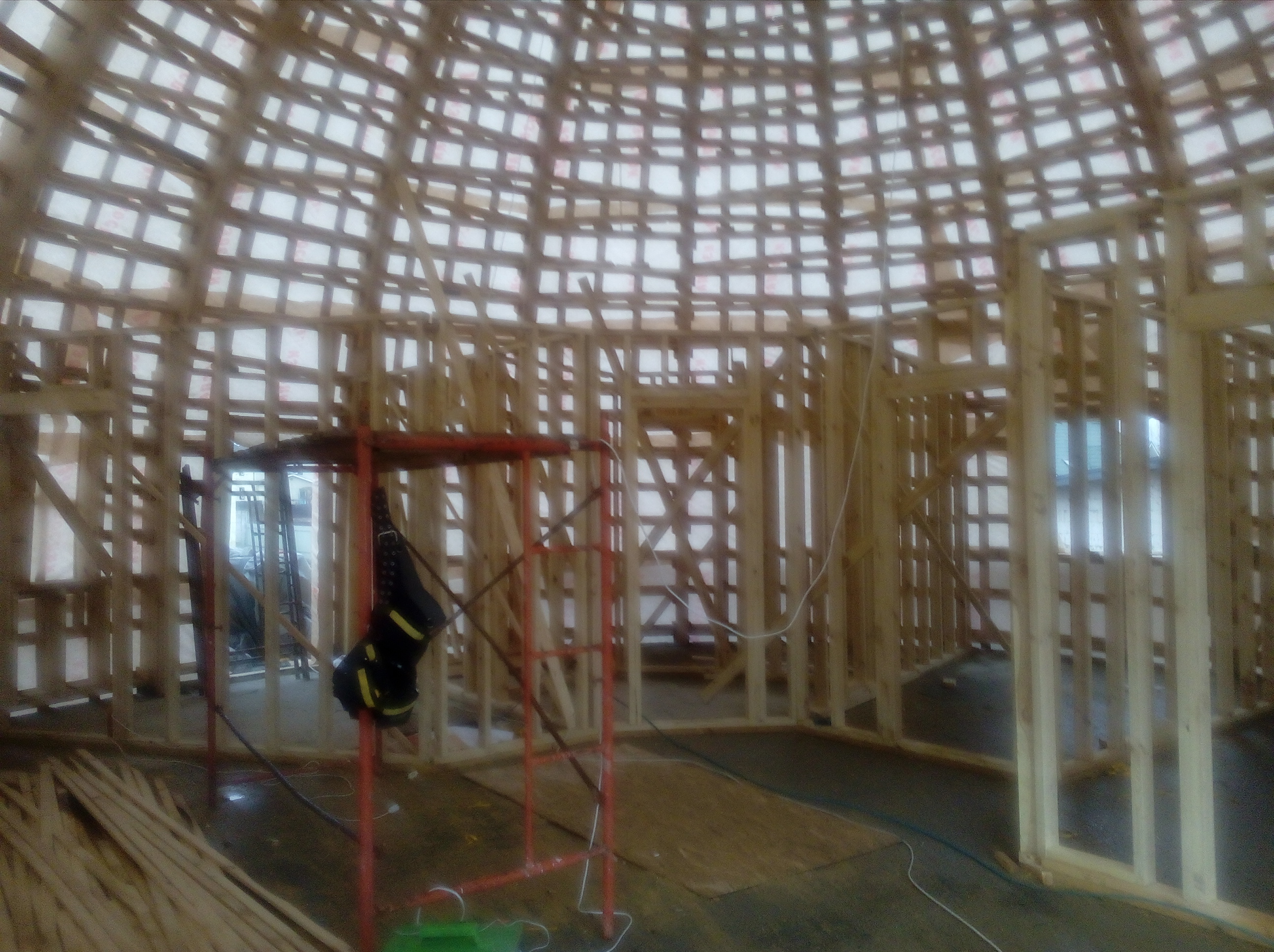

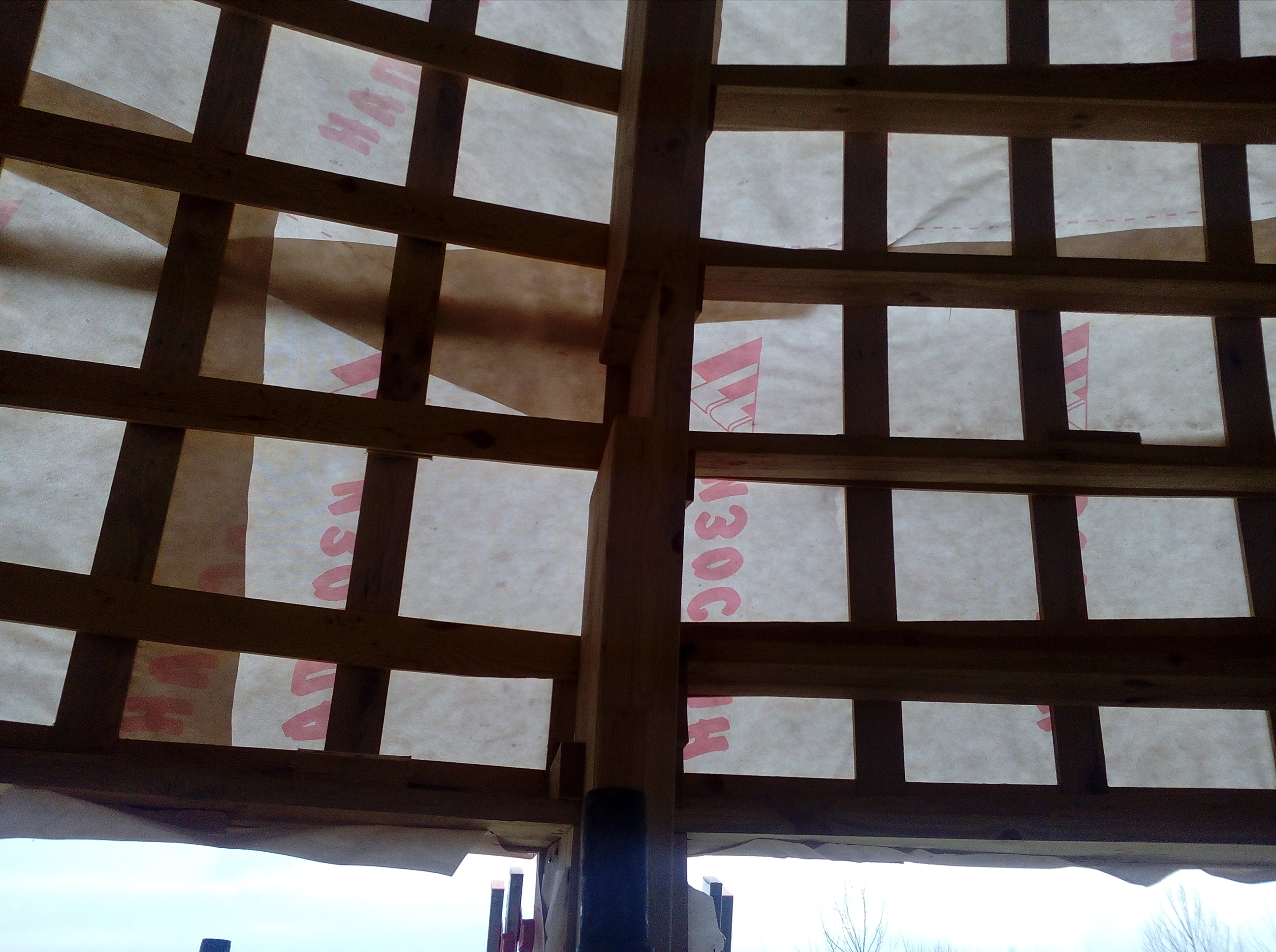

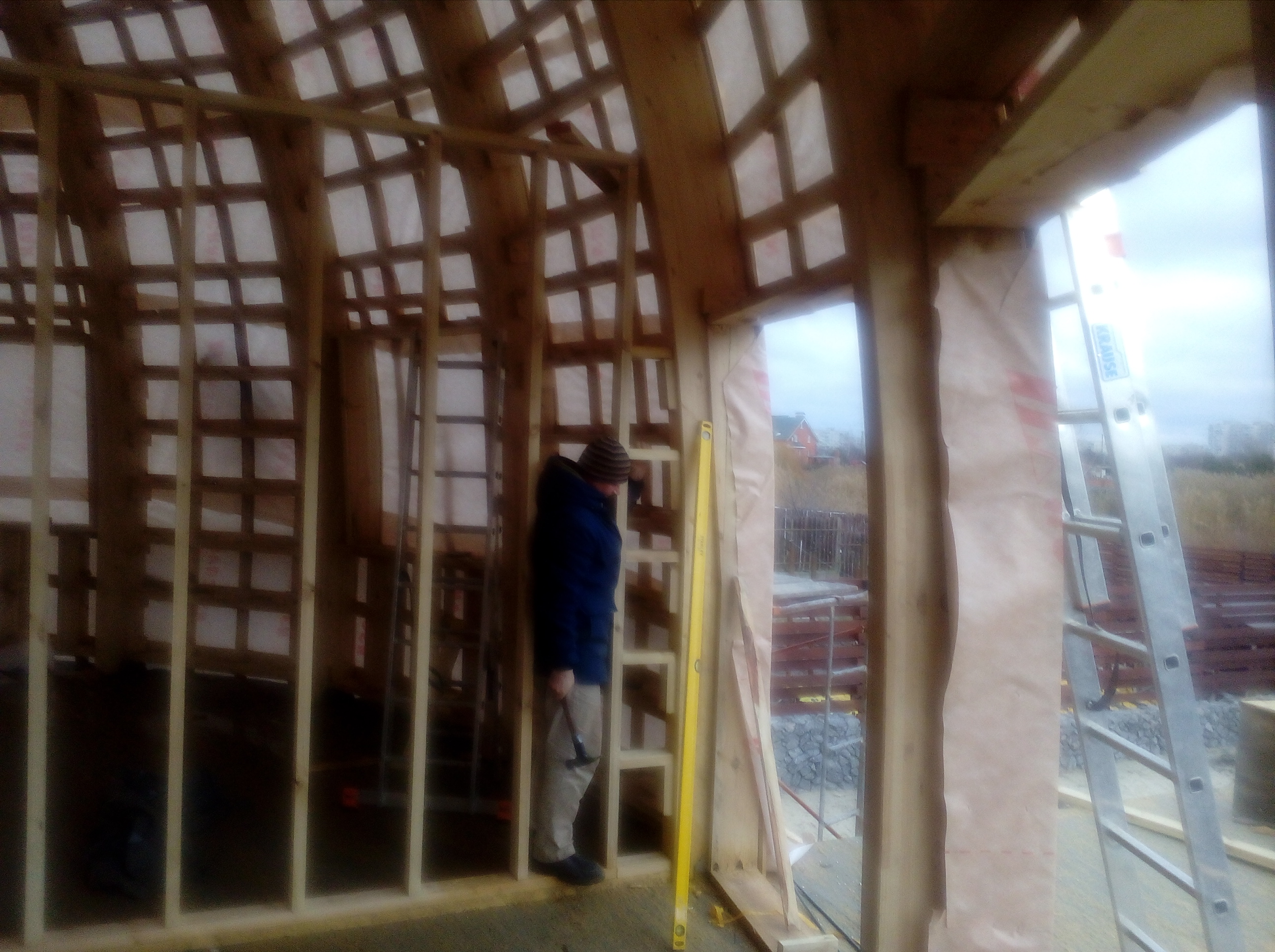

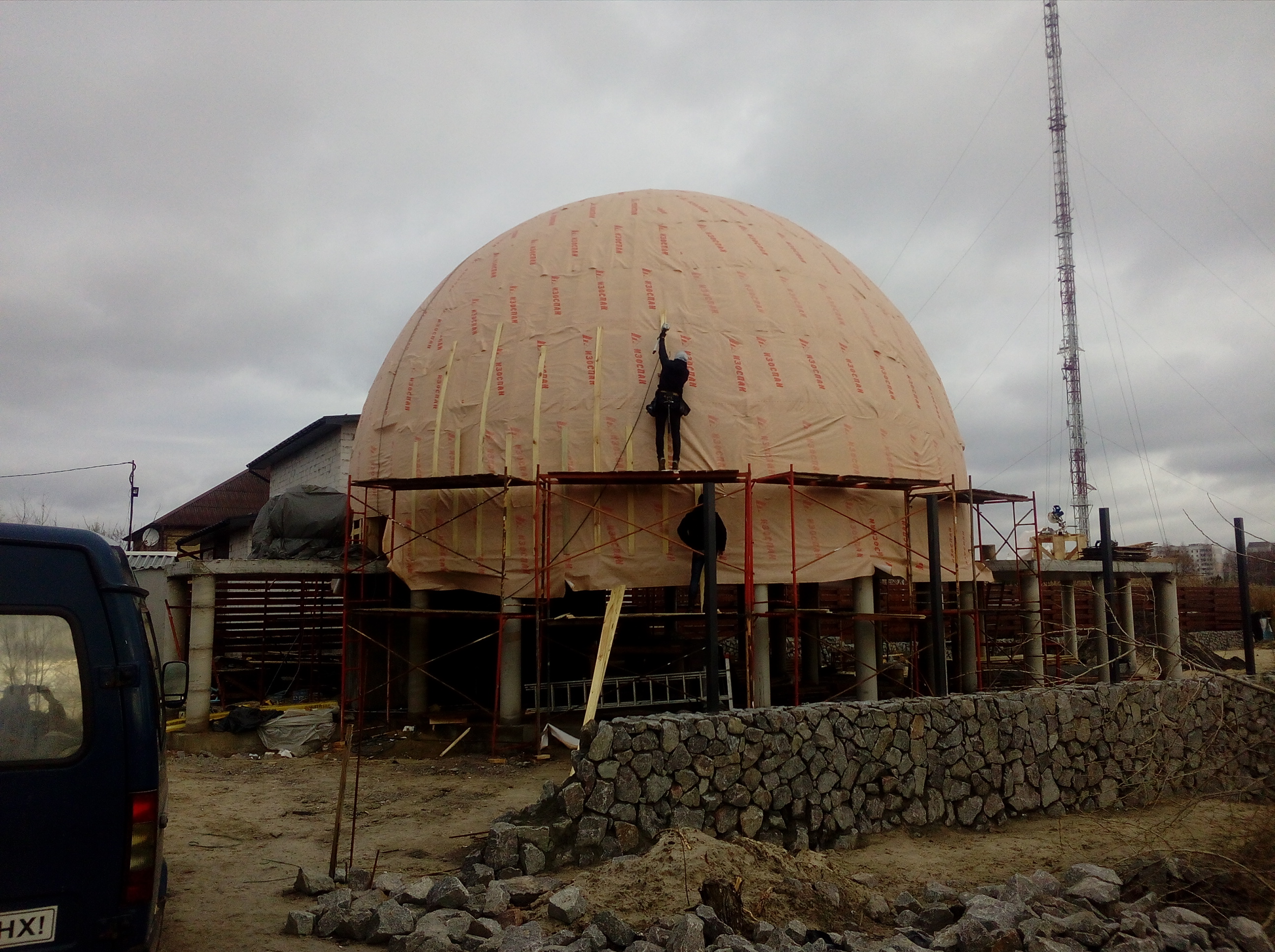

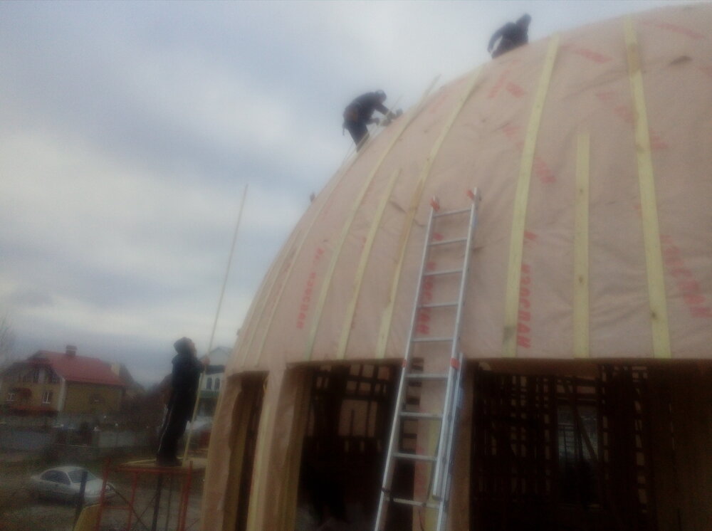

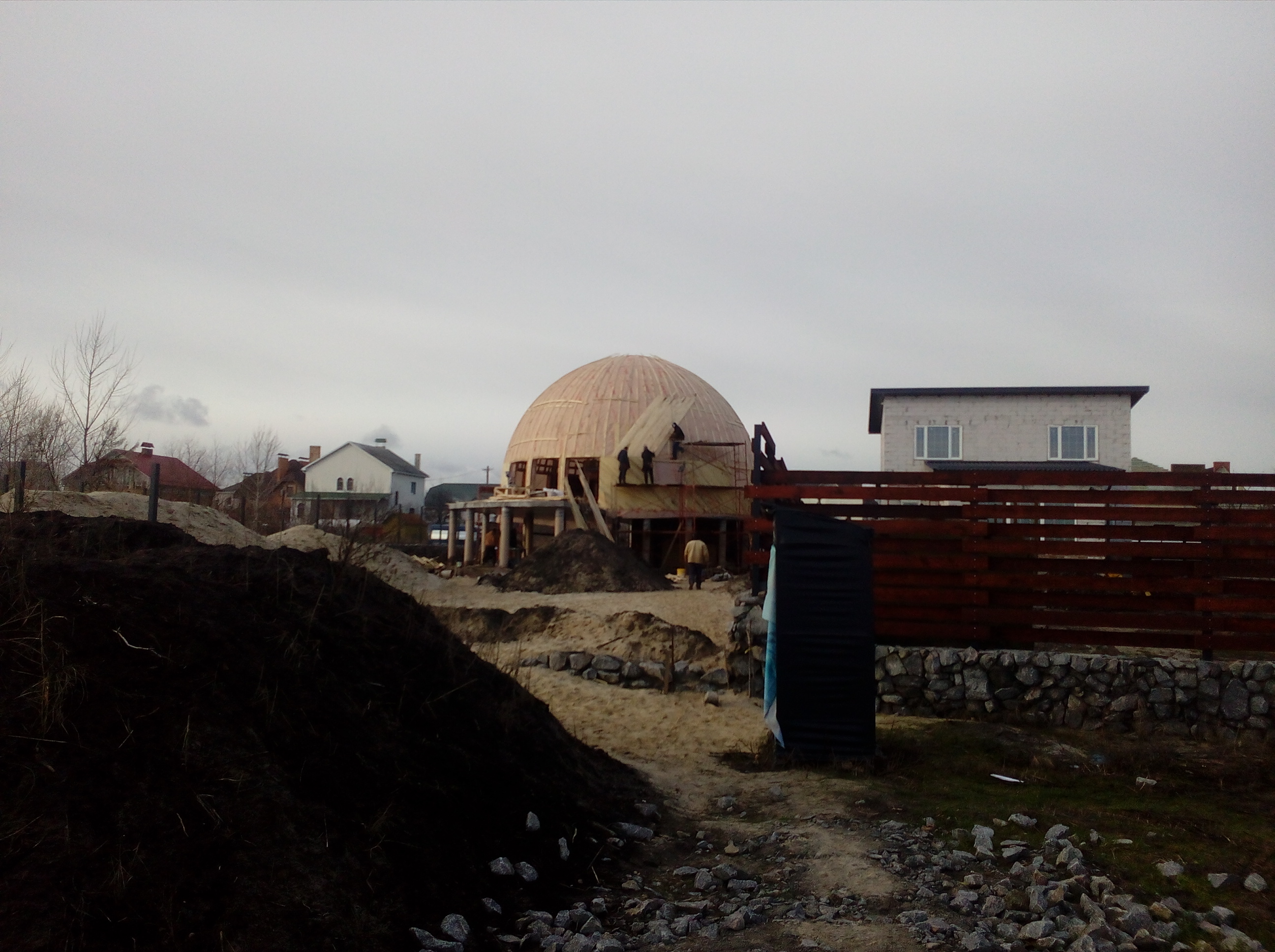

sktd Опубліковано: 4 грудня 2017 Автор Поділитись Опубліковано: 4 грудня 2017 Купол зашит барьером. Пошла работа по контррейке. Внутри выставлены стены . Посилання на коментар Поділитися на інших сайтах More sharing options...
#roofinspector Опубліковано: 4 грудня 2017 Поділитись Опубліковано: 4 грудня 2017 Пошла работа по контррейке. настоятельно рекомендую на более пологой части, под контррейку, использовать ленту типа "шаум-бєнд" Посилання на коментар Поділитися на інших сайтах More sharing options...
sktd Опубліковано: 4 грудня 2017 Автор Поділитись Опубліковано: 4 грудня 2017 настоятельно рекомендую на более пологой части, под контррейку, использовать ленту типа "шаум-бєнд" Расскажите для чего? Посмотрел. Не согласен. Не с Вами , с немцами. Мы готовим крышу под битумку. Будет сплошной настил доской, самоклеющаяся подкладка, и битумка. В верхней части купола будет колпак 2,5 метра диаметром. Эта лента перестраховка для натуралки или шифера. Где возможно задувание или снеговые нагрузки. Смысла при каллиброванном лесе, и затяжке пистолетный рефленным гвоздём не вижу. Посилання на коментар Поділитися на інших сайтах More sharing options...
#roofinspector Опубліковано: 4 грудня 2017 Поділитись Опубліковано: 4 грудня 2017 Эта лента перестраховка для натуралки или шифера. Где возможно задувание или снеговые нагрузки. Аэраторы (вентиляторы), для обеспечения выхода воздуха из подкровельного пространства, планируются? Дом на берегу водоёма? Снег бывает в нашем регионе? Крыша мансардная? Добавлено через 8 минут Расскажите для чего? Посмотрел. Не согласен. Не с Вами , с немцами. Есть европейская классификация классов подкровельной гидроизоляции. В случае, когда крыша эксплуатируемая (с совмещённым перекрытием) т.е. мансардная, то применяется подкровельная гидроизоляция 3 класса, т.к. крыша имеет 4 дополнительных условия. А это автоматически проклеенная мембрана в нахлёстах и герметизационная лента в контрейке. Вне зависимости от качества калибровки древесины. Если не совсем понятно, чего я тут накалякал, то информацию о систематизации подбора подкровельной ГИ по немецкой технологии, можно подчерпнуть тут: www.doerken.com/media/docs/ru/25-technischeartikel/Classification_of_Underlayment_2015.pdf Я могу же ответить на уточняющие вопросы. Ну, или, если настаиваете, могу раскрыть тему полностью прямо тут. Посилання на коментар Поділитися на інших сайтах More sharing options...
StNick Опубліковано: 4 грудня 2017 Поділитись Опубліковано: 4 грудня 2017 Не согласен. Не с Вами , с немцами. Имеет смысл соглашаться или нет с производителем материала и технологии по его применению? 1 Посилання на коментар Поділитися на інших сайтах More sharing options...
sktd Опубліковано: 4 грудня 2017 Автор Поділитись Опубліковано: 4 грудня 2017 Аэраторы (вентиляторы), для обеспечения выхода воздуха из подкровельного пространства, планируются? Дом на берегу водоёма? Снег бывает в нашем регионе? Крыша мансардная? Добавлено через 8 минут Есть европейская классификация классов подкровельной гидроизоляции. В случае, когда крыша эксплуатируемая (с совмещённым перекрытием) т.е. мансардная, то применяется подкровельная гидроизоляция 3 класса, т.к. крыша имеет 4 дополнительных условия. А это автоматически проклеенная мембрана в нахлёстах и герметизационная лента в контрейке. Вне зависимости от качества калибровки древесины. Если не совсем понятно, чего я тут накалякал, то информацию о систематизации подбора подкровельной ГИ по немецкой технологии, можно подчерпнуть тут: www.doerken.com/media/docs/ru/25-technischeartikel/Classification_of_Underlayment_2015.pdf Я могу же ответить на уточняющие вопросы. Ну, или, если настаиваете, могу раскрыть тему полностью прямо тут. Я прочитал на русском сайте эти все их предложения. Скажу честно и откровенно, немци любят заморочиться. Такой же вопрос мной поднимался по подкладочному ковру под битумку. Точно также по параборьеру и цилофановой пленке. Америка цилофан, Европа супер барьер. Нужно продвигать мощнейшую химическую промышленность. По инновациям в строительстве Германия на первом месте. А применение всегда можно оправдать , да нужно. Но через сколько лет окупиться. Или сама древесина или крепеж уже умрёт. Или дом марально устареет.строительство в Германии стоит сумасшедших денег. И такие мелочи поддерживают больших платныков налогов. Но экономическая составляющая для персоналии спорна. Дом на берегу речки. Вентгрибков как токавых не будет. Будем делать верхнюю шляпу с проветриванием. По типу Кобры. Но круговую. Мансврдного этажа как такового нет. Есть второй свет и стены до пика. Битумная черепица, относится к герметичным крышам. Задувание минимальное. То есть нет. Идём на ощуп. Врядли у кого-то есть стандарт для таких объектов. По мансардным окнам кормили обещаниями две недели ,а потом подняли лапки. И так в основном по всем узлам. Опыт кацапов не интересен. Там все плохо. Кроме картинки. Боремся. Спасибо за помощь. Жду и буду просматривать любые предложения. С уважением к Вам. Спасибо. Добавлено через 5 минут Имеет смысл соглашаться или нет с производителем материала и технологии по его применению? Если унитаз золотой или керамический ,он все равно унитаз. И даже с компьютерным управлением. Посилання на коментар Поділитися на інших сайтах More sharing options...

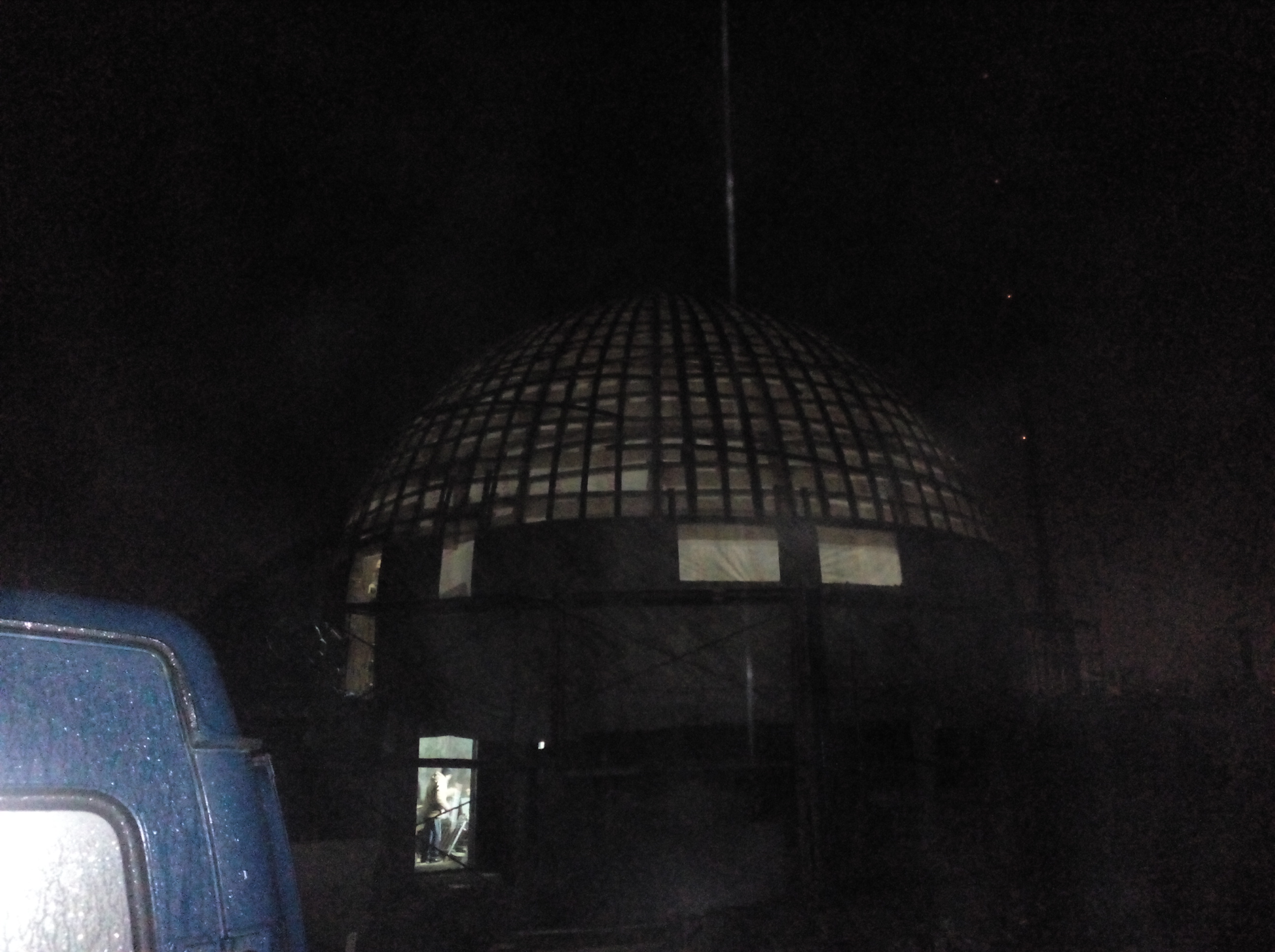

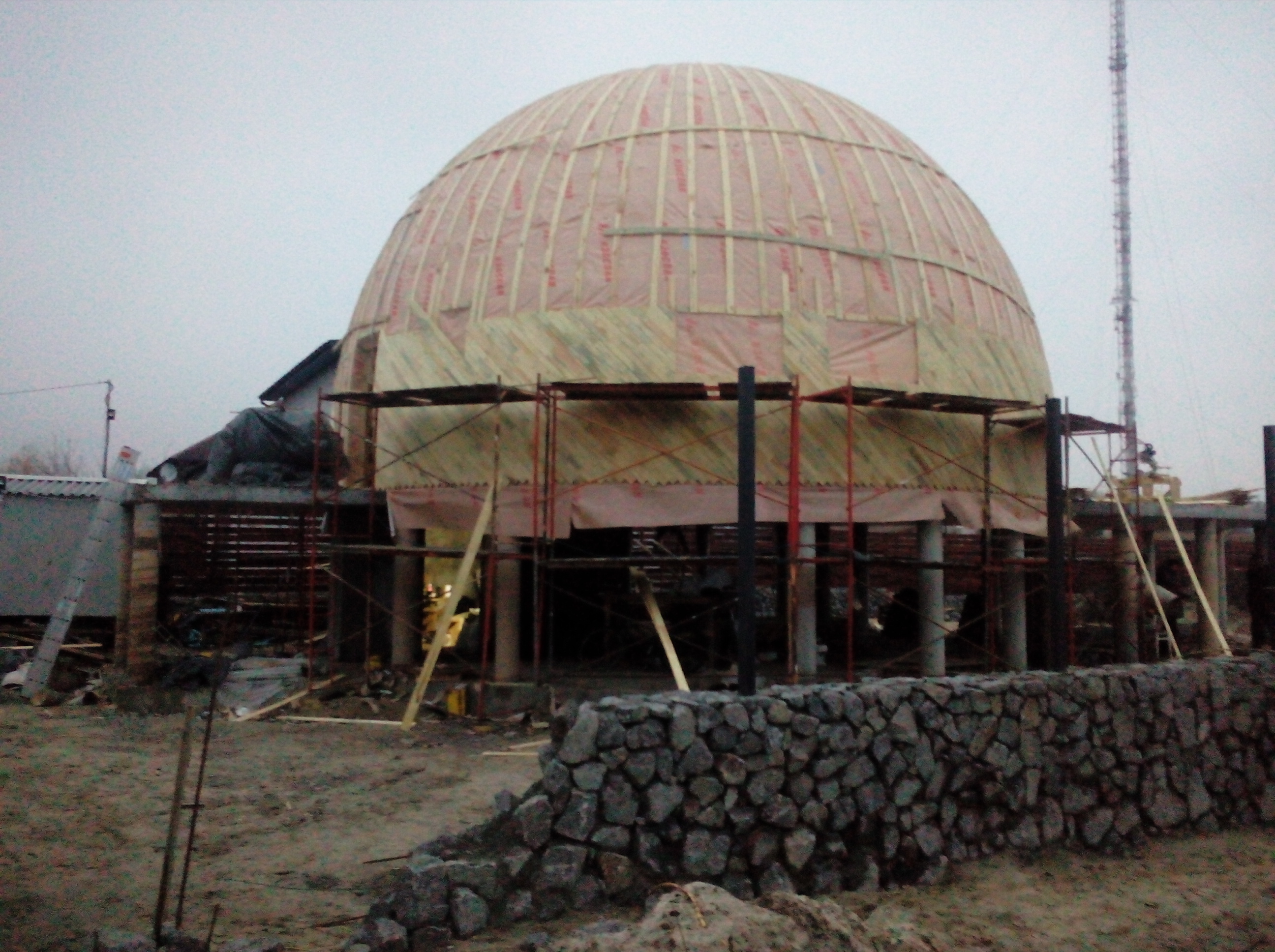

sktd Опубліковано: 4 грудня 2017 Автор Поділитись Опубліковано: 4 грудня 2017 На данный момент. 1 Посилання на коментар Поділитися на інших сайтах More sharing options...

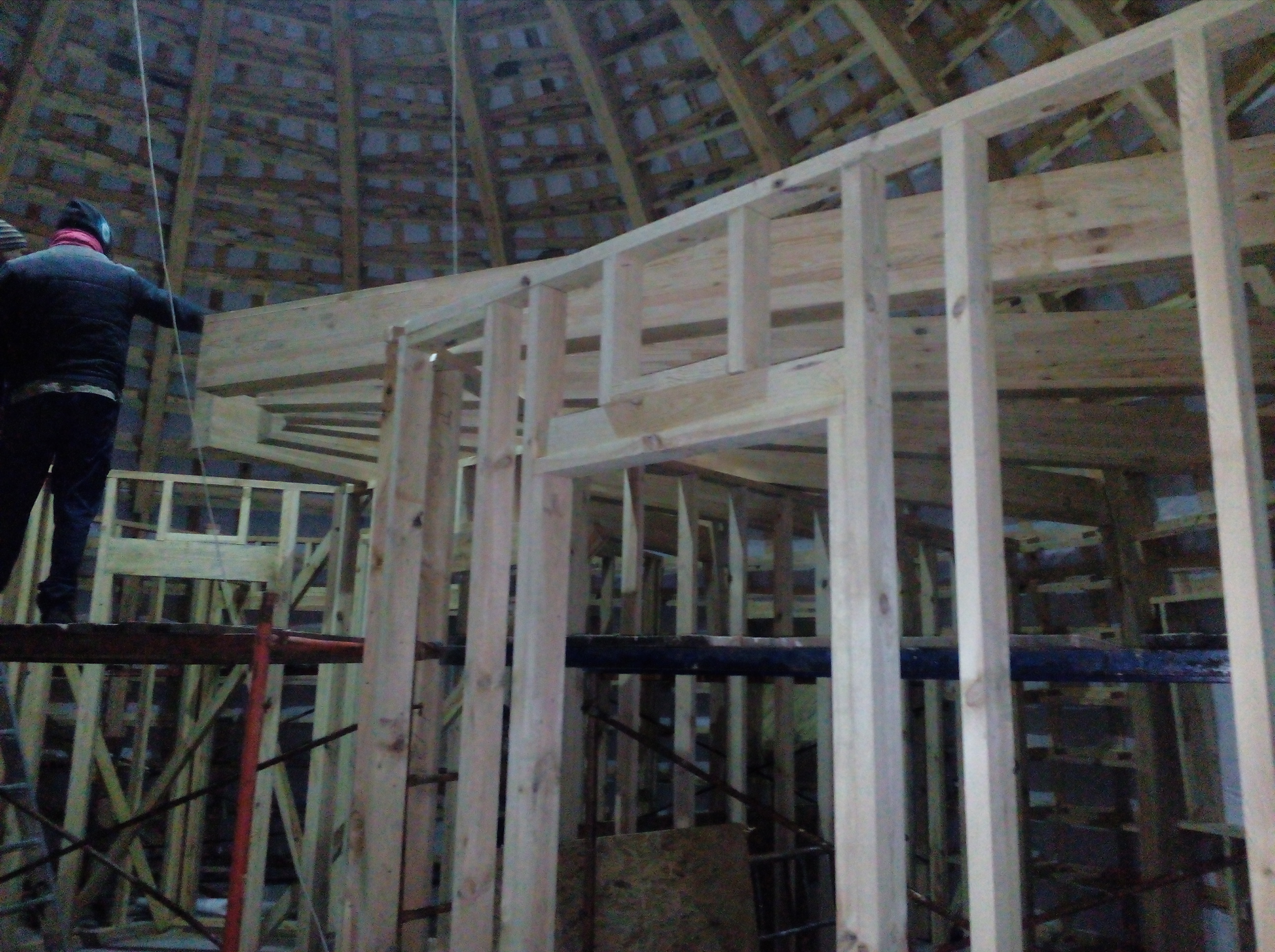

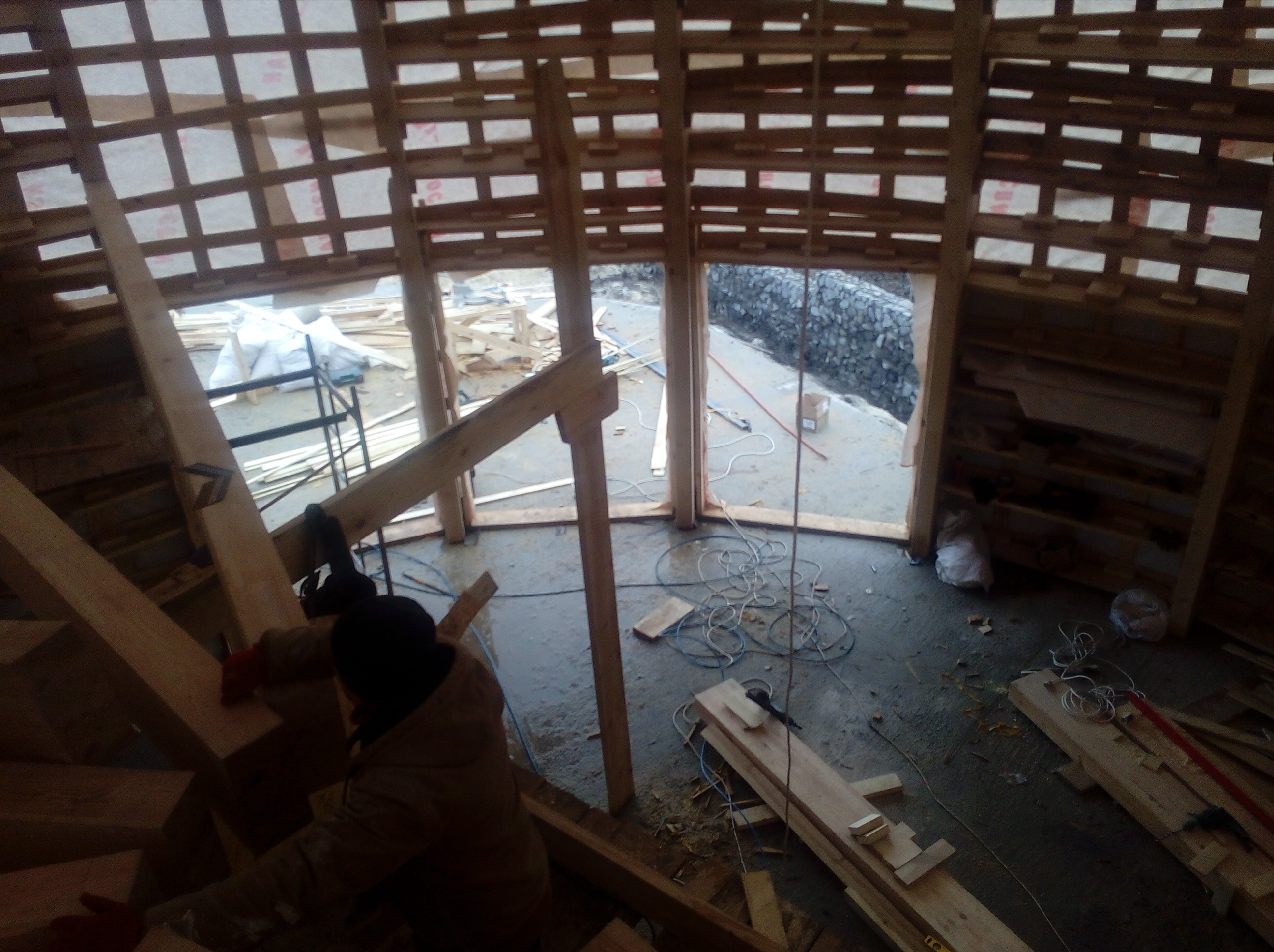

sktd Опубліковано: 5 грудня 2017 Автор Поділитись Опубліковано: 5 грудня 2017 До оформляем проемы, полным ходом идёт подготовка к зашивке.. Внутри готовимся к установке несущих балок перекрытия. 2 Посилання на коментар Поділитися на інших сайтах More sharing options...

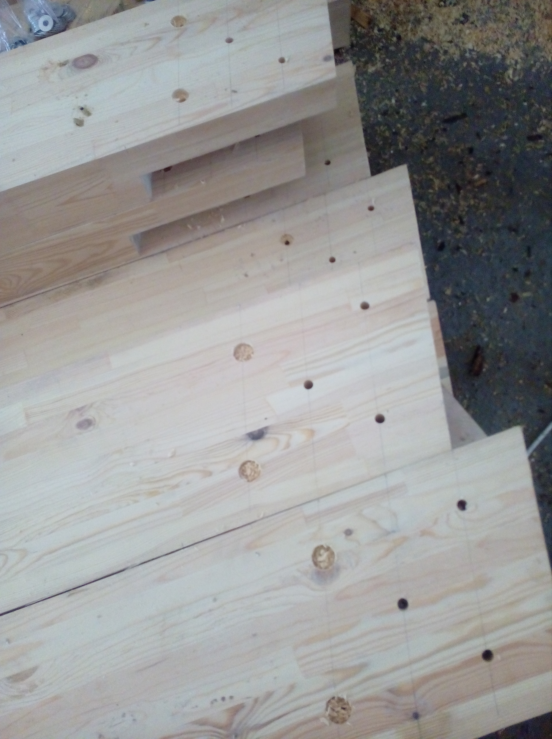

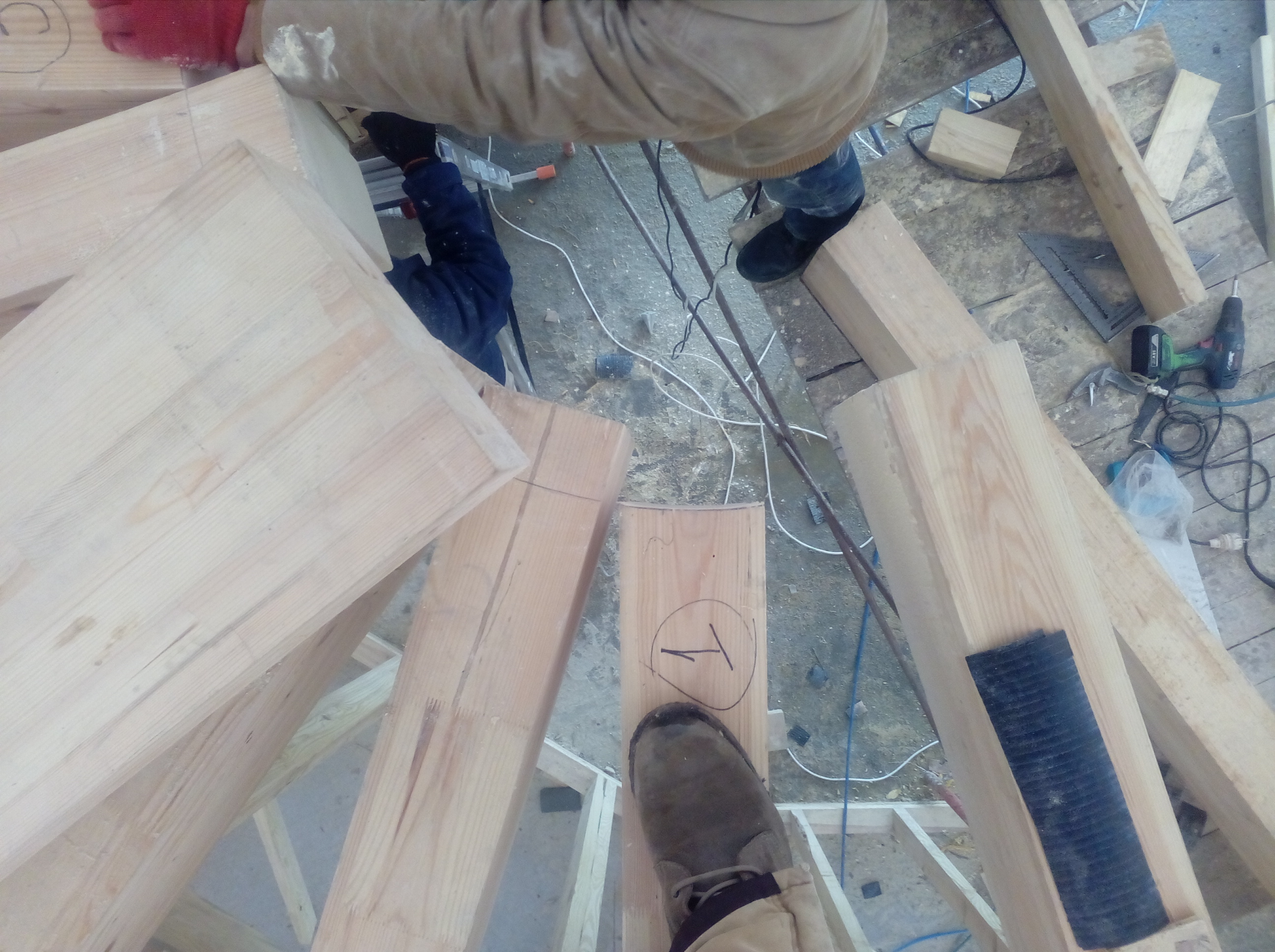

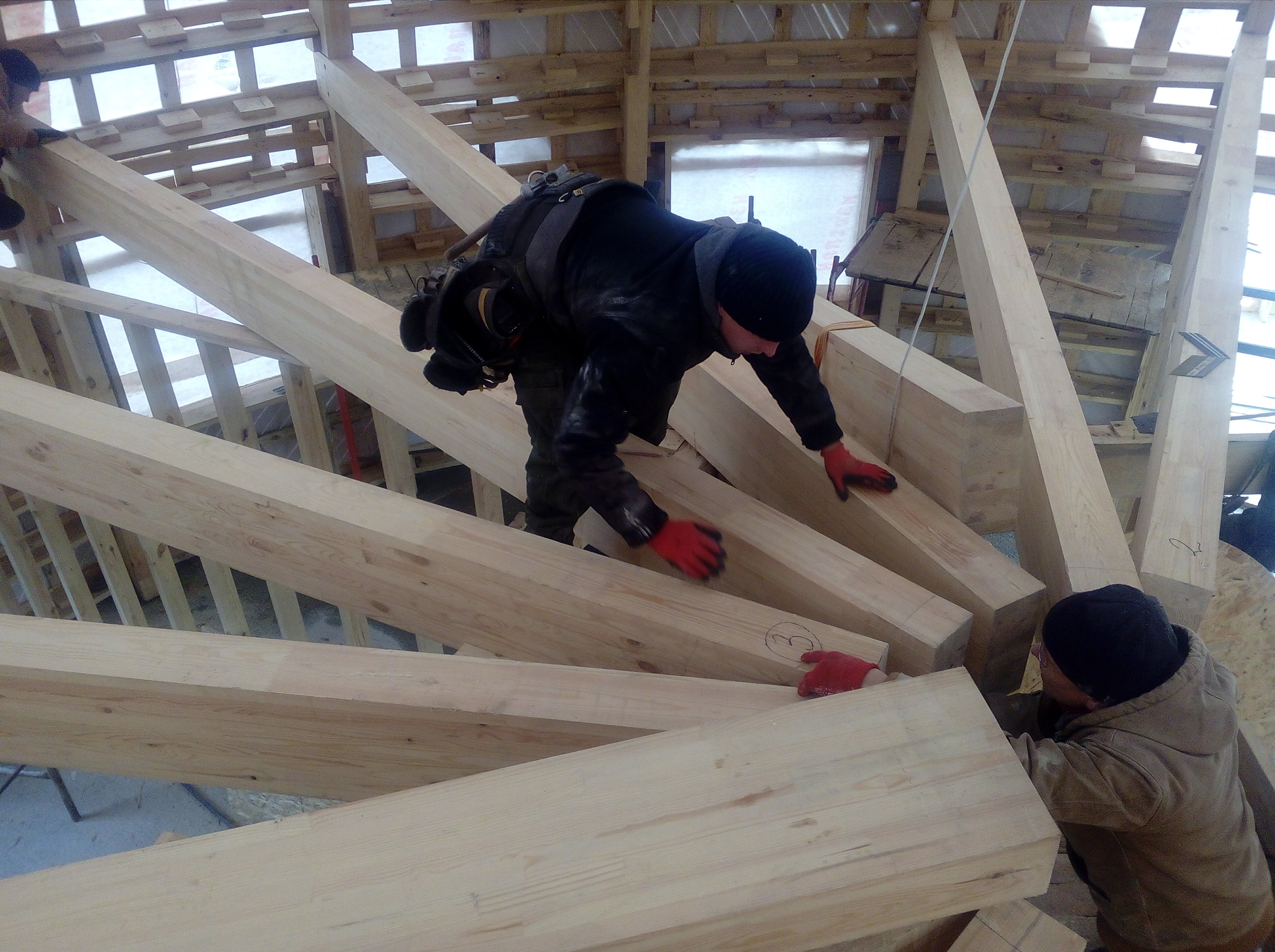

sktd Опубліковано: 5 грудня 2017 Автор Поділитись Опубліковано: 5 грудня 2017 Установка балок перекрытия. 1 Посилання на коментар Поділитися на інших сайтах More sharing options...

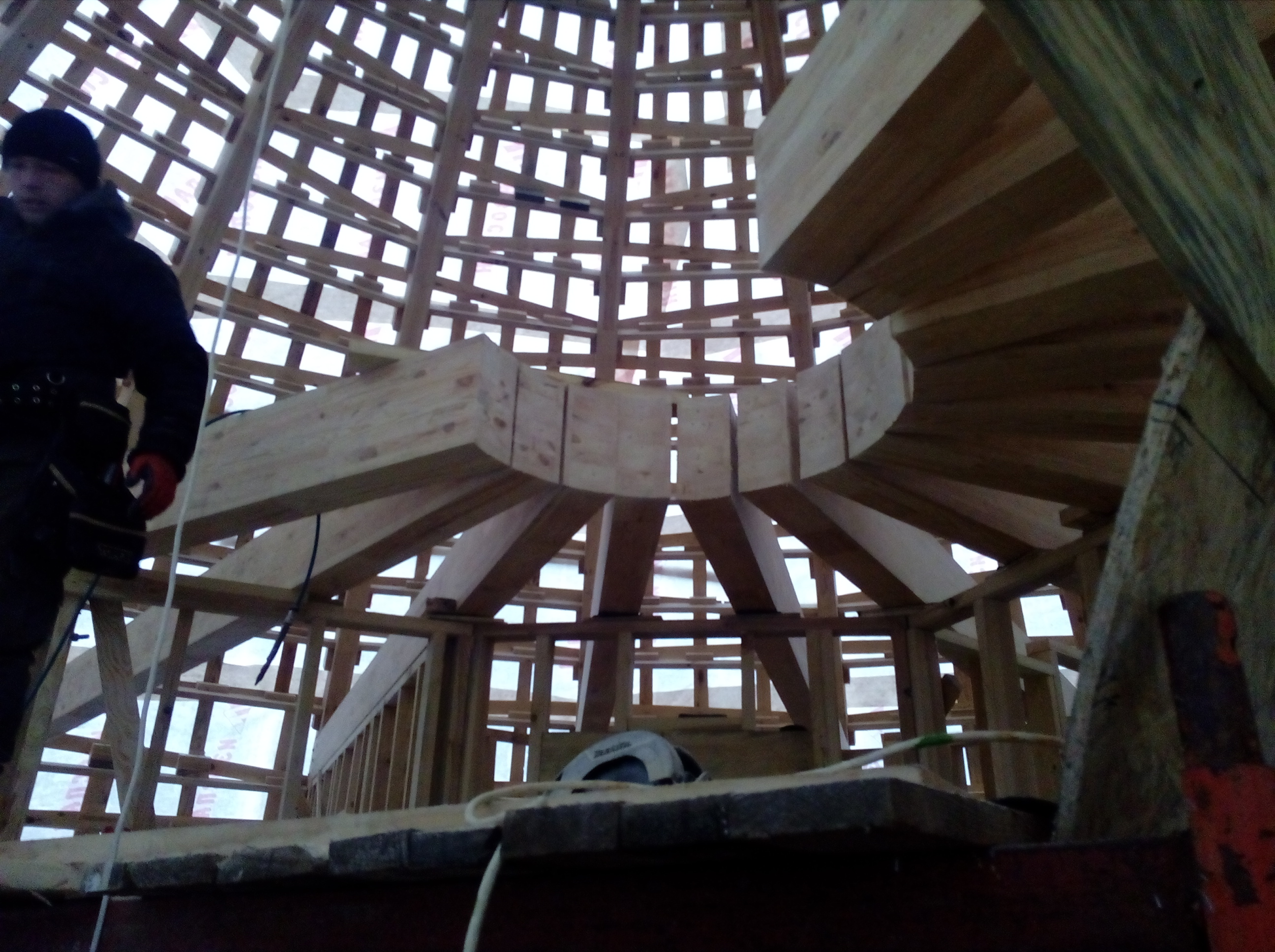

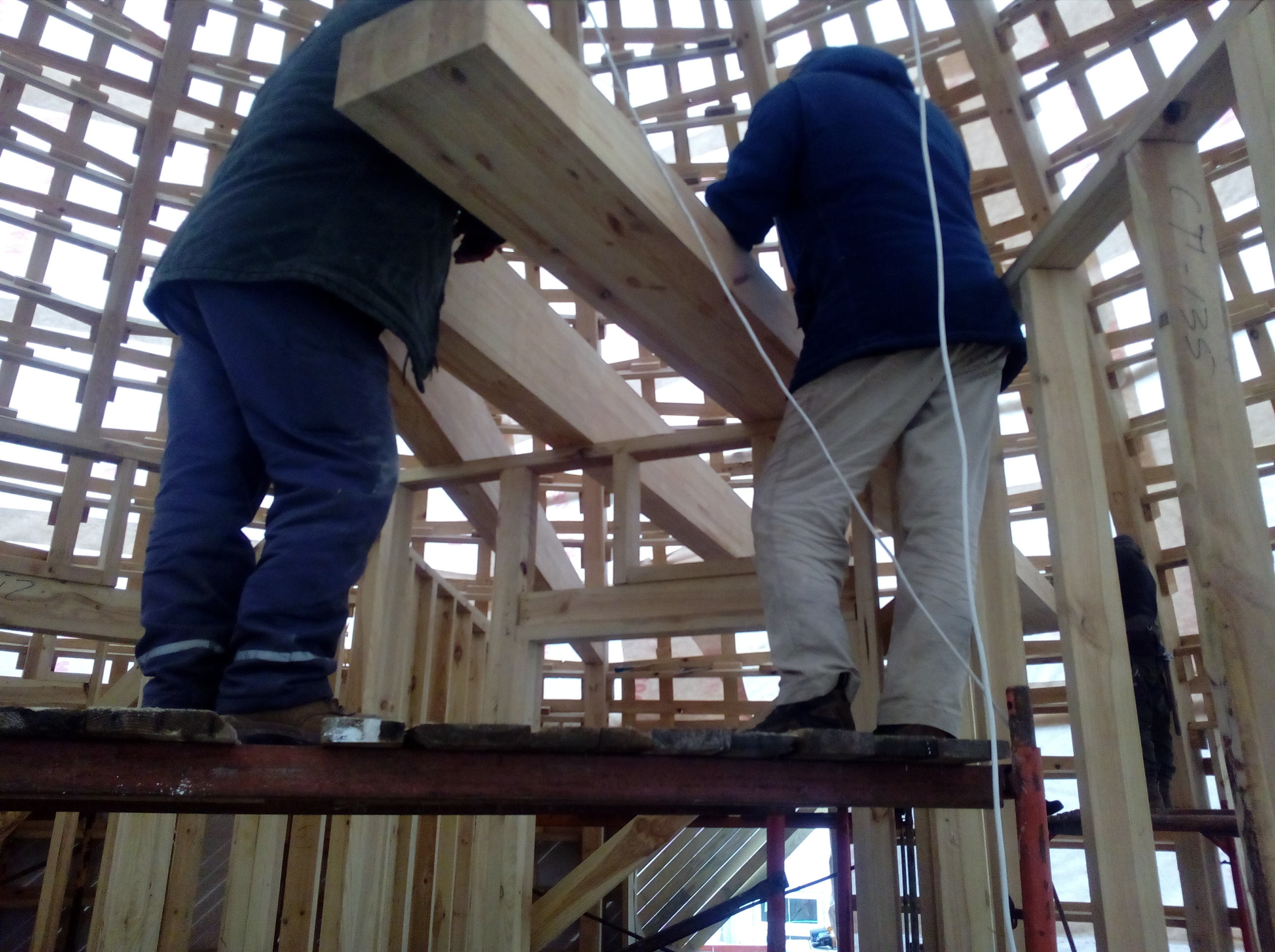

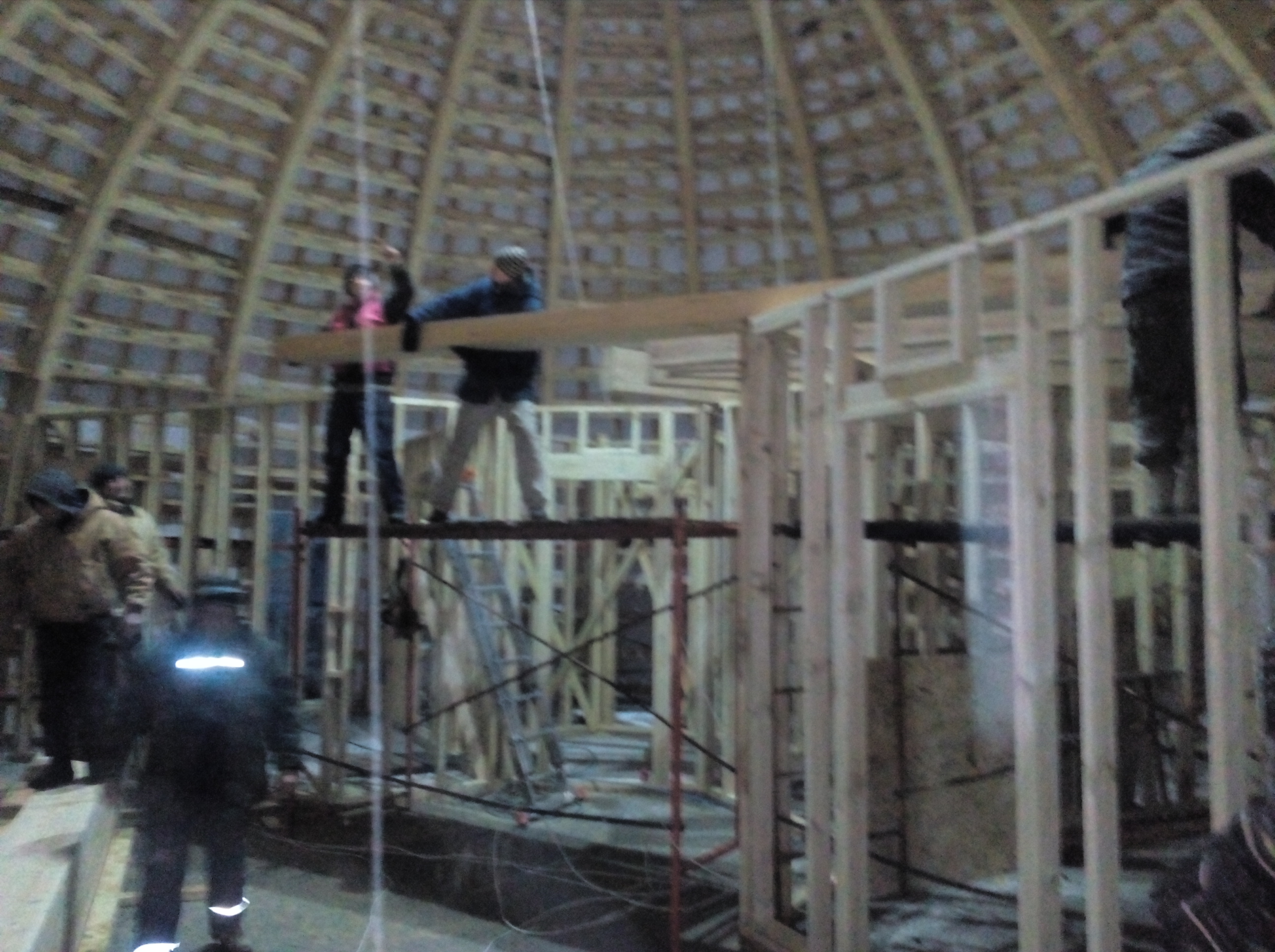

sktd Опубліковано: 5 грудня 2017 Автор Поділитись Опубліковано: 5 грудня 2017 Вот так заканчиваем день. Крепление балок к лугам. Куча ручной тяжёлой работы. Первый ряд обшивки купола. Посилання на коментар Поділитися на інших сайтах More sharing options...

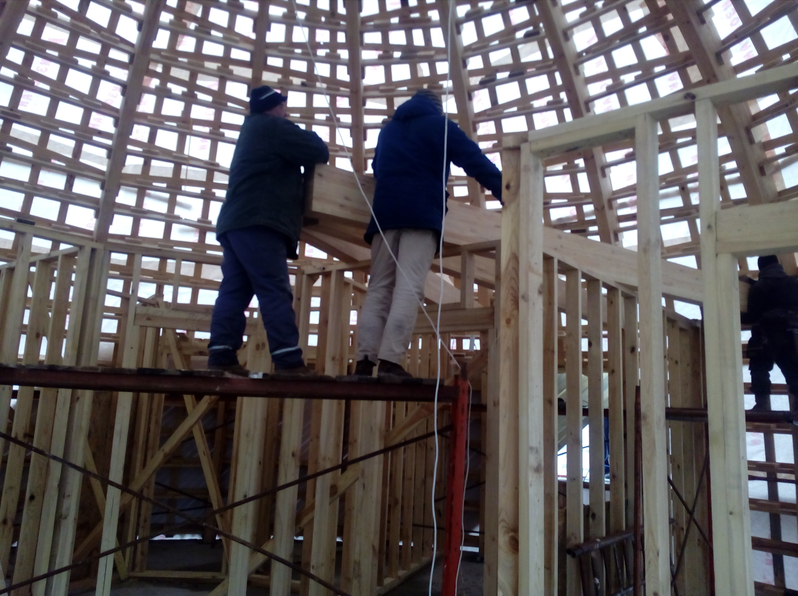

sktd Опубліковано: 7 грудня 2017 Автор Поділитись Опубліковано: 7 грудня 2017 Идут работы по по подгонке перекрытия. Пошли на второй уровень обшивки купола. 1 Посилання на коментар Поділитися на інших сайтах More sharing options...
StNick Опубліковано: 7 грудня 2017 Поділитись Опубліковано: 7 грудня 2017 а какое сечение этих прямых брусов? тоже клееные? Посилання на коментар Поділитися на інших сайтах More sharing options...
Gitan Опубліковано: 7 грудня 2017 Поділитись Опубліковано: 7 грудня 2017 Классный у вас материал. Все дерево сухое? Посилання на коментар Поділитися на інших сайтах More sharing options...
sktd Опубліковано: 7 грудня 2017 Автор Поділитись Опубліковано: 7 грудня 2017 Классный у вас материал. Все дерево сухое? Брус сечением 140*300 . клеенные заготовки. Да весь материал сухой и калиброванный. Коммерческий подход. Берешься делать , за большие деньги, то соответствуй. Сейчас только на верхушку купола ,на максимальный радиус, готовят часть обшивки из сыряка. Но там по другому не выйдет. Посилання на коментар Поділитися на інших сайтах More sharing options...
sktd Опубліковано: 7 грудня 2017 Автор Поділитись Опубліковано: 7 грудня 2017 Вечерние фото. Планетарий. Посилання на коментар Поділитися на інших сайтах More sharing options...

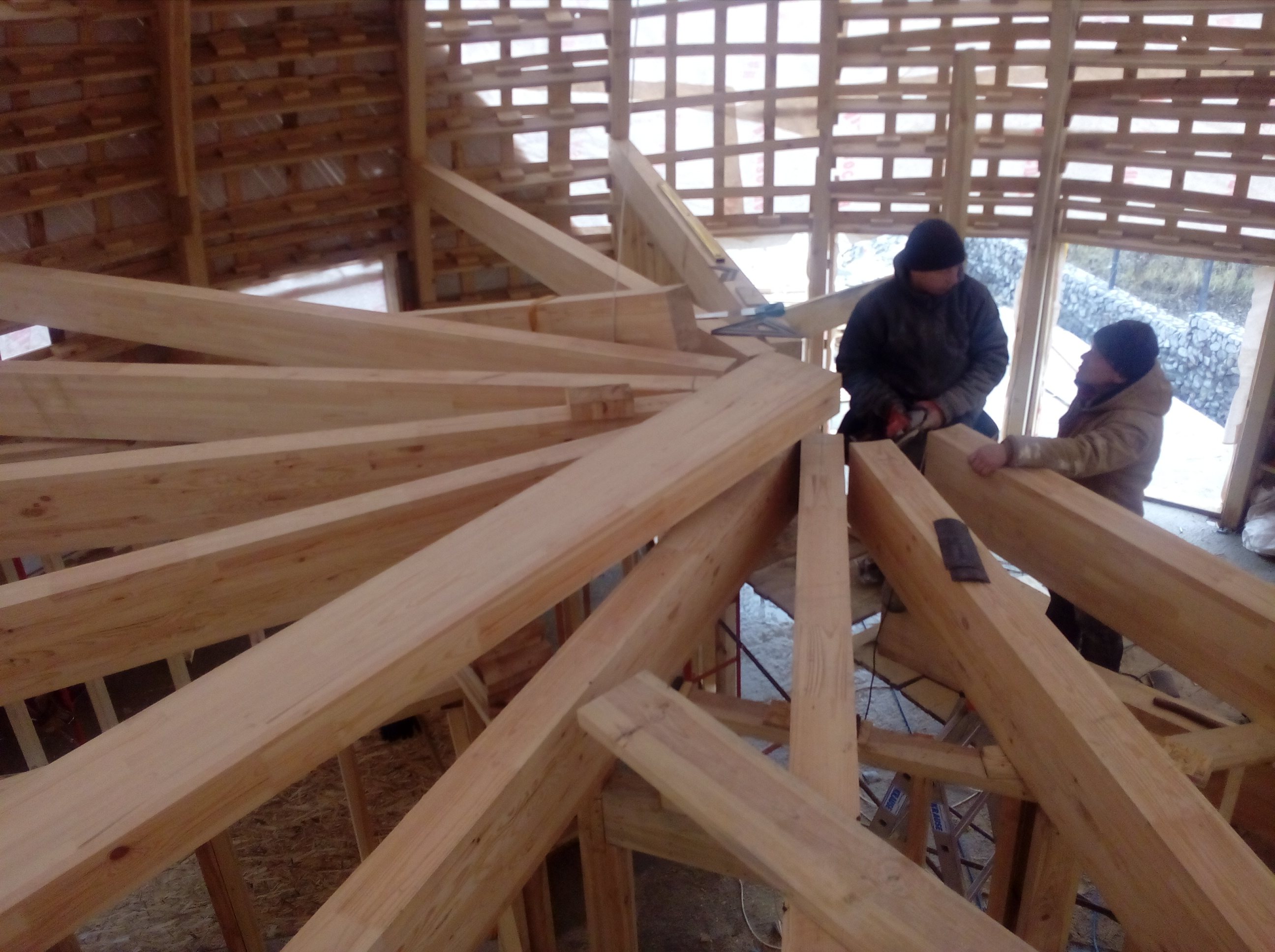

sktd Опубліковано: 8 грудня 2017 Автор Поділитись Опубліковано: 8 грудня 2017 Так выглядит центр полов. 2 Посилання на коментар Поділитися на інших сайтах More sharing options...
mastervovik Опубліковано: 8 грудня 2017 Поділитись Опубліковано: 8 грудня 2017 Я не пойму на что эти балки будут опираться по центру, и зачем такое сечение? Посилання на коментар Поділитися на інших сайтах More sharing options...
sktd Опубліковано: 8 грудня 2017 Автор Поділитись Опубліковано: 8 грудня 2017 Я не пойму на что эти балки будут опираться по центру, и зачем такое сечение? Опираются на стены. В стены добавим стоек ,уже под балки. И зашьем Осб. Сечение ? 5 м метров пролета , несущая. Там по высоте правильно, а по ширене ,есть размер дуг.. Но и декоративный элемент. 1 Посилання на коментар Поділитися на інших сайтах More sharing options...
mastervovik Опубліковано: 9 грудня 2017 Поділитись Опубліковано: 9 грудня 2017 Опираются на стены. В стены добавим стоек ,уже под балки. И зашьем Осб. Сечение ? 5 м метров пролета , несущая. Там по высоте правильно, а по ширене ,есть размер дуг.. Но и декоративный элемент. Да даже если несущая (к стати что несет? там еще 3 этаж будет под самим куполом? Интересно глянуть на решение по лестнице) сечение дурное как по мне Посилання на коментар Поділитися на інших сайтах More sharing options...
SnakeC Опубліковано: 9 грудня 2017 Поділитись Опубліковано: 9 грудня 2017 (змінено) сечение дурное как по мне Дурное сечение было бы 45х195, а так приличные балки. все время убивало другое, когда берется по справочнику Стеля или "впритык" без запаса сечение. Змінено 9 грудня 2017 користувачем SnakeC Посилання на коментар Поділитися на інших сайтах More sharing options...
sktd Опубліковано: 9 грудня 2017 Автор Поділитись Опубліковано: 9 грудня 2017 Да даже если несущая (к стати что несет? там еще 3 этаж будет под самим куполом? Интересно глянуть на решение по лестнице) сечение дурное как по мне Вообще-то полы несёт ,там лаги между ними. А так ещё дизайнерский ход. Я сфоткаю финал, получиться неплохо. А если брать по лагам пола просто набором, то на 5 м надо 230*40 , но они там не влезут в нужном количестве. 1 Посилання на коментар Поділитися на інших сайтах More sharing options...
bora-b Опубліковано: 10 грудня 2017 Поділитись Опубліковано: 10 грудня 2017 Купол зашит барьером. Пошла работа по контррейке. Внутри выставлены стены . Все очень здорово. Но, ложить на такую конструкцию битумку это все равно как козья шкура на сиденье в Бентли. Мне так кажется. Посилання на коментар Поділитися на інших сайтах More sharing options...
sktd Опубліковано: 10 грудня 2017 Автор Поділитись Опубліковано: 10 грудня 2017 Все очень здорово. Но, ложить на такую конструкцию битумку это все равно как козья шкура на сиденье в Бентли. Мне так кажется. Первое . битумка это пожелание заказчика. Второе. Бобровый хвост в натуралке мне не очень нравиться. Заказчик хотел обшивать деревом, но сверху будет огроменный железный колпак. Сланец ,фалц.? Не знаю ? Предложите на будущее. Посилання на коментар Поділитися на інших сайтах More sharing options...
