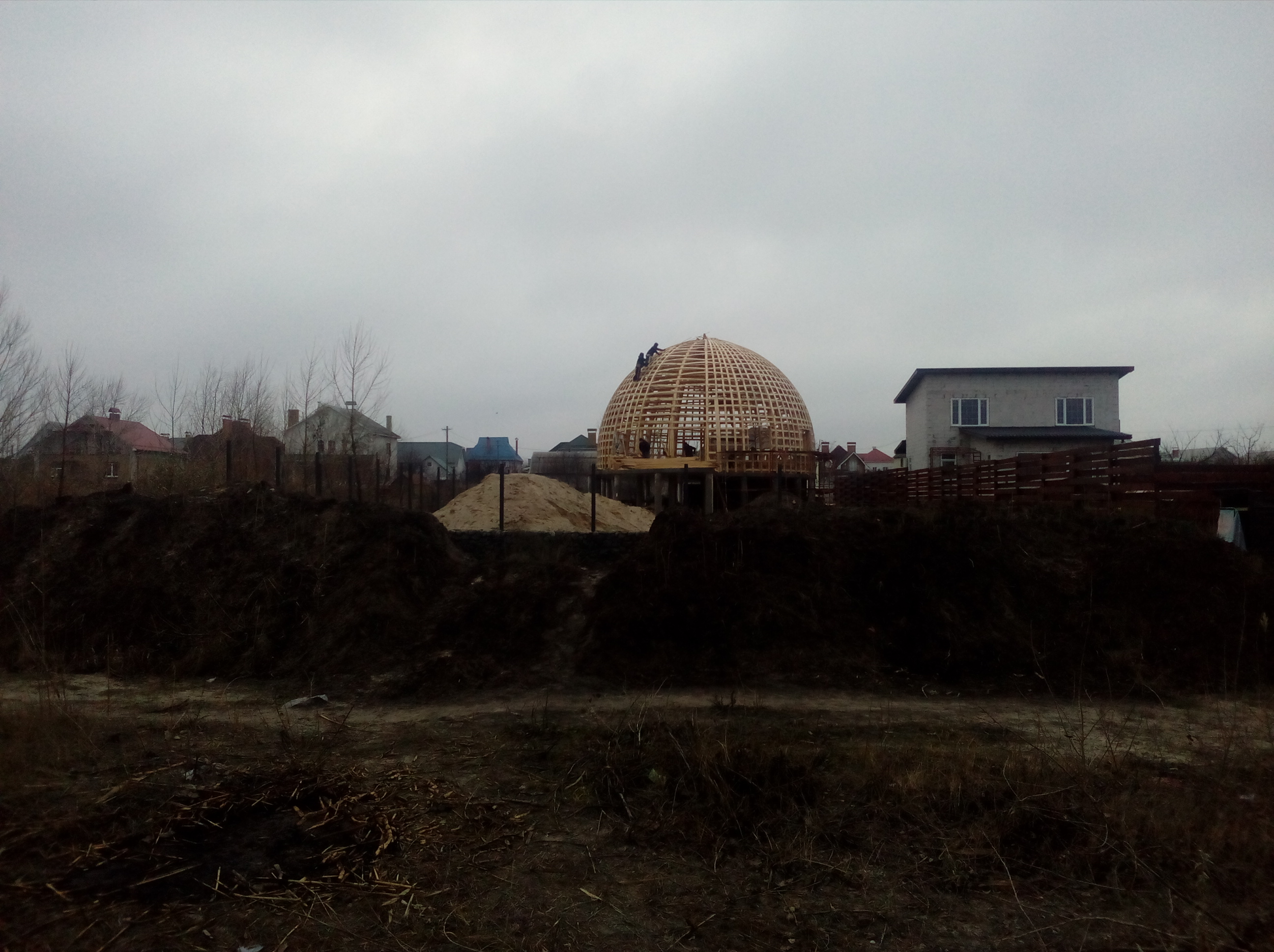

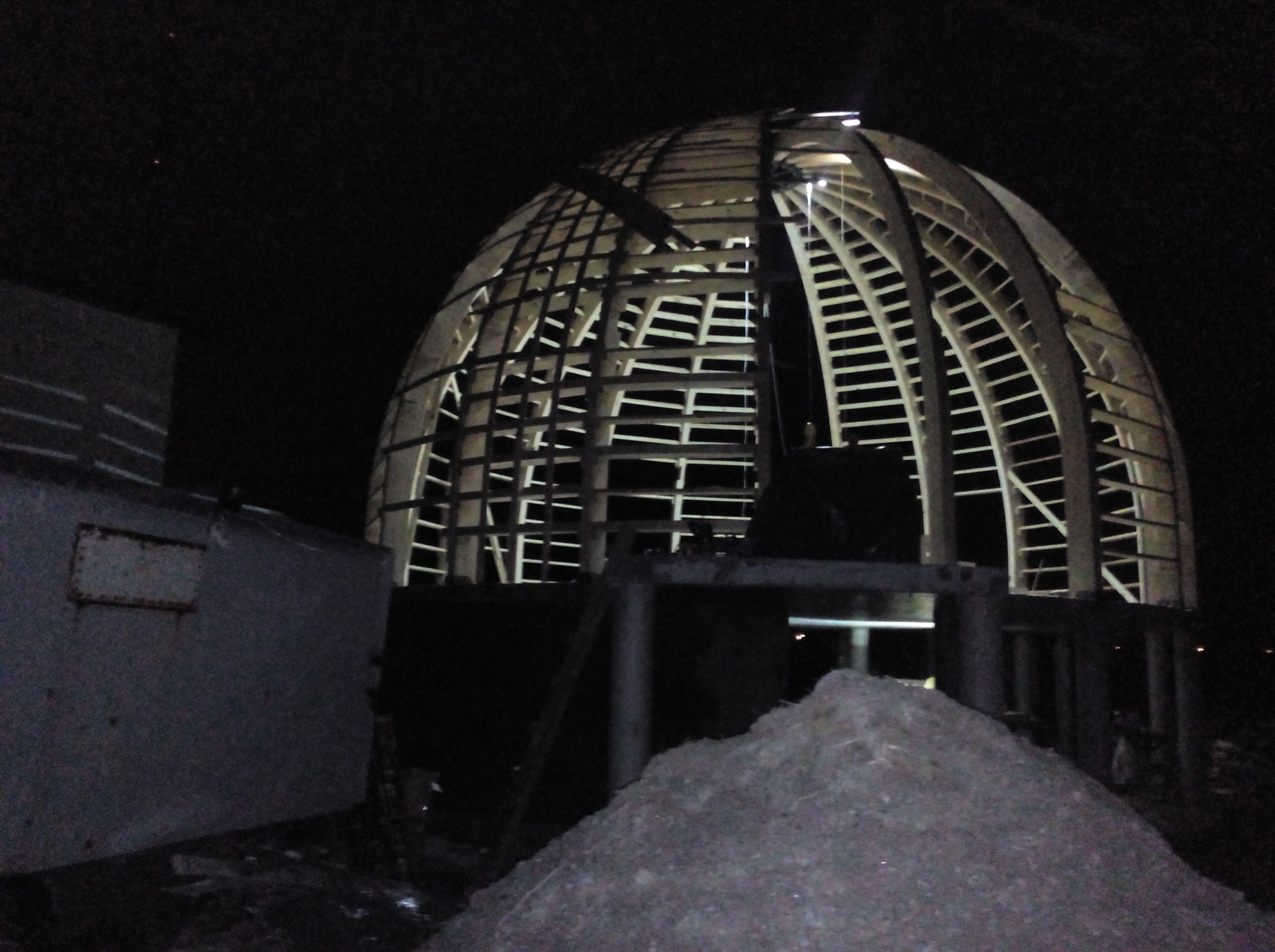

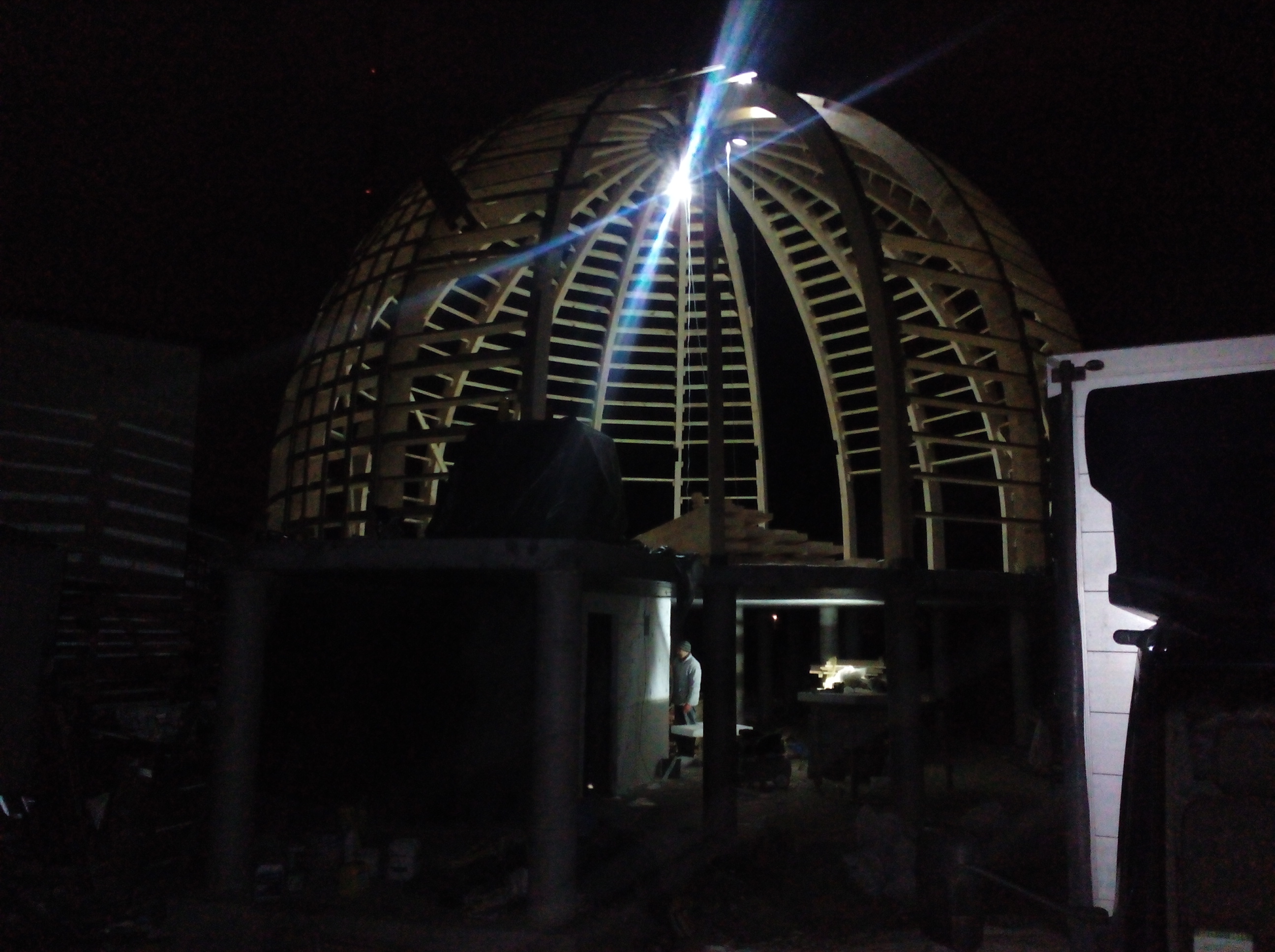

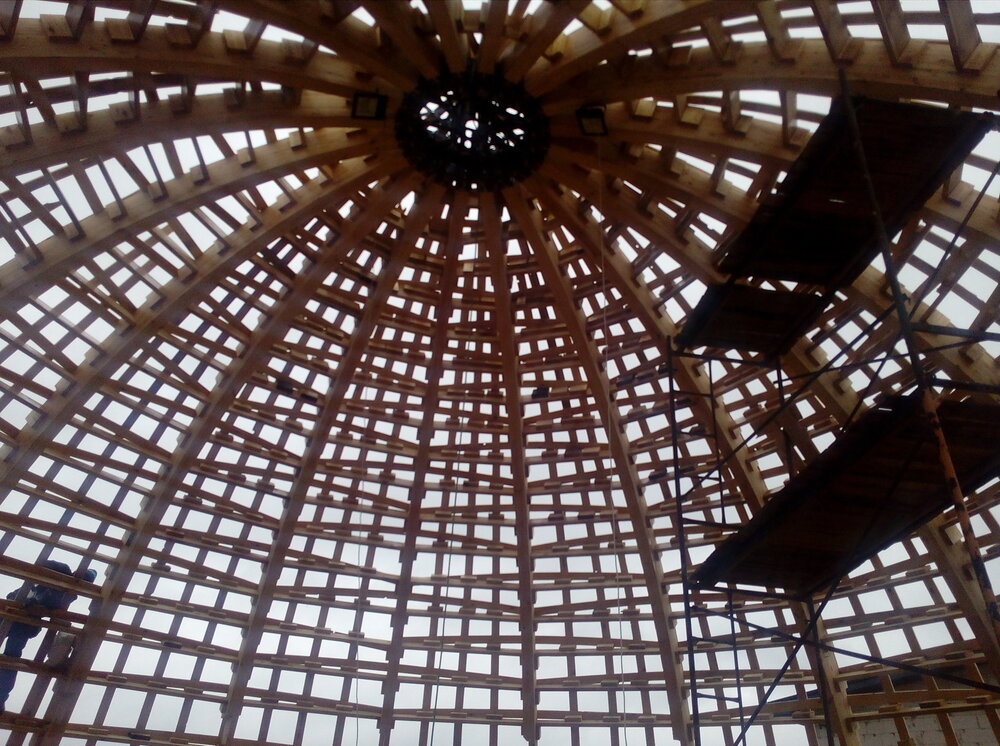

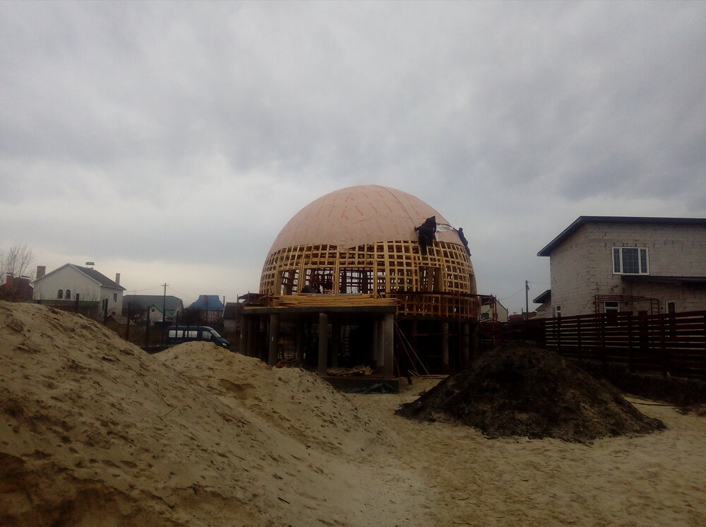

sktd Опубліковано: 28 листопада 2017 Автор Поділитись Опубліковано: 28 листопада 2017 Добрый день. Идут работы по куполу. Зашивка подготовка под барьер и контробрешетку. Фото с дальней дистанции, для понимания нестандартности с обычной архитектурой. 1 Посилання на коментар Поділитися на інших сайтах More sharing options...

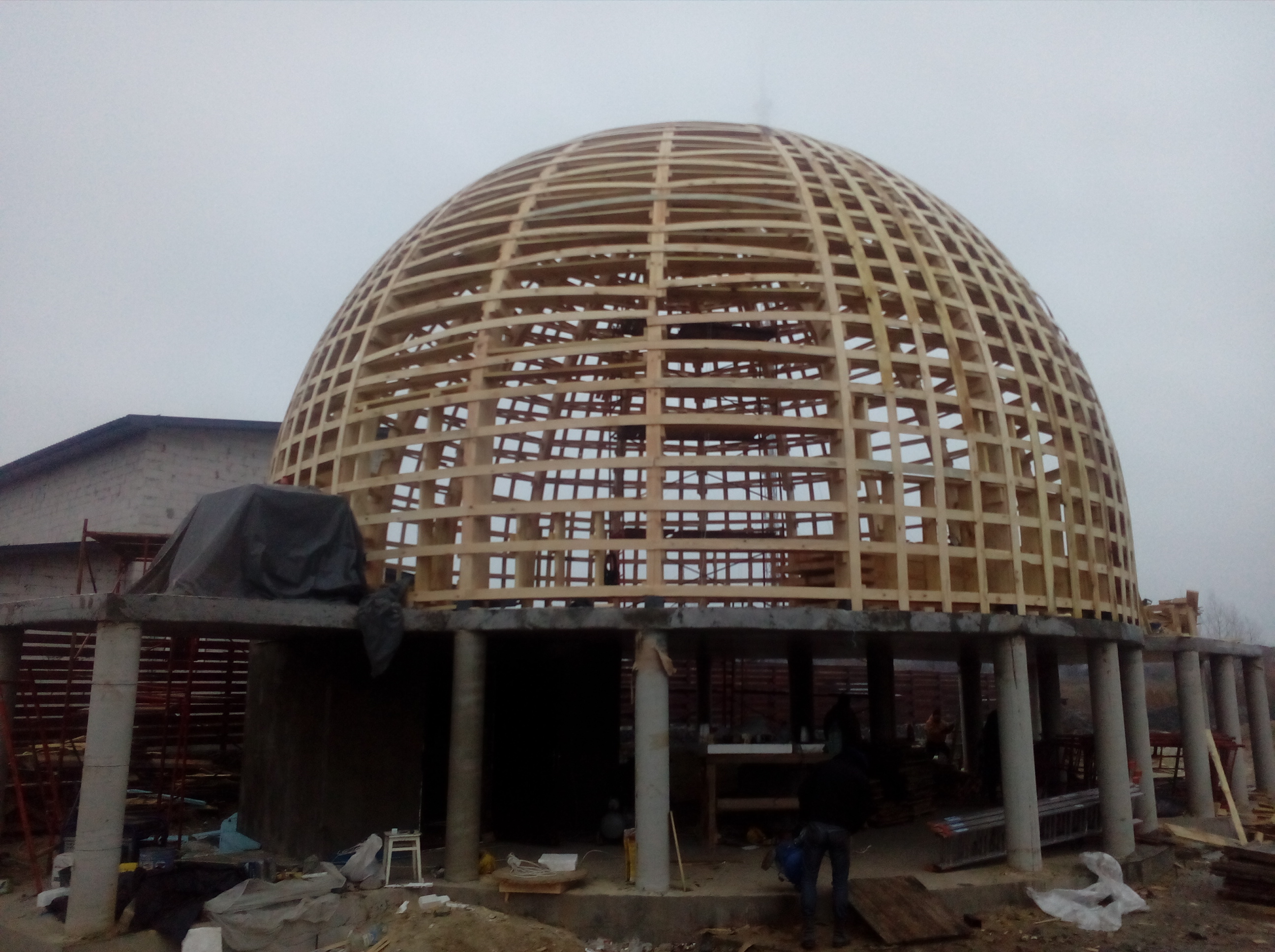

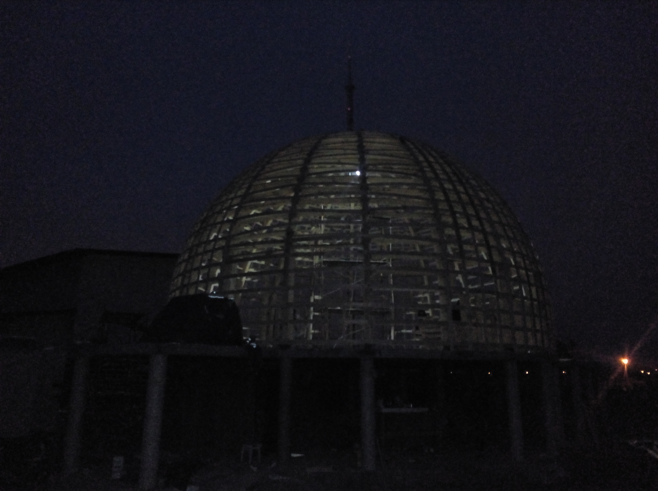

sktd Опубліковано: 28 листопада 2017 Автор Поділитись Опубліковано: 28 листопада 2017 Ещё пару фото. 2 Посилання на коментар Поділитися на інших сайтах More sharing options...
StNick Опубліковано: 28 листопада 2017 Поділитись Опубліковано: 28 листопада 2017 какие сложности? можете подробнее. гнутый брс идентичен один другому? Сфера гладкая будет? Посилання на коментар Поділитися на інших сайтах More sharing options...
sktd Опубліковано: 28 листопада 2017 Автор Поділитись Опубліковано: 28 листопада 2017 какие сложности? можете подробнее. гнутый брс идентичен один другому? Сфера гладкая будет? Ребра склеенны очень качественно. Но они всеровно дают куполу сигментарность. На данный момент, по фото видно, мы уже вытянули и горизонтальный и вертикальный радиус. Сфера будет круглая. За это и платят деньги. Посилання на коментар Поділитися на інших сайтах More sharing options...
StNick Опубліковано: 28 листопада 2017 Поділитись Опубліковано: 28 листопада 2017 как вытягиваете? парочку советов для подписчиков Посилання на коментар Поділитися на інших сайтах More sharing options...
sktd Опубліковано: 28 листопада 2017 Автор Поділитись Опубліковано: 28 листопада 2017 как вытягиваете? парочку советов для подписчиков Извините. Это хоть и коммерческая информация, но через личку помогу. В общем режиме не буду. Сильно много доброжелателей. По фото частично видно объём работ. Посилання на коментар Поділитися на інших сайтах More sharing options...

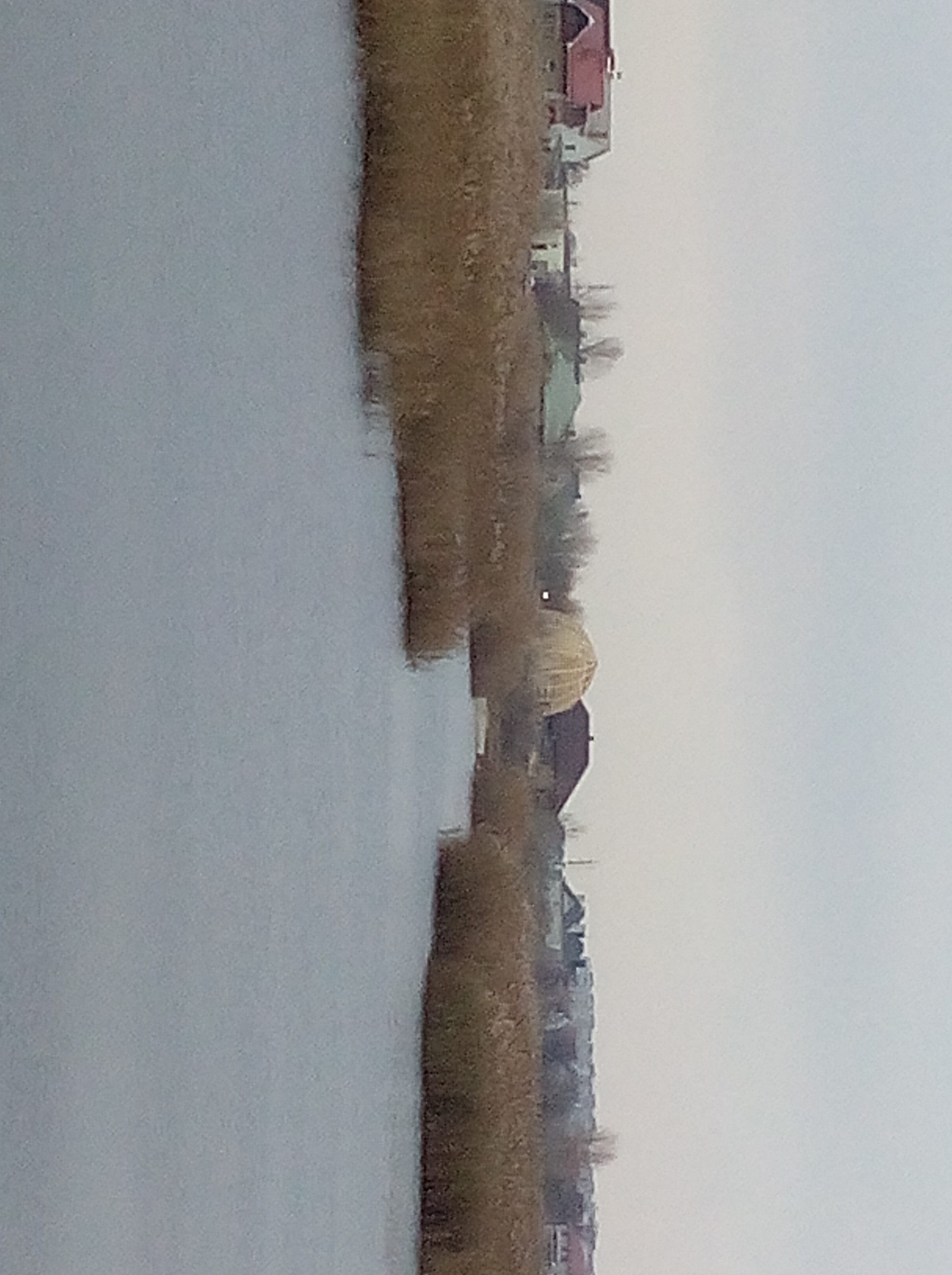

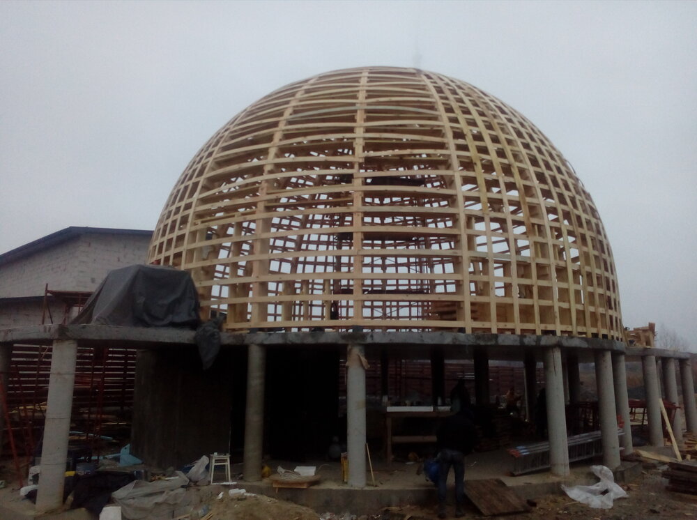

sktd Опубліковано: 30 листопада 2017 Автор Поділитись Опубліковано: 30 листопада 2017 Вечерние фото купола. И вид с утра. 2 Посилання на коментар Поділитися на інших сайтах More sharing options...
mastervovik Опубліковано: 30 листопада 2017 Поділитись Опубліковано: 30 листопада 2017 А что, в куполе не будет ни каких фонарей? мНЕ КАЖЕТСЯ РАСКОШЕЛИТСЯ НА ТАКУЮ КОНСТРУКЦИЮ, НАДО ЕЁ И ИСПОЛЬЗОВАТЬ ПО МАКСИМУМУ, сделать побольше света и наслаждатся звездами да облаками 3 Посилання на коментар Поділитися на інших сайтах More sharing options...
sktd Опубліковано: 30 листопада 2017 Автор Поділитись Опубліковано: 30 листопада 2017 А что, в куполе не будет ни каких фонарей? мНЕ КАЖЕТСЯ РАСКОШЕЛИТСЯ НА ТАКУЮ КОНСТРУКЦИЮ, НАДО ЕЁ И ИСПОЛЬЗОВАТЬ ПО МАКСИМУМУ, сделать побольше света и наслаждатся звездами да облаками Сегодня вырезаем проемы первого этажа. На втором будет французский балкончик и три мансардных окна. 1 Посилання на коментар Поділитися на інших сайтах More sharing options...

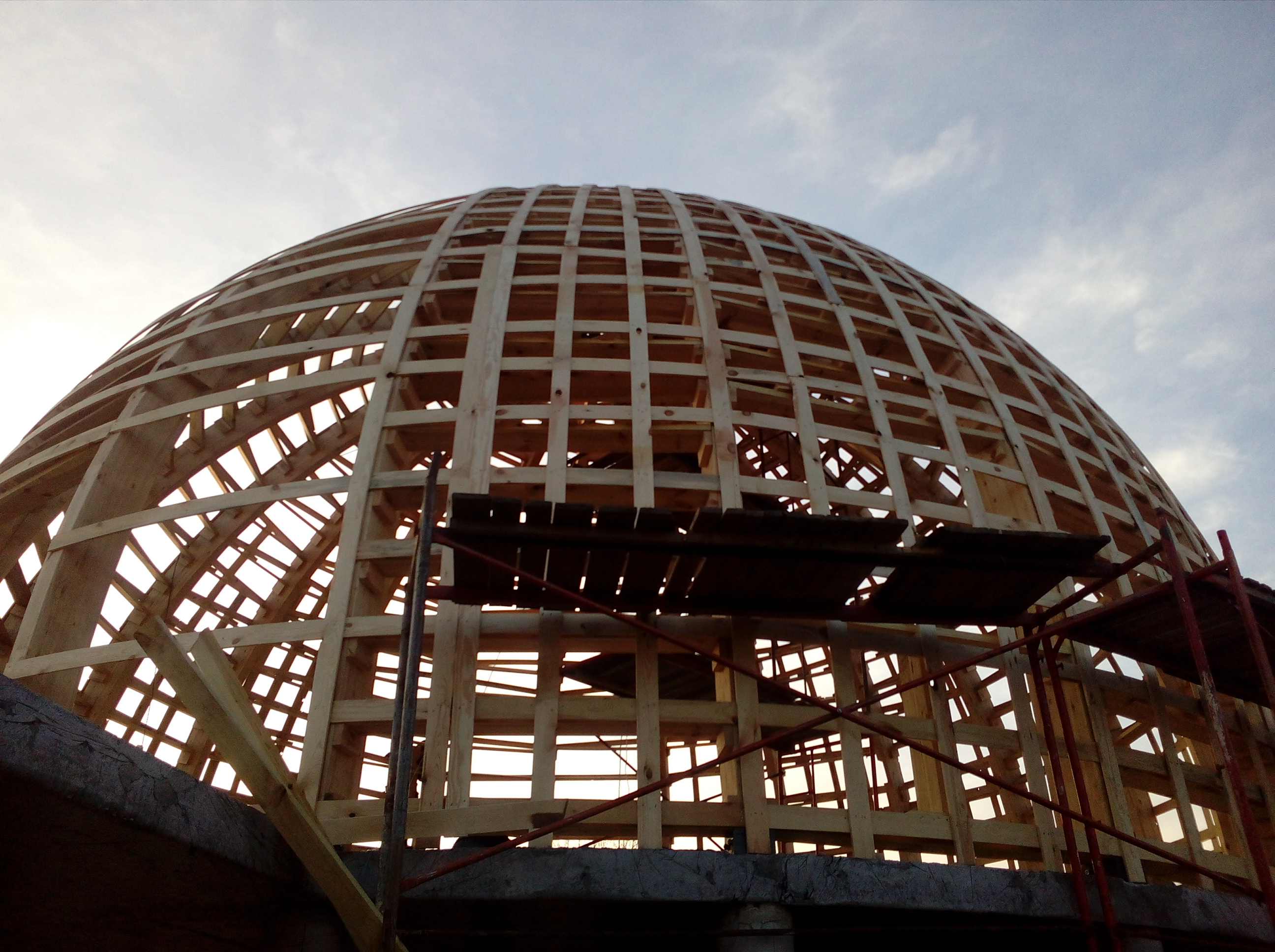

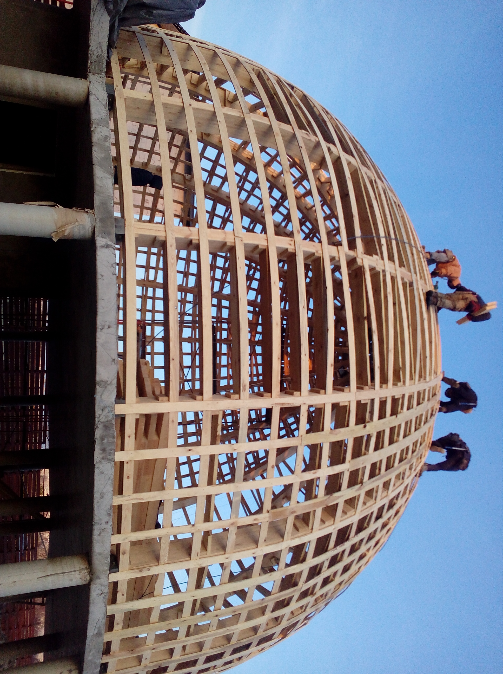

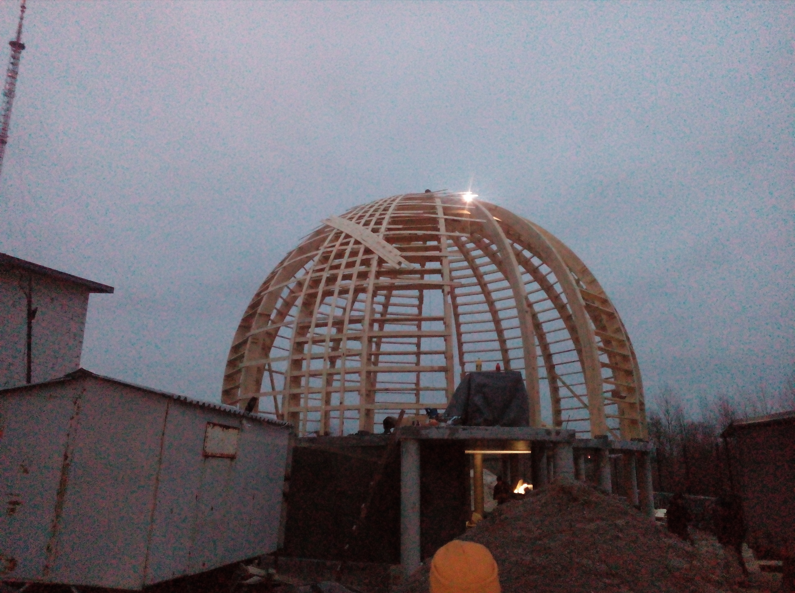

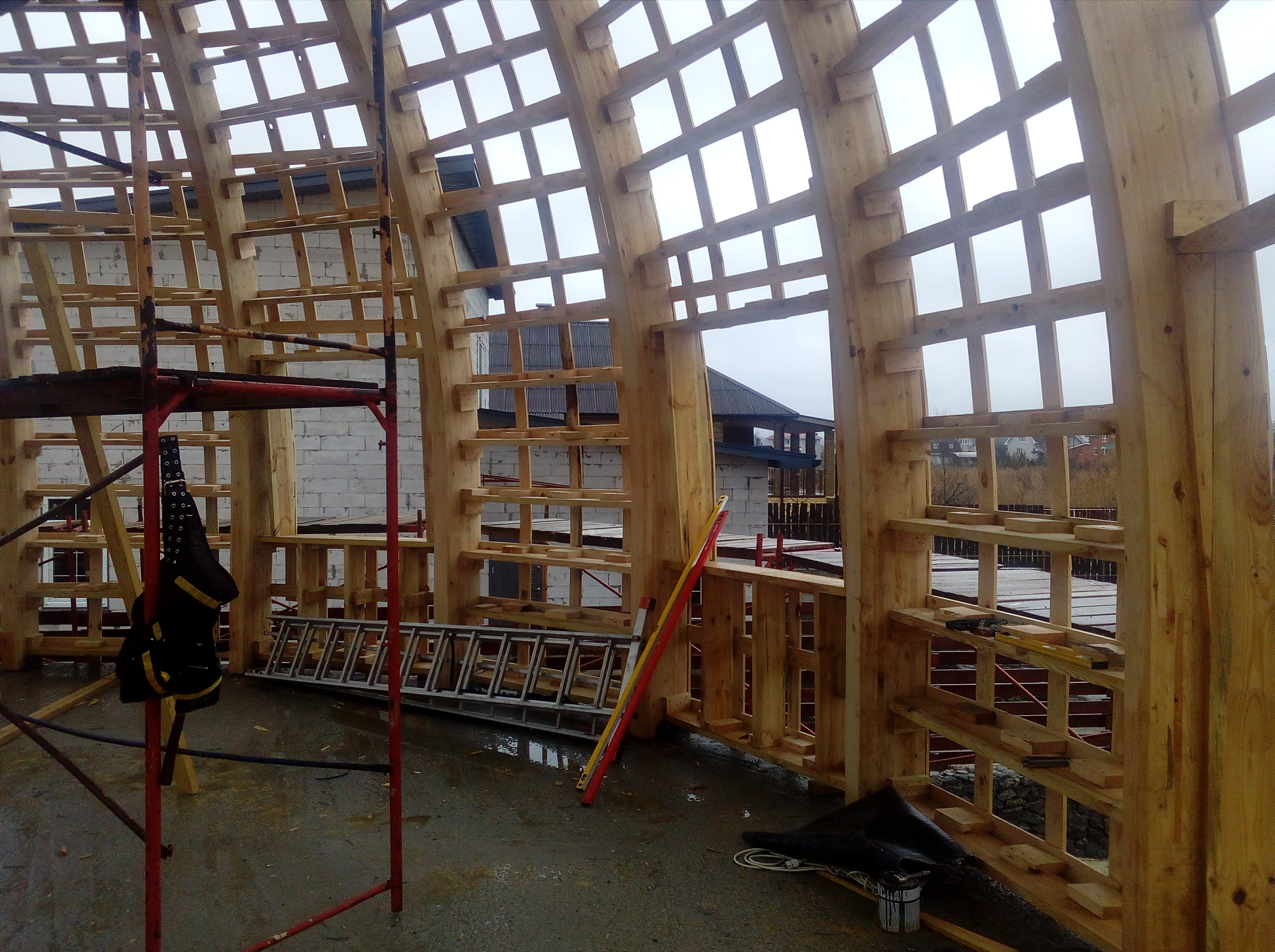

sktd Опубліковано: 1 грудня 2017 Автор Поділитись Опубліковано: 1 грудня 2017 Пару фото из под купола 5 Посилання на коментар Поділитися на інших сайтах More sharing options...
sktd Опубліковано: 1 грудня 2017 Автор Поділитись Опубліковано: 1 грудня 2017 Подготовку сегодня заканчиваем . если погода даст, то начнём барьер. Посилання на коментар Поділитися на інших сайтах More sharing options...
