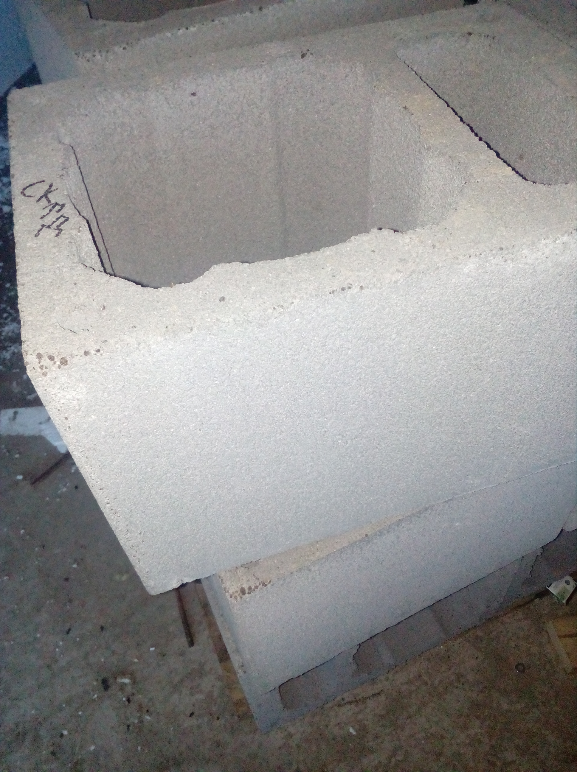

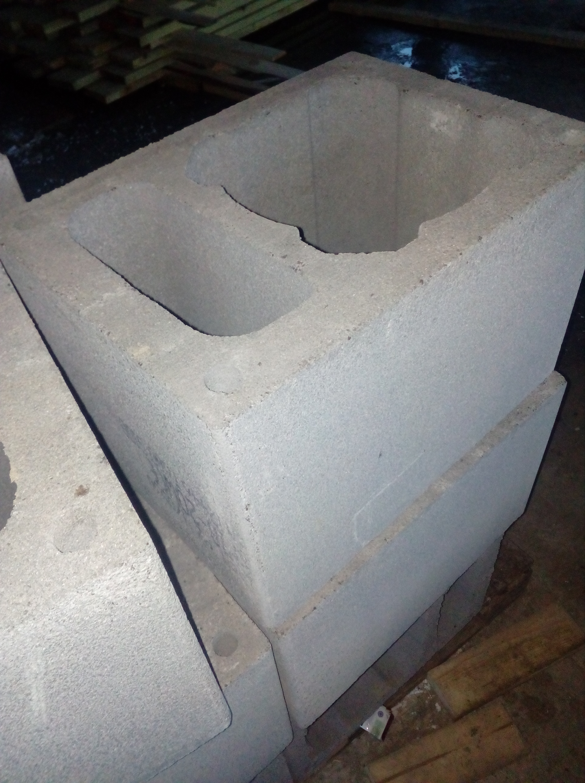

sktd Опубліковано: 21 листопада 2017 Автор Поділитись Опубліковано: 21 листопада 2017 Керамика кассеты. Лежат блоки . типа Шиделя. Посилання на коментар Поділитися на інших сайтах More sharing options...
StNick Опубліковано: 21 листопада 2017 Поділитись Опубліковано: 21 листопада 2017 Керамика кассеты. Лежат блоки . типа Шиделя. не HELUZ? можете сфоткать? Посилання на коментар Поділитися на інших сайтах More sharing options...

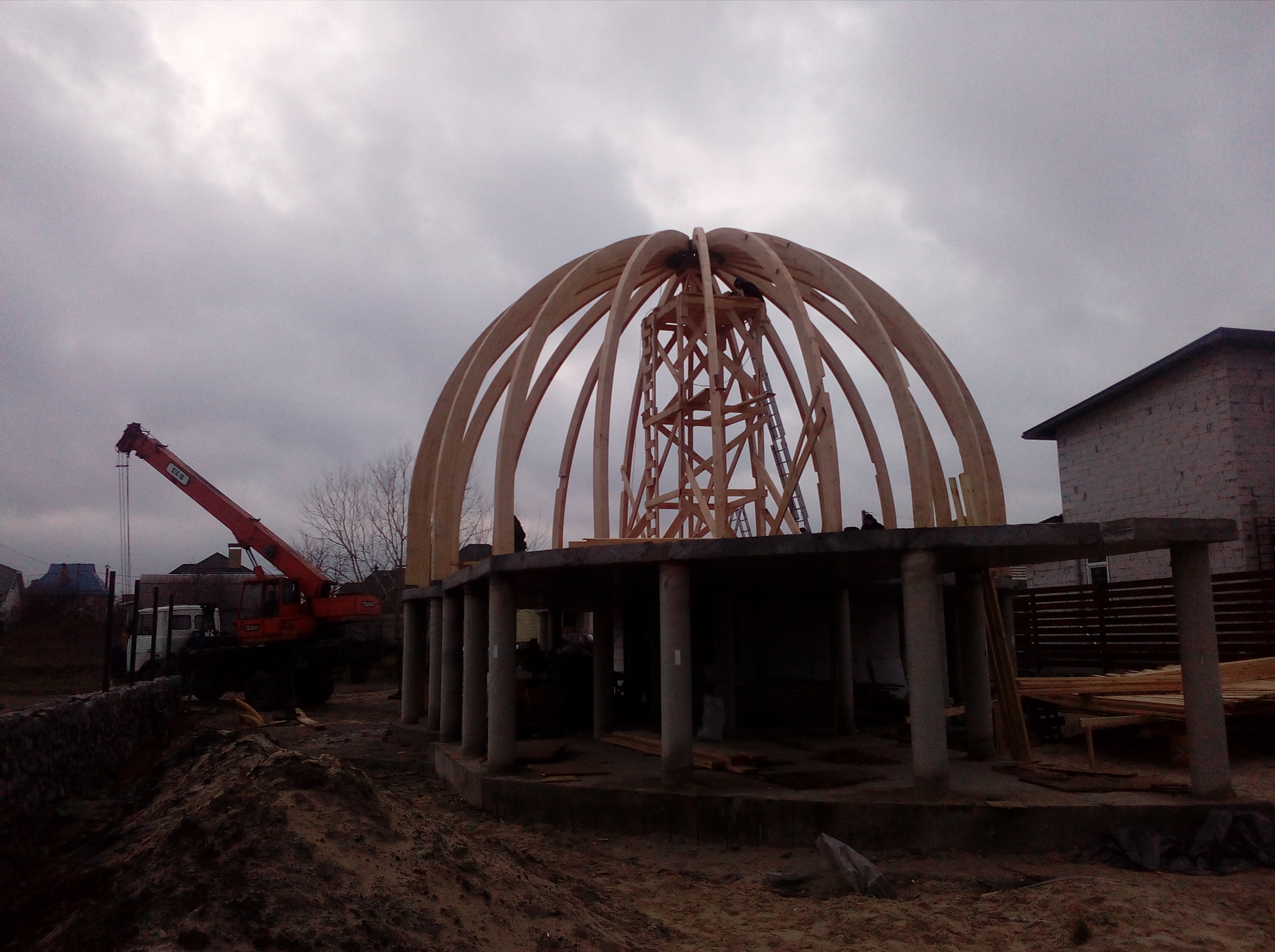

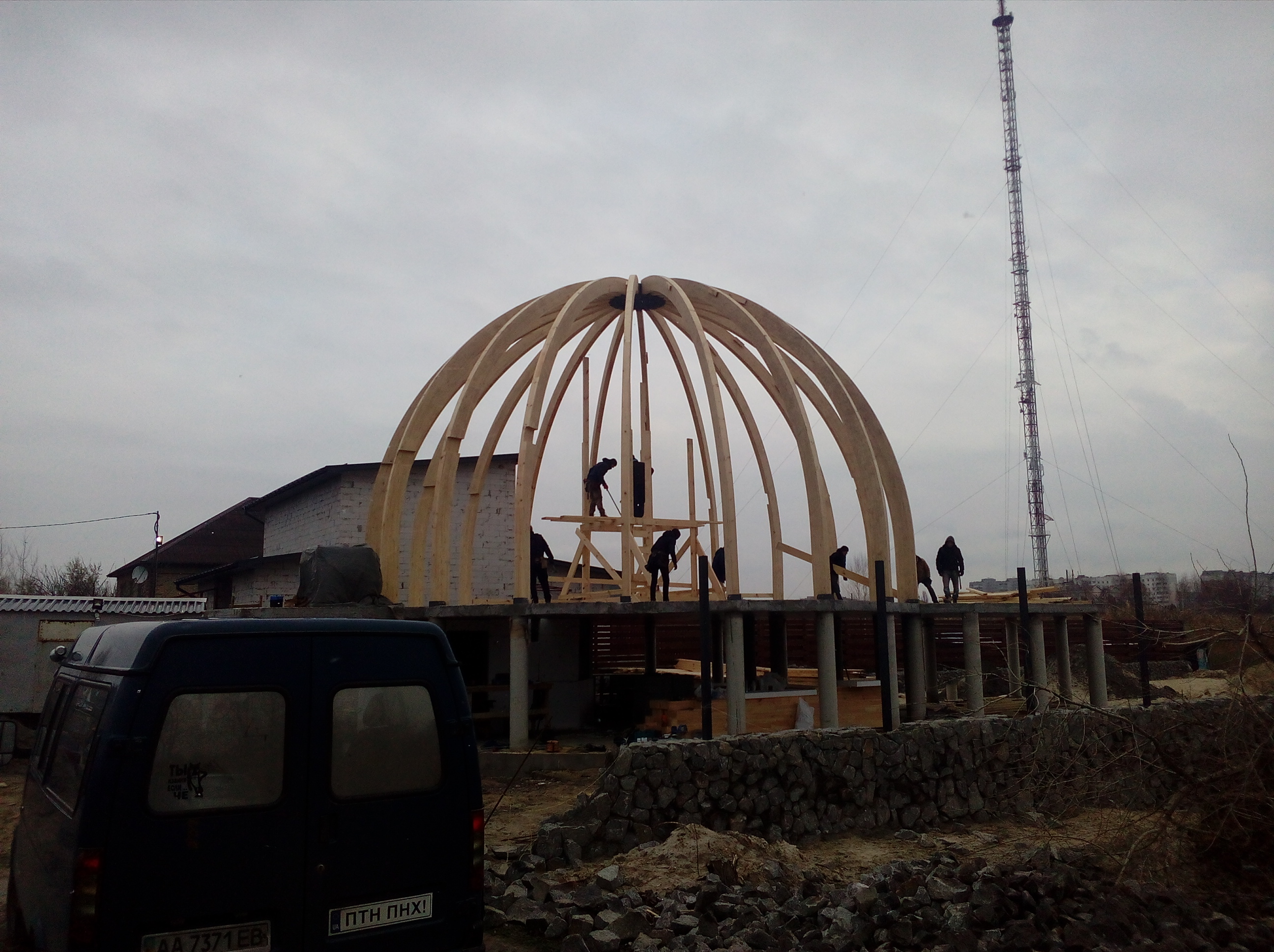

sktd Опубліковано: 21 листопада 2017 Автор Поділитись Опубліковано: 21 листопада 2017 Сегодня выставили все ребра. Купол собран. Завтра обварка пяток . и розборка монтажной опоры. 3 Посилання на коментар Поділитися на інших сайтах More sharing options...
sktd Опубліковано: 21 листопада 2017 Автор Поділитись Опубліковано: 21 листопада 2017 не HELUZ? можете сфоткать? вроде шидель. Завтра сфоткаю. Посилання на коментар Поділитися на інших сайтах More sharing options...

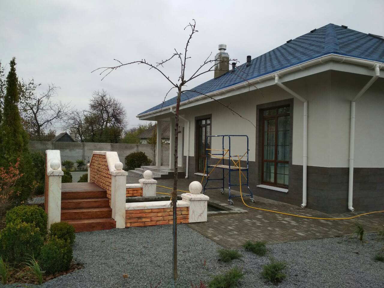

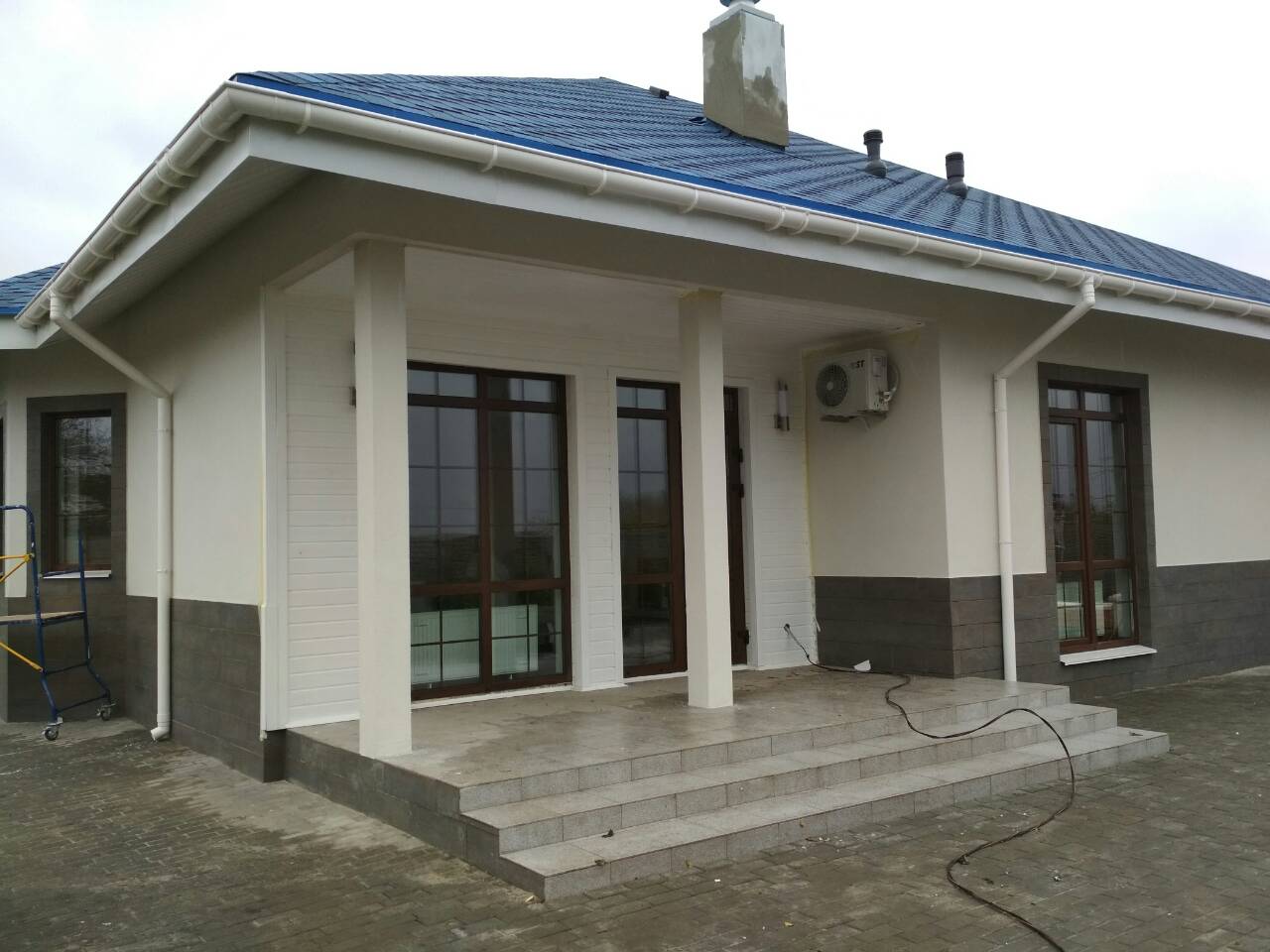

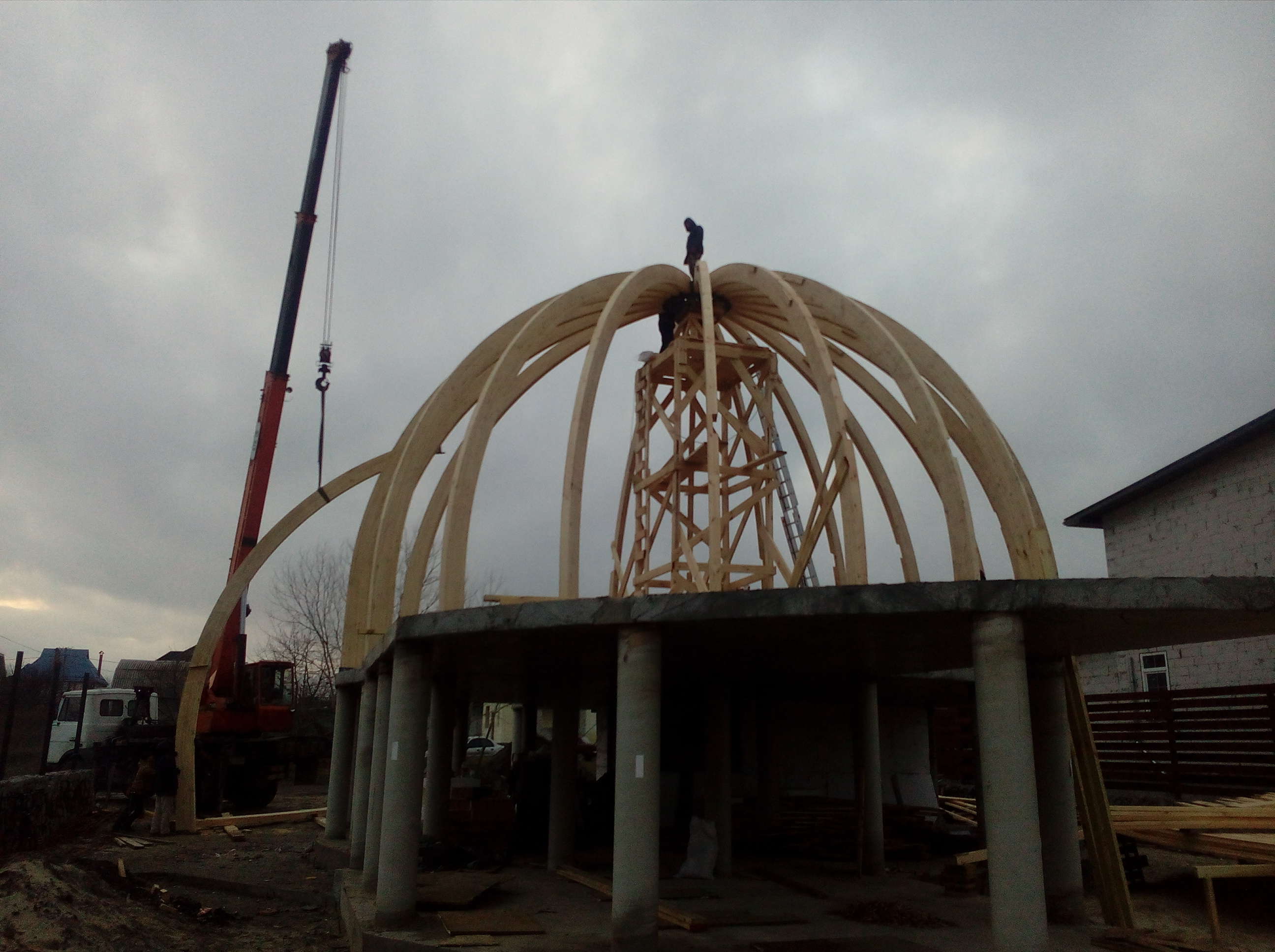

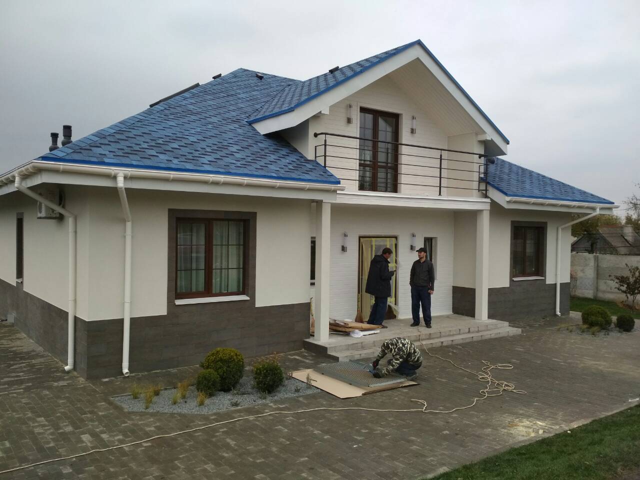

sktd Опубліковано: 21 листопада 2017 Автор Поділитись Опубліковано: 21 листопада 2017 Старые фото. Модифицированный Z 10 в финише. И крыша на клеенном срубе. 2 Посилання на коментар Поділитися на інших сайтах More sharing options...

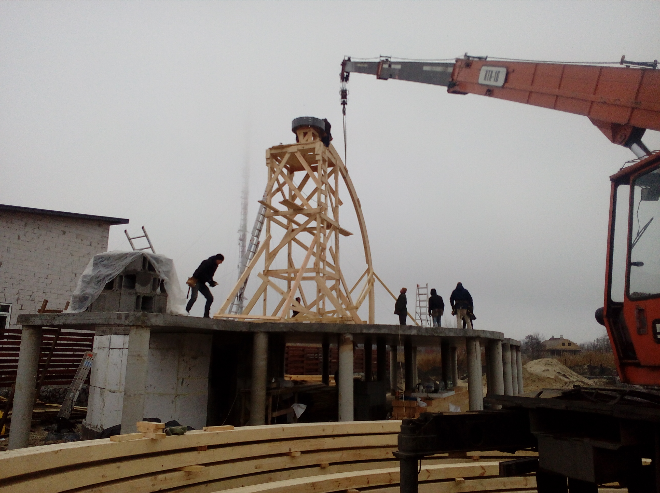

sktd Опубліковано: 22 листопада 2017 Автор Поділитись Опубліковано: 22 листопада 2017 Розбираем монтажную пирамиду. 1 Посилання на коментар Поділитися на інших сайтах More sharing options...

#roofinspector Опубліковано: 22 листопада 2017 Поділитись Опубліковано: 22 листопада 2017 Дымоход. Маркировки нет. Это Шидель Маркировка есть на трубах Посилання на коментар Поділитися на інших сайтах More sharing options...

#roofinspector Опубліковано: 22 листопада 2017 Поділитись Опубліковано: 22 листопада 2017 какие есть нюансы по шиделю не описанные в инструкции? Та особо нет. Там просто мелких процессов и на первый взгляд не сильно нужных моментов, на которые есть большой соблазн забить. Популярное в наших краях "та зачем оно? это ерунда. и так будет стоять!" Добавлено через 2 минуты есть неожиданный нюанс: блоки во время дождя текут, т.к. они выполнены из очень лёгкого и пористого керамзитобетона. поэтому дымарь нужно сразу же отделывать штукатуркой. если отделка окладывается, то нужно чем нибудь обмотать. неплохо выручала в этом случае обычная стретч-плёнка 3 Посилання на коментар Поділитися на інших сайтах More sharing options...
Татьяна5 Опубліковано: 22 листопада 2017 Поділитись Опубліковано: 22 листопада 2017 есть неожиданный нюанс: блоки во время дождя текут, т.к. они выполнены из очень лёгкого и пористого керамзитобетона. поэтому дымарь нужно сразу же отделывать штукатуркой. 100%, кстати, да, не все об этом знают Посилання на коментар Поділитися на інших сайтах More sharing options...

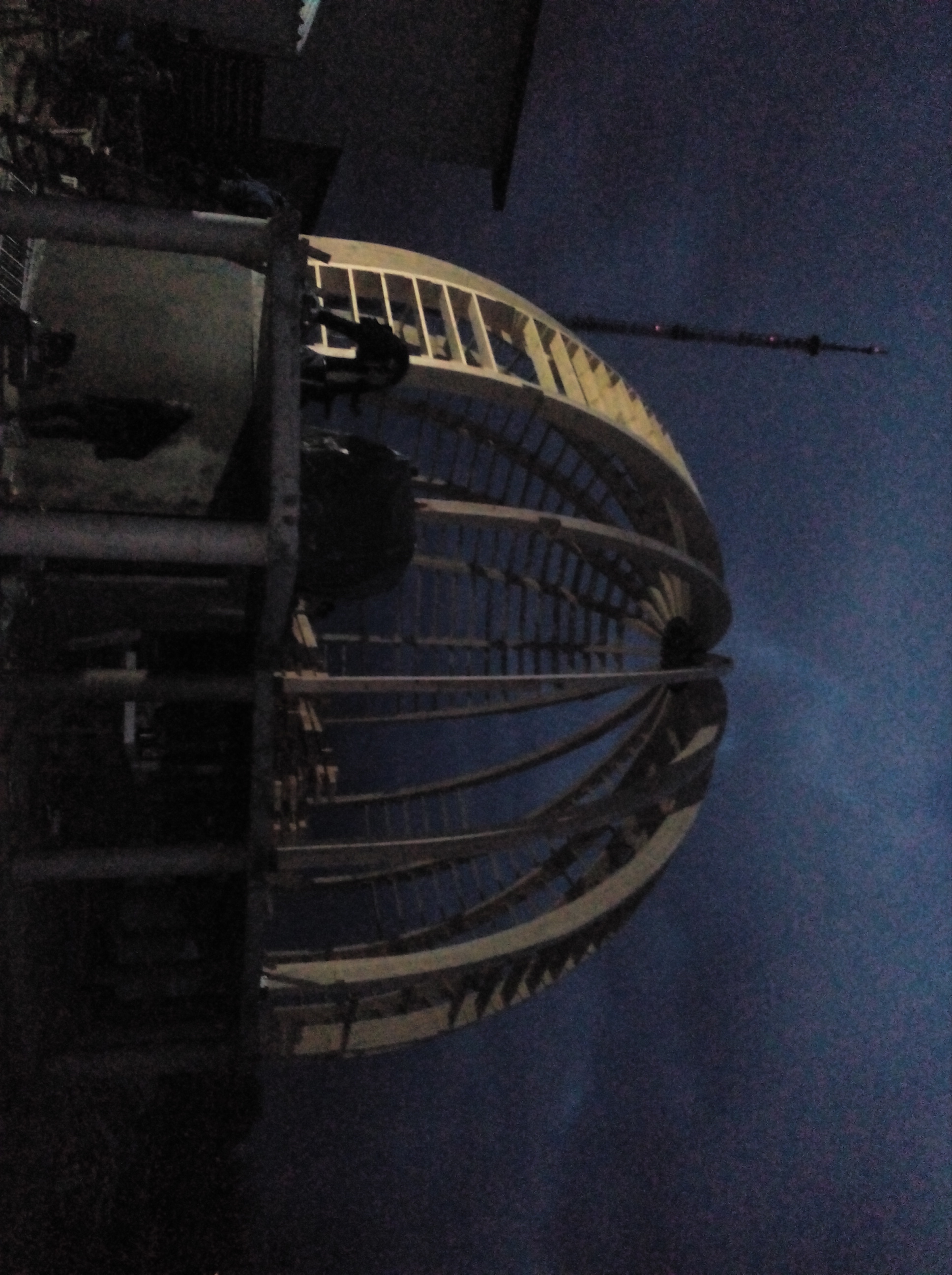

sktd Опубліковано: 23 листопада 2017 Автор Поділитись Опубліковано: 23 листопада 2017 Работаем над стропилкой. Зарезаем балки перекрытия.. Очень короткий день напрягает. Посилання на коментар Поділитися на інших сайтах More sharing options...
#roofinspector Опубліковано: 23 листопада 2017 Поділитись Опубліковано: 23 листопада 2017 Работаем над стропилкой. Какой кровлей будет накрываться купол? Посилання на коментар Поділитися на інших сайтах More sharing options...
