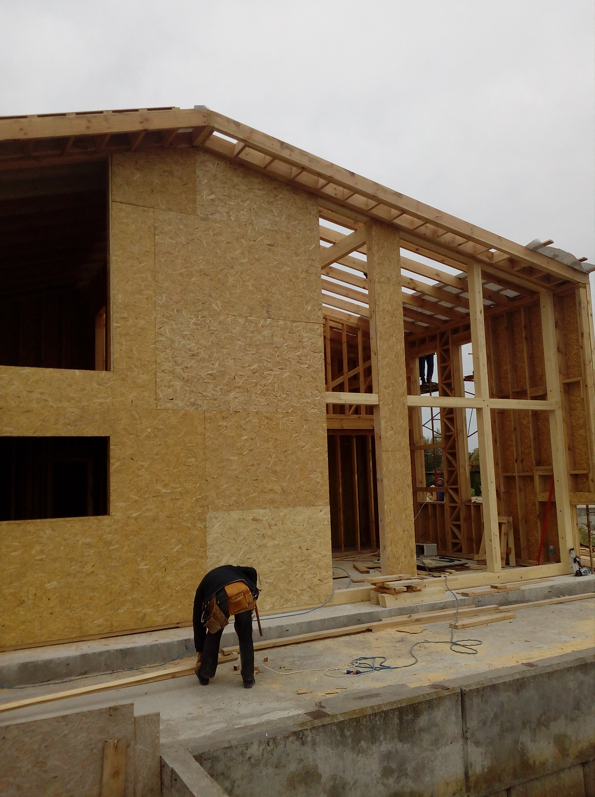

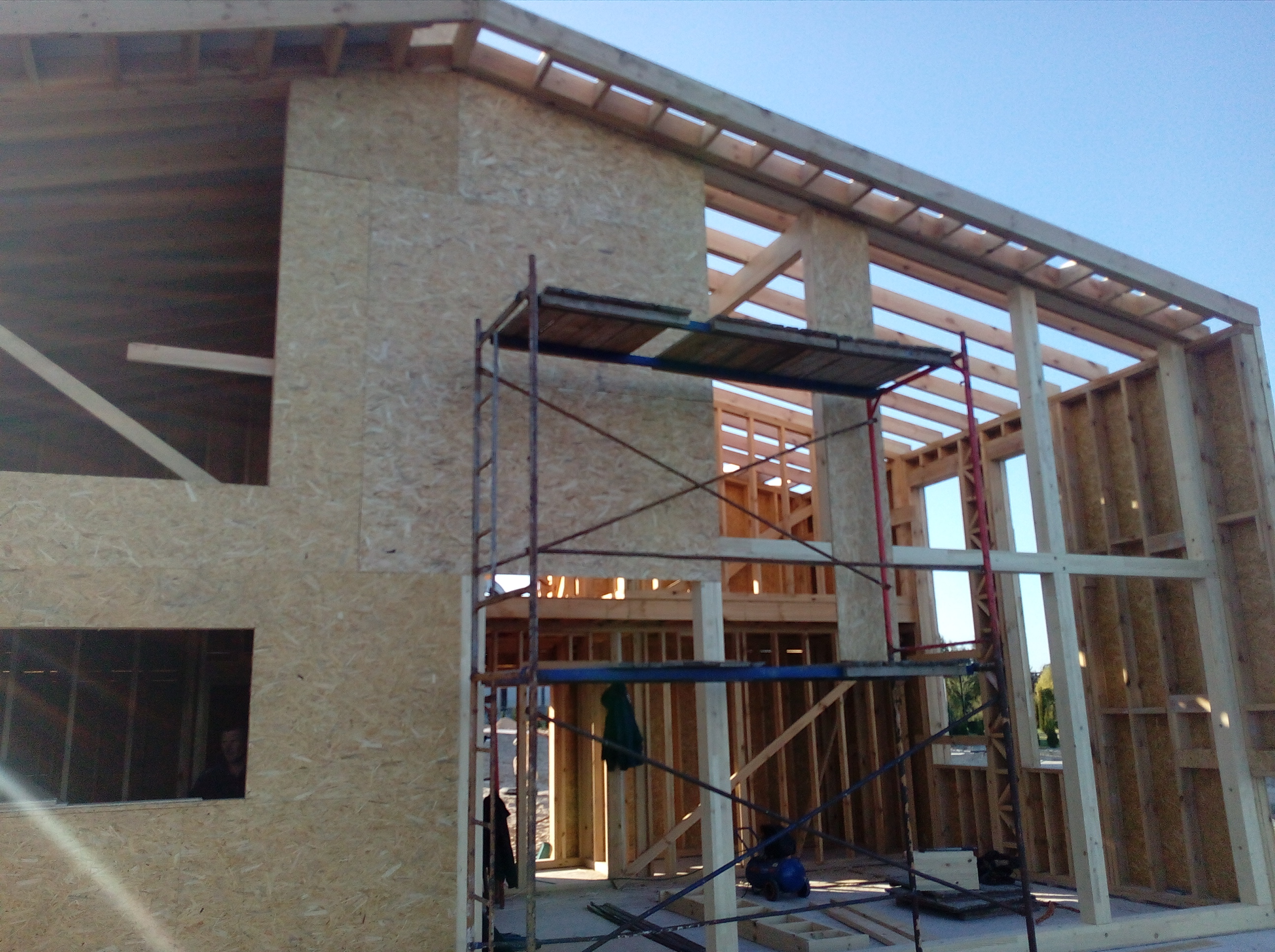

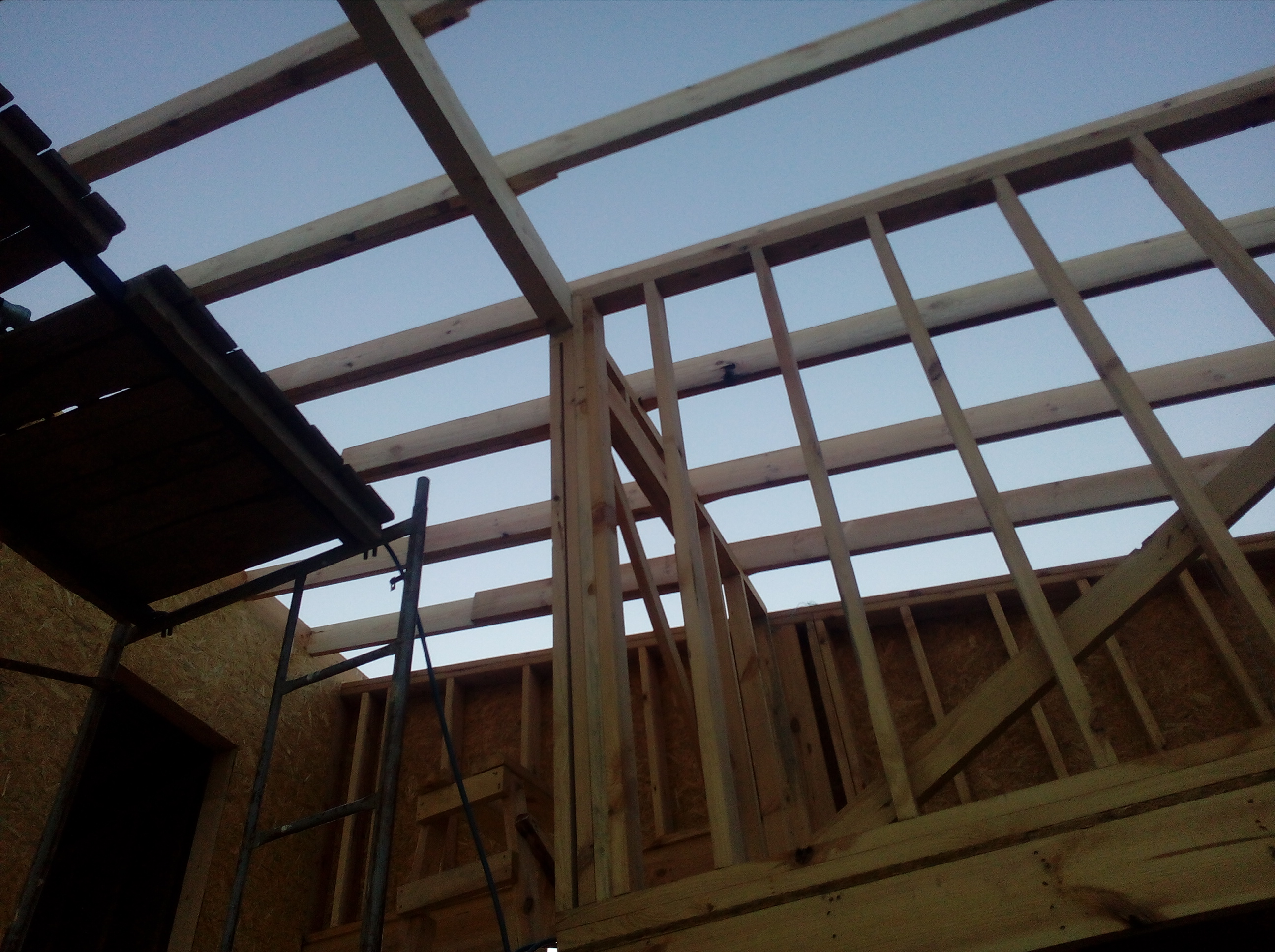

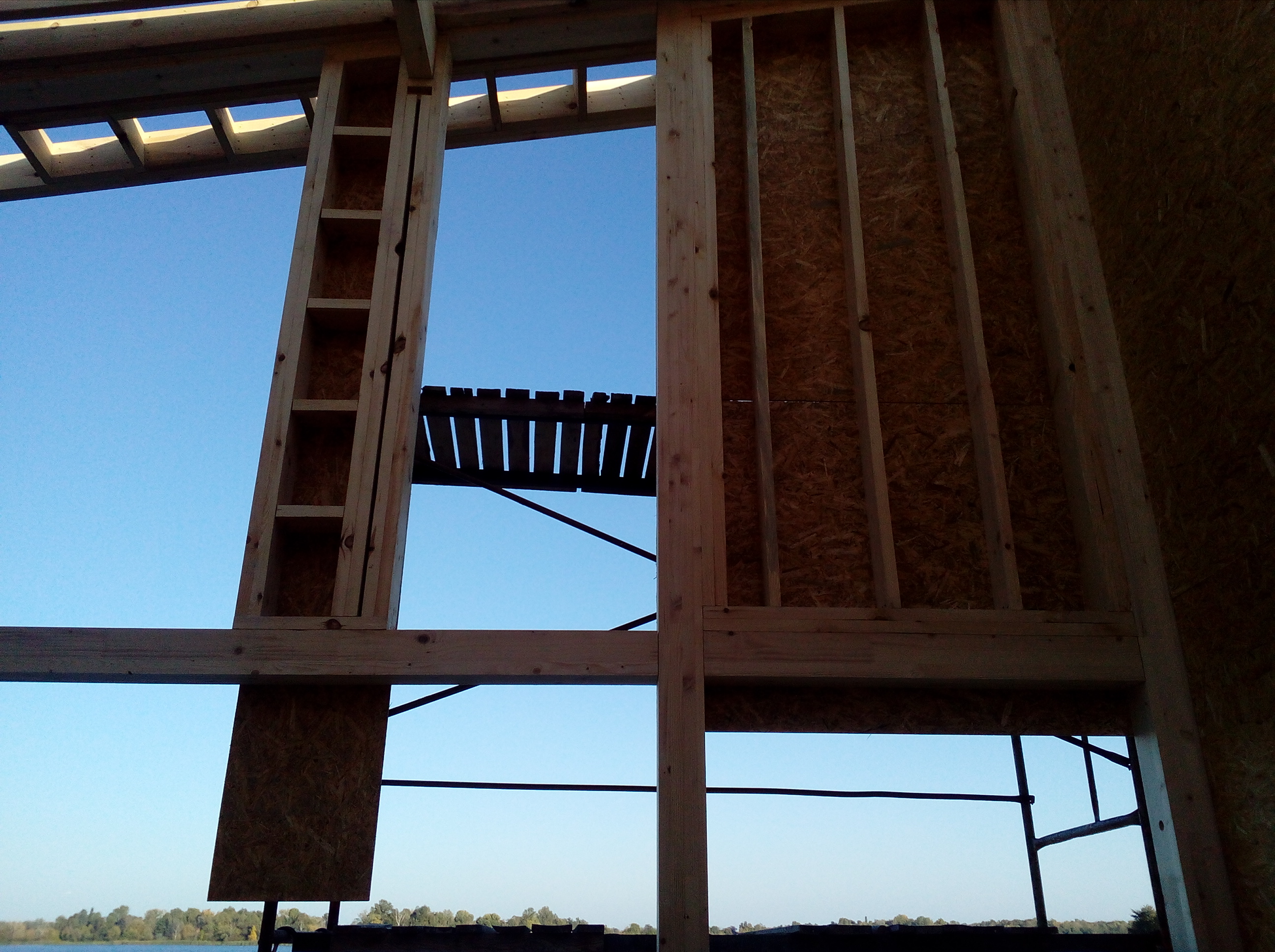

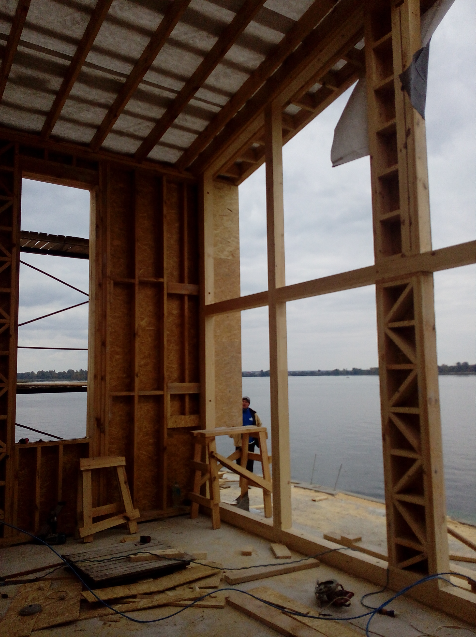

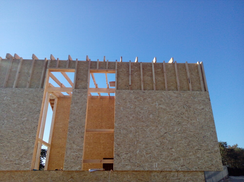

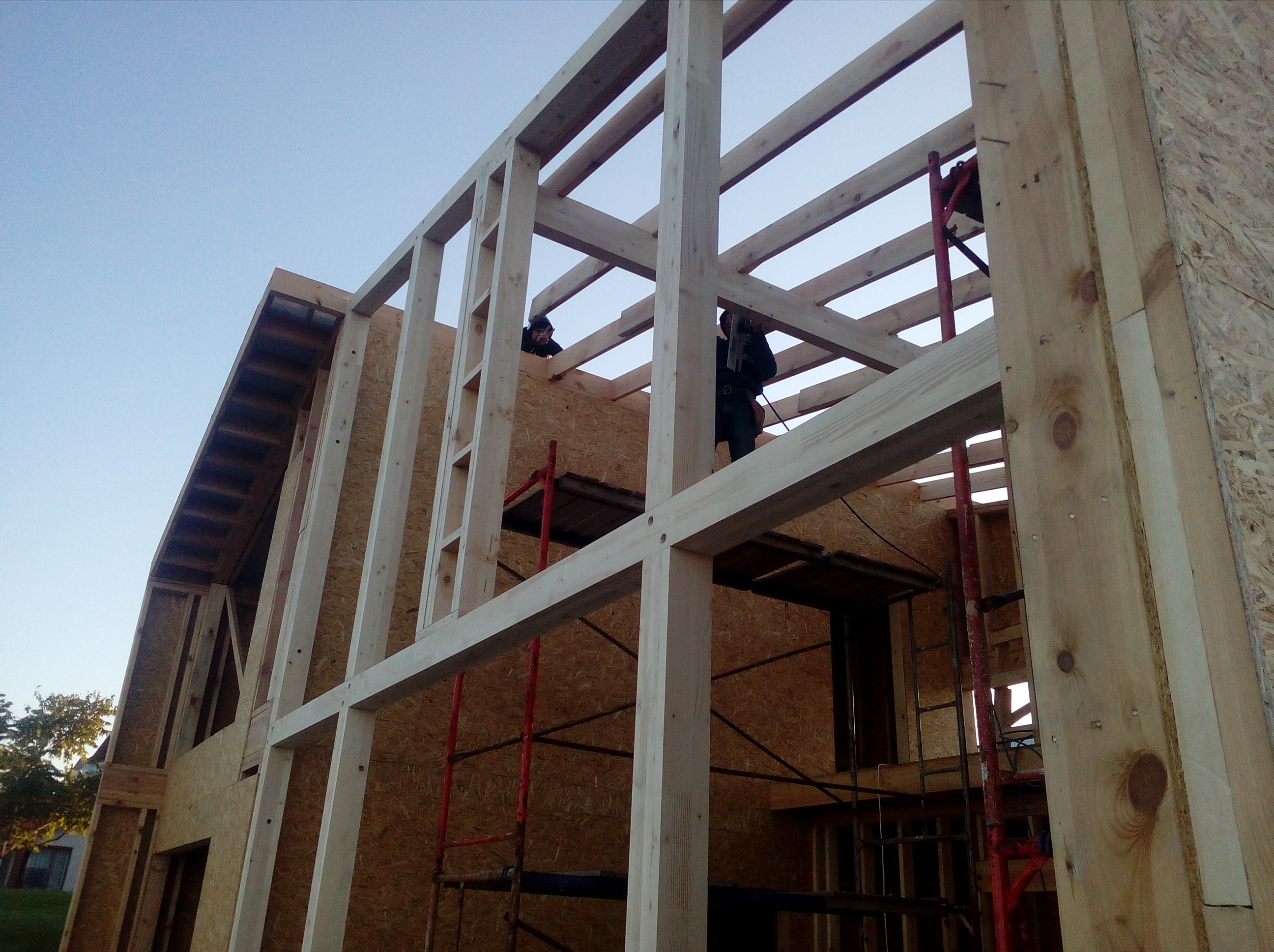

оч интересная конструкция
а можно подробнее - там как там боковой вертикальный свес крыши формируется? пирожок

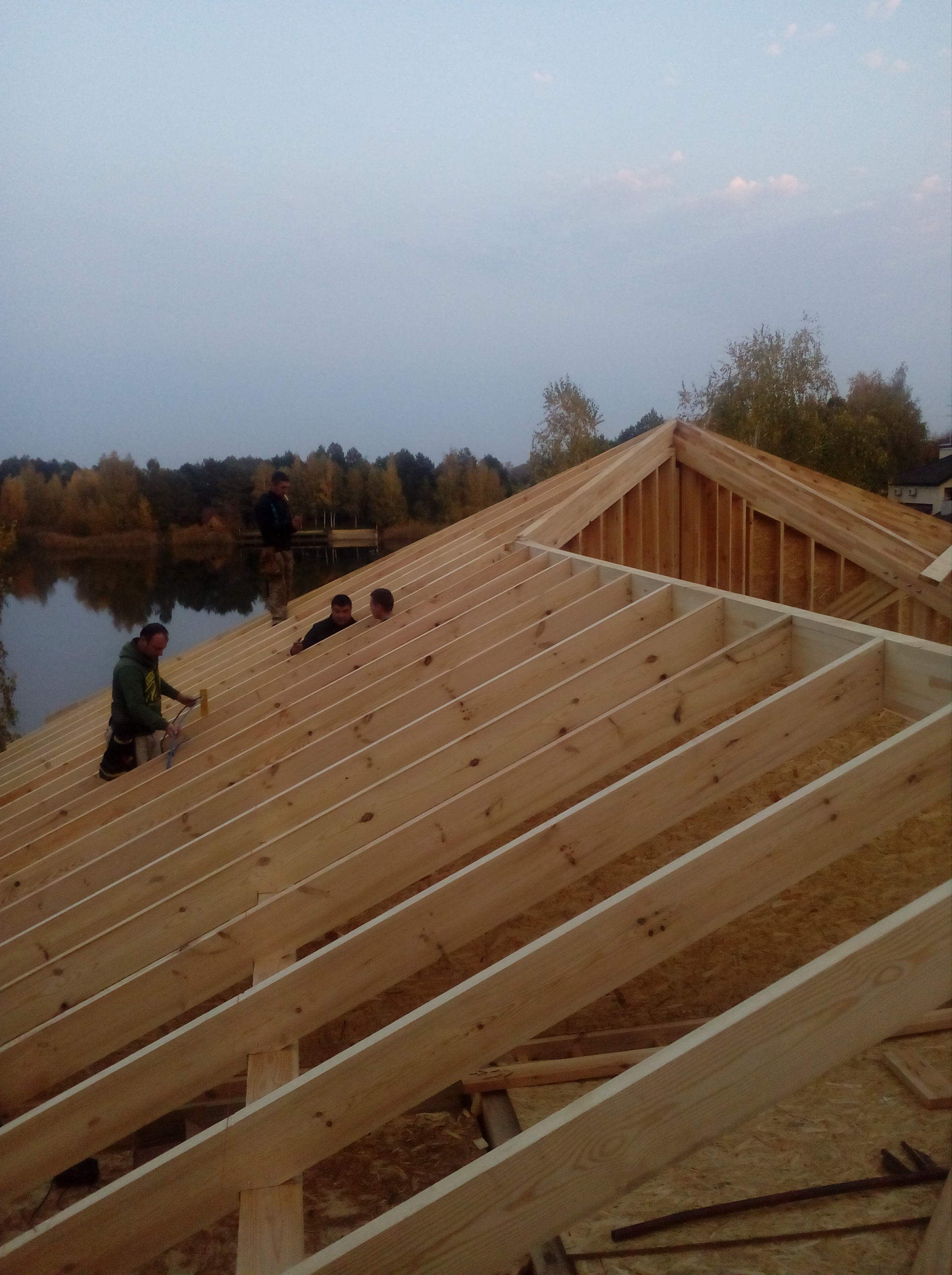

Второй фасад. Вентилируемый с переходом в кровлю.
а нет фото, так, что бы понять что и зачем? у меня такая задача предстоит, оч интересно как ее делать :Rose:

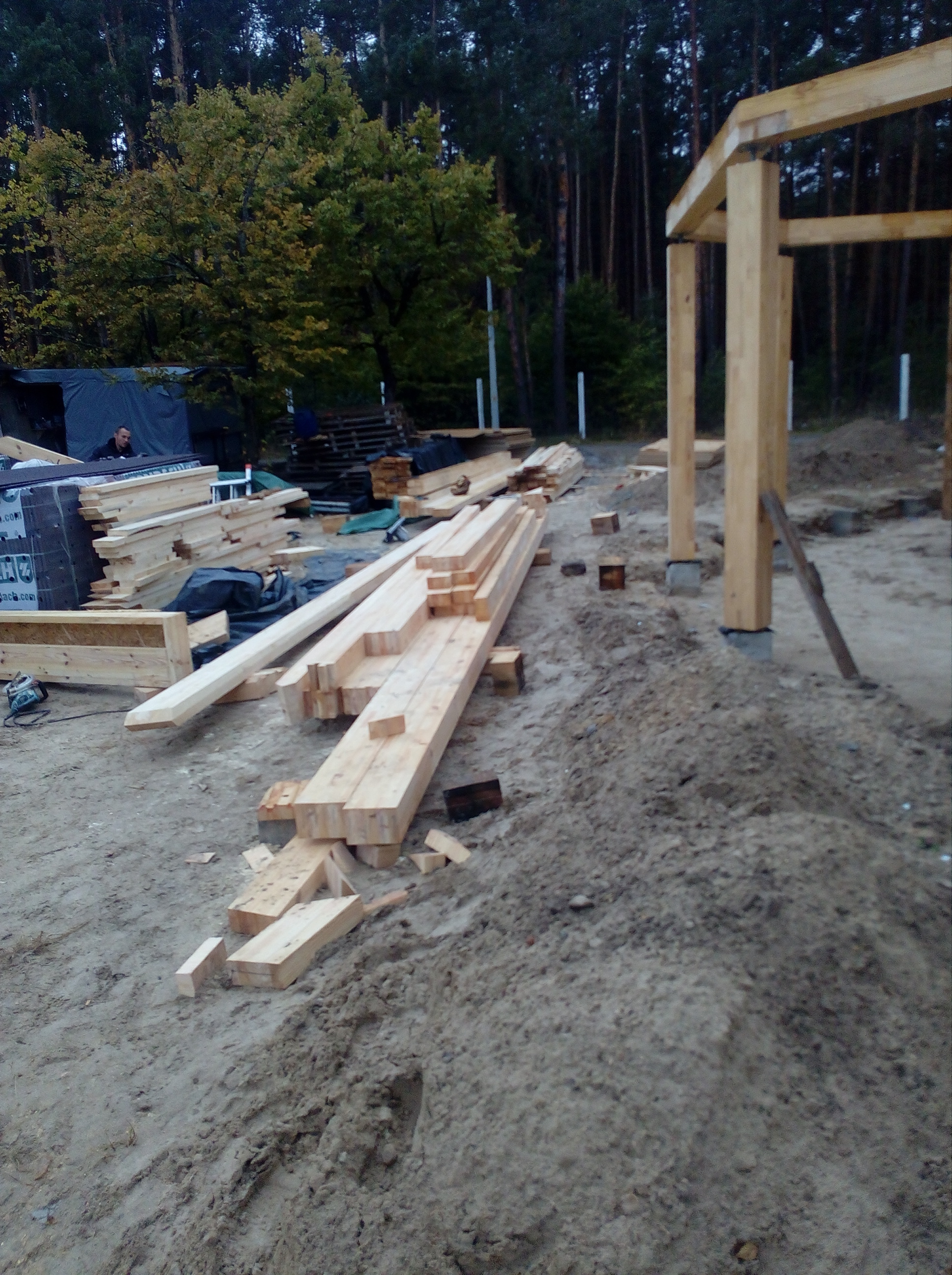

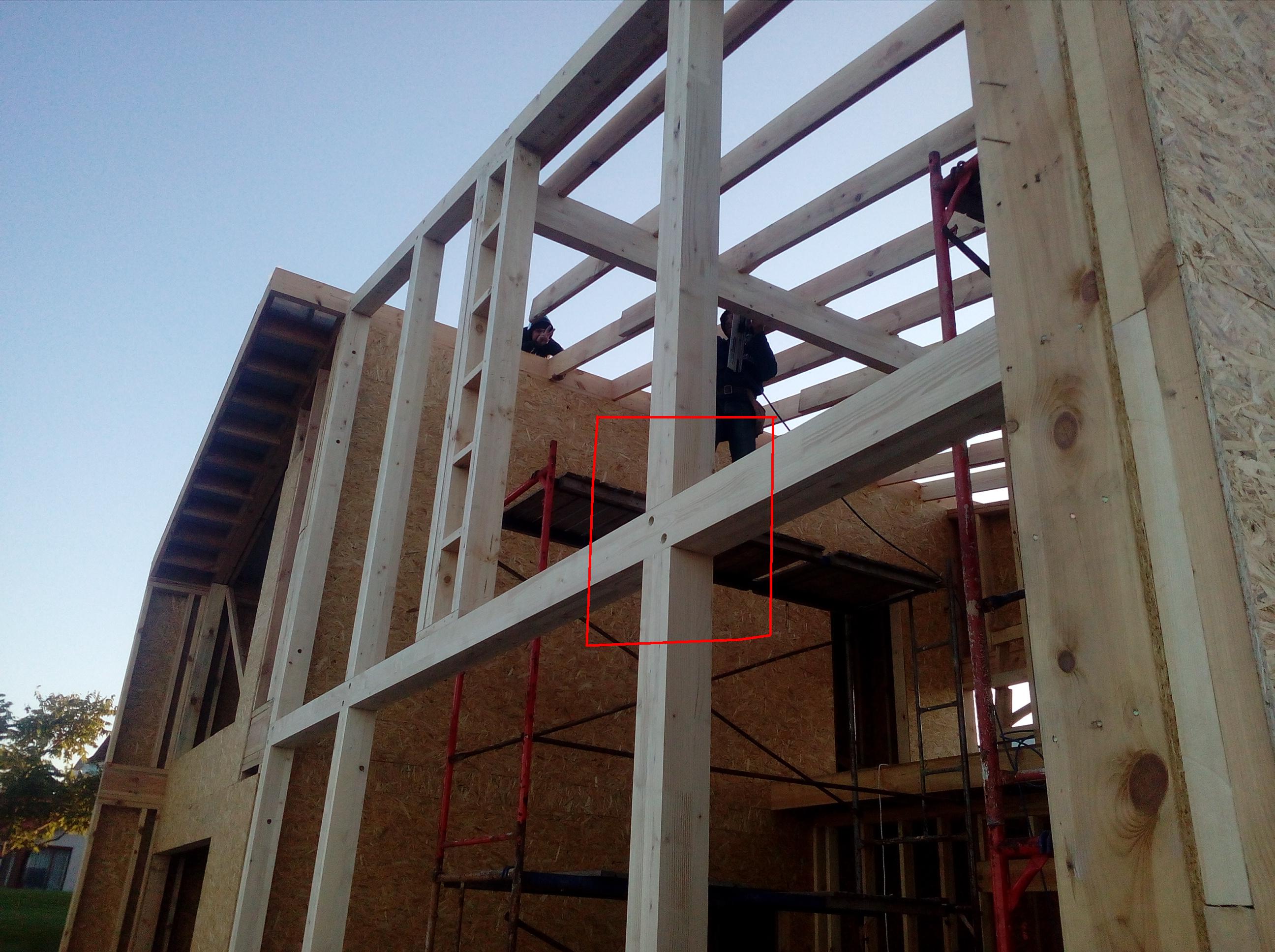

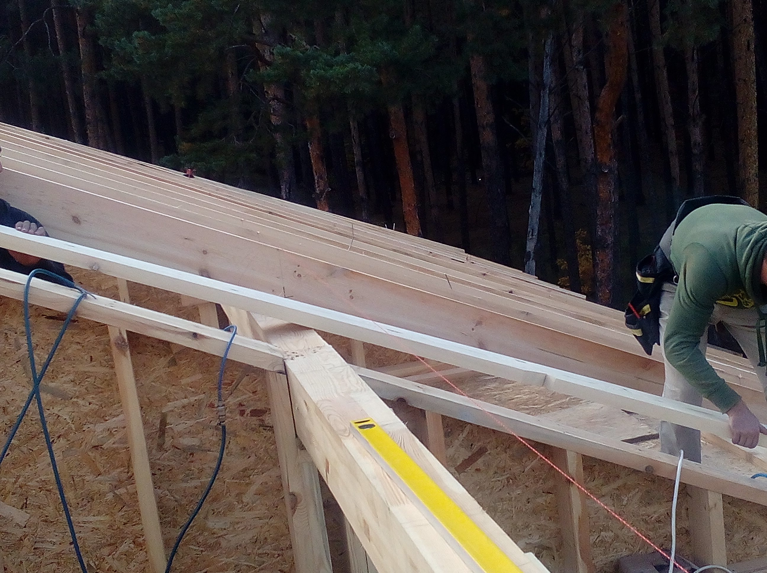

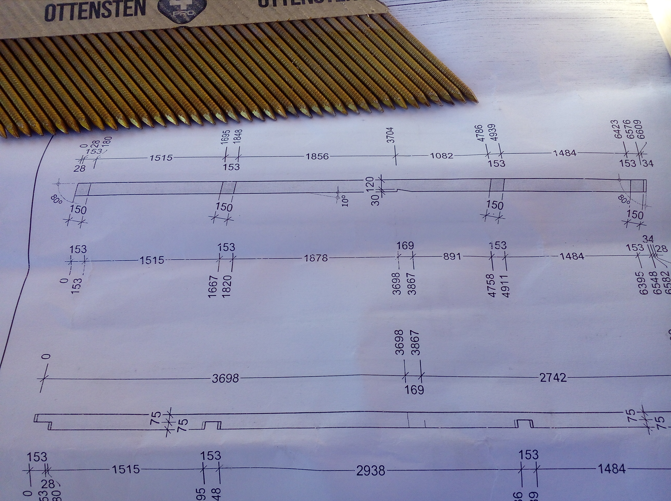

У Вас зєднання, виділене червоним, виконано з зарізкою в півдерева? Можна взнати звідки Ви "почерпнули" ідею використання такого зєднання саме у такому випадку? Якщо є посилання на якийсь мануал, скиньте, будь ласка . За звачай, таке зєднання використовується в обмежених випадках: верхній чи нижній обвязочний брус, чи лаги, та ін., коли бруски чи балки повністю лежать на опорі і прослаблене місце має під собою тверду опору. Ось тема, де чоловік правильно побудував альтанку, подивіться, як це робиться www.stroimdom.com.ua/forum/showthread.php?t=216095
Да. Я точно также не люблю этот узел. Но такие вещи делаем по чертежам конструктора. А он прощитывает на Кадворке. Я думаю немецкая программа сечение и нагрузки считает правильно. Как то так.
Попытаюсь показать

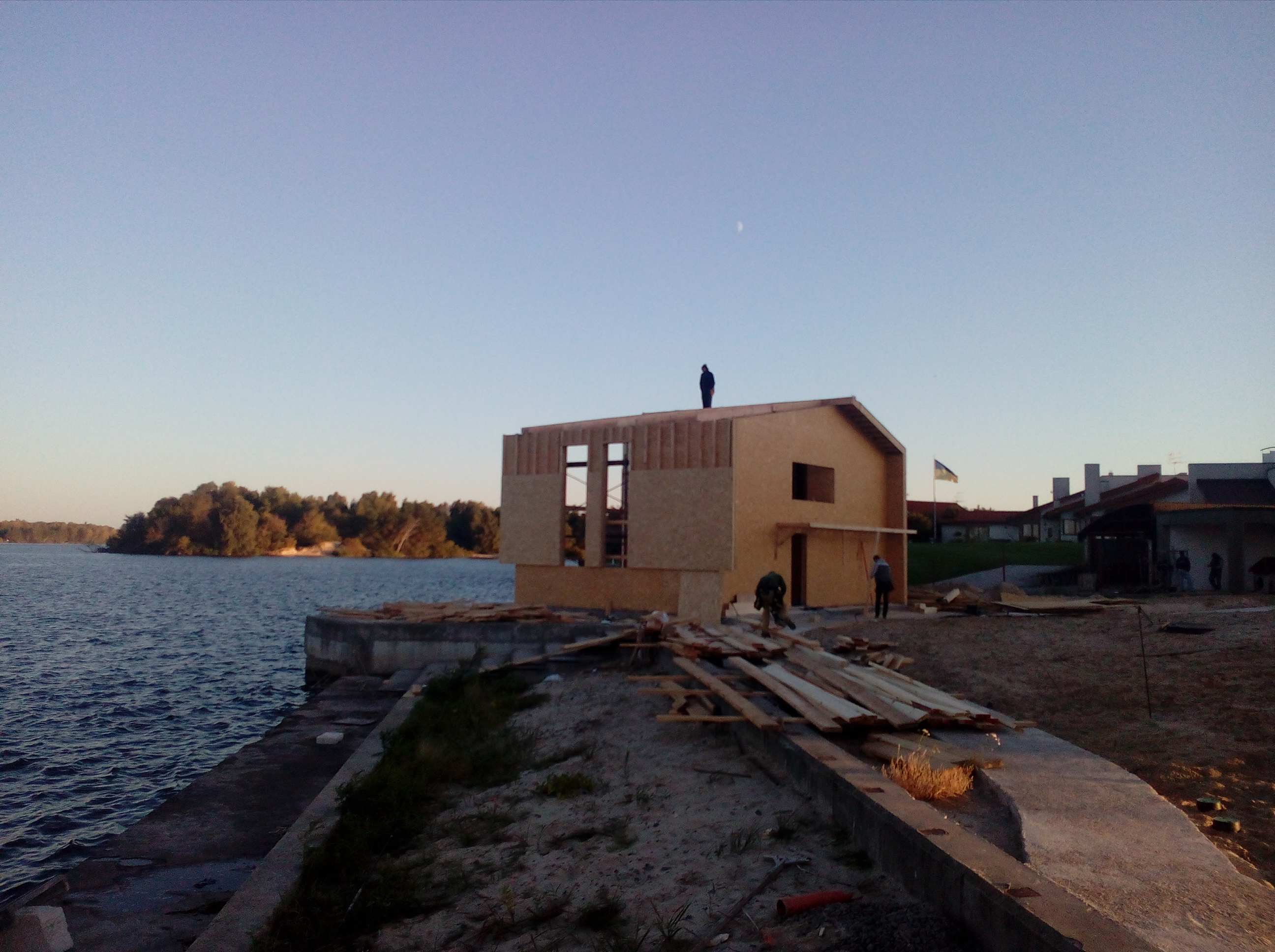

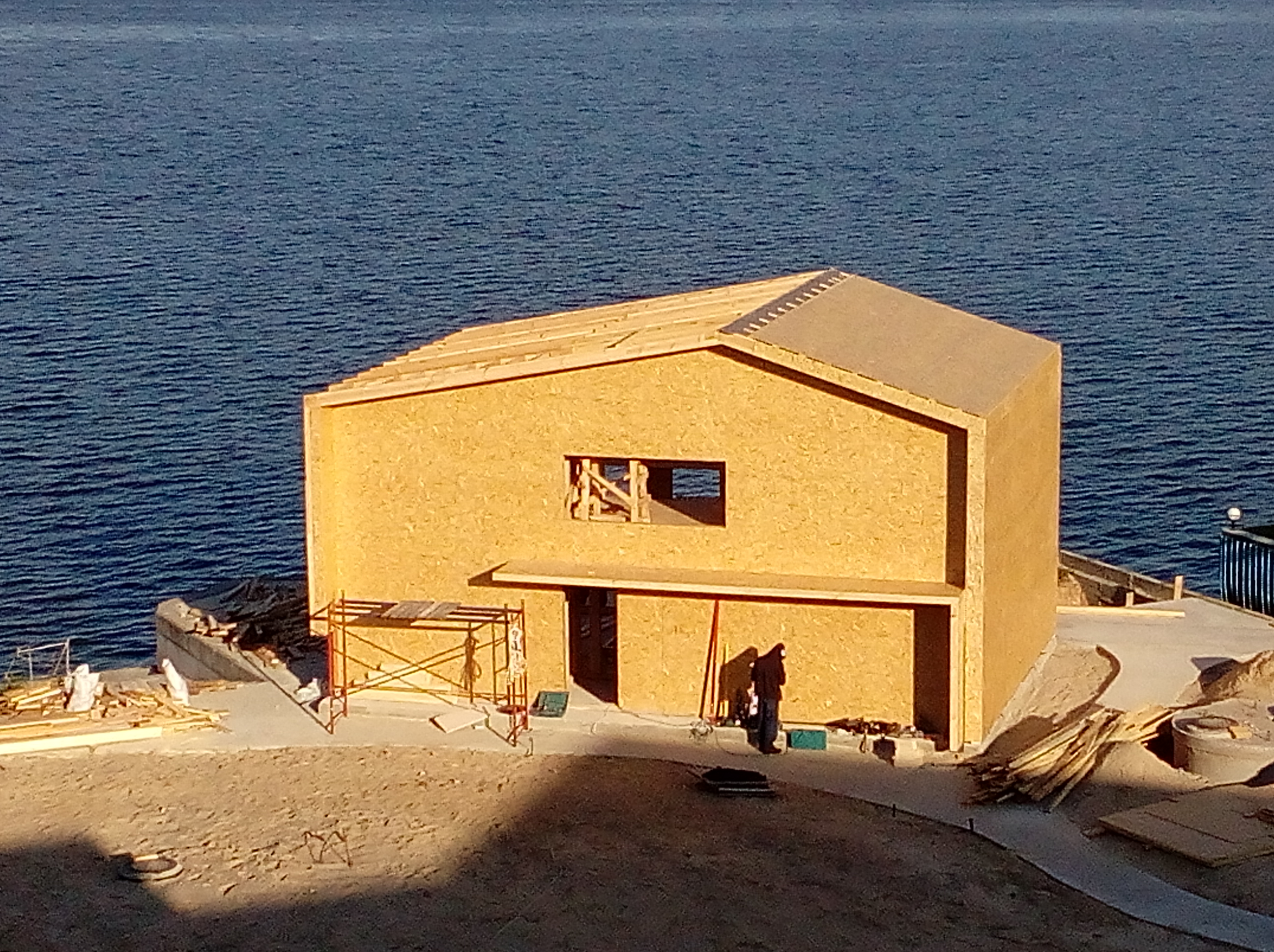

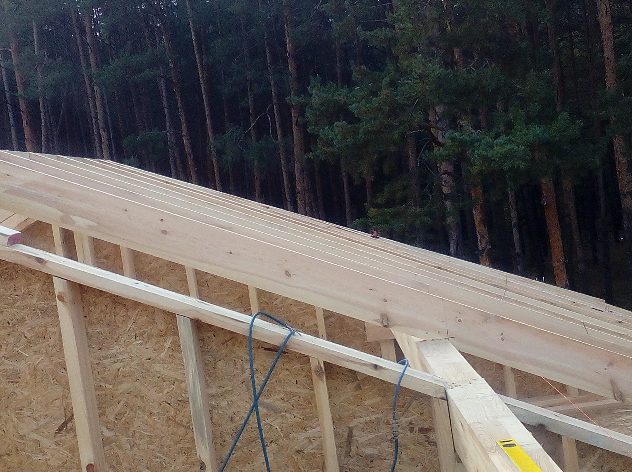

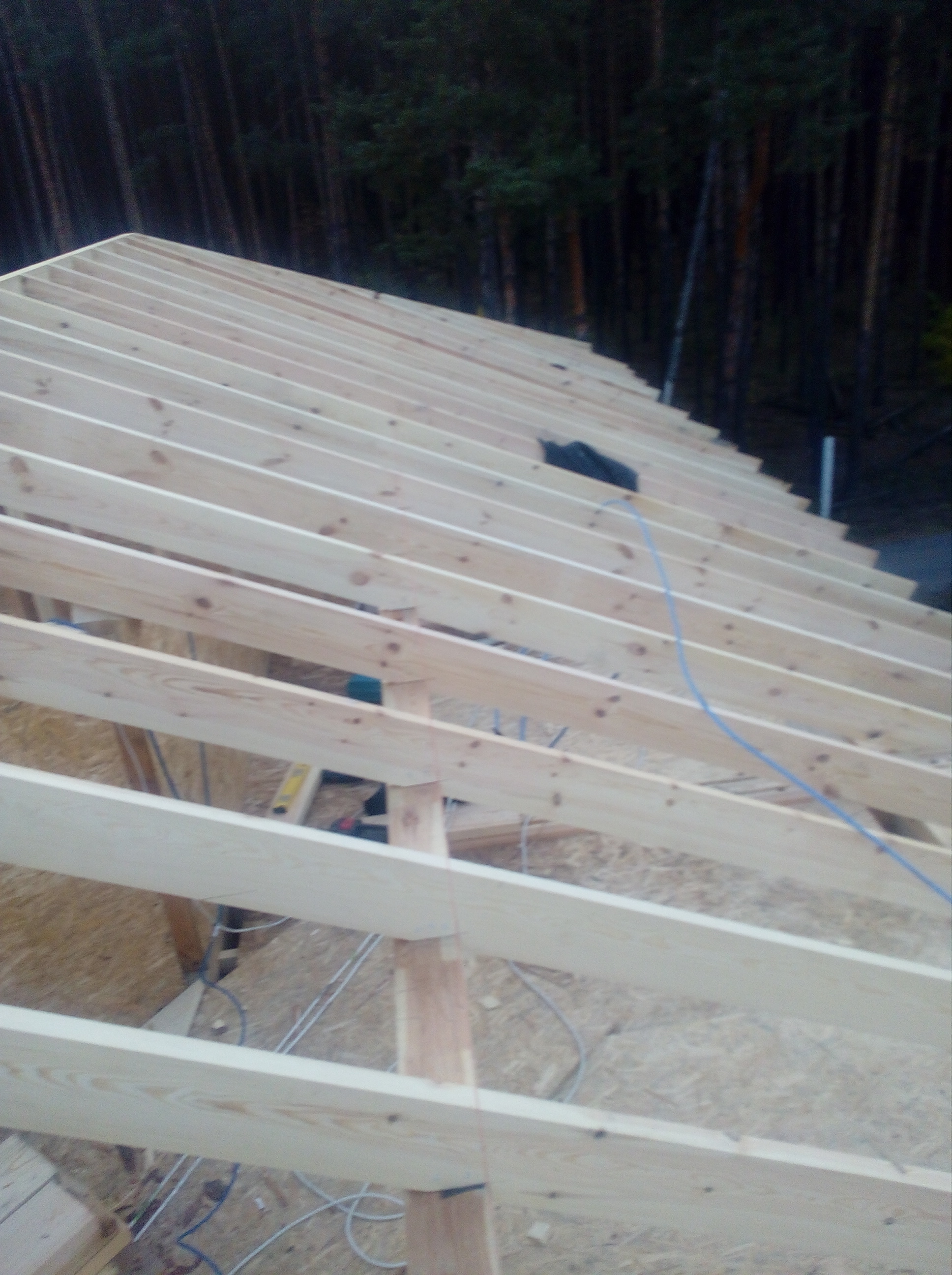

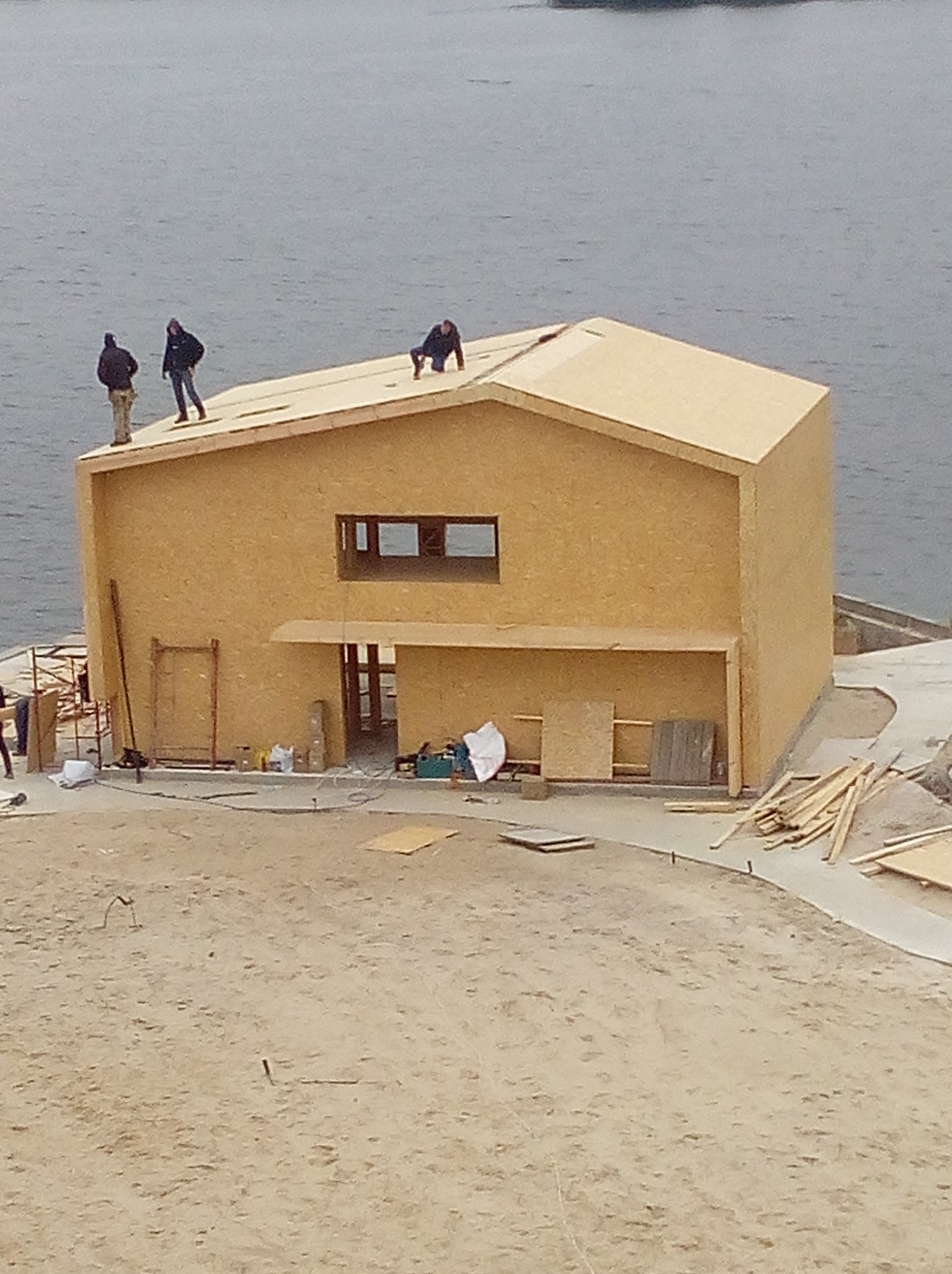

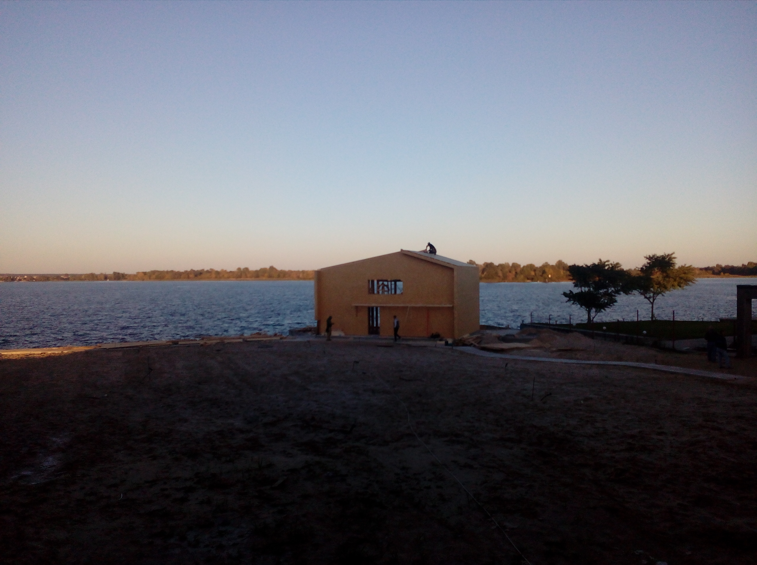

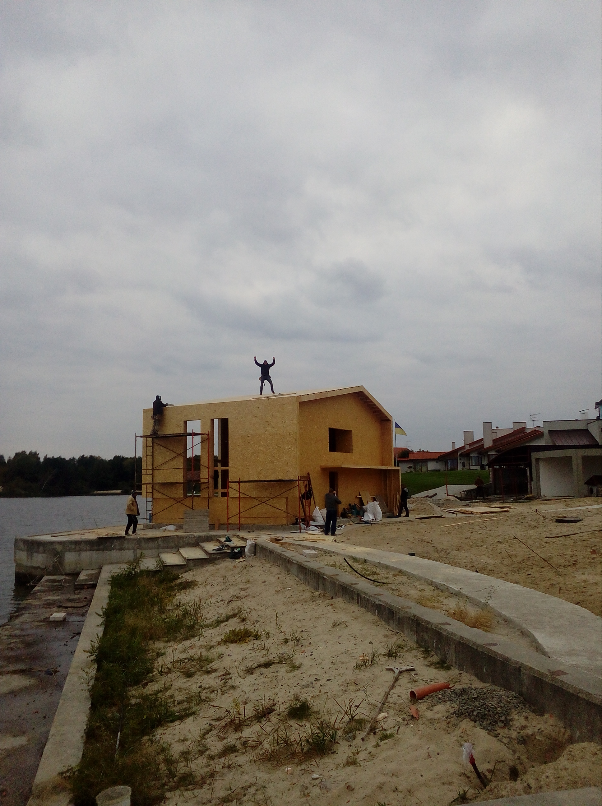

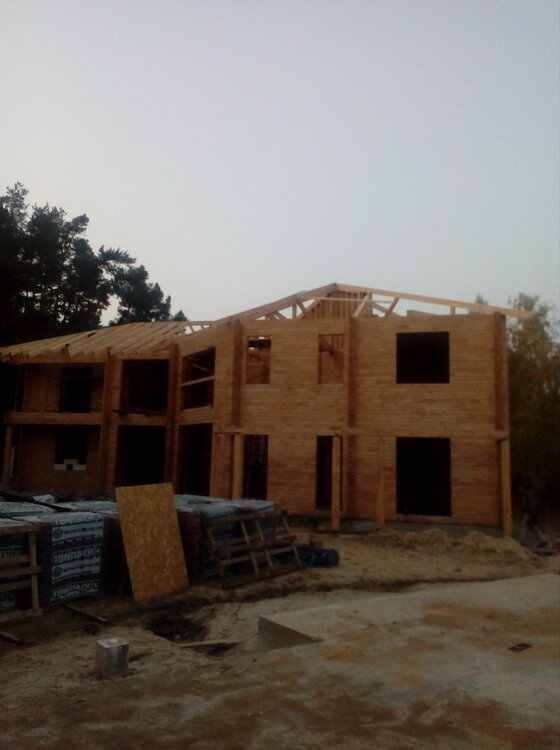

Почти закончили стропилку. Набрали пару стен.доделали козырёк. Идём к финалу.
Добрый вечер. Как говорят в народе Квитка. И слава Богу. Кончаная Конча напрягает.хотя завтра опять заезд в очередной " заповедник ". Но закончили и это хорошо. На последнем фото Квитка. Принципиально не ставим веник, а танцуем танец квитки.

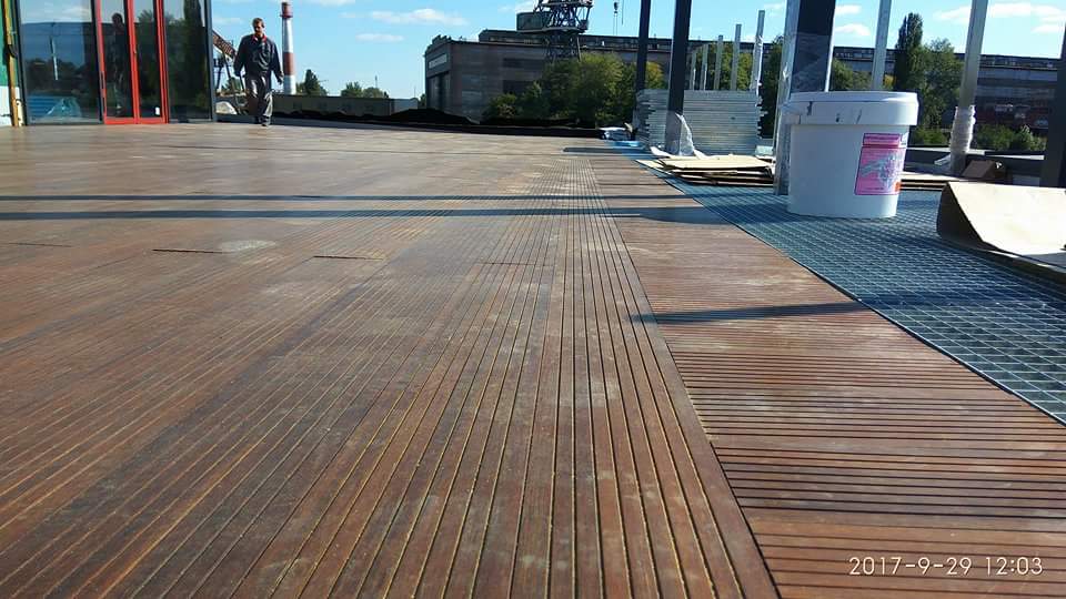

В субботу часть коллектива закончила террасу на Веранда. Получилось неплохо

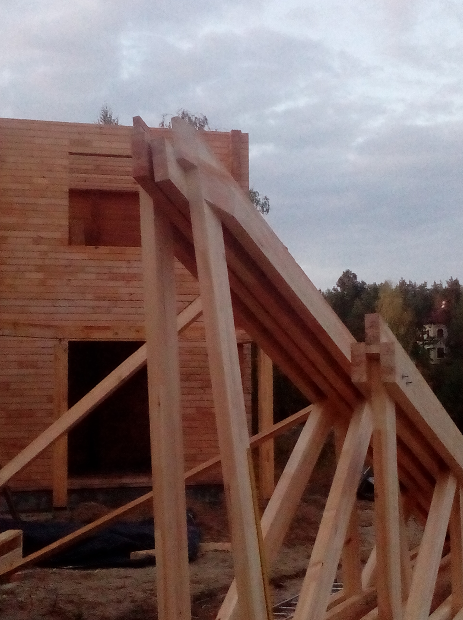

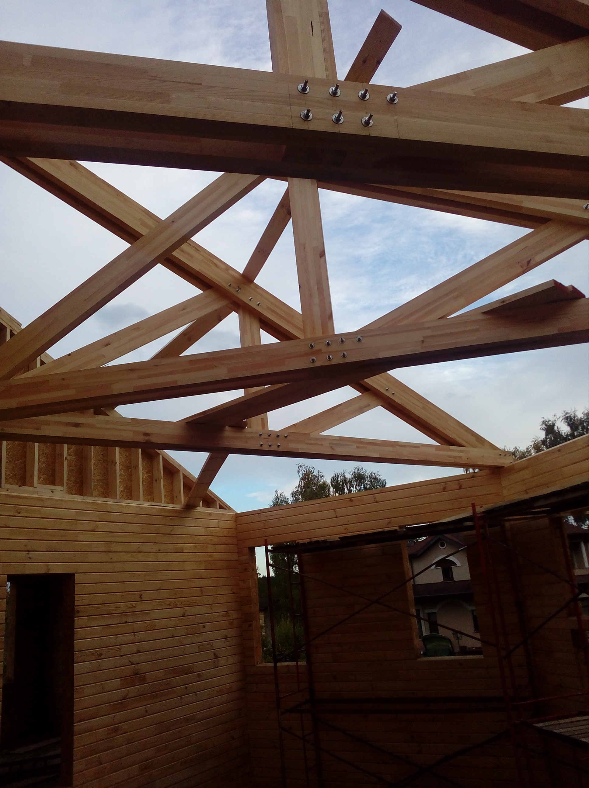

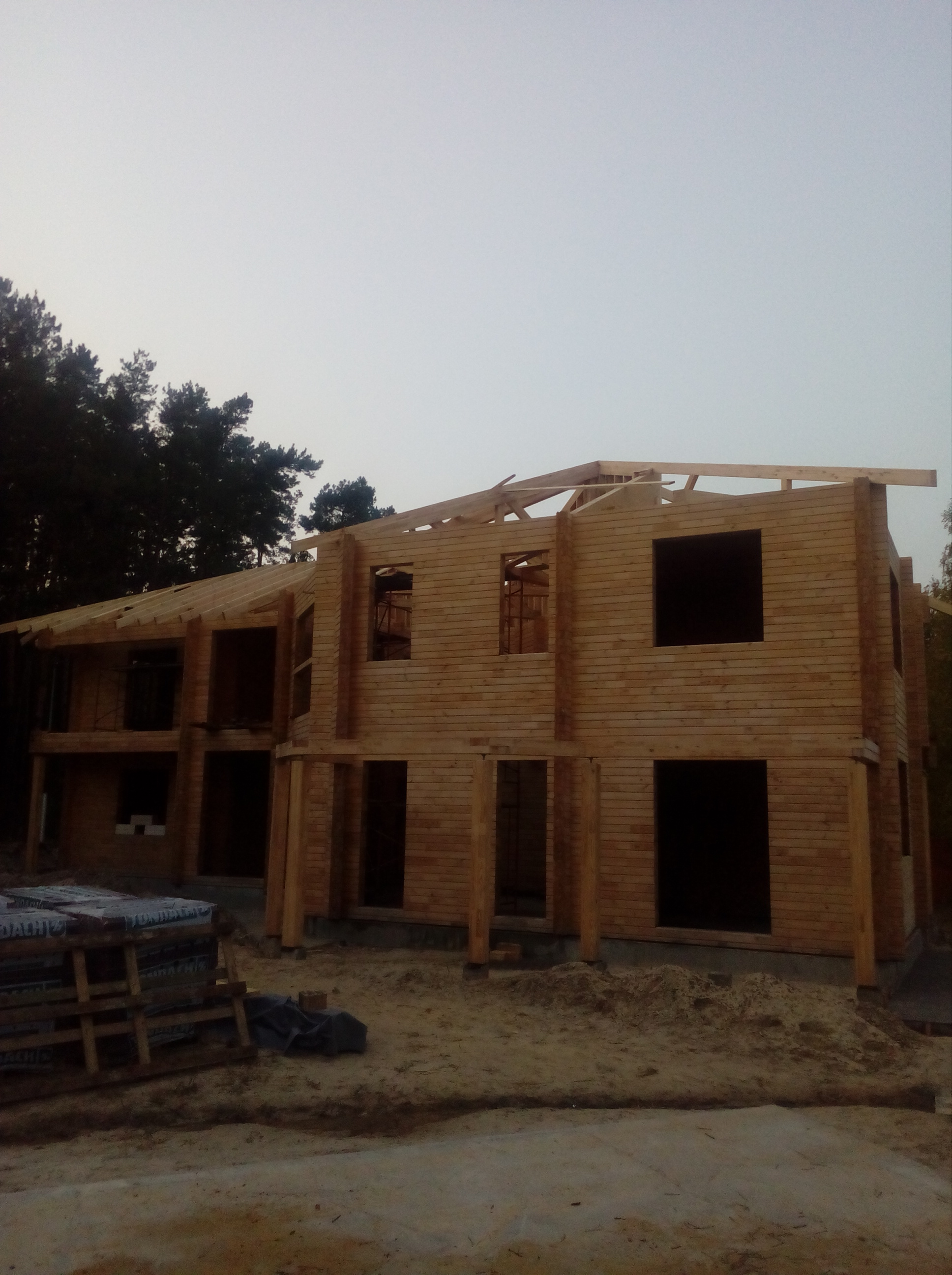

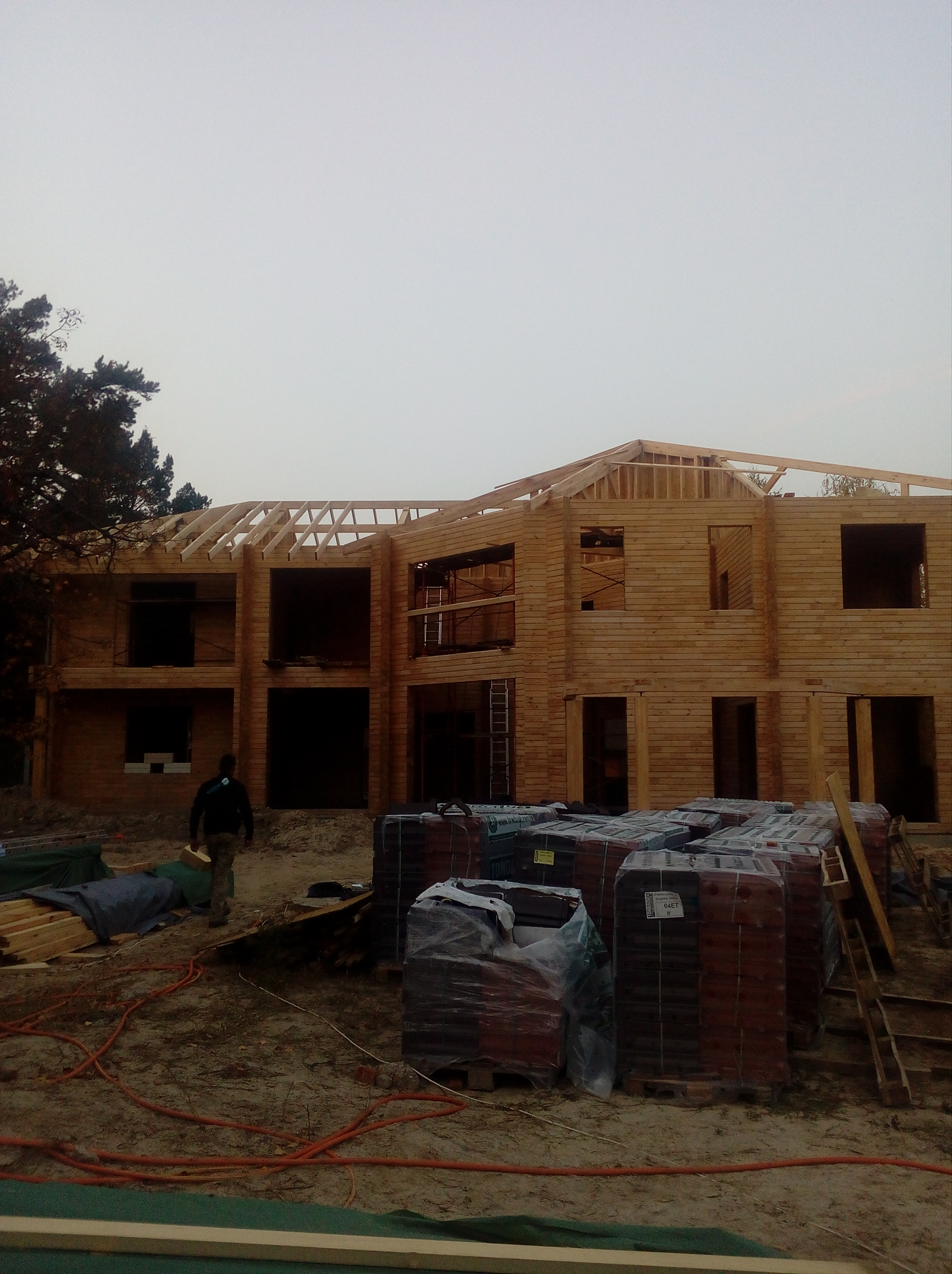

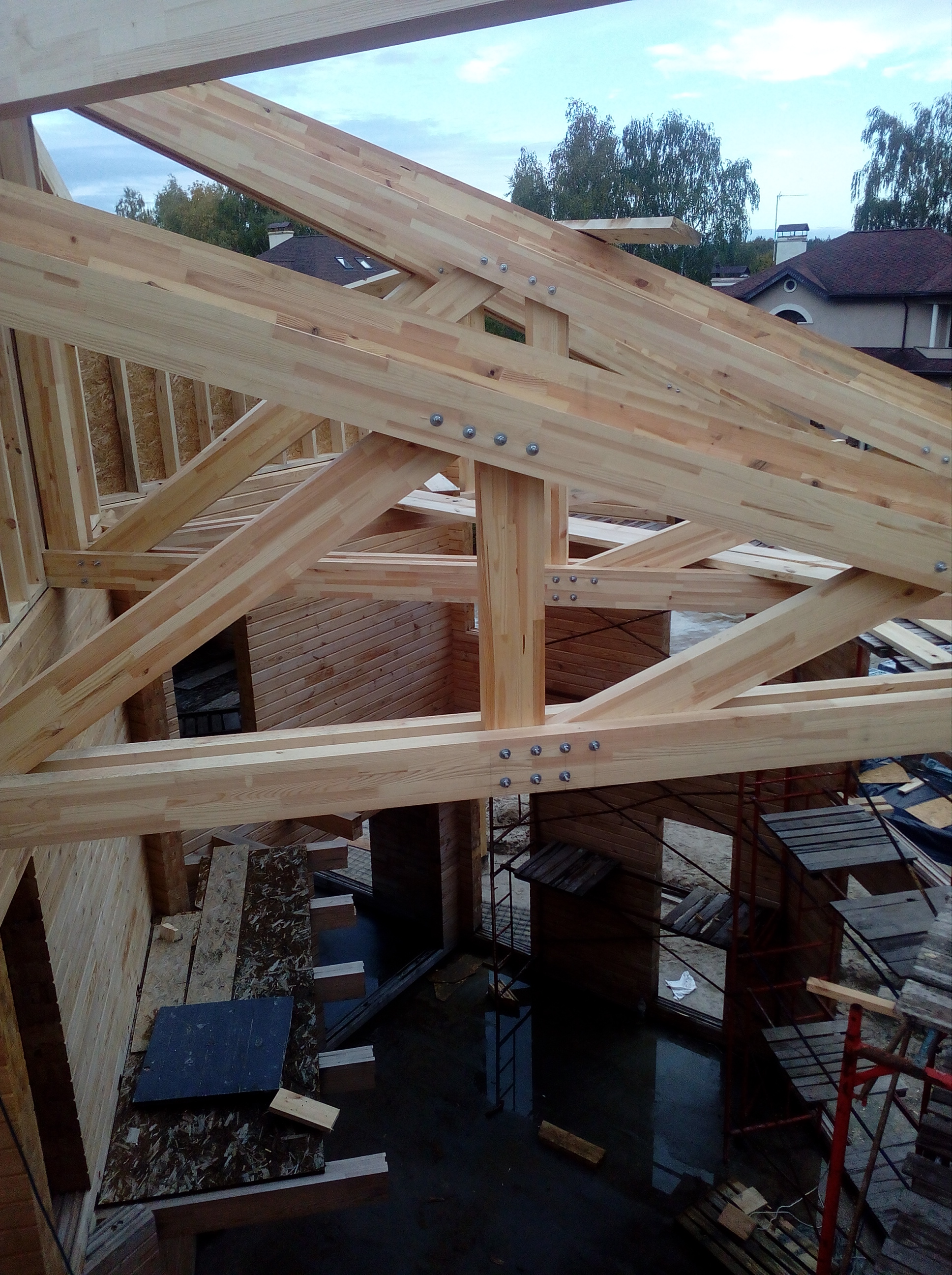

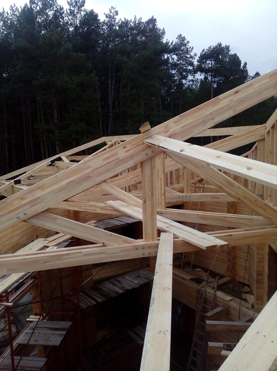

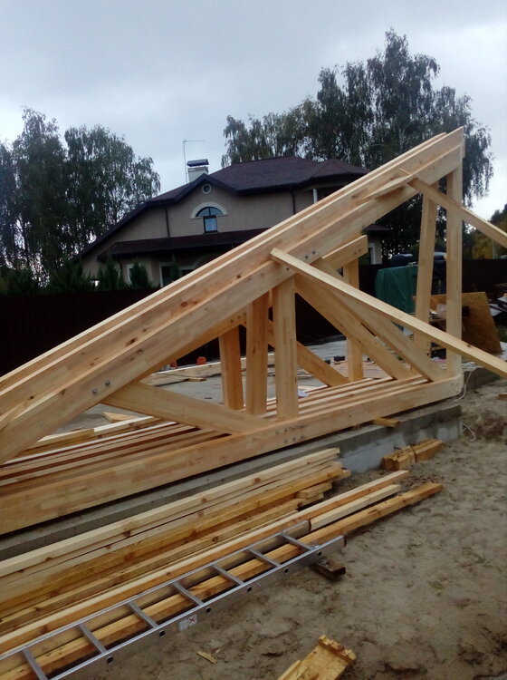

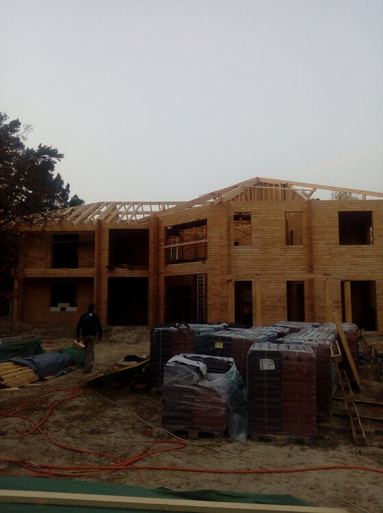

Добрый день. С среды начались мучения на новом объекте. Не перевариваю брусовые дома, но в этом случае интересна крыша. Дом собран, наша задача накидать кучу клеенного бруса. И закрыть все это счастье натуральной черепицой. С натуралкой прикол в том , что дом по архитектуре крыши и её узлов, рассчитывался под битумку. Но хозяева захотели натуралку. И теперь будем иметь кучу узлов в которых есть дурные заморочки. Собрали три несущих фермы, ещё и видимых . трохи вытрепали нервы.
А можете подробнее ? узлы фото описание
А может кто-то ответить на вопрос: Во сколько обойдётся строительство каркасного дома размером 7на 5 метров как говориться с нуля, без отделочных работ, только строительство фундамент, стены, крыша?
буду рад помочь в лёгком и успешном преодолении заморочек. +пару-тройку секретов фирмы буду рад показать
Спасибо. Всегда будем рады помощи. Крыша сложная и расчитывалась под битумку. Но заказчики под своё усмотрение купили натуралку.теперь появилась пару проблем с коньками и примыканиями. Как сделать впринципе знаю, но учитывая специфику заказчици, нужны книжные образци узлов. Но все по ходу. Ещё раз спасибо.

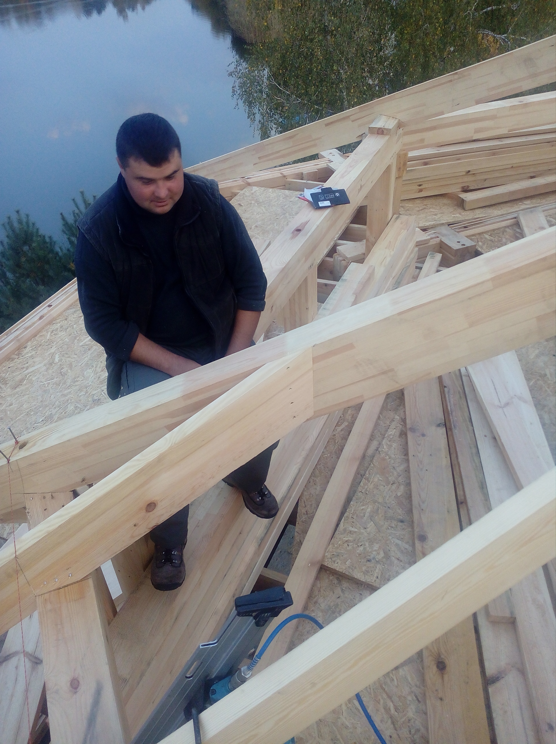

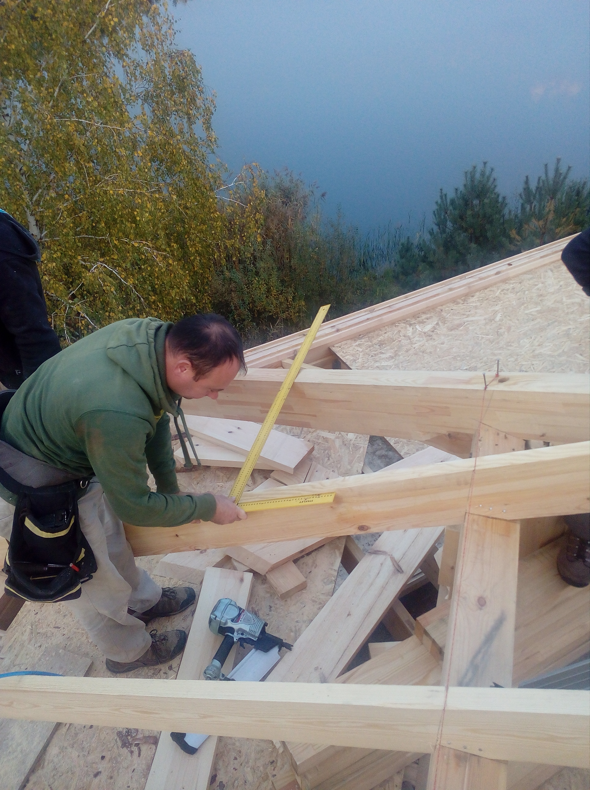

Вчера был тяжёлый день. Ушла света на пол дня, дождь. Но побороли ферму и вынесли разметку на дом. Пару узлов финишных ферм.
генератора нет?
Работаем в таком месте ,где такое практически невозможно. Но вчера напряг структуру, и к вечеру привезли на подстраховку.
режимный объект?
Да. Нет. Просто жлобячий. У нас в Стране очень давно выросла каста царьков .чаще мусорски чиновничей братии. И вот они кучкуються. В субботу не работайте, после 6 нельзя, до 8 не начинайте. Короче, стройте как угодно, но нам жить не мешайте.

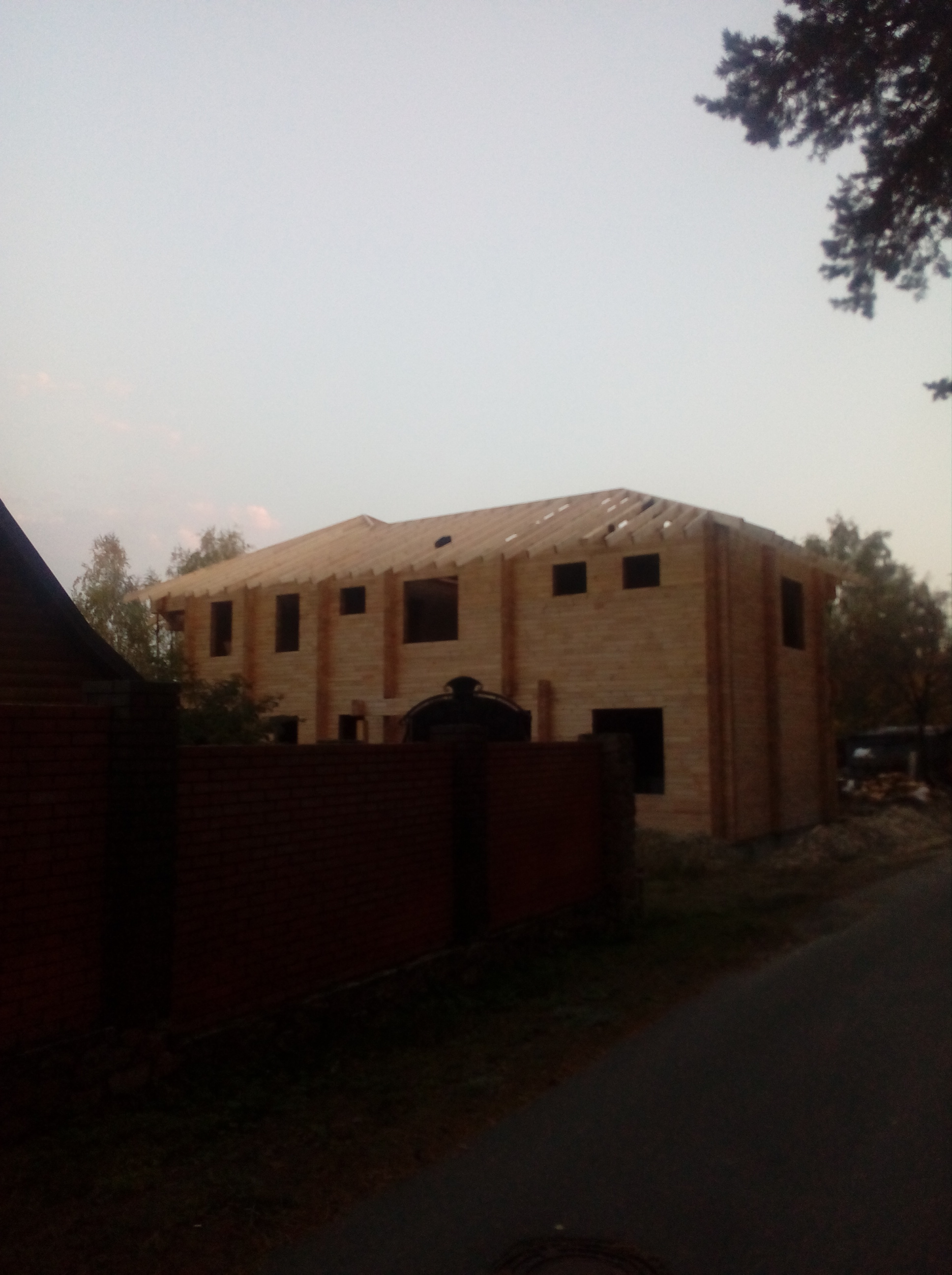

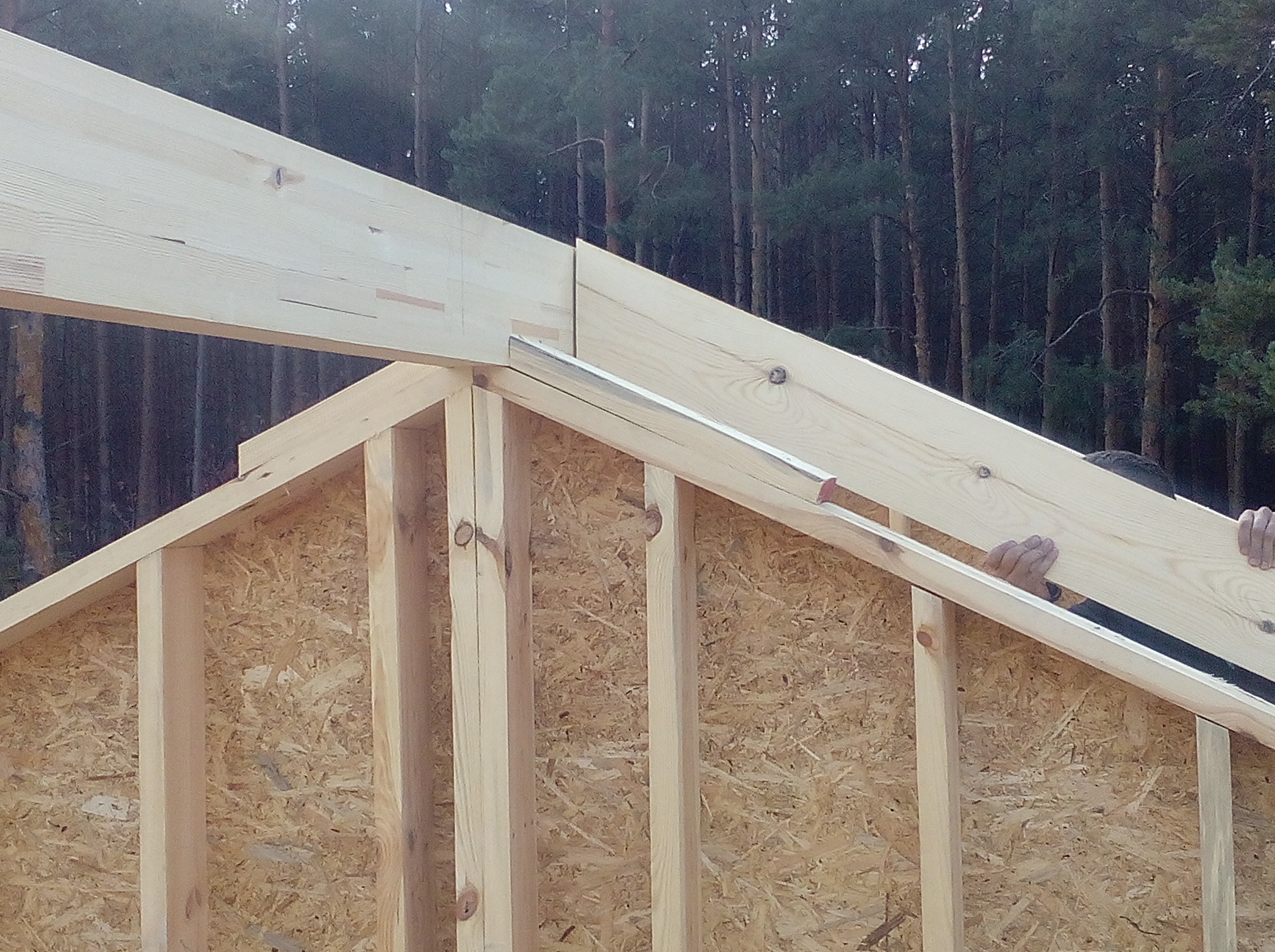

Ладно. Из-за отсутствия нормального интернета, задержался с ответами. Поставили хребет крыши, с вторника вторая часть команды будет накидать стропилку.
