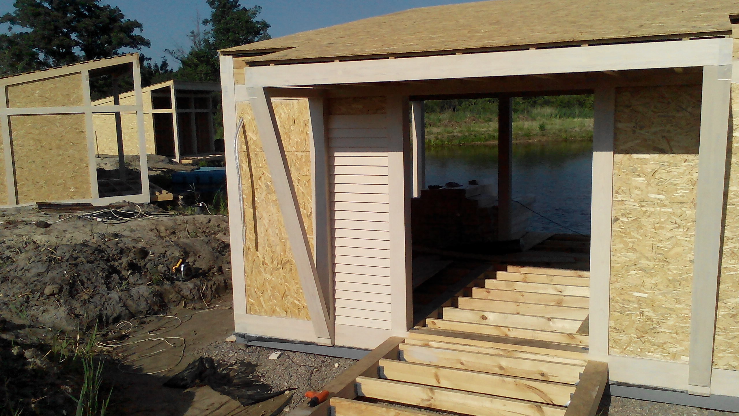

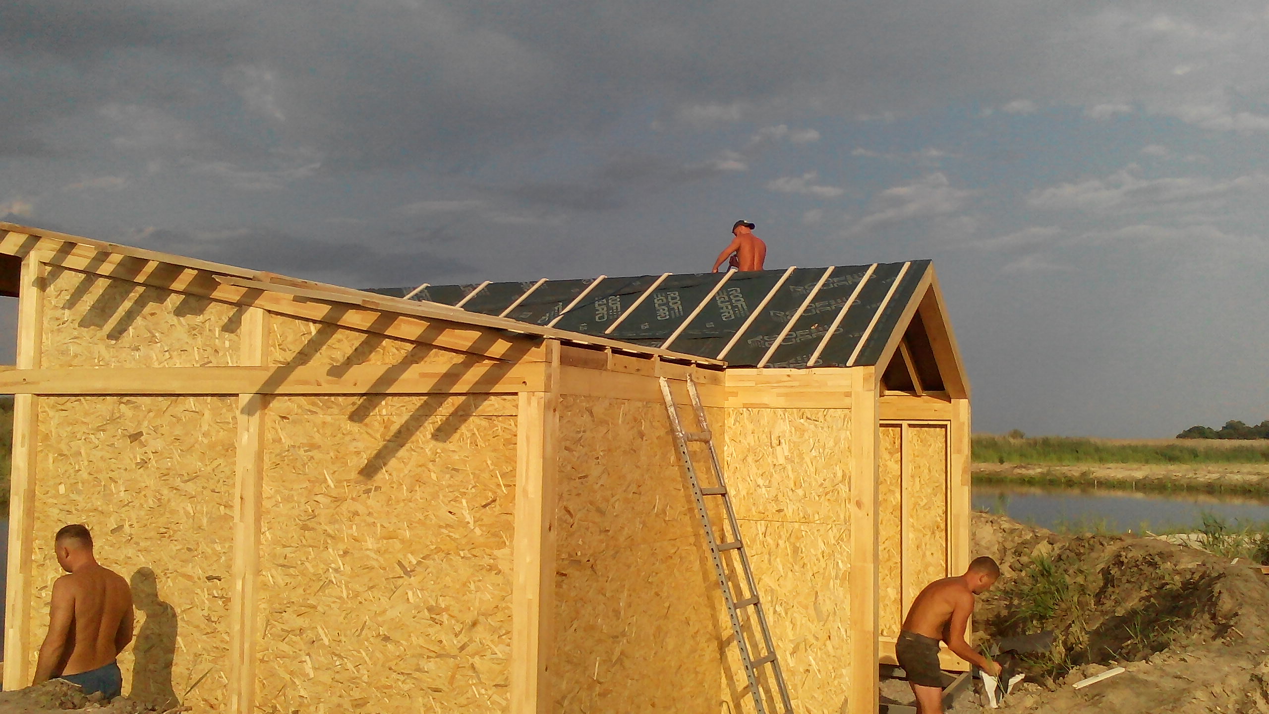

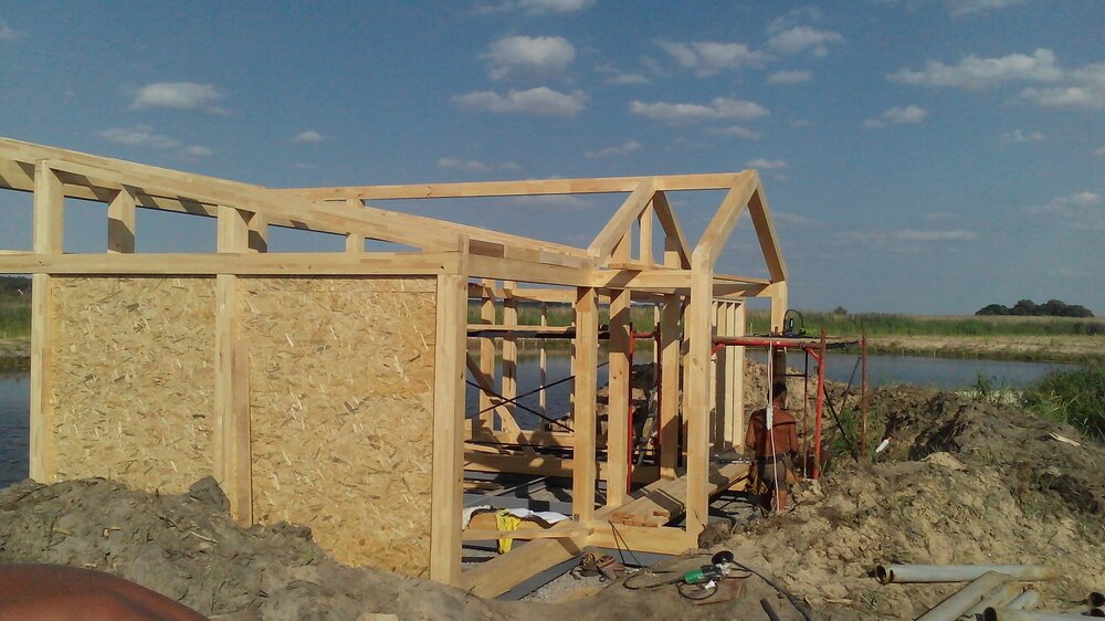

sktd Опубліковано: 19 липня 2017 Автор Поділитись Опубліковано: 19 липня 2017 Добрый вечер. До́рисовали беседку. Трохи провозились с кукушкой. Вчера ГАП привез чертежи по архитектуре, и наверное буду отказываться от услуг конструктора. Надоело делать по не проверенным чертежам. сделали и то хорошо. Отделочники начали фасады на малых беседках 1 Посилання на коментар Поділитися на інших сайтах More sharing options...

sktd Опубліковано: 19 липня 2017 Автор Поділитись Опубліковано: 19 липня 2017 Это не настоящий тимберфрейм . Тут нет ласточкина хвоста , вольчего зуба, нагелей ,подкосов. Я работал по сборке натурального фахверка с Лидвудхаусом. Но там только собирали, зарезка была заводская. Тянули в 12 году объект ,где они стояли с своими фрезами прямо на месте. Давали замеры ,они резали посадку. Ещё то удовольствие. Одну ендову размечали неделю. А это мы режим сами. Готовый клееным брус, а потом опыт и знания. Получили удовольствие. Завтра тупая робота по полам на Веранде. Крутиться уже год купольный дом, не геодезический, а настоящий из клееного бруса. Никак не розродиться. Кто-то собирал подобное ,но для общего развития хотел бы взяться. Интересно. Спасибо. Добавлено через 2 минуты И в этом проекте практически все закрывается, жаль. Можно сделать красивые зарезы в открытом виде. Посилання на коментар Поділитися на інших сайтах More sharing options...
Татьяна5 Опубліковано: 19 липня 2017 Поділитись Опубліковано: 19 липня 2017 Это не настоящий тимберфрейм . но несущие же каркас? А это мы режим сами. Готовый клееным брус, а потом опыт и знания. а на заказ такое собрать сможете? будет интересно? оч прикольная беседка в качестве Гарден офиса Посилання на коментар Поділитися на інших сайтах More sharing options...
sktd Опубліковано: 19 липня 2017 Автор Поділитись Опубліковано: 19 липня 2017 Каркас несущий. Но без нашего классического американского слабоват в горизонтальных нагрузках. Сделать все возможно, именно все. Но на днях будет решена судьба очень интересного проекта. И тотже Селфиш ещё в этом году подкидывает два интересных проекта. И мелочевки по каркасникам ,на которых можно отдохнуть , много. Честно взялся бы только за что-то мега,супер. Но у нас пока такого нет. Например мне очень нравиться ваши дома, но сейчас каждый день езжу мимо Петровского Вишнёвого хуторка. Трагедия. Бюджет , бюджетом. Но хоть кусочек вкуса добавить. По качеству не скажу, небыл в домах. Но есть куча вопросов. У Вас тоже небыл, но у Вас дома с душой, а не только бизнес. Не похвала, правда. Но и главный вопрос, в последнее время трохи закушался финансово. Хочется и самому хорошо зарабатывать, и людей своих холить и лелеять. Финансово. А учитывая ,что каркасников считают чуть ли не бесплатными рабочими , берусь только за сложное. Посилання на коментар Поділитися на інших сайтах More sharing options...

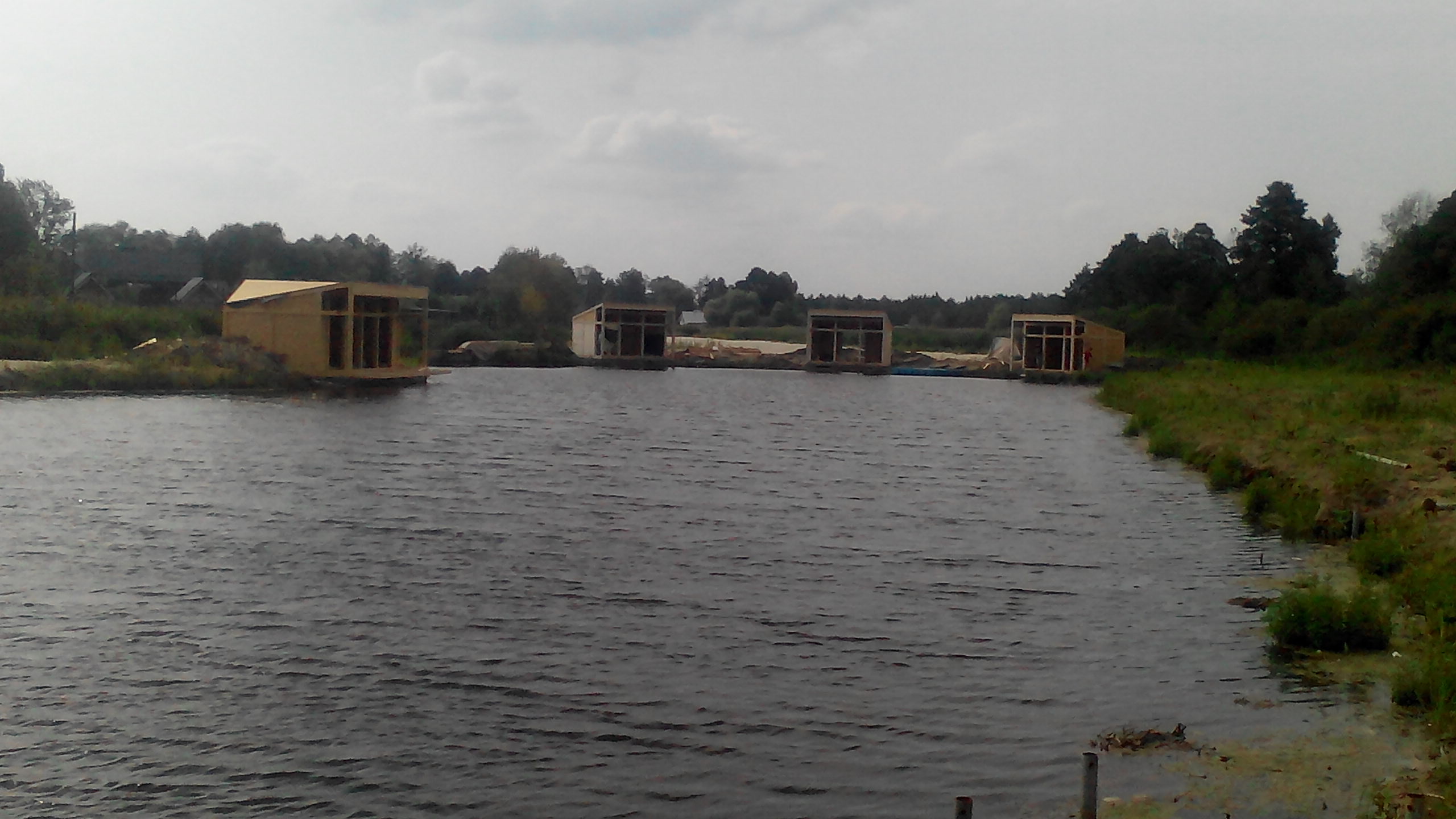

Татьяна5 Опубліковано: 19 липня 2017 Поділитись Опубліковано: 19 липня 2017 Спасибо. Селфиш оч вкусный. Вижу, что грунтовые воды там даже в июле 50 см, не боятся они затопления беседок весною? Посилання на коментар Поділитися на інших сайтах More sharing options...
sktd Опубліковано: 19 липня 2017 Автор Поділитись Опубліковано: 19 липня 2017 Спасибо. Селфиш оч вкусный. Вижу, что грунтовые воды там даже в июле 50 см, не боятся они затопления беседок весною? Перепад по уровню 15 см. Напротив Конча. А те сябя любят. Не грунтовые, а уровень Днепра. Все внутренние озера связаны с рекой.Селфиш вкусный, но сложный. Сложно было доказать ,что именно ты им нужен. Но очень развивательно. Посилання на коментар Поділитися на інших сайтах More sharing options...
Татьяна5 Опубліковано: 19 липня 2017 Поділитись Опубліковано: 19 липня 2017 Перепад по уровню 15 см. Напротив Конча. А те сябя любят. Не грунтовые, а уровень Днепра. Все внутренние озера связаны с рекой.Селфиш вкусный, но сложный. Сложно было доказать ,что именно ты им нужен. Но очень развивательно. Ещё веселее, 15 см По весне не затопит? Что то предусмотрено для такой ситуации? Посилання на коментар Поділитися на інших сайтах More sharing options...
sktd Опубліковано: 20 липня 2017 Автор Поділитись Опубліковано: 20 липня 2017 Мы друг друга не поняли. Низ дерева на 30 см выше воды. А перепад сезонный по уровню Днепра 15 см. Это если дамбу киевскую рванет тогда все. А так все ниже Киева спят спокойно. Тем более мы ж из дерева строим, всплывёт. Шутка. Посилання на коментар Поділитися на інших сайтах More sharing options...

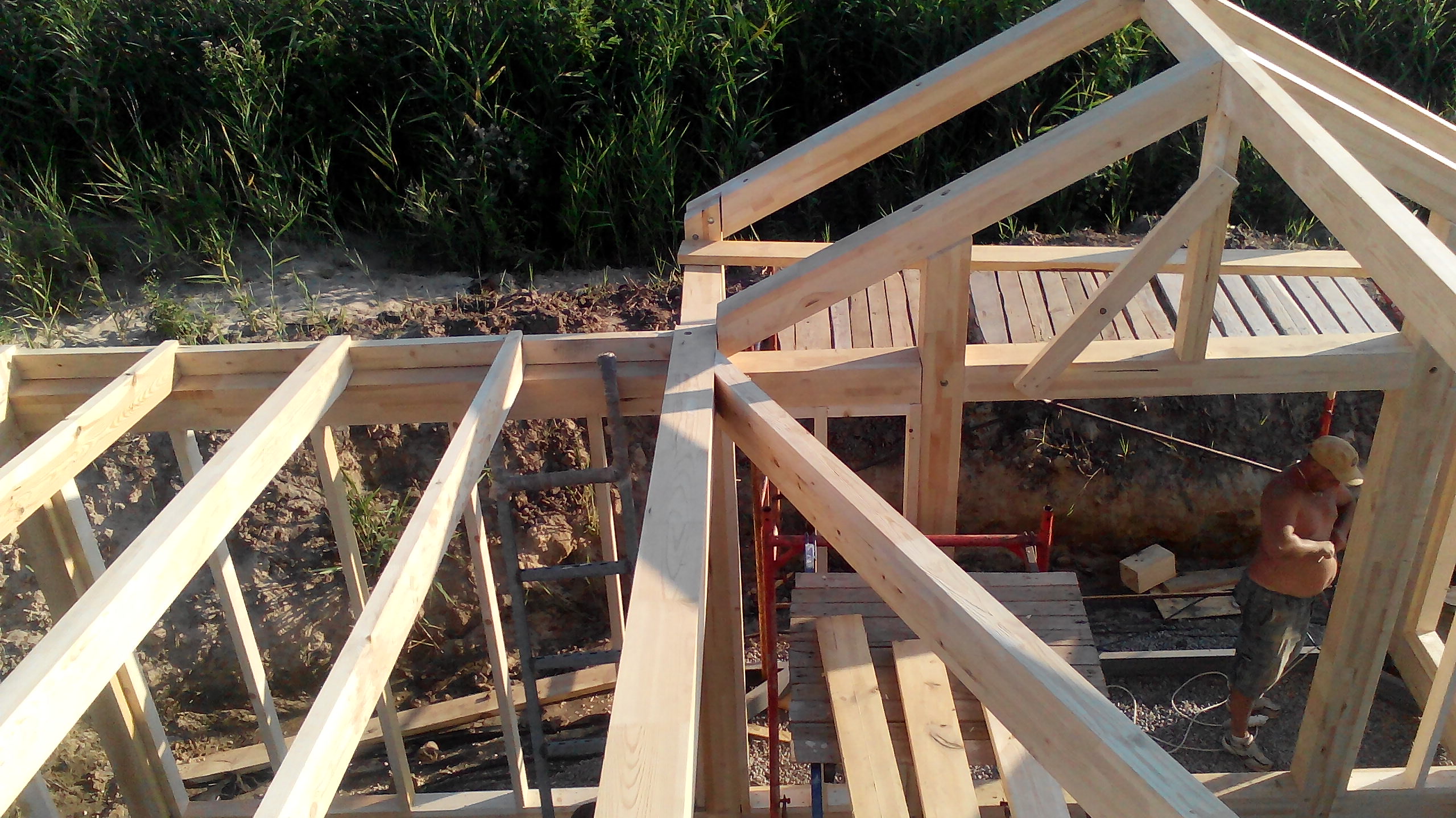

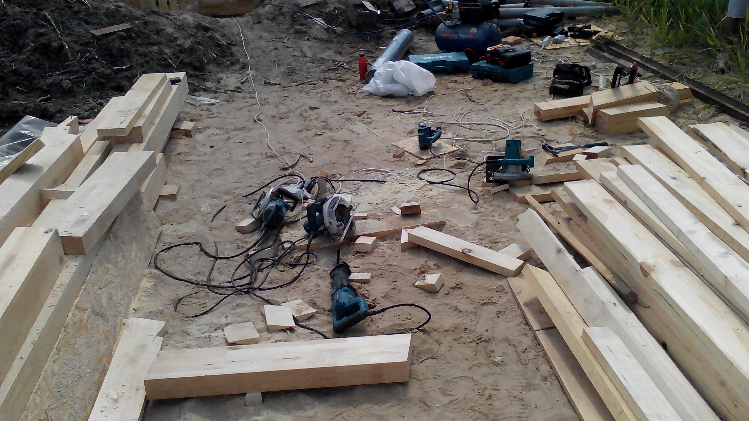

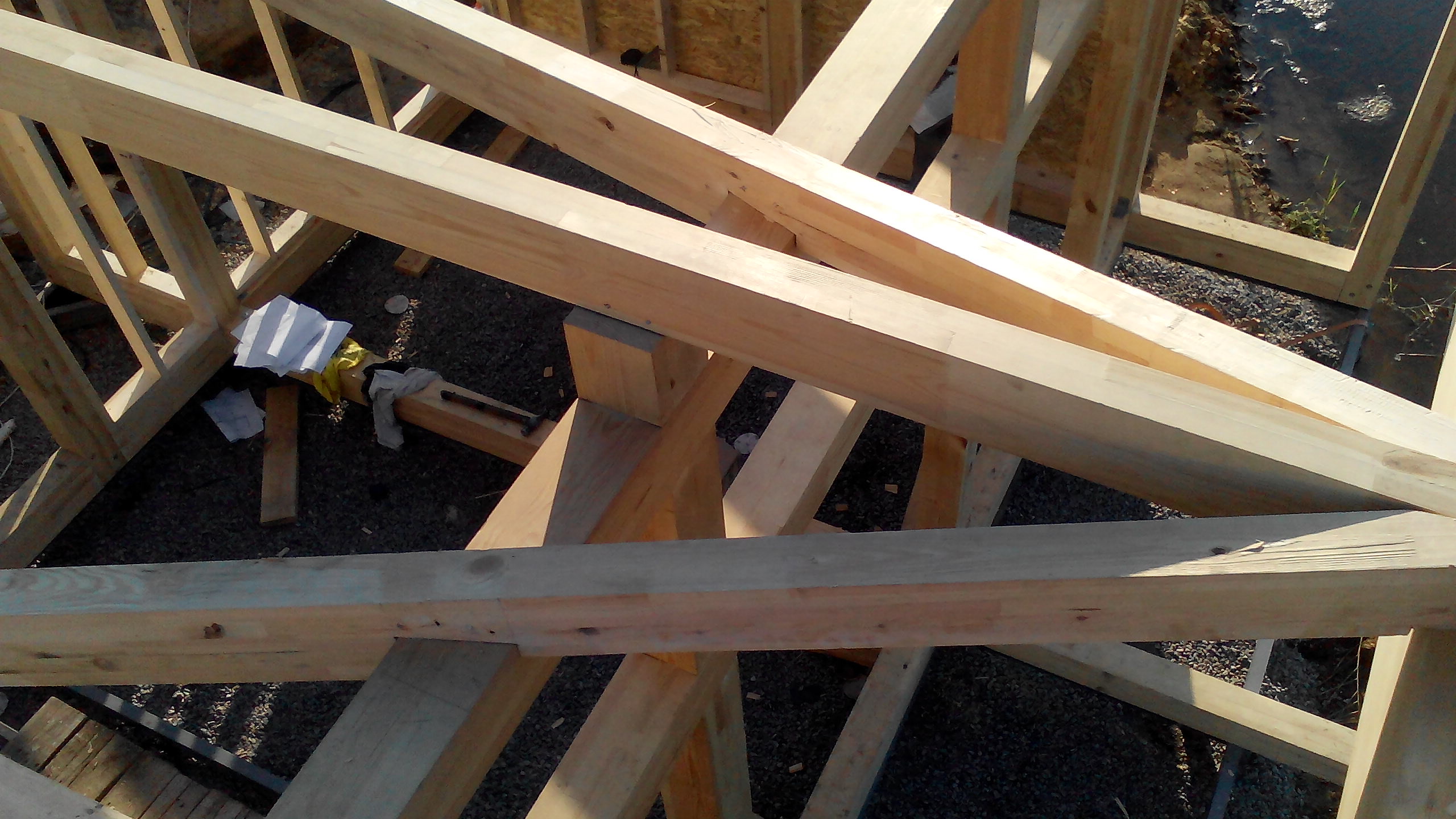

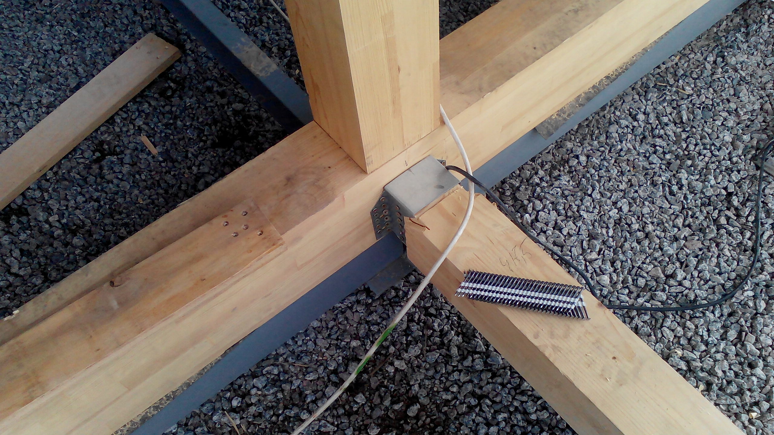

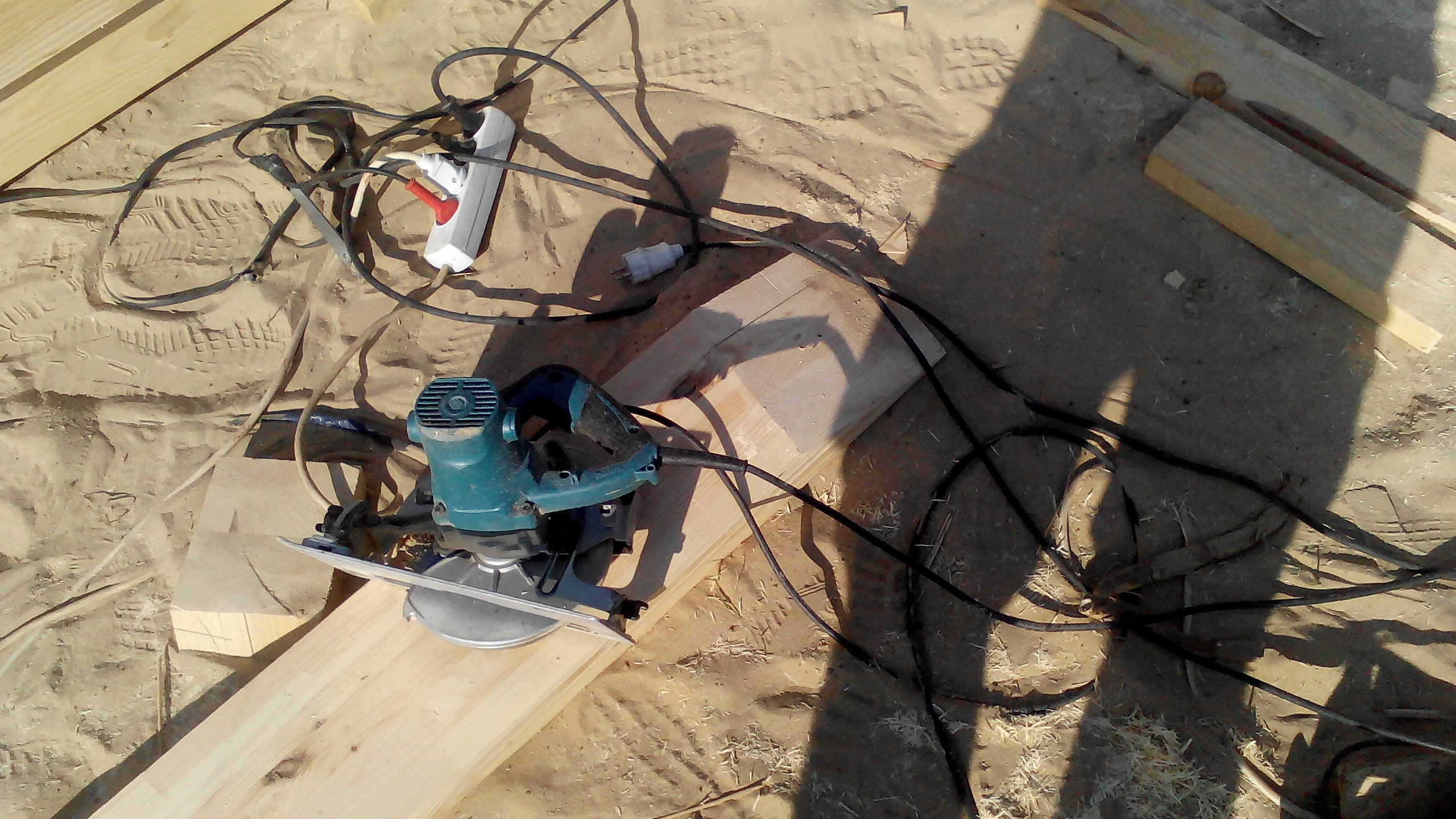

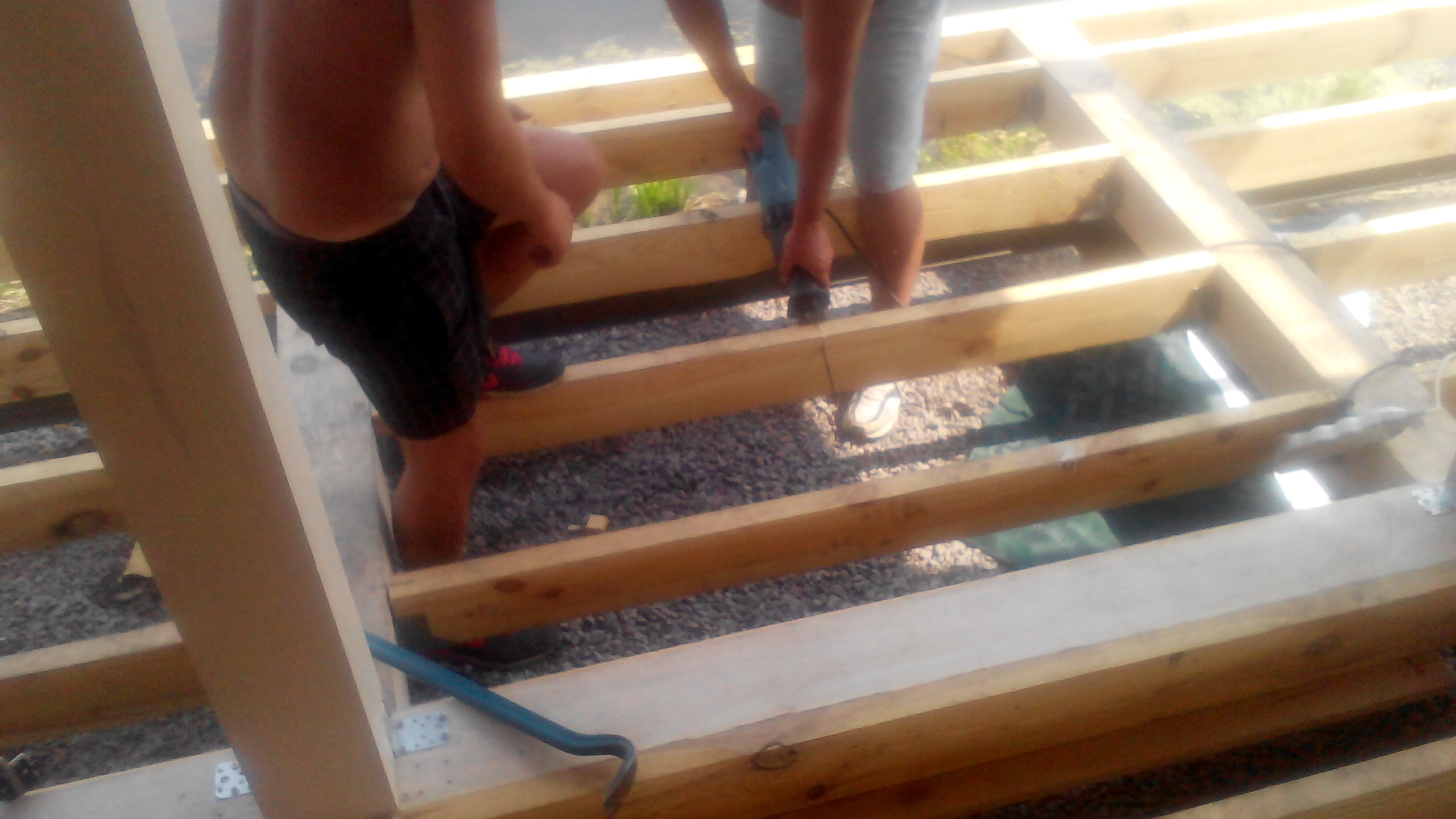

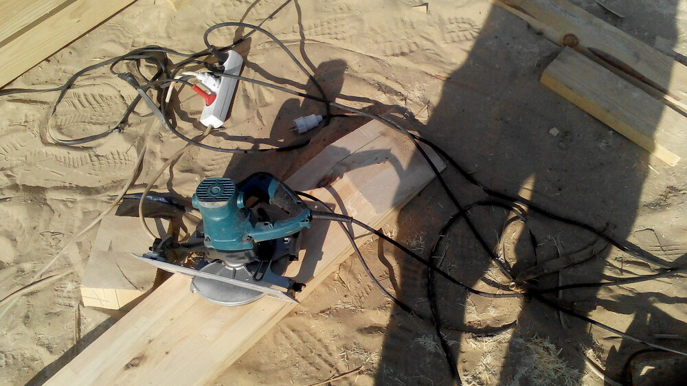

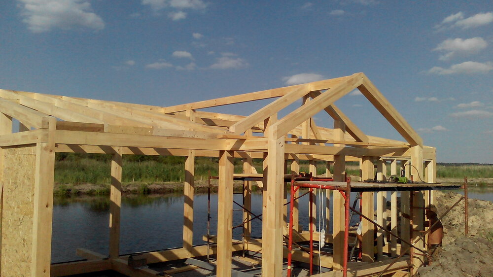

sktd Опубліковано: 21 липня 2017 Автор Поділитись Опубліковано: 21 липня 2017 Не , Панове. Консоль какая сегодня добавилась. Балка с низу опереться на швеллер. А балкодержатель держит на подрыв, а не на провисание. Сегодня заказчик добавил по всем беседкам роботы. Но ,честно , на этом объекте получаешь моральное удовольствие от допов. Фото места резки стропил. Зарезка 70 градуса через торец напрягает и требует три пилки, саблю, и на финиш рубанок с шлифовалкой. Проще штилем. Но пренципиально не наш подход. Посилання на коментар Поділитися на інших сайтах More sharing options...

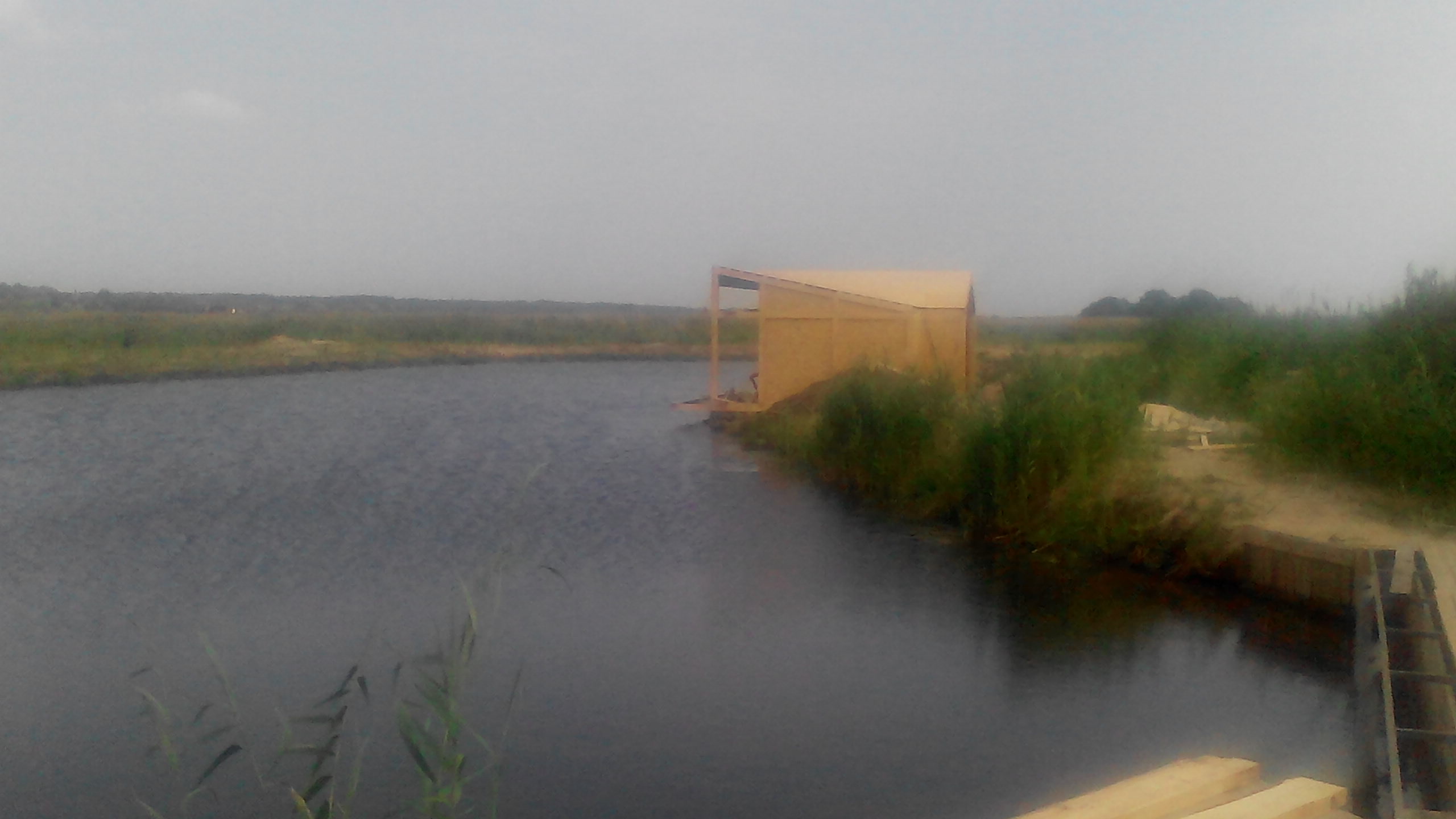

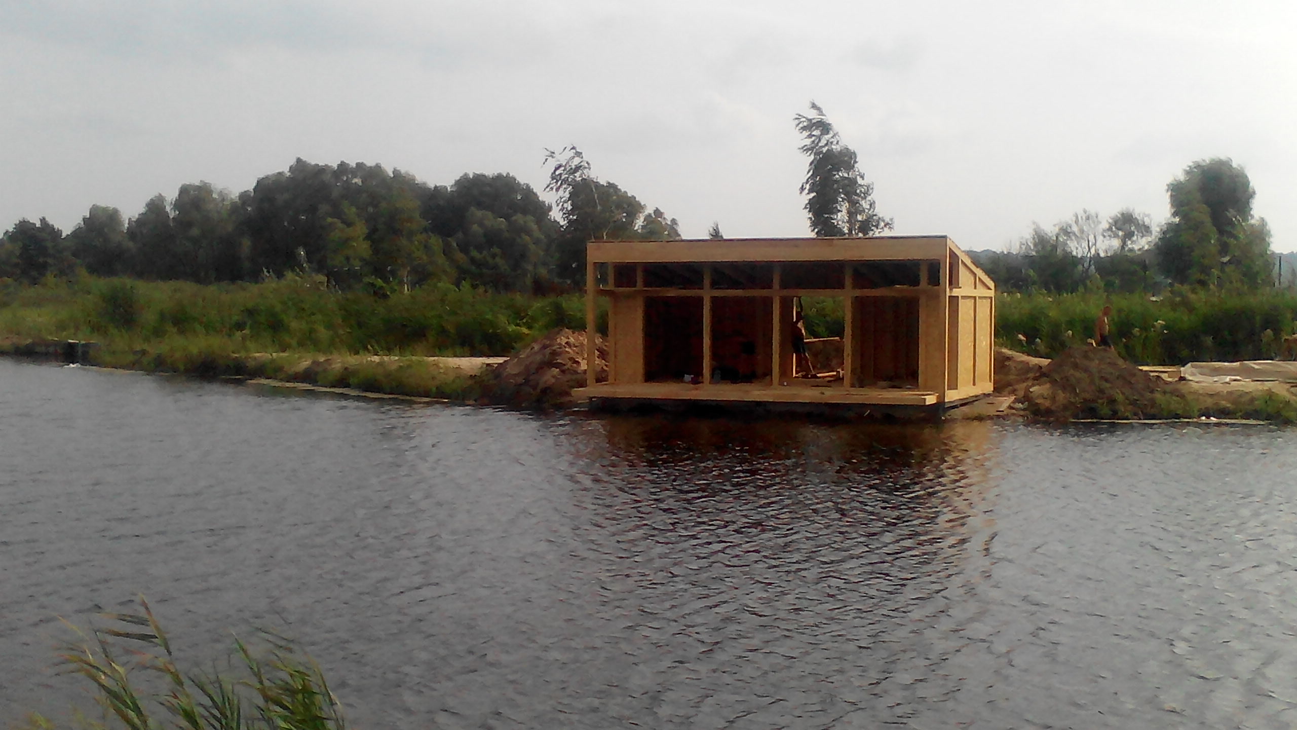

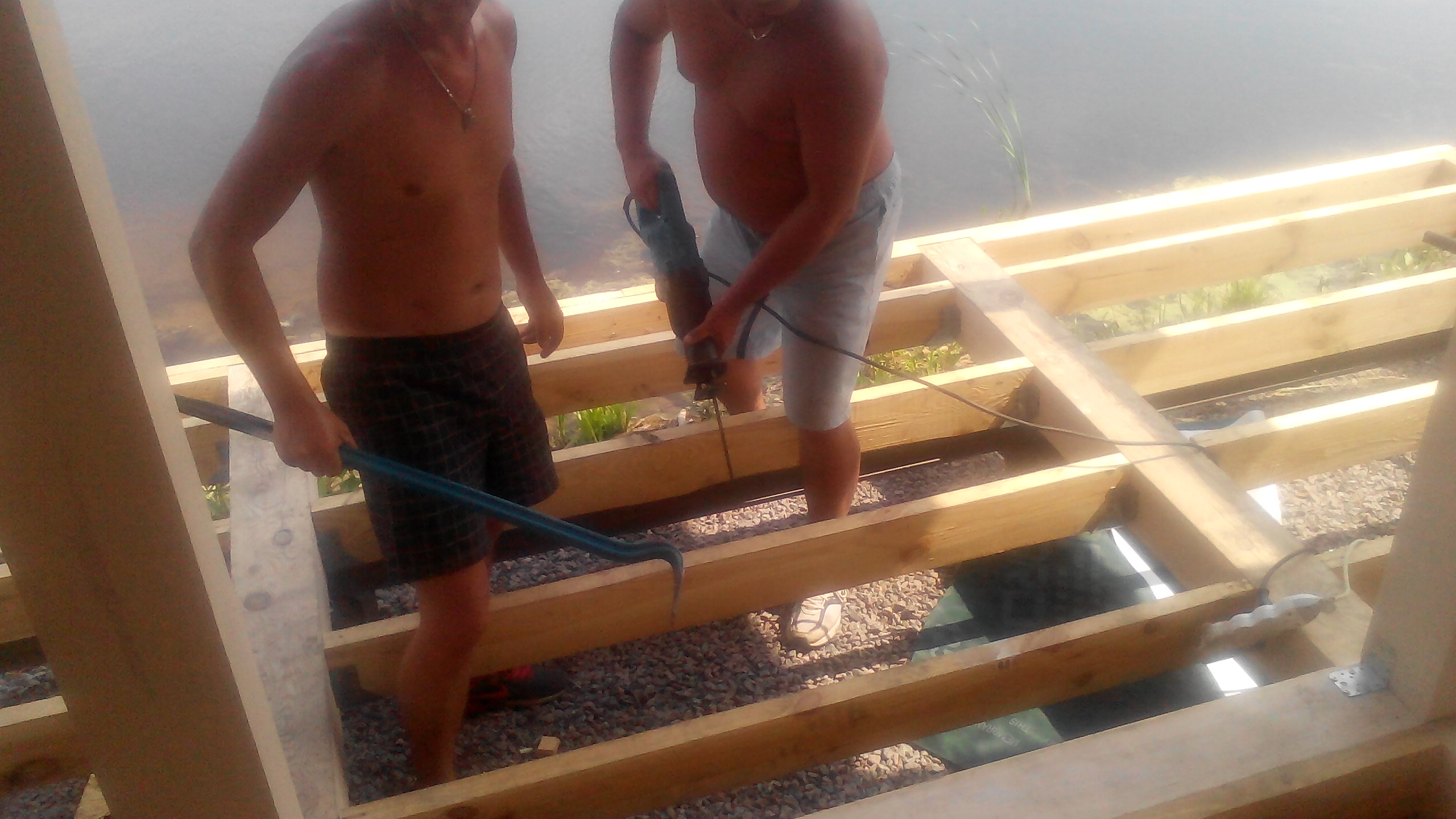

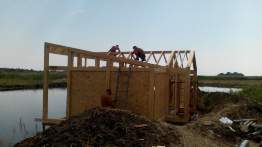

sktd Опубліковано: 22 липня 2017 Автор Поділитись Опубліковано: 22 липня 2017 Закончили большую беседку. И розобрали террасы маленьких. Докрутят сваи, и удленним на метр. В большой просто консольно вышли на полметра. Посилання на коментар Поділитися на інших сайтах More sharing options...

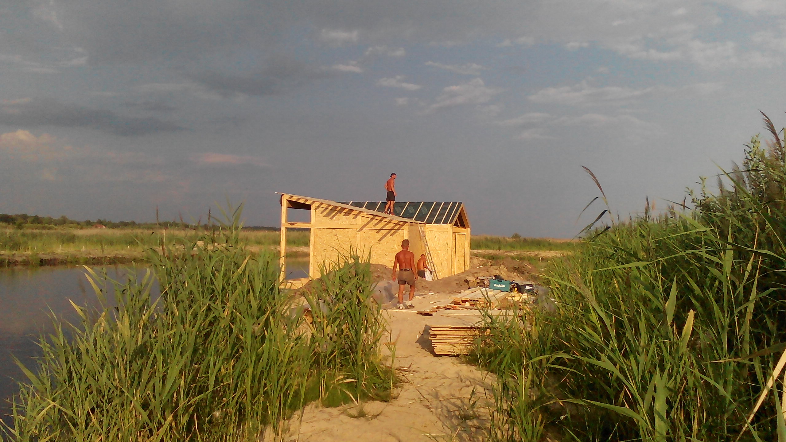

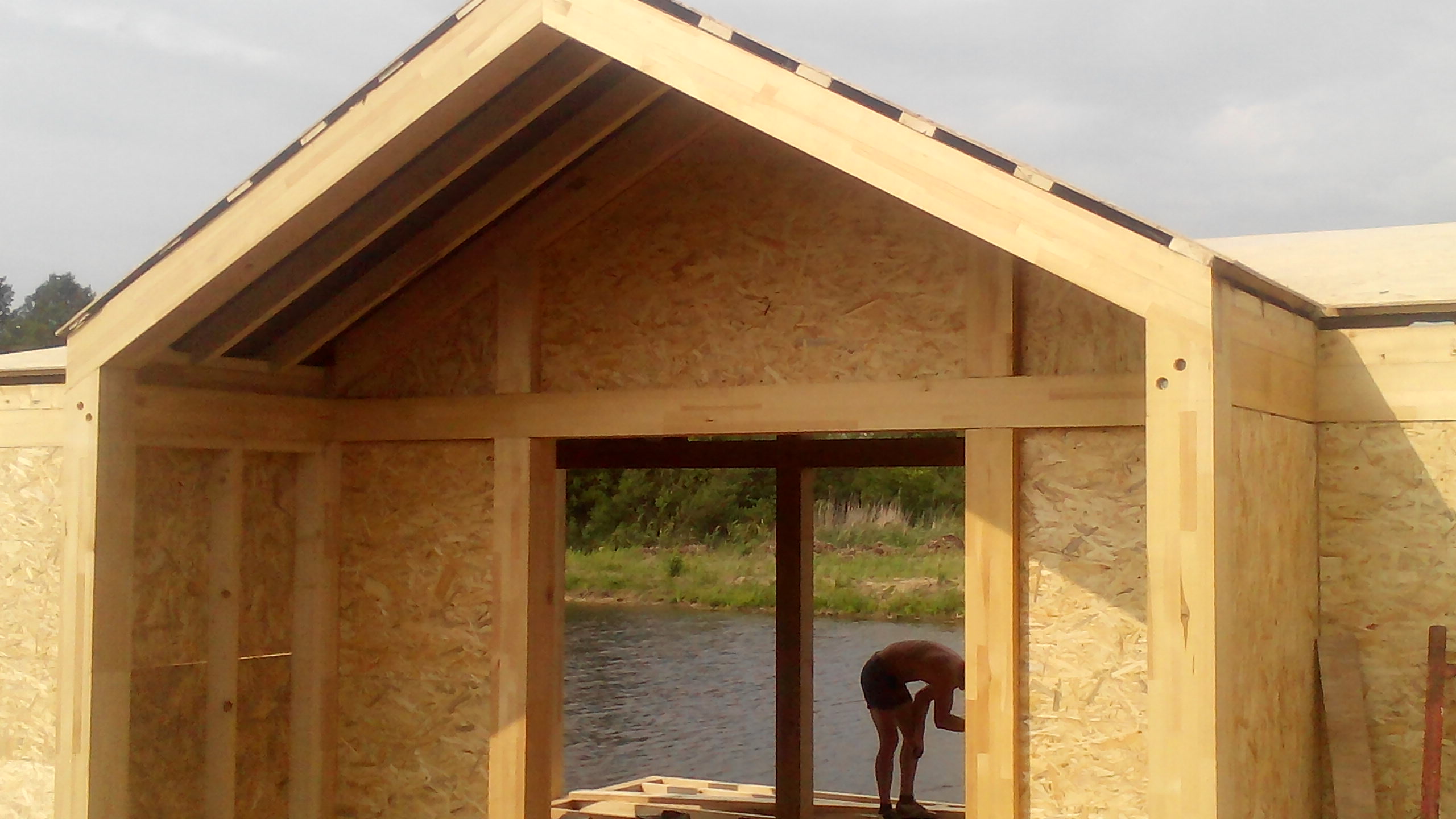

sktd Опубліковано: 22 липня 2017 Автор Поділитись Опубліковано: 22 липня 2017 Ещё пару общих фото. Посчитал сегодня сроки по большой беседке. Полных 6 дней. Дом в 100 м2, накрытый. А тут 45 . И без финишной крыши. Долго. Но получилось неплохо. И можно просить хорошие деньги за роботу.сейчас пока по работам на острове все, чуть позже будет беседка с подводной частью и домик персонала. Надеемся до момента начала работ ,мост и какую-то дорогу закончат. Посилання на коментар Поділитися на інших сайтах More sharing options...

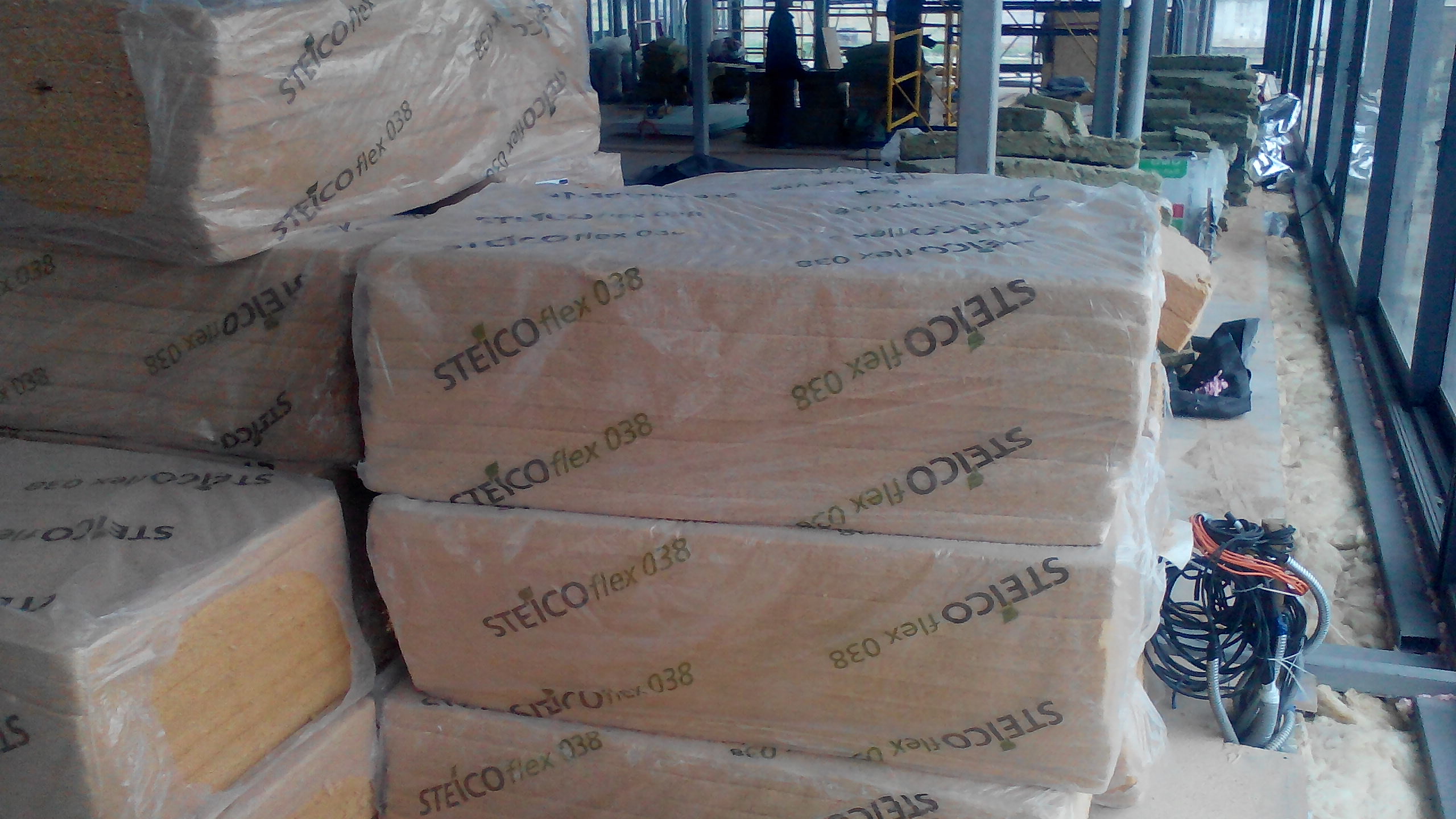

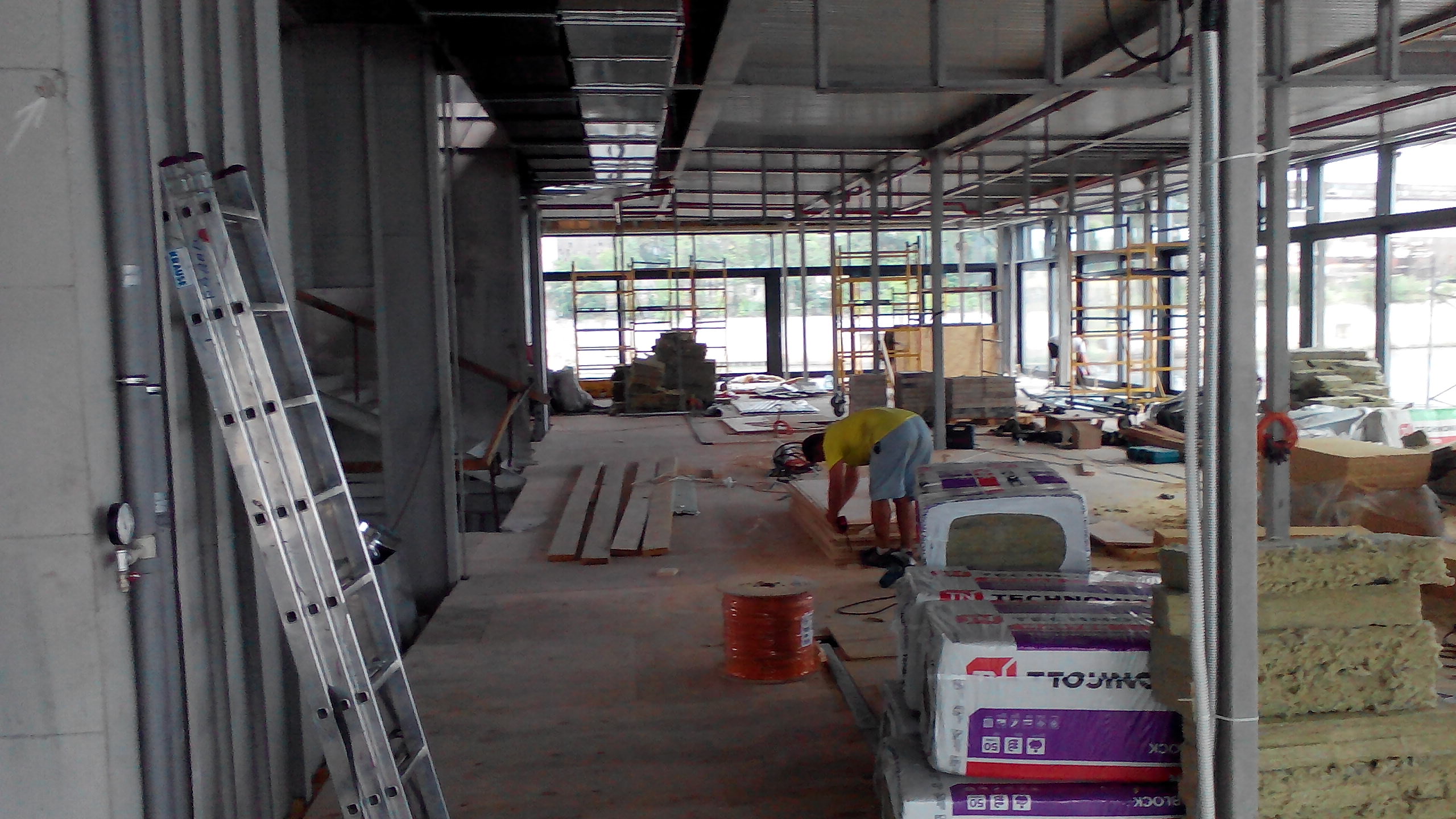

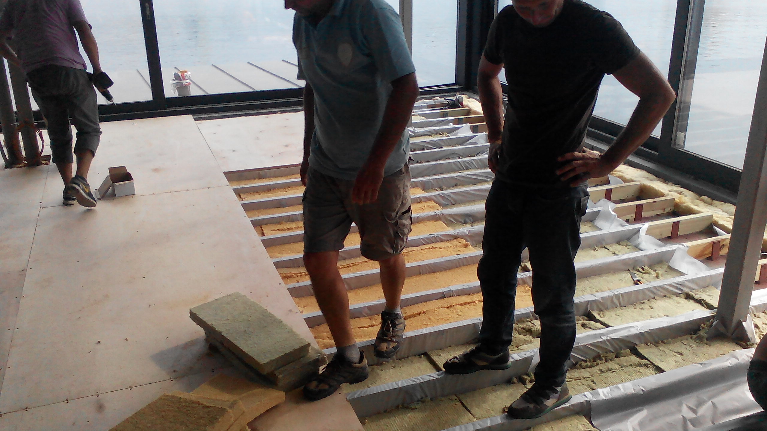

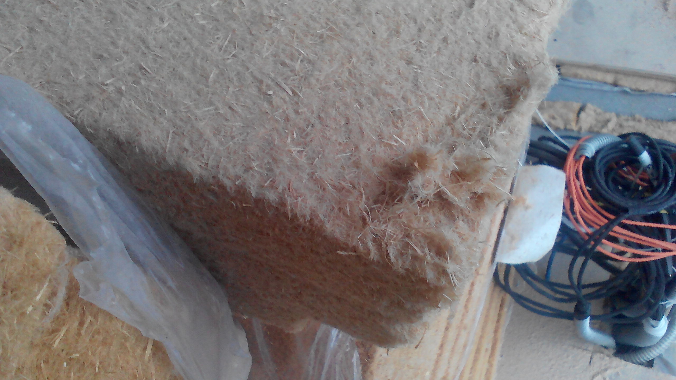

sktd Опубліковано: 27 липня 2017 Автор Поділитись Опубліковано: 27 липня 2017 Неделя к завершению. Пару фото. И потом неделя отдыха. И возврат вроде к работе нормальной . Дома. Как хочется после общестроительных, домик построить. Смежники сразу завалили все материалами. Шла звукоизоляция 50 технониколью , 50 Стейко флекс. Всем спасибо. Посилання на коментар Поділитися на інших сайтах More sharing options...
StNick Опубліковано: 27 липня 2017 Поділитись Опубліковано: 27 липня 2017 так хоть фото того стейка сделайте? Посилання на коментар Поділитися на інших сайтах More sharing options...
sktd Опубліковано: 28 липня 2017 Автор Поділитись Опубліковано: 28 липня 2017 так хоть фото того стейка сделайте? Вот Вам фото Стейко. Посилання на коментар Поділитися на інших сайтах More sharing options...

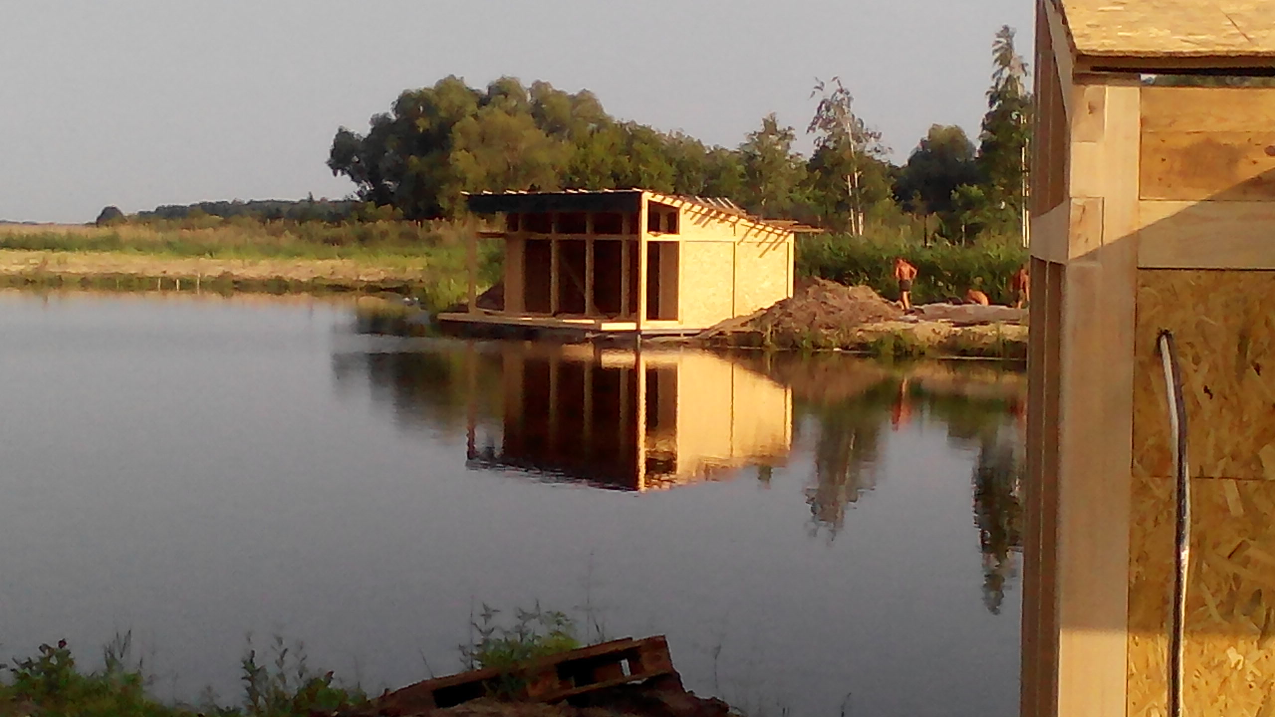

sktd Опубліковано: 28 липня 2017 Автор Поділитись Опубліковано: 28 липня 2017 Финал почти двухмесечных работ. идет дождь. и вот для чего нужны строительные леса. всем строителям хорошей погоды или наличие лесов на стройке. спасибо. 1 Посилання на коментар Поділитися на інших сайтах More sharing options...

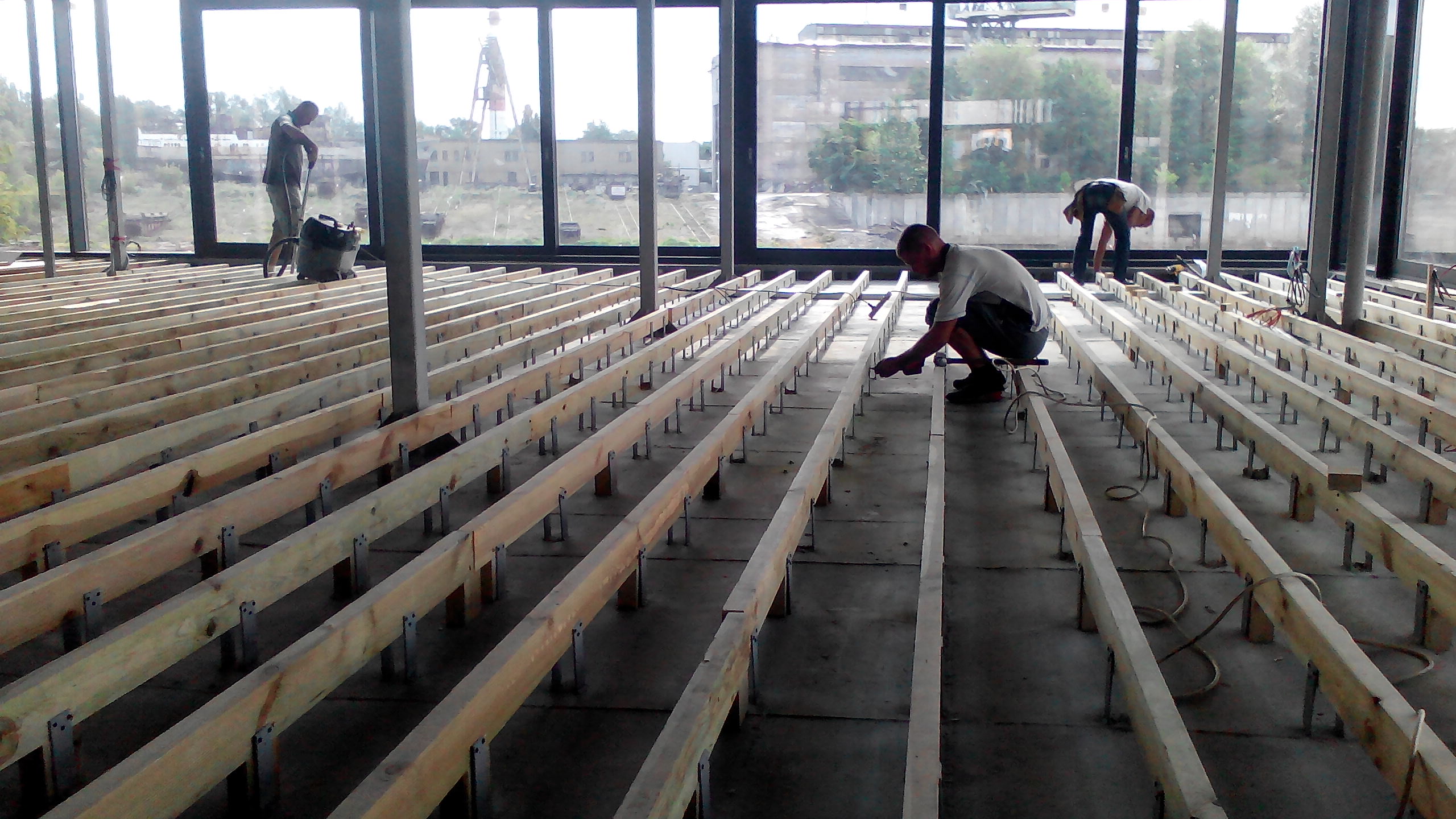

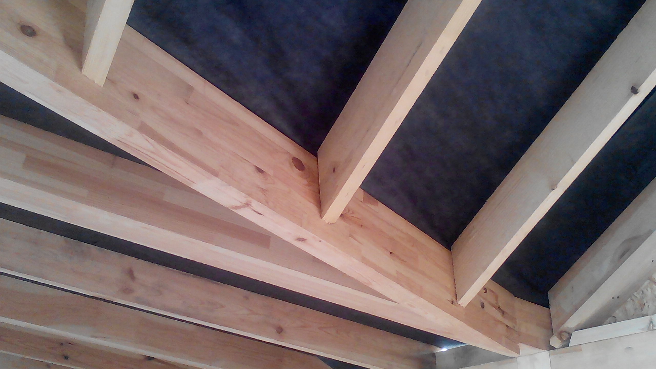

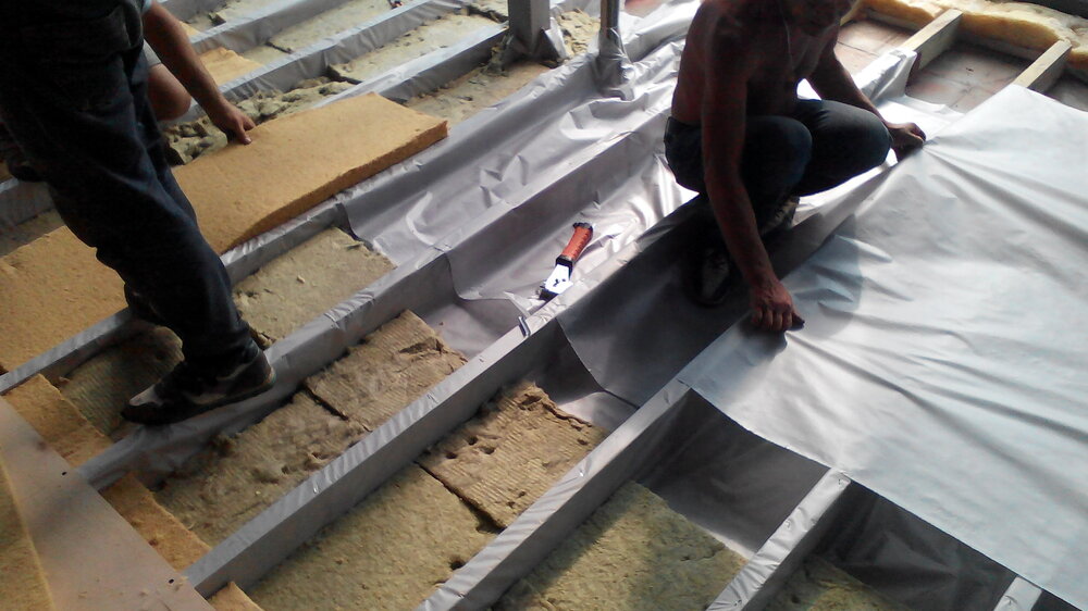

Деревянщик Опубліковано: 29 липня 2017 Поділитись Опубліковано: 29 липня 2017 Неделя к завершению. Пару фото. И потом неделя отдыха. И возврат вроде к работе нормальной . Дома. Как хочется после общестроительных, домик построить. Смежники сразу завалили все материалами. Шла звукоизоляция 50 технониколью , 50 Стейко флекс. Всем спасибо. Миниатюры Раньше думал, что паробарьер на полу по утеплителю кладется, что бы влага с теплого воздуха не накапливалась в утеплителе, а и деревянные балки должны проветриваться и их пеленать в клеенку нельзя(( Но видно не тому в КИСИ 6 лет учат. Посилання на коментар Поділитися на інших сайтах More sharing options...
sktd Опубліковано: 30 липня 2017 Автор Поділитись Опубліковано: 30 липня 2017 Раньше думал, что паробарьер на полу по утеплителю кладется, что бы влага с теплого воздуха не накапливалась в утеплителе, а и деревянные балки должны проветриваться и их пеленать в клеенку нельзя(( Но видно не тому в КИСИ 6 лет учат. Похвастались соей Вышкой. Я вообще не люблю разговоры про пароьюбарьер. Почетайте мою тему. А именно в этом проекте барьер просто подложка между металлом и утеплителем. Если обратили внимание ,то полы металлические и герметичные. Караблик все-таки. А в полах паробарьер где должен быть? Ну не все дураки.. а кто-то умный. И прошу, маркетинговые сказки в моей теме не толькать. У меня практический опыт очень большой. Спасибо. Добавлено через 5 минут Мое предложение по этому полу , было задуть эковатой. Не решились. Посилання на коментар Поділитися на інших сайтах More sharing options...
