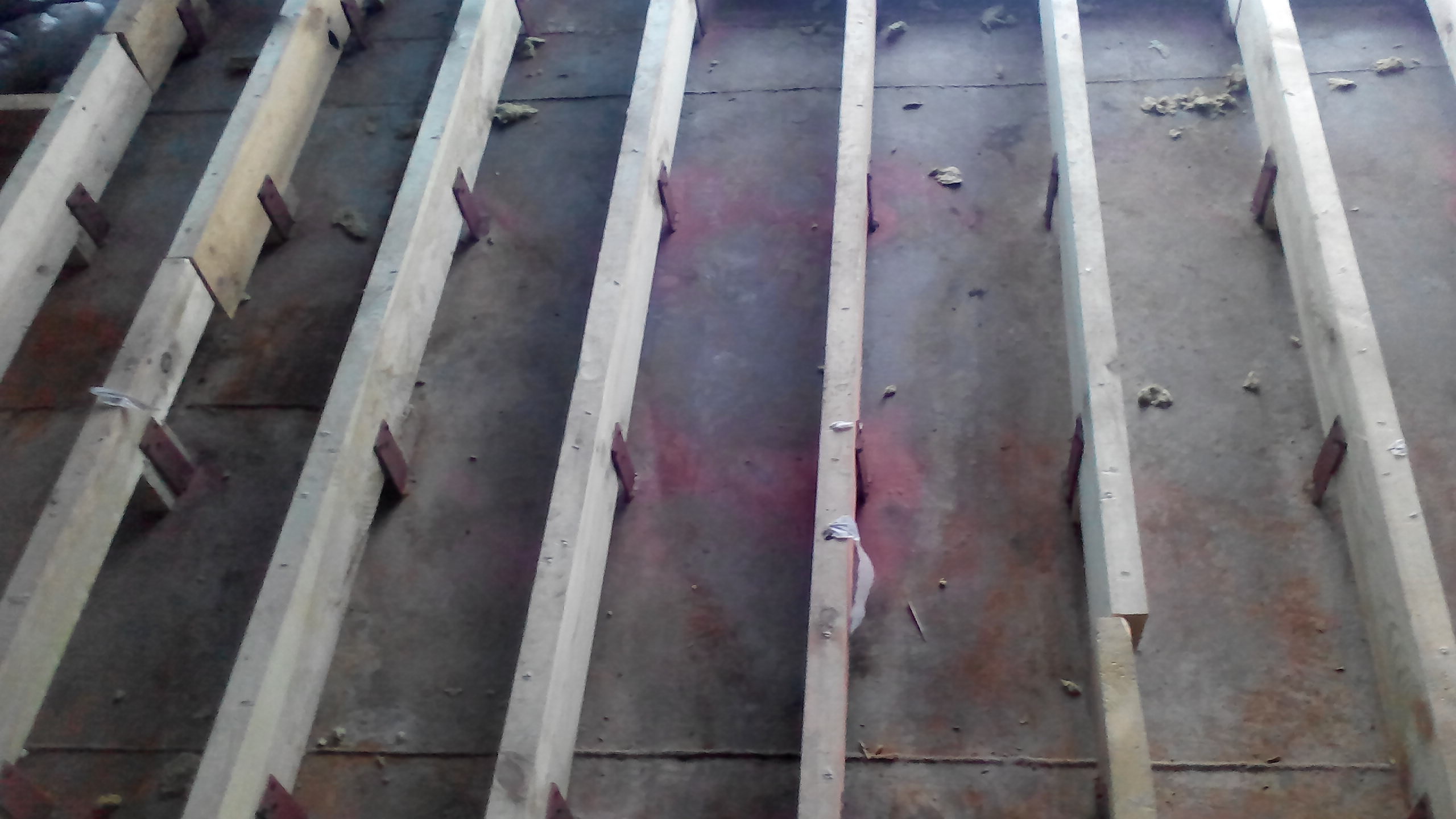

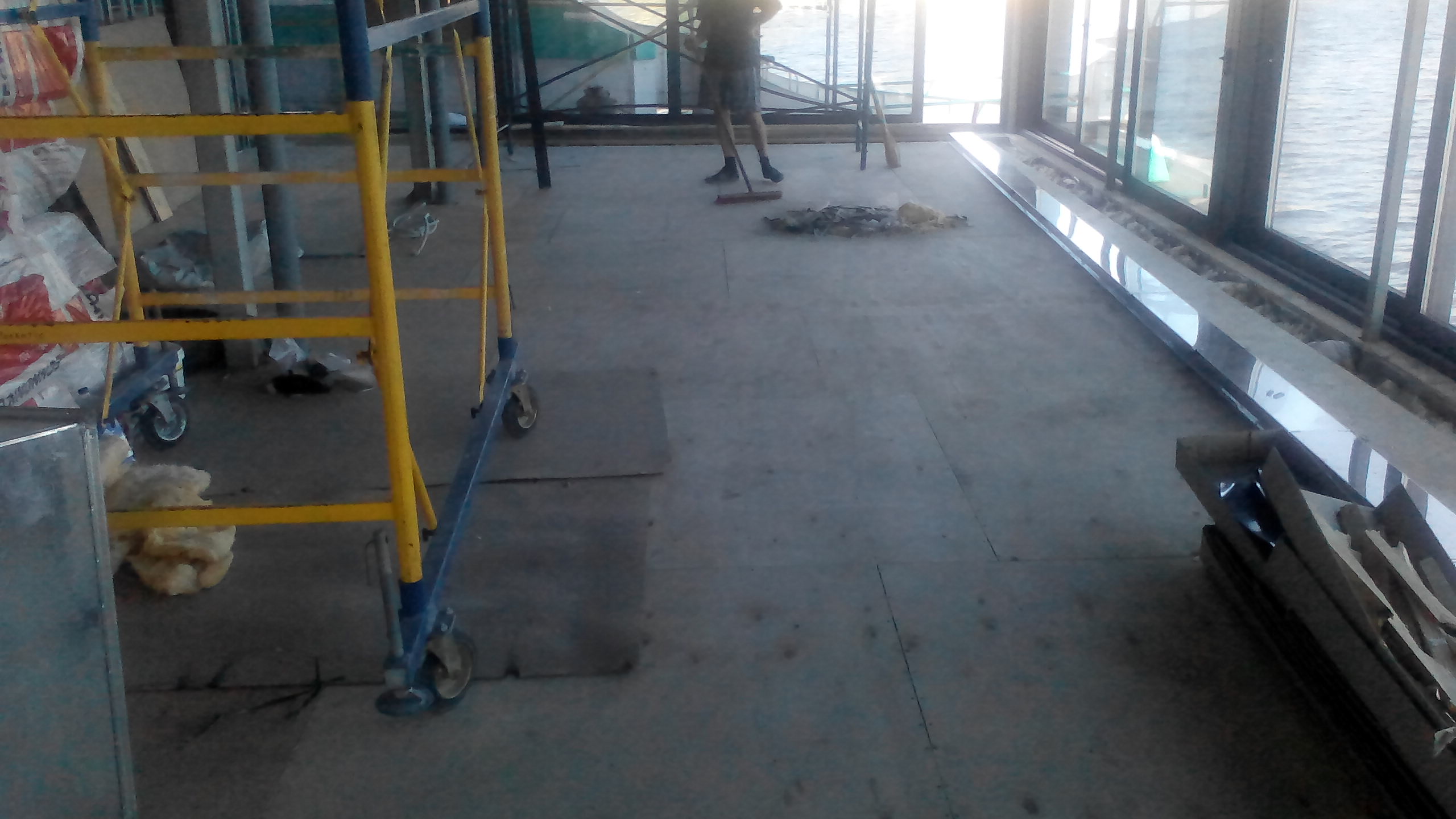

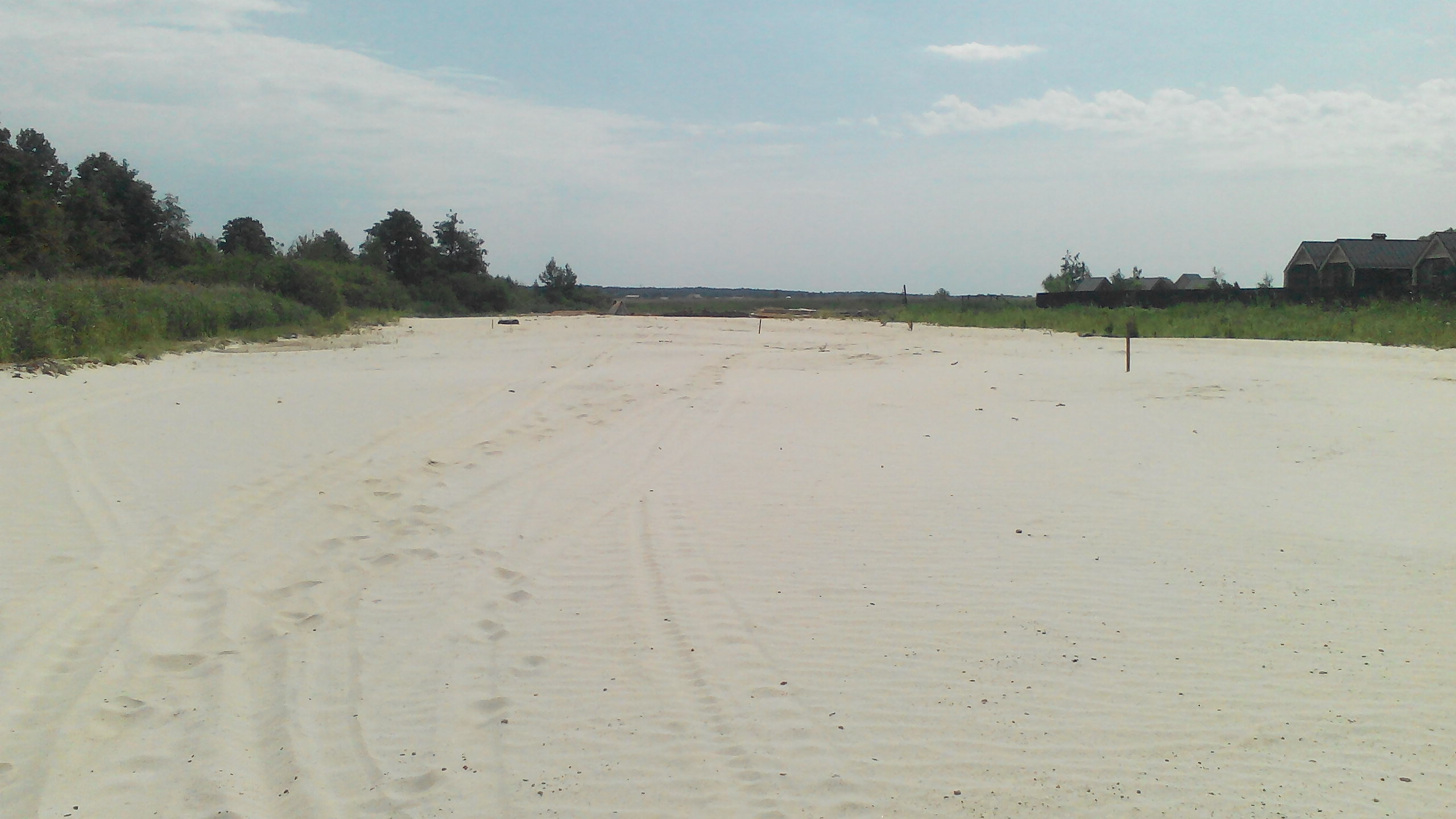

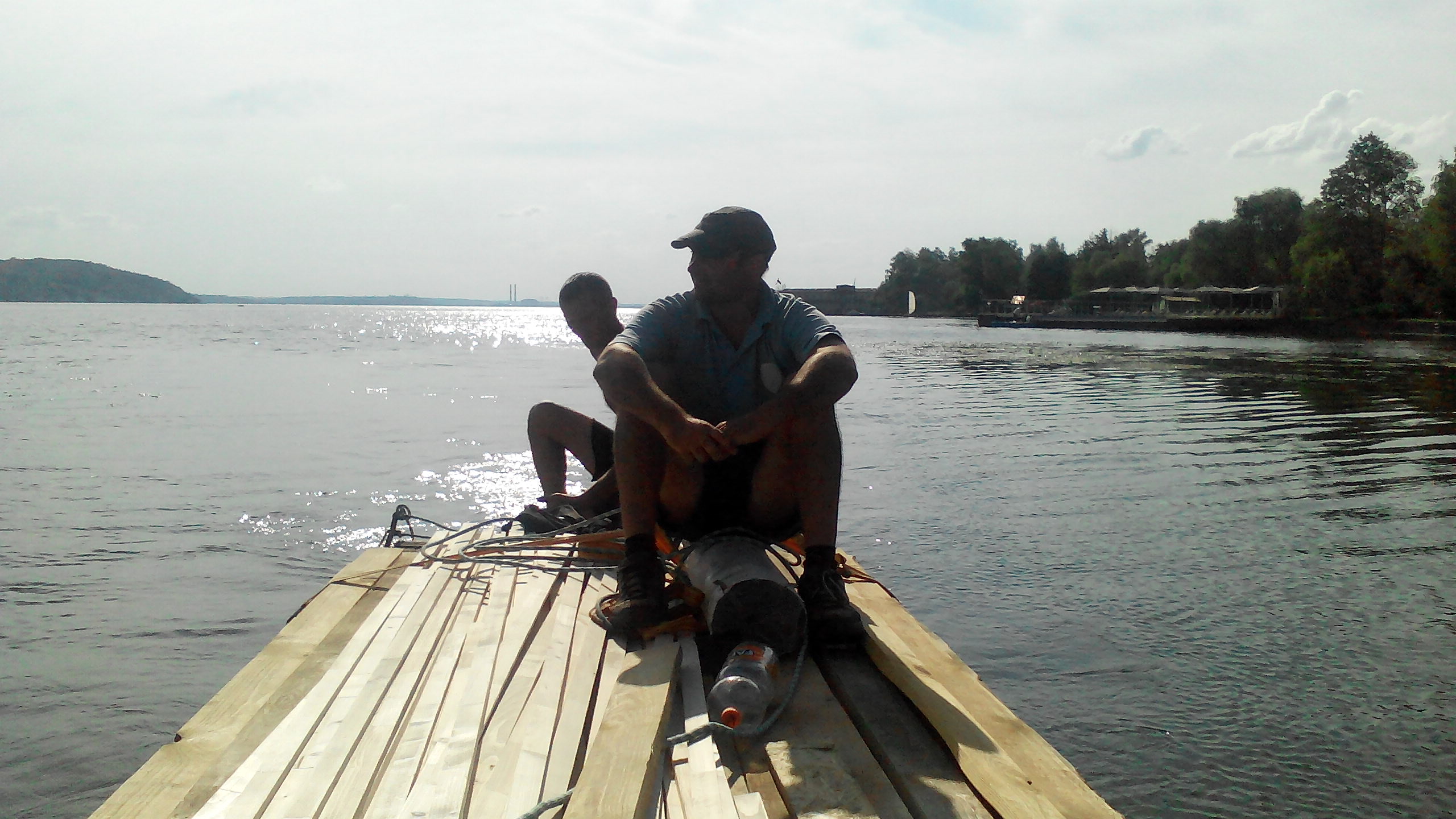

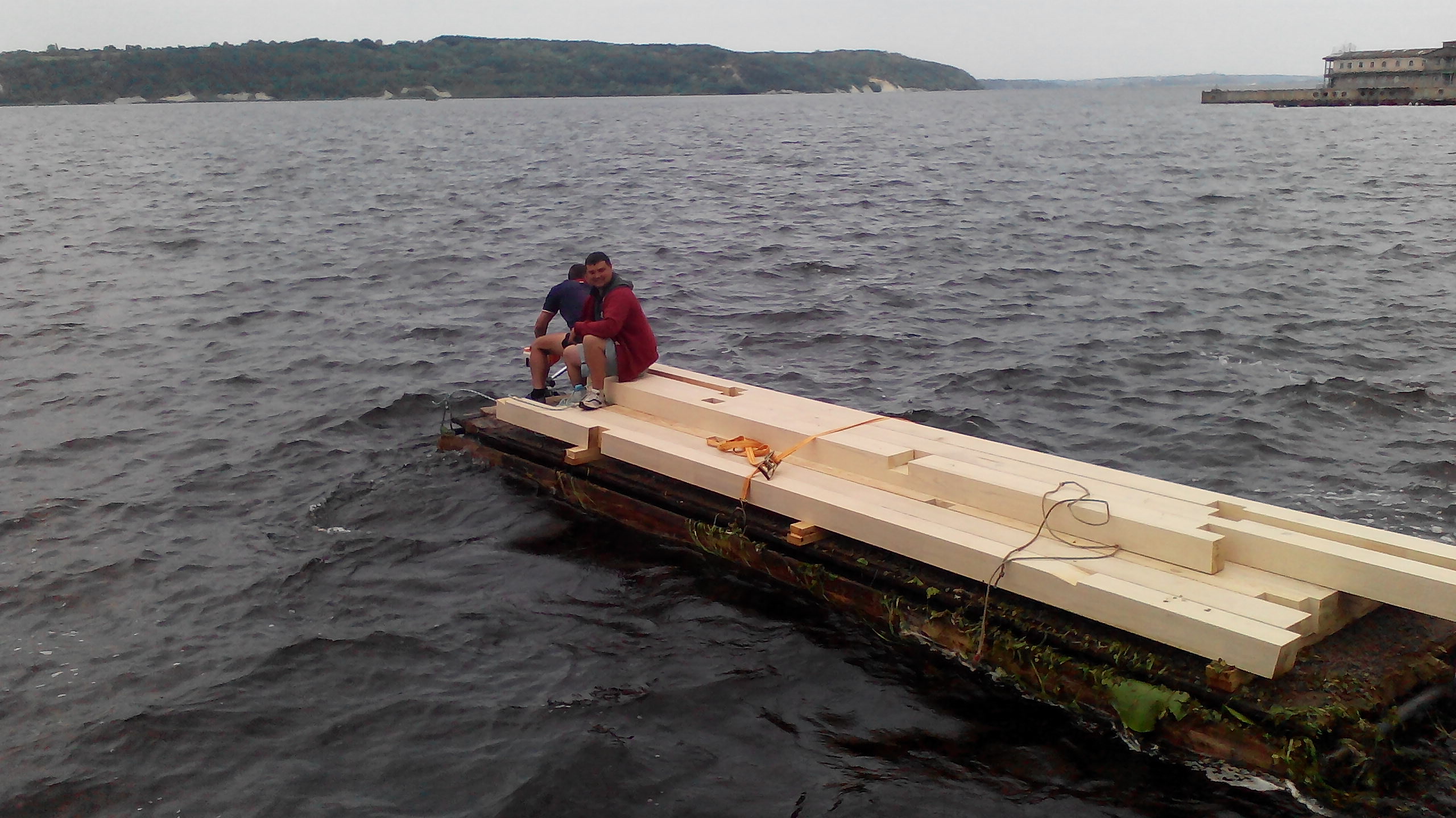

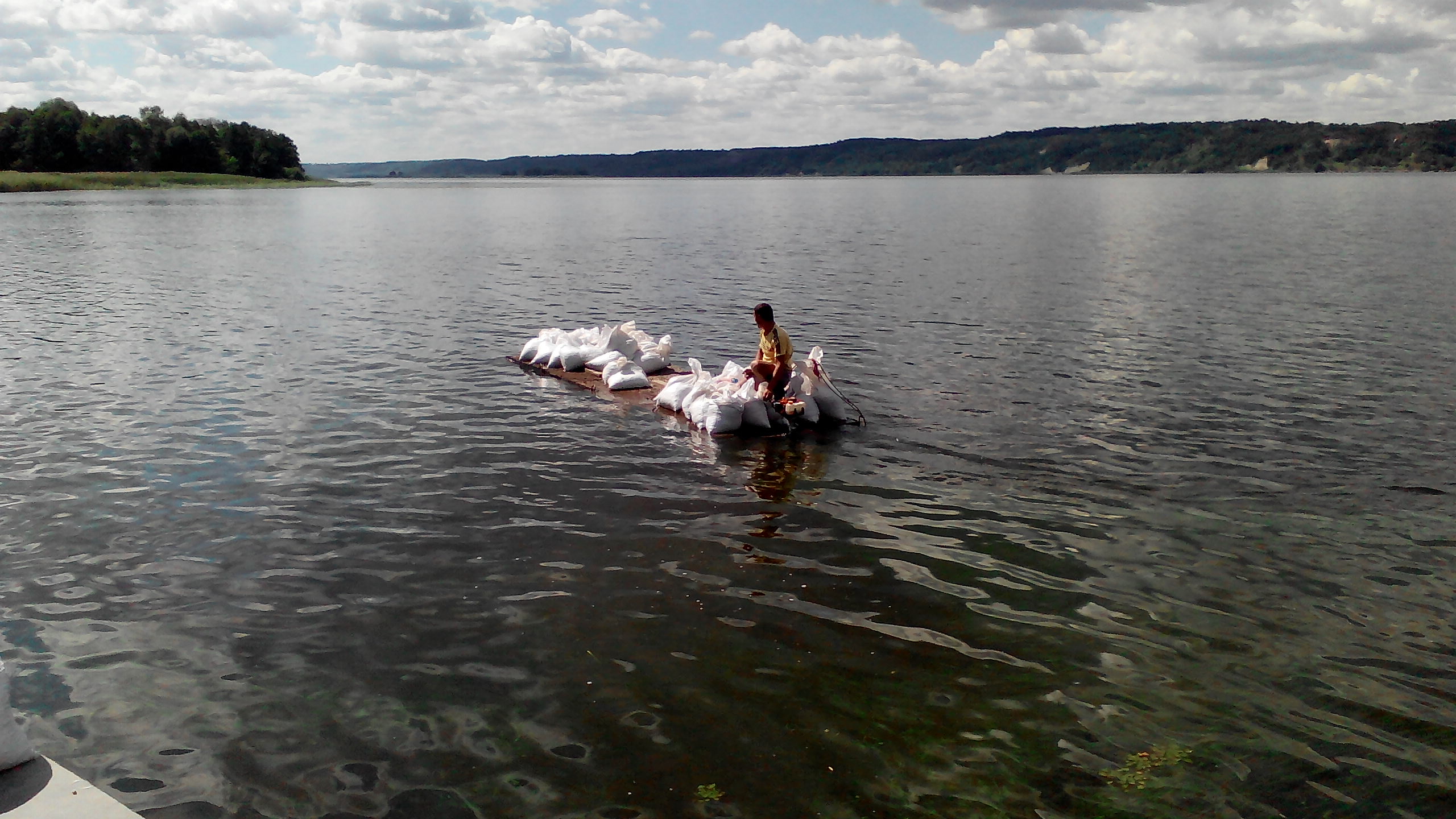

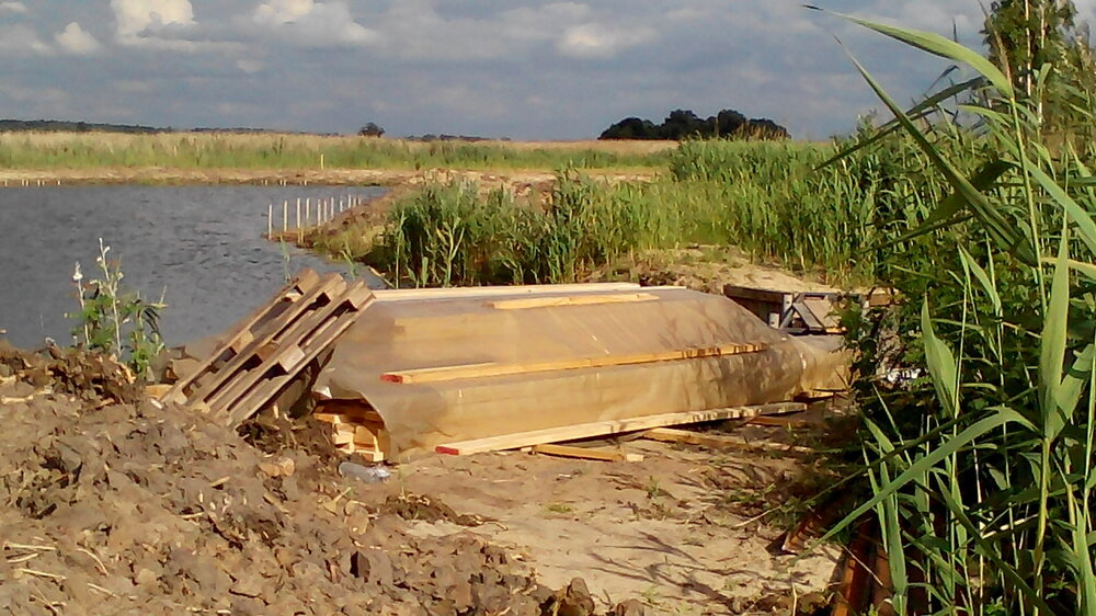

Закончили практически первый этаж. Даже зачистить толком не дали. Хорошо работать и ходить по ровненькому полу. Завтра завозим первую беседку. Хотим попробовать доставку по воде, а то 300 м по песку нет желания. Но посмотрим.
Добрый день . Сегодня заплыли на объект. Побороли небольшое волнение. Но дальше дождь не дал работать

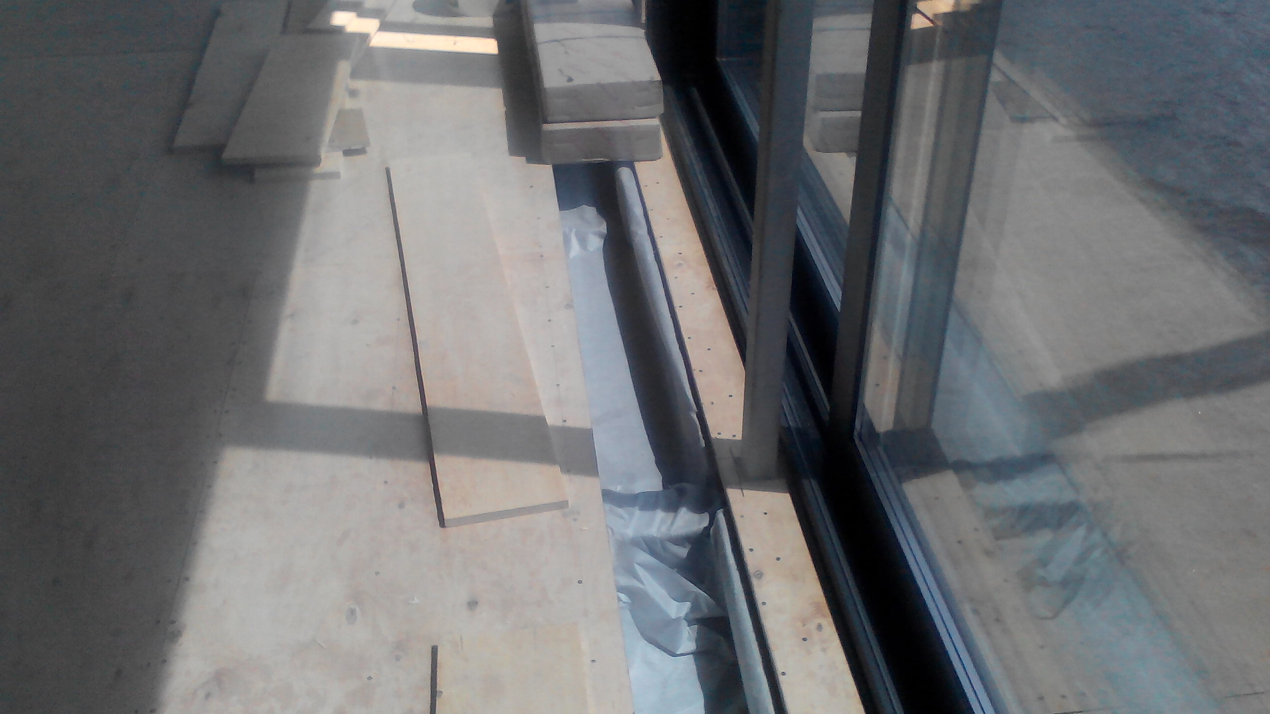

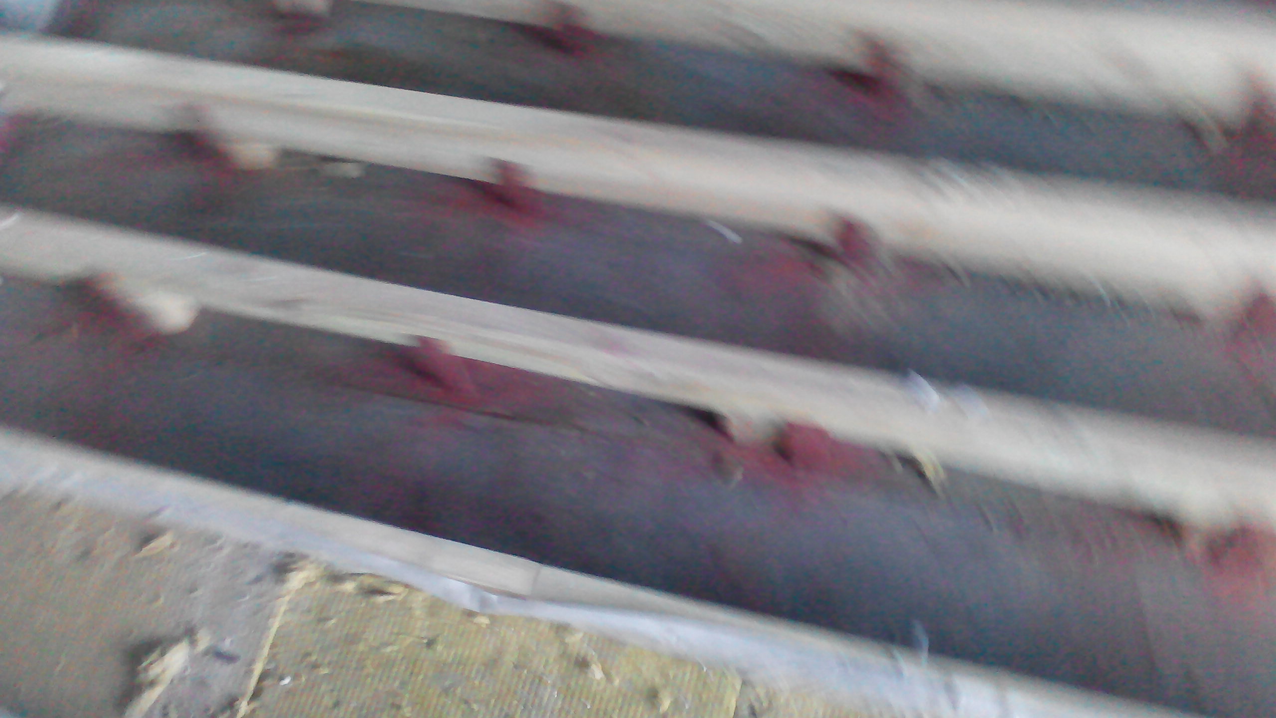

Пришлось срочно вернуться на Веранду. После урагана в понедельник, затекла вода под полы. Замок утеплитель. Пришлось вскрывать. Будем заменять барьер и утеплитель. Закон для утепления: если утеплитель замок ,его нужно извлечь и или заменить или просушить. Ни в коем случае не оставлять мокрую вату, тем более если она с двух сторон. В прошлом году пришлось частично по этой причине розобрать большой каркасный дом

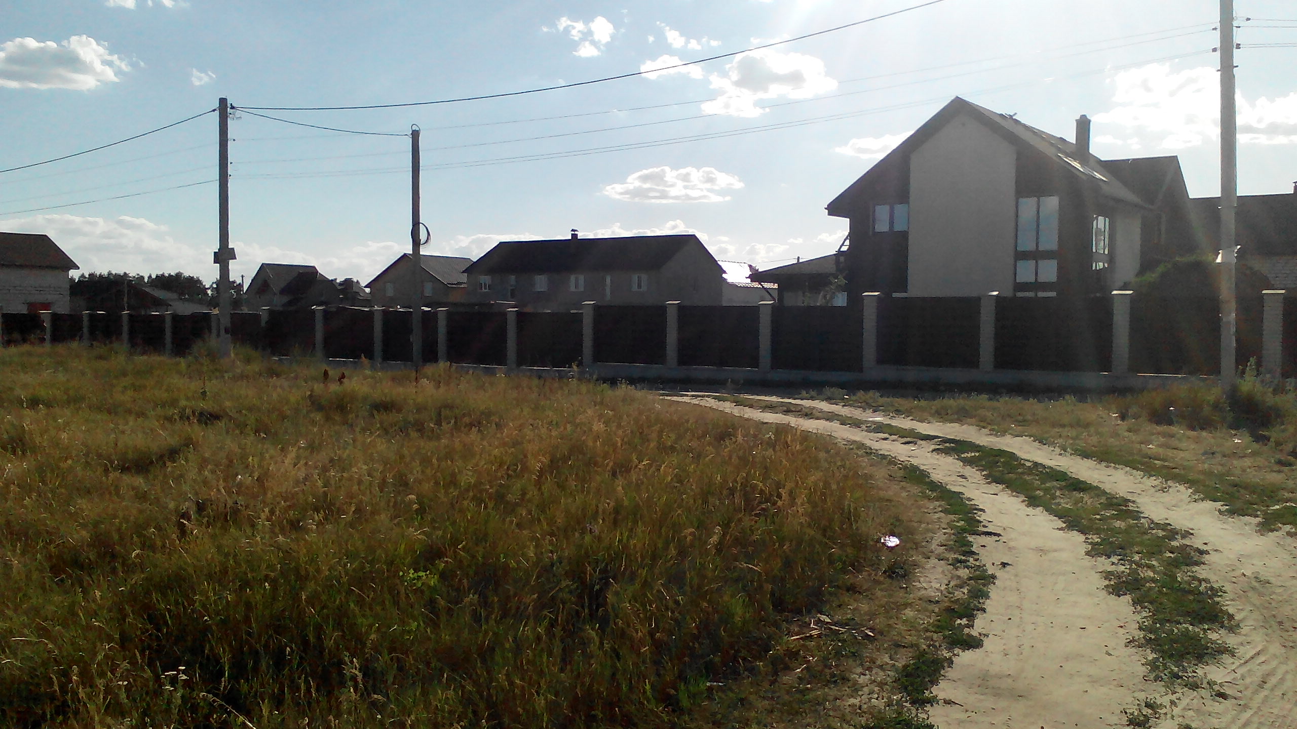

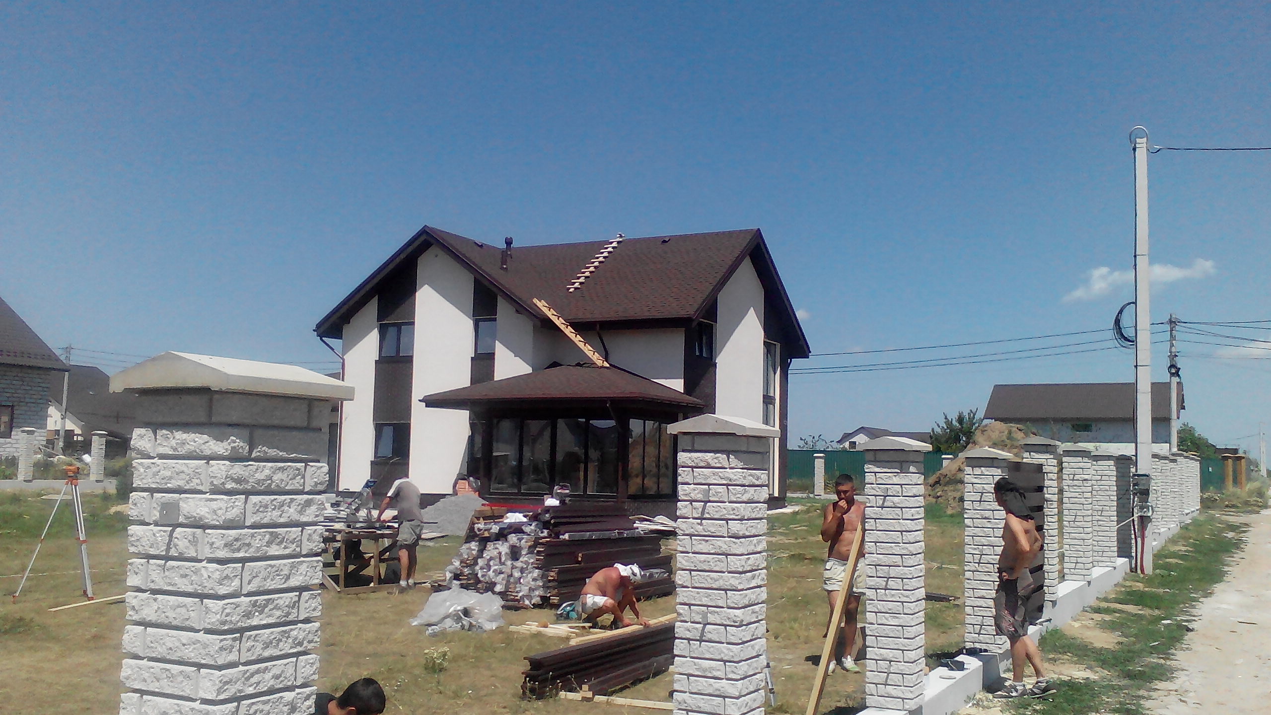

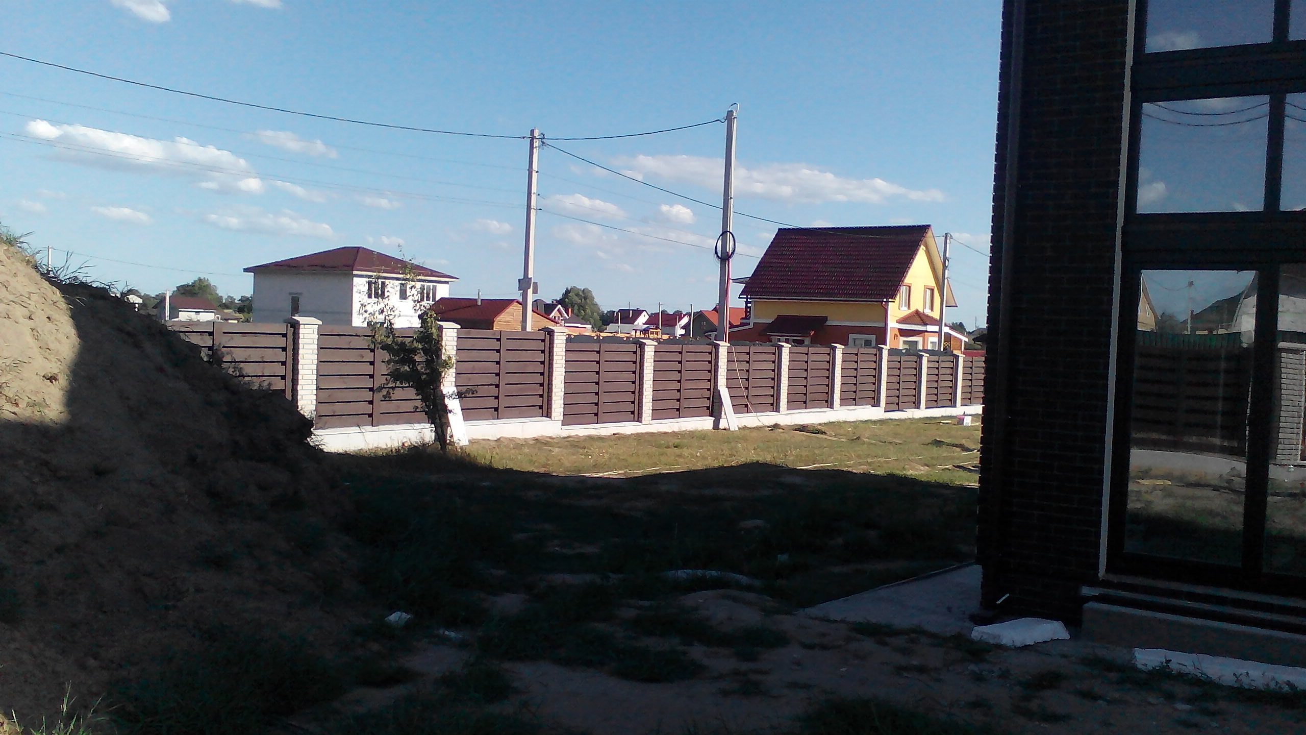

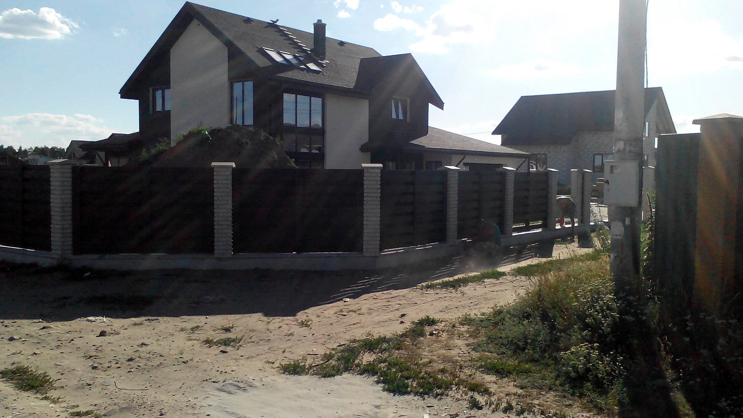

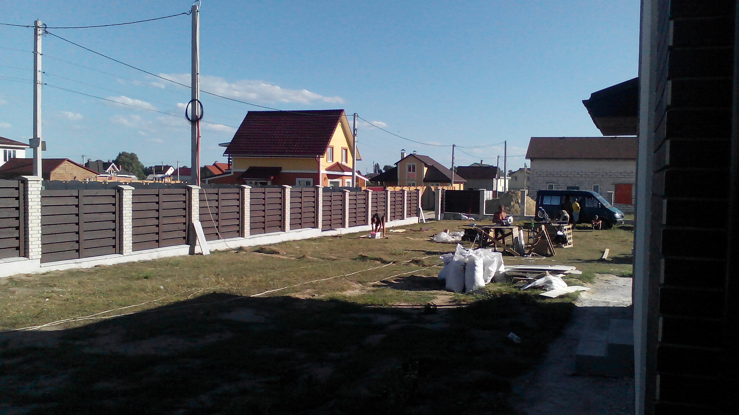

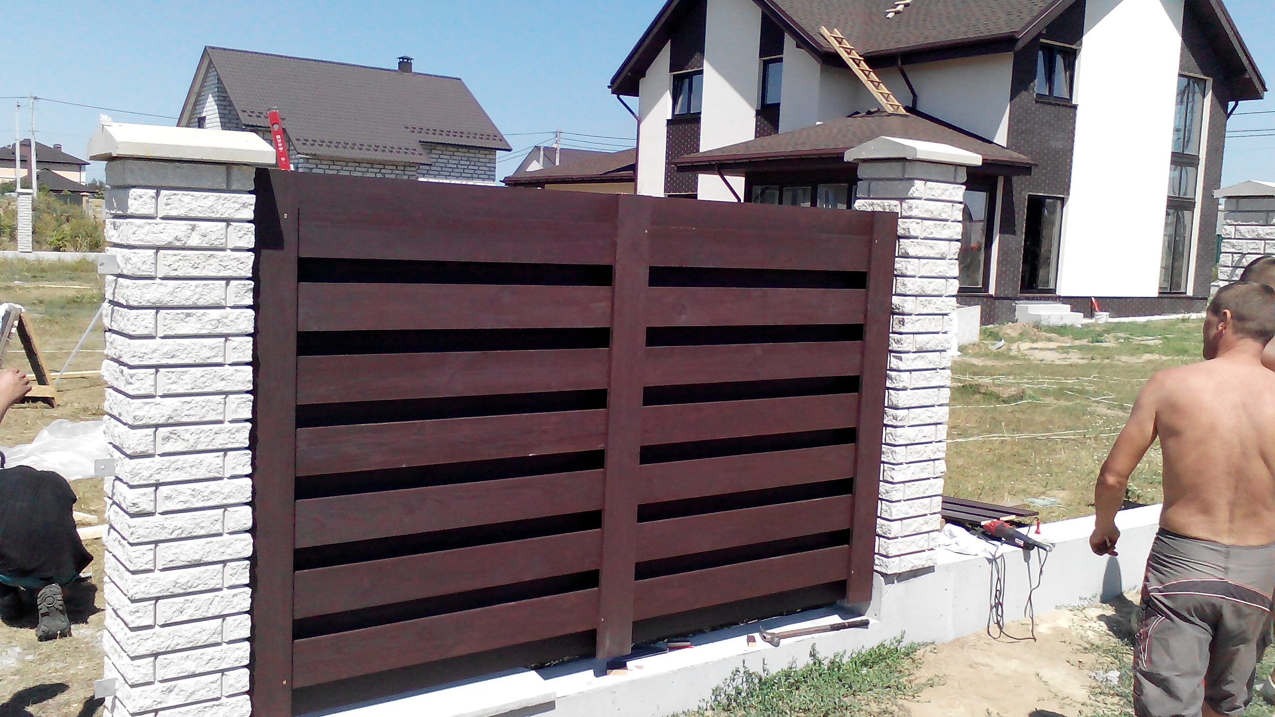

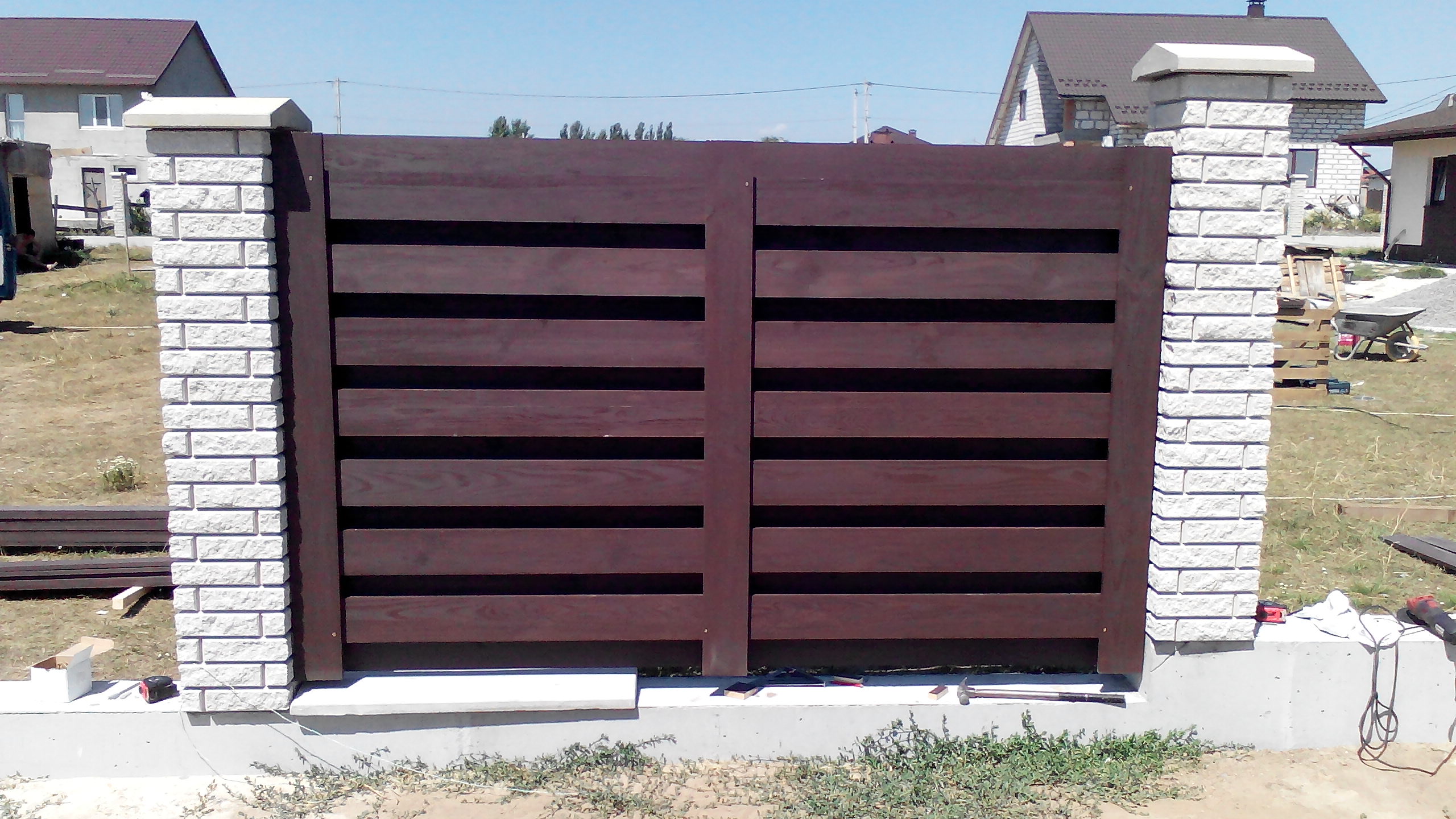

Сегодня заехали на посленовогодний объект. Делается внутрянки. А для нас тикущие объекты не подготовлены, и накинулись на деревянный забор. Покрутим трошки.
Выкрутились весь готовый материал на забор. Для интереса ,кто хочет такой, расход материалов: секция 2600*1600. Планок горизонтальных 15 шт , вертикальных 6 шт, сечение 135*20, столбик 3 шт, сечение 40*50,болт с гайкой и гравером и одной шайбой 6 шт, шуруп жёлтый 4,5*50 126 шт. Плюс столбы, покраска, шлифовка, лес, Бетон на цоколь.крышки на столбы и цоколь Короче в районе золота.

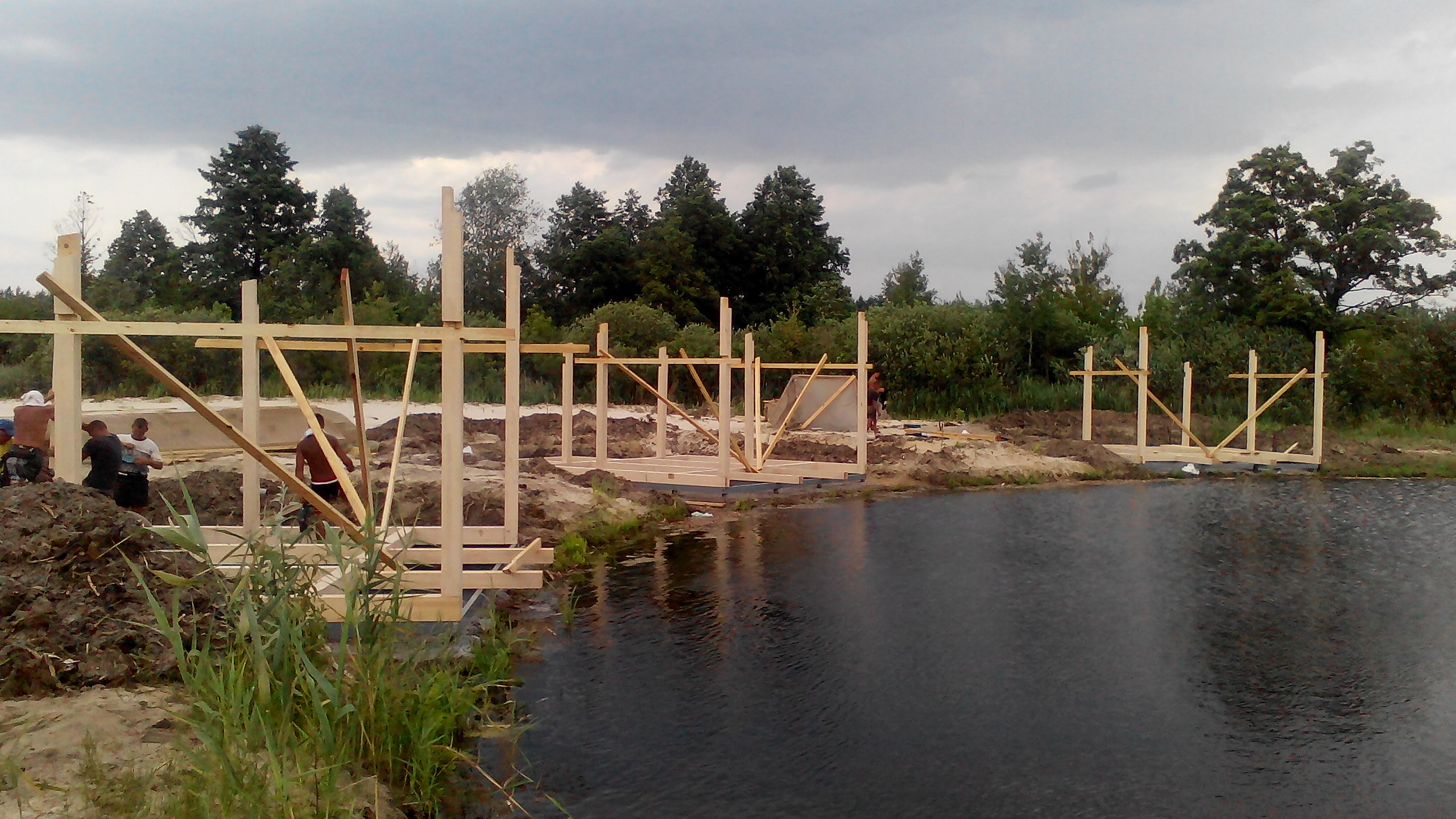

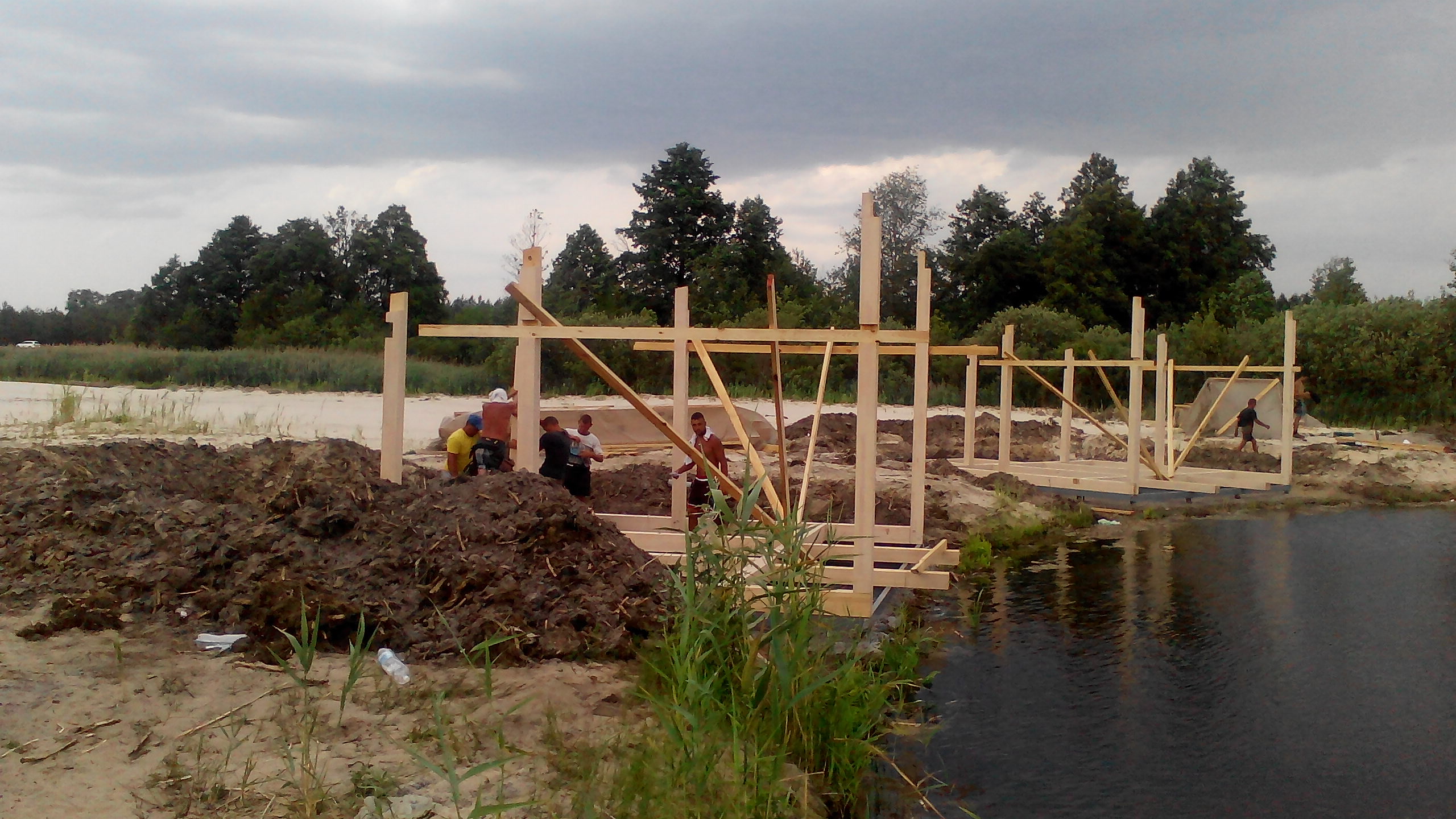

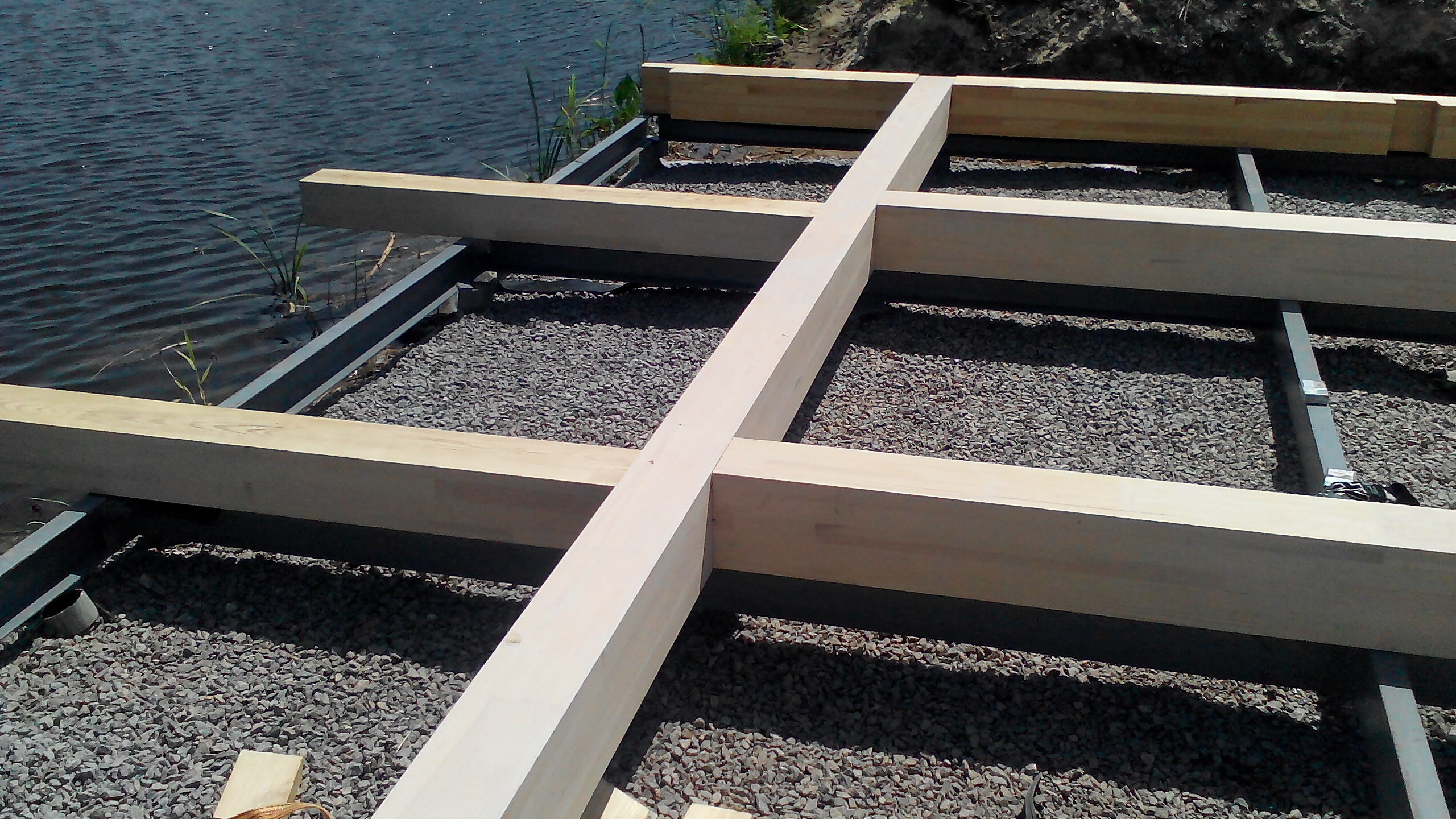

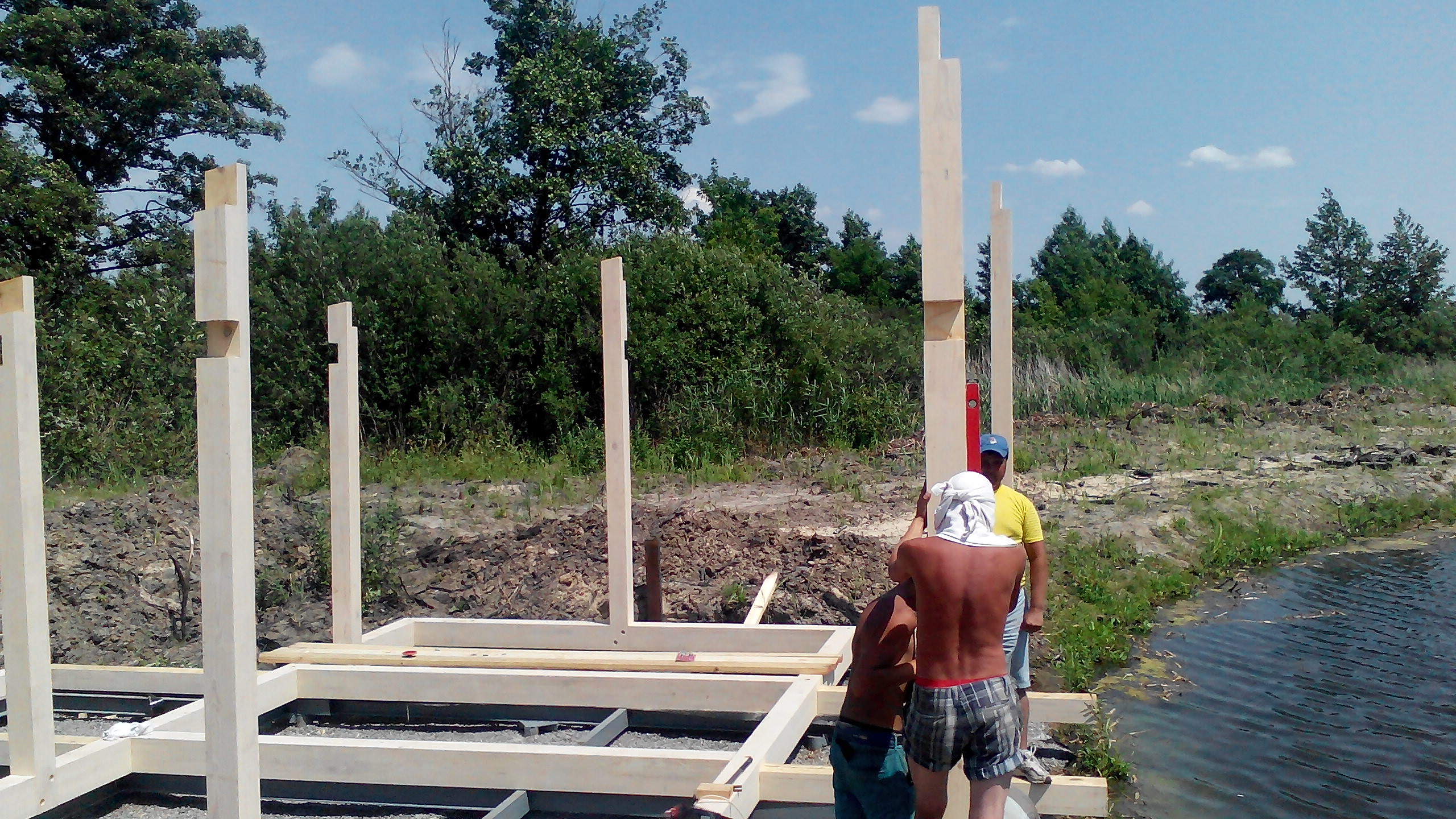

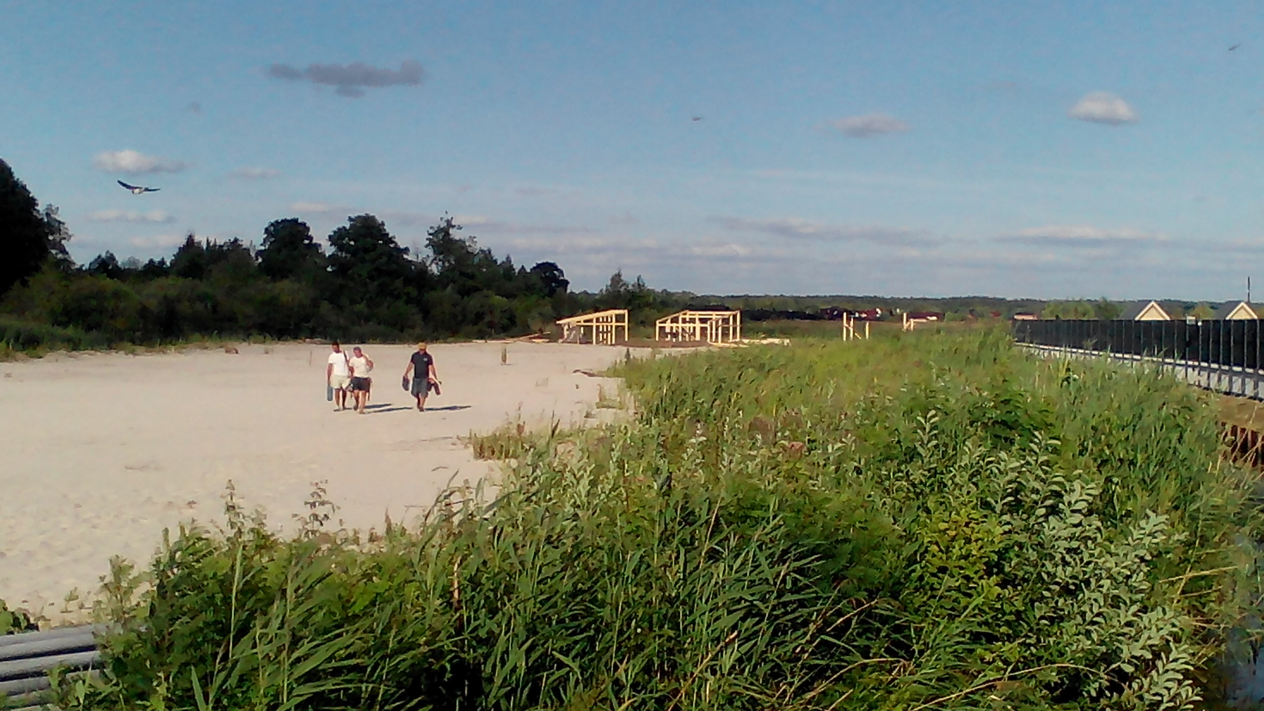

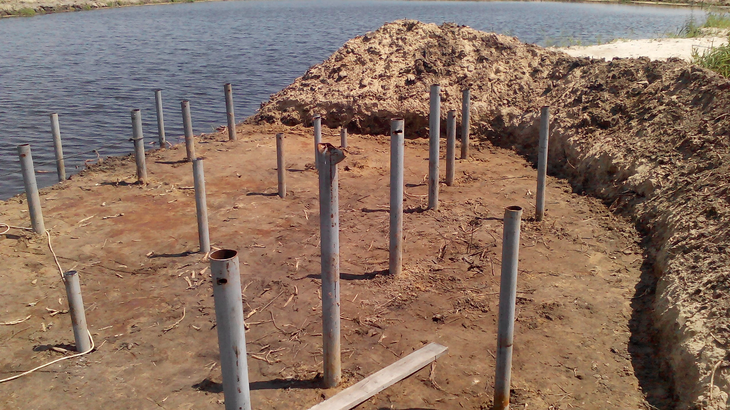

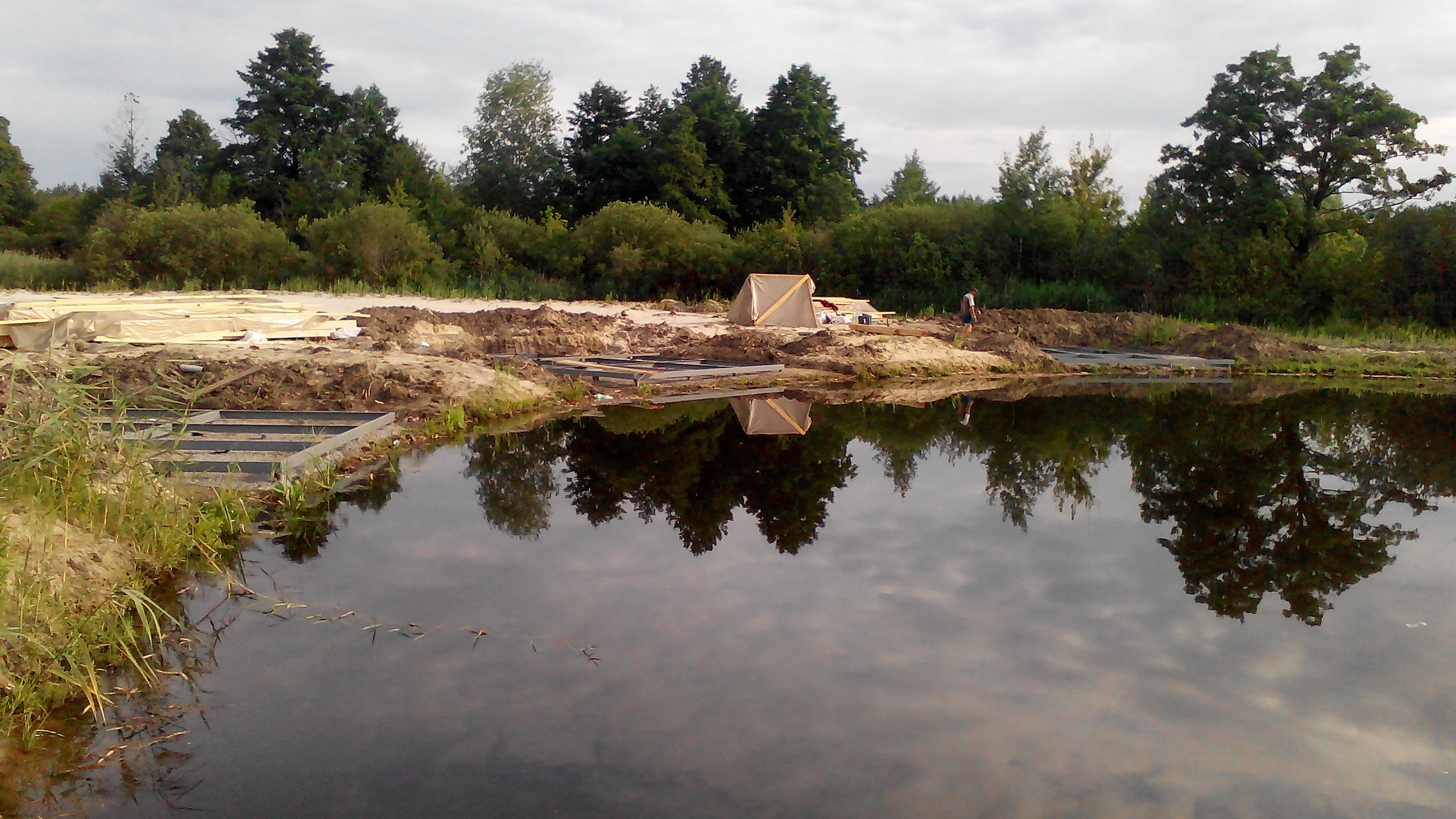

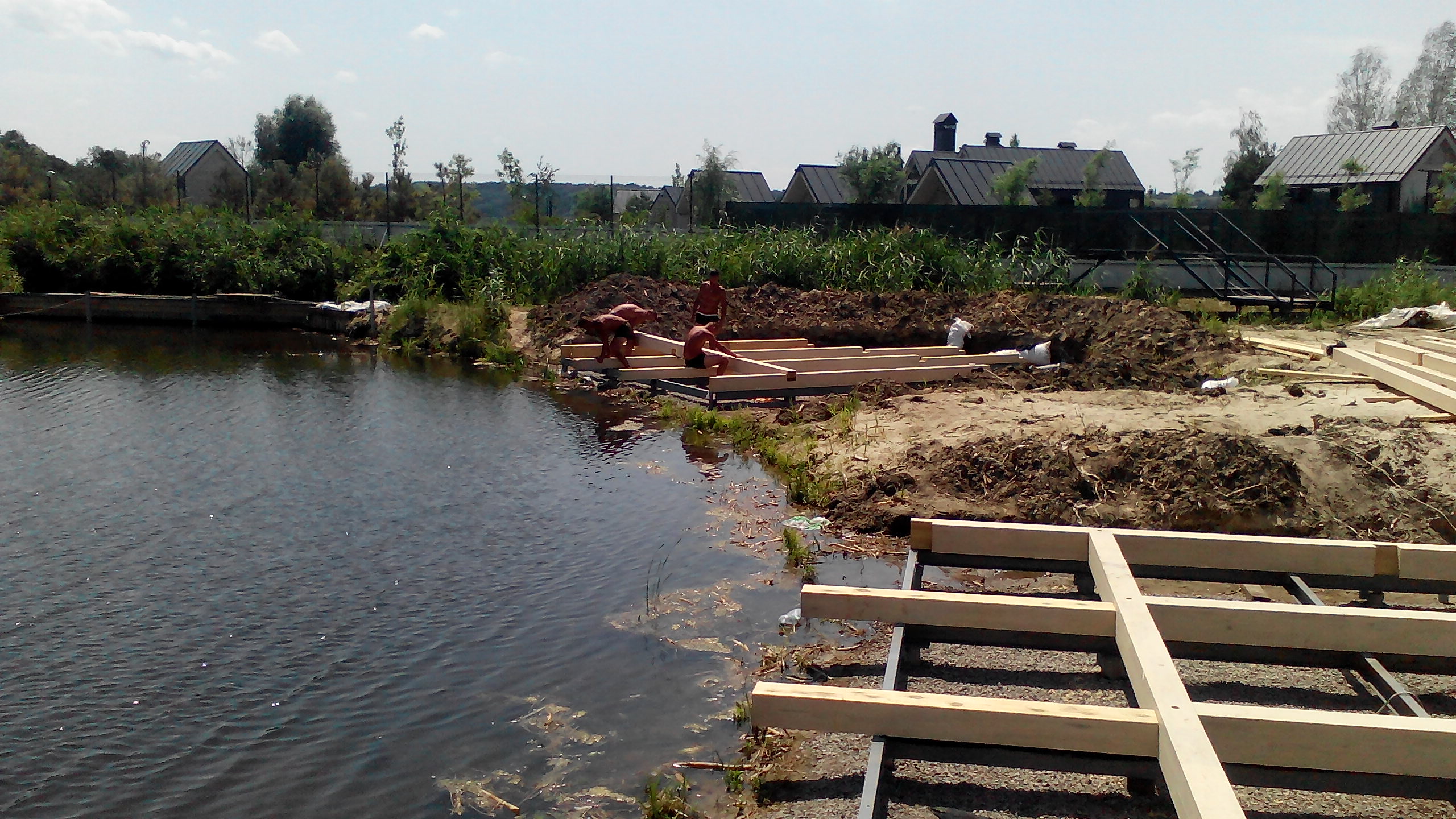

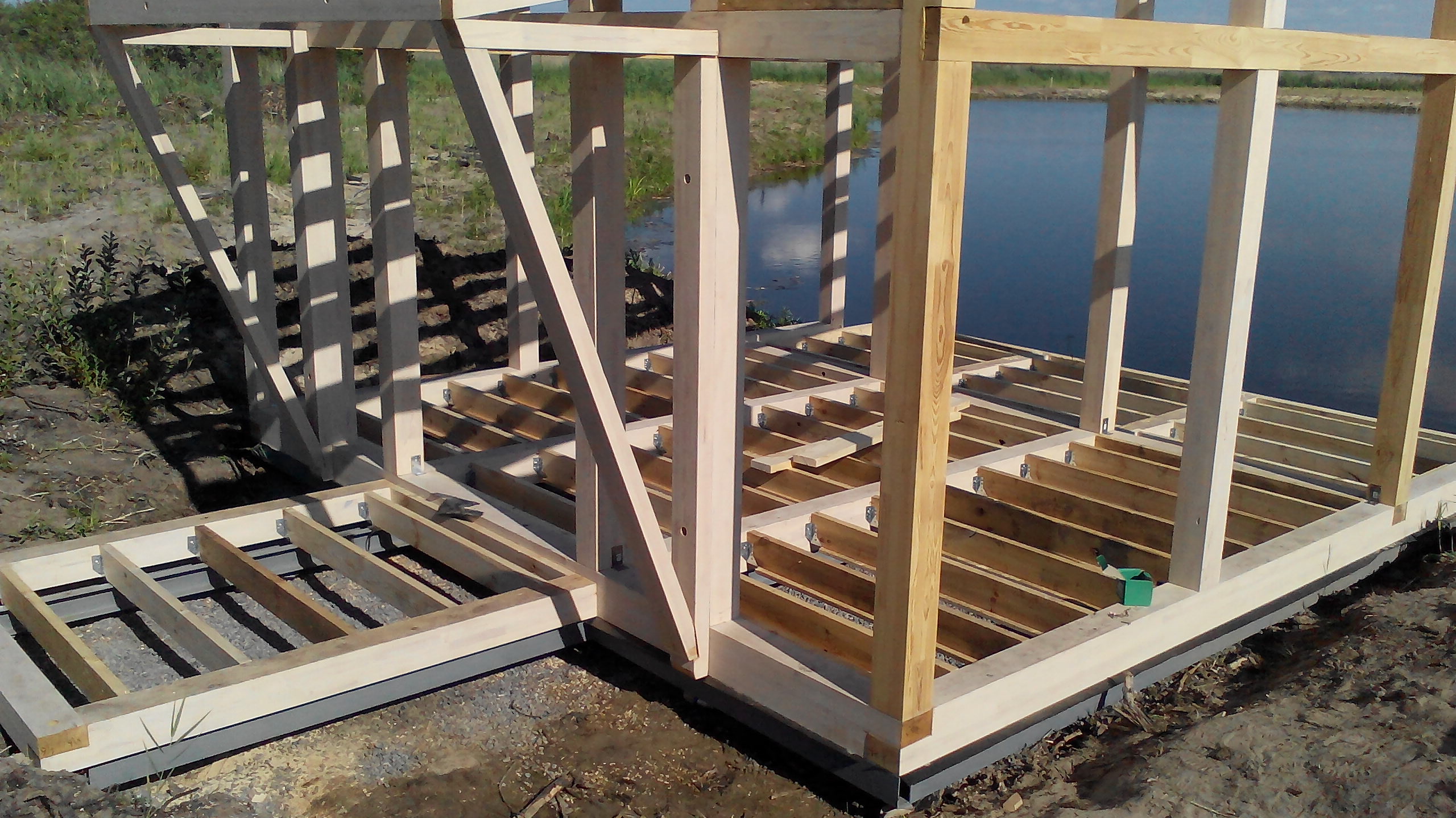

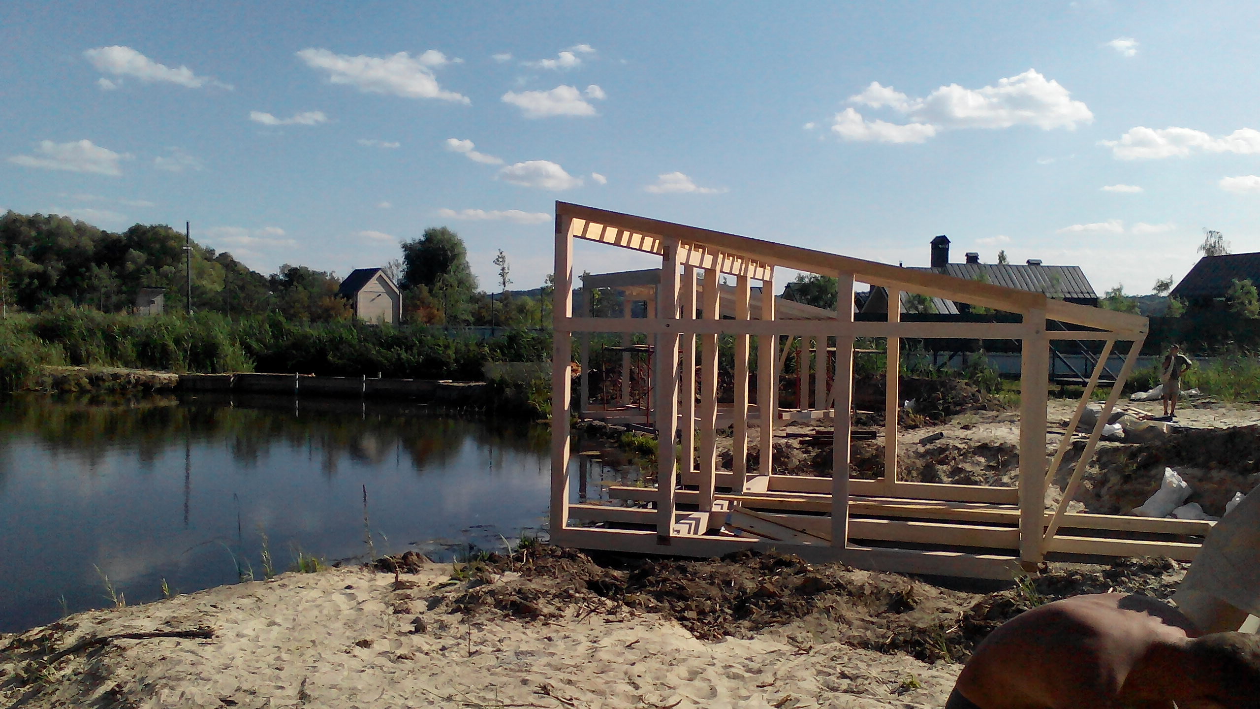

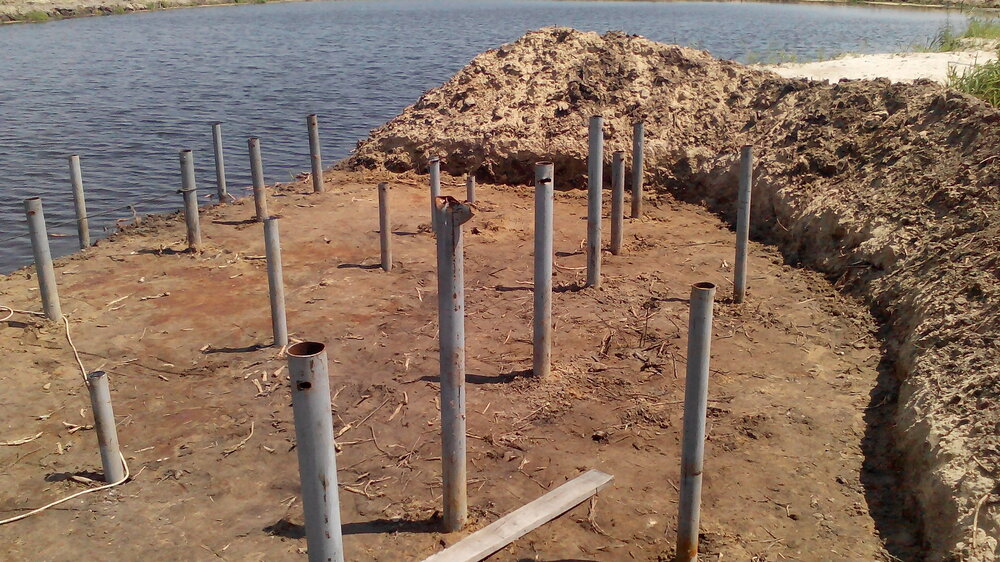

Сегодняшний день. Начали беседки. Не подвезли к сожалению крепёж, сделали три основания и выставили замковые столбы. Подготавливается свайное поле под большую беседку.

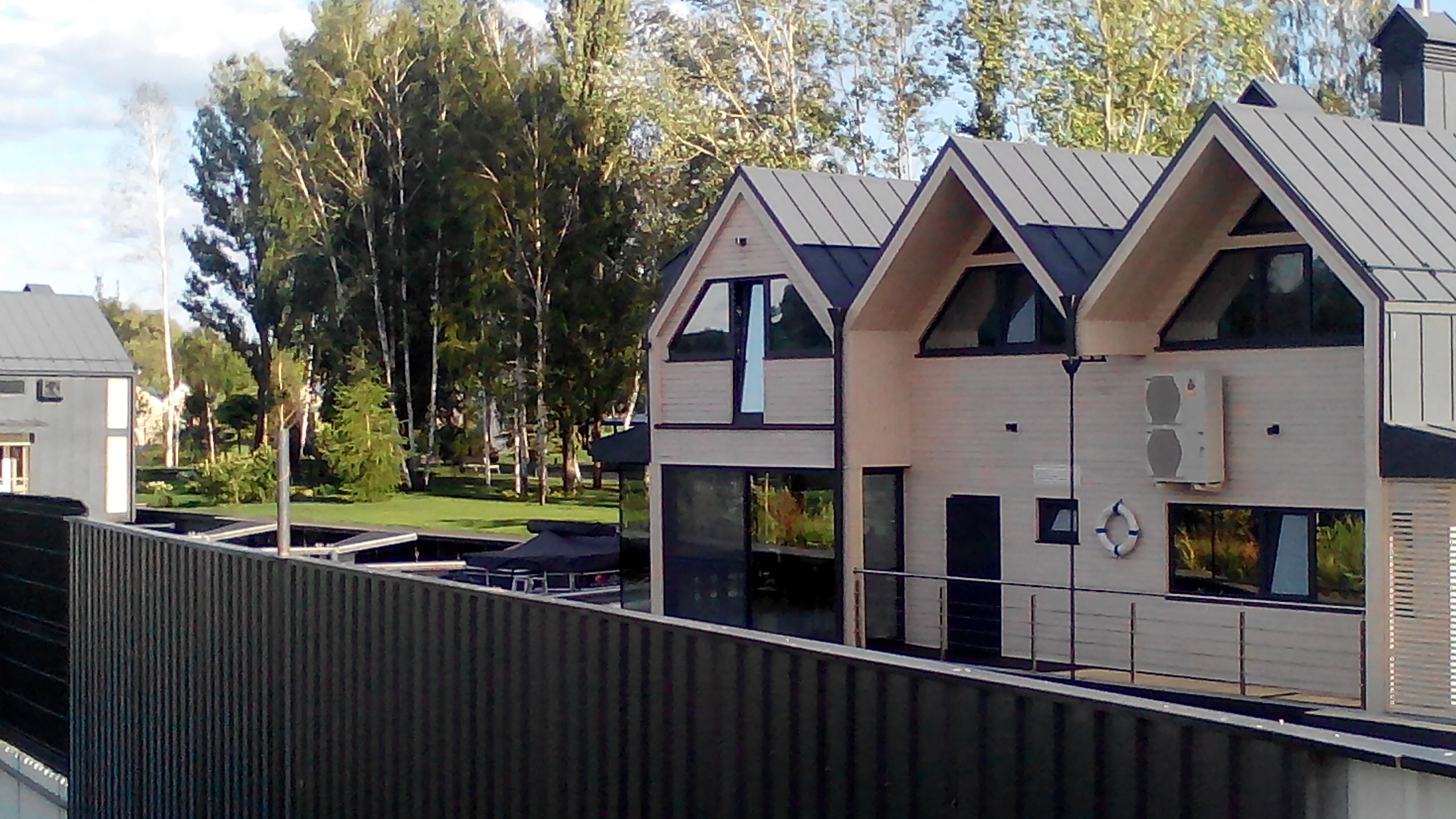

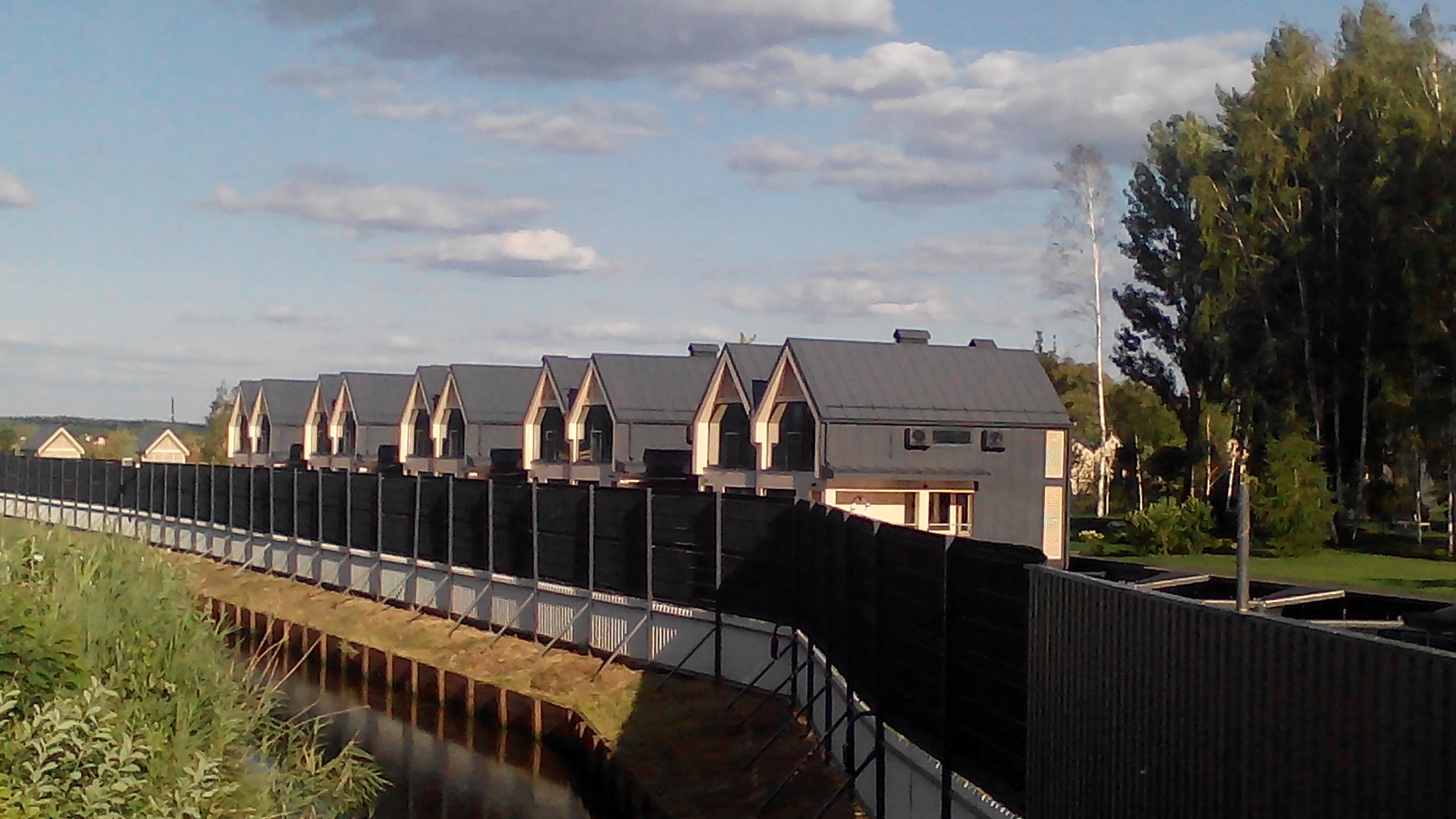

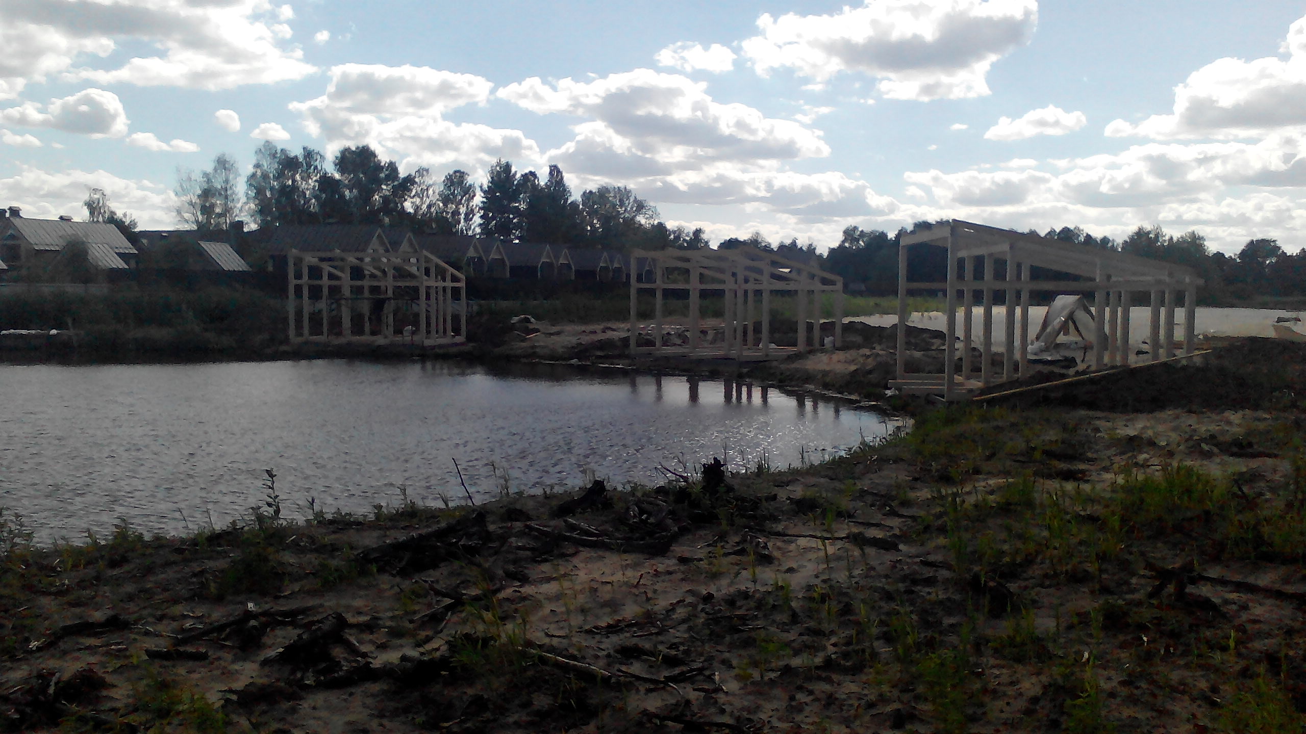

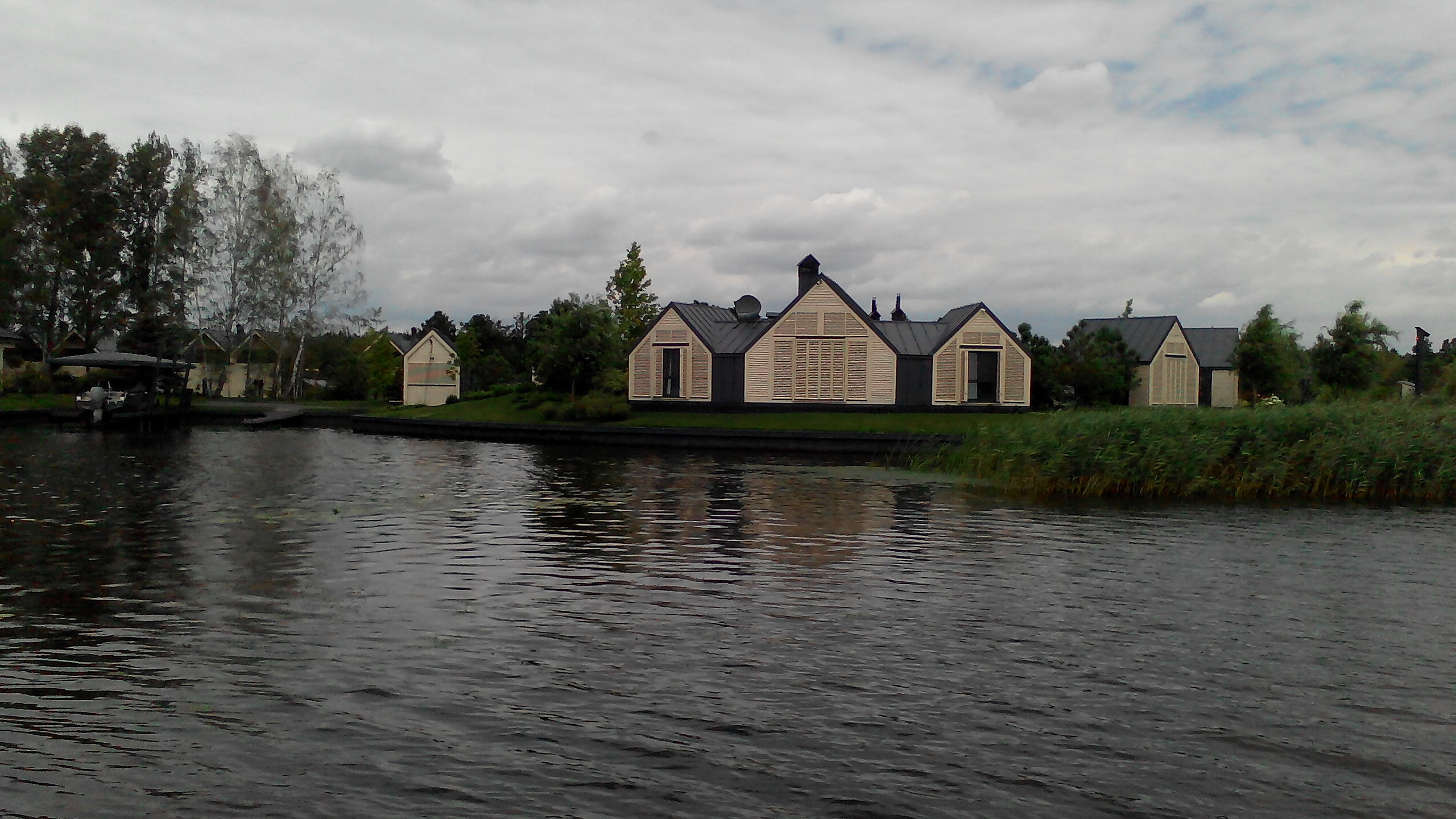

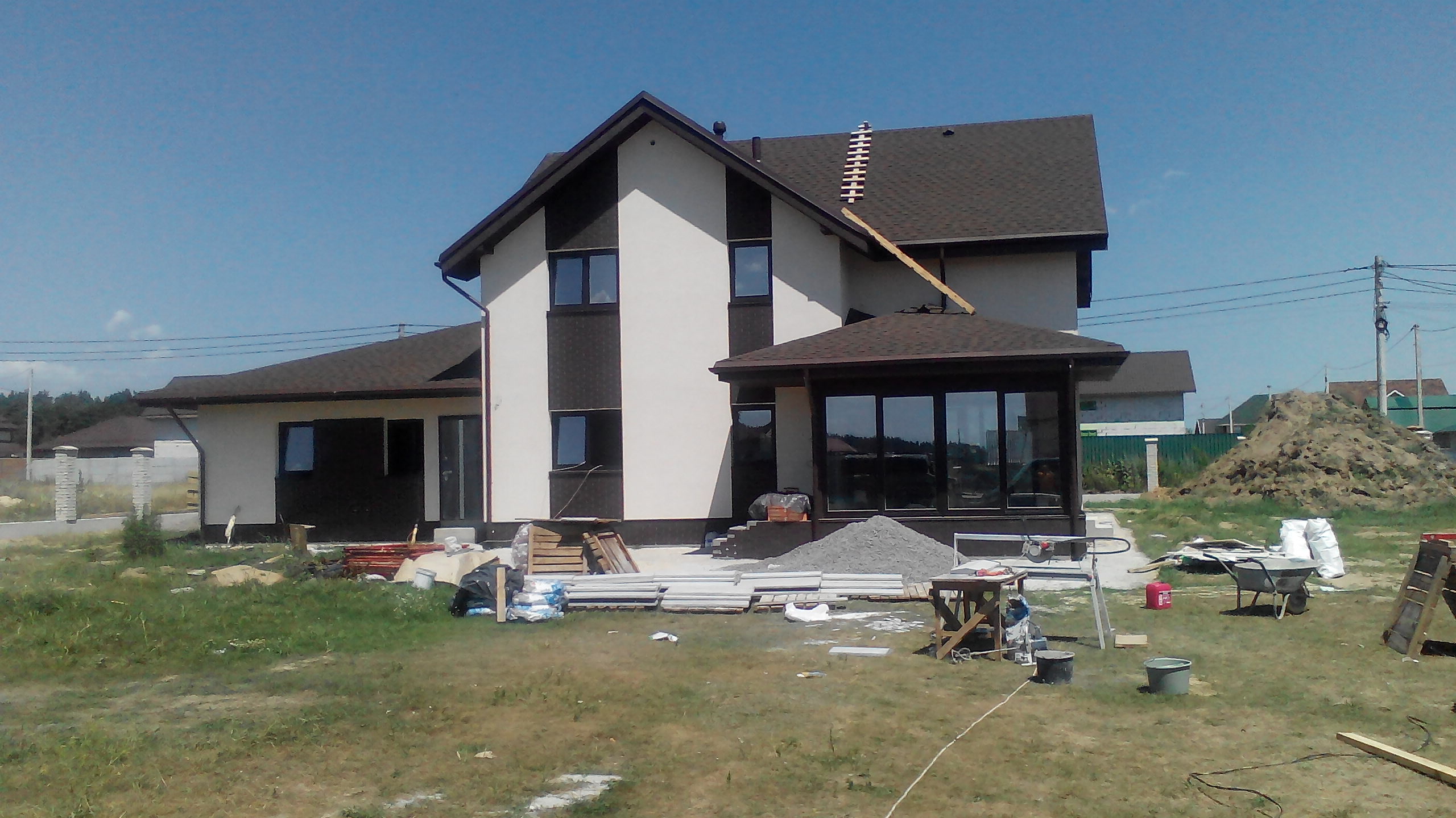

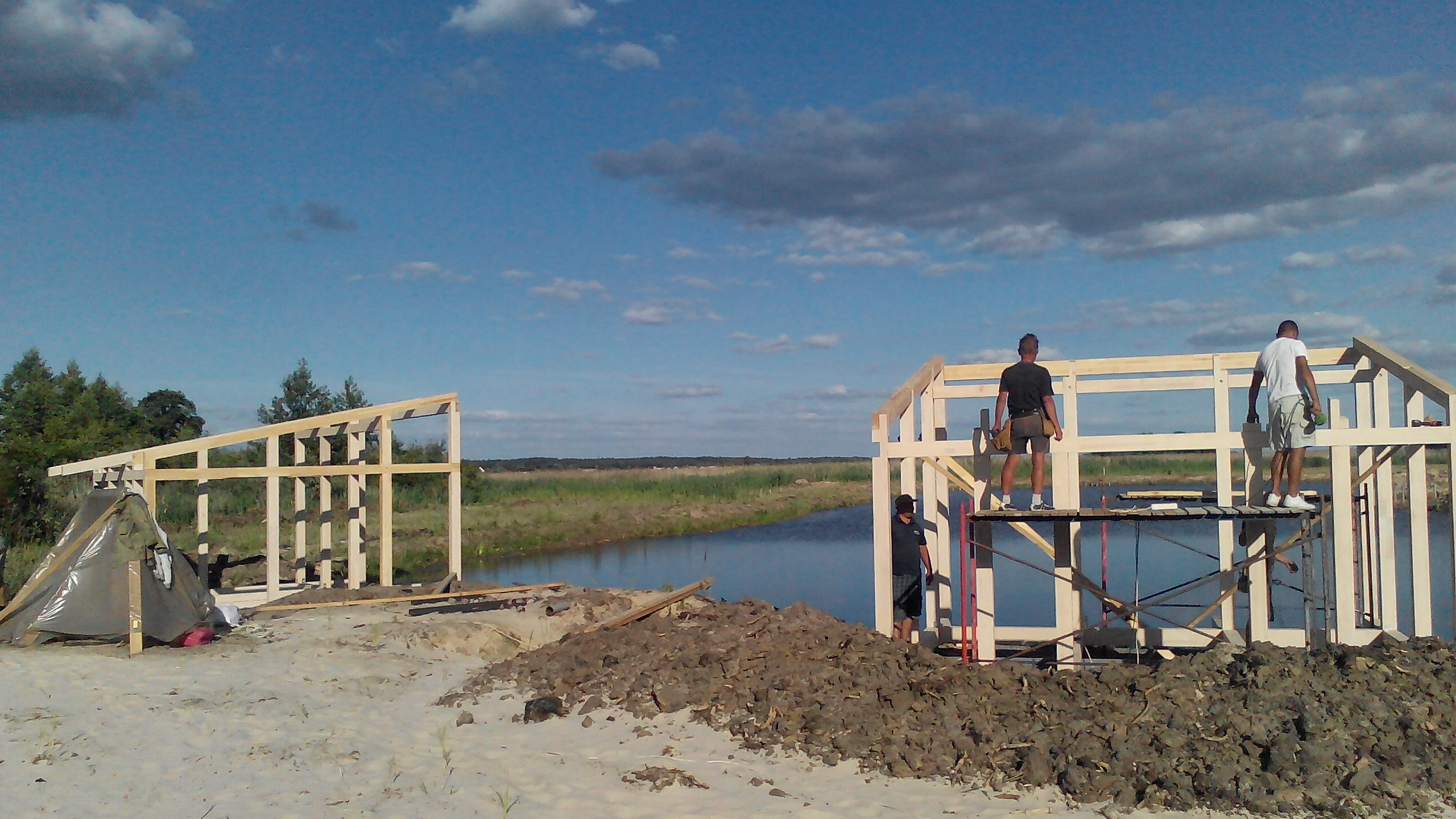

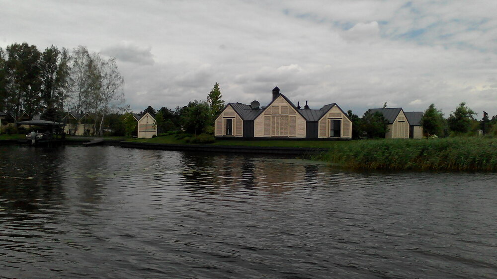

Добрый вечер. Вчера ездили на Веранду. Устраняли последствия субботнего потопа. А сегодня любимый Кийлов. Продолжение беседок. выставили каркас одной и половину каркаса второй. И общие планы готового объекта
тащусь от дизайна фиш клаба
не в курсе, они сами придумывают или с кем-то сотрудничают по проектам визуальным?
Да, дизайн на сегодняшний день у них ультрамодный. Заказчик действительно очень ответственно относиться к этому вопросу. Заведение высшего уровня. Архитектура от ЮГМА. Много споров возникает с ГАП в процессе, но за два года притерлись. Находим компромиссы . Строить ещё вместе много, зарекомендовали себя мы неплохо., И работа очень интересная.

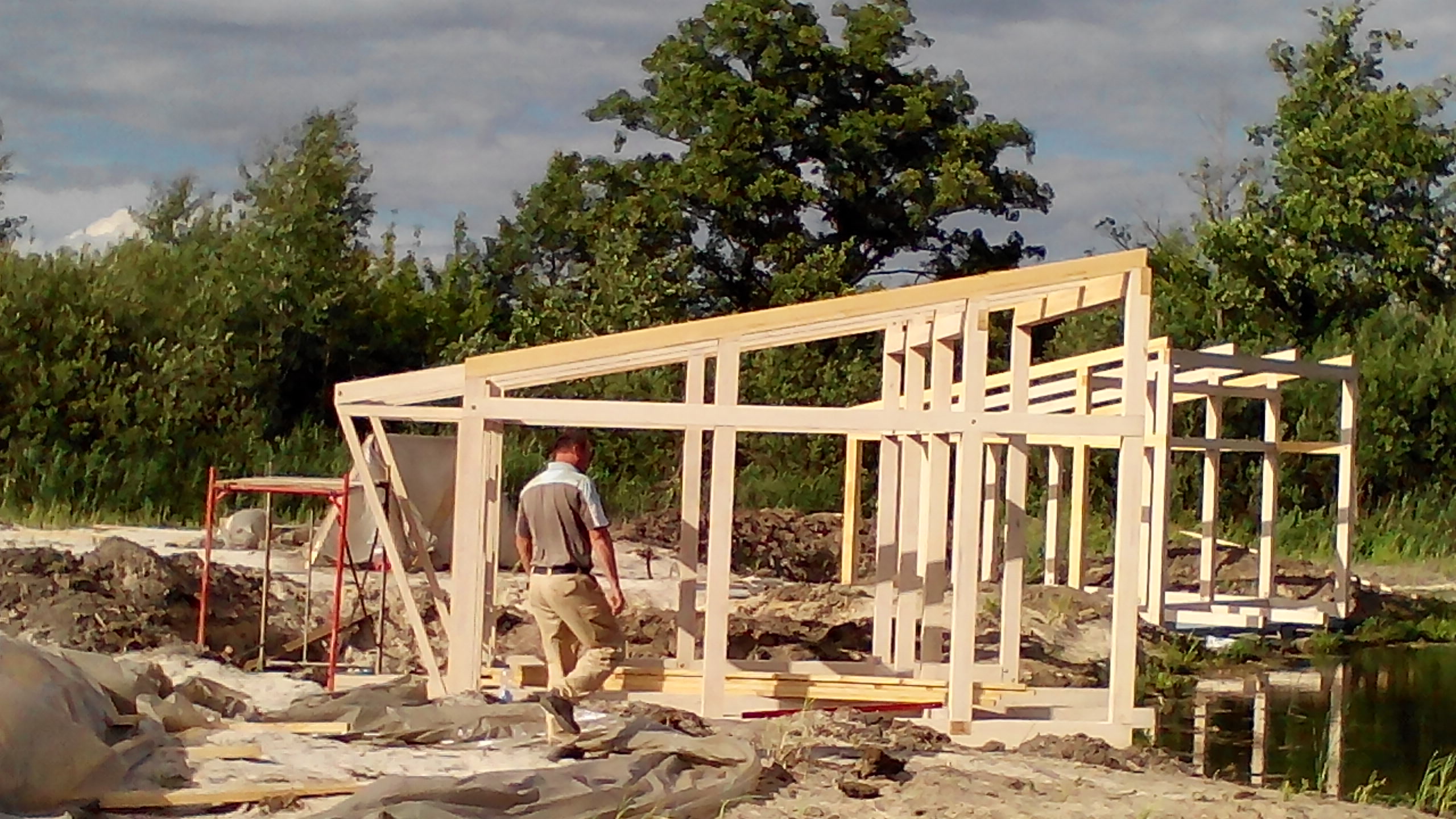

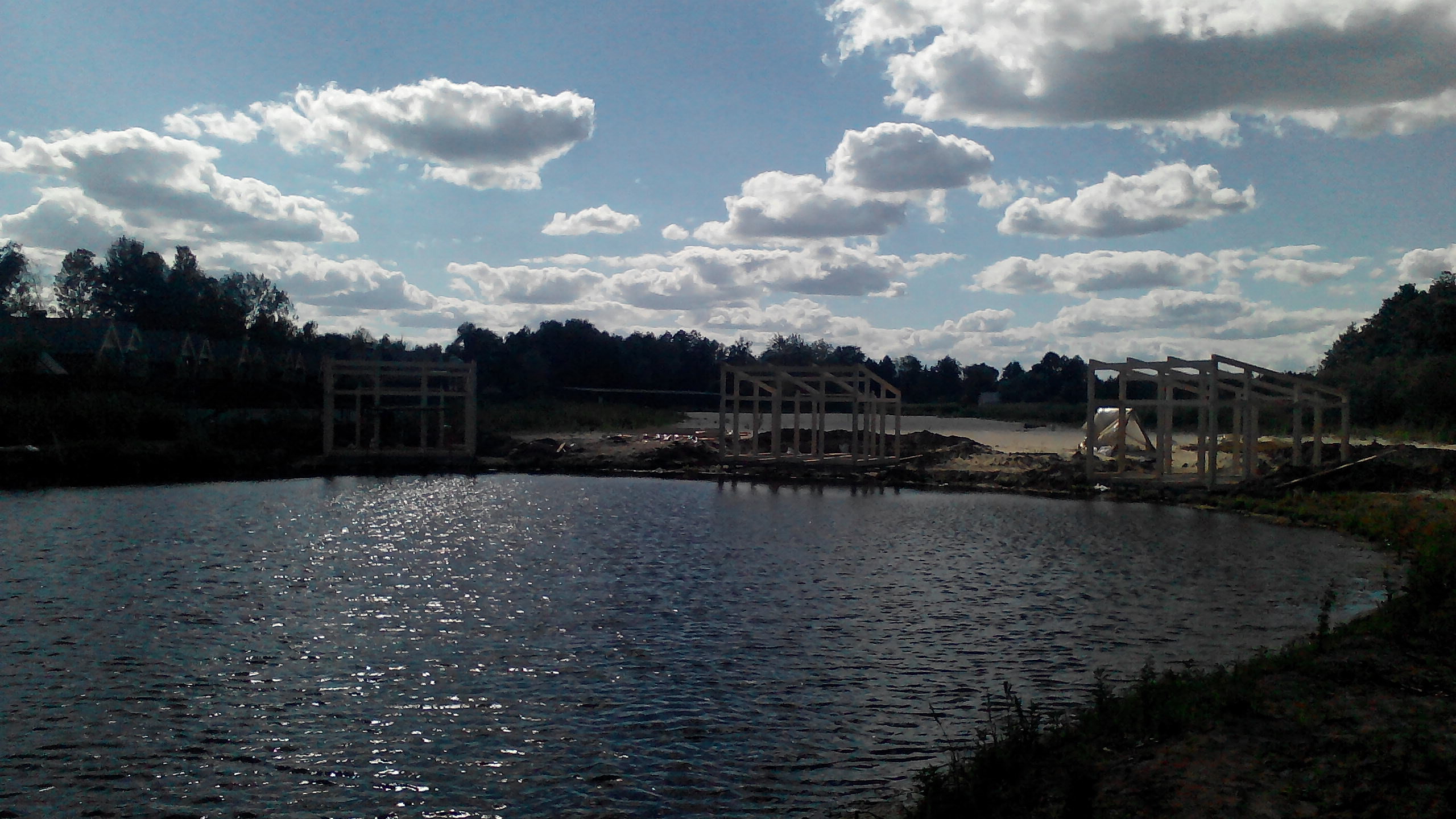

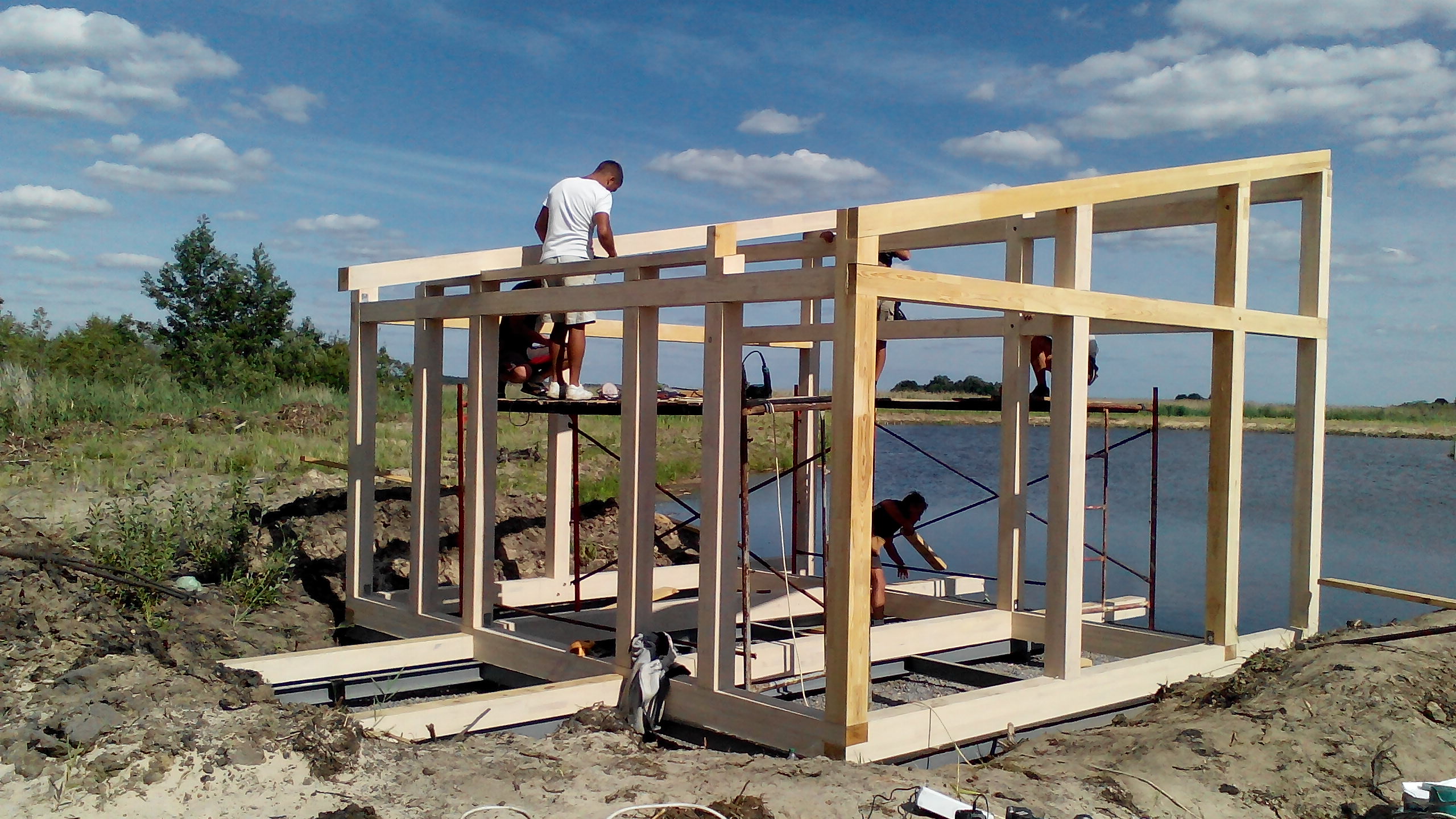

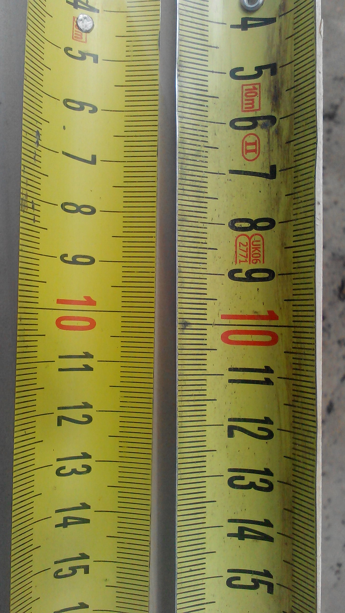

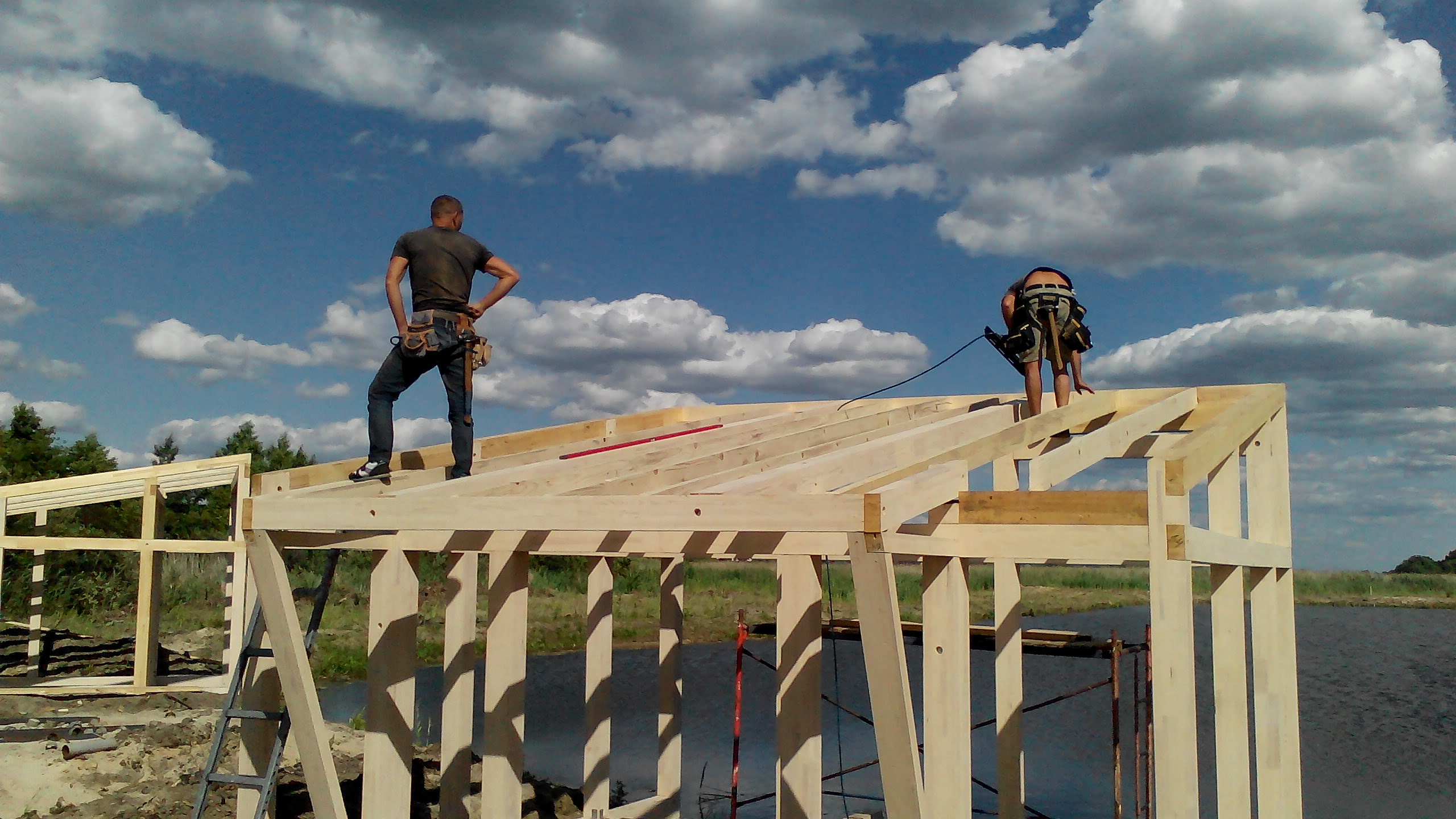

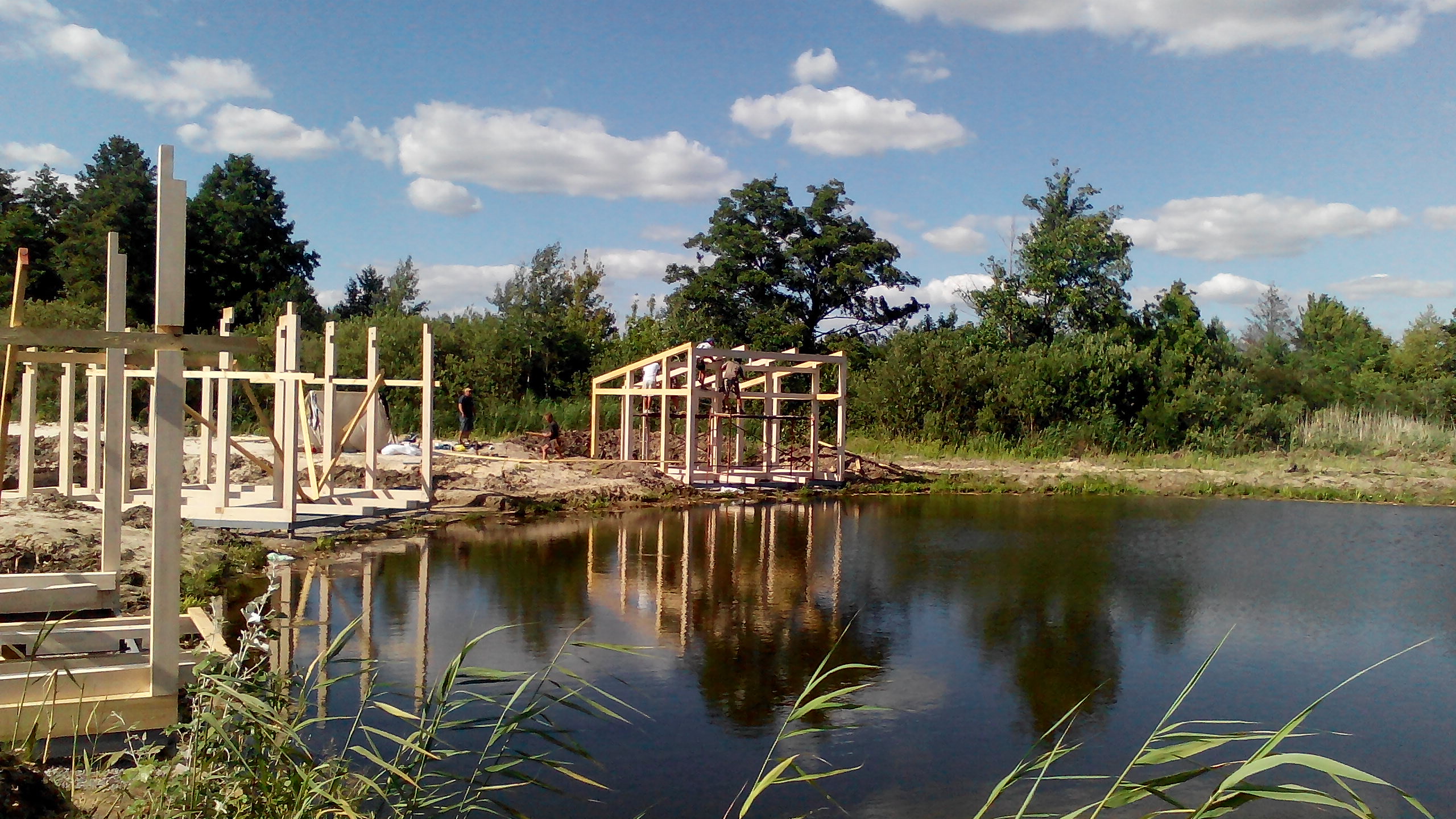

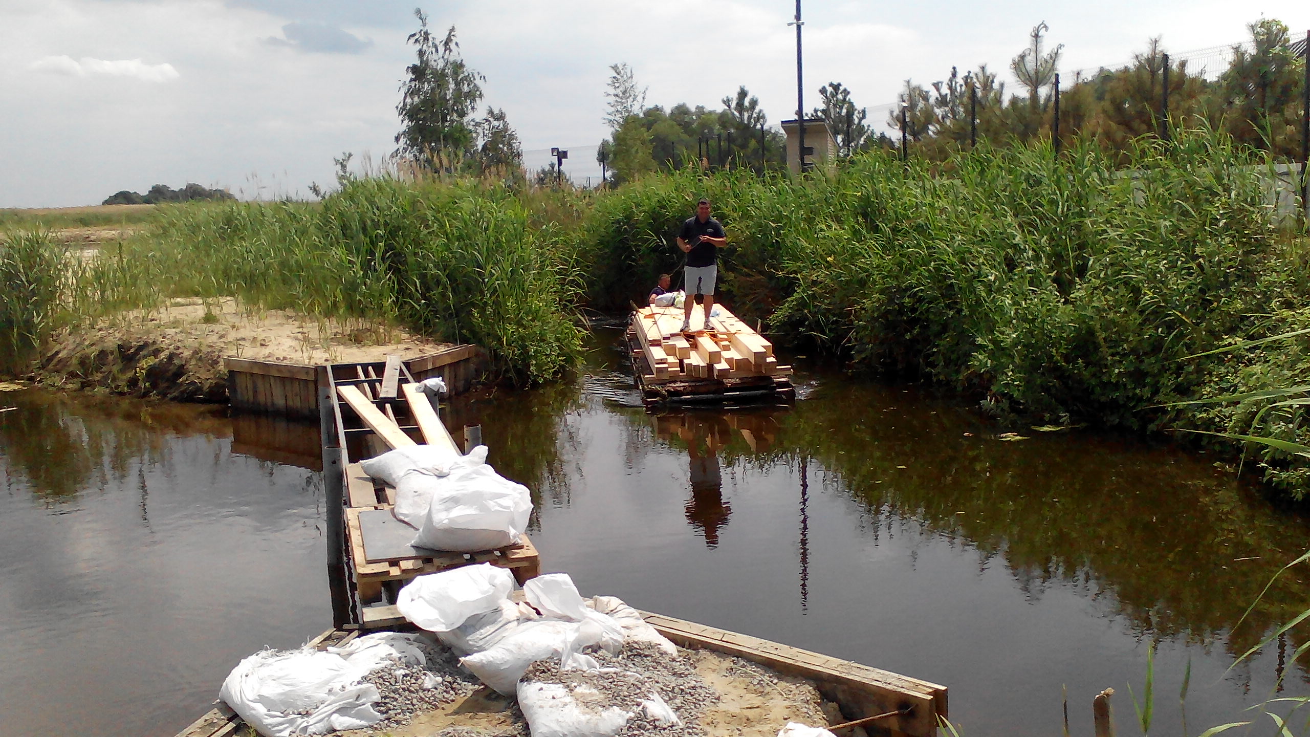

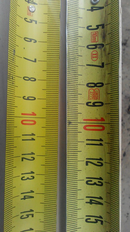

Добрый день. Рванули сегодня весь каркас беседок половиной коллектива. Часть уехала на Веранду. Проблема в ветре, большая волна не даёт переправить материал на объект. Попробуем завтра. Прикол сегодняшнего дня. Пришли рулетки, заказываем одного производителя. Качество не очень. Но более менее. Есть привычка всегда проверять . И сегодня так сделали. Результаты видны. Розбежность в 2 мм. Ну как так можно?

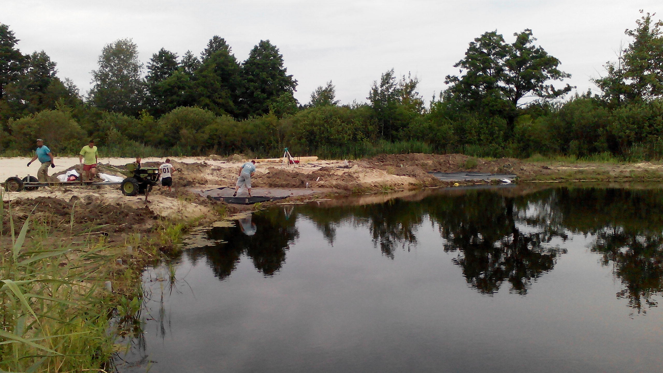

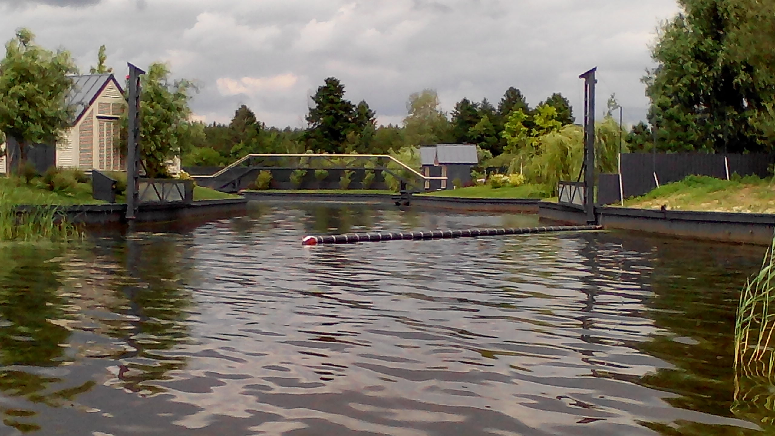

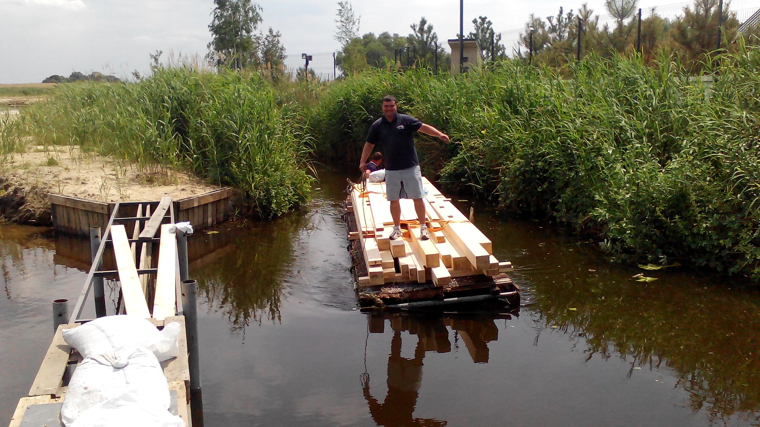

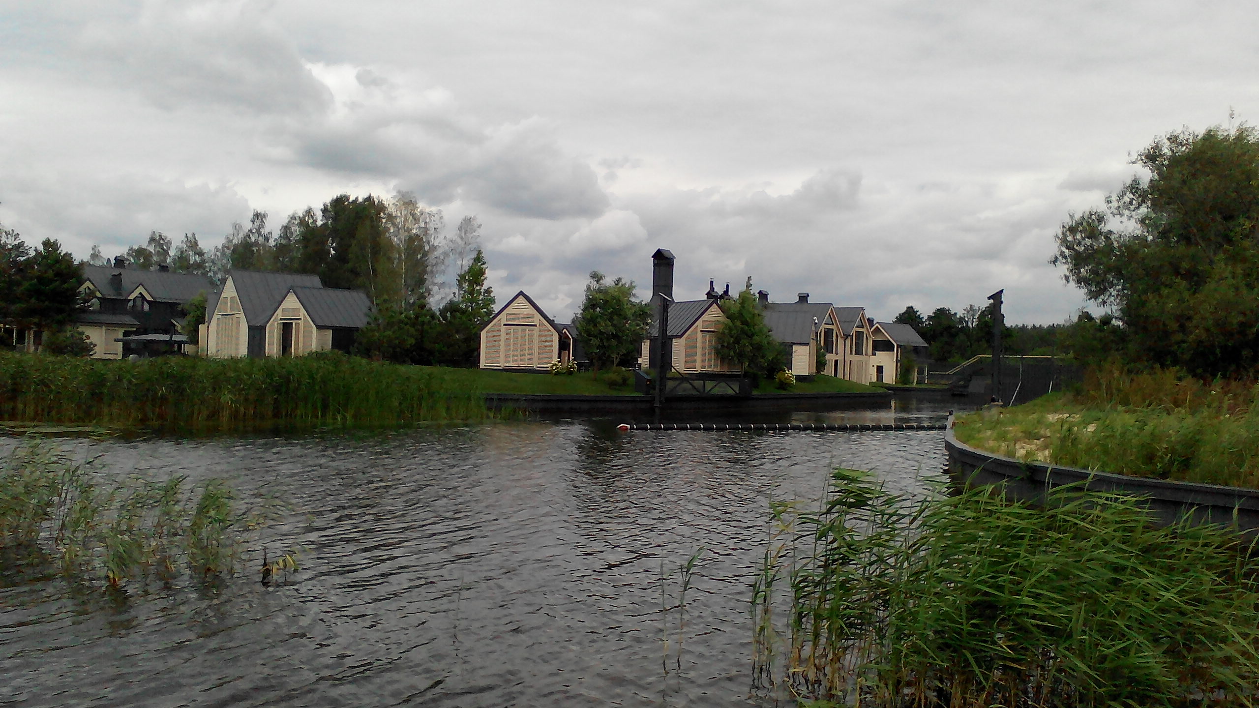

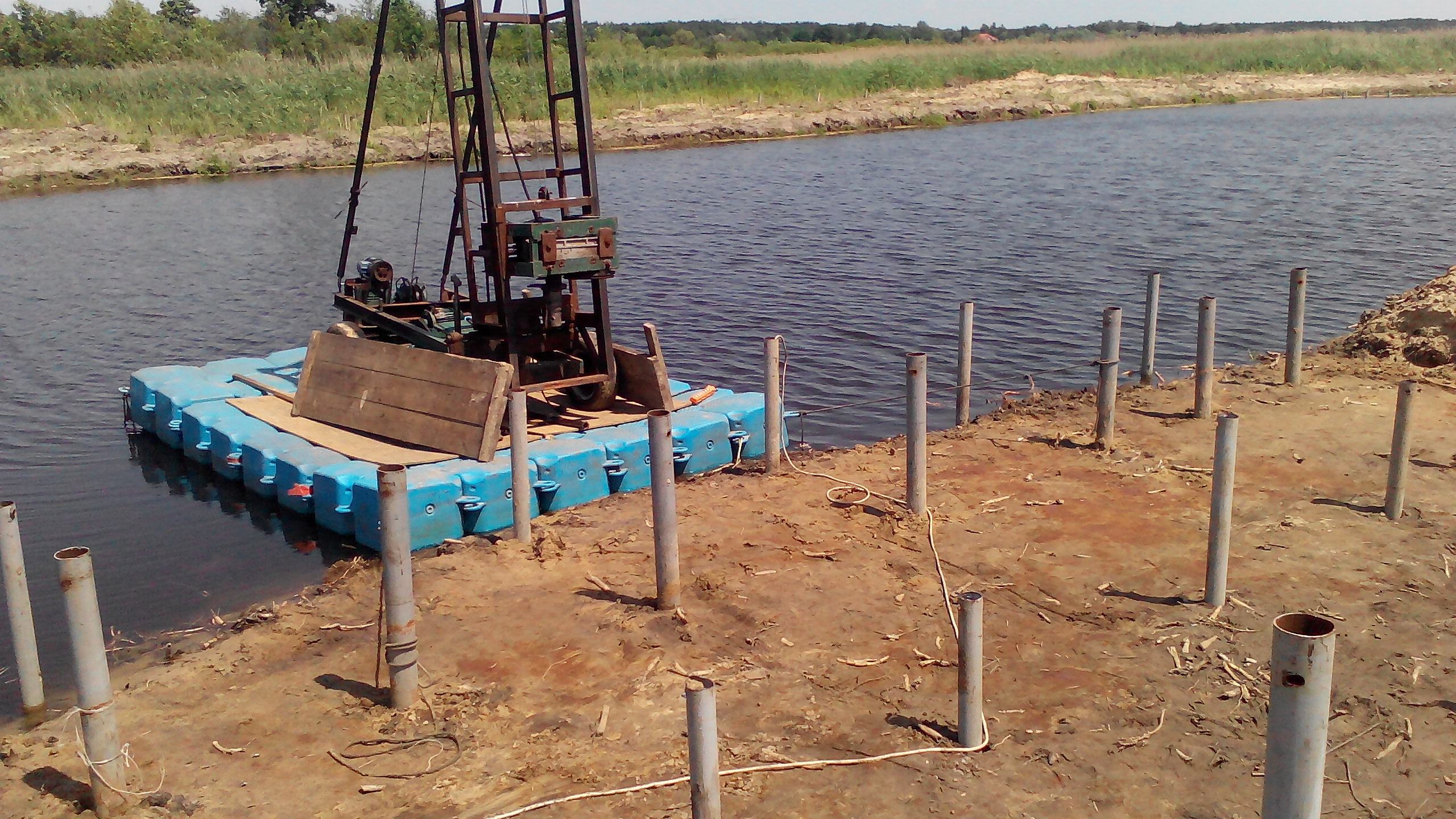

Добрый вечер. Сегодня втроем боролись с беседками. Переправили материалы за две ходки. Мечтаем о мосте. Делают. пару фото сегодняшнего дня. Розводной мост и плавающий бассейн. Фото беседки, которую уже готовую пришлось сдвигать на 15 см.

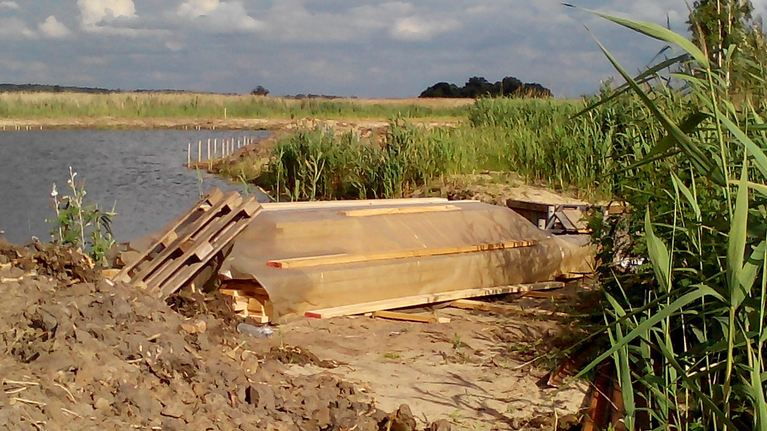

Добрый день. Вчера достроили все каркасы, и набираем стропилку. Случилось маленькое ЧП, при переправки щебня на четвертую беседку, перевернулся пантон. Рулевой успел спрыгнуть но 1,5 тонны подарили Днепру. Хорошо что все целы. Такие строительные будни.

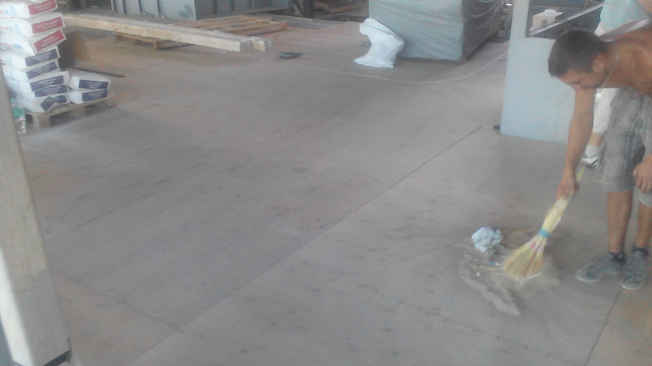

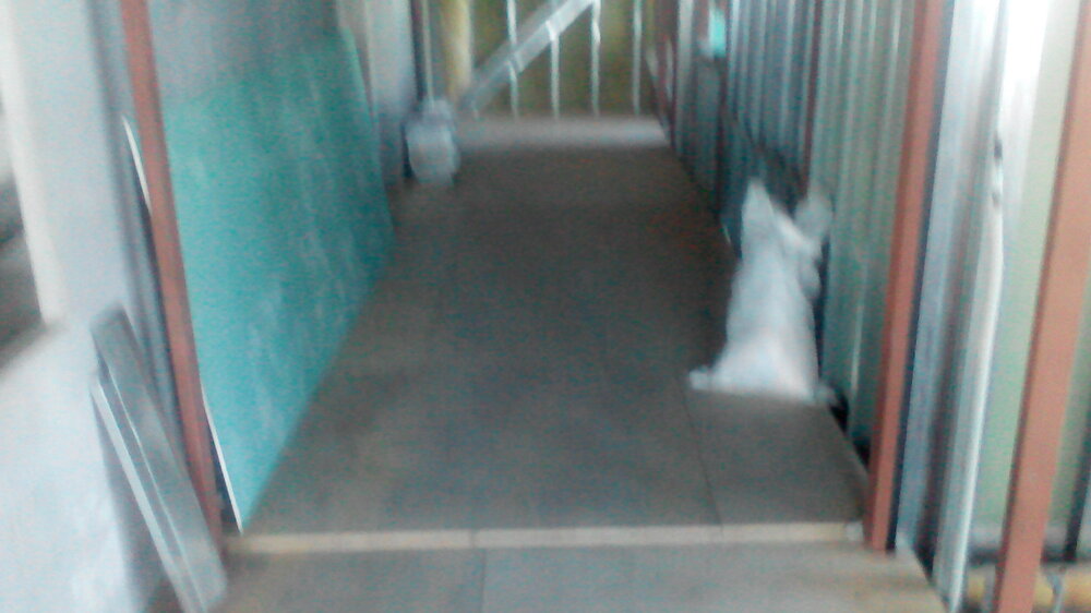

Сегодняшняя работа по беседками, фото полов. Привезли гвоздь сотку.первый раз столкнулся с таким бредом. Шляпки отлетают. Бред.
Бьём гвозди. Балочные подвесы. Наши поставщики удевляют, есть подвес ,а гвоздей для них нет. Бьём соткой , а нужна сороковка. Ноты нашей стране таких гвоздей нет. Бред.

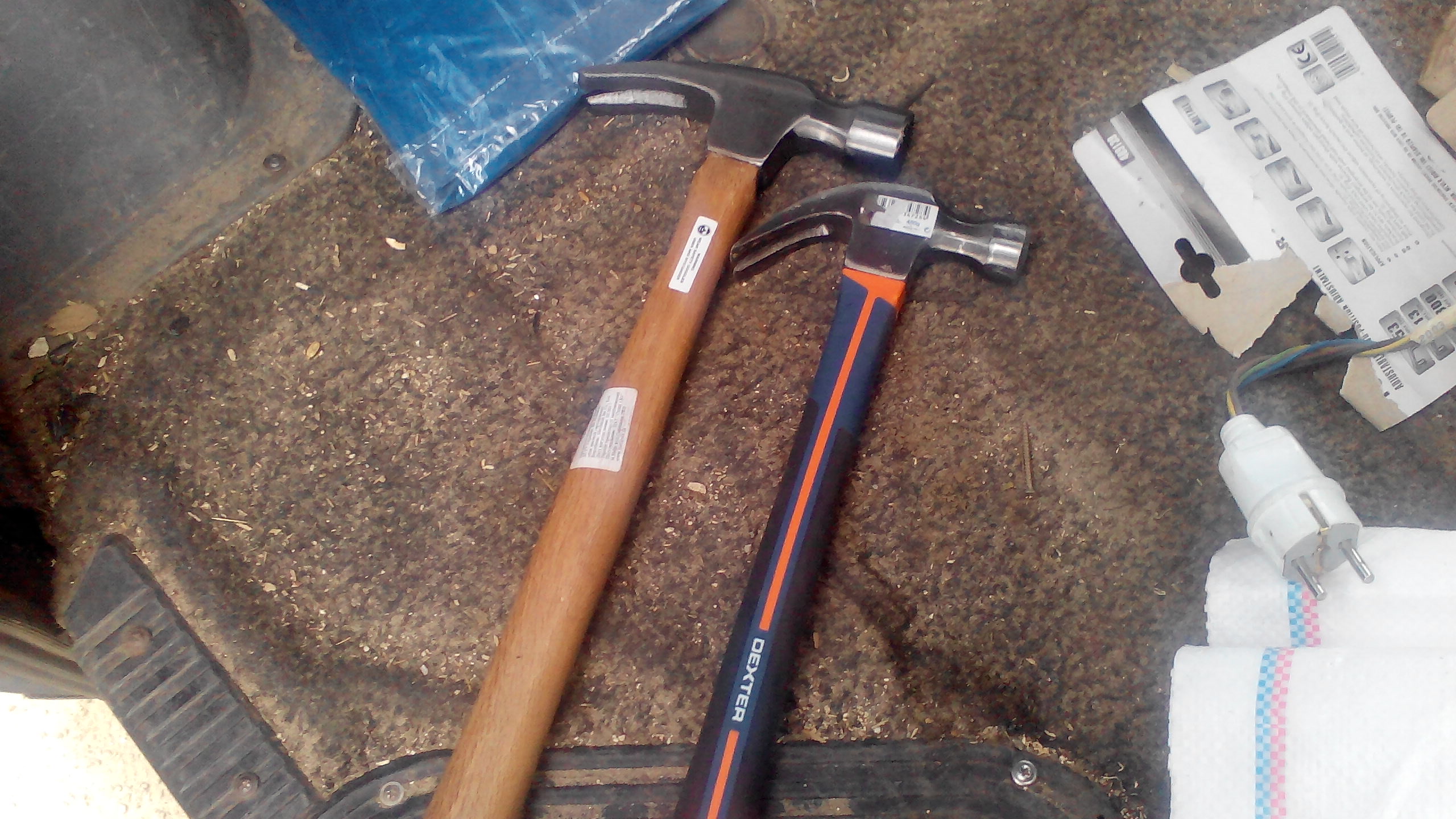

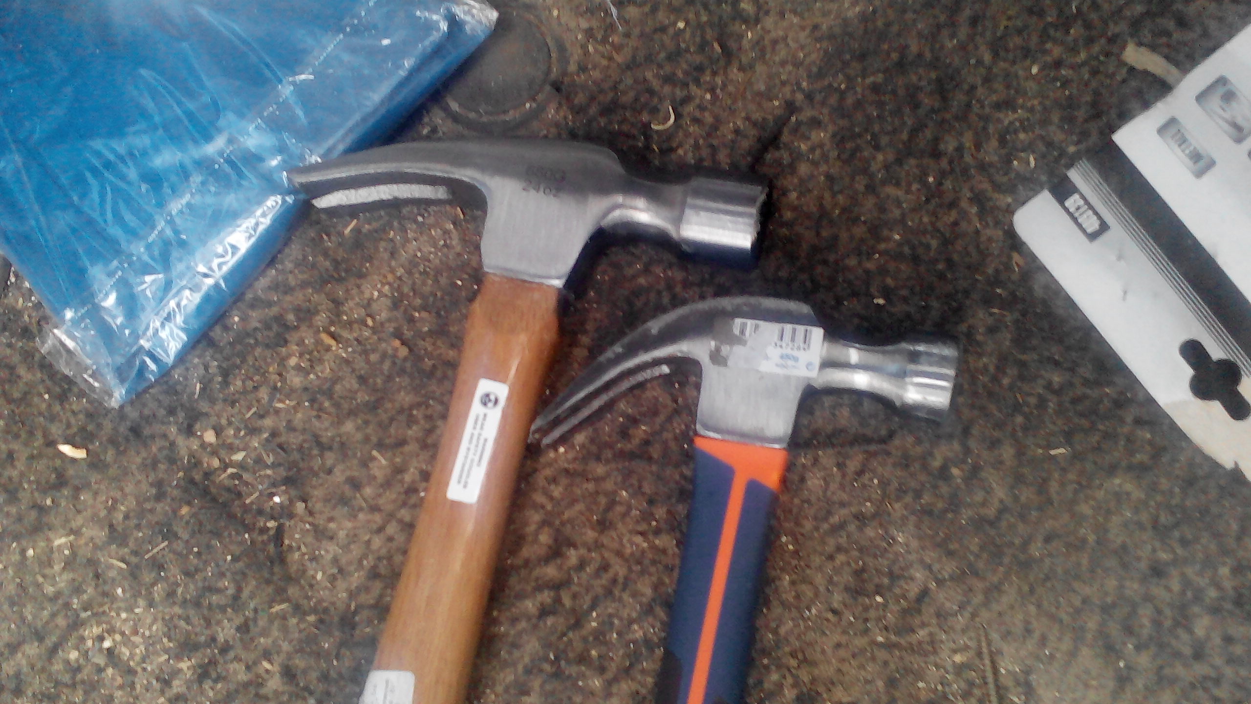

Хотел купить пистолет для подвесов, но пистолет есть, а росходников нет, только под заказ. месяц минимум ждать. Друзья из Леруа Мерлен привезли молоток на тест. Вроде смешно звучит, тест молотка. Но это очень серьезная штука в строительстве. Так вот, их молоток малыш и очень неплохого качества, но для дома. Купил и не паришься. Сталь качественная, ручка удобная, но для дома. По случаю купил большой молоток китайского производства ,тяжёлый 680 гр. или 24oz, молоток класс , сам молоток. Но ручка , 35 см для такого молотка утопия. Взял бы китайца и заставил им бить . Здох бы быстро. Вчера для эксперимента побил им день , до тысячи гвоздей. Сегодня сустав напух. Но крадете, так хоть с умом. Фото молотков прилагаю. Можно брать оба, один для дома, а во втором ручку из акации в 45 см выточить и будет хороший аппарат. Такие строительные будни. А гвозди ,на которые вчера жаловался говно. Сегодня открыл другой ящик, вроде лучше, не каждая вторая,а каждая пятая шляпка отлетает.

Добрый вечер. Добили все полы, доставили доску на каркас и крыши. Завтра поработаем.
