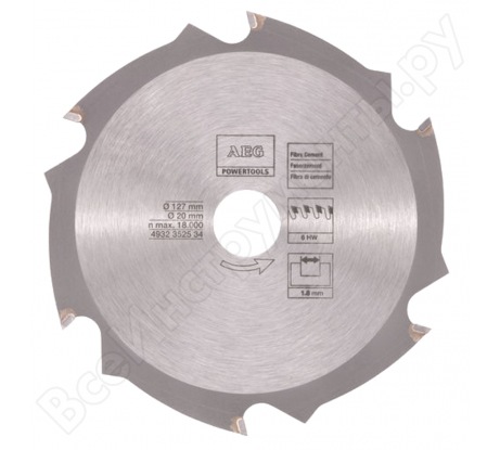

sktd Опубліковано: 8 червня 2017 Автор Поділитись Опубліковано: 8 червня 2017 Вот такого плана. Количество зубов до 8 1 Посилання на коментар Поділитися на інших сайтах More sharing options...
Татьяна5 Опубліковано: 8 червня 2017 Поділитись Опубліковано: 8 червня 2017 Вот такого плана. Количество зубов до 8 leuco.com.ua/ Посилання на коментар Поділитися на інших сайтах More sharing options...
sktd Опубліковано: 8 червня 2017 Автор Поділитись Опубліковано: 8 червня 2017 Татьяна ! спасибо. Провисают по этой позиции. Если кто видел пишите. Ещё раз Спасибо. Посилання на коментар Поділитися на інших сайтах More sharing options...

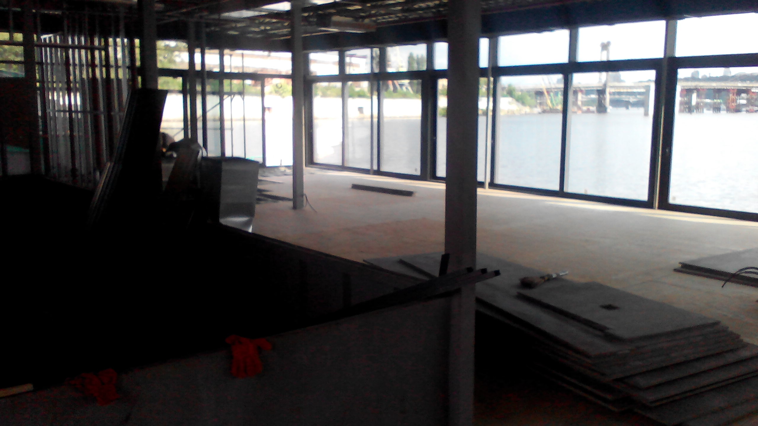

sktd Опубліковано: 8 червня 2017 Автор Поділитись Опубліковано: 8 червня 2017 День закончился. После Праздника тяжко начинать . Но напряглись. И доделали кусок работы. 1 Посилання на коментар Поділитися на інших сайтах More sharing options...

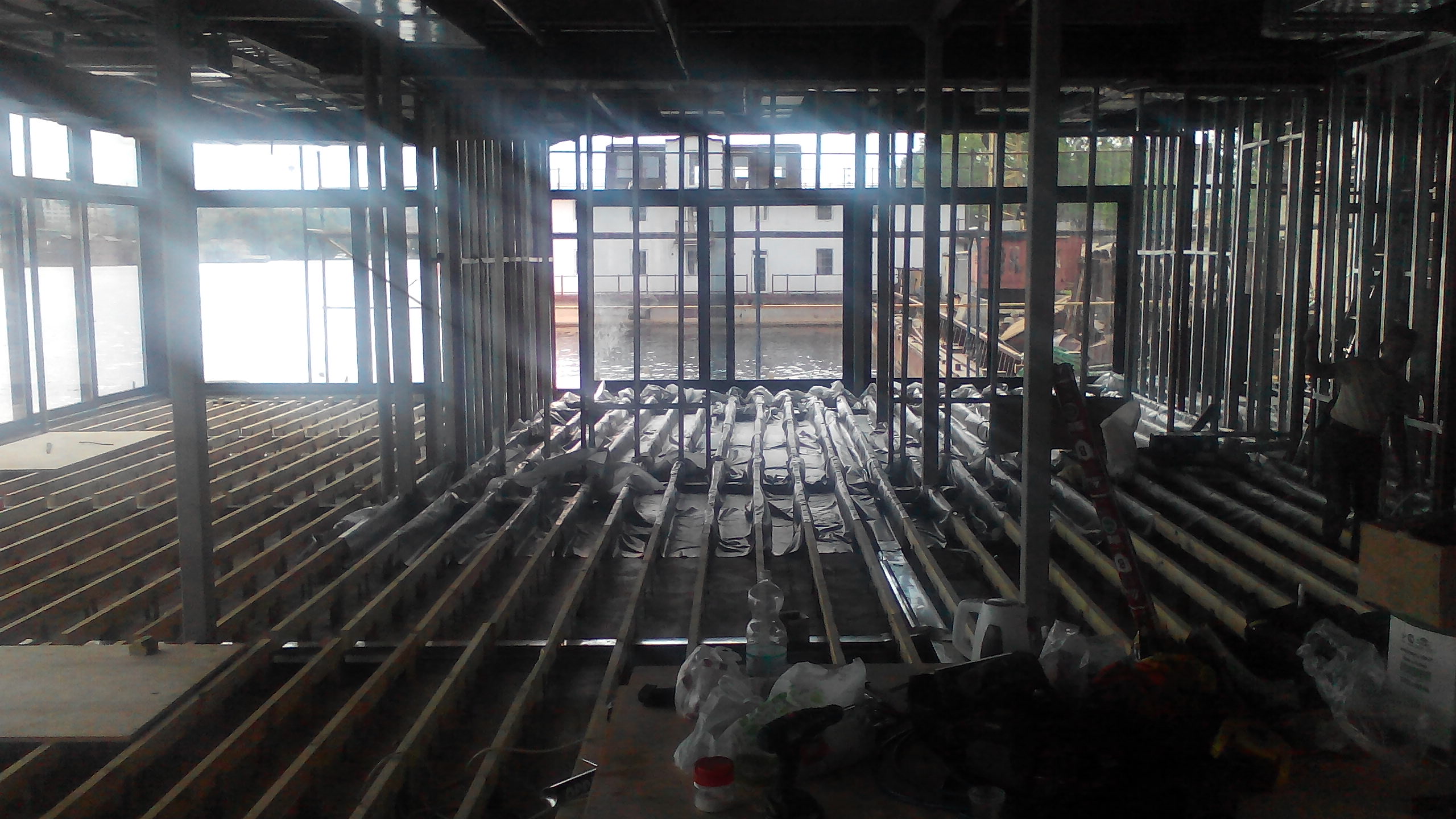

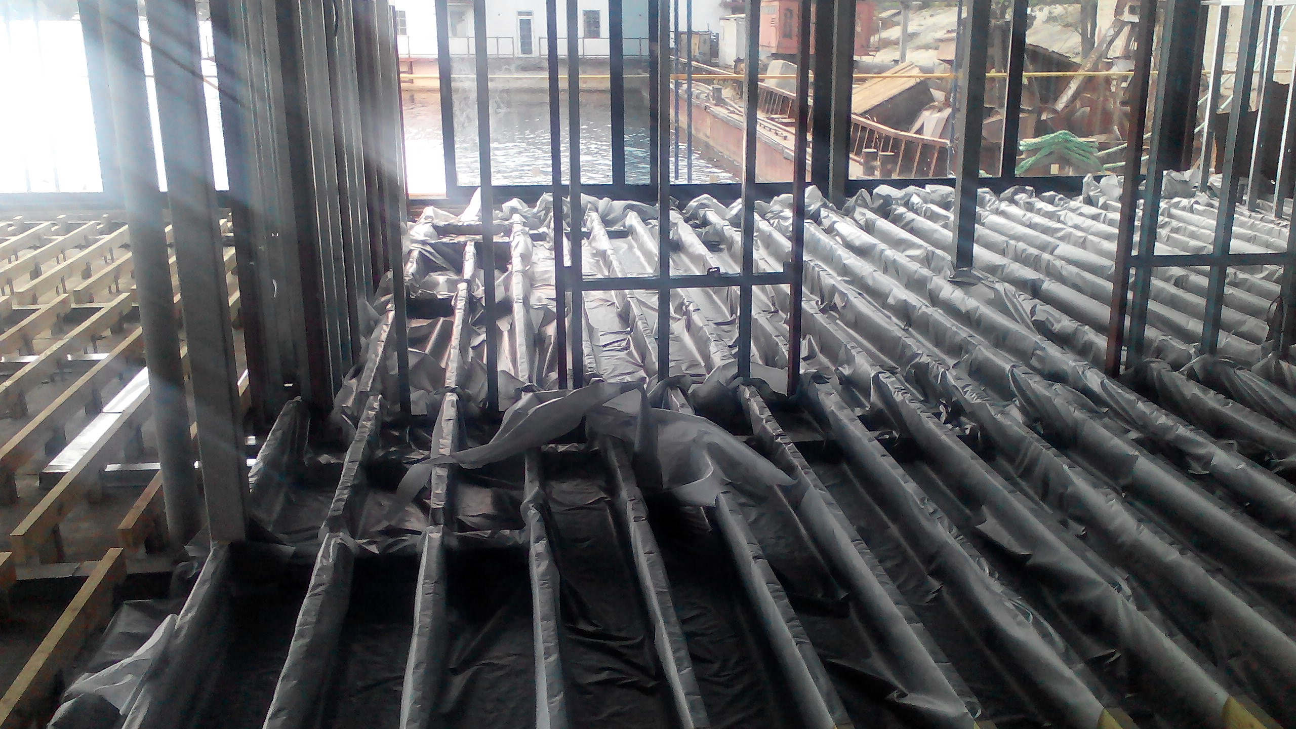

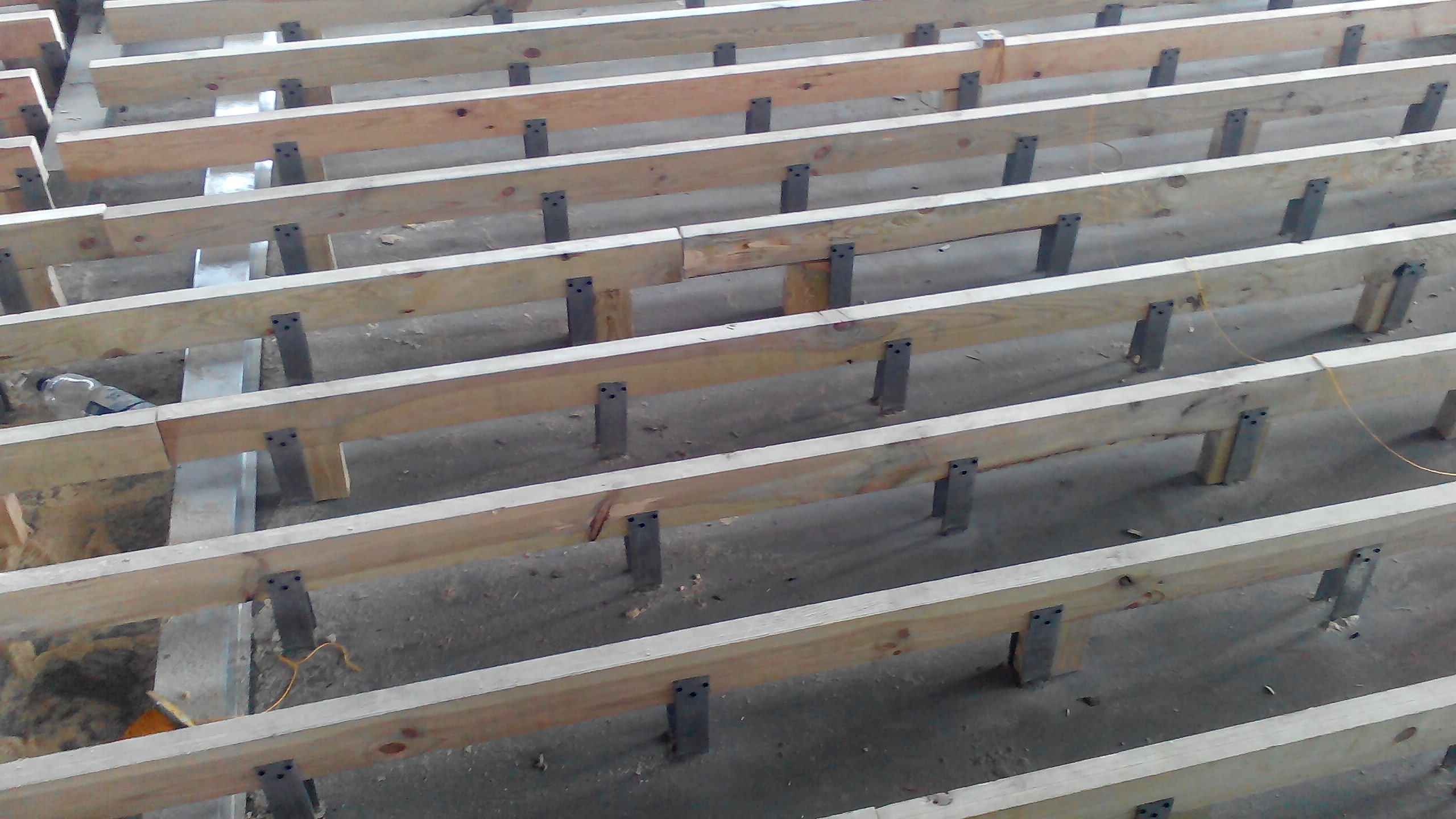

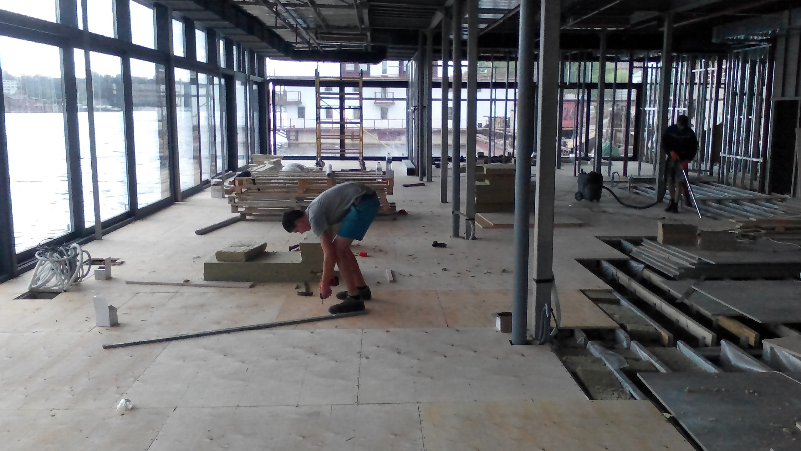

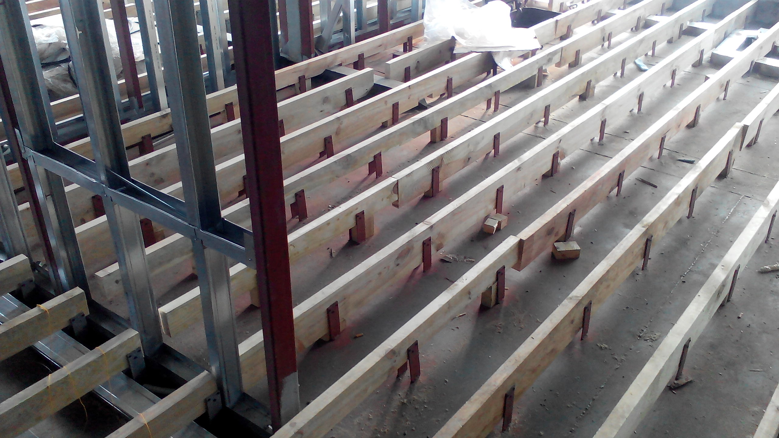

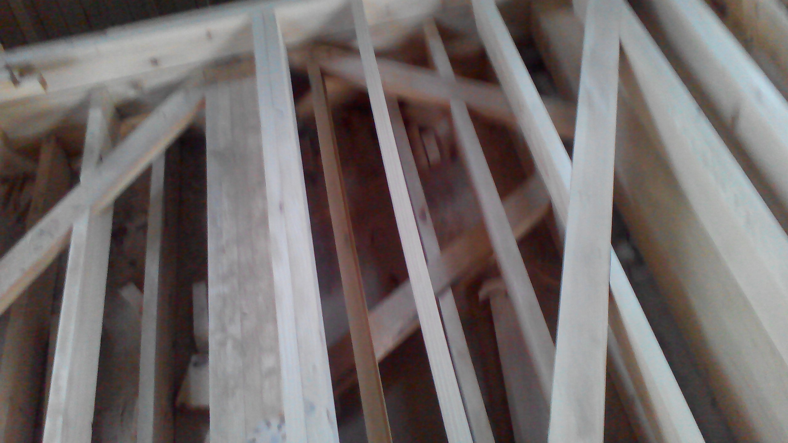

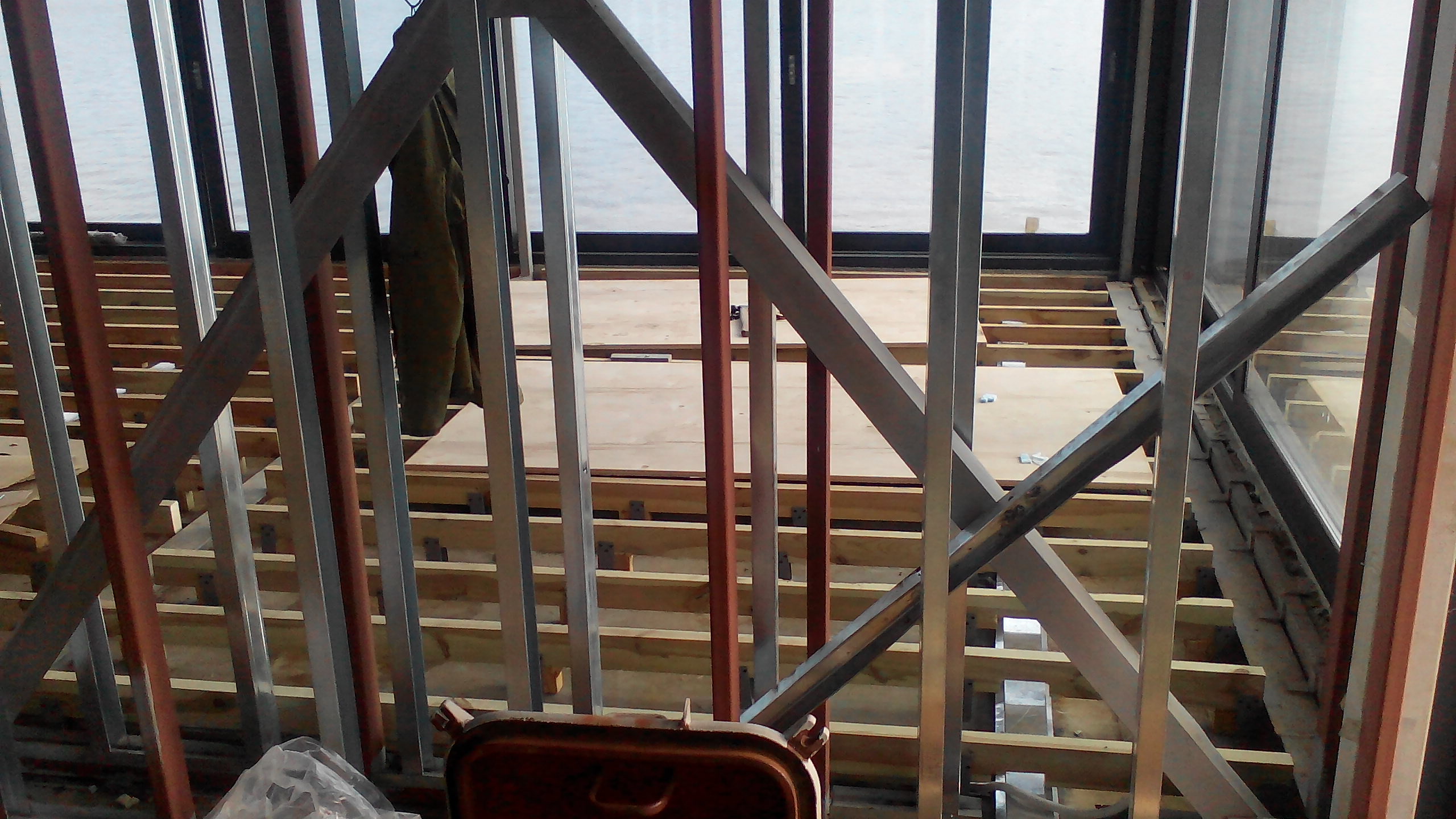

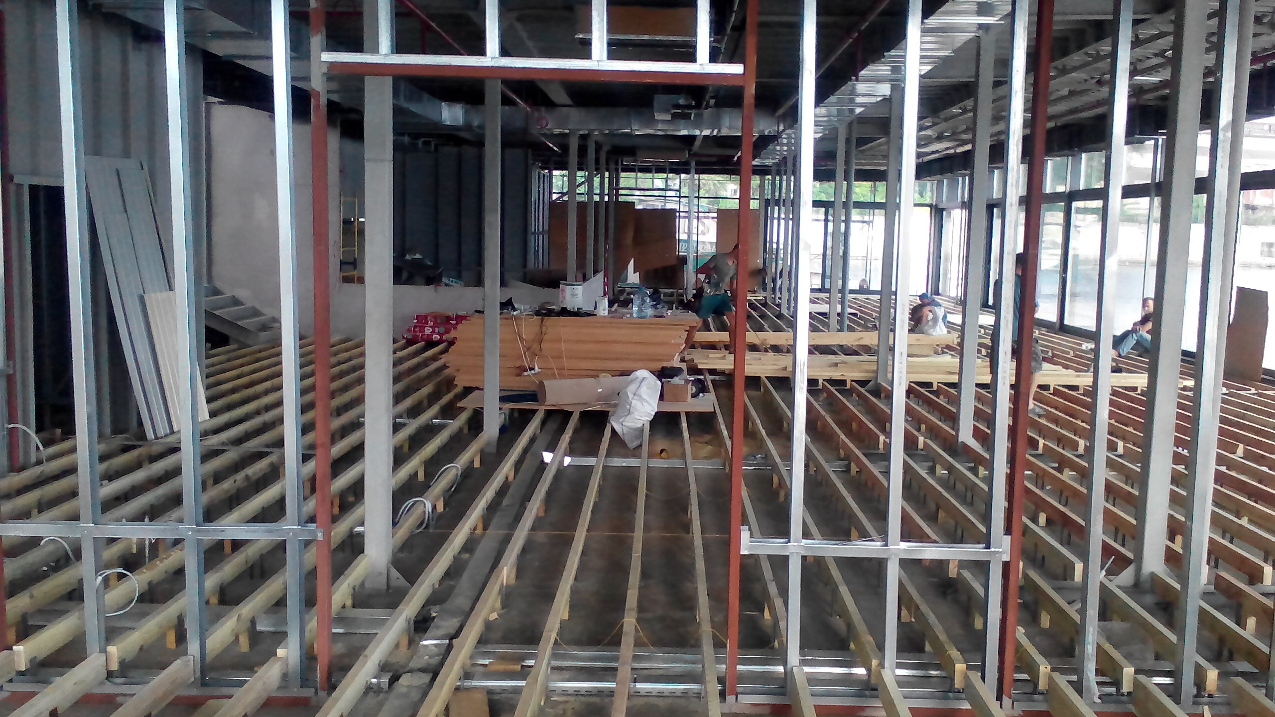

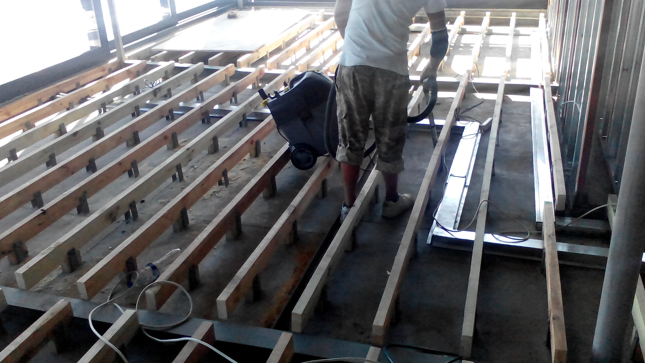

sktd Опубліковано: 12 червня 2017 Автор Поділитись Опубліковано: 12 червня 2017 Домучали балки. Укладываем барьер. Завтра должны начать зашивку. Хочется закончить! Посилання на коментар Поділитися на інших сайтах More sharing options...
StNick Опубліковано: 12 червня 2017 Поділитись Опубліковано: 12 червня 2017 Хочется закончить! Ест ьпроблемы? Посилання на коментар Поділитися на інших сайтах More sharing options...
baroleks Опубліковано: 12 червня 2017 Поділитись Опубліковано: 12 червня 2017 Домучали балки. Укладываем барьер. Завтра должны начать зашивку. Хочется закончить! Чому ніде між лагами не поставили блочки (як Ви їх називаєте)? Посилання на коментар Поділитися на інших сайтах More sharing options...

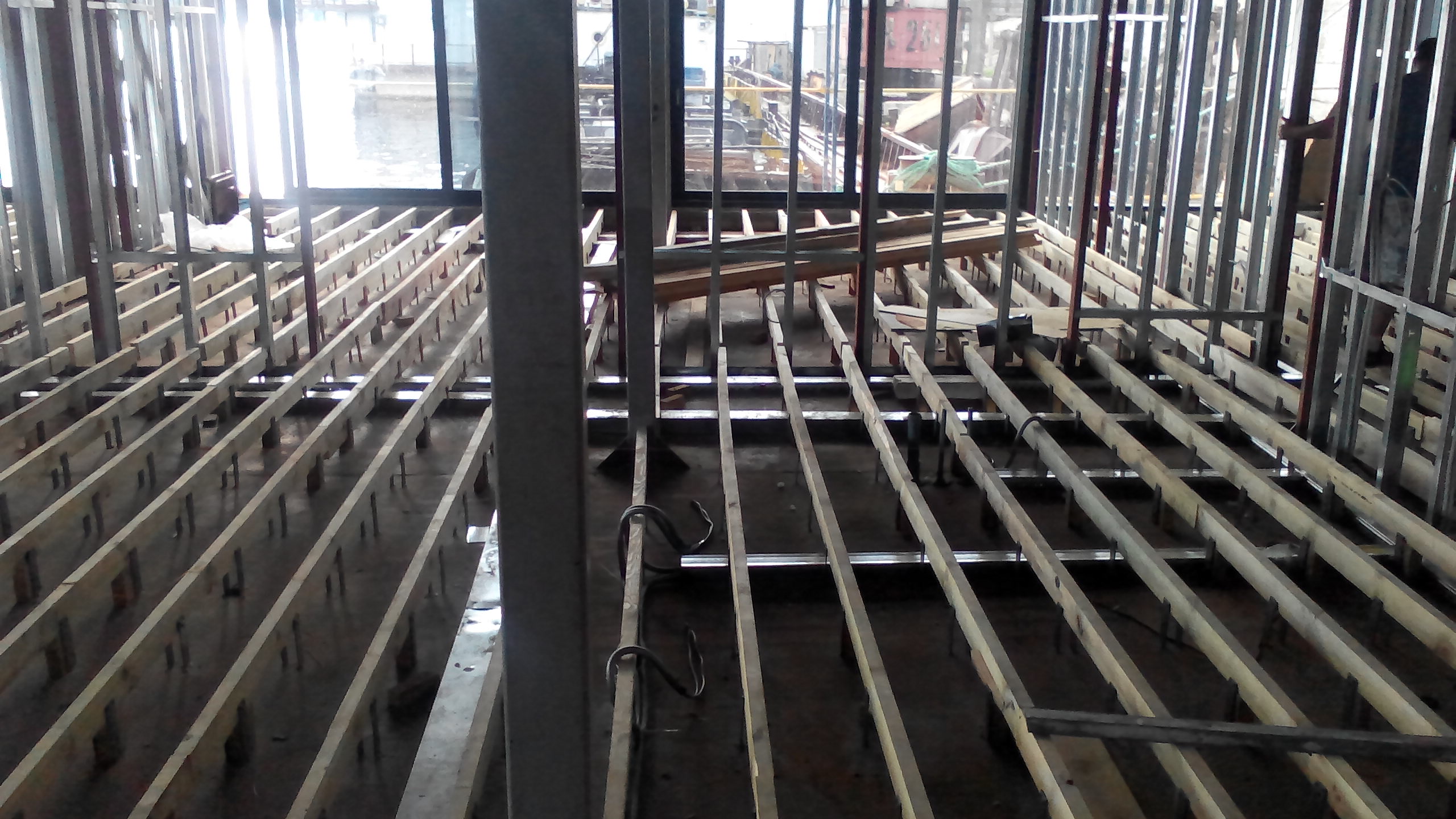

sktd Опубліковано: 12 червня 2017 Автор Поділитись Опубліковано: 12 червня 2017 Ест ьпроблемы? Да есть. Знаете ,как бизнес проект. Есть смета ,и чтоб не случилось, мы не должны превышать смету. Палуба не ровная ,предложили добавить утеплитель , превышает. Проставить под балки , слабое крепление, давайте добавим под каждую пластину, 1,5 м 3 леса. Превышает. И так вот всем. Не брался бы. Но попросил постоянный подрядчик, и учитывая специфику на воде , решили помочь. В итоге не денег, а самое главное нет морального удовлетворения от работы. Хочется выйти ,чтоб всё было на отлично, а у них сметы. Из-за этого хочется просто закончить. Добавлено через 3 минуты Чому ніде між лагами не поставили блочки (як Ви їх називаєте)? По причине предидущего ответа. Но и по сути шаг балок 350, и сверху жестка обшивка фанерой и снизу защемление между металлическими пластинами. Свёртывания балок практически исключено. Ну и сметы. 2 Посилання на коментар Поділитися на інших сайтах More sharing options...
baroleks Опубліковано: 12 червня 2017 Поділитись Опубліковано: 12 червня 2017 Свёртывания балок практически исключено "Свёртывание" буде чи ні, але покрутить запросто і відстань між лагами тут ролі не грає. І до того ж, ще одна основна задача цих блоків - це firestop. Посилання на коментар Поділитися на інших сайтах More sharing options...
sktd Опубліковано: 13 червня 2017 Автор Поділитись Опубліковано: 13 червня 2017 "Свёртывание" буде чи ні, але покрутить запросто і відстань між лагами тут ролі не грає. І до того ж, ще одна основна задача цих блоків - це firestop. Используется сухой лес ,под плитную зашивку. По такому принципу строятся стены в каркасе . Не крутит. Фаерстопы ставятся в вертикальные стены для исключения тяги . А бриджинги в перекрытия ставятся для несворачивания балок и дополнительной разгрузки . Есть обязательная норма, может Владимир из Канады подскажет, просто не помню, 8 Фит или 2,5 метра пролета. Или если вообще хорошо, то под каждый продольный шев плитной зашивки. Но это по богатому 1 Посилання на коментар Поділитися на інших сайтах More sharing options...

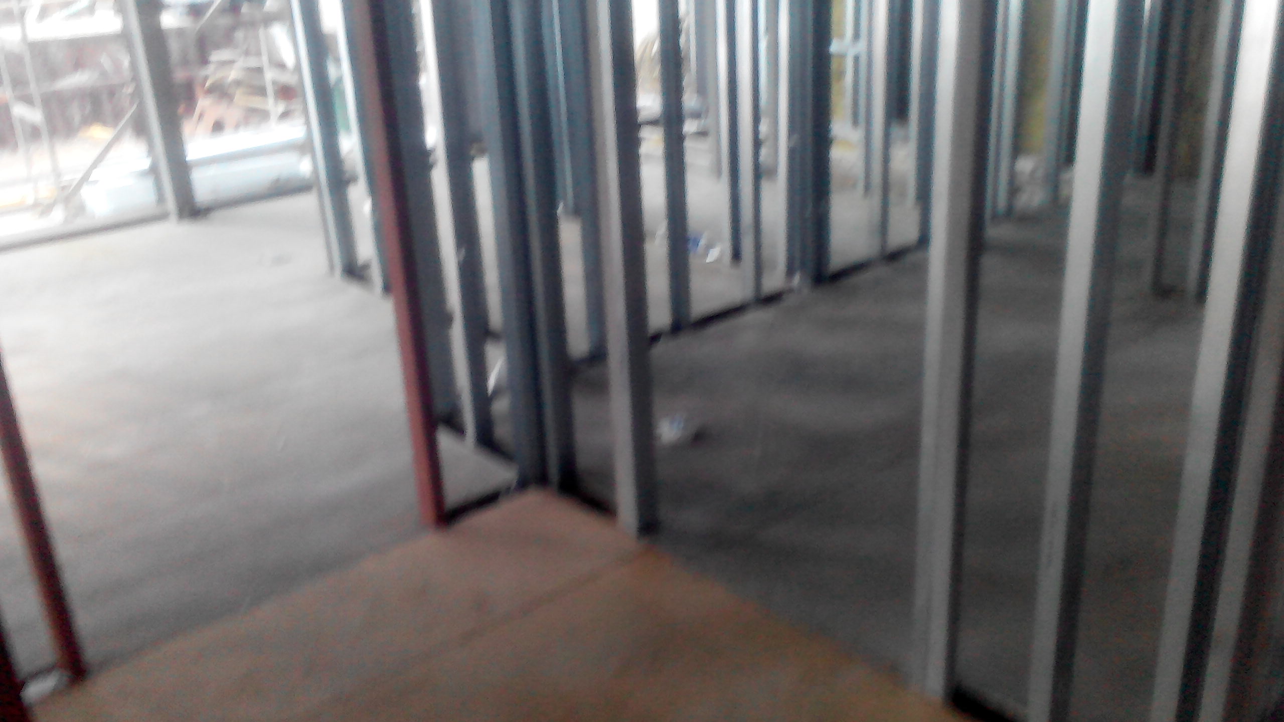

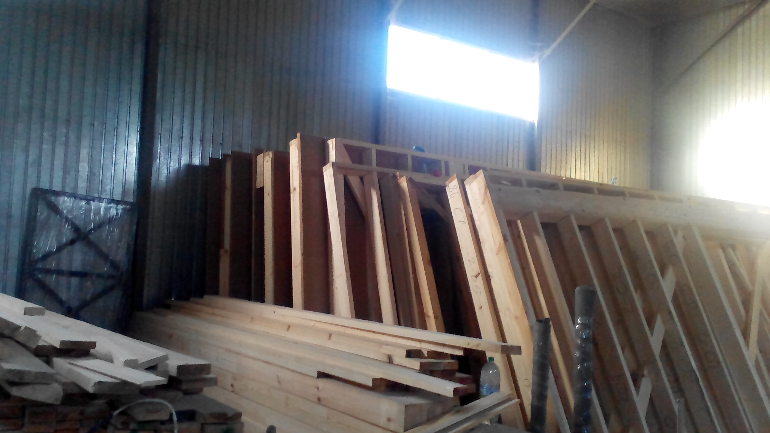

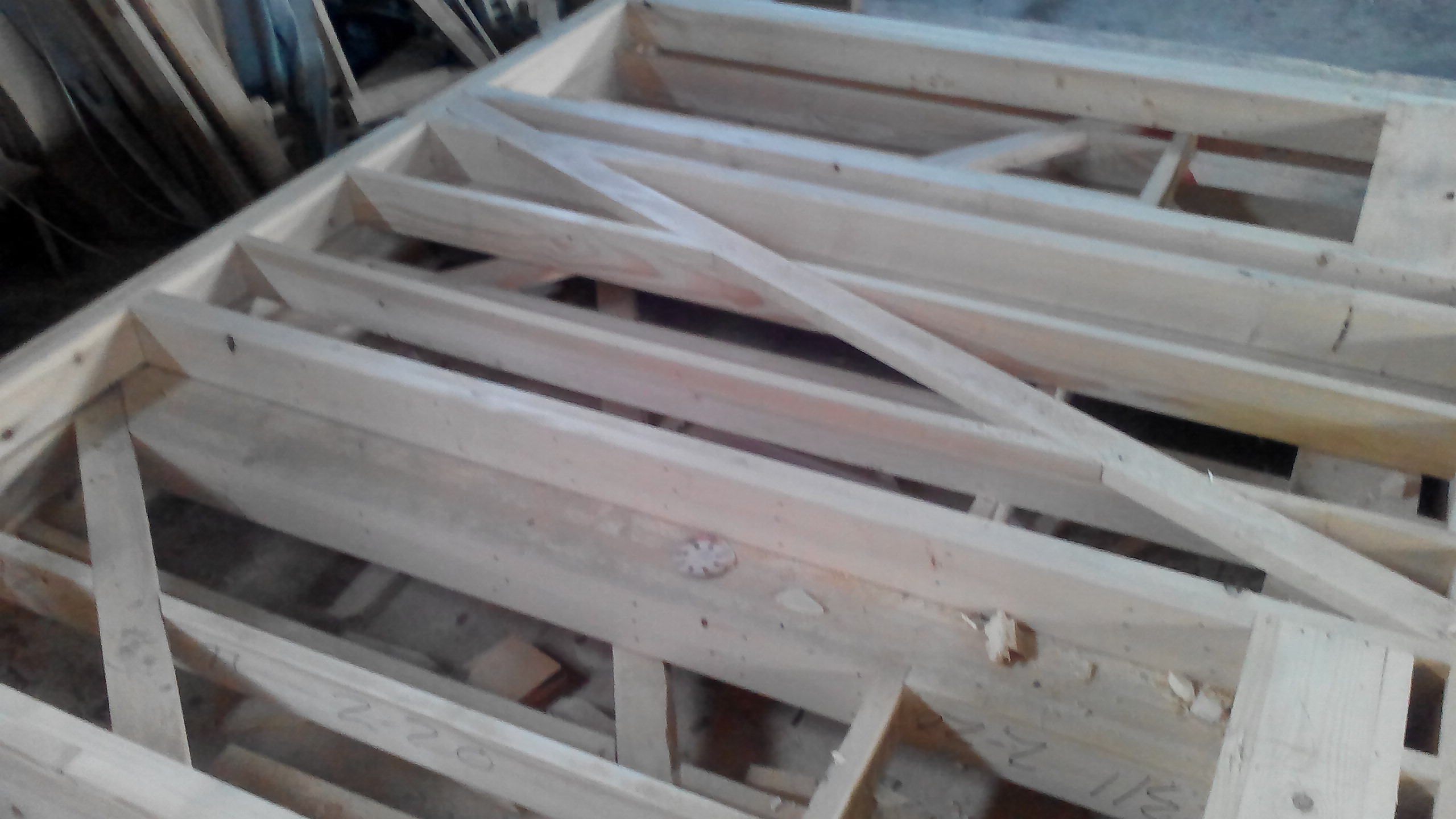

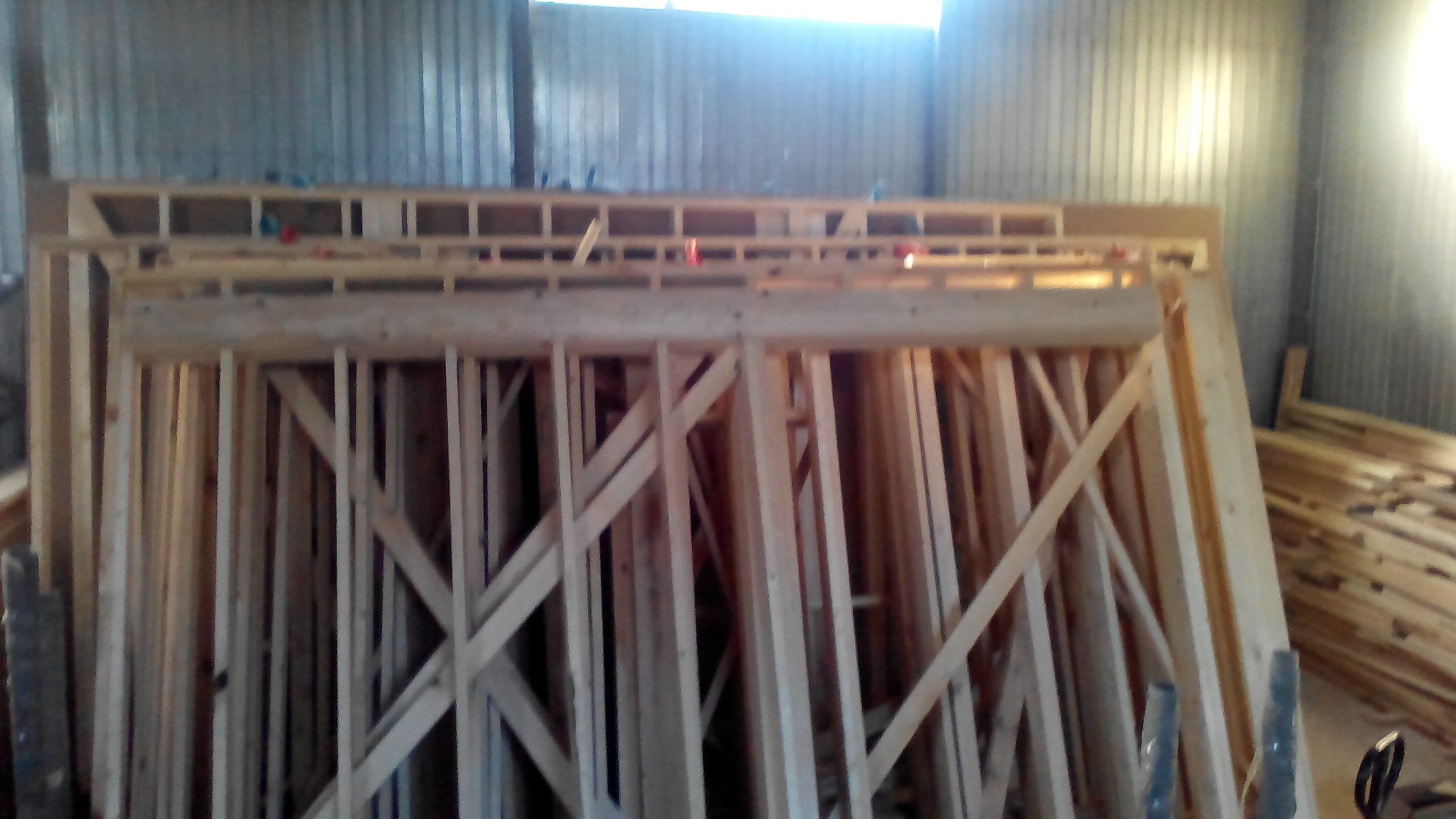

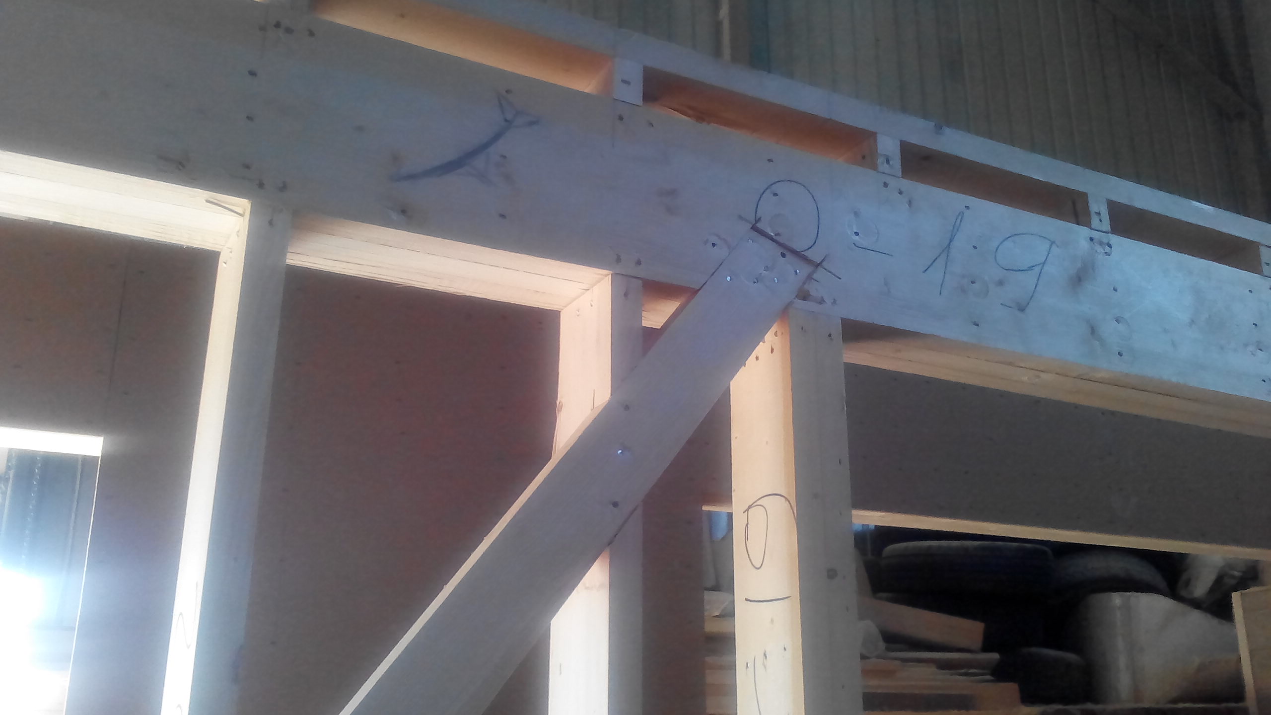

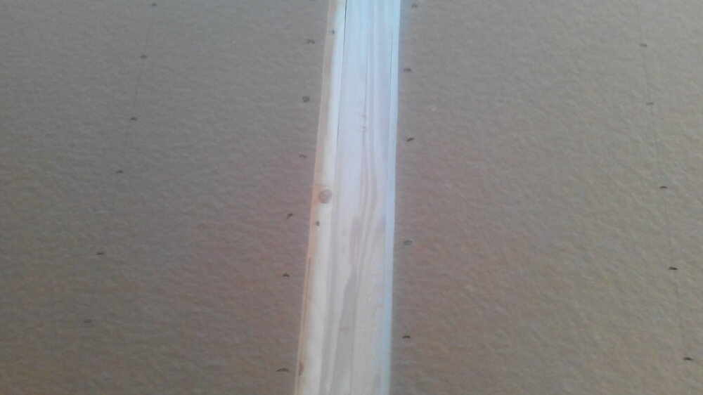

sktd Опубліковано: 13 червня 2017 Автор Поділитись Опубліковано: 13 червня 2017 Добрый вечер. Отчёт за сегодняшний день. И пару фото узлов панелей. 1 Посилання на коментар Поділитися на інших сайтах More sharing options...

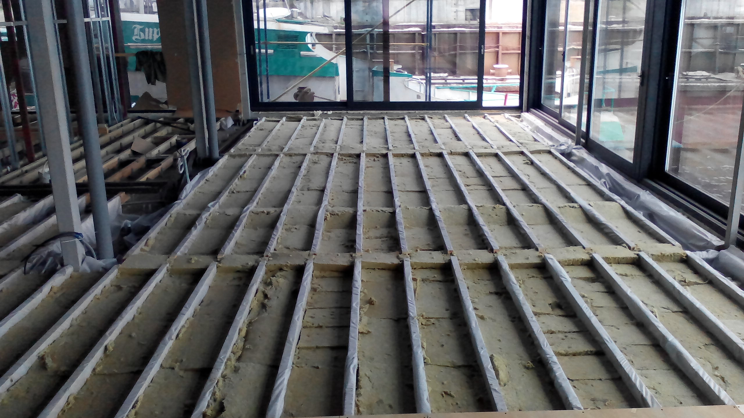

sktd Опубліковано: 15 червня 2017 Автор Поділитись Опубліковано: 15 червня 2017 Добрый вечер. Работаем с фанерой ,какой отличный материал. В нашей стране в каркасостроение используется в основном осб, конечно фанера на порядок лучше и приятней,как и конструктивно ,так и визуально. Чертова дороговизна, и чёртово безденежье. Будем надеяться через пару лет настроиться. Доутепляем полы. Жаль никто не дал ответ по диску для цсп. Завтра начнем мучится и с этим горем.Всем хошего вечера. 2 Посилання на коментар Поділитися на інших сайтах More sharing options...

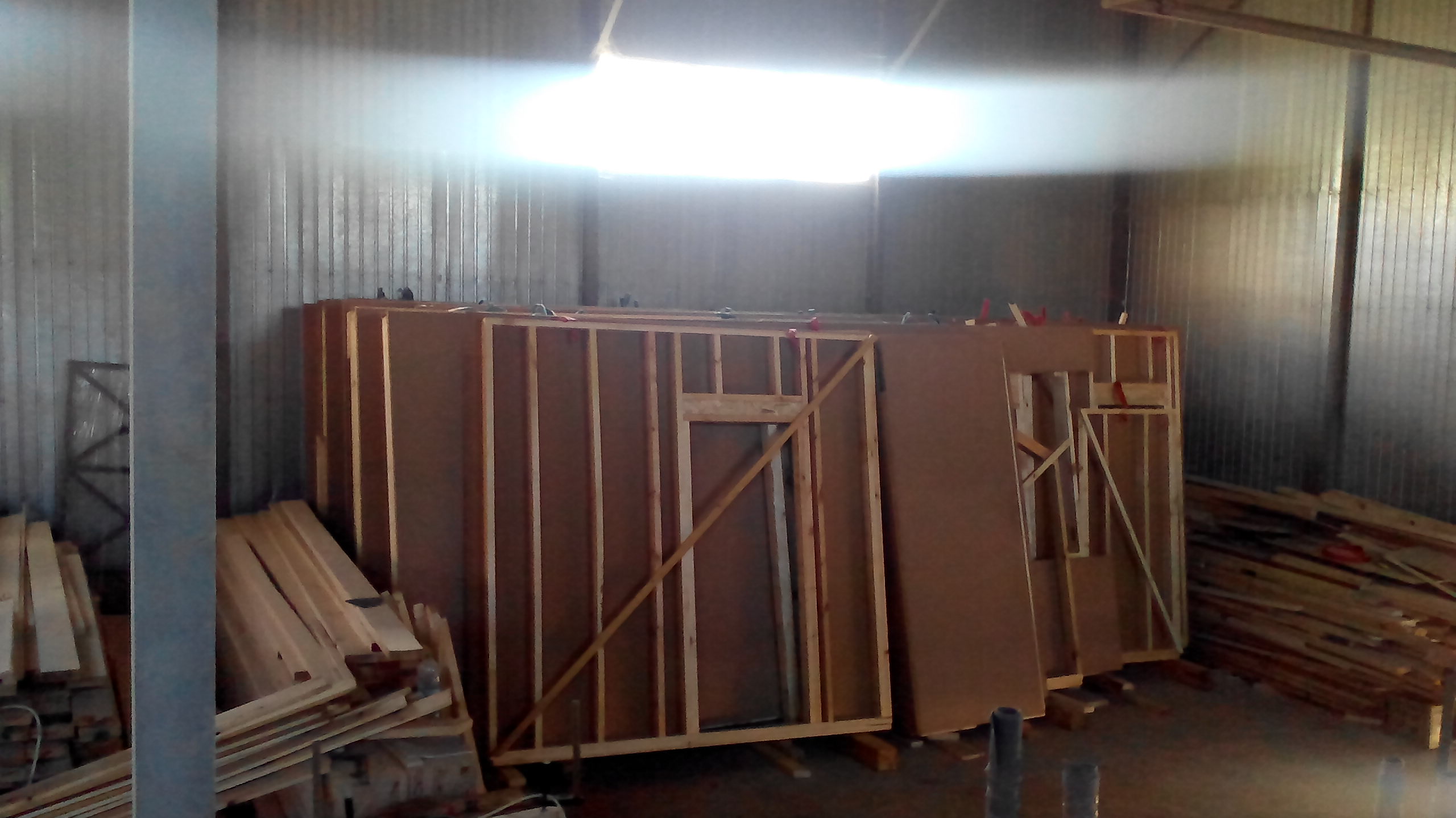

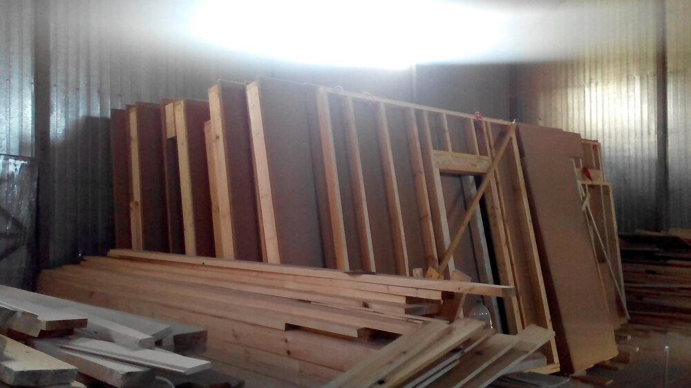

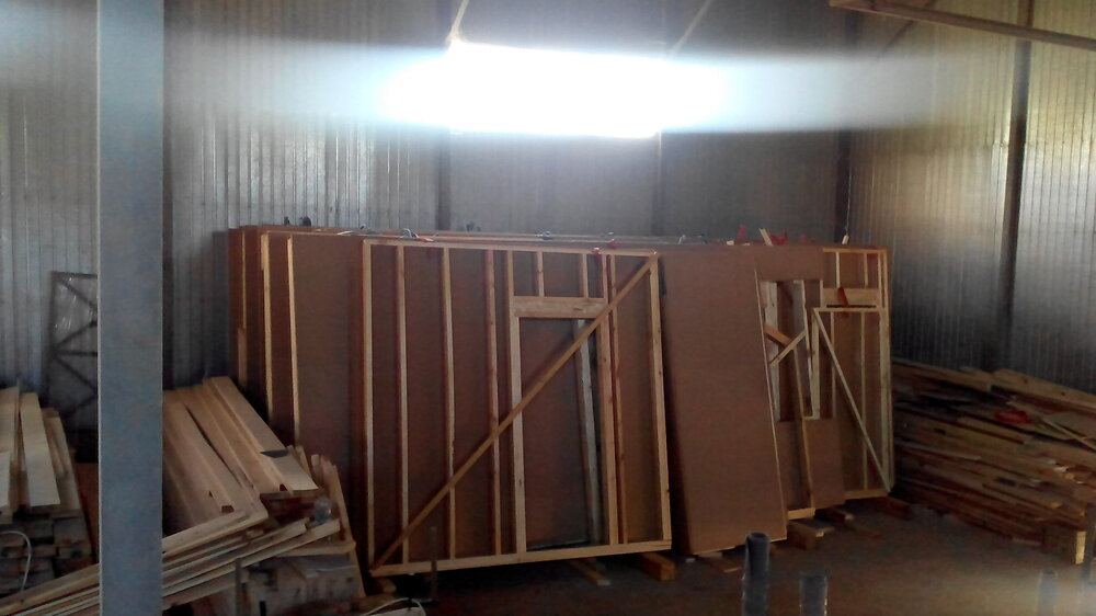

sktd Опубліковано: 16 червня 2017 Автор Поділитись Опубліковано: 16 червня 2017 Доброе утро. С утра подготовили к вывозу первый этаж панельного дома. 1 Посилання на коментар Поділитися на інших сайтах More sharing options...

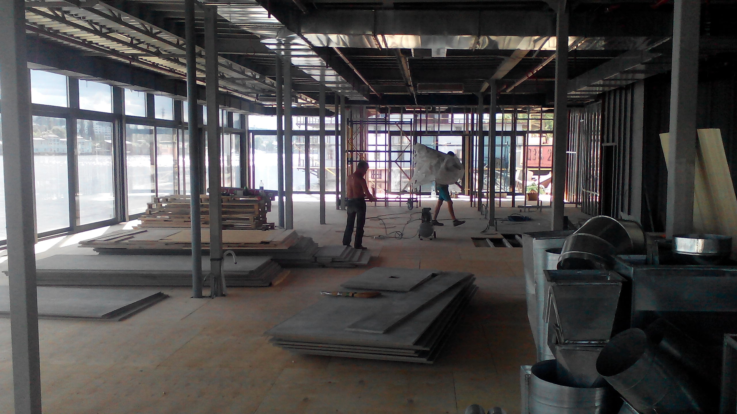

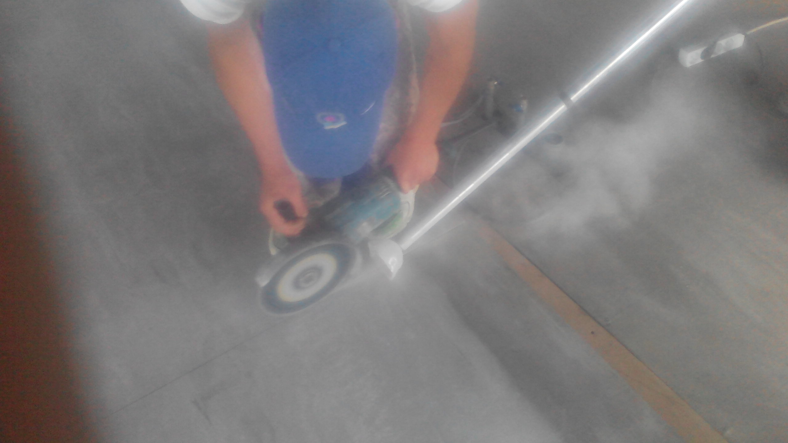

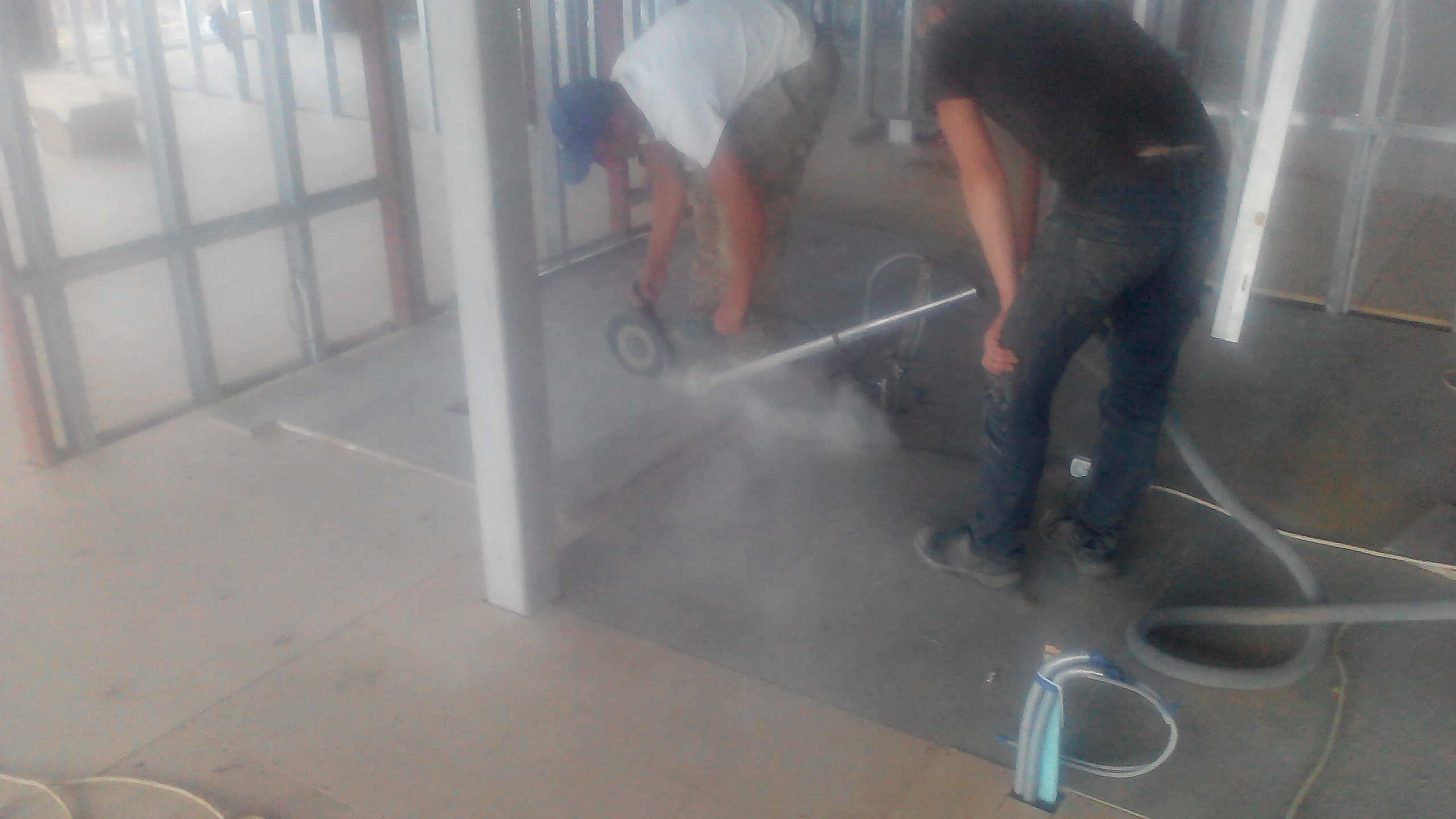

sktd Опубліковано: 16 червня 2017 Автор Поділитись Опубліковано: 16 червня 2017 Резка ЦСП кругом по бетону. На данный момент так и не решился вопрос по спецкругу. Приходиться мучиться. 1 Посилання на коментар Поділитися на інших сайтах More sharing options...
StNick Опубліковано: 16 червня 2017 Поділитись Опубліковано: 16 червня 2017 Резка ЦСП кругом по бетону. На данный момент так и не решился вопрос по спецкругу. Приходиться мучиться. купите кожух - dtools.com.ua Посилання на коментар Поділитися на інших сайтах More sharing options...
sktd Опубліковано: 16 червня 2017 Автор Поділитись Опубліковано: 16 червня 2017 купите кожух - dtools.com.ua Спасибо. Хорошая штука. Сейчас будем решать. 1 Посилання на коментар Поділитися на інших сайтах More sharing options...

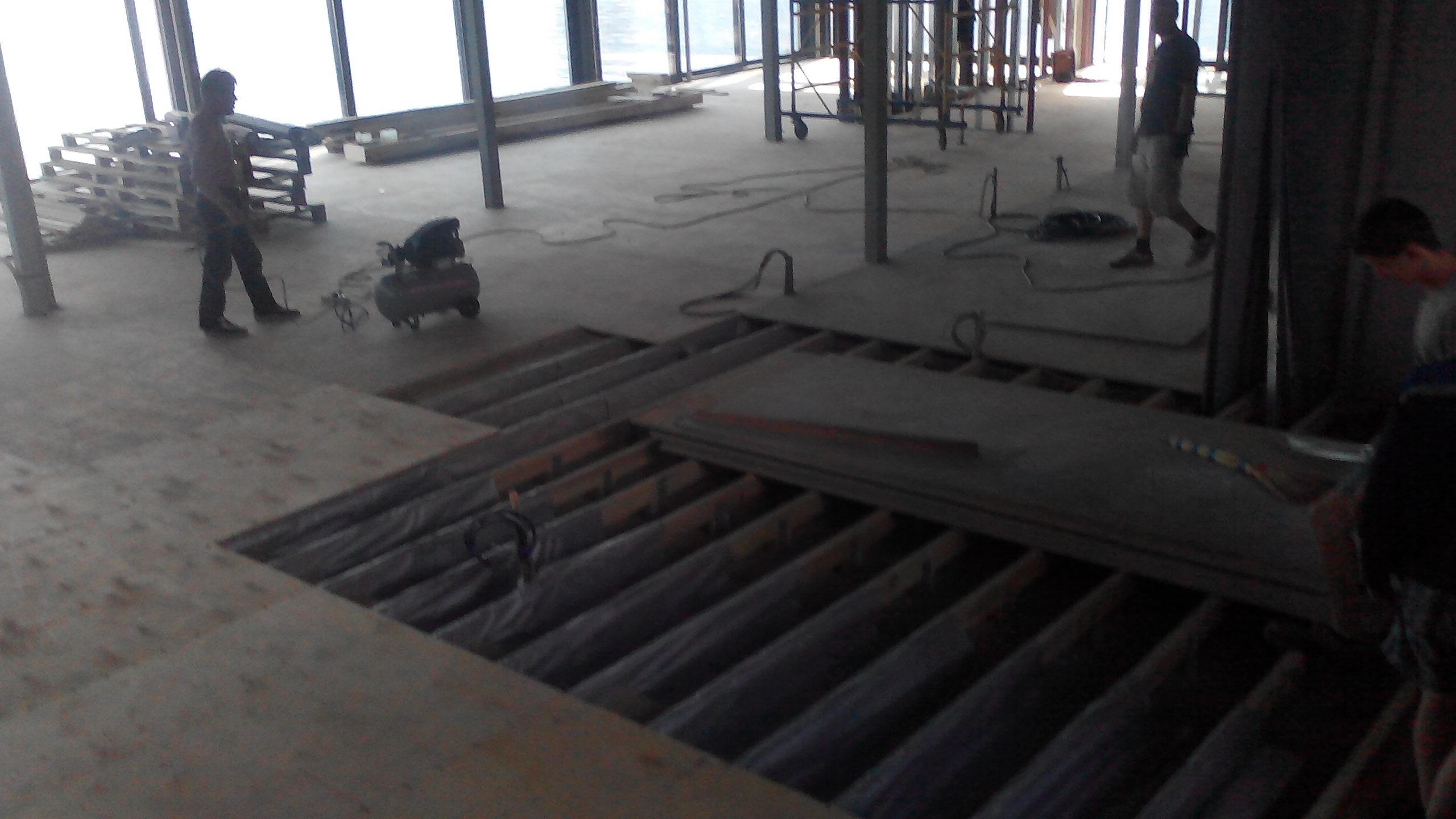

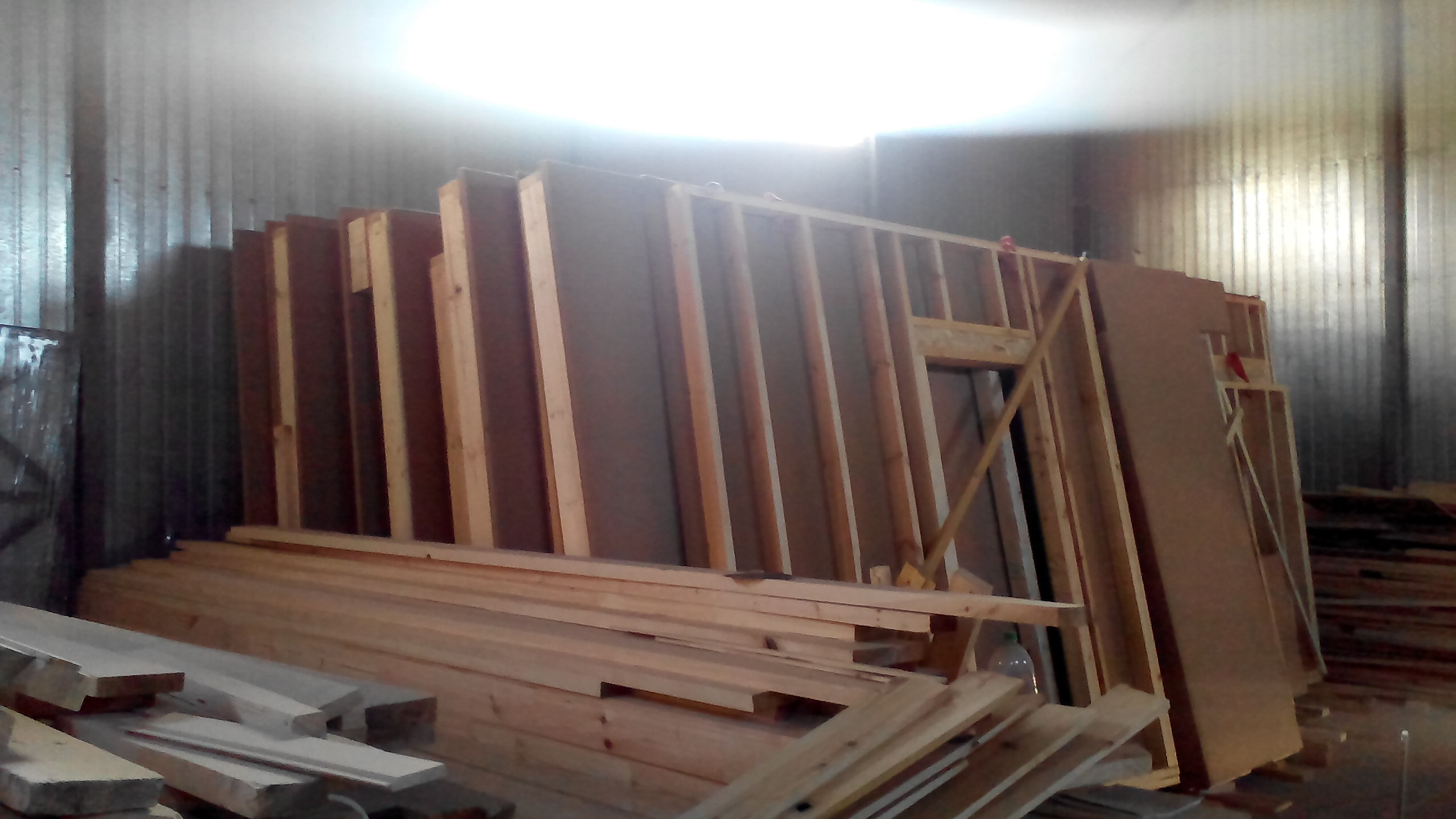

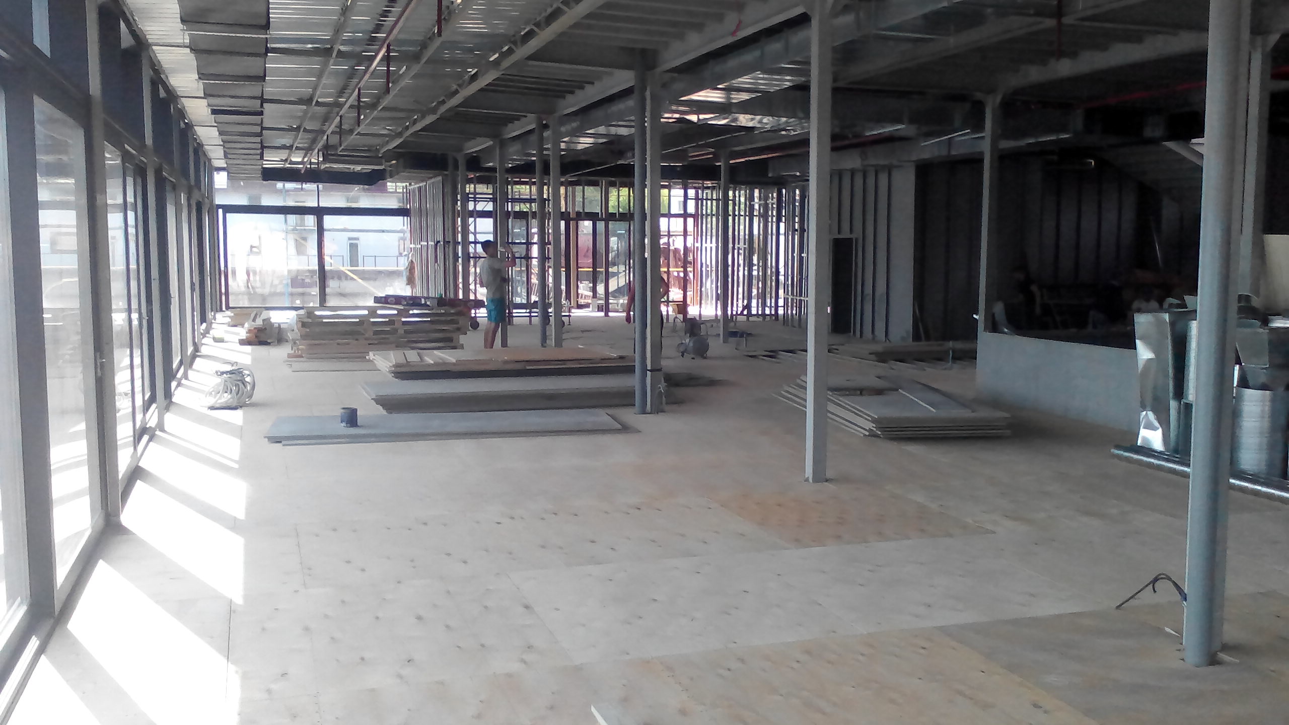

sktd Опубліковано: 16 червня 2017 Автор Поділитись Опубліковано: 16 червня 2017 День закончился. Практически побороли фанеру. намечались с ЦСП. Ерундовый материал . Но сейчас его тулят куда надо и не надо. Модный . Раньше было проще, была машинная стяжка, или облегчанка с пенопластовым шариком. Хорошие линейный характеристики, а в ЦСП ? Влажность ,сухость. Короче, живёт своей жизнью. А ещё и кацапский. Вообще в руки брать противно. Посилання на коментар Поділитися на інших сайтах More sharing options...
sktd Опубліковано: 16 червня 2017 Автор Поділитись Опубліковано: 16 червня 2017 Пару фоток сегодняшнего дня. 2 Посилання на коментар Поділитися на інших сайтах More sharing options...

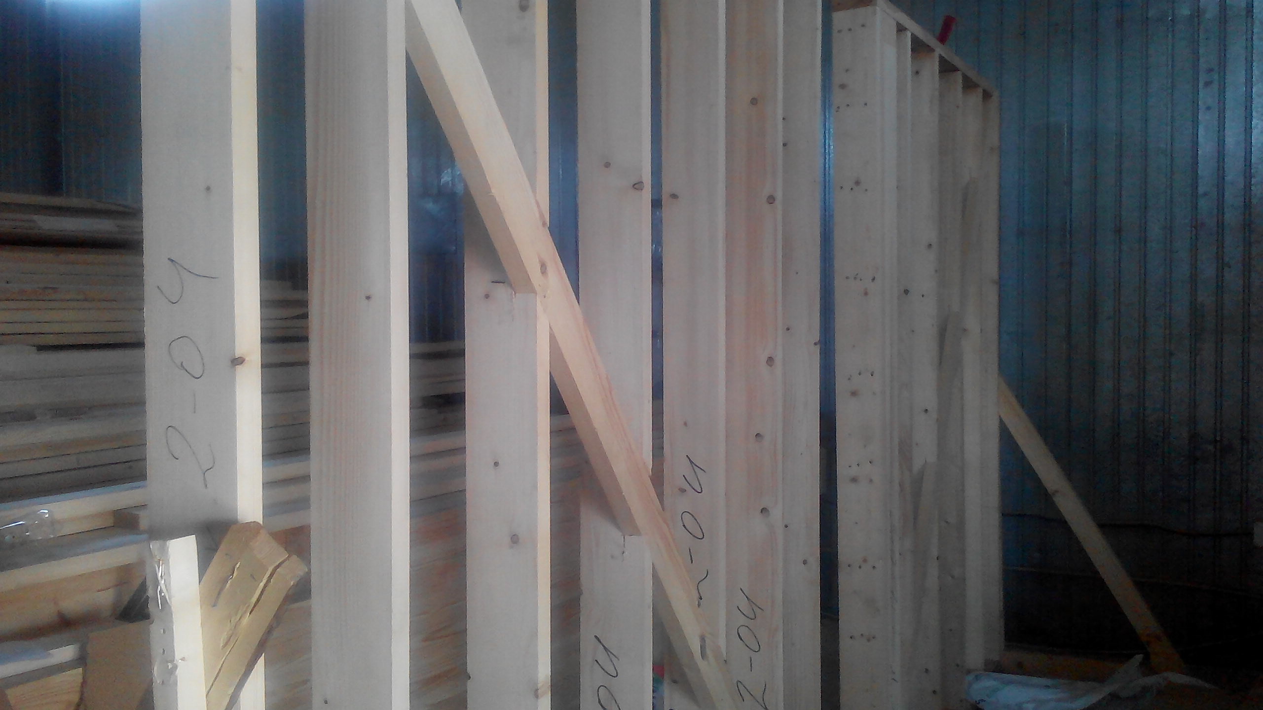

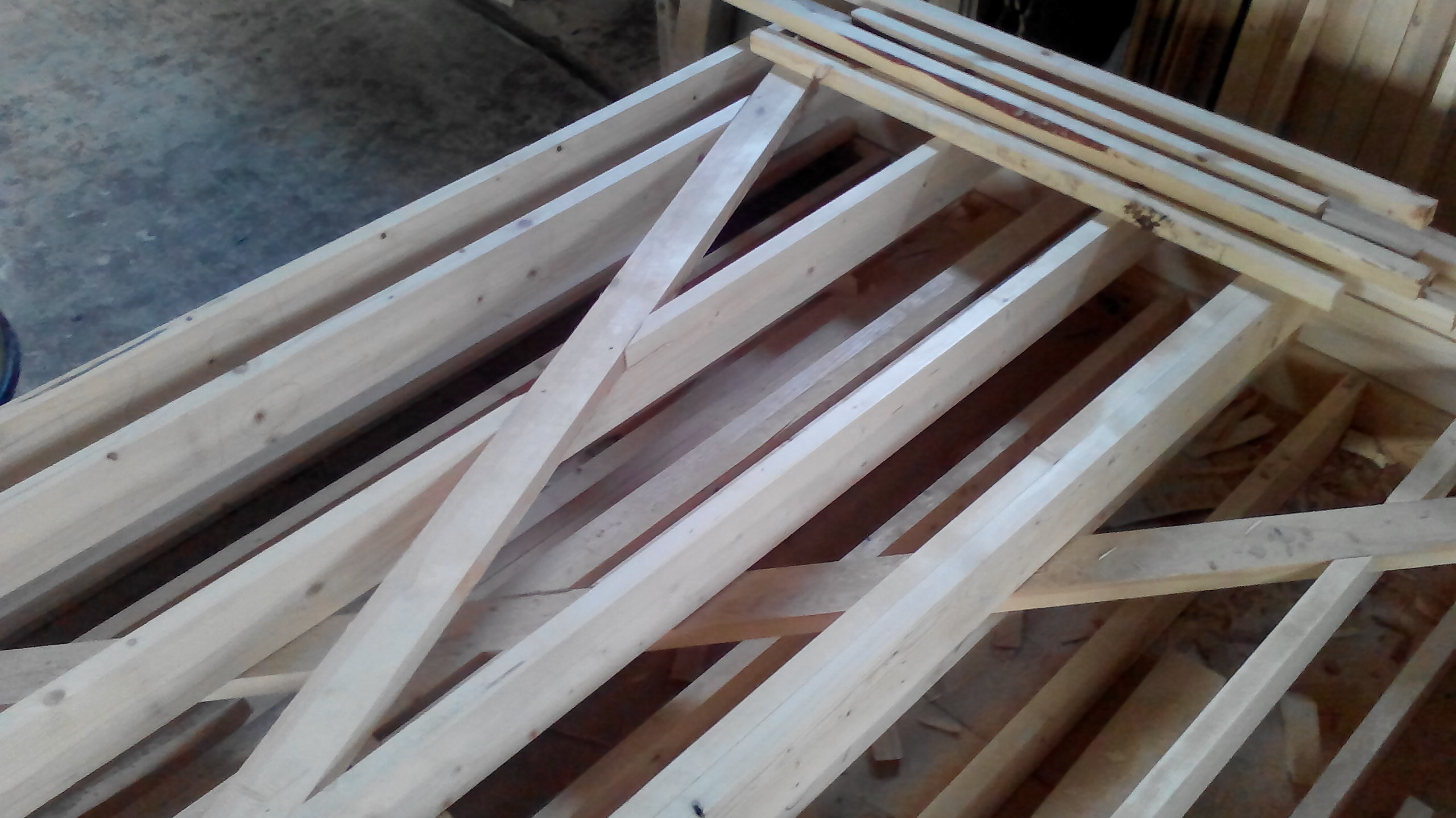

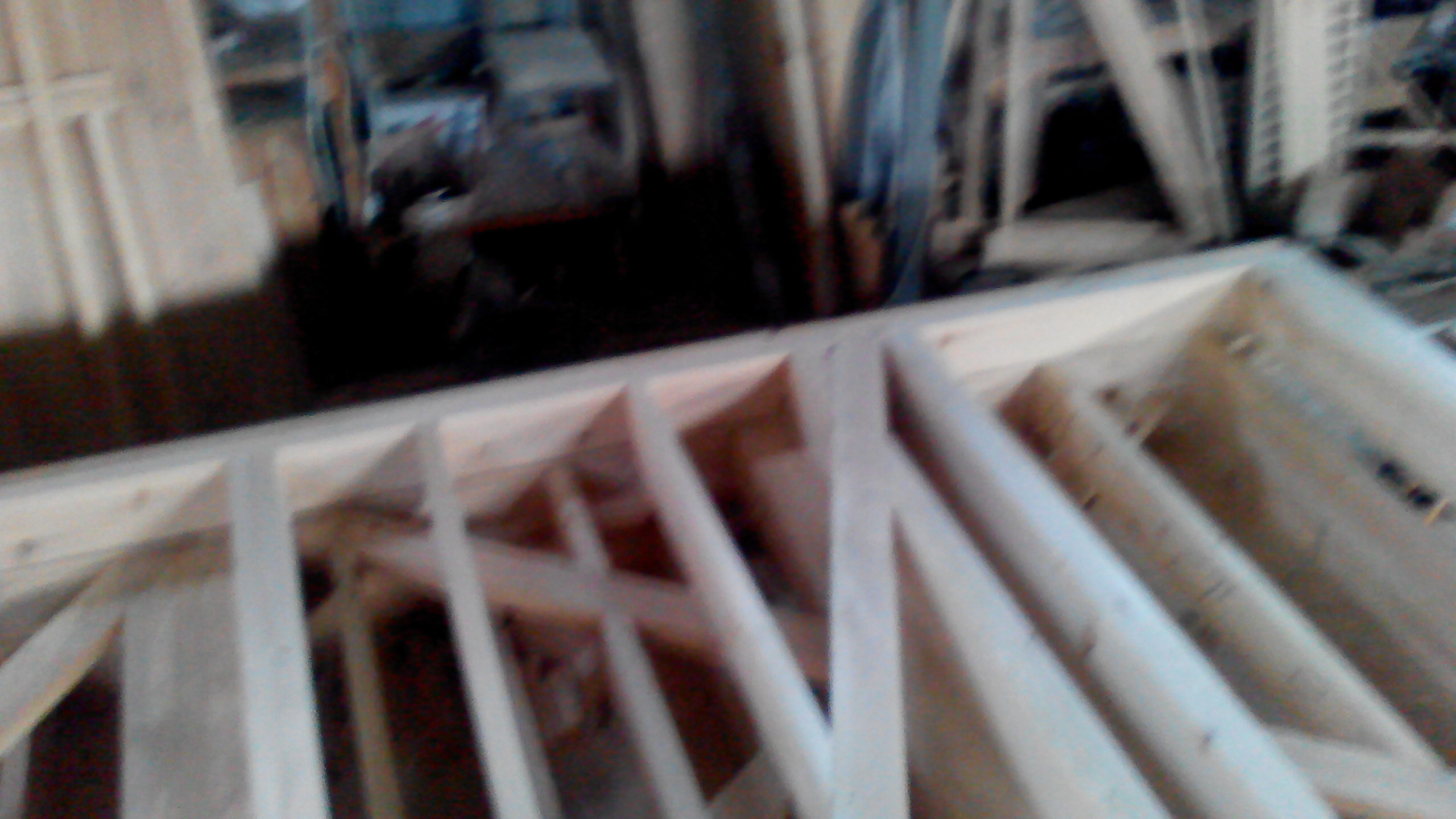

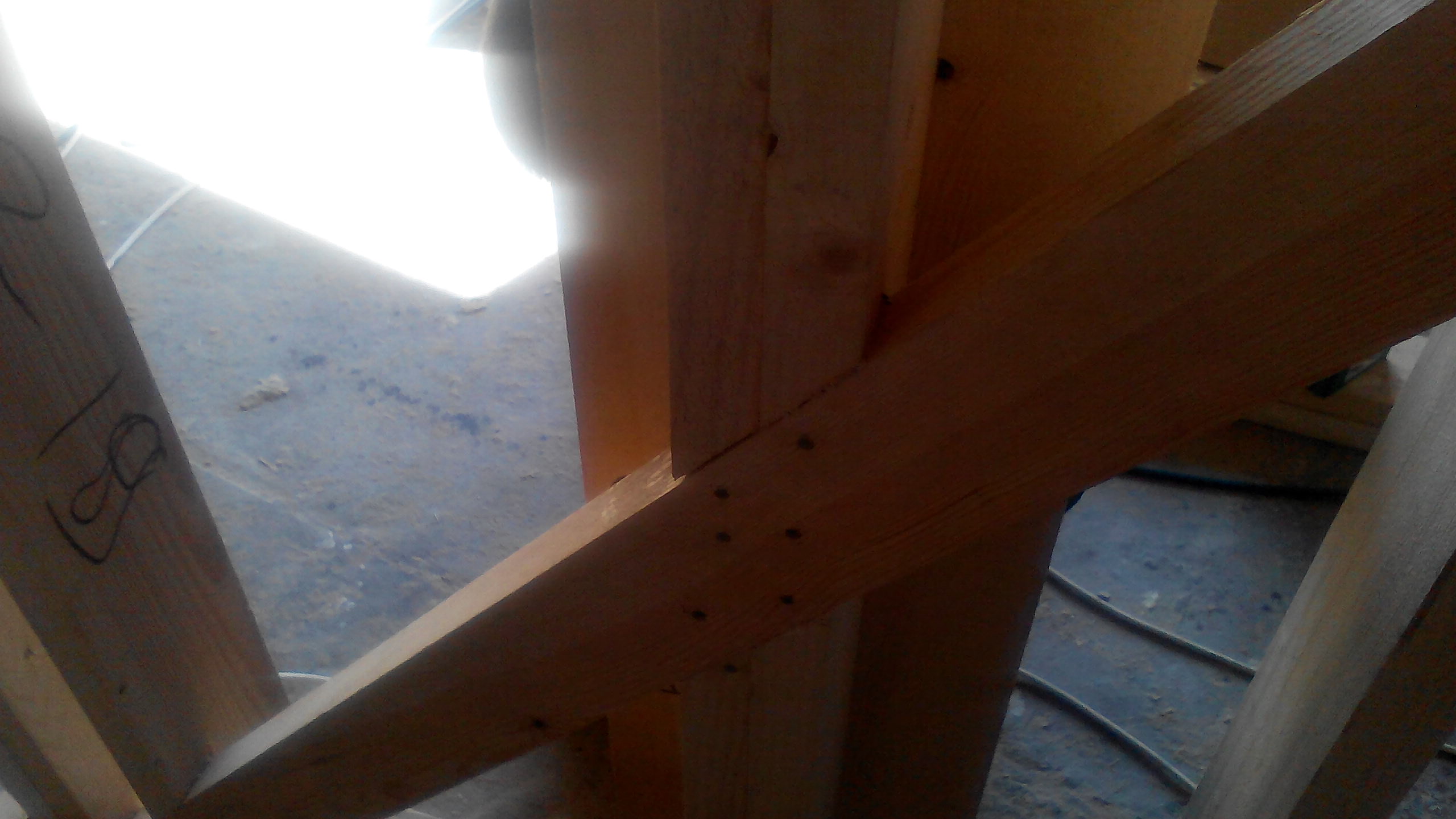

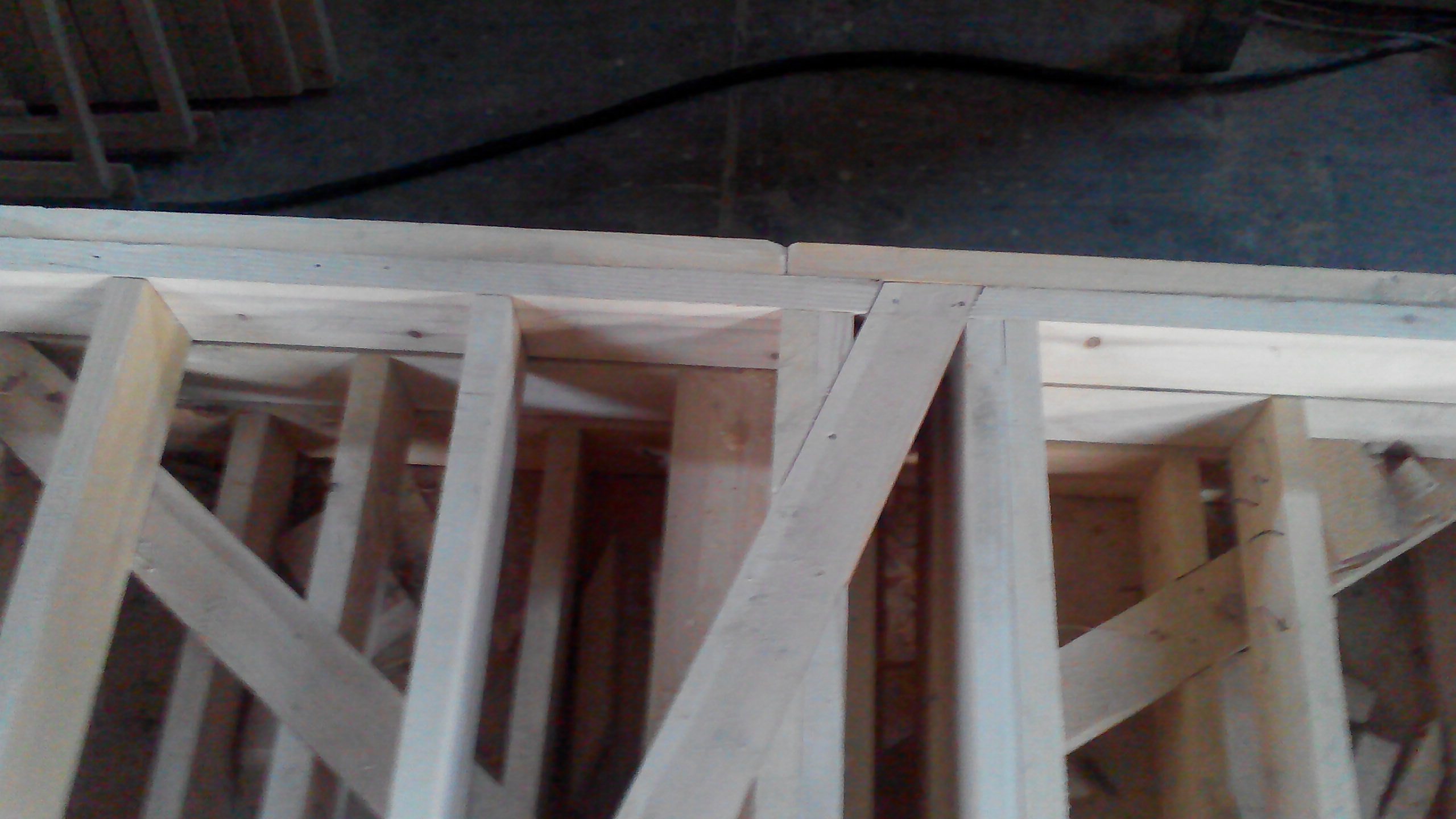

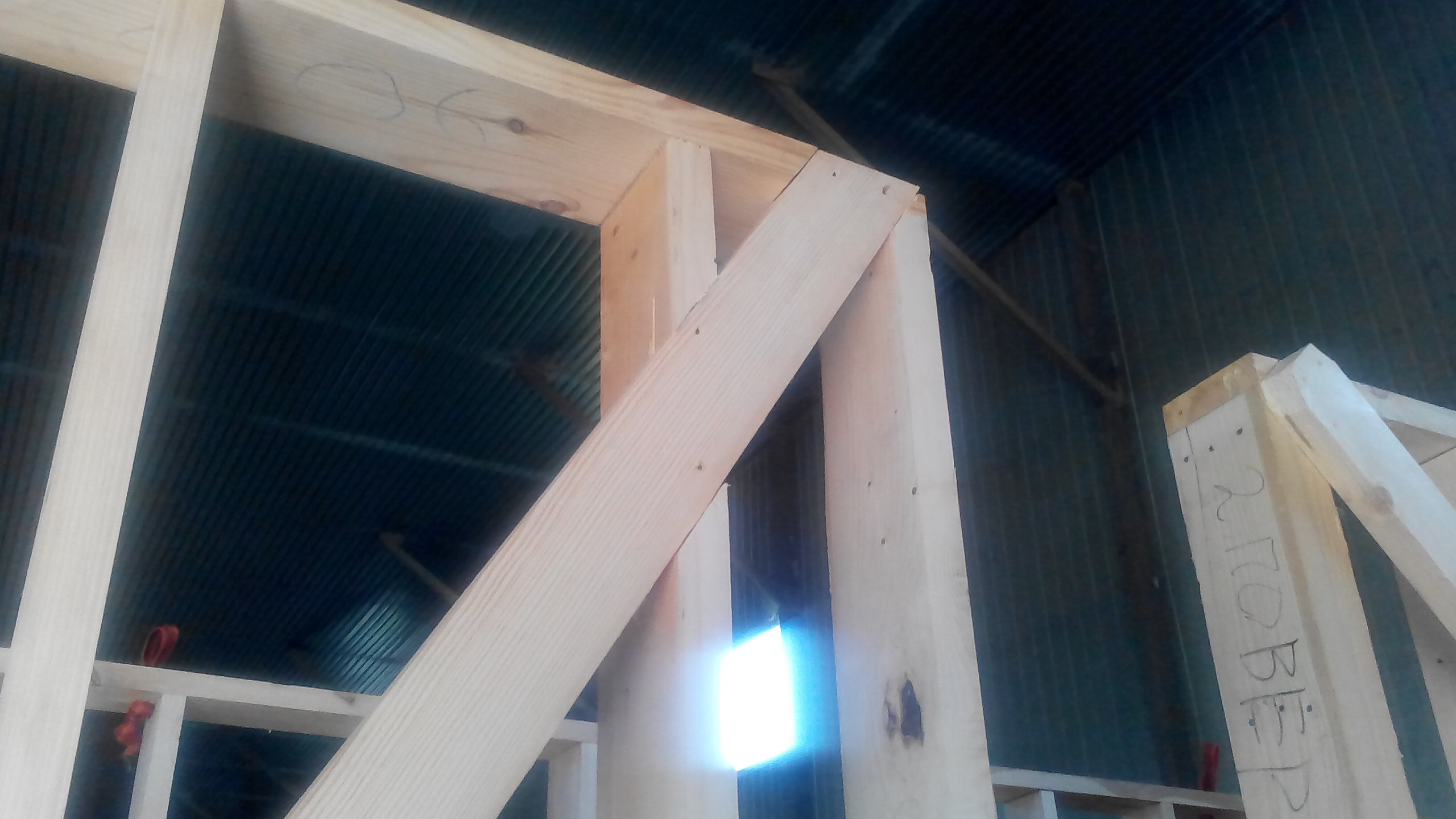

sktd Опубліковано: 19 червня 2017 Автор Поділитись Опубліковано: 19 червня 2017 Добрый день. Пару узлов панельного дома. 1 Посилання на коментар Поділитися на інших сайтах More sharing options...

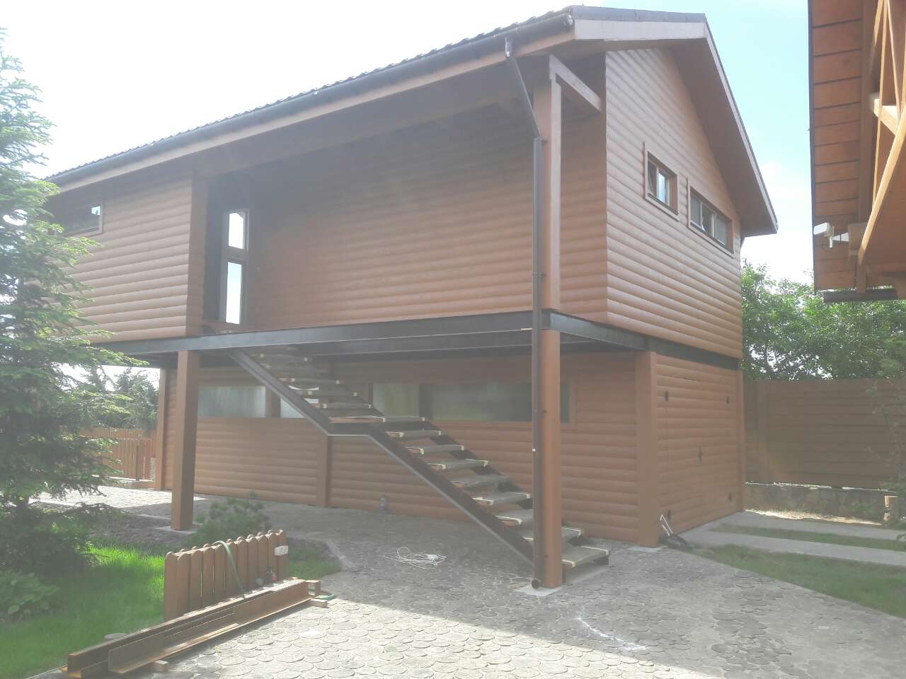

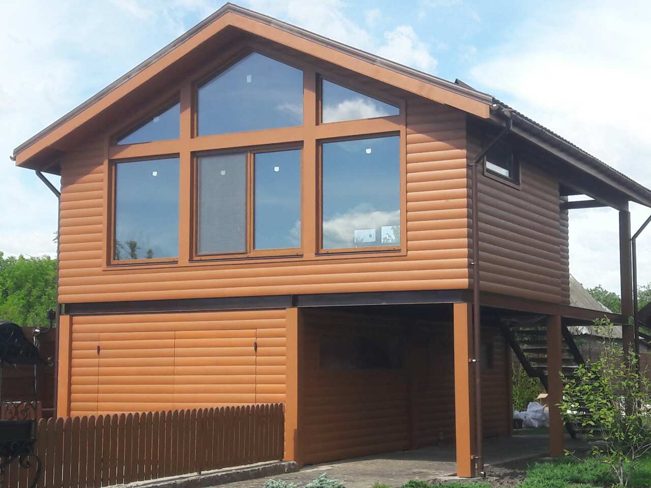

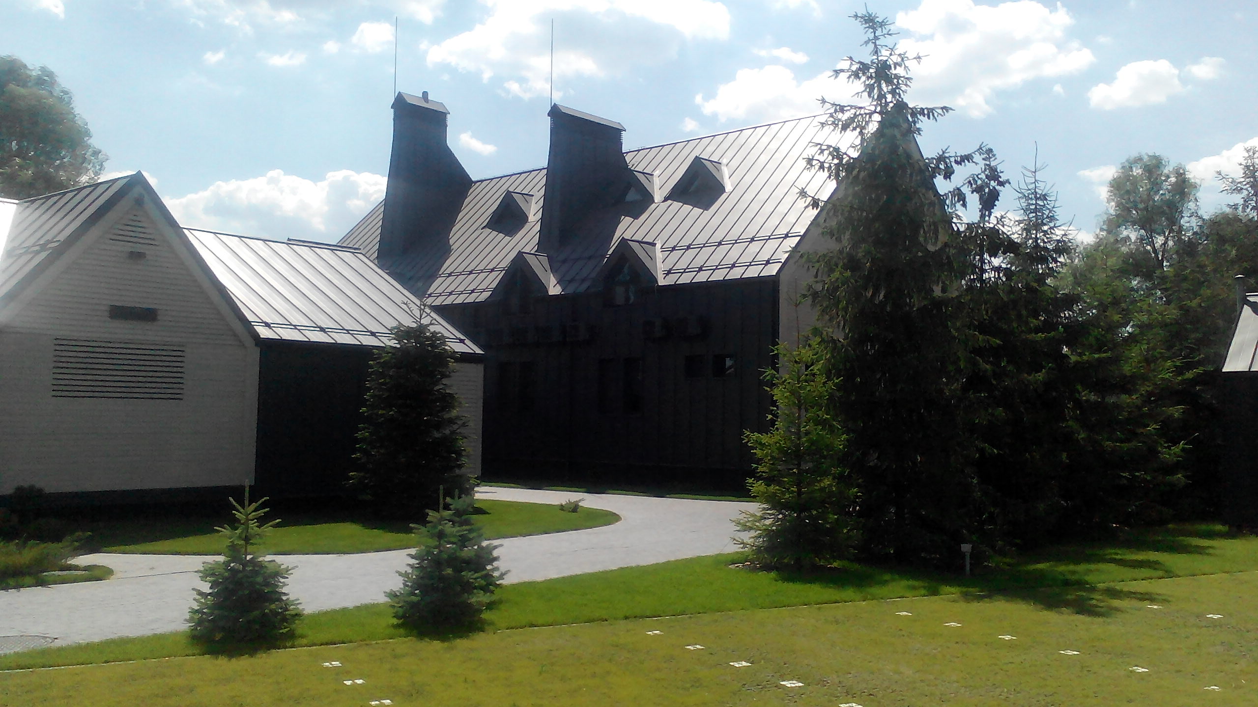

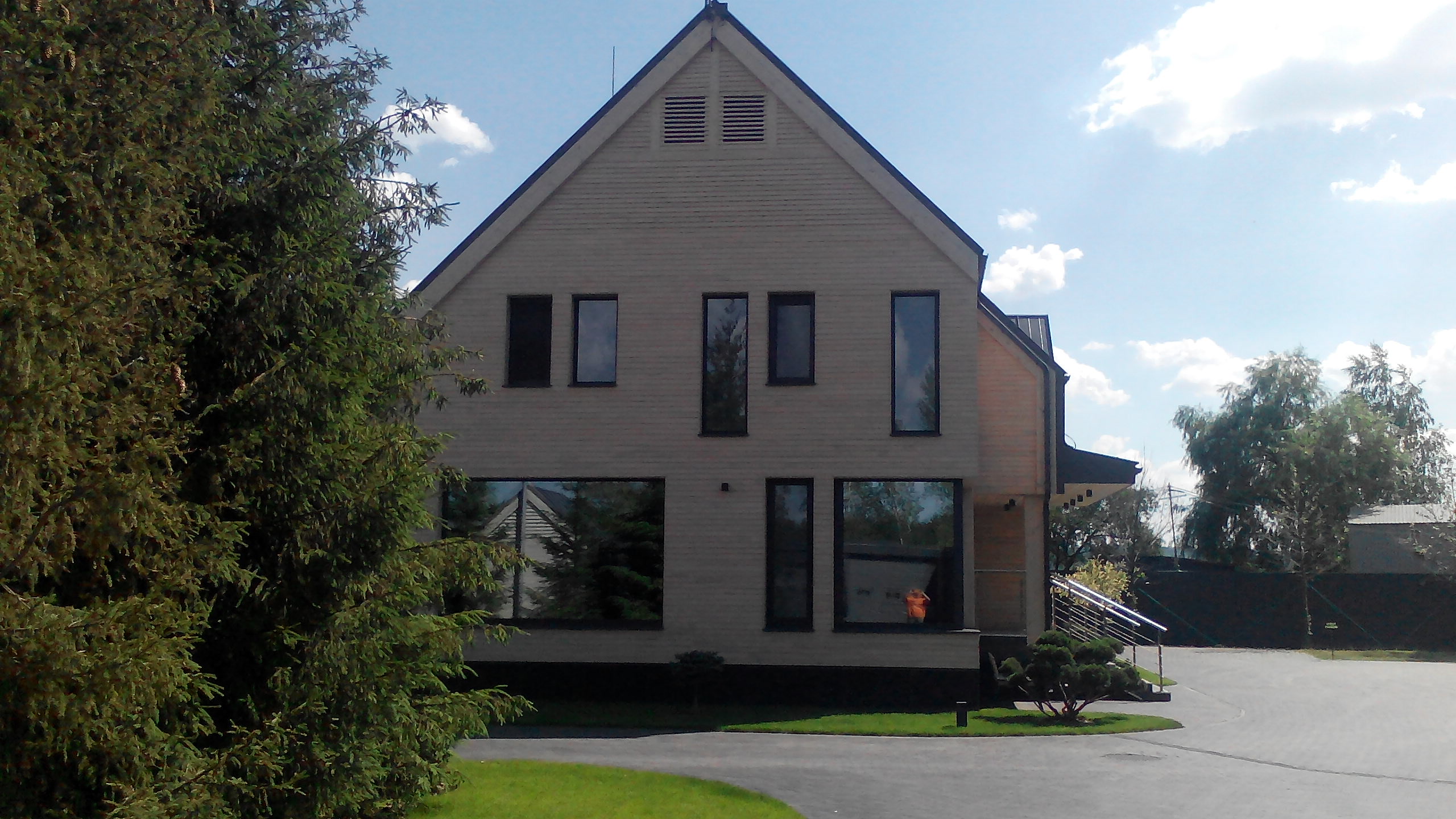

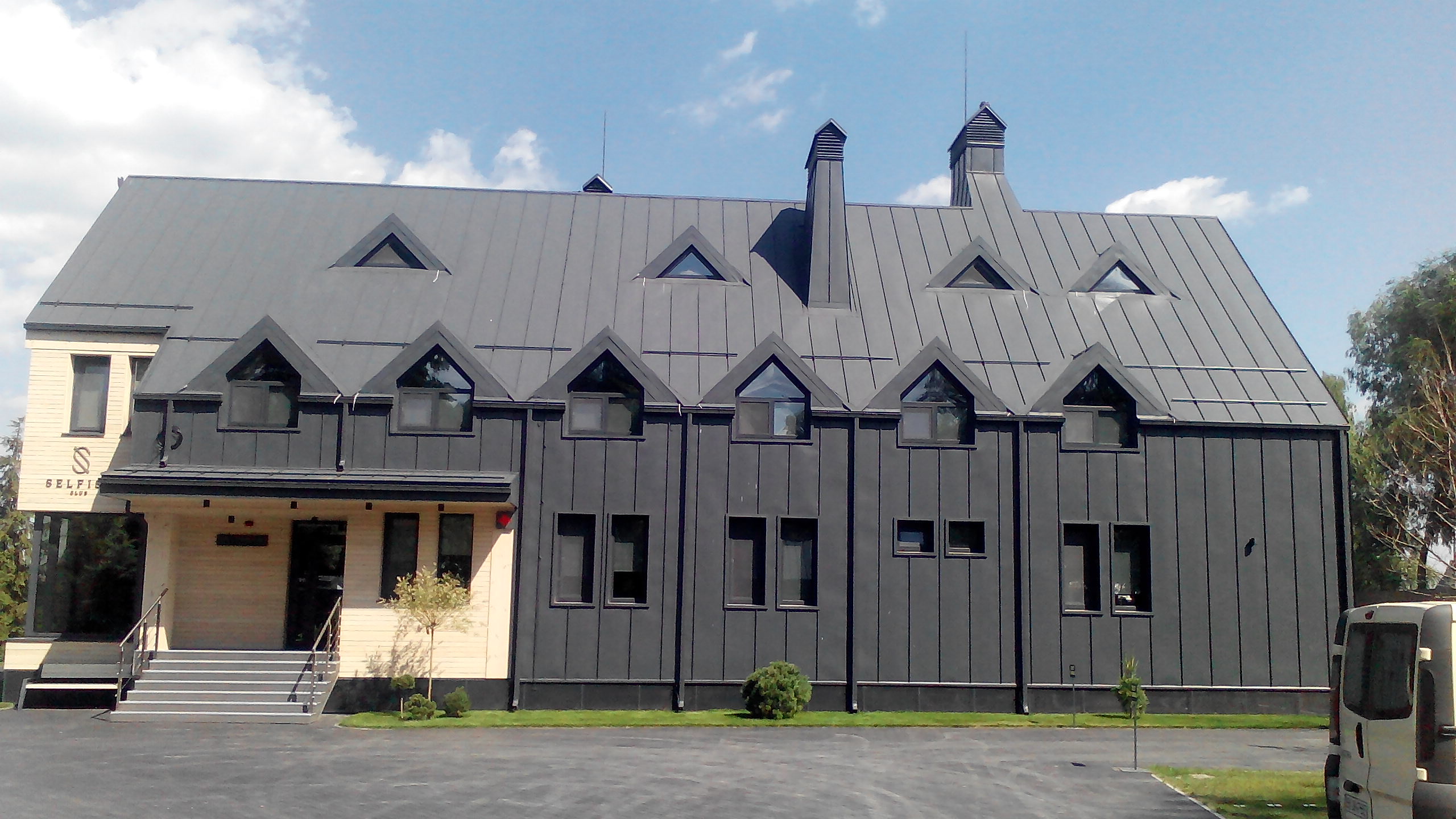

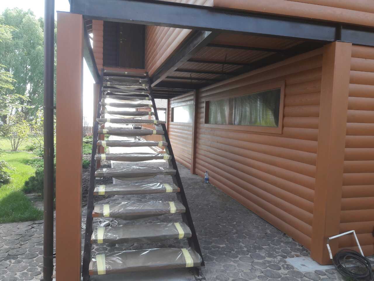

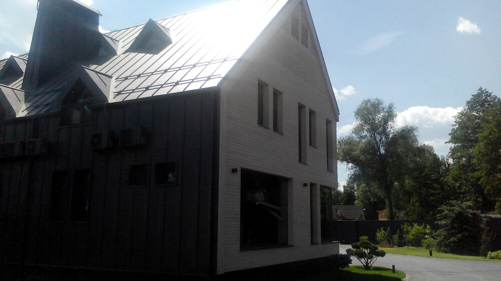

sktd Опубліковано: 19 червня 2017 Автор Поділитись Опубліковано: 19 червня 2017 Съездил на старый объект. Будем ставить там ранее подготовленные беседки. И посмотрел на финальное исполнение своей работы. Осенью прошлого года делали крыши и дымоходы. Получилось неплохо. 3 Посилання на коментар Поділитися на інших сайтах More sharing options...

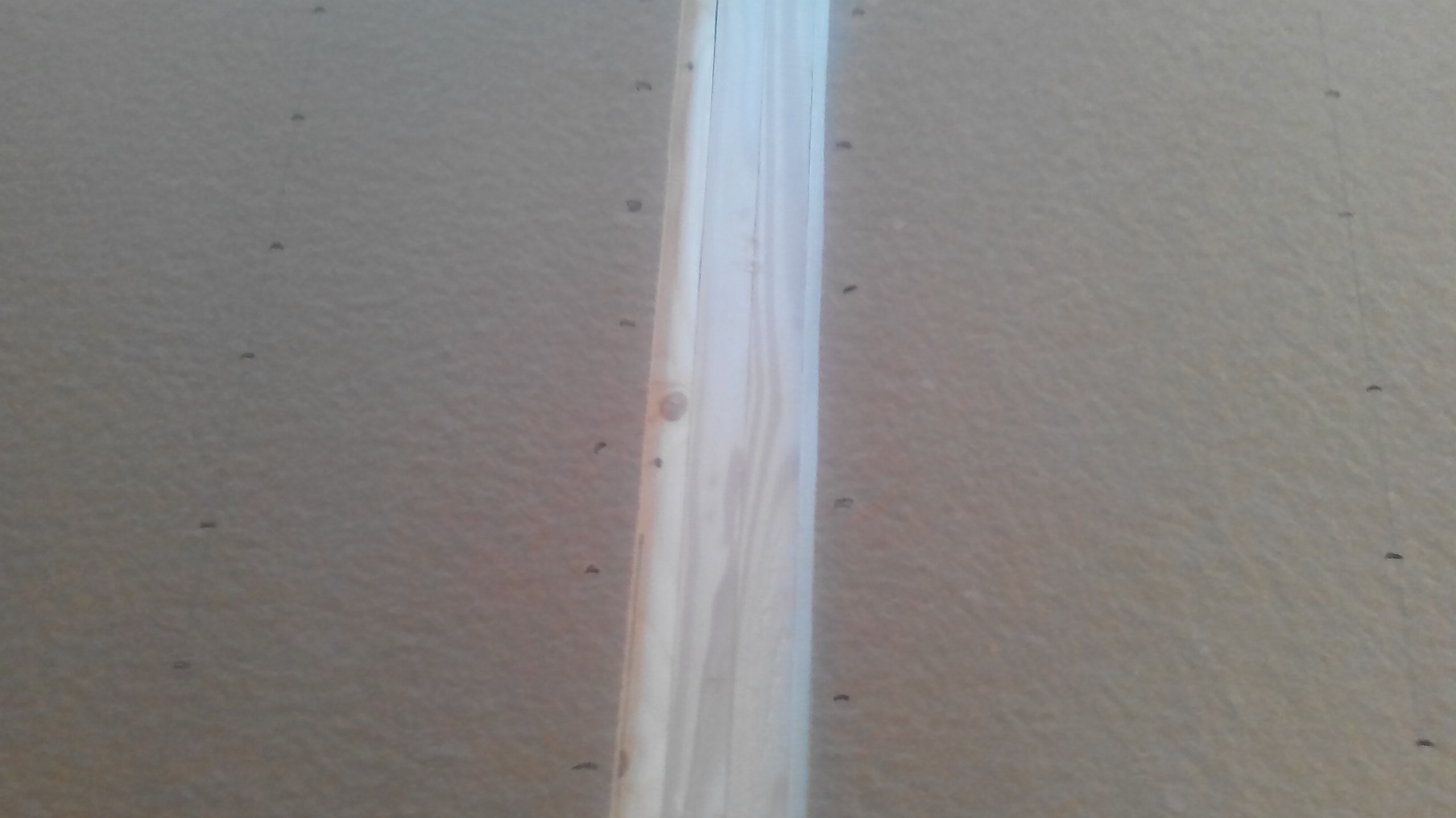

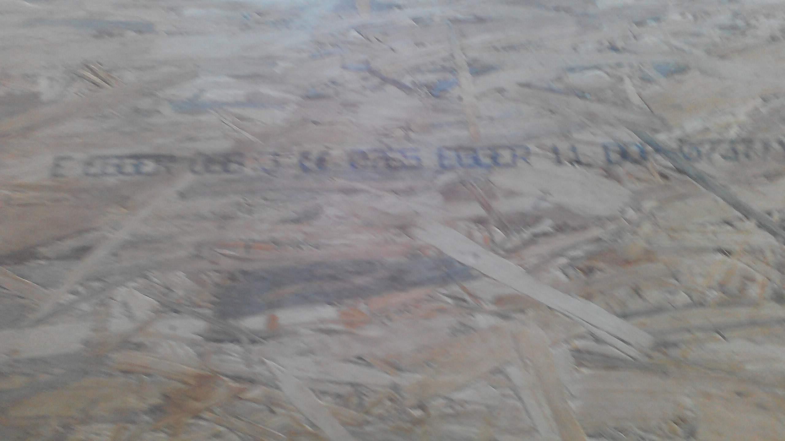

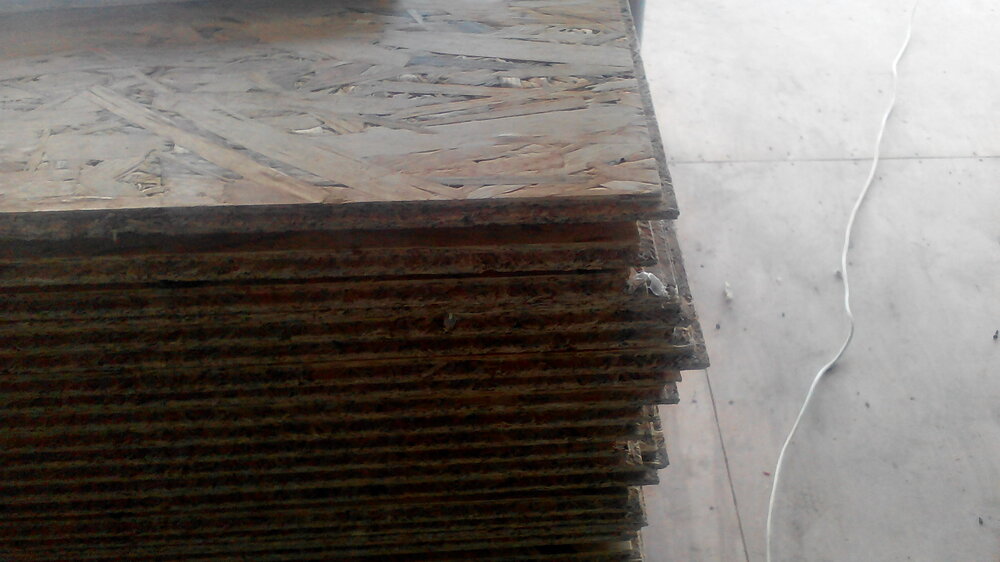

sktd Опубліковано: 21 червня 2017 Автор Поділитись Опубліковано: 21 червня 2017 (змінено) Вчера смежникам привезли редкого гостя на наших стройках. ОСБ шип раз egger. Рекомендую всем застройщикам использовать такое. Снимает кучу вопросов и по стыковке по балкам и промежуточный стык более мощный. А если проклеить соединение ,то получается монолит. Змінено 21 червня 2017 користувачем sktd 2 Посилання на коментар Поділитися на інших сайтах More sharing options...
Татьяна5 Опубліковано: 21 червня 2017 Поділитись Опубліковано: 21 червня 2017 Вчера смежникам привезли редкого гостя на наших стройках. ОСБ шип раз egger. Рекомендую всем застройщикам использовать такое. Снимает кучу вопросов и по стыковке по балкам и промежуточный стык более мощный. А если проклеить соединение ,то получается монолит. И я тащусь от Эггера, как раз сейчас крышу делаем - имхо, лучшее, что есть на рынке. РусланР возит 2 Посилання на коментар Поділитися на інших сайтах More sharing options...
