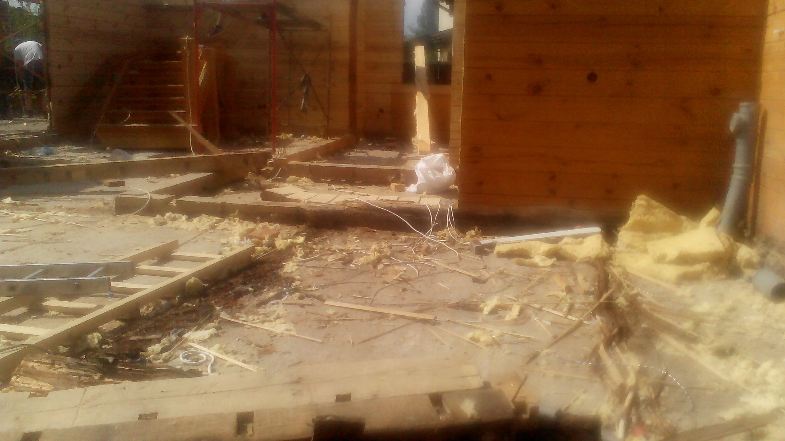

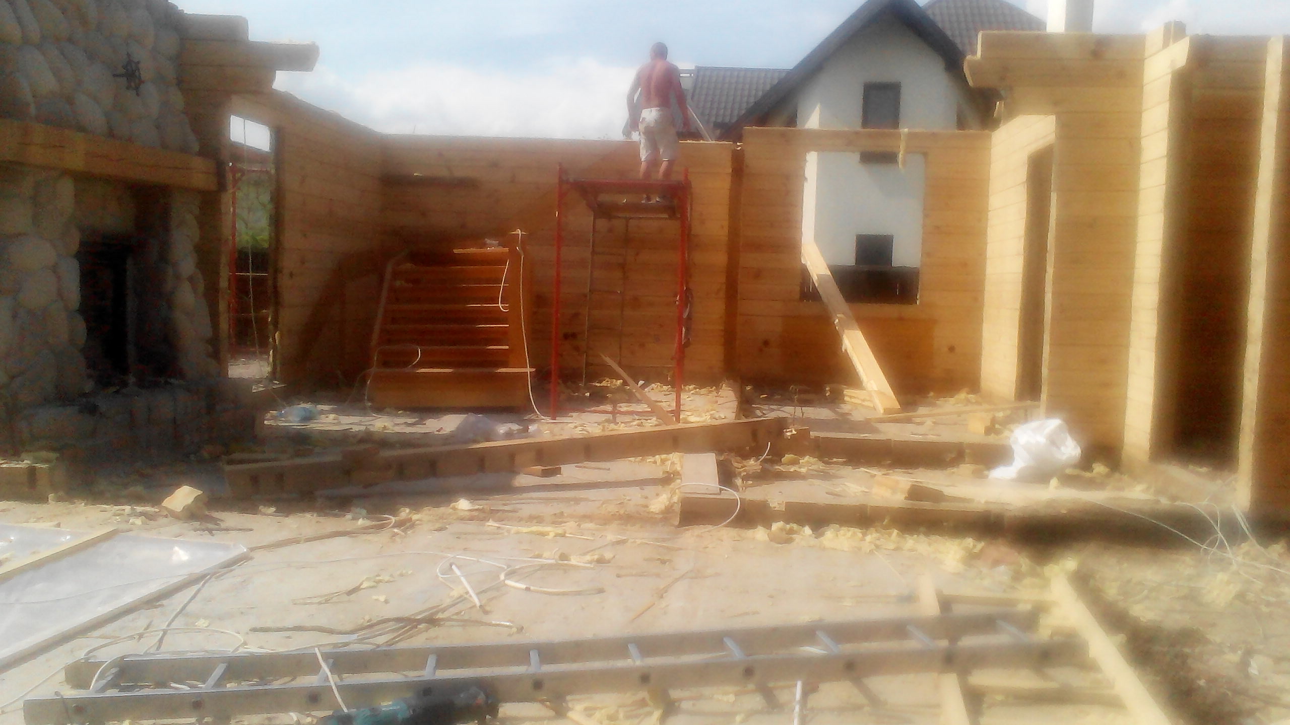

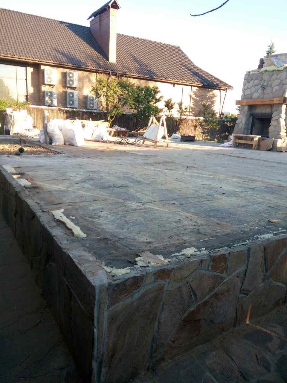

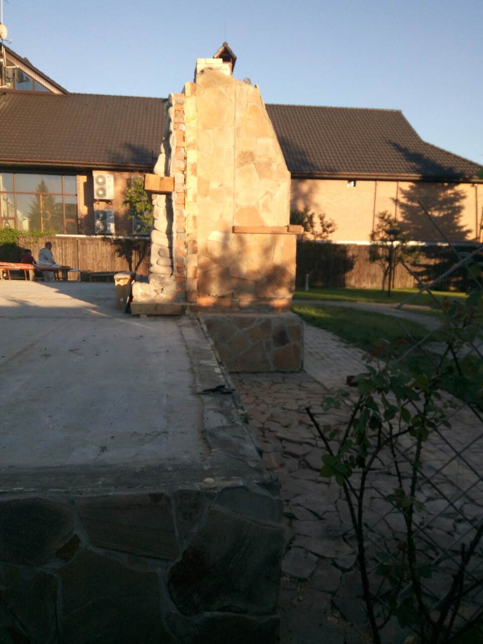

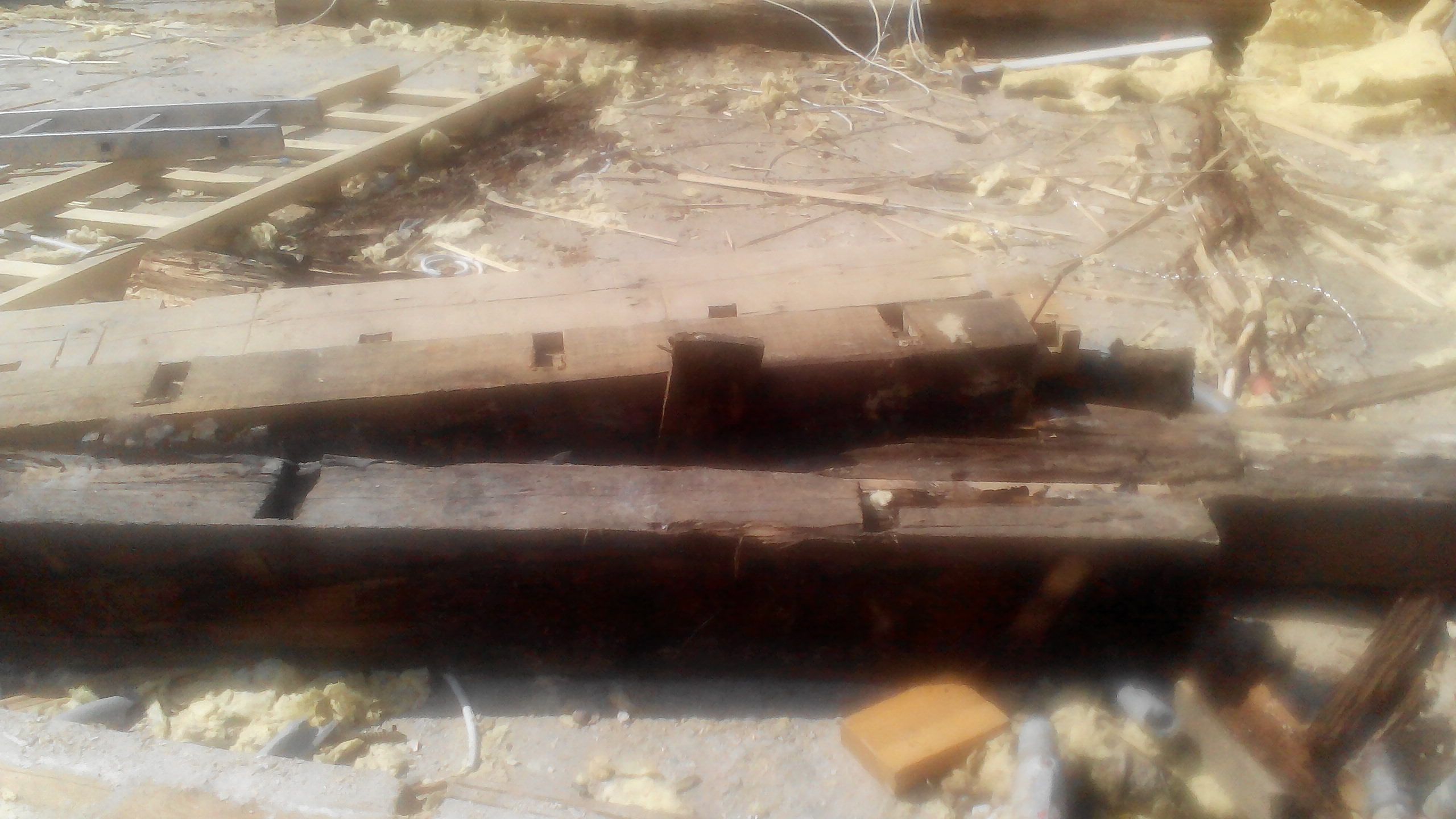

sktd Опубліковано: 16 травня 2017 Автор Поділитись Опубліковано: 16 травня 2017 Вот так идёт к завершению разборка дома. Ещё пару дней и этот бизнес будет закончен. Хочется строить , а не ломать . есть надежда , что дом на этом месте будет лучше, а из старого сделают поменьше. Но дадут вторую жизнь Посилання на коментар Поділитися на інших сайтах More sharing options...

sktd Опубліковано: 17 травня 2017 Автор Поділитись Опубліковано: 17 травня 2017 Вот ещё одна робота закончена. Да ломать не строить. Но такой опыт тоже нужен. Завтра возвращаемся на основное место дислокации. Будем заканчивать начетое, и начинать новое. Посилання на коментар Поділитися на інших сайтах More sharing options...

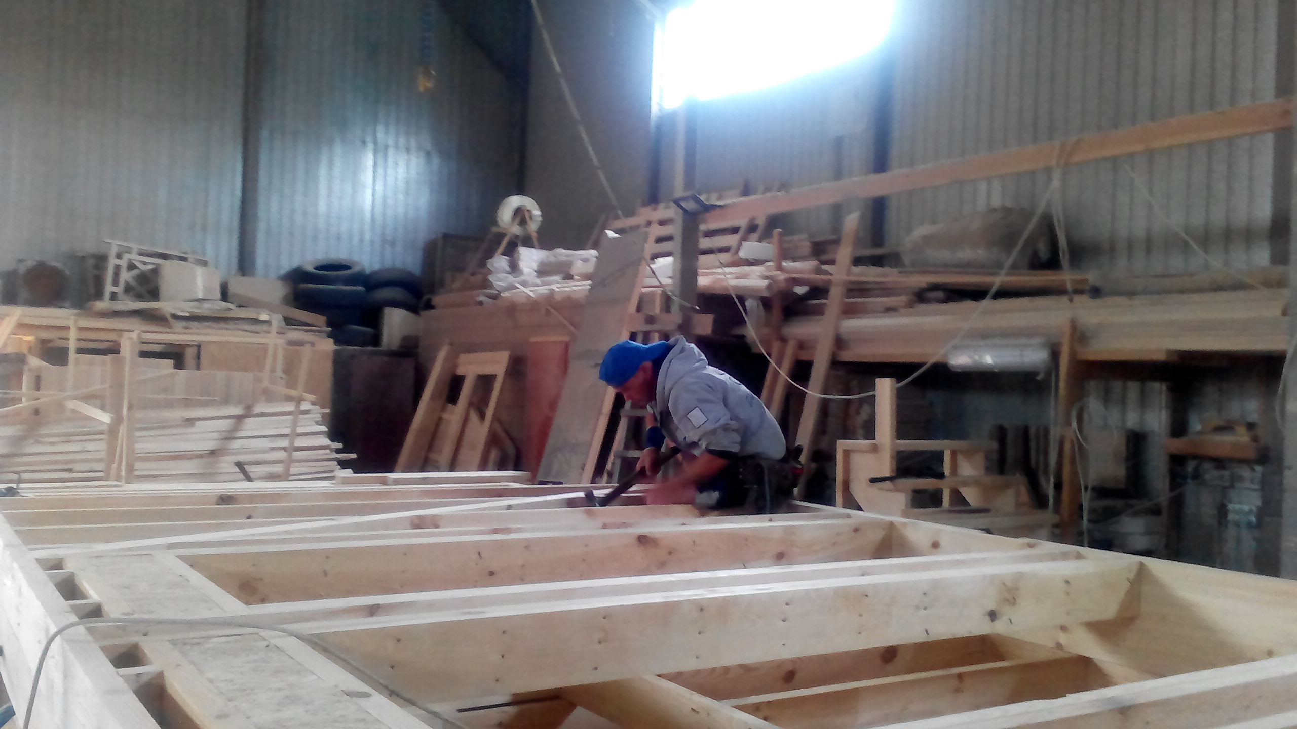

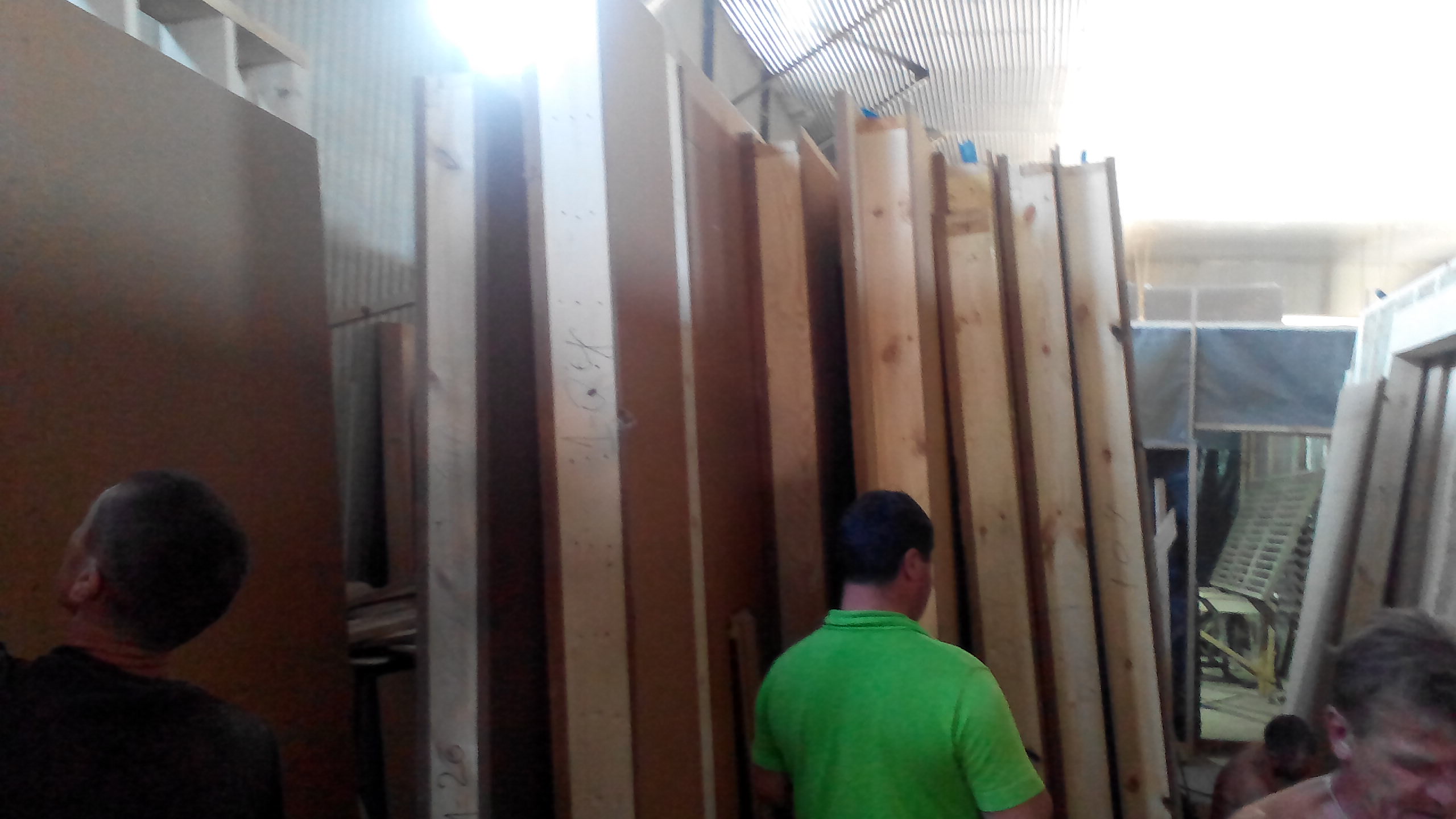

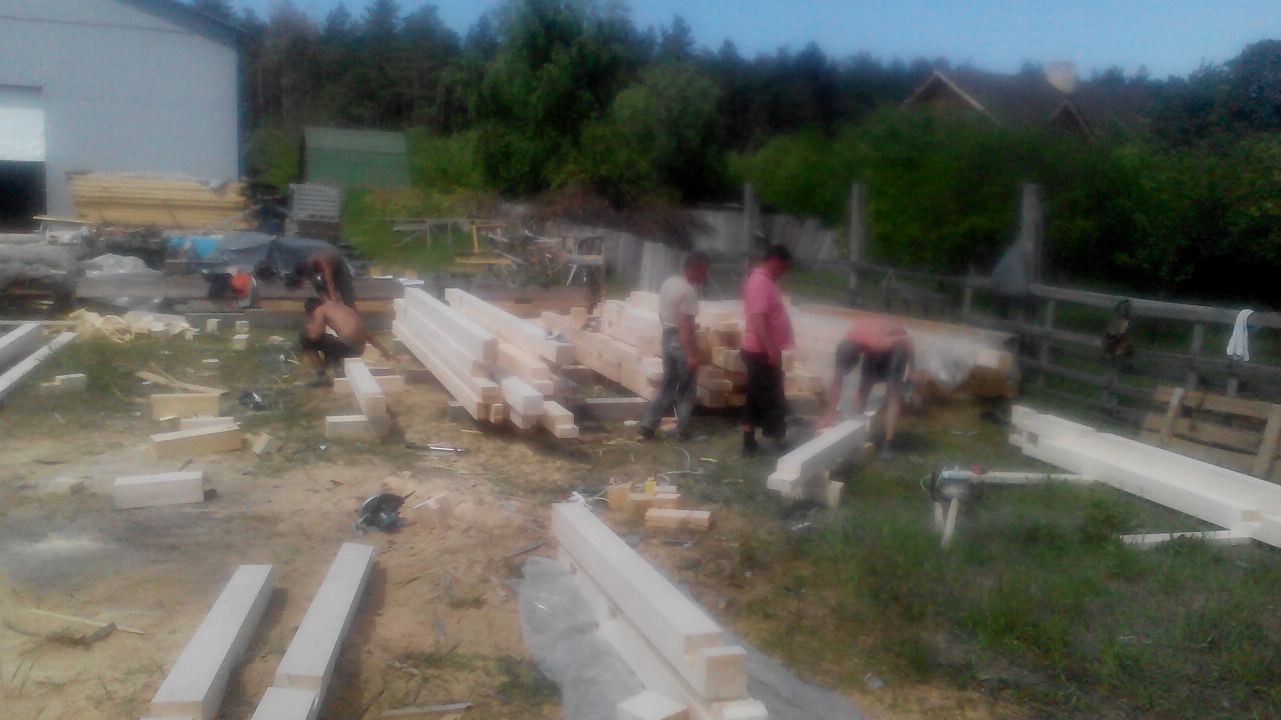

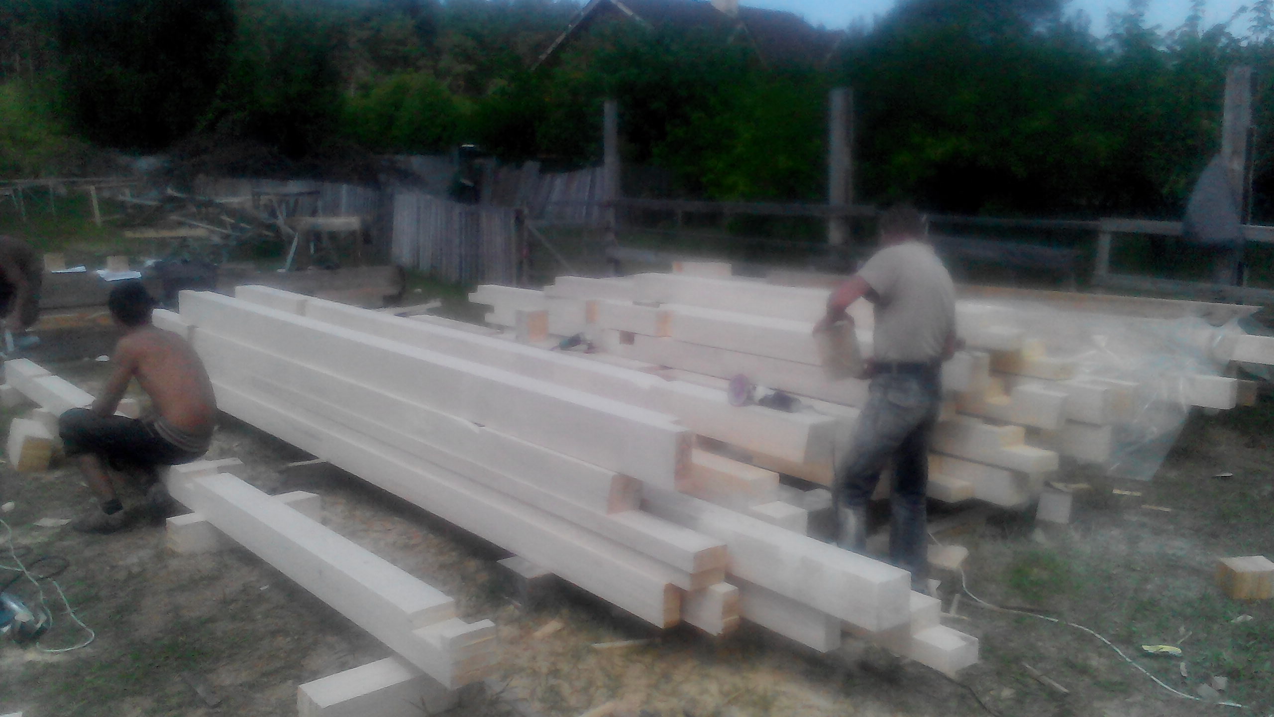

sktd Опубліковано: 19 травня 2017 Автор Поділитись Опубліковано: 19 травня 2017 Дорезаем беседки. Начинали на 9 мая. Работы много , но почти финал. Сборка будет через некоторое время, отчитаюсь. В соседней ветке обсуждали каркасно- панельное строительство. Я являюсь противником таких построек. Особенно в производстве полностью готовых панелей, с отделкой. Но берусь за такую работу. Фирма хочет построить дом с обшивкой и утеплением Штейко. Был малый опыт с фасадным, но полностью из такого материала наверно у нас никто не строил. Почему берусь ,утверждают ,что и фасад и утеплитель от этой фирмы не боиться замокания. Посмотрим. Поработаем. 1 Посилання на коментар Поділитися на інших сайтах More sharing options...

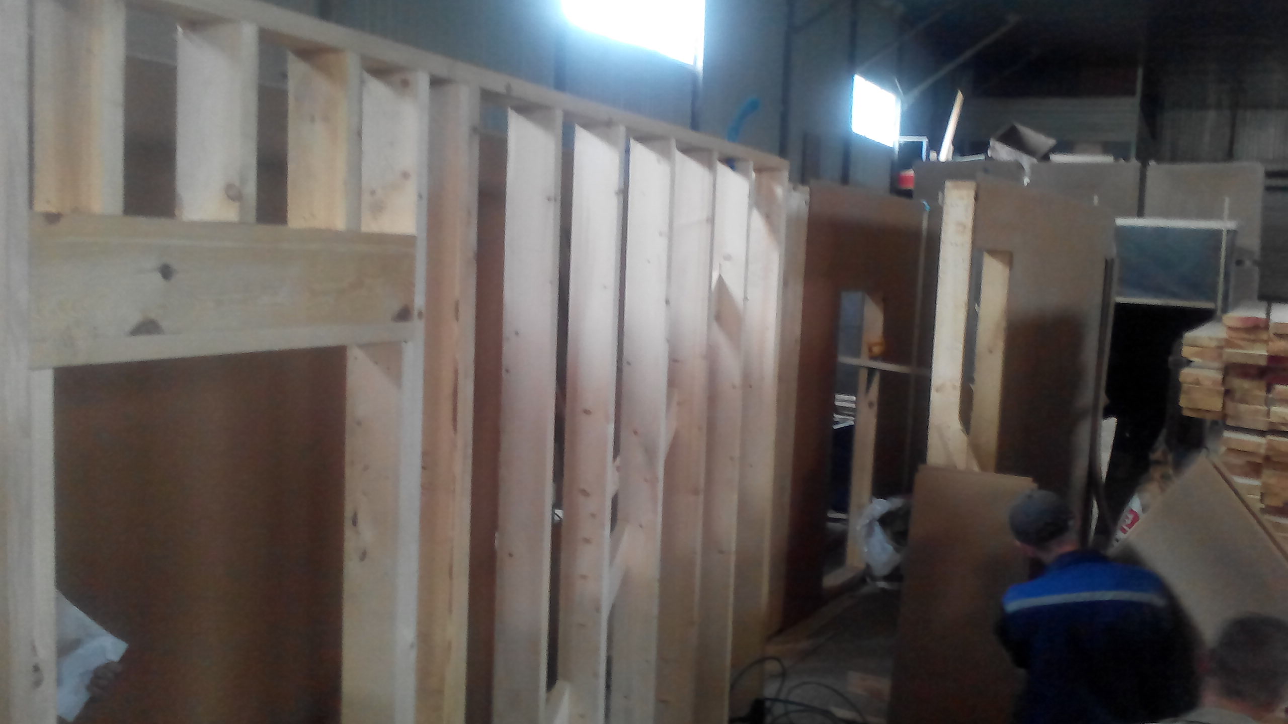

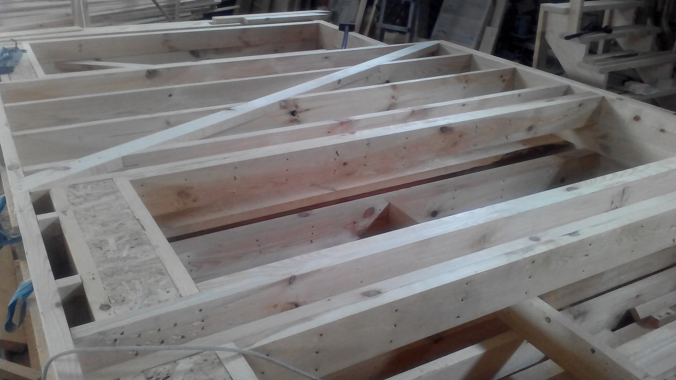

sktd Опубліковано: 21 травня 2017 Автор Поділитись Опубліковано: 21 травня 2017 Просмотрел. Спасибо. Это маленький домокомплект steico. С очень стремным отношением к силовому каркасу. Мы начинаем каркас большого дома. Без зашивки осб, но с врезными роскосами. Дом под 300 м2. Мне готовят чертежы и по каркасу и по фасаду, и по внутреннему утеплению. Все узлы крепления, перехлёсты прорисовывают. Будем готовить так ,чтоб сторонним сборщикам было просто и удобно работать. Этот дом мы может и будем сами собирать .для того ,чтоб пройти и отработать возникшие трудности. Дальше проект готовиться на вывоз за кордон, а мне это не интересно. По конструктивным особенностям каркаса от steico , у меня точно такой же опыт был с конструктивом от egger, очень много вопросов. Как производители материала, они хотят всунуть его куда надо и куда не надо. Посилання на коментар Поділитися на інших сайтах More sharing options...

sktd Опубліковано: 30 травня 2017 Автор Поділитись Опубліковано: 30 травня 2017 Добрый день. Немного задержался с ответом. Так вот , перечитав и пересмотрев кучу информации, послушав заказчика, который приехал из Польши, с мастеркласса по Steico. Можно сделать вывод. Сам теплоизоляционный материал неплохой. Качество и удобство работы с ним радует. В процессе сборки панелей, заказчик поменял утепление на минвату, а фасадную и внутреннюю зашивку оставили St. Но как фирма производитель пытается продавить на рынок конструктивные допматериал. Стойки из двутавра ( айбимы), обвязки из ЛВЛ. По своему каждая из этих позиций супер класса, но использование их в конструктиве комерческо не обосновано. Объяснения типа усиления каркаса или исключения мостиков холода, экономически и практически очень мизерно. Но очень выгодно производителю. Для монтажа был куплен новый пистолет хауболд , под 80 скобу, а 50 для внутренней зашивки уже был в наличии. В панели врезаться роскосы, это добавляет работы. Параллельно взяли дурную работу по полам. Сейчас строиться ,практически заново, ресторан Веранда. И нас попросили накрутить полы на палубе. Сложность в том, что баржа на воде и нет даже приблизительной плоскости. Ответственность такая, что от нашего пола будет идти вся остальная отделка. И если мы ошибаемся ,то и все будут повторять. Семь человек три дня натягивают линии, чтоб достигнуть хоть более менее приемлемого результата. 1 Посилання на коментар Поділитися на інших сайтах More sharing options...

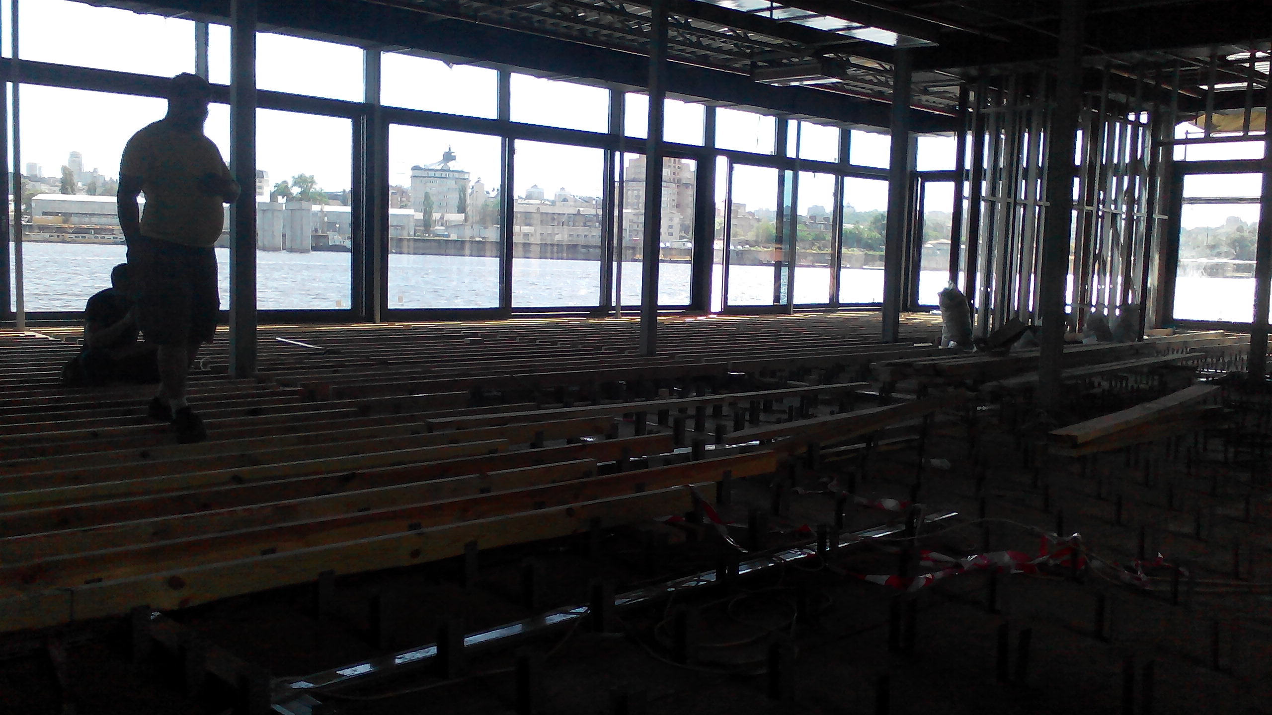

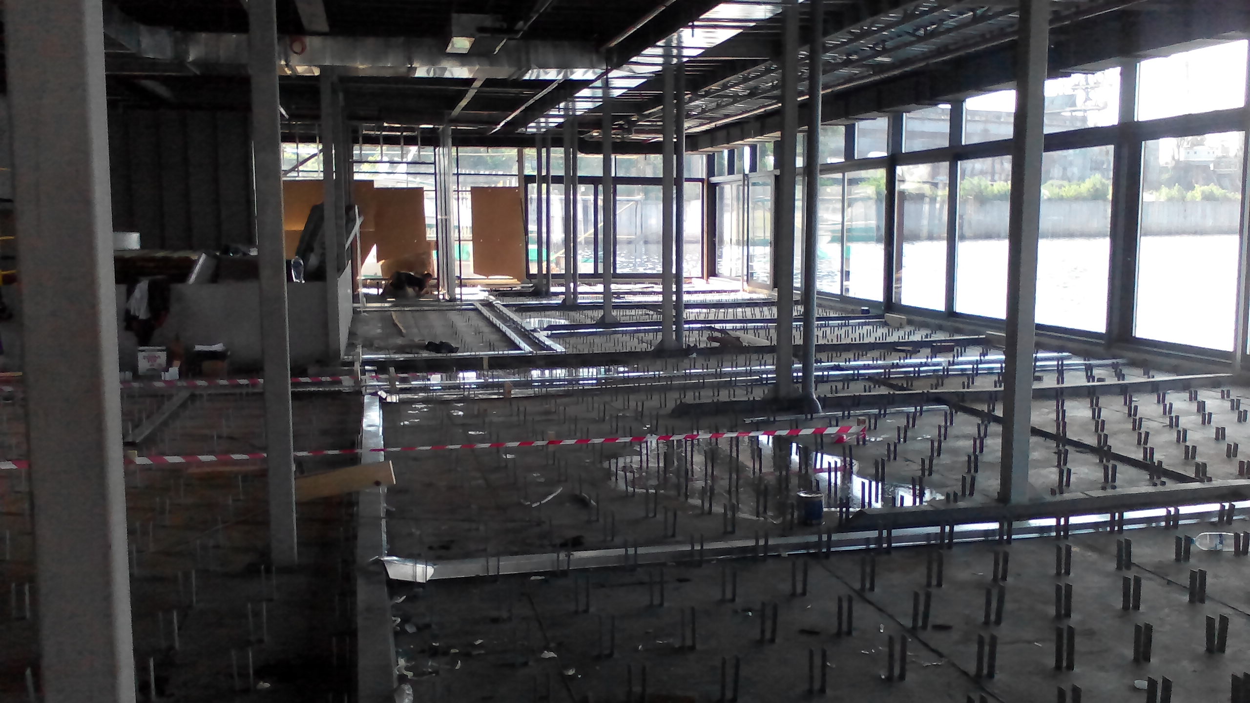

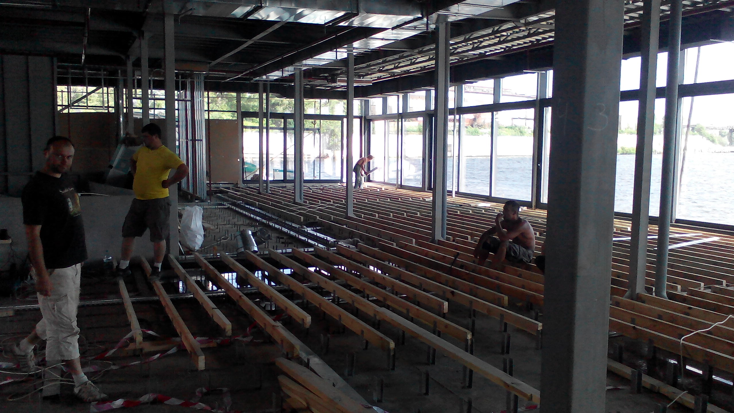

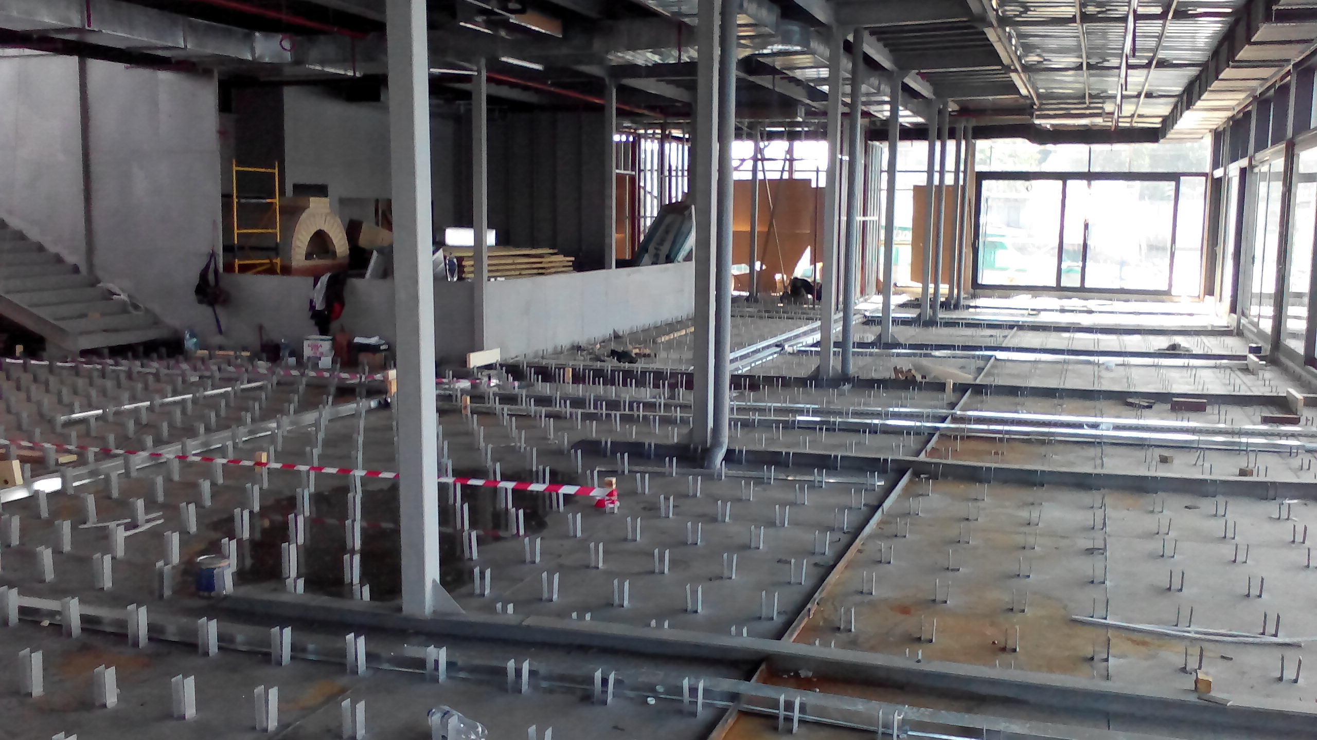

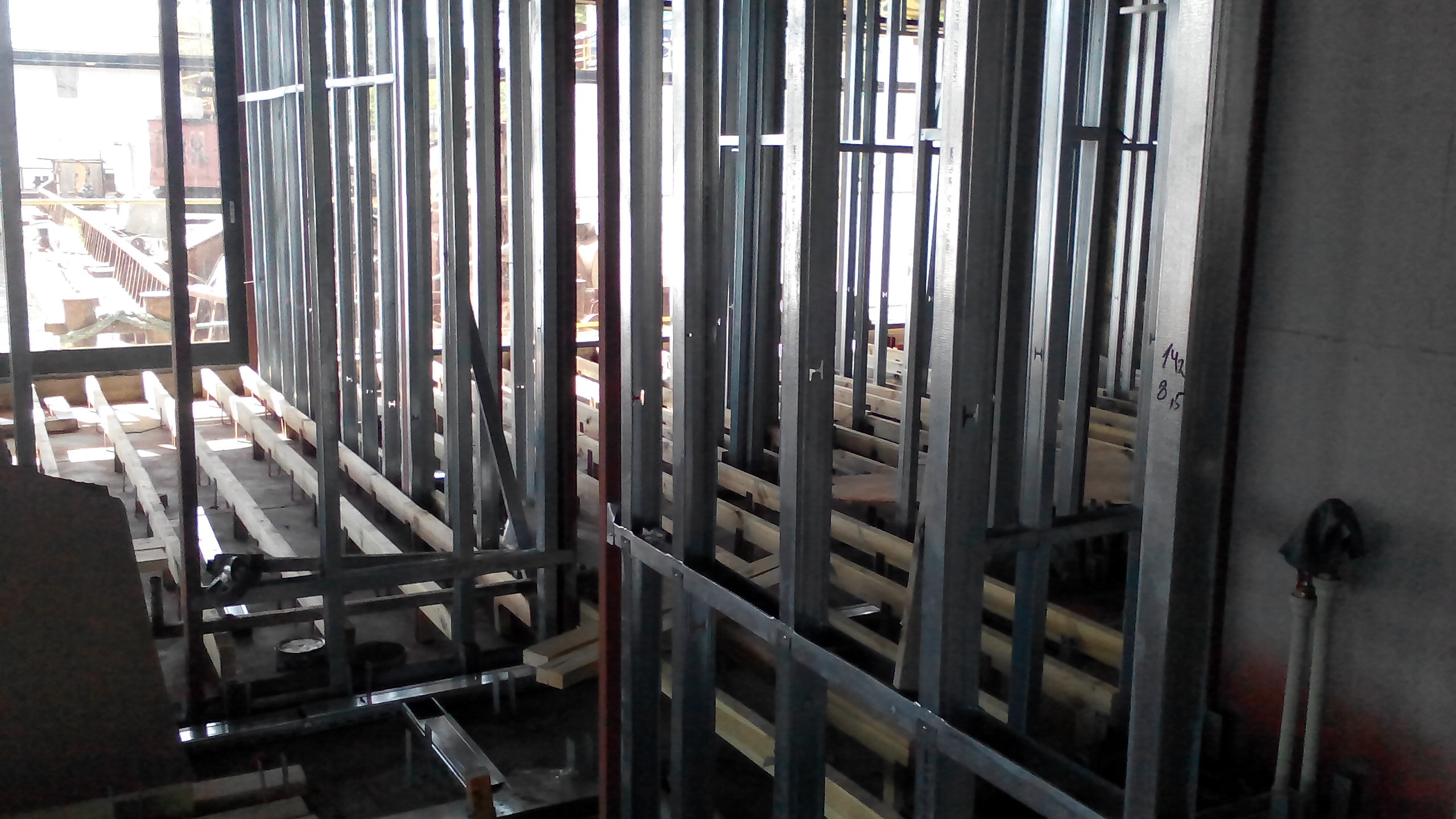

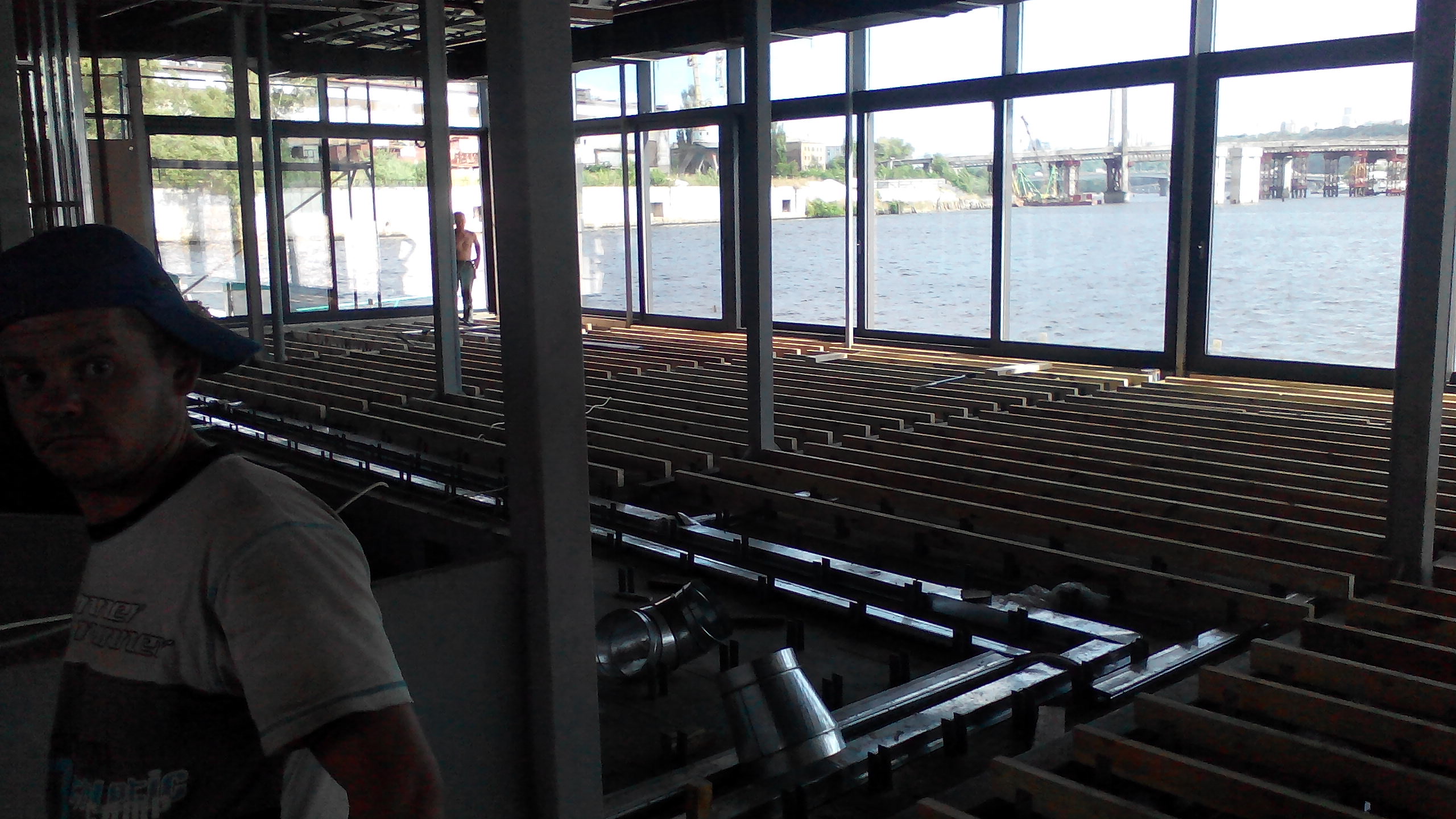

sktd Опубліковано: 1 червня 2017 Автор Поділитись Опубліковано: 1 червня 2017 Добрый день . Боремся с караблем. удевляет принятие решения "умными людьми"( у нас это ИТР). На картинках красиво рисовать, а по факту, оно им надо? Но боремся. И движимся. Совет тем ,кто надумаете строить на воде. Очень ответственно относитесь к плоскости основания и вертикальности стен по отношению к полам. Если у вас даже пол не будет параллелен к основанию, а стены с полом будут под 90 ' ,то выравнять дом возможно. Но конечно в разумных пределах. У нас строительство домов на плаву только начинает становиться популярным. Но наличие больших рек и отсутствие Крыма, временное, даст толчок такому домостроению. Так ,что в будущем будем обсуждать такие темы в отдельных разделах. 1 Посилання на коментар Поділитися на інших сайтах More sharing options...

StNick Опубліковано: 1 червня 2017 Поділитись Опубліковано: 1 червня 2017 так что есть "база" перед вашим заходом? Колонны металлические? По базе выставляете пол под 90 град? Горизонтальная плоскость (под деревянным полом) я так понимаю кривая косая по плоскости? Посилання на коментар Поділитися на інших сайтах More sharing options...
sktd Опубліковано: 1 червня 2017 Автор Поділитись Опубліковано: 1 червня 2017 так что есть "база" перед вашим заходом? Колонны металлические? По базе выставляете пол под 90 град? Горизонтальная плоскость (под деревянным полом) я так понимаю кривая косая по плоскости? Спасибо за совет. Да на прошлых наших объектах так и было. Практически. Баржи были сварены на стапеле, в сухом доке. Но советы ,советами. И на бумаге все красиво. Основание первого этажа было с разницей до 30 мм на 3 м высоты. И платформа с перепадом до 20 мм. Это сами производители сказали. Это их допуск. И баржа открытая , где можно проверить плоскости. И размер максимальный 12*15. А сейчас 35*22, куча глухих стен. Мы вытянули плоскостях. Перепад 150 мм неравномерный. Вчера приезжал стекольщик по перегородкам, он тоже мне сказал ,что будем меряться от внешнего остекления и столбов. Типа я корабли строил ,фигня вопрос. Я тихонько удалился. Ну Профи он . Чё нам простым смертным. Нас тоже нагнули. Отюпускайте по закладным , типа все от этого мерялись. Объяснить ,что если выравнять корабль по полам , то стекла нагнуться, а если по стёклам ,то водка из рюмок будет вылеваться. Ну типа ,надо чем-то жертвовать. Приняли , просто работаем и не задаём вопросов. А там как будет. Тема домов интересная. Я много пересмотрел информации. Конечно секреты особо не раскрывают. Но по мелочи можно собрать полезные вещи. По прошлогоднему плавающему объекту мы Штаты сделали. По срокам. Я думаю ещё построю. И последнее. Баржа металлическая. И два дня немного понять ,что происходит с маяками. Никто не подумал ,что такая масса металла тупо нагреваясь изменяет свои размеры. На меньших таких проблем не было. Посилання на коментар Поділитися на інших сайтах More sharing options...
