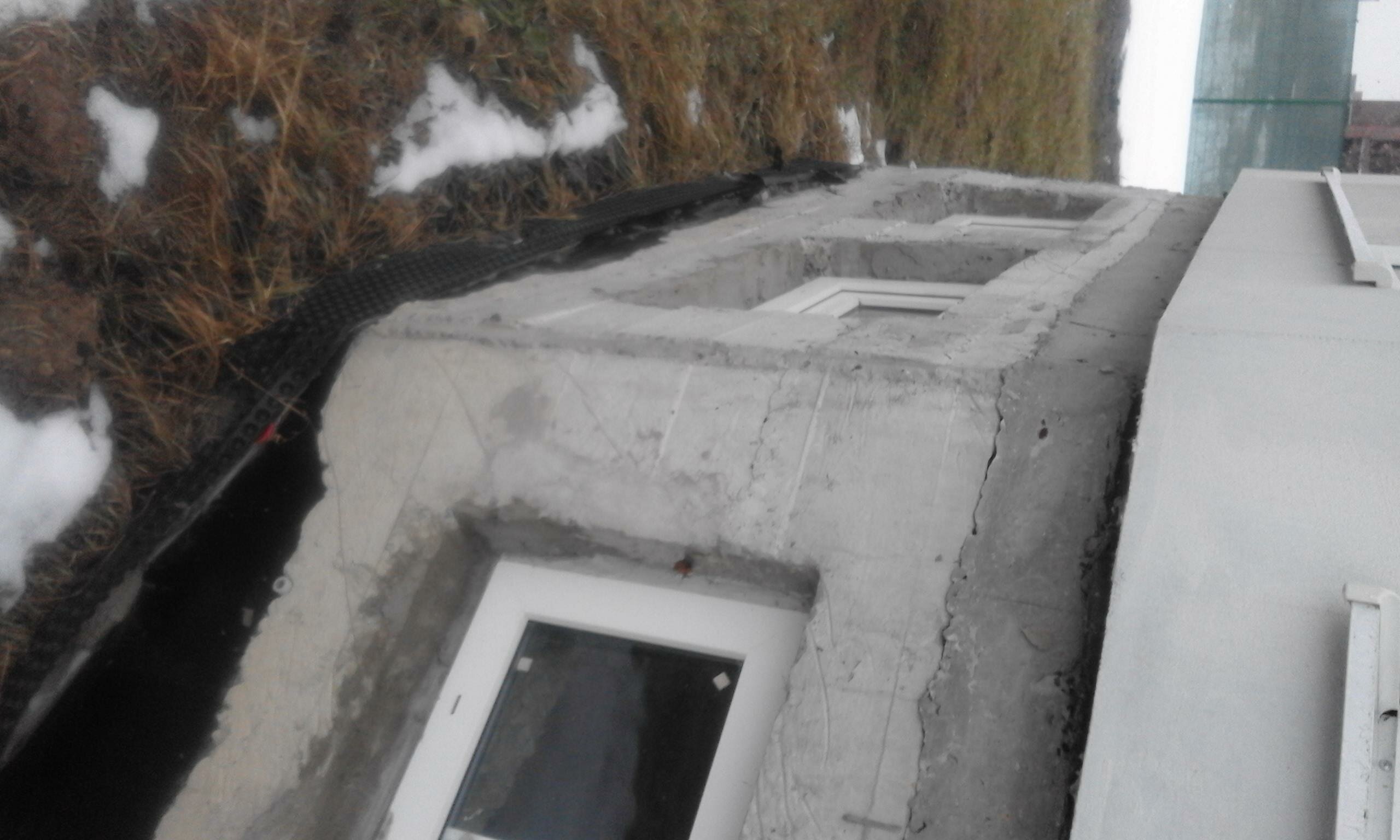

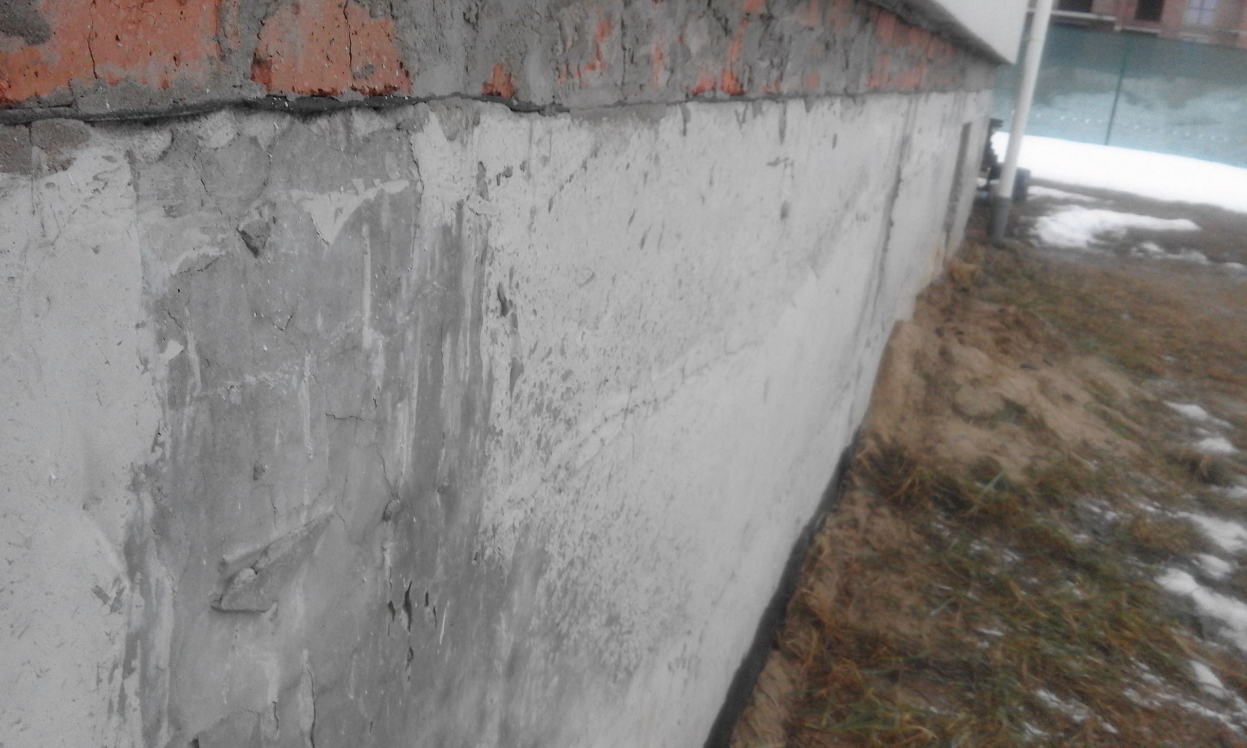

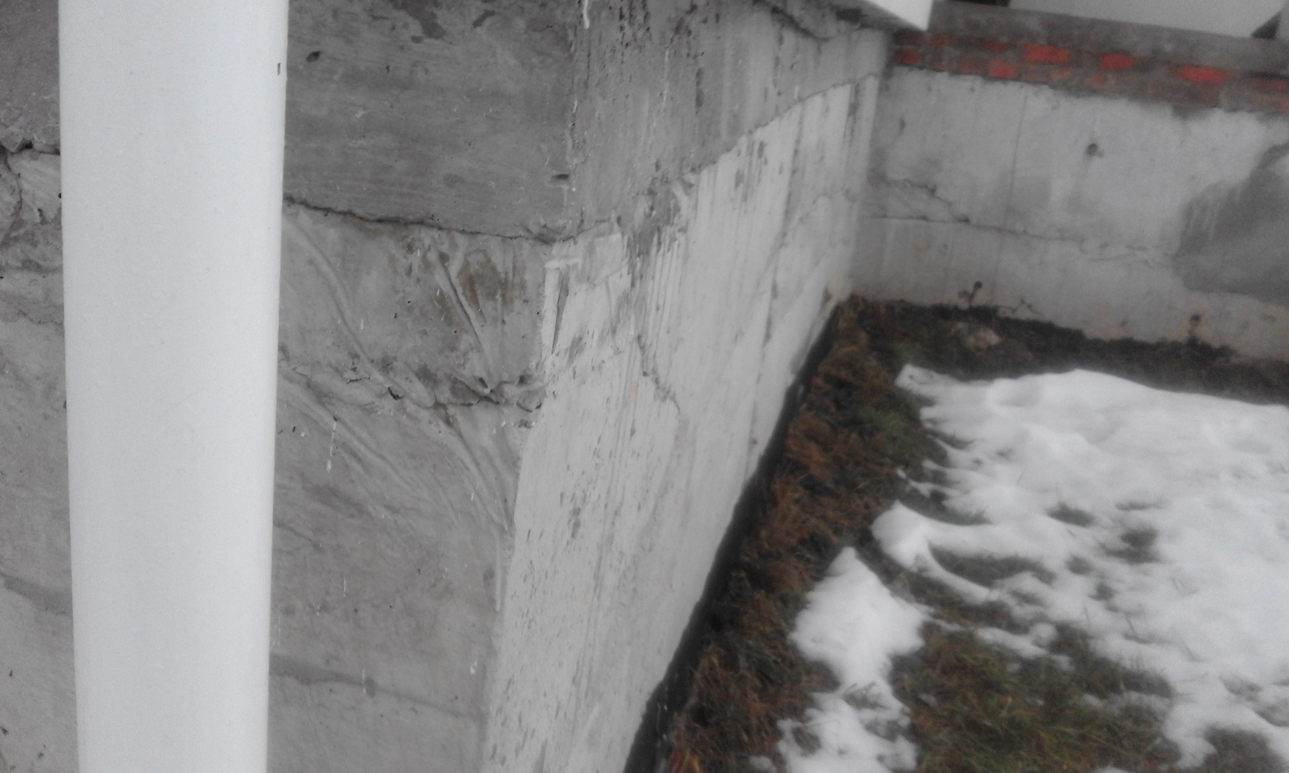

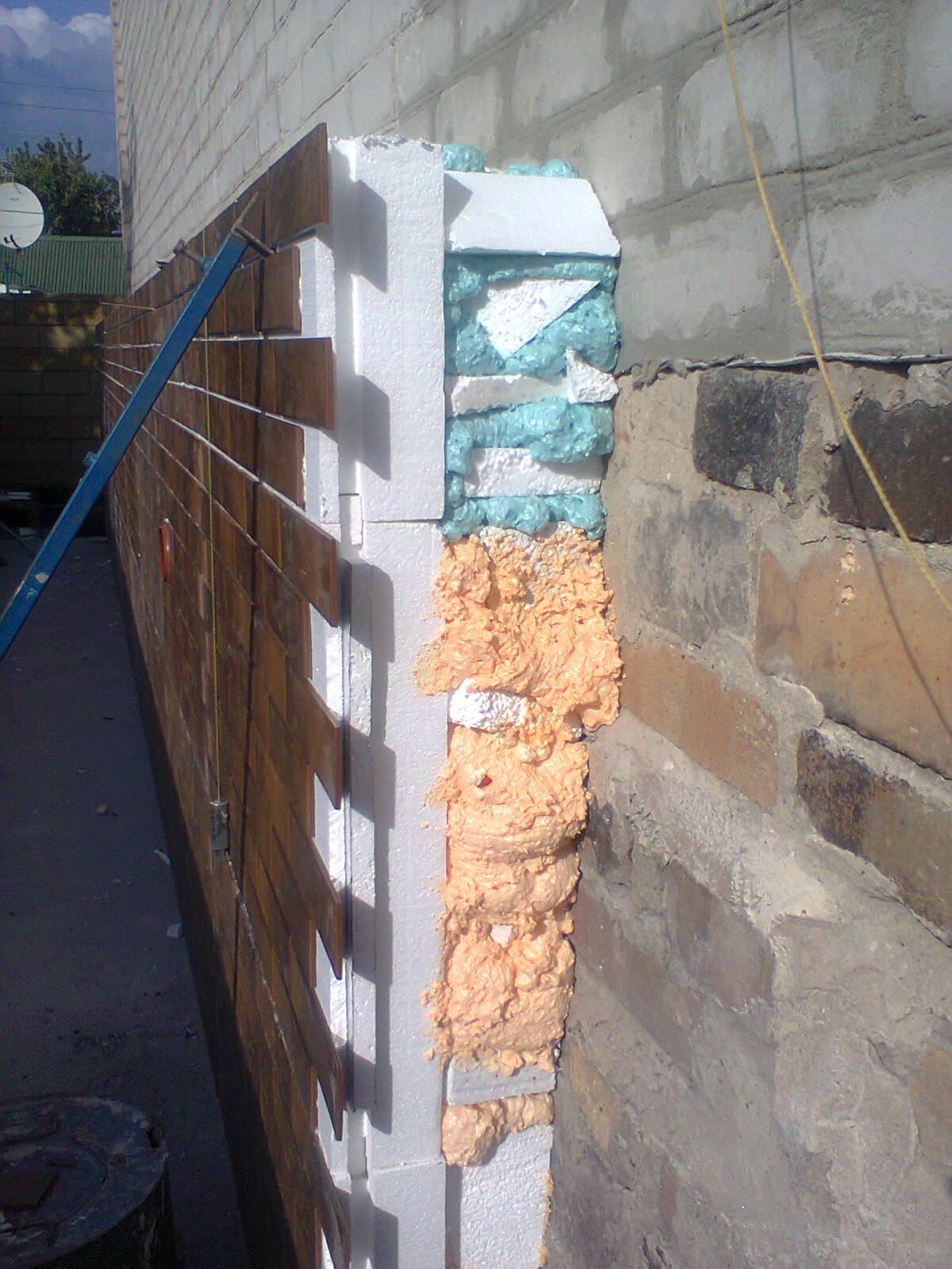

Виникла проблема термоізоляції доволі таки нерівної поверхні цоколя (див. фото). Перепад по висоті інколи сягає декількох сантиметрів.
Варіанти є два:
1) Вирівняти штукатуркою по вертикалі та горизонталі. А вже після цього поклеїти на рівну поверхню ЕППС.
2) Клеїти ЕППС на існуючу поверхню, але не напряму, а підкладаючи куски ЕППСу для вирівнювання площини. Тобто на нерівну поверхню клеїмо, скажімо, розміром 10х10 см куски ЕППСу необхідної товщини вирівнюючи таким чино площину. А вже на ті куски клеїмо листи ЕППСу.
Зрозуміло що в обох випадках спеціальними дюбелями-шляпками листи прибиваються до основи, шпаклюється і т.д.
Другий варіант мені подобається більше. Він швидший, простіший, дешевший. Крім того, там є ще повітряний прошарок між цоколем та ізоляцією, що є додатковою термоізоляцією.
Питання – як зробити правильно ?
У другому варіанті – там потім проблем не буде ? Той шар ізоляції не буде «вести» від перепадів температур і т.д. ? Тріщати це все не буде ?
Спосіб хороший, але мені здається що в порівняні з тим що я наисав трохи більш заморочений. Тобто роботи більше. Ж-)
Самый простой вариант, замерить Ваши перепады по цоколю, купить пенопласт или эппс разной толщины (немного в плюсе по толщине) и при монтаже его подрезать и постепенно выравнивать плоскости Вашего цоколя. Резак для пенопласта возможно сделать самостоятельно, огромное количество схем в интернете. Не забывайте об откосах на окнах в цокольной части, старайтесь, чтобы откосы были одинаковой толщины. Возможно, кто-то предложит вариант, выравнивания клеевым составом, но в таком случае, Вы теряете на толщине теплоизоляции.
Не быстрее и геморней. Замахаетесь подкладочки вырезать и плоскость держать. Там выпрет, там впукнет после зонтика. Клеем будете потом выравнивать. А он явно дороже простой штукатурки. Имхо

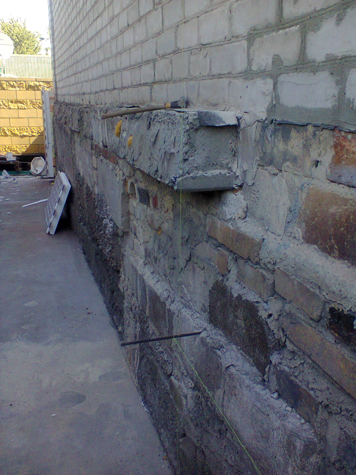

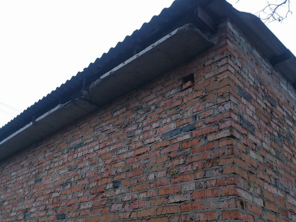

Вы не видели проблемных цоколей...
[ATTACH]552298[/ATTACH]
О блін...таки да :(
То у мене ще не самий гірший варіант :)
У меня веселей, но слава богу это на гараже с подвалом, цоколь наверное проще засыплю землей, а утеплю только отмостку (подвал промерзает)
О блін...таки да :(
...и совсем не дорогой и не трудоёмкий - всё познаётся в сравнении.

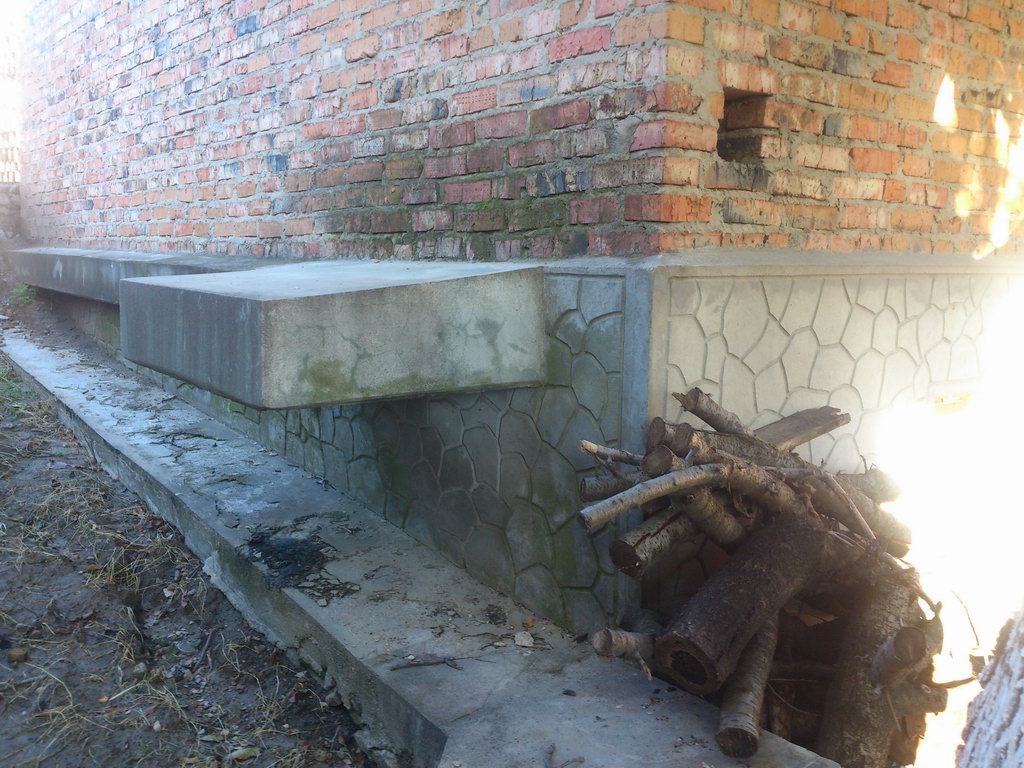

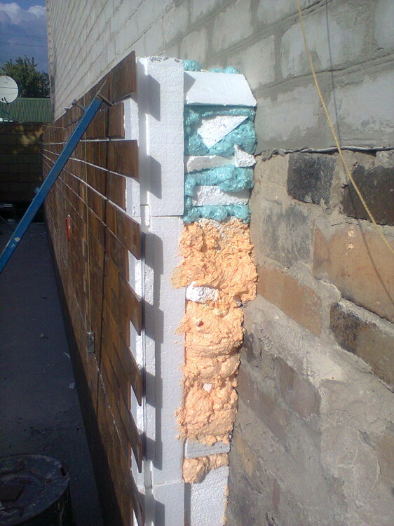

[ATTACH]552635[/ATTACH]
Ой, да, знатная картинка. Я как правило xps выравниваю. У технониколь сделали ножовку для xps, может удобнее с ней будет
