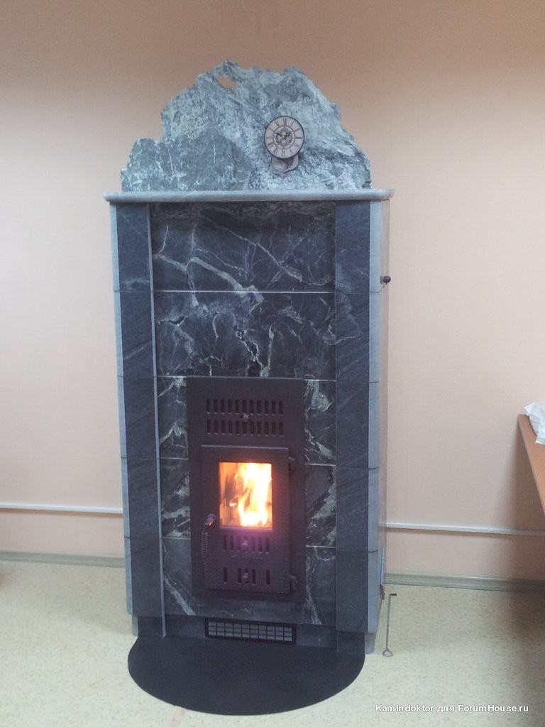

вогнистый владимир Опубліковано: 16 березня 2017 Поділитись Опубліковано: 16 березня 2017 Regi, Могу организовать Вам и такую печечку . Со всеми сертификатами и расчетами. Посилання на коментар Поділитися на інших сайтах More sharing options...

Regi Опубліковано: 16 березня 2017 Поділитись Опубліковано: 16 березня 2017 Что скажите -насчет печурки.? Пишите, пожалуйста, в личку, тут тема с дверцами от Sheridan ... 1 Посилання на коментар Поділитися на інших сайтах More sharing options...
