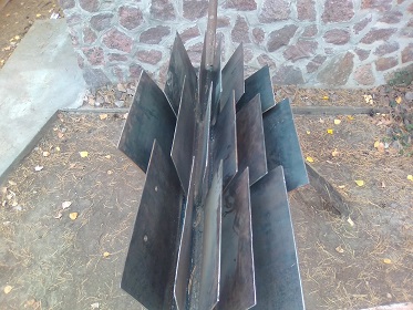

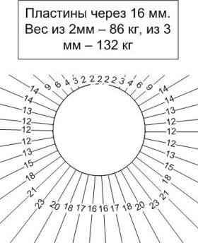

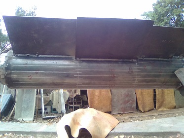

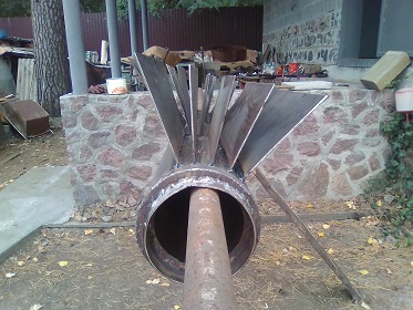

kai61 Опубліковано: 25 вересня 2017 Автор Поділитись Опубліковано: 25 вересня 2017 Вот, собственно, изготовил трубу с радиаторами. Из электросварной трубы 219 мм, толщина стенки 5 мм., Длина 1,07 м. Пластины радиатора расположил по схеме второй миниатюры из поста № 55. Пластины наваривал в три этажа т.к. проще найти металл менее метра длины и прочитав про пристеночный слой, который мешает теплообмену, решил создать условия для перемешивания воздуха. Каждый этаж частично входит в другой - происходит как бы разделение потоков воздуха на среднем этаже. Ширина пластин соответствует миниатюре. Толщина колеблется от 3 до 7 мм, по принципу, чем Уже пластина, тем она толще. Извел 10 кг электродов 4 мм. Сжег инвертор, купил новый. Варил до "посинения" в глазах, теле и душе. Суммарный вес трубы более 120 кг. На 2,5 метра поднималась не легко. Хорошо, что все просчитал правильно и все крепления совпали. Опасаясь нагрузить несущие балки еще 120 кг. (одна из них пересечена со вставкой швеллера), пришлось сделать дополнительные тяги, заанкерившись к стене. Еще одна особенность. По паспорту, у меня труба должна быть 200 мм, прошлый сезон я успешно топил с переходником, который суживал диаметр до 180 мм. В этой трубе, я рискнул сузить отверстие в контакте патрубка топки и трубы до 160 мм. Задумывал давно, потому и создавал тему про расширение трубы на отдельном участке. Надеюсь, что при проходе суженного участка в более широкую трубу, дымовые газы будут охлаждаться еще больше, отдавая тепло дымовой трубе. Прикреплю фото. 2 Посилання на коментар Поділитися на інших сайтах More sharing options...

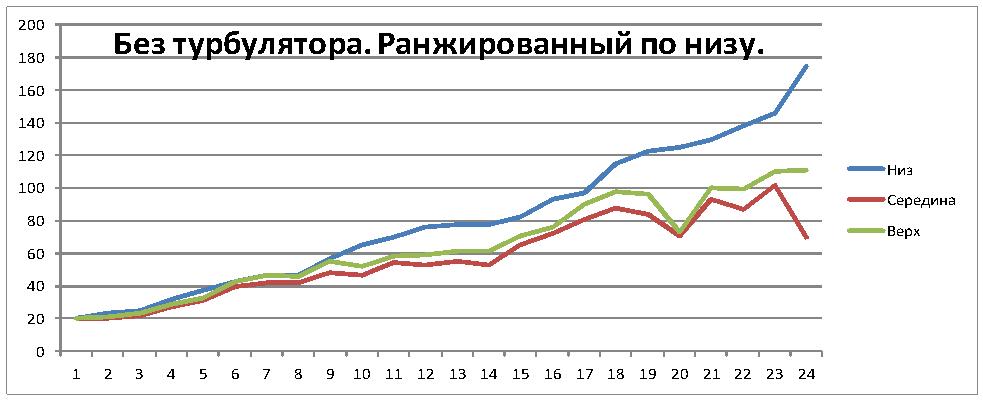

kai61 Опубліковано: 5 листопада 2017 Автор Поділитись Опубліковано: 5 листопада 2017 Итак, произвел 24 замера температуры первого метра трубы с моими радиаторами. Пирометром. По принципу: вспомнил - померял - записал, иду мимо - замерял - записал, т.е. без привязки к режиму горения. Низ, середина, верх трубы. Замеры показали, что в середине трубы температура ниже, чем вверху. Не ожидал. Среднее падение температуры низ-верх составило 16%. Чем больше температура внизу, тем бОльший процент падения вверху. Приложу графики. Поставил турбулятор. Меряю дальше. 1 Посилання на коментар Поділитися на інших сайтах More sharing options...
kai61 Опубліковано: 6 листопада 2017 Автор Поділитись Опубліковано: 6 листопада 2017 Попробовал ответить на вопрос: Какой режим топки наиболее эффективен в плане теплопередачи. Т.е. как стоит топить топку, чтобы теплоотдача была максимальной. Получилось, что параллельности нет. График показывает, что в диапазоне температур трубы на выходе из топки в 60-120 С процент падения температуры составляет 20 % При повышении температуры, процент утилизации возрастает, до 40%, но процессы не паралельны. Вывод:1.При ПМЖ лучше кочегарить меньше, но дольше. 2. Измерения, подобные моим, могут подобрать наиболее оптимальный режим для каждой топки и дымохода. 3. Очень жаль, что никто не откликнулся на мой призыв измерить температуру голой трубы. 4. Итересно, как на это повлияет установка турбулятора. 2 Посилання на коментар Поділитися на інших сайтах More sharing options...

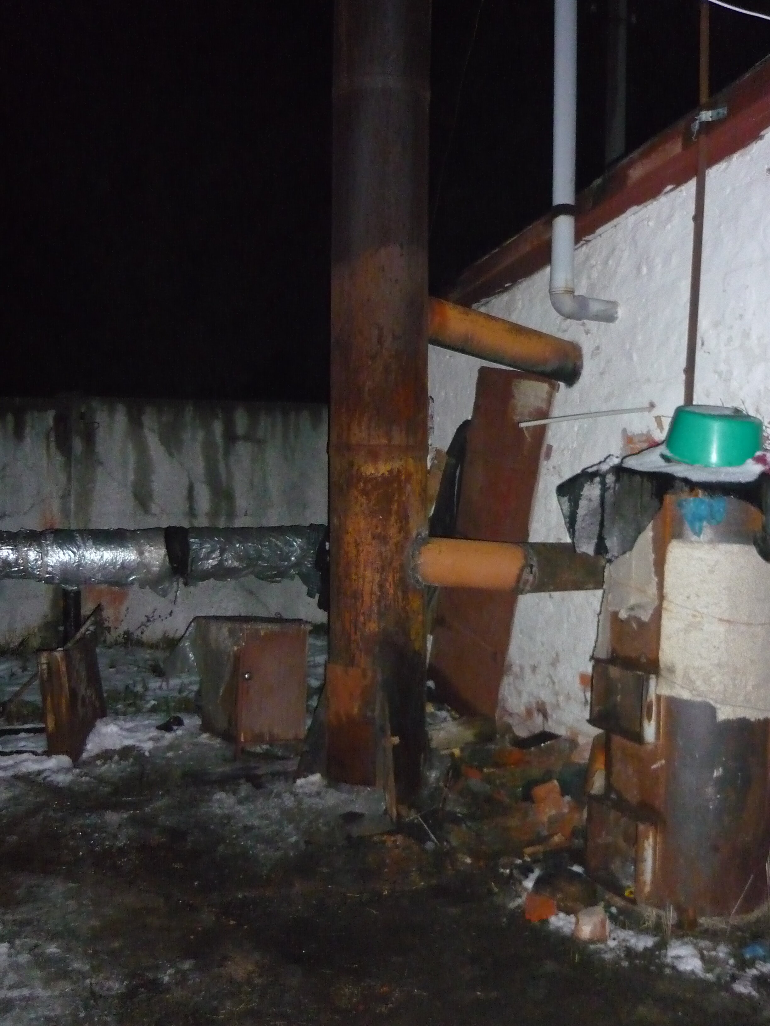

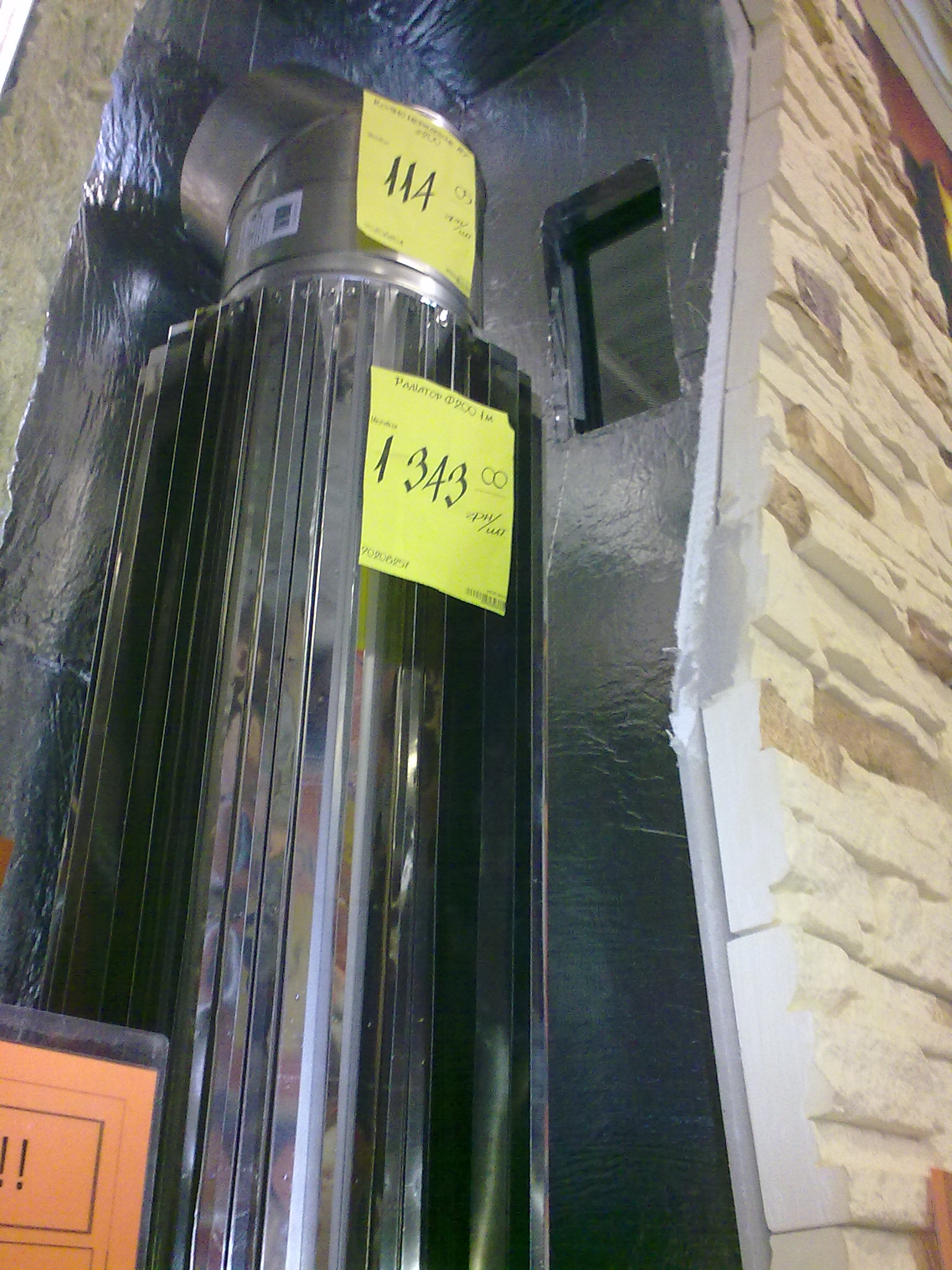

Сергей 31 Опубліковано: 6 листопада 2017 Поділитись Опубліковано: 6 листопада 2017 У меня тут фотка, в тему. Посилання на коментар Поділитися на інших сайтах More sharing options...
