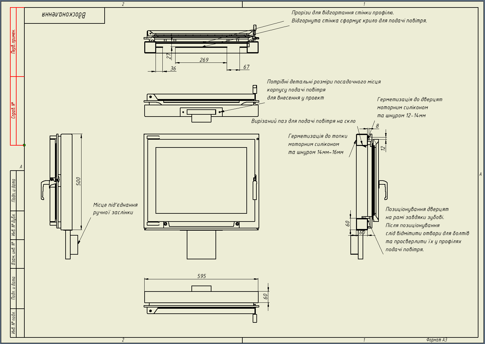

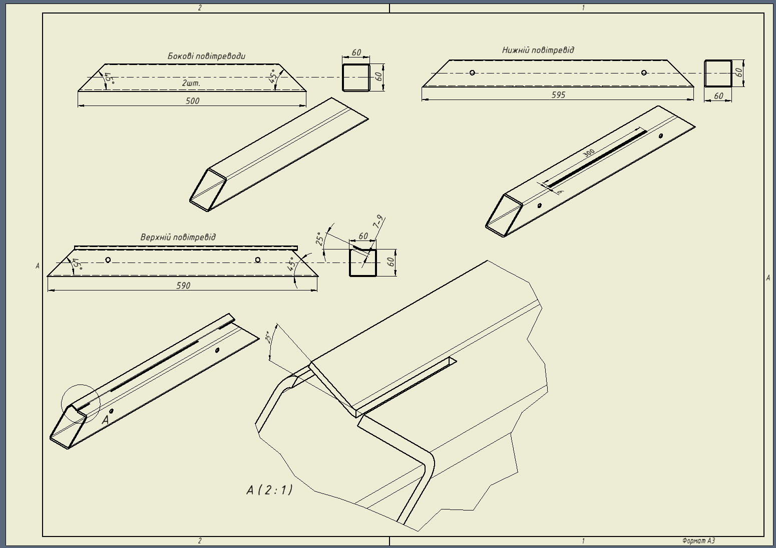

Sheridan Опубліковано: 24 березня 2017 Поділитись Опубліковано: 24 березня 2017 Но благодаря вам, и другим форумчанам, я уже понял, что с этой задачей моя топка не справится!( З поданої Вами інформації, я раджу зробити так, як подано у додатку. Там не вказано, але слід ущільнити скло на дверцятах, так як у рідному варіанті це щілина для чистого скла. 1 Посилання на коментар Поділитися на інших сайтах More sharing options...

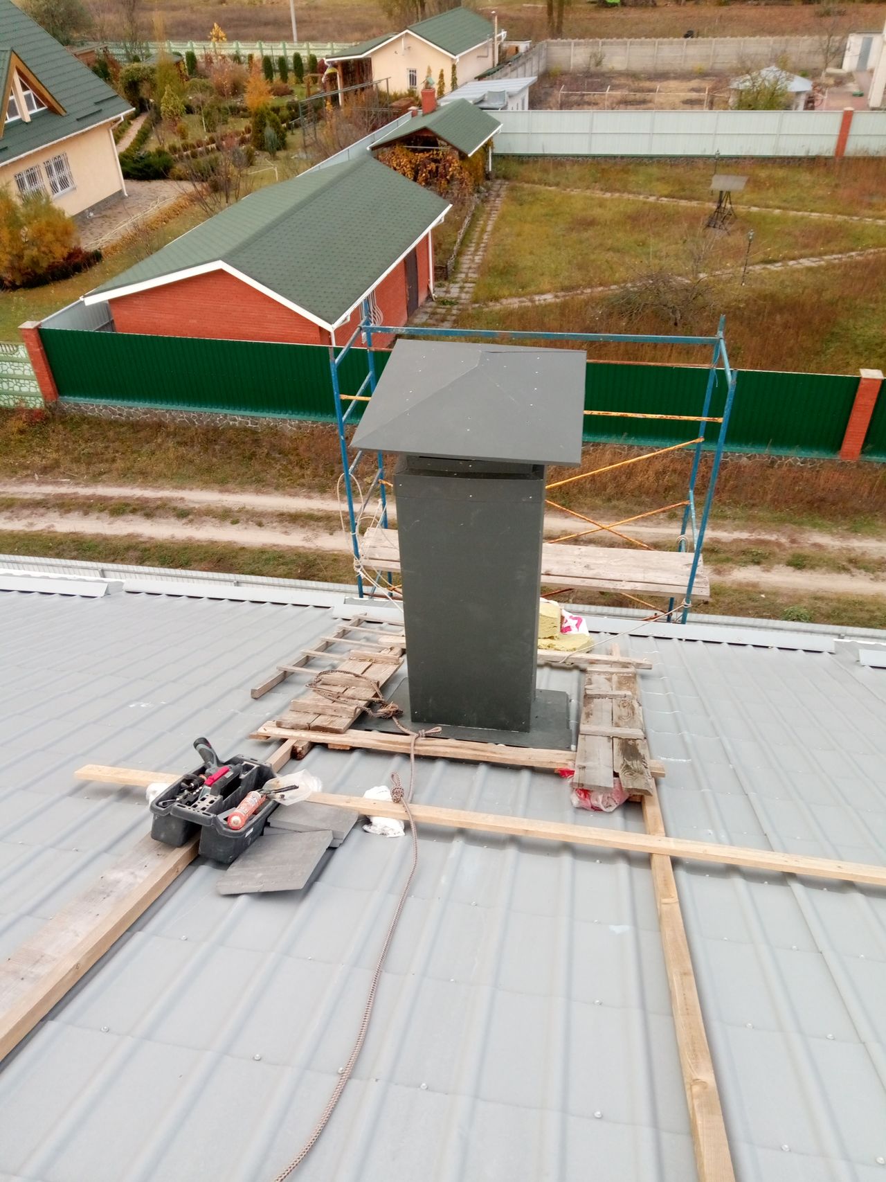

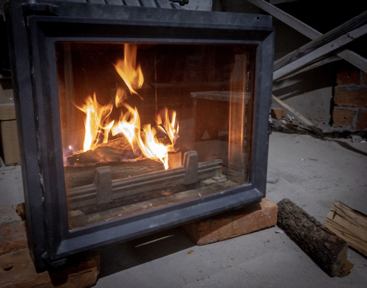

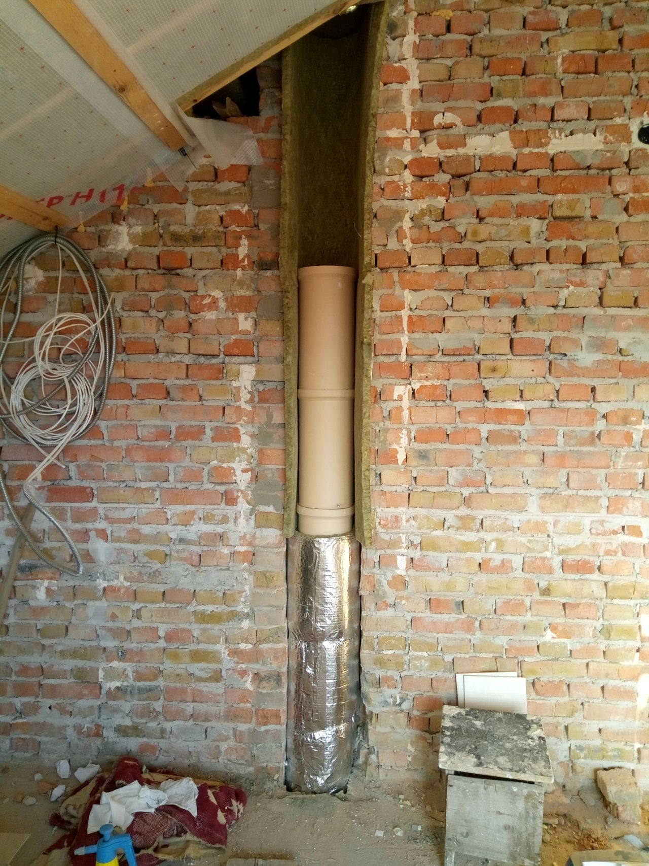

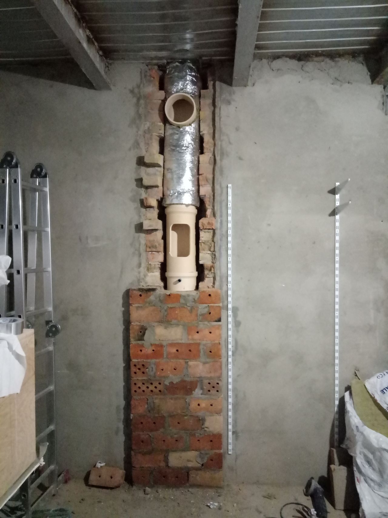

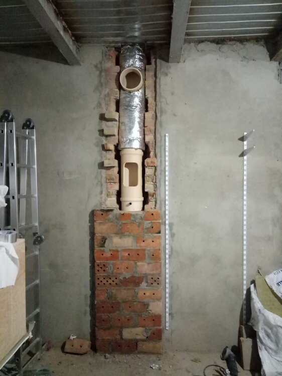

laguner Опубліковано: 5 грудня 2018 Автор Поділитись Опубліковано: 5 грудня 2018 Снова приветствую всех читателей моей темы!) К счастью иль сожалению, реконструкция в доме отложила модернизацию камина на "дальнюю полку". Работы велись неспешно, в перерывах между более важными задачами. Предварительно я ознакомился с теоретической частью, взвесил все затраты и риски, и принял решение: - полная замена нержавейки дымохода на керамику. Решение было непростым, т.к. для этого понадобилось развалить стенку кирпичной кладки канала внутри дома, и полностью снести и возвести заново наружную часть. Отдельно хочу отметить сотрудничество с представителем Новоград-Волынского производителя дымоходов. Признаться, я был приятно удивлен от такого внимания и количества рекомендаций, при покупке всего одного комплекта. Все, от консультаций до доставки, прошло супер) И вот, на прошлой неделе, мне как то сильно захотелось почувствовать теплоту и романтику камина, и я "временно" подсоединил топку к дымоходу!) Не смотря на опасения при первом розжиге, все прошло хорошо. Тяга отличная, регулировка подачи воздуха для горения магическим образом влияет на пламя, стекло осталось чистым спустя 6 часов работы камина. Еще раз благодарю, за внимание и рекомендации по модернизации моей топки, уважаемого Sheridan - проставочная рама-воздуховод работает практично (стекло чистое) и визуально (стекло "отодвинулось" от огня увеличив объем). Не смотря на то, что впереди еще масса работ для получения финальной конструкции, я уже рад что затеял все это, а не оставил первоначальное недоразумение!) Спасибо всем, за ваши рекомендации и замечания! 1 Посилання на коментар Поділитися на інших сайтах More sharing options...
laguner Опубліковано: 14 січня 2019 Автор Поділитись Опубліковано: 14 січня 2019 Не долгой была моя радость - треснуло стекло!( Приехав на выходных, обнаружил трещину в стекле, стартующую около прижимной скобы, и длиной 15-20 см. Возникли вопросы: - по какой причине трескаются стекла топок? - можно ли эксплуатировать с трещиной? - если менять, то какое стекло ставить, и где его лучше приобретать? И еще опционально - продаются ли отдельно герметичные рамки с дверцами? Спасибо! Посилання на коментар Поділитися на інших сайтах More sharing options...
normal Опубліковано: 14 січня 2019 Поділитись Опубліковано: 14 січня 2019 Если в ваше отсутствие никто не мог стукнуть, то возможно был брак типа пережали скобу и потом не выдержало расширения при нагреве, само вряд ли бы лопнуло... Посилання на коментар Поділитися на інших сайтах More sharing options...
