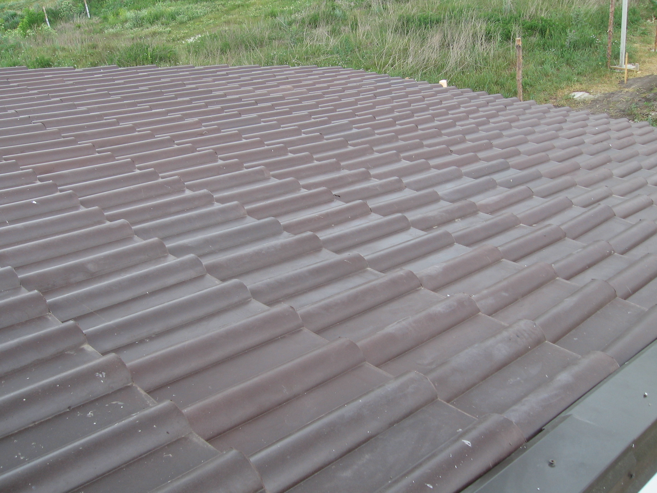

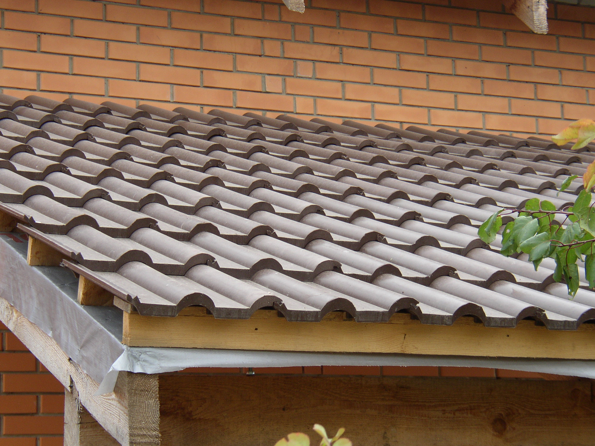

Павлухан Опубліковано: 24 травня 2007 Поділитись Опубліковано: 24 травня 2007 вот у меня так получилось Посилання на коментар Поділитися на інших сайтах More sharing options...
Bogdan Опубліковано: 24 травня 2007 Поділитись Опубліковано: 24 травня 2007 И я себе такое хочу. И кирпич вроде похож на БЦ. Чью ППЧ брали? У Токадо на замке шип, у Бистота - паз (есть идеальный вариант шип+паз, но форма другая). Что брать? Посилання на коментар Поділитися на інших сайтах More sharing options...
Павлухан Опубліковано: 24 травня 2007 Поділитись Опубліковано: 24 травня 2007 брал бистот, кирпич действительно БЦ, токадо не понравилось ...можно еще экотайл посмотреть Посилання на коментар Поділитися на інших сайтах More sharing options...
Bogdan Опубліковано: 24 травня 2007 Поділитись Опубліковано: 24 травня 2007 брал бистот, кирпич действительно БЦ, токадо не понравилось ...можно еще экотайл посмотреть Значит и у меня также будет смотреться - нравиЦЦа!!! А чем Токодо не понравилось? Спрашиваю не из любопытства - прораб агитирует за Токадо + производство возле меня (в Буче). Посилання на коментар Поділитися на інших сайтах More sharing options...
Павлухан Опубліковано: 24 травня 2007 Поділитись Опубліковано: 24 травня 2007 А чем Токодо не понравилось? Спрашиваю не из любопытства - прораб агитирует за Токадо + производство возле меня (в Буче не знаю как сейчас,но когда я смотрел токадо пару лет назад не понравилось на лицевой поверности внизу была какая то вмятина,сказали что по технологииона не устраняема...как сейчас незнаю Посилання на коментар Поділитися на інших сайтах More sharing options...

Ростислав Опубліковано: 30 травня 2007 Поділитись Опубліковано: 30 травня 2007 натуральная классик. классик потому, что больше нравиться, волна напоминает шифер, да и как инженеру нравиться, что классик опирается плоскостью на обрешетку , а не линиями. цвет нравиться натуральный, но большой разницы между терракотой и натуральным нет. подумали, что все равно немного выцветет, даи более светлые цвета меньше будет выгорать и отражающая способность побольше. Посилання на коментар Поділитися на інших сайтах More sharing options...
