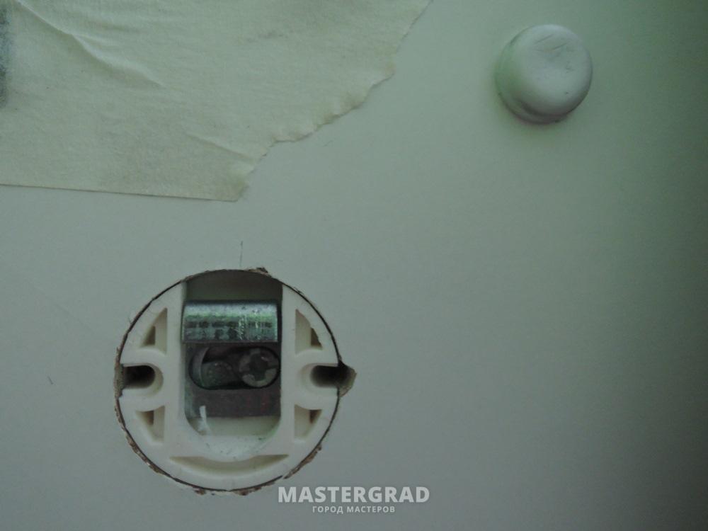

Soyka Опубліковано: 12 лютого 2017 Поділитись Опубліковано: 12 лютого 2017 Как повесить зеркало на вот таком креплении? Посилання на коментар Поділитися на інших сайтах More sharing options...
Волчок Опубліковано: 12 лютого 2017 Поділитись Опубліковано: 12 лютого 2017 Забиваете дюбель в стену и ввинчивете крючок. На него вешаете зеркало. 1 Посилання на коментар Поділитися на інших сайтах More sharing options...
lagish Опубліковано: 12 лютого 2017 Поділитись Опубліковано: 12 лютого 2017 Забиваете дюбель в стену и ввинчивете крючок. Если крючок ещё не ввинтили,обрезайте болгаркой сам крючок(короткую часть) на половину. 2 Посилання на коментар Поділитися на інших сайтах More sharing options...
porterlv Опубліковано: 12 лютого 2017 Поділитись Опубліковано: 12 лютого 2017 або вкручуйте звичайний шуруп з шляпкою "в потай". 1 Посилання на коментар Поділитися на інших сайтах More sharing options...
Пий Опубліковано: 12 лютого 2017 Поділитись Опубліковано: 12 лютого 2017 Лучше крючек подрезать-надежнее.Хотя в комплекте могут быть особые,укороченные крючки с плоской короткой частью. Винт существует для выравнивания зеркала по горизонали. 1 Посилання на коментар Поділитися на інших сайтах More sharing options...
Soyka Опубліковано: 13 лютого 2017 Автор Поділитись Опубліковано: 13 лютого 2017 Если крючок ещё не ввинтили,обрезайте болгаркой сам крючок(короткую часть) на половину. На половину это чтобы сделать его более плоским? Посилання на коментар Поділитися на інших сайтах More sharing options...
lagish Опубліковано: 13 лютого 2017 Поділитись Опубліковано: 13 лютого 2017 чтобы сделать его более плоским? Что бы сделать более коротким. 1 Посилання на коментар Поділитися на інших сайтах More sharing options...
