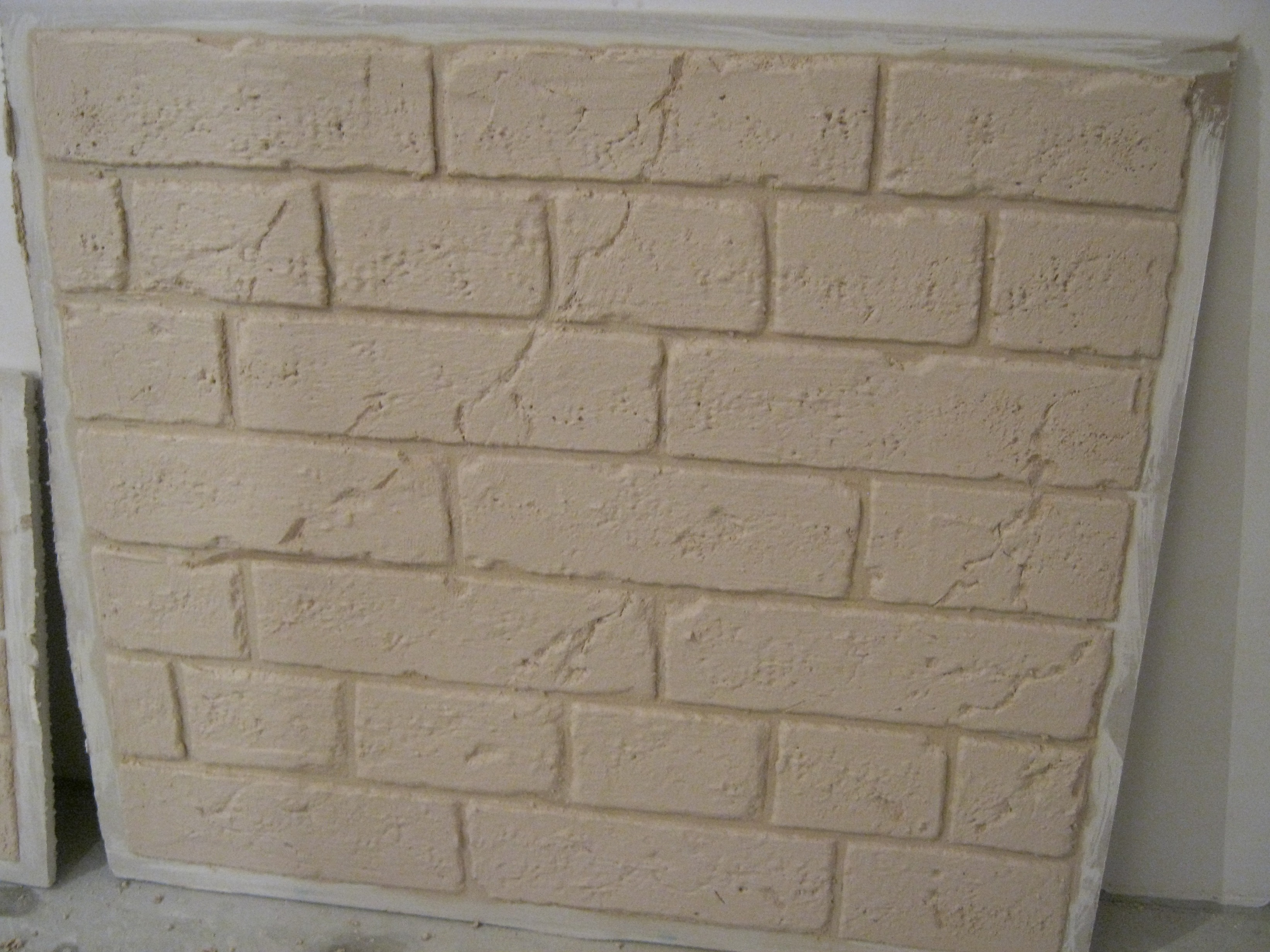

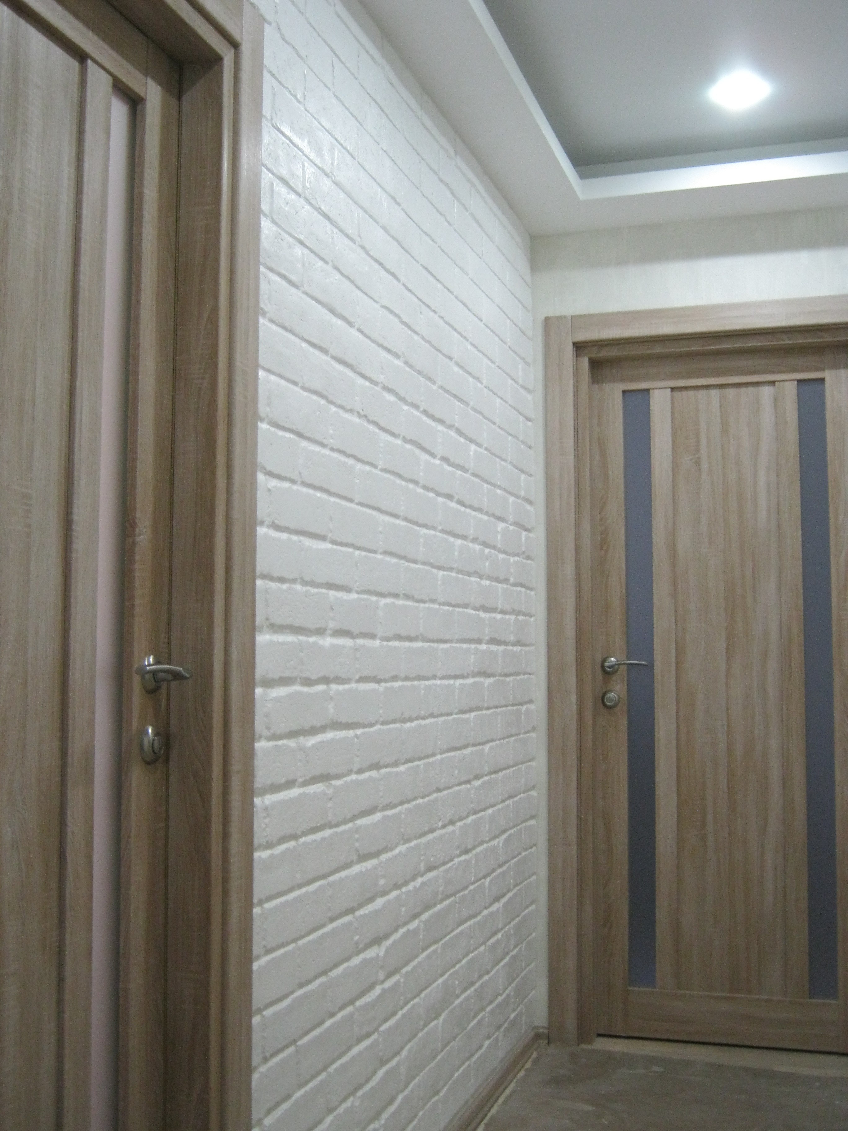

Здравствуйте. Подскажите, пожалуйста, что за материал на стене(фото)?
Обои? Под покраску или обычные? или декоративка?
По фото яб сказал что больше похоже на обои, ибо декоративка больш рельефная.
В коридоре хочется сделать стены под кирпич, в светлых тонах(белый, бежевый).
Посоветуйте к каким материалам лучше всего обратиться? что было и не сильно дорого, и красиво
Для себя пока что рассматриваю либо качественные обои которые будут имитировать кирпичную кладку/правда еще не видел таких вживую/ или декоративные панели под кирпич с ПВХ. Что лучше? Или, быть может, какие то другие есть варианты?
Змінено користувачем vadim_rudenko
Судя по фото,то это самопал из шпаклёвки,причём в самом простом исполнении.Дёшево и сердито.
гипсовые кирпичики
Посмотрите на швы.
Кстати,темка соответствующая на форуме давно имеется,посмотрите www.stroimdom.com.ua/forum/showthread.php?t=146581

Это рендер из 3dmax'а, а не фото. Обратите внимание на плинтус, он просто не станет, если сделать кирпичики более объемными.
Не думаю, что при таком слое шпаклевки будет дешево.
Ну если бы я такое не делал,то и молчал бы в тряпочку.А так-фигня вопрос,пару мотков малярки и пару мешков самой дешёвой шпаклёвки.Можете сами забить в Ютубе что то типа "декоративные кирпичики с помощью малярной ленты",вылезет куча вариантов.
На фото кирпичики выступают совсем чуть чуть,а поверхность их однородная,это значить что шпателем нанесли 2-3 мм шпаклёвки и затем прокатали фактурным поролоновым валиком.

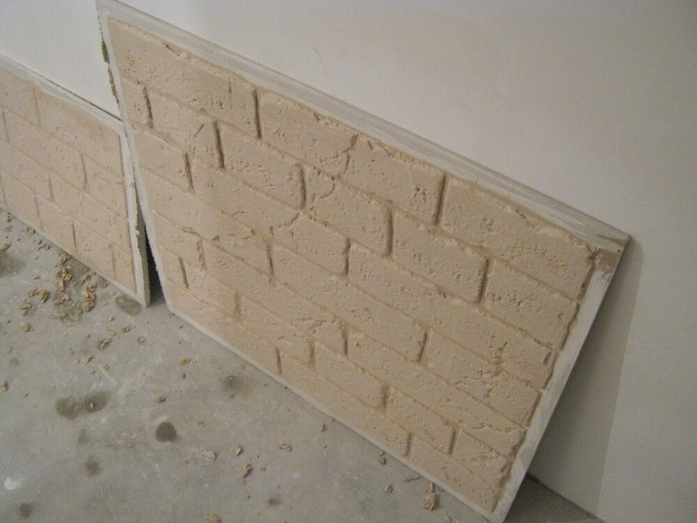

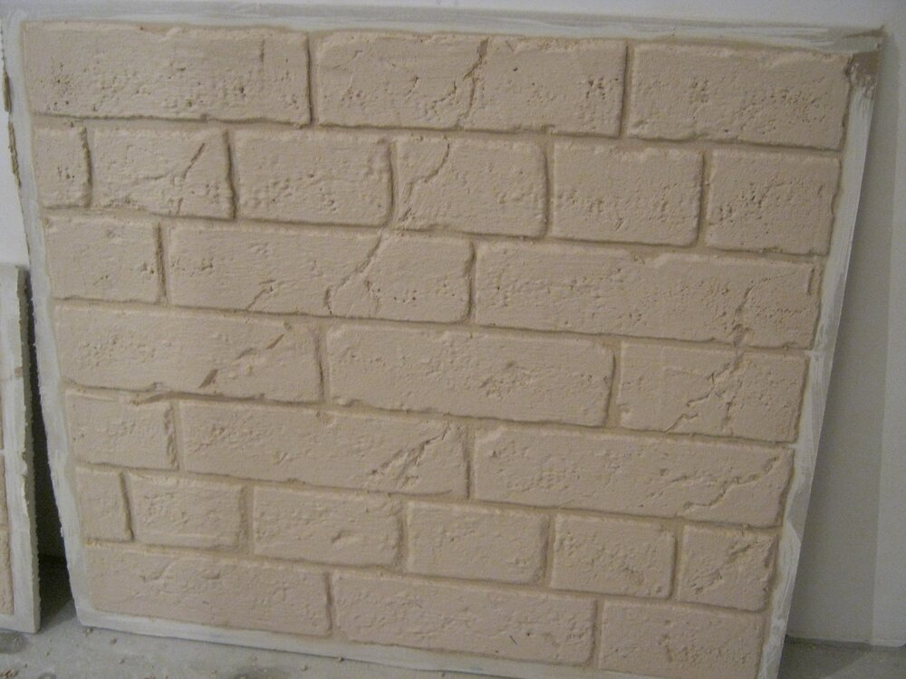

При слое шпаклёвки 6-8 мм кирпичики выглядят поинтересней,более фактурно(знакомый мастер по декоративкам показал принцип нанесения - и я тренировался на обрезках гипсокартона с разной толщиной "расшивки").
:good: Соблюдайте размеры кирпича согласно ДСТУ.

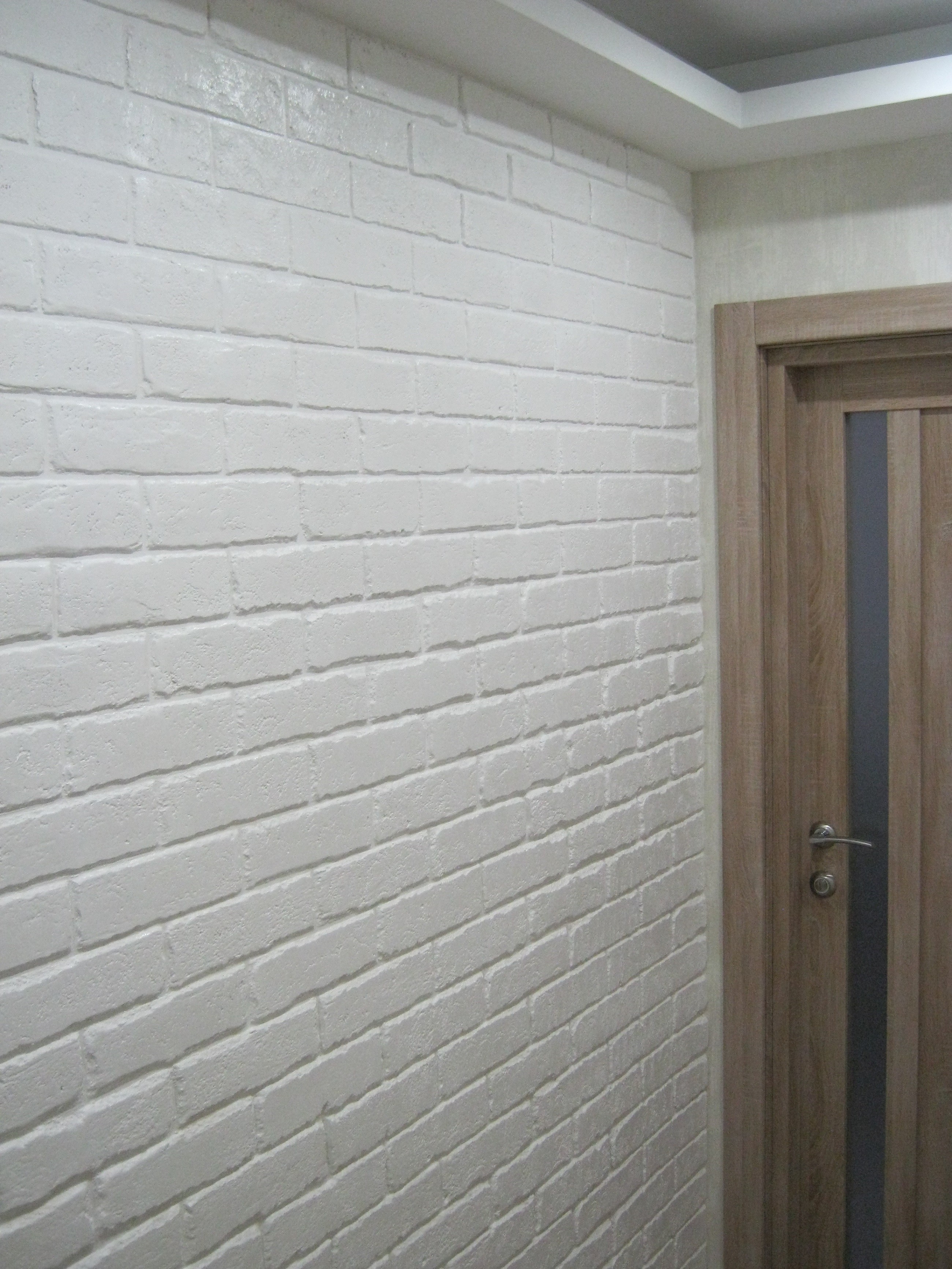

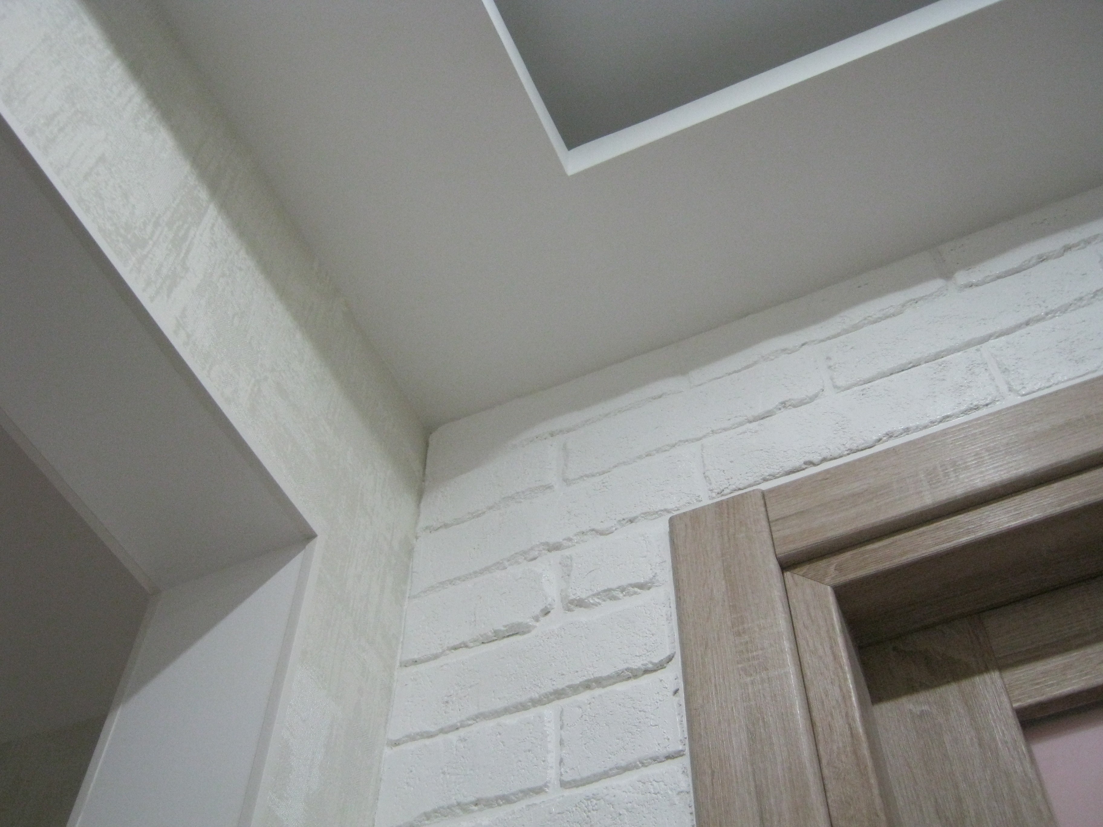

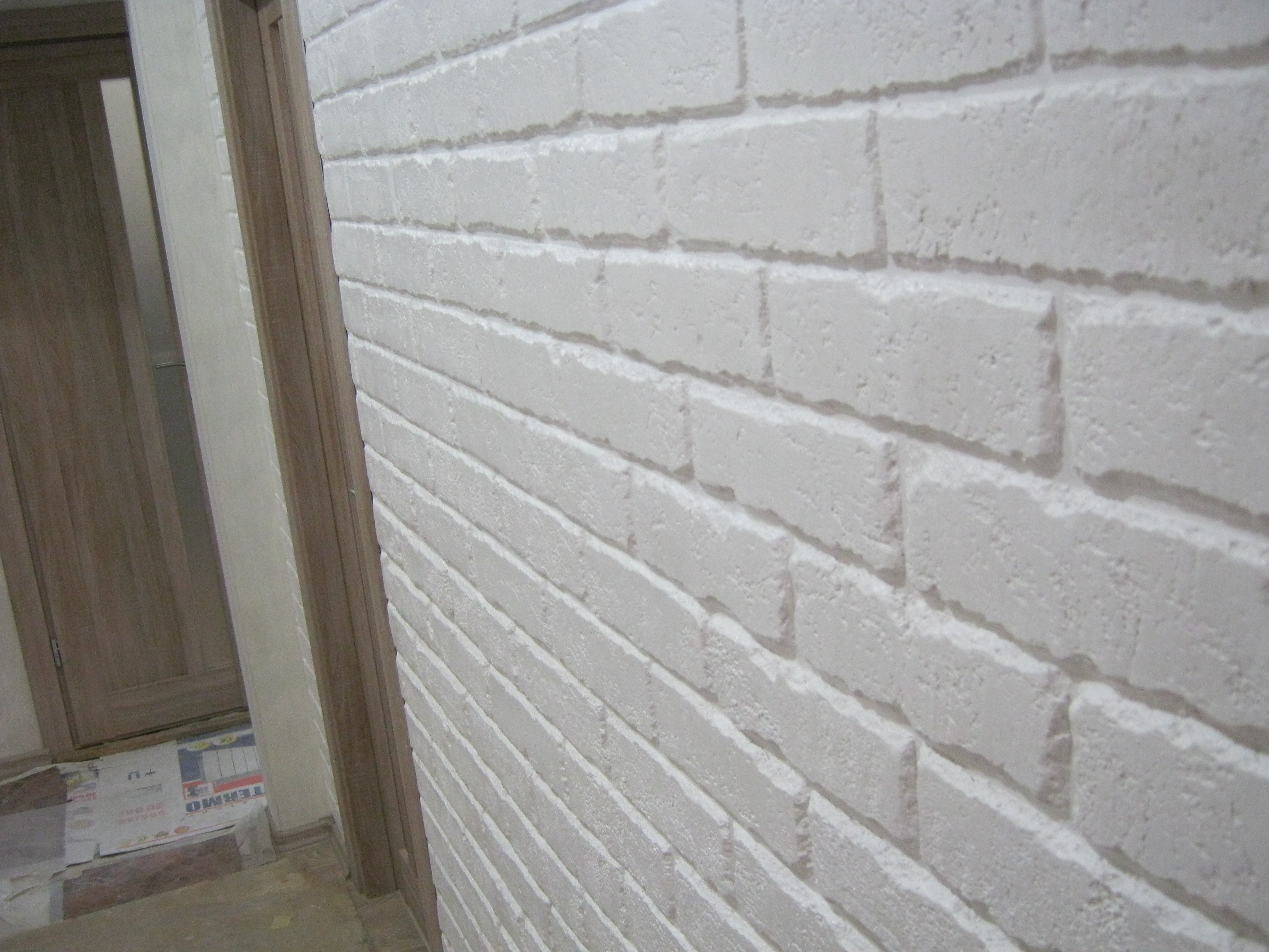

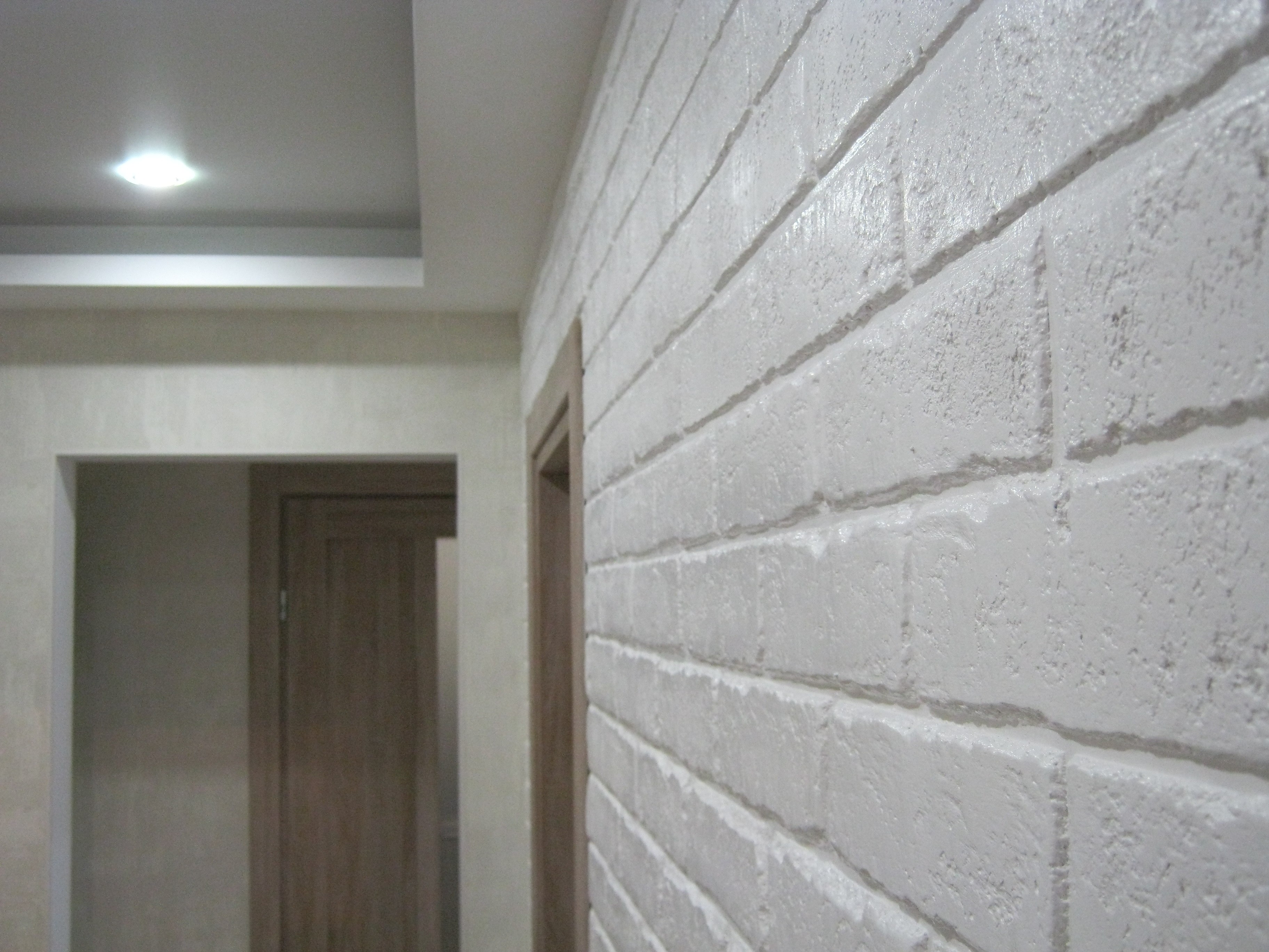

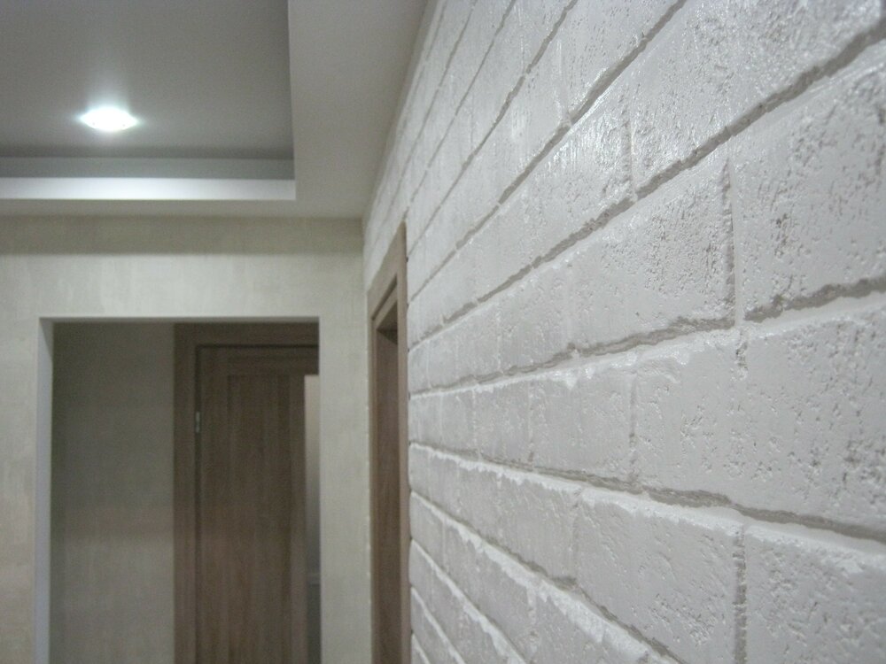

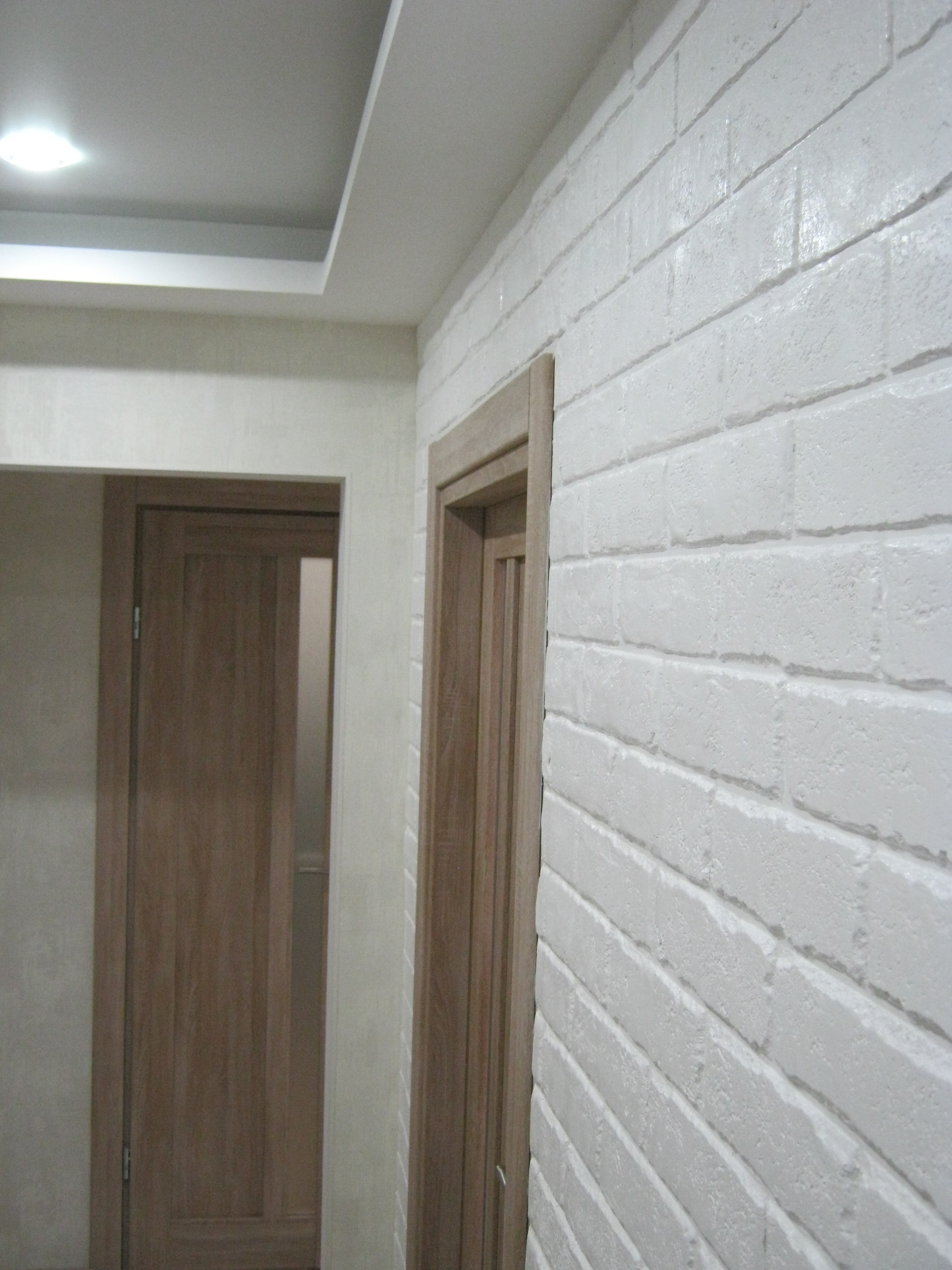

Недавно сделал небольшой заказ по кирпичикам,одну стенку около 7 м.кв. - два неполных рабочих дня потратили(один день - разметка/нанесение/расшивка,после высыхания - подшлифовка/грунтование/покраска).Сначала думали,что быстрее получится сделать,но оказалось всё намного дольше - довольно-таки кропотливая работа.
Сам процесс создания декоративной фактуры очень прибавляет вдохновения,особенно когда работаешь на результат и всё получается в итоге.Мне лично очень нравится делать такие работы - с каждым новым разом получается всё лучше,и,соответственно - начинаешь работать в своё удовольствие.
Вот так получилось в этот раз (сравнивал с тренировочными образцами - образцы хуже))Сложности добавили состыковки декоративного кирпичика с потолком и обоями боковых стен(всё тщательно маскировалось малярным скотчем).Ряды кирпичиков размечались сверху вниз с таким расчётом,чтобы напольный плинтус крепился по ровной стене,а кирпич начинался примерно на сантиметр выше верха плинтуса(фактура кирпичика нависает над плинтусом).Кирпичик окрашен глянцевой акриловой эмалью в отличие от матовой окраски потолочного короба.

Aleksandr87 на скільки міцна поверхня, особливо коли малі діти будуть перевіряти. І як щодо ремонту, можливий локальний чи ціла стіна під ремонт?

Поверхность кирпичика,окрашенная в 2 слоя эмалью - вполне износостойкая,не хуже любого другого декоративного покрытия из гипсовых шпаклёвок.Повредить/поцарапать,конечно,можно - но локально отремонтировать очень легко (заполнить стартовой шпаклёвкой повреждённый участок и покрасить той же краской).При желании можно даже "заменить" отдельный кирпичик или несколько. Но так как на рисунке "кладки" изначально много сколов и выбоин - то вряд ли придётся такое покрытие ремонтировать ("старее" внешний вид стены не станет даже после проверок детьми).Разве что покрасить когда-нибудь заново.
