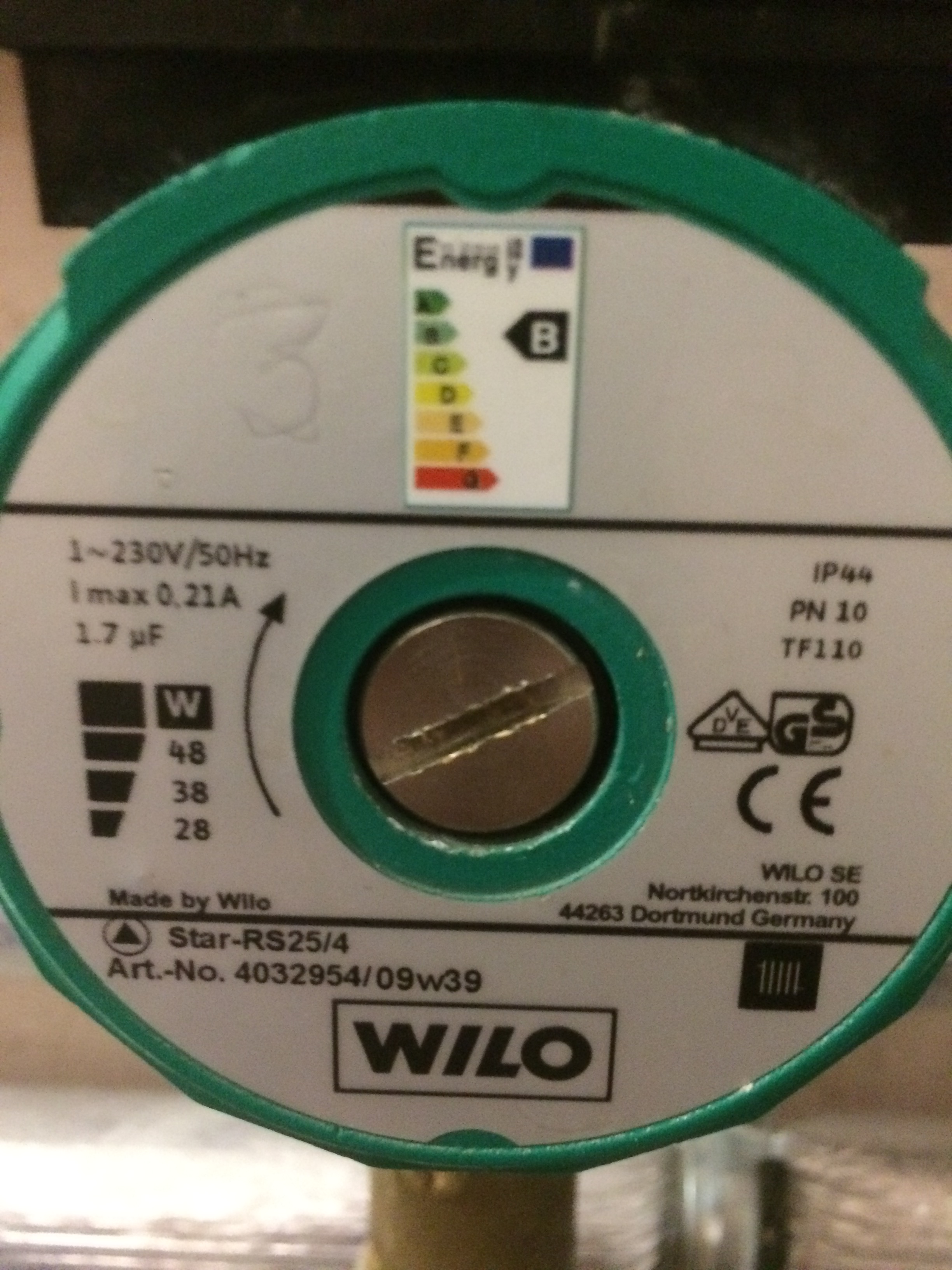

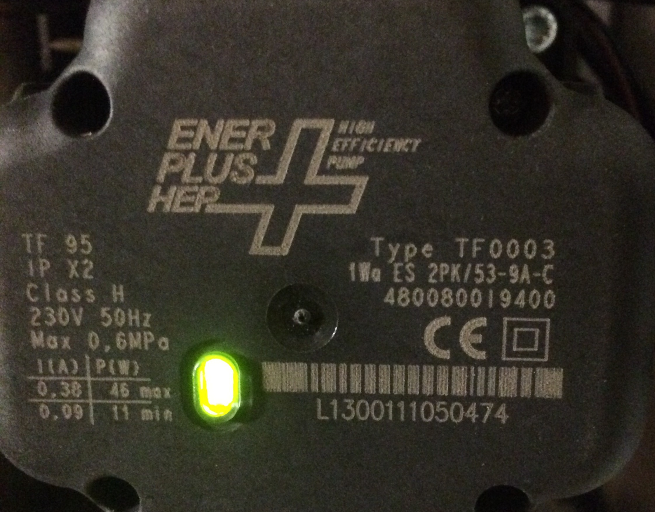

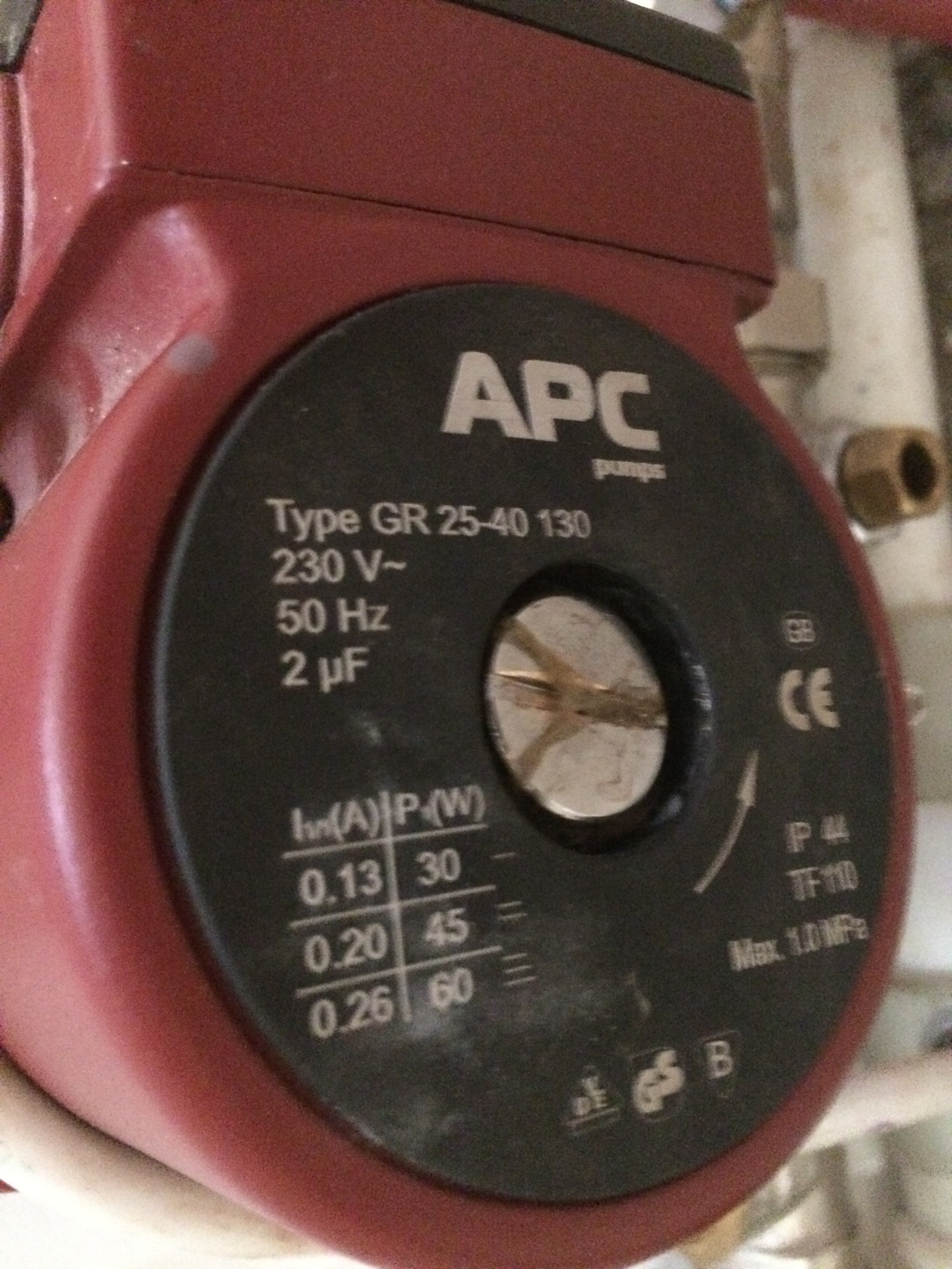

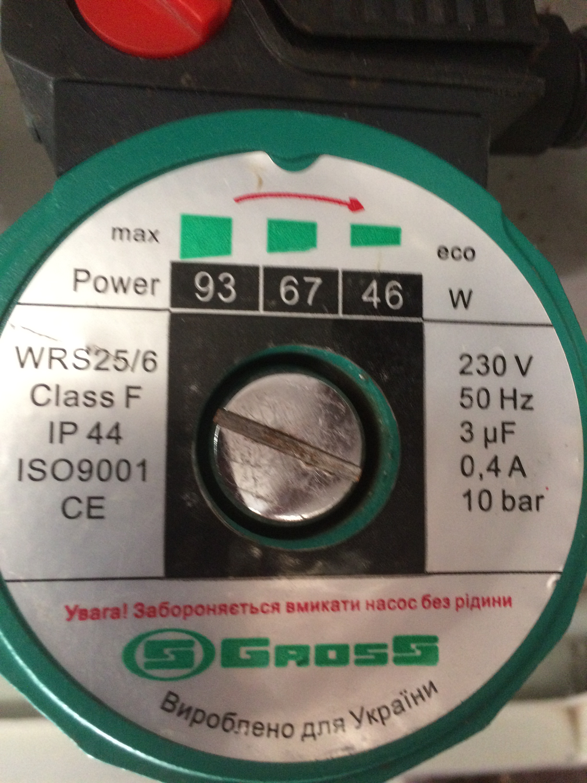

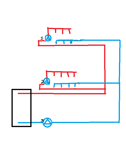

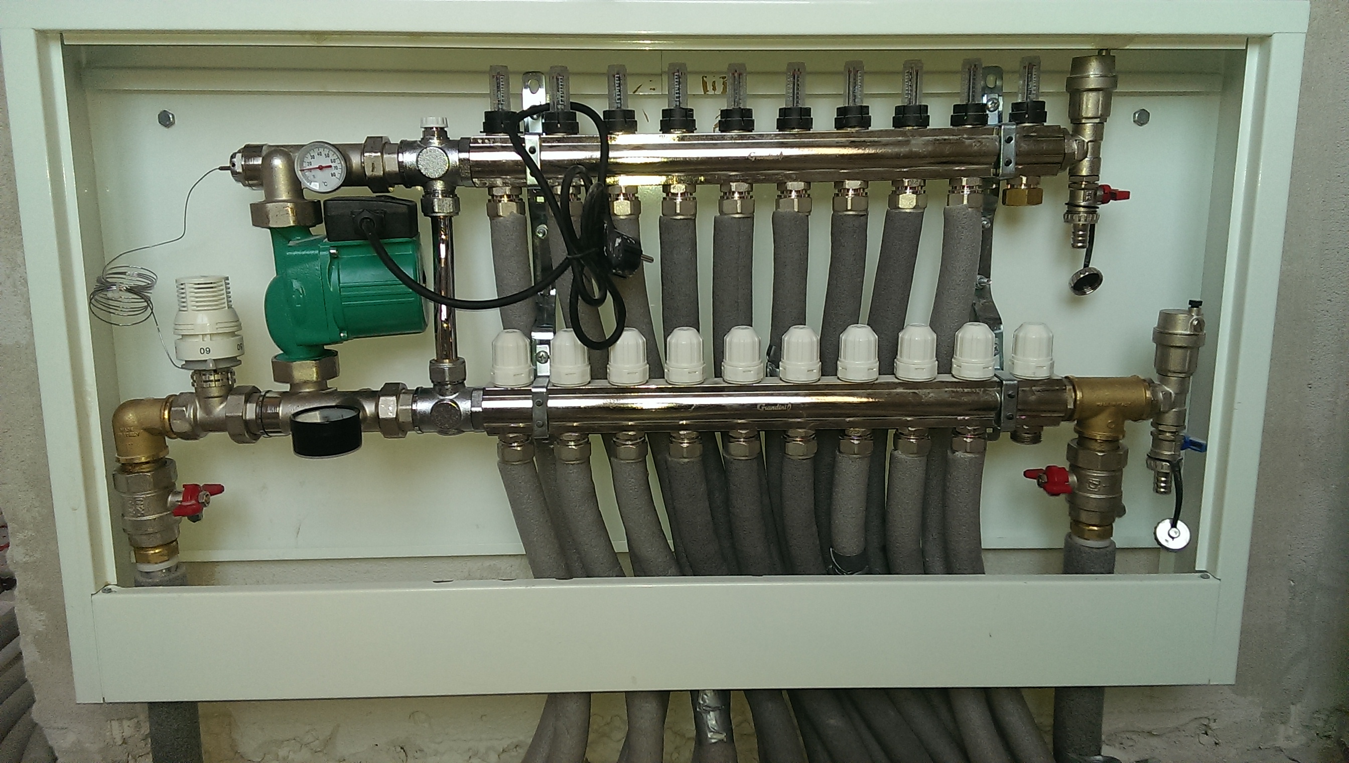

Olga_S Опубліковано: 9 лютого 2017 Поділитись Опубліковано: 9 лютого 2017 Доброго дня всем. Прошу совета. Очень слабый проток воды в полах. Расходомеры показывают меньше единицы в каждой ветке. Воздух стравлен. Насосы включены на тройку. Как увеличить скорость протока воды? Моя система: первый этаж 60 кв.м. 4 контура по 75 метров, второй этаж 40 кв.м. 3 контура по 65 метров. На каждый этаж гребёнки с насосами. Насос на обратке перед котлом. На фото: насос котла, насос 1этаж, насос 2 этаж, насос перед котлом на обратке. Посилання на коментар Поділитися на інших сайтах More sharing options...
sprofi.llc Опубліковано: 9 лютого 2017 Поділитись Опубліковано: 9 лютого 2017 Доброго дня всем. Прошу совета. Очень слабый проток воды в полах. Расходомеры показывают меньше единицы в каждой ветке. Воздух стравлен. Насосы включены на тройку. Как увеличить скорость протока воды? Моя система: первый этаж 60 кв.м. 4 контура по 75 метров, второй этаж 40 кв.м. 3 контура по 65 метров. На каждый этаж гребёнки с насосами. Насос на обратке перед котлом. На фото: насос котла, насос 1этаж, насос 2 этаж, насос перед котлом на обратке. А расходомеры открыты полностью? С такими насосами вода просто летать должна 1 Посилання на коментар Поділитися на інших сайтах More sharing options...
Olga_S Опубліковано: 9 лютого 2017 Автор Поділитись Опубліковано: 9 лютого 2017 А расходомеры открыты полностью? С такими насосами вода просто летать должна Открыты полностью. И я так думаю, что должна летать, а она еле ползет(((( Посилання на коментар Поділитися на інших сайтах More sharing options...

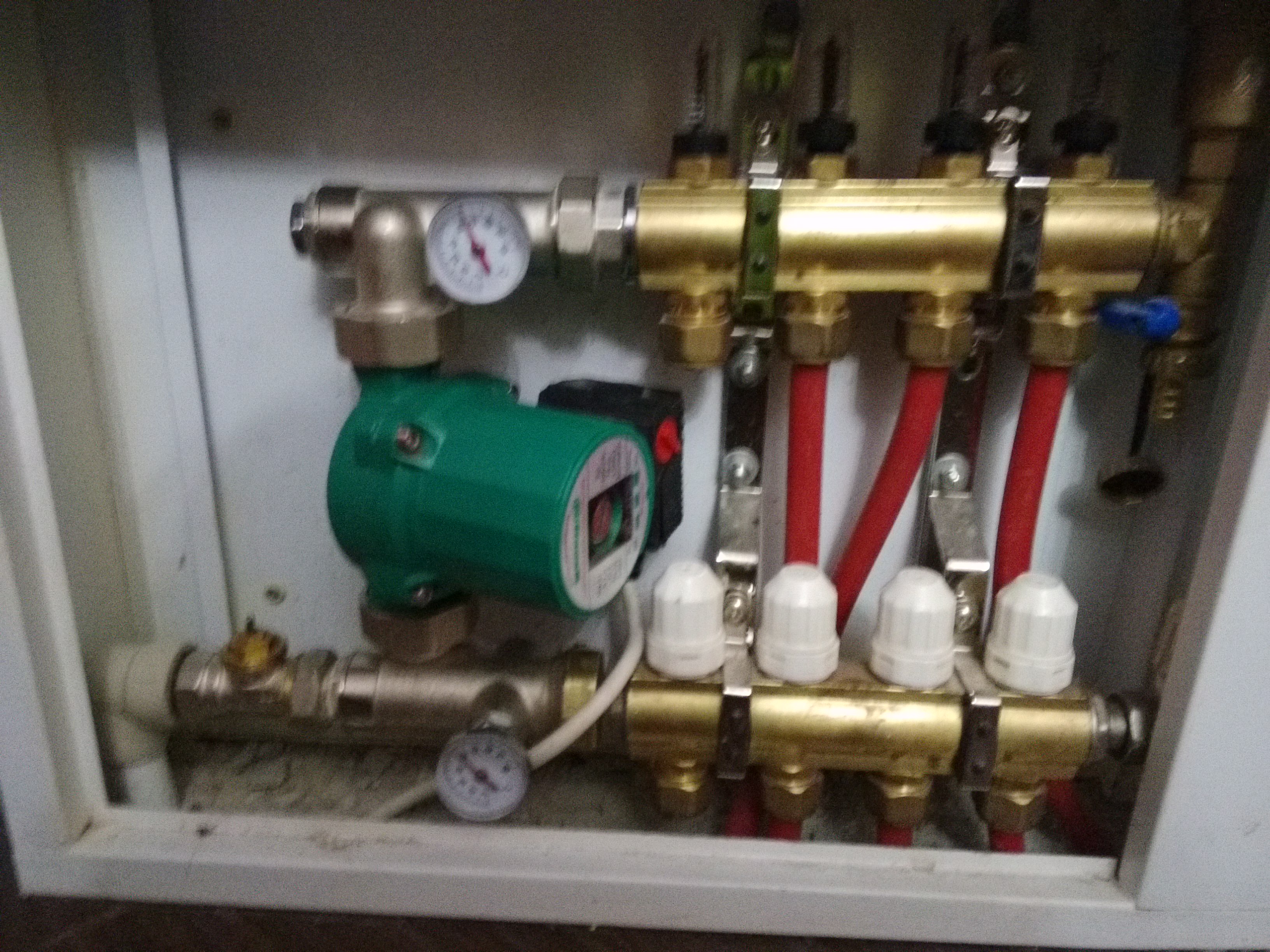

sah79 Опубліковано: 9 лютого 2017 Поділитись Опубліковано: 9 лютого 2017 Давайте фото змішувальних вузлів-бо неясно чи схема не правильно намальована чи вузли не правильні. 2 Посилання на коментар Поділитися на інших сайтах More sharing options...
Olga_S Опубліковано: 9 лютого 2017 Автор Поділитись Опубліковано: 9 лютого 2017 Давайте фото змішувальних вузлів-бо неясно чи схема не правильно намальована чи вузли не правильні. Даю фото. Узлы одинаковые на обоих этажах. Посилання на коментар Поділитися на інших сайтах More sharing options...
oosimvol Опубліковано: 9 лютого 2017 Поділитись Опубліковано: 9 лютого 2017 Даю фото. Узлы одинаковые на обоих этажах. Я на своем коллекторе (Валтек) тоже думал, что расходомеры открыты, пока их не покрутил. пс. У Вас они кстати находятся вверху. Посилання на коментар Поділитися на інших сайтах More sharing options...
Olga_S Опубліковано: 9 лютого 2017 Автор Поділитись Опубліковано: 9 лютого 2017 Я на своем коллекторе (Валтек) тоже думал, что расходомеры открыты, пока их не покрутил. пс. У Вас они кстати находятся вверху. Расходомеры открыты полностью! Посилання на коментар Поділитися на інших сайтах More sharing options...
sah79 Опубліковано: 9 лютого 2017 Поділитись Опубліковано: 9 лютого 2017 Расходомеры открыты полностью! І нижні білі крани відкриті повністю? Добавлено через 2 минуты Ну і навсяк випадок-насос стрілочкою вгору? Посилання на коментар Поділитися на інших сайтах More sharing options...
porterlv Опубліковано: 10 лютого 2017 Поділитись Опубліковано: 10 лютого 2017 Як дізнатись про повністю відкрите положення розходоміру без аналізу протоку чи розборки? десь вказується к-сть оборотів чи висота викрутки над колектором? Посилання на коментар Поділитися на інших сайтах More sharing options...
Olga_S Опубліковано: 10 лютого 2017 Автор Поділитись Опубліковано: 10 лютого 2017 І нижні білі крани відкриті повністю? Добавлено через 2 минуты Ну і навсяк випадок-насос стрілочкою вгору? Насос стр1лочкою вгору. Крани нижн1 обратки повн1стю в1дкрит1. Добавлено через 4 минуты Выкручены максимально. Два вообще убрала и заглушки поставила. Результат тот же. Получается от котла до гребёки приходит, а протолкать через контуры в обратку не может. Может насос мощнее нужно? Посилання на коментар Поділитися на інших сайтах More sharing options...

naupv Опубліковано: 10 лютого 2017 Поділитись Опубліковано: 10 лютого 2017 (змінено) Даю фото. Узлы одинаковые на обоих этажах. Вот теперь диагноз понятен. Есть две причины. 1. При пайке ППР труб мог быть запаян проход в каком либо фитинге. 2. Не корректно собран узел. Ввиду того, что в наличии несколько гребенок и симптомы одинаковые, первый вариант исключаем. Со вторым вариантом 90% в точку. И вот почему. При наличии в комплекте одного окончания коллектора (спустник+сливной кран) многие мастера допускают грубую ошибку пытаясь втулить его в верхнюю гребенку. Он необходим на нижней. Включаем логику. насос толкает воду в верхнюю гребенку, она тем самым пытается вытиснуть воздух из труб. Куда он пойдет? В нижнюю гребенку, а так как там нет окончания, он либо остается в трубах (в вашем случае), либо уходит в систему. Окончание нужно переставить на нижний коллектор. Закрыть кран обратки. Закрыть все белые колпачки на нижнем коллекторе, на верхнем все расходомеры открыть. Открываем подпитку, открываем сливной кран на нижней гребенке, подставив ведро. Начинаем по очереди открывать белые колпачки и сливать воду с контуров в ведро. До полного заполнения водой (лучше не жмотиться и пролить пару ведер через каждый контур). Пролили, закрутили колпачок, следующий, м т.д. И будет вам счастье Да, и выбросите с обратки тот радиаторный кран, который стоит к тому же не правильно (по не направлению потока) и поставьте обычный шаровой. Змінено 10 лютого 2017 користувачем naupv Посилання на коментар Поділитися на інших сайтах More sharing options...
Olga_S Опубліковано: 10 лютого 2017 Автор Поділитись Опубліковано: 10 лютого 2017 Нет счастья.Откинули второй этаж. Поменяли кран, поставили вниз спускник, пролили все ветки. Затык никуда не делся- котёл выключается через три минуты. Кинули трубу обратки от гребёнки до котла, предполагая проблему с трубой обратки. Ничего не дало. Котёл гаснет через три минуты. Посилання на коментар Поділитися на інших сайтах More sharing options...
naupv Опубліковано: 10 лютого 2017 Поділитись Опубліковано: 10 лютого 2017 Ничего не понял. При чем здесь котел? Мы же вроде о расходах в контурах говорим. Посилання на коментар Поділитися на інших сайтах More sharing options...
ispanectt Опубліковано: 10 лютого 2017 Поділитись Опубліковано: 10 лютого 2017 Попробуйте выключить все насосы и котел. Включите насос ТП на 1 этаже. Если появился расход в контурах, проверьте так же расход в контурах на 2 этаже. Если, при выключенных насосах котла и обратки в котел, расход в контурах ТП есть, попробуйте установить термоголовки с датчиком на свои места. Посилання на коментар Поділитися на інших сайтах More sharing options...
