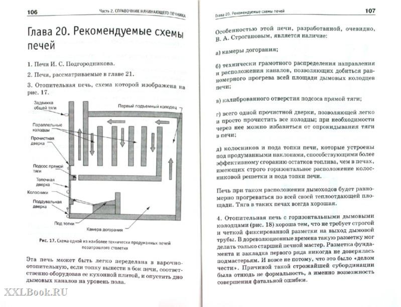

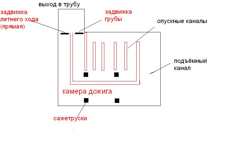

вогнистый владимир Опубліковано: 17 березня 2017 Поділитись Опубліковано: 17 березня 2017 lestad1, Вам -что нибуть говорит эта схема.? Посилання на коментар Поділитися на інших сайтах More sharing options...
lestad1 Опубліковано: 17 березня 2017 Автор Поділитись Опубліковано: 17 березня 2017 Очень похоже на грубу,с летним ходом,нижним прогревом.Если поставить топку отдельно стоящую,то получится печ. 1 Посилання на коментар Поділитися на інших сайтах More sharing options...
lobane Опубліковано: 17 березня 2017 Поділитись Опубліковано: 17 березня 2017 lestad1, Вам -что нибуть говорит эта схема.? Не знаю если задуматься. То напоминает эжектор. Только будет она работать в таких размерах это я не могу судить. Надо подбирать параметры. Или может глубако копаю? 1 Посилання на коментар Поділитися на інших сайтах More sharing options...
yanka Опубліковано: 18 березня 2017 Поділитись Опубліковано: 18 березня 2017 Не знаю если задуматься. То напоминает эжектор. Только будет она работать в таких размерах это я не могу судить. Надо подбирать параметры. Или может глубако копаю? да вроде это просто канальный щиток с паралл.опускными каналами,где вход в щиток сделан внизу в горизонтальный канал,обозванный почему то камерой дожига.:D сам так делаю часто и никакого дожига там нет,даже если это камера. Внизу по определению ничего не может дожигаться. Плюс слева отдельный прямой ход,который как правило нужен только для запуска а значит всё основное время будет служить колпаком 1 Посилання на коментар Поділитися на інших сайтах More sharing options...
вогнистый владимир Опубліковано: 18 березня 2017 Поділитись Опубліковано: 18 березня 2017 Не знаю если задуматься. То напоминает эжектор. Только будет она работать в таких размерах это я не могу судить. Надо подбирать параметры. Или может глубако копаю? Копать всегда нужно ,многие считают что щиток / КАТ/ -это просто мелочь ,которая не стоит внимания и поэтому даже обычную трех каналку -делают не правильно. Насчет эжектора ,тоже верно ЗЛХ на первом этапе вытягивает холодный воздух из масива щитка и особенно когда щиток - большой. И прогревает трубу , так-же при помощи регулировки ЗЛХ -можно отрегулировать Т. на выходе после задвижки - в трубу. Там же ставиться сбросовый клапан при взрыве газа / газовая горелка или ДПГ / уголь/. /То что сейчас продвигают европейцы так называемый - байпас . у нас он уже очень давно. Ибо угореть от угля -риска намного больше. Ну и ище один момент . Щитков может быть и два и три. Благо кирпичные простенки в домах -позволяют их делать. И это дает очень большой плюс. Можно смело -маневрировать прогревом дома . Быстрый ,медленный и увеличивать площадьнагреваемой поверхности. Посилання на коментар Поділитися на інших сайтах More sharing options...

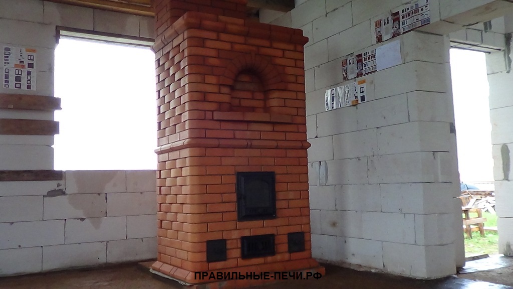

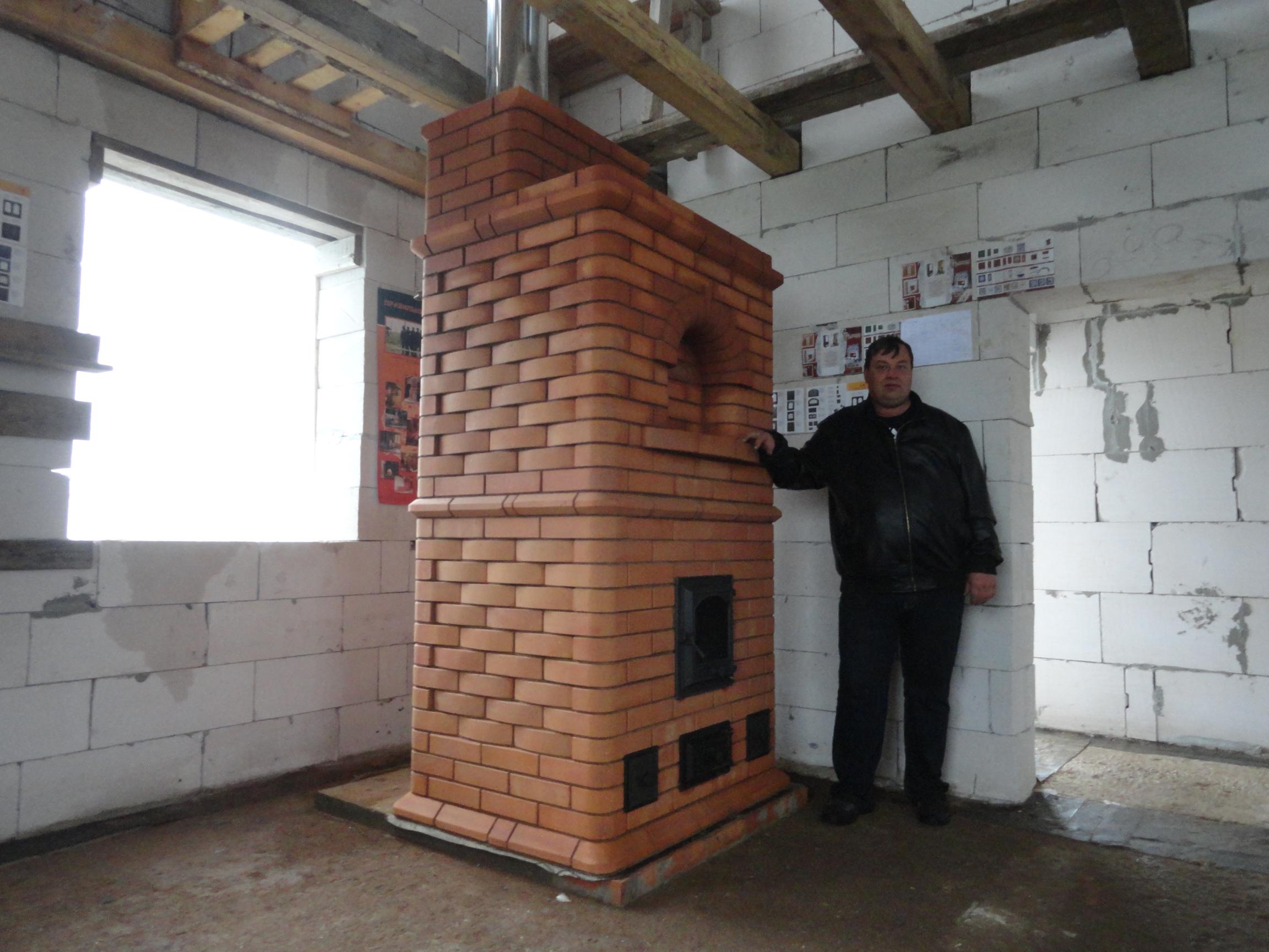

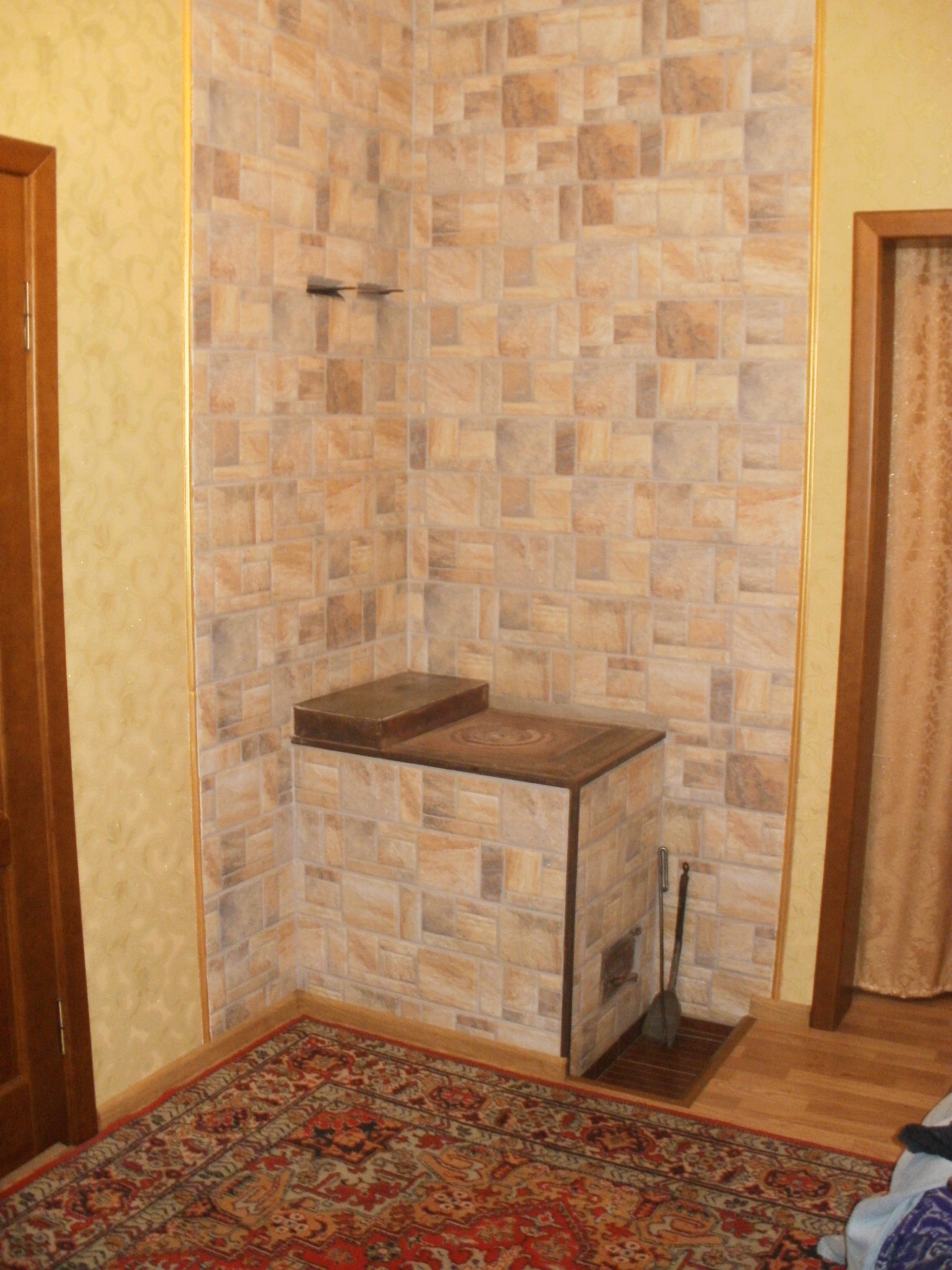

lobane Опубліковано: 18 березня 2017 Поділитись Опубліковано: 18 березня 2017 Это не срачь ,просто разные печные системы для восполнения тепло потерь. Так сказать -менталитет. Одна система -деревянные дома на неустойчевых фундаментах . Дом то поднимаеться то опускается. Печь как правило по середке ,размер 1 на1м. Другая система - дом кирпичный ,простенки из кирпича ,печь в идеале -тоже по средине , но в простенках идут дымовые каналы. Поэтому печь стоит в одной комнате а тепло идет по каналам в другие. Классное Фото. Его назвать надо "Печь в окне". У одного видел с улицы окно, а сразу за ним четко по центру проходит дымовая труба. Зато гламурно. Видать печник с бодуна не попал с трубой. Но хорошо хоть так есть такие которые промахнулись и попав в балку деревянную, тупо закладывает ее в дымовой канал. Посилання на коментар Поділитися на інших сайтах More sharing options...
вогнистый владимир Опубліковано: 18 березня 2017 Поділитись Опубліковано: 18 березня 2017 Классное Фото. Его назвать надо "Печь в окне". У меня таких фото была целая колекция. Остались в старом компе. Что поделать -менталитет. Посилання на коментар Поділитися на інших сайтах More sharing options...
yanka Опубліковано: 18 березня 2017 Поділитись Опубліковано: 18 березня 2017 Классное Фото. Его назвать надо "Печь в окне". У одного видел с улицы окно, а сразу за ним четко по центру проходит дымовая труба. Зато гламурно. Видать печник с бодуна не попал с трубой. Но хорошо хоть так есть такие которые промахнулись и попав в балку деревянную, тупо закладывает ее в дымовой канал.Окно заложат. Иначе лажа 1 Посилання на коментар Поділитися на інших сайтах More sharing options...
lobane Опубліковано: 18 березня 2017 Поділитись Опубліковано: 18 березня 2017 :D Похоже работы нам на десят жизней вперед хватит, либо будем жить до 1000 лет Посилання на коментар Поділитися на інших сайтах More sharing options...

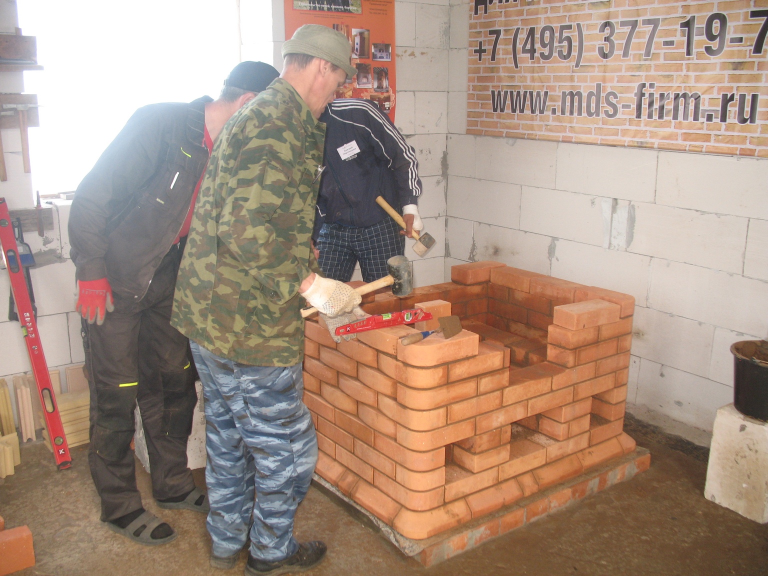

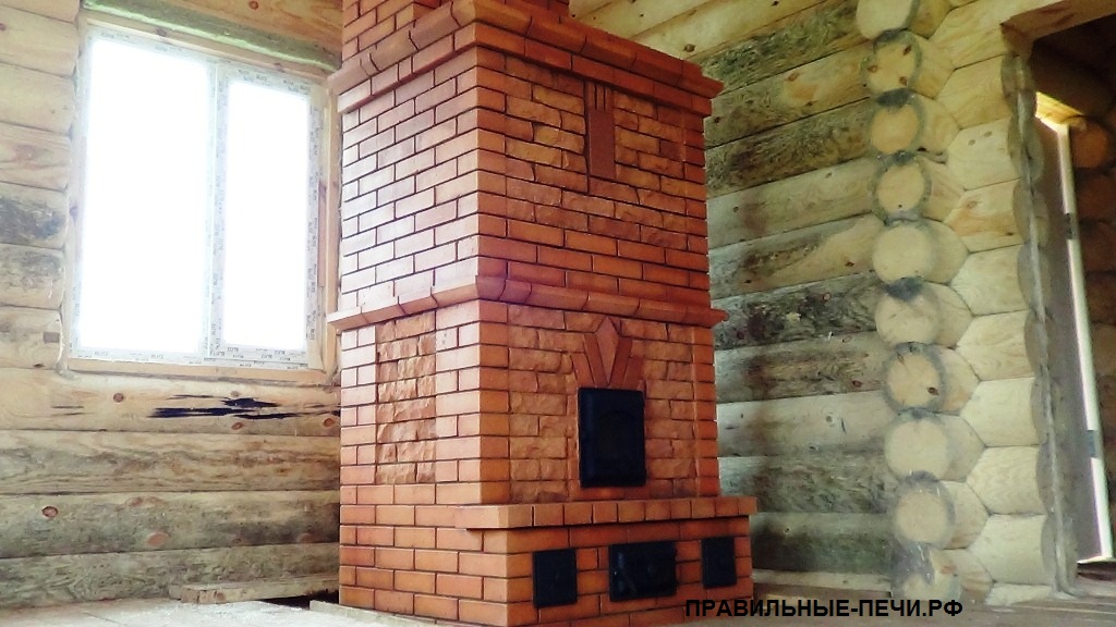

salix Опубліковано: 18 березня 2017 Поділитись Опубліковано: 18 березня 2017 Классное Фото. Его назвать надо "Печь в окне". У одного видел с улицы окно, а сразу за ним четко по центру проходит дымовая труба. Зато гламурно. Видать печник с бодуна не попал с трубой. Но хорошо хоть так есть такие которые промахнулись и попав в балку деревянную, тупо закладывает ее в дымовой канал. Эту печь делали на семинаре в 2013 году под Суздалем. Там фундамент изначально был "на месте". Руководил бригадой кажется Валера Петров. Посилання на коментар Поділитися на інших сайтах More sharing options...

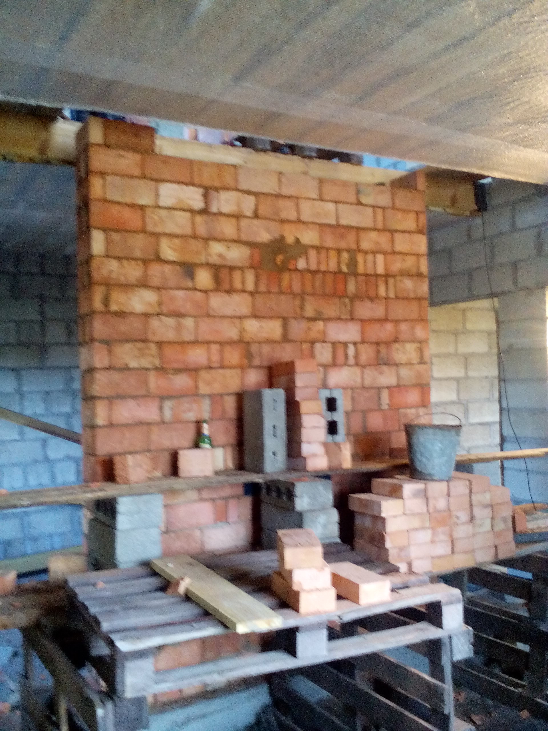

вогнистый владимир Опубліковано: 18 березня 2017 Поділитись Опубліковано: 18 березня 2017 (змінено) Эту печь делали на семинаре в 2013 году под Суздалем. Там фундамент изначально был "на месте". Руководил бригадой кажется Валера Петров. Совершенно -верно. Но вот и другое фото. Дежавю. Так вот, в Суздале дома на бенонной плите. Так что печь можно было ставить - где угодно. Там единственный кто чуть вырезал стену - Безумный печник / Алексей/ Змінено 18 березня 2017 користувачем вогнистый владимир Посилання на коментар Поділитися на інших сайтах More sharing options...
volusik Опубліковано: 18 березня 2017 Поділитись Опубліковано: 18 березня 2017 Так сказать -менталитет. Миниатюры Нажмите на изображение для увеличения Название: DSC02022.JPG Просмотров: 13 Размер: 325.4 Кб ID: 555944 Нажмите на изображение для увеличения Название: P1010725.JPG Просмотров: 5 Размер: 1.43 Мб ID: 555945 І в скільки обходиться така пічка ?матеріали та робота? Посилання на коментар Поділитися на інших сайтах More sharing options...
