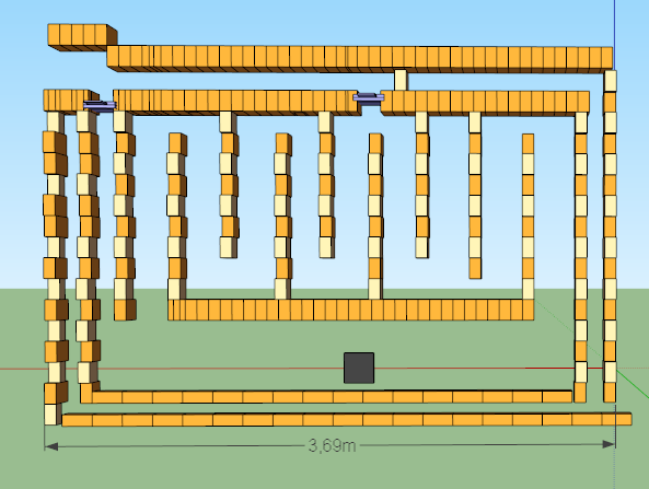

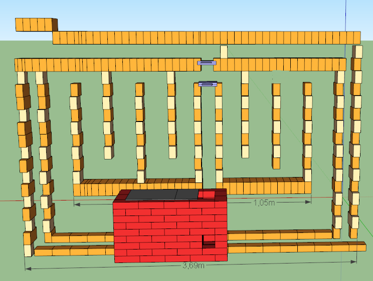

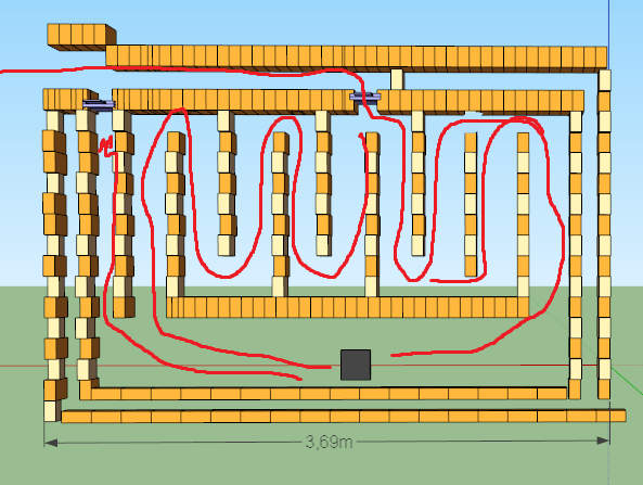

mikser4u Опубліковано: 7 липня 2017 Поділитись Опубліковано: 7 липня 2017 Идем дальше .Мелочь № 3. Размер щитка ? Обычно щитки такие . и редко встретиш Г. образку. Хотя ОВПИК.-20 это и есть Г. образная 5 каналка. В нашем случае размер щитка должен компексировать - тепло потери в доме. расчет примитывный и простой -размер щитка -должен отопить - размер отаплеваемой площади. и поэтому щитков может быть и два и три .Благо -кирпичные простенки позволяют делать это. Здравствуйте. Просмотрев другие темы, понял, что надо делать щиток на ребро в кирпич и во всю стену и к нему приставить печь, а с верху варочной поверхности-камин. Нарисовал макет. Щиток не симметричный, для того чтоб печь, скорее всего камин, был ближе к центру. С права можно придумать регулятор. Не нравится, что заслонка щитка стоит над ЗЛХ. Хочется чтоб стояли рядом, т.е. были не зависимы. Не могу сообразить как это сделать-подскажите, натолкните как. В щитке с лева и с права каналы забора воздуха с улицы. Хочу организовать такую полость между печью-камином и щитком, думаю будет возможно. Что скажите? Владимир, Ваша тема "Обзор Отопительных щитков / КАТ. или теплая стена/" закрыта, откройте её и можно в ней обсудить. Посилання на коментар Поділитися на інших сайтах More sharing options...

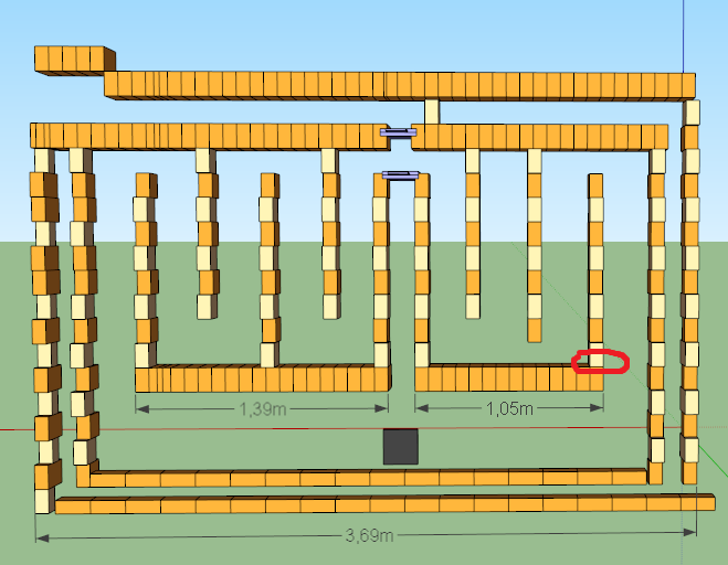

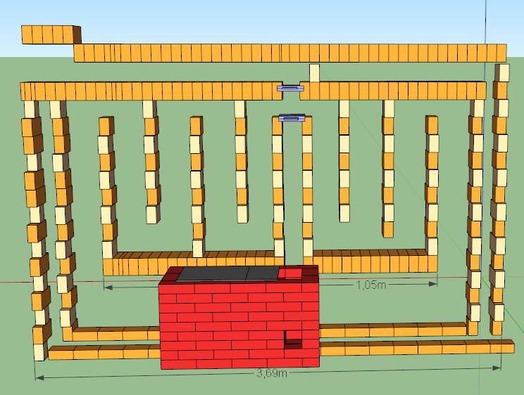

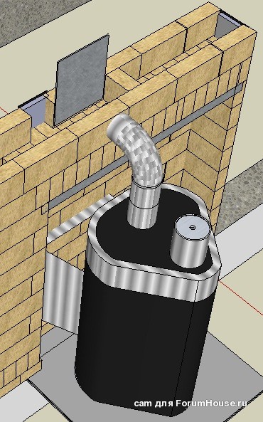

mikser4u Опубліковано: 8 липня 2017 Поділитись Опубліковано: 8 липня 2017 Может так? Посилання на коментар Поділитися на інших сайтах More sharing options...

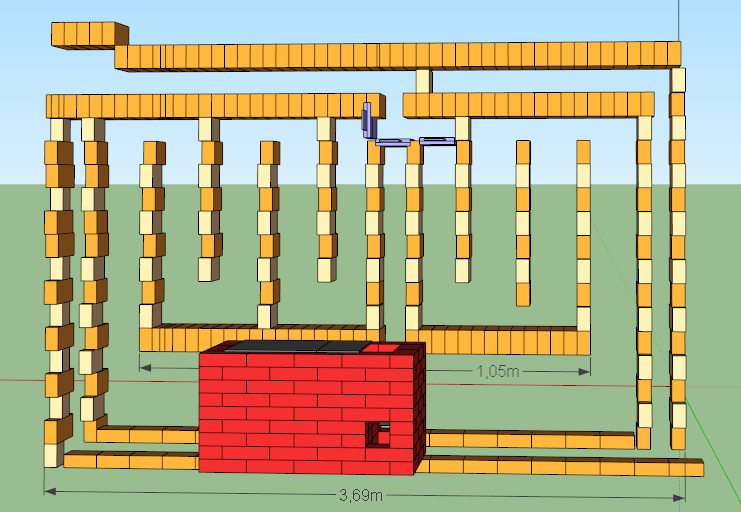

mikser4u Опубліковано: 8 липня 2017 Поділитись Опубліковано: 8 липня 2017 Исправил ошибки. Может так задвижки поставить? Каждое крыло отдельно и независимо. Посилання на коментар Поділитися на інших сайтах More sharing options...

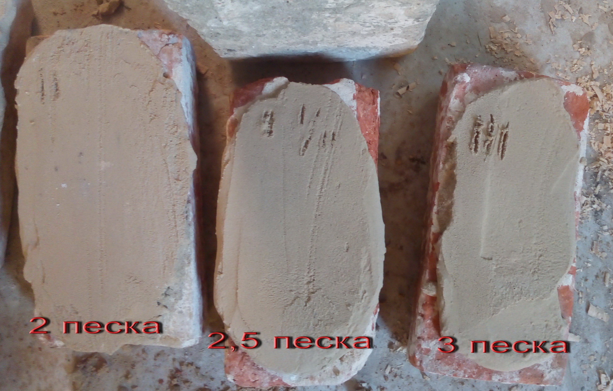

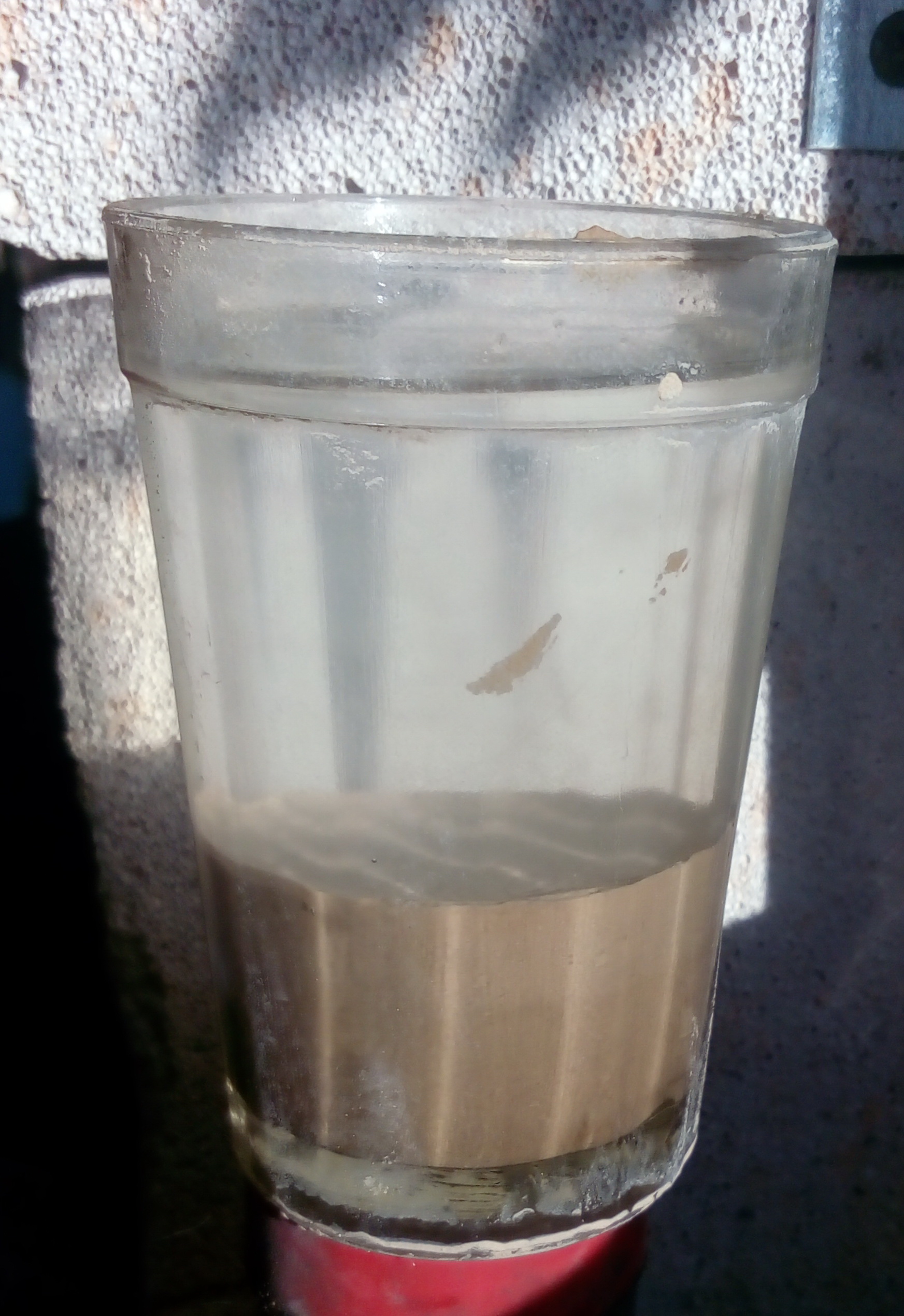

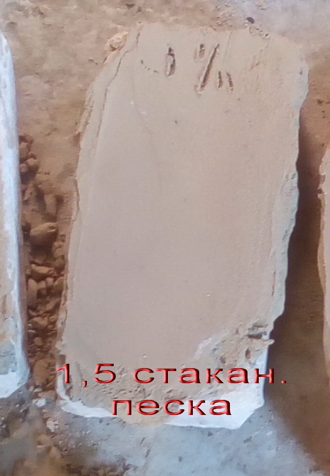

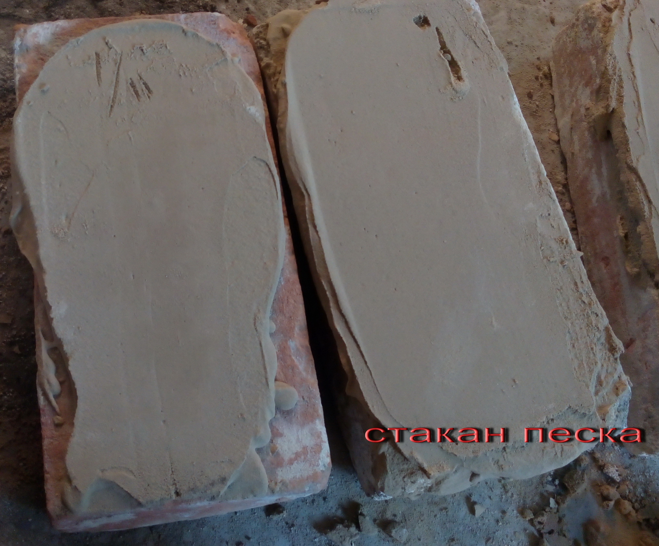

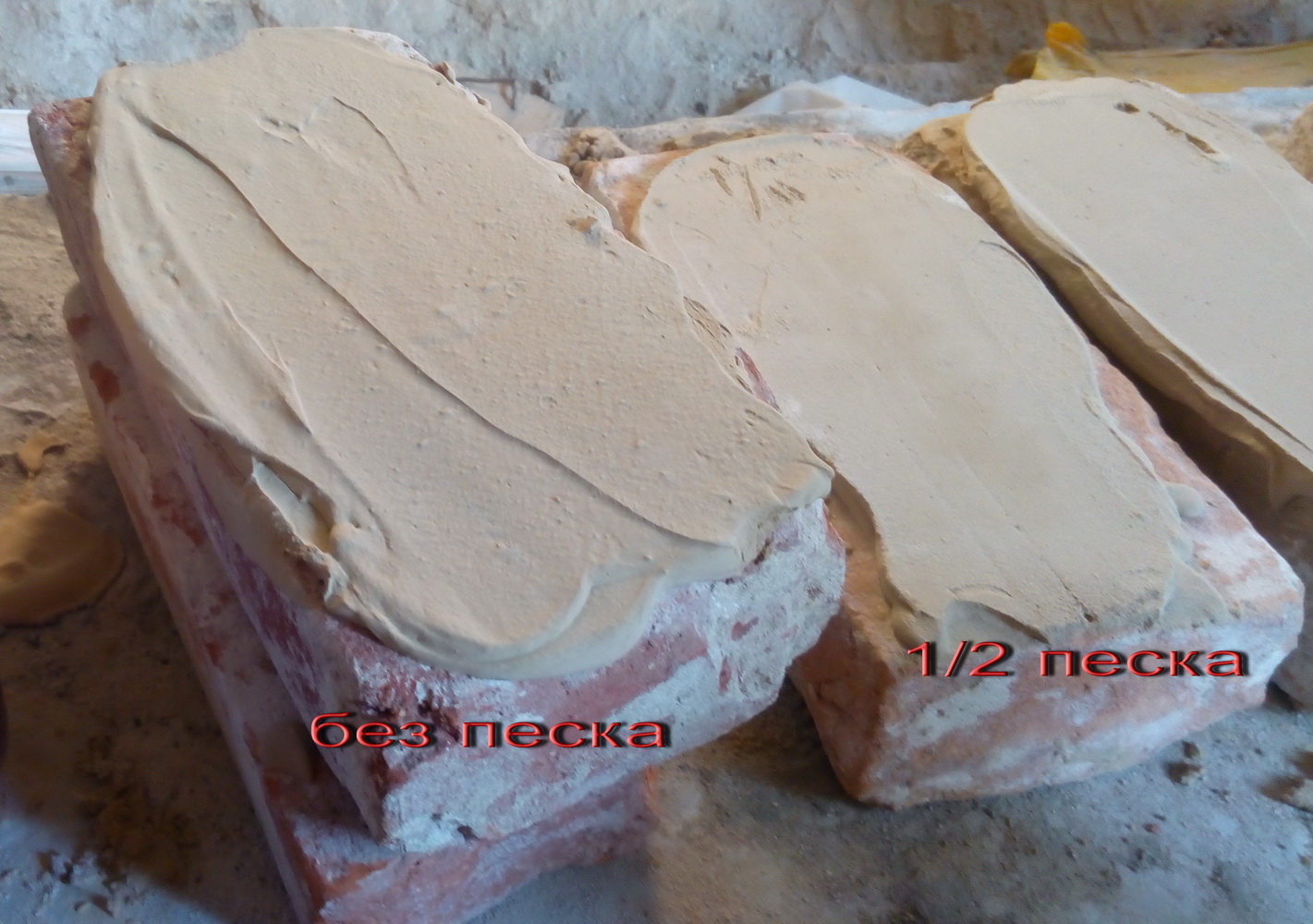

mikser4u Опубліковано: 8 липня 2017 Поділитись Опубліковано: 8 липня 2017 Ещё вопрос про глино песочную смесь (ГПС) . Взял стакан глины и сделал несколько замесов. -чистая; -стакан и 0,5 ст песка; -ст на стакан 1/1; -1/1,5 и так через пол стакана песка до трёх стаканов. ГПС не потрескалась ни на одном из кирпичей. Какую всё таки пропорцию взять? Посилання на коментар Поділитися на інших сайтах More sharing options...

вогнистый владимир Опубліковано: 16 липня 2017 Поділитись Опубліковано: 16 липня 2017 mikser4u, Хорошо подготовились -это радует. Давайте расмотрим - Ваши варианты. Щиток в простенке - ни кому не мешает и греет. Два неравнозначных щитка -тоже очень удобно -надо больше тепла ,включаем большой щиток. Надо меньше -работает малый щиток. Расположение задвижек и ЗЛХ. Тут Вам нужно смотреть по месту . Как Вам удобней. В идеале -у каждого щитка - своя задвижка. Левую задвижку -можно так же поставить горизонтально / как и правая./ 1 Посилання на коментар Поділитися на інших сайтах More sharing options...

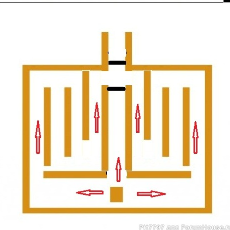

вогнистый владимир Опубліковано: 16 липня 2017 Поділитись Опубліковано: 16 липня 2017 mikser4u, Идем дальше. Можно сделать так - что бы два Не равнозначных щитка грели одинаково и работали от -одной задвижки Обычно это делаеться при Т. и Г. -образных щитках . Я думаю Иван Данилович -подскажет -как.? 1 Посилання на коментар Поділитися на інших сайтах More sharing options...

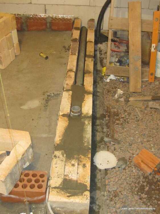

вогнистый владимир Опубліковано: 16 липня 2017 Поділитись Опубліковано: 16 липня 2017 mikser4u, Ну и пару советов. На против хайла -ставте отбойник. Трубу подвода наружного воздуха по низу -одеть в утеплитель и на кончик трубы -рассекатель. Дымосборник для камина / конус / сделать из железа а затем задекорировать кирпичем. Что не ясно -спрашивайте. Удачи. 1 Посилання на коментар Поділитися на інших сайтах More sharing options...
вогнистый владимир Опубліковано: 16 липня 2017 Поділитись Опубліковано: 16 липня 2017 mikser4u, Топку /печь/ в каркас из уголка и во второй контур. Посилання на коментар Поділитися на інших сайтах More sharing options...

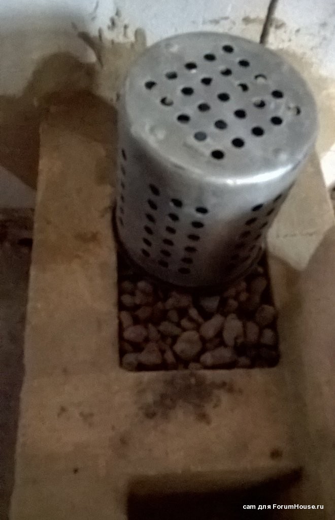

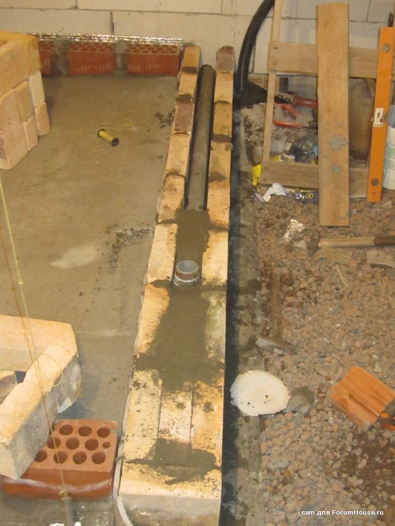

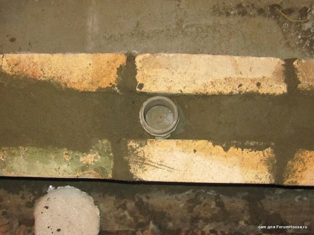

mikser4u Опубліковано: 17 липня 2017 Поділитись Опубліковано: 17 липня 2017 Трубу подвода наружного воздуха по низу -одеть в утеплитель и на кончик трубы -рассекатель. Ещё раз спасибо Владимир. Я не хотел трубу вкладывать. Думал, что нижний ряд будет прогревать холодный воздух. В тоже время переживал за конденсат, который (на верняка) там будет образовываться. Будет ли он там высыхать или будет куда то течь. На одном фото керамзит как утеплитель, на другом без утеплителя или мерилон, но тогда трубу какая то маленького диаметра. Чем утеплять? Трубу утеплять, для какой цели: - чтоб не расплавилась, ведь в данном случае её надо греть; - чтоб холодный воздух проходя через трубу, на горизонтальном участке, не грелся и соответственно не выпадал конденсат? Но тогда влага будет образовываться на вертикальном участке. Как будет работать система? В моей схеме, достаточно ли одного канала подвода наружного воздуха в щитке (с лева или с права)? Что то мне "чувствуется", что надо с обоих сторон воздух заводить. Скажите своё мнение пожалуйста. Задвижку с лева повернул вертикально, думал, что камин будет закрывать её. Если же заузить в верху (Дымосборник для камина / конус / сделать из железа а затем задекорировать кирпичем), то можно поставить задвижку горизонтально. Как закрепить отбойник в кирпичной кладке на ребро? Метал должен быть от 6 мм? Посилання на коментар Поділитися на інших сайтах More sharing options...
вогнистый владимир Опубліковано: 17 липня 2017 Поділитись Опубліковано: 17 липня 2017 Я не хотел трубу вкладывать. Думал, что нижний ряд будет прогревать холодный воздух. В тоже время переживал за конденсат, который (на верняка) там будет образовываться. Будет ли он там высыхать или будет куда то течь. Труба металл. или пластик -50 мм. Чуть с уклоном -на улицу. Утепленная.Кондексата практически нет . Колено -90гр. Затем рассекатель. чтоб холодный воздух проходя через трубу, на горизонтальном участке, не грелся и соответственно не выпадал конденсат? Но тогда влага будет образовываться на вертикальном участке. Как будет работать система? Влага по наклону и на улицу. В моей схеме, достаточно ли одного канала подвода наружного воздуха в щитке (с лева или с права)? Что то мне "чувствуется", что надо с обоих сторон воздух заводить. Скажите своё мнение пожалуйста. Поставил ИМХО -два подьемных канала -для нагрева наружного воздуха. Как закрепить отбойник в кирпичной кладке на ребро? Метал должен быть от 6 мм? Отбойник -подвешиваеться /весит свободно / на двух или трех -мебельных болтах. Почему мебельные ? -головка - большая и скрузгленная. Часто для отбойника использую -чугунную плиту /цельную/ -продаеться где и плитовины на печь. Или металл /можно сварить из несколько кусков -но не меньше 7 мм. Посилання на коментар Поділитися на інших сайтах More sharing options...
mikser4u Опубліковано: 18 липня 2017 Поділитись Опубліковано: 18 липня 2017 Труба металл. или пластик -50 мм. Я уже дыру в стене пробил на 100 мм и думал что будет мало. Неужели 50 мм будет достаточно? Рассекатель-просто металлическую трубу заварить и отверстий насверлить? Посилання на коментар Поділитися на інших сайтах More sharing options...
вогнистый владимир Опубліковано: 18 липня 2017 Поділитись Опубліковано: 18 липня 2017 Я уже дыру в стене пробил на 100 мм и думал что будет мало. Неужели 50 мм будет достаточно? Рассекатель-просто металлическую трубу заварить и отверстий насверлить? Если щиток в кирпич с четвертью - можно и сотку. Посилання на коментар Поділитися на інших сайтах More sharing options...
mikser4u Опубліковано: 18 липня 2017 Поділитись Опубліковано: 18 липня 2017 Если щиток в кирпич с четвертью - можно и сотку. Можно ли утеплить минеральной ватой? Посилання на коментар Поділитися на інших сайтах More sharing options...
вогнистый владимир Опубліковано: 19 липня 2017 Поділитись Опубліковано: 19 липня 2017 Можно ли утеплить минеральной ватой? Мин. вата когда набирает влагу -теряет тепло изоляцию. Из нашей практики -на влагу нареканий -не было. Посилання на коментар Поділитися на інших сайтах More sharing options...

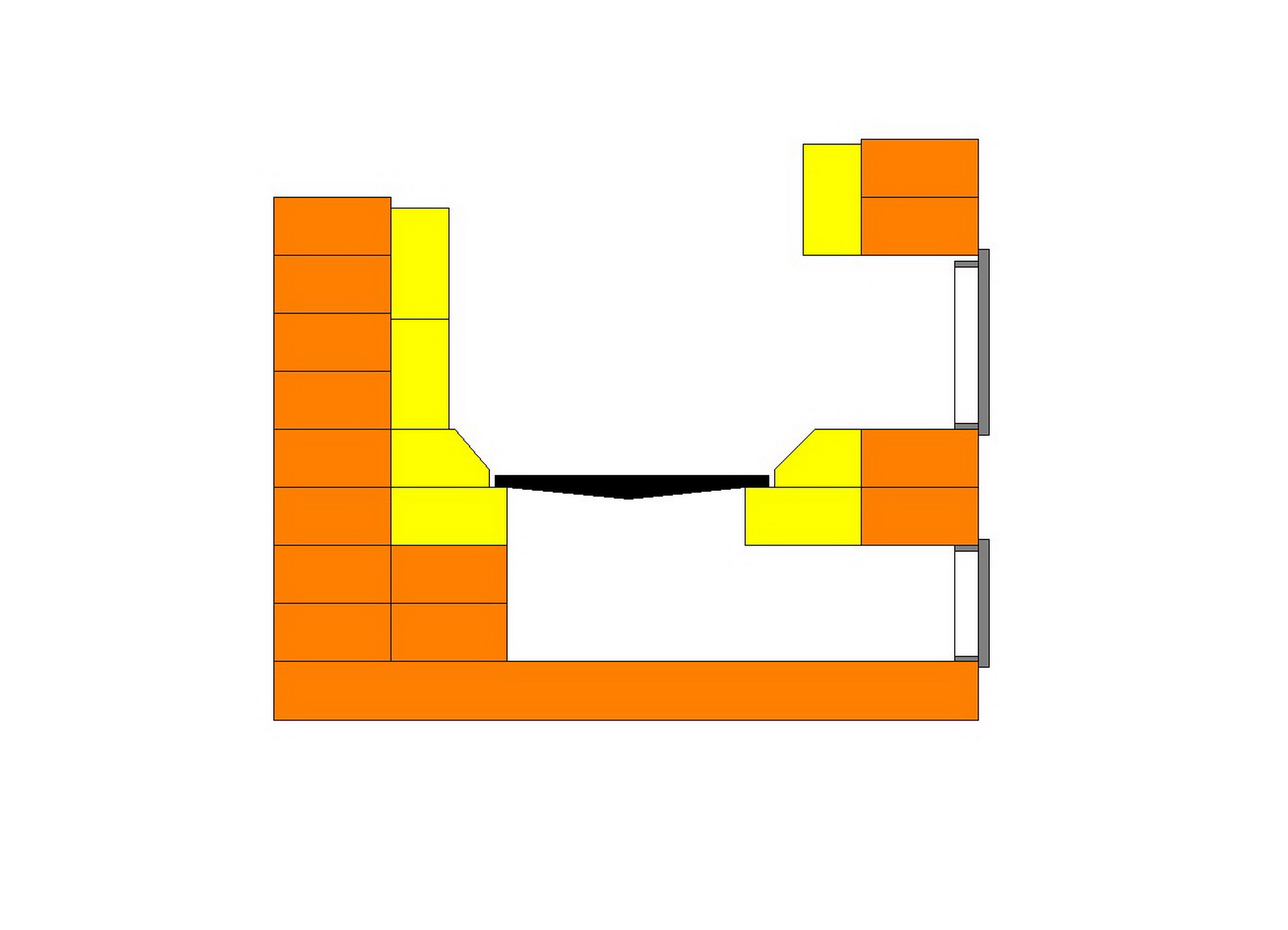

yanka Опубліковано: 26 жовтня 2017 Поділитись Опубліковано: 26 жовтня 2017 спаренные не люблю. я примеру делаю между поддув. и топочной дверкой 2 ряда, у меня и колосник лежит на ряд ниже топочной, что хорошо-- получается этакая ямочка и угли не вываливаются вон при открывании. Спаренная не позволит так "борзеть". Ну и топочная нагревается до красна а поддувальная всегда холодная. 1 Посилання на коментар Поділитися на інших сайтах More sharing options...
