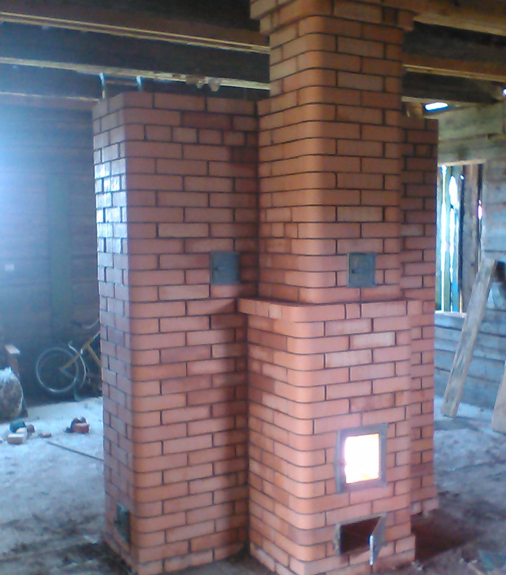

lestad1 Опубліковано: 9 травня 2017 Автор Поділитись Опубліковано: 9 травня 2017 [/img] Добавлено через 1 минуту Начал разбирать печь. Это одно крыло щитка. Кирпич оказался хоть и полнотелым,но явно не печным.Вход в щиток,слева в низу. 1 Посилання на коментар Поділитися на інших сайтах More sharing options...
yanka Опубліковано: 9 травня 2017 Поділитись Опубліковано: 9 травня 2017 Надо ли армировать? Потом,у меня пол,с холодным подполом. От доски 300мм до отсыпки,в виде строй отходов.Их 150мм,потом нормальная земля. Вопрос.. Мне залить все пустое пространство бетоном? Или только то что вкопаю в твердую землю,плюс 150мм.А остальное выложить кирпичом?выкопайте в твердой земле и забетонируйте с армированием. Выше земли насыпной выложите кирпичем, причем в размер печи. За пару рядов до пола подложив рубероид. Кстати 30см можно было тупо засыпать сухим песком избавившись от подполья вообще. 1 Посилання на коментар Поділитися на інших сайтах More sharing options...

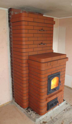

lestad1 Опубліковано: 23 травня 2017 Автор Поділитись Опубліковано: 23 травня 2017 вариант Т-печи с трубой по спине. Придется перегородками к ней примыкать. . по сути топка с щитком...рис1 Если с перегордками к трубе не захочится мудохаться- труба по морде -рис 2 Всем читающим добра. Итак,в ближайшие две недели,планируется организовать фундамент под печь рис,1, и завезти кирпич. Вопрос вот в чем. Нужна ли задвижка на дымоход. Печ прогорела,и вез задвижки она может быстро выстудится? Как лучше расположить печь в плане-максимум задвинуть в спальни,или выдвинуть в большую комнату? Не с точки зрения эстетики,а отопления. Кирпич думаю таки пологовский, но Вогнистый писал,что он сыпется если не на ребро. Снаружи я печь отштукатурю,но получается он осыпется и внутри? Посилання на коментар Поділитися на інших сайтах More sharing options...
yanka Опубліковано: 23 травня 2017 Поділитись Опубліковано: 23 травня 2017 задвижка нужна обязательно. думаю выдвинуть в зал а в спальнях-спина заподлицо с перегородкой. В Украине есть шамотный кирпич для топливника.футеруйте топливник. Остальное не будет сыпаться. Посилання на коментар Поділитися на інших сайтах More sharing options...

lestad1 Опубліковано: 27 травня 2017 Автор Поділитись Опубліковано: 27 травня 2017 По тому как грела.Грела хорошо,со слов очевидцев холодно никогда не было.Дом 9*6,шлакобитный,внутри 50мм глины.По количеству угля,точных данных нет.(кто ж его тогда мерял?))) Второе крыло-на фото слева.Еще не разобрал.Груба была в эксплуатации с 1962 по 1991. Перелаживалась только печь.Сейчас разобрал печь,уголь впекся в шамот сантиметра на два. Посилання на коментар Поділитися на інших сайтах More sharing options...

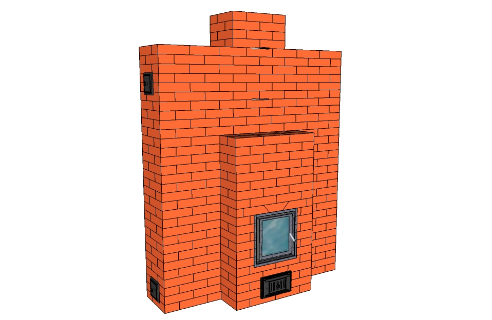

вогнистый владимир Опубліковано: 5 червня 2017 Поділитись Опубліковано: 5 червня 2017 Да. Старый щиток,кирпич с четвертью. Еще такой вопрос,фундамент лить прямоугольной формы,или Т образной, +50мм на край? ИМХО - Т. образный. Т. образный щиток как правило состоит из двух щитков. Малый и + Г. образный. Когда нужно мало тепла -топят малый щиток .Когда нужно - больше, топят большой. Малый щиток может быть и в кирпич. Посилання на коментар Поділитися на інших сайтах More sharing options...
lestad1 Опубліковано: 5 червня 2017 Автор Поділитись Опубліковано: 5 червня 2017 Это я понимаю. Но строить я буду печь,порядовка которой в 22 посте. Не получается вставить сюда. И я не буду делать щиток Г образный Посилання на коментар Поділитися на інших сайтах More sharing options...
вогнистый владимир Опубліковано: 5 червня 2017 Поділитись Опубліковано: 5 червня 2017 Это я понимаю. Но строить я буду печь,порядовка которой в 22 посте. Не получается вставить сюда. Давайте четко определяться. Печь -это топка. Щиток -все что в простенках. Щитки бывают разные и к нему - ЛЮБОЙ отопительный прибор можно -приладить. Г. образный и Т. образный -два разных щитка. И даже Г. образный может состоять из Двух щитков. и каждое крыло работать - автономно. Добавлено через 2 минуты вариант Т-печи с трубой по спине. Придется перегородками к ней примыкать. . по сути топка с щитком...рис1 Если с перегордками к трубе не захочится мудохаться- труба по морде -рис 2 На рисунке -прямой щиток с приставленой топкой. Щиток -колпаковый. Для сравнения. На топке -нет трубы. Посилання на коментар Поділитися на інших сайтах More sharing options...
lestad1 Опубліковано: 5 червня 2017 Автор Поділитись Опубліковано: 5 червня 2017 Это будет вариант который на фото №3 Посилання на коментар Поділитися на інших сайтах More sharing options...

вогнистый владимир Опубліковано: 13 червня 2017 Поділитись Опубліковано: 13 червня 2017 А это уже примерка. Просто кирпичи которые валялись. Я так понял Вы собираетесь делать кладку в пол кирпича и ребро в нутри.? Посилання на коментар Поділитися на інших сайтах More sharing options...
lestad1 Опубліковано: 13 червня 2017 Автор Поділитись Опубліковано: 13 червня 2017 Как бы да. В соответствии с порядовкой Посилання на коментар Поділитися на інших сайтах More sharing options...
