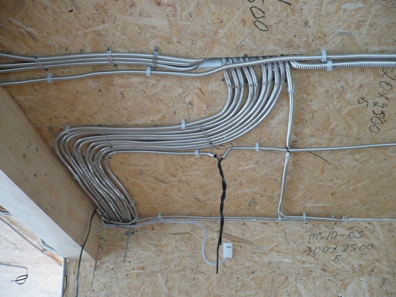

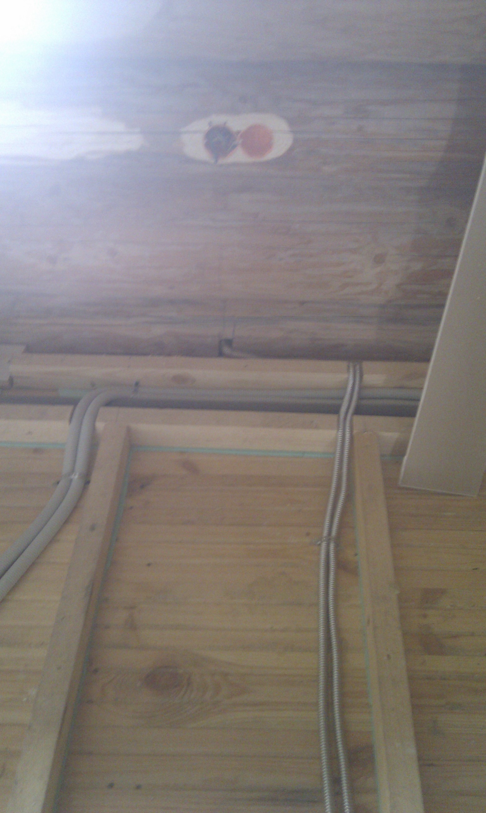

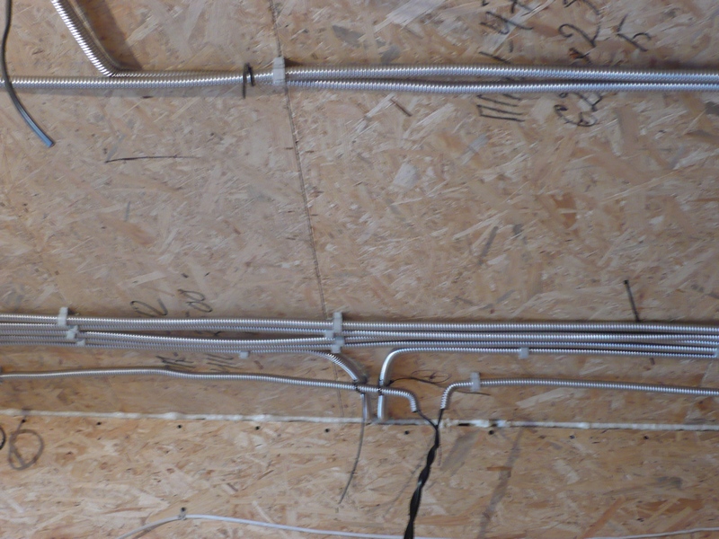

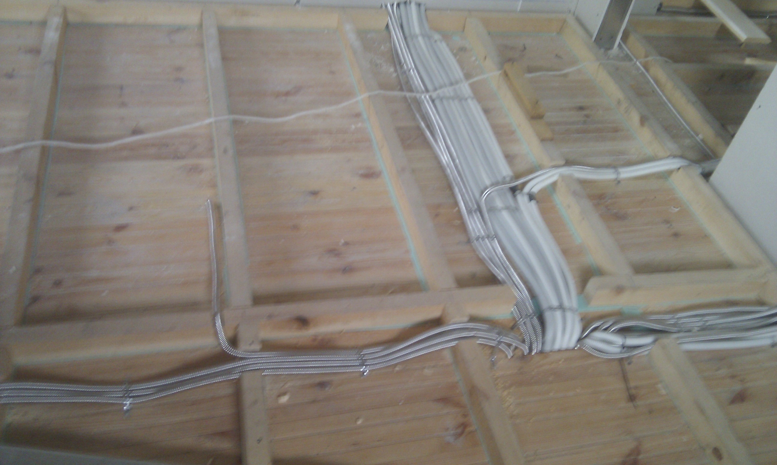

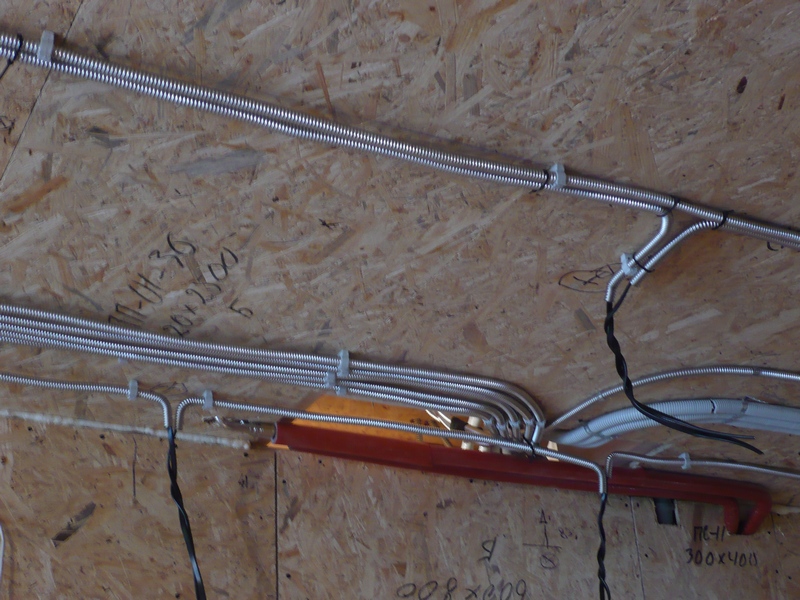

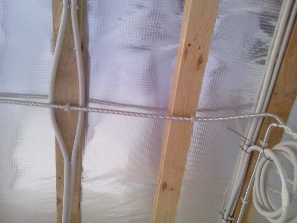

Шарманщик Опубліковано: 6 лютого 2017 Автор Поділитись Опубліковано: 6 лютого 2017 Итак, пока ждем отзыв от третьего спеца, несколько фоток электромонтажа в каркаснике. Тут труба металл для силовых кабелей и гофротруба для слаботочки. По новым правилам можно и без трубы, если на кабеле есть буковки НГ, но при монтаже на скобах, зажимах, клипсах и т.д. -нарушаем "правило сменяемости". Вот тут явные "ножницы" - можно без "додаткових" способов защиты, но сменяемость изволь обеспечить - иначе добро пожаловать в орден "воинственных дротокрутов" Посилання на коментар Поділитися на інших сайтах More sharing options...

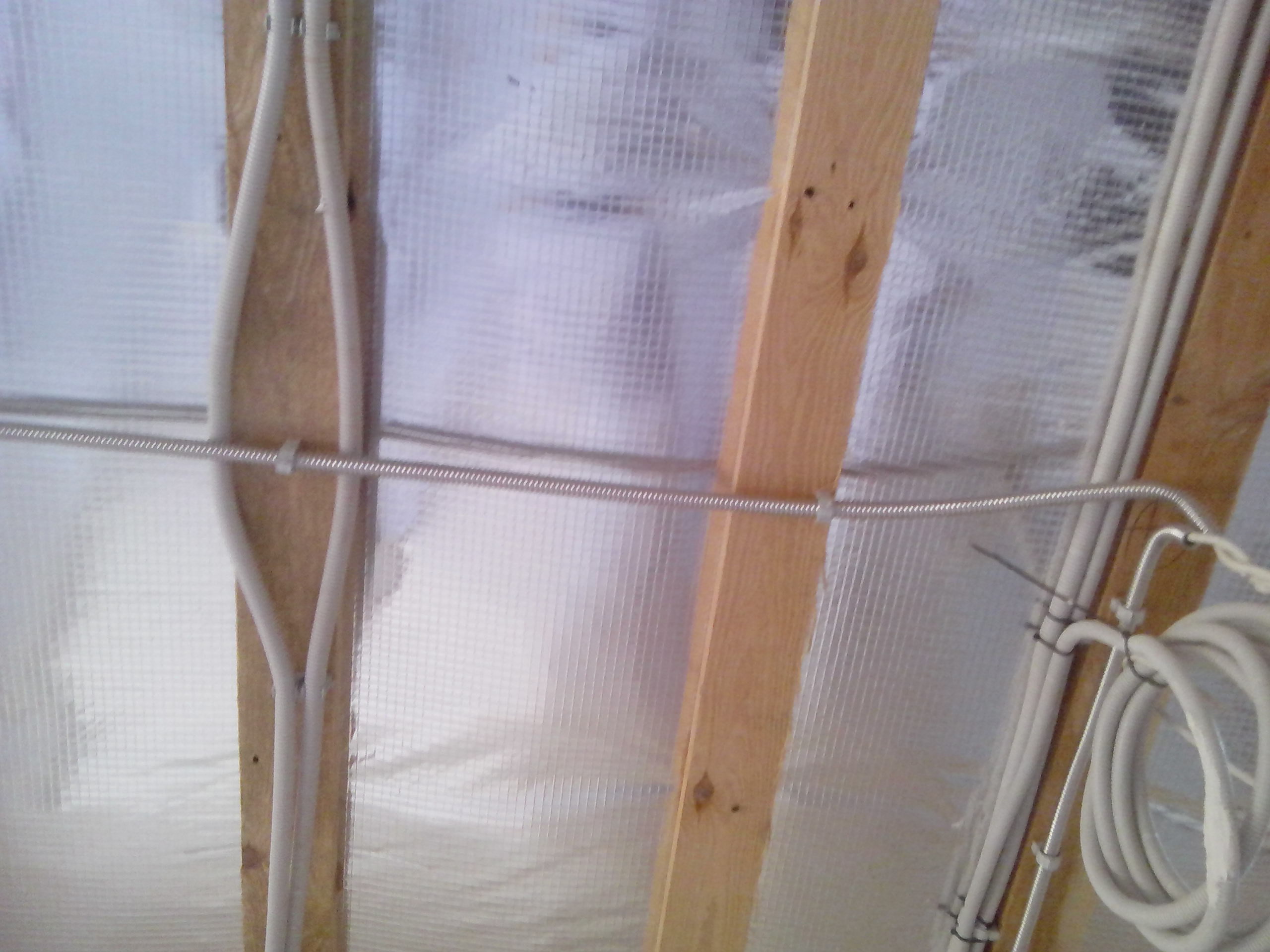

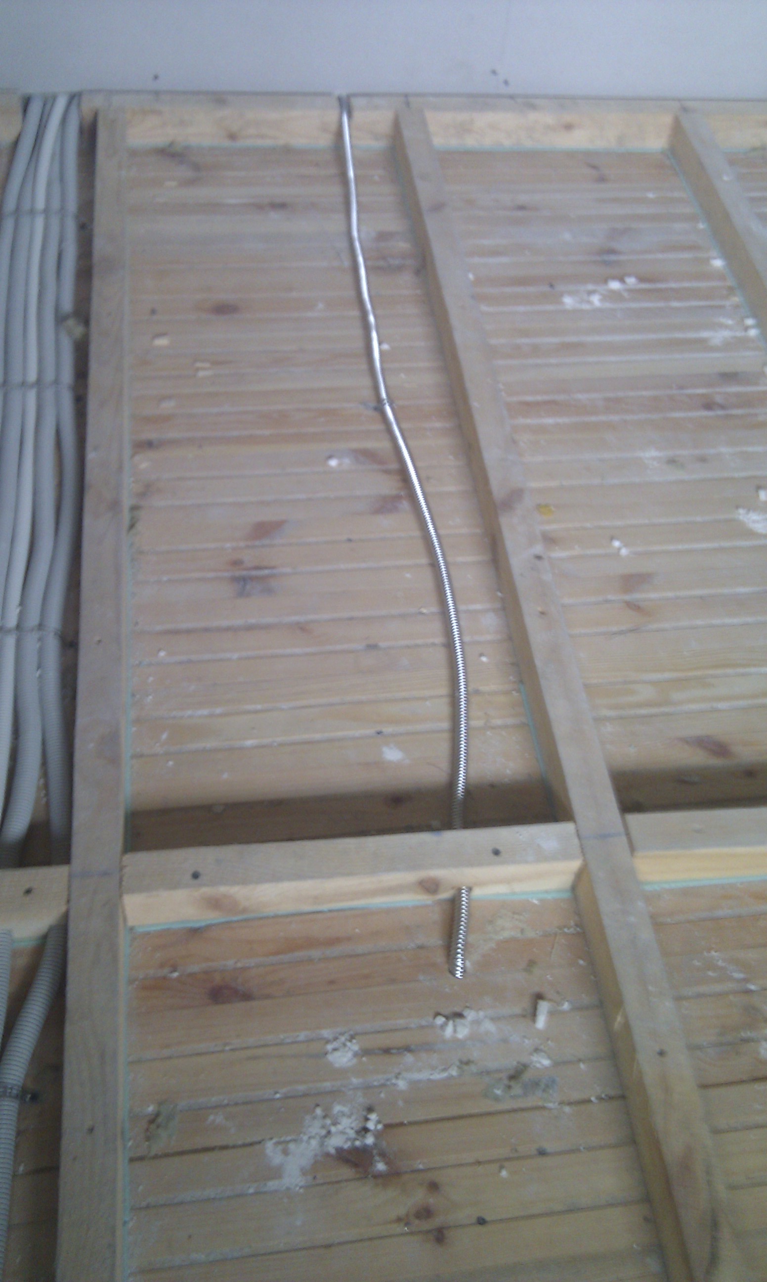

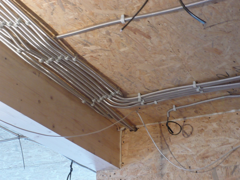

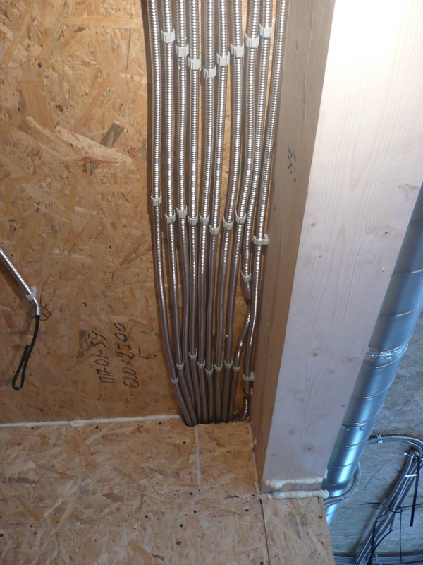

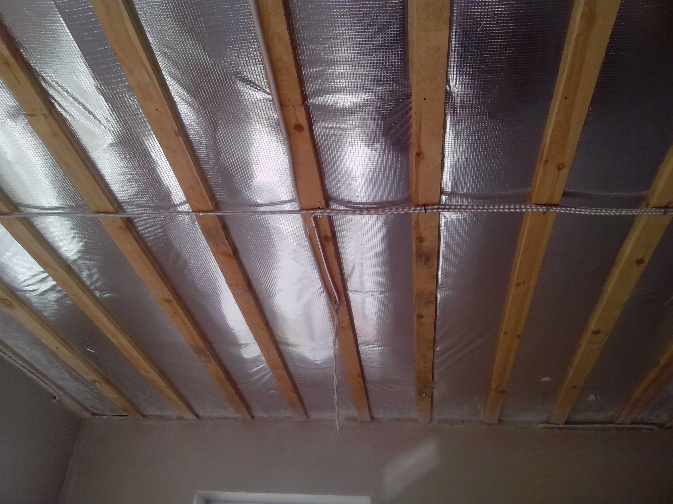

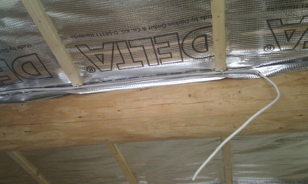

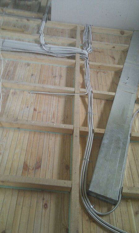

Шарманщик Опубліковано: 6 лютого 2017 Автор Поділитись Опубліковано: 6 лютого 2017 А вот пример монтажа в двухэтажном доме "бревно-каркасник" - здесь разводка по перекрытию межэтажному. Посилання на коментар Поділитися на інших сайтах More sharing options...

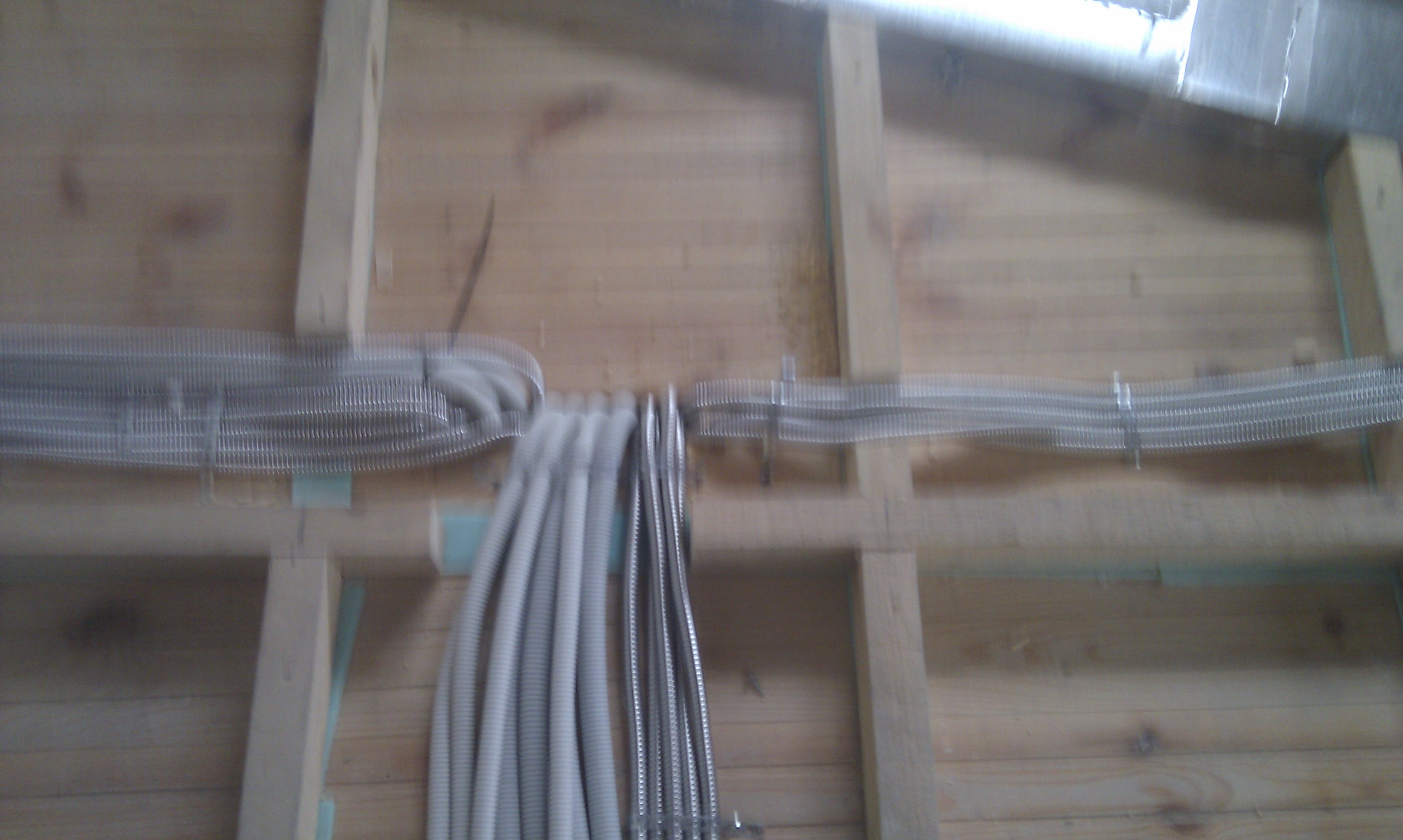

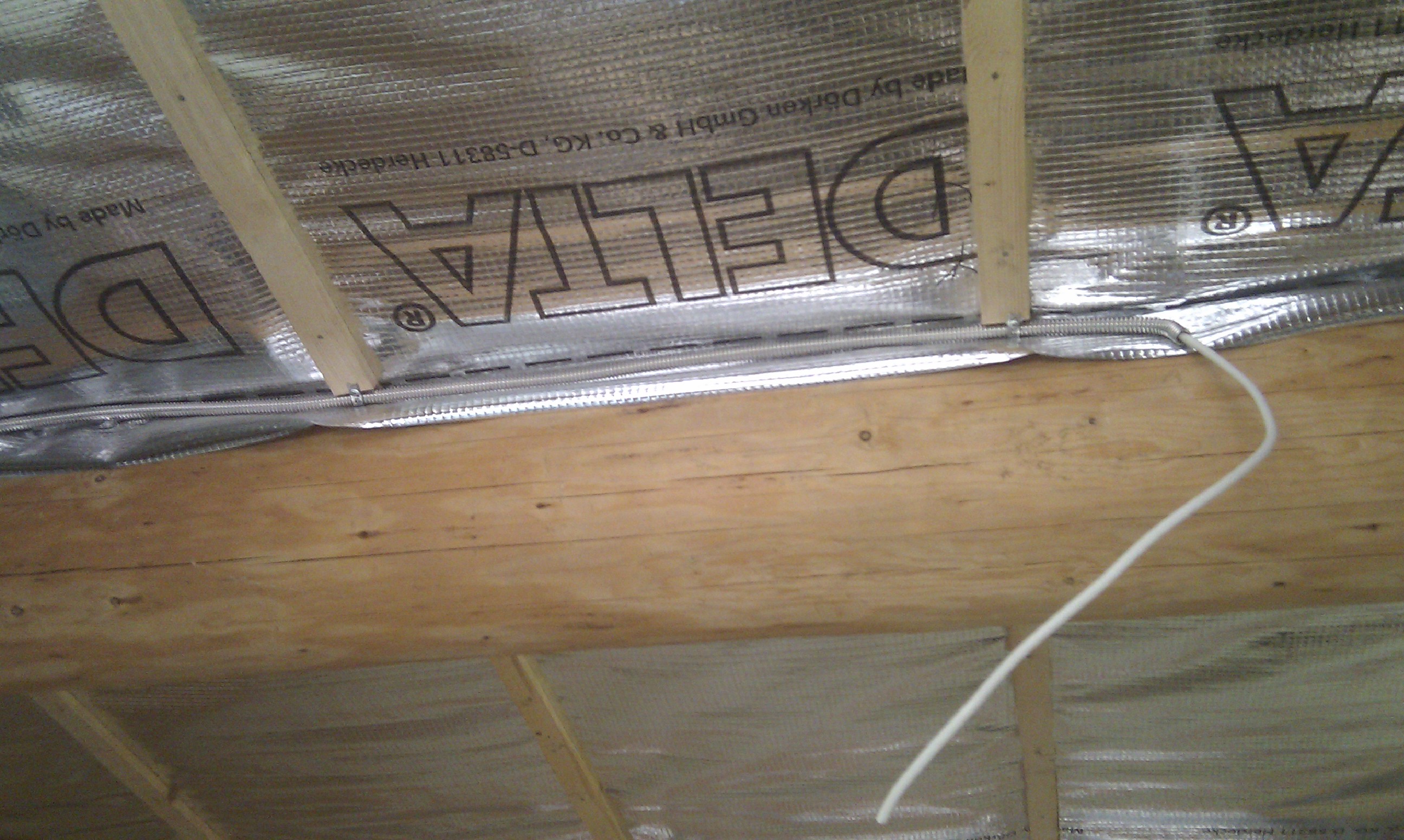

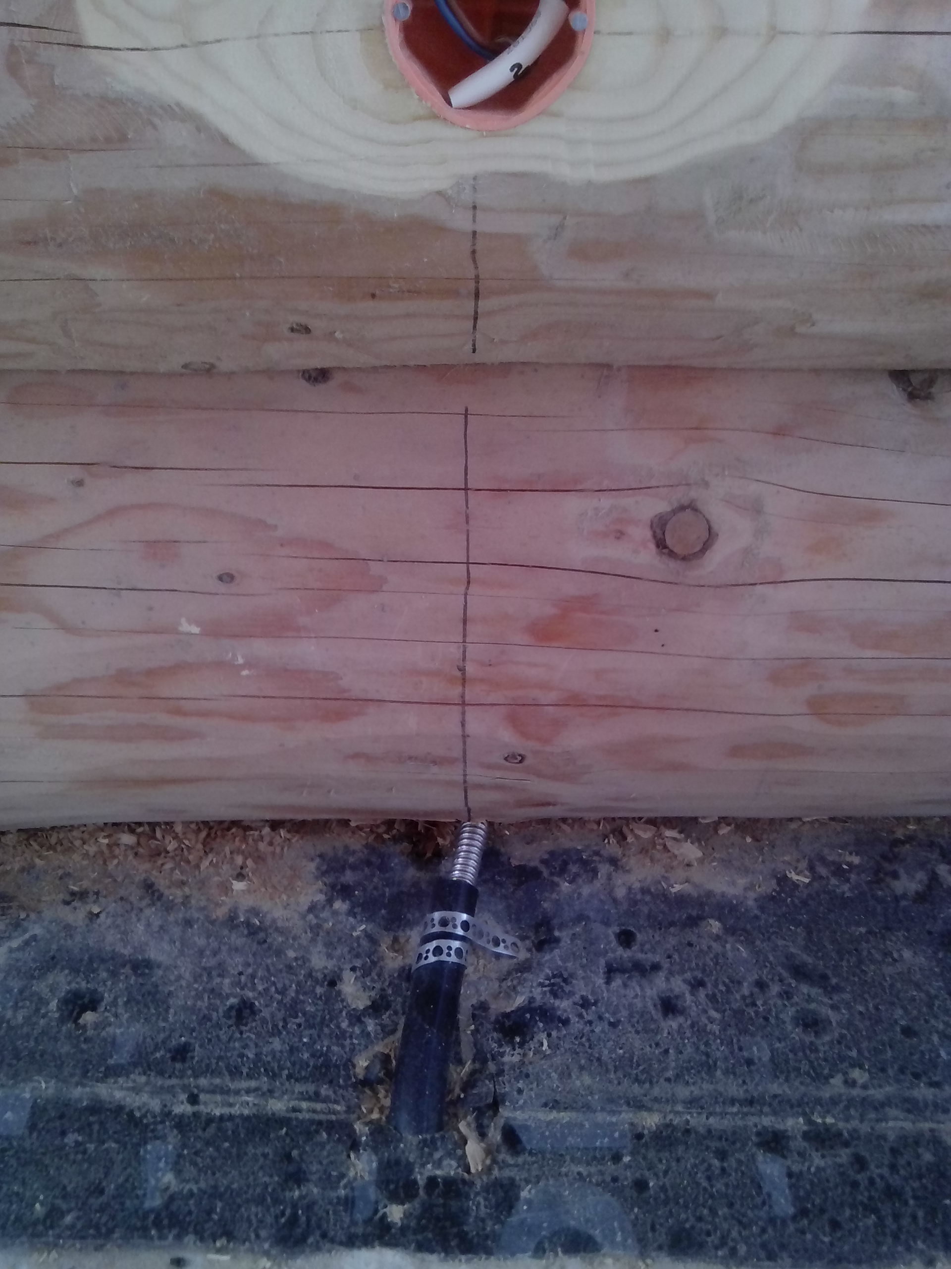

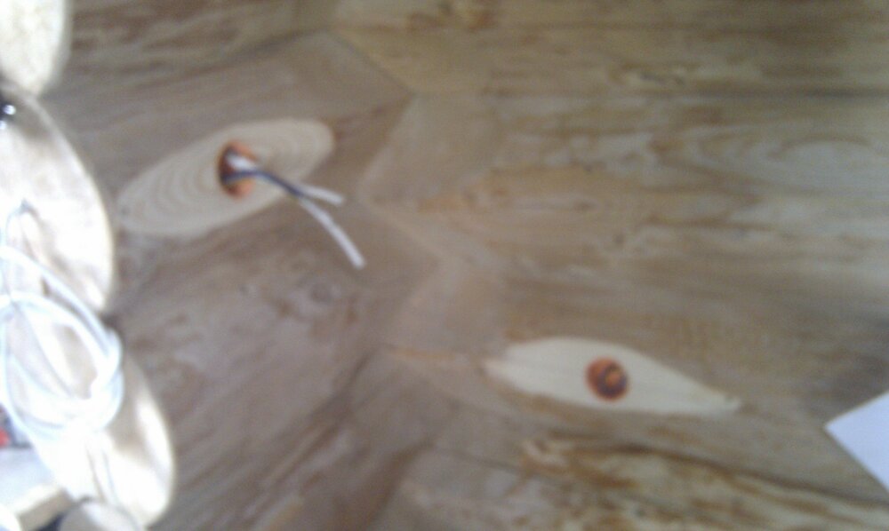

Шарманщик Опубліковано: 6 лютого 2017 Автор Поділитись Опубліковано: 6 лютого 2017 Теперь монтаж в срубе: Посилання на коментар Поділитися на інших сайтах More sharing options...

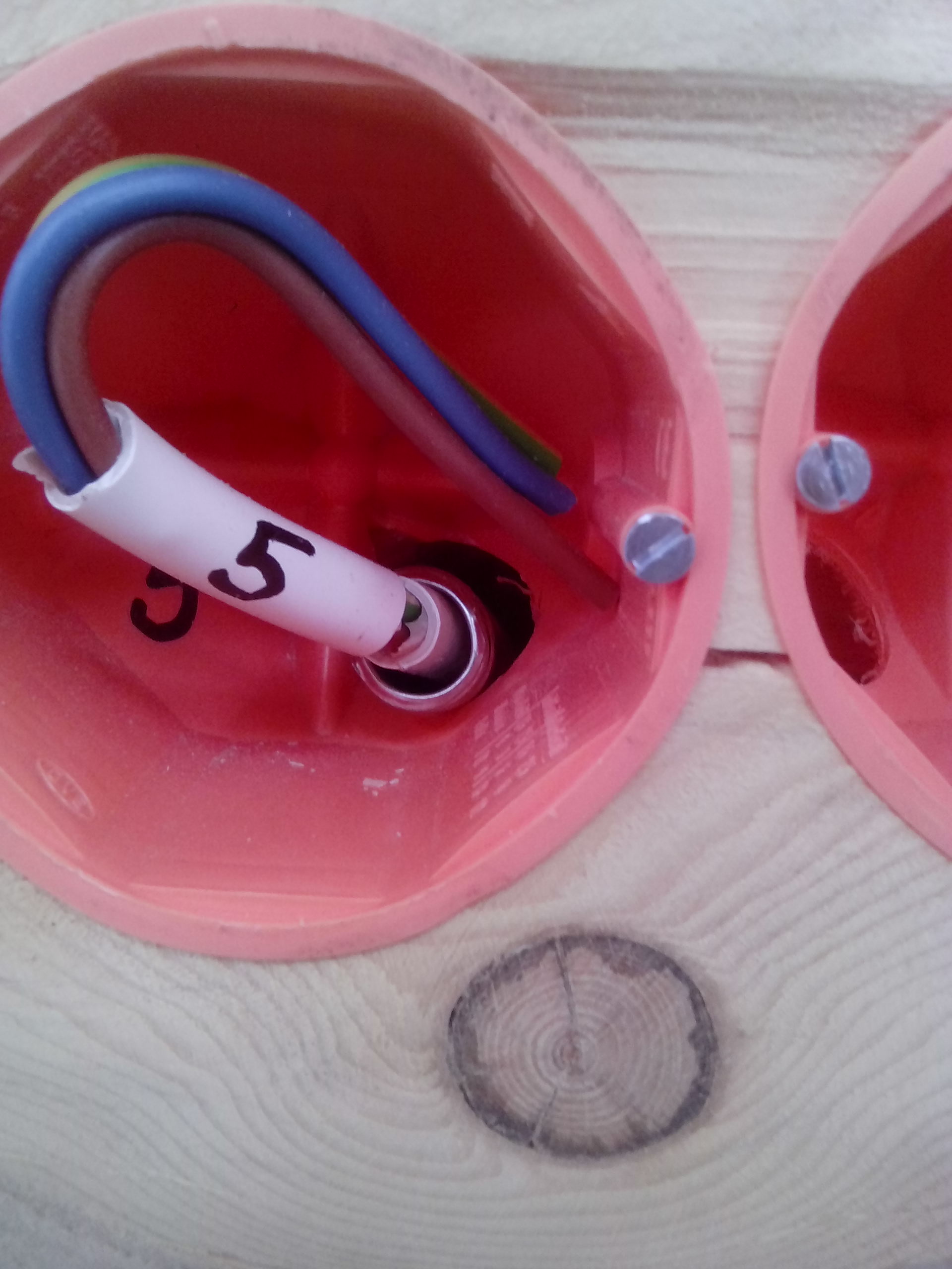

Energon Опубліковано: 6 лютого 2017 Поділитись Опубліковано: 6 лютого 2017 Нажмите на изображение для увеличения Название: фотки с в 15 322.jpg Просмотров: 0 Размер: 491.1 Кб ID: 549307 а какая это труба ПЕ и гибкая металлическая труба? так хорошо подошли друг другу. Посилання на коментар Поділитися на інших сайтах More sharing options...
Шарманщик Опубліковано: 6 лютого 2017 Автор Поділитись Опубліковано: 6 лютого 2017 а какая это труба ПЕ и гибкая металлическая труба? так хорошо подошли друг другу. 25мм ПНД питьевая + 20мм Gofraflex... 1 Посилання на коментар Поділитися на інших сайтах More sharing options...
Energon Опубліковано: 6 лютого 2017 Поділитись Опубліковано: 6 лютого 2017 20мм Gofraflex... а где кабель выходит в подрозетник, втулки есть какие то в середину трубы? иногда просто люди жалуются что острые кромки такой трубы кабель немного режут, если ее покупали и использовали. Посилання на коментар Поділитися на інших сайтах More sharing options...
Шарманщик Опубліковано: 6 лютого 2017 Автор Поділитись Опубліковано: 6 лютого 2017 а где кабель выходит в подрозетник, втулки есть какие то в середину трубы? иногда просто люди жалуются что острые кромки такой трубы кабель немного режут, если ее покупали и использовали. Нельзя резать такую трубу болгаркой... Надо труборез для нержавейки и что-то для снятия заусенец.. я использую гратосниматель REMS - внутри и снаружи металлической трубы нет режущих кромок. Посилання на коментар Поділитися на інших сайтах More sharing options...

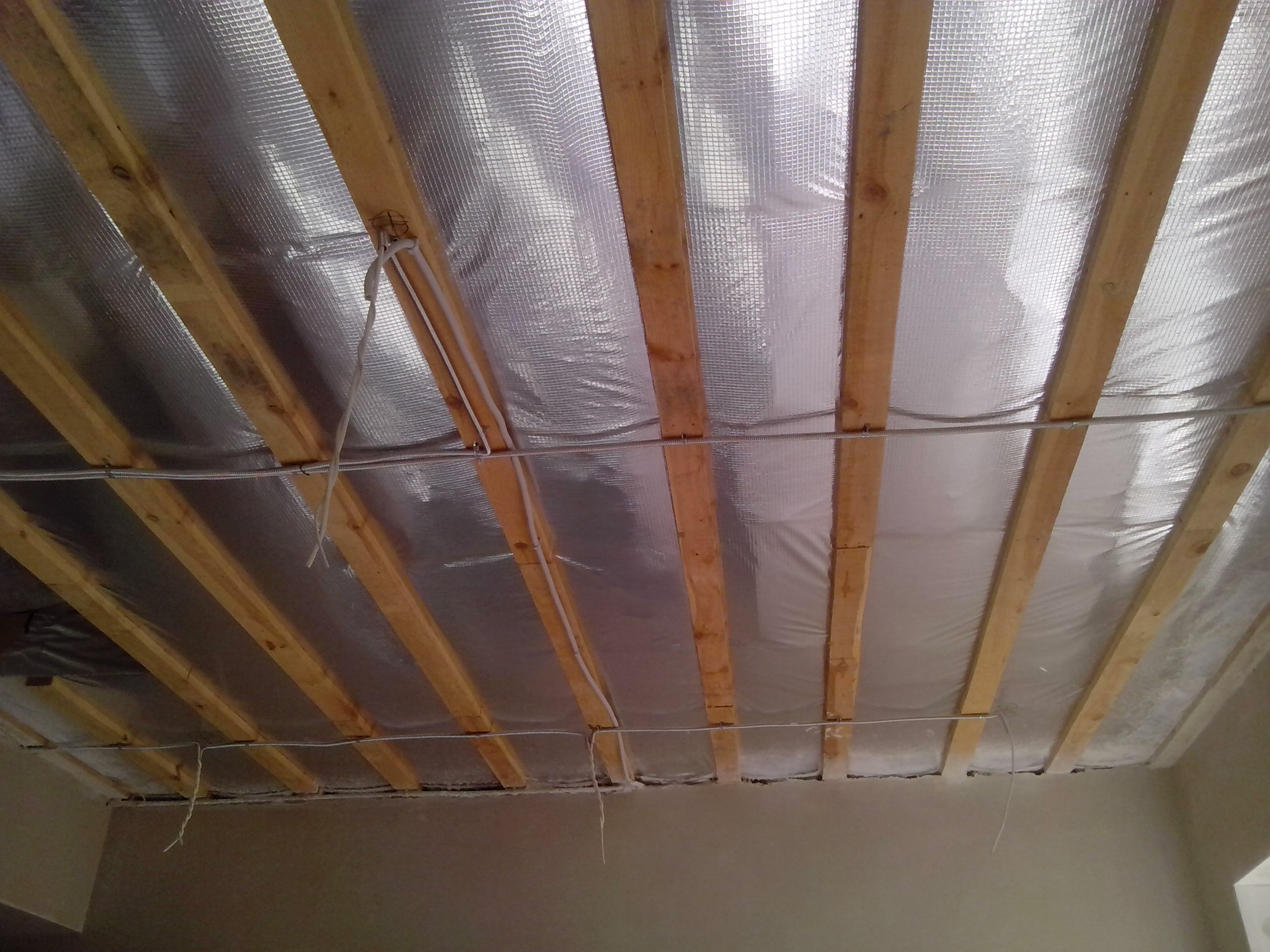

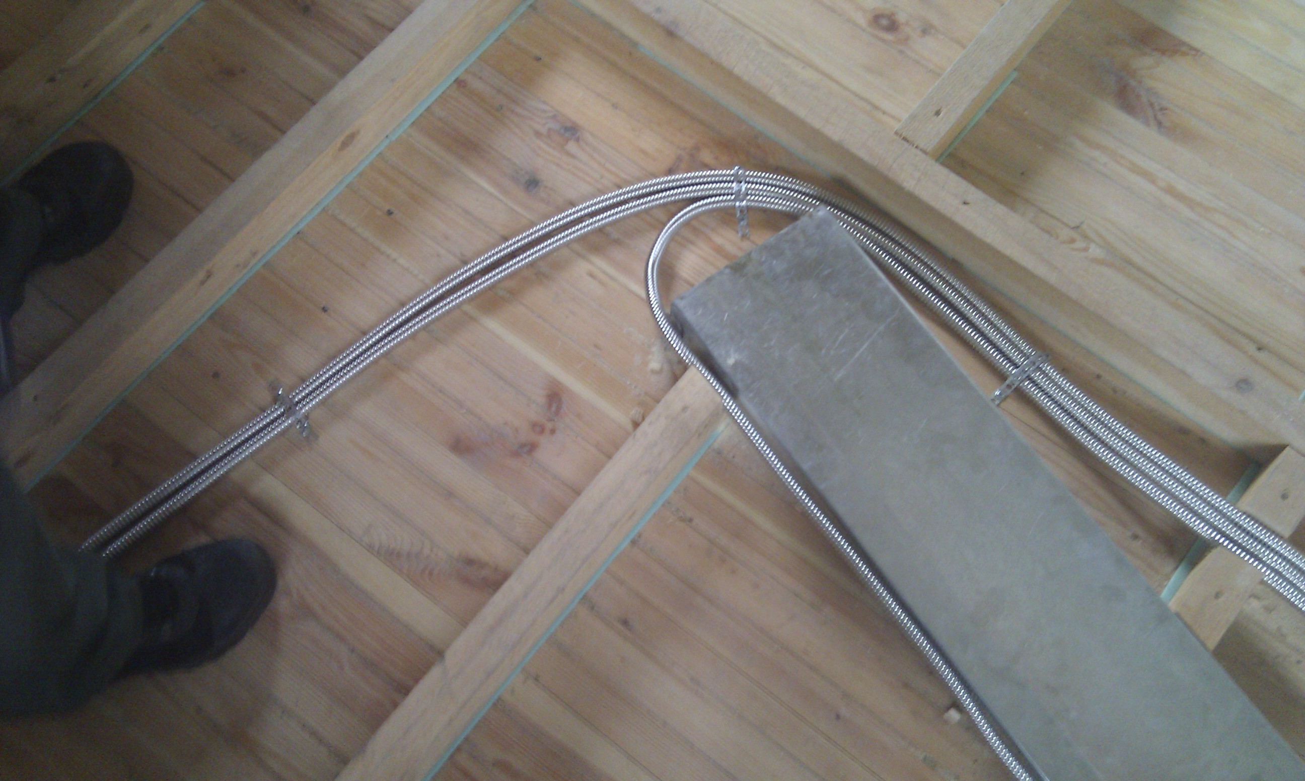

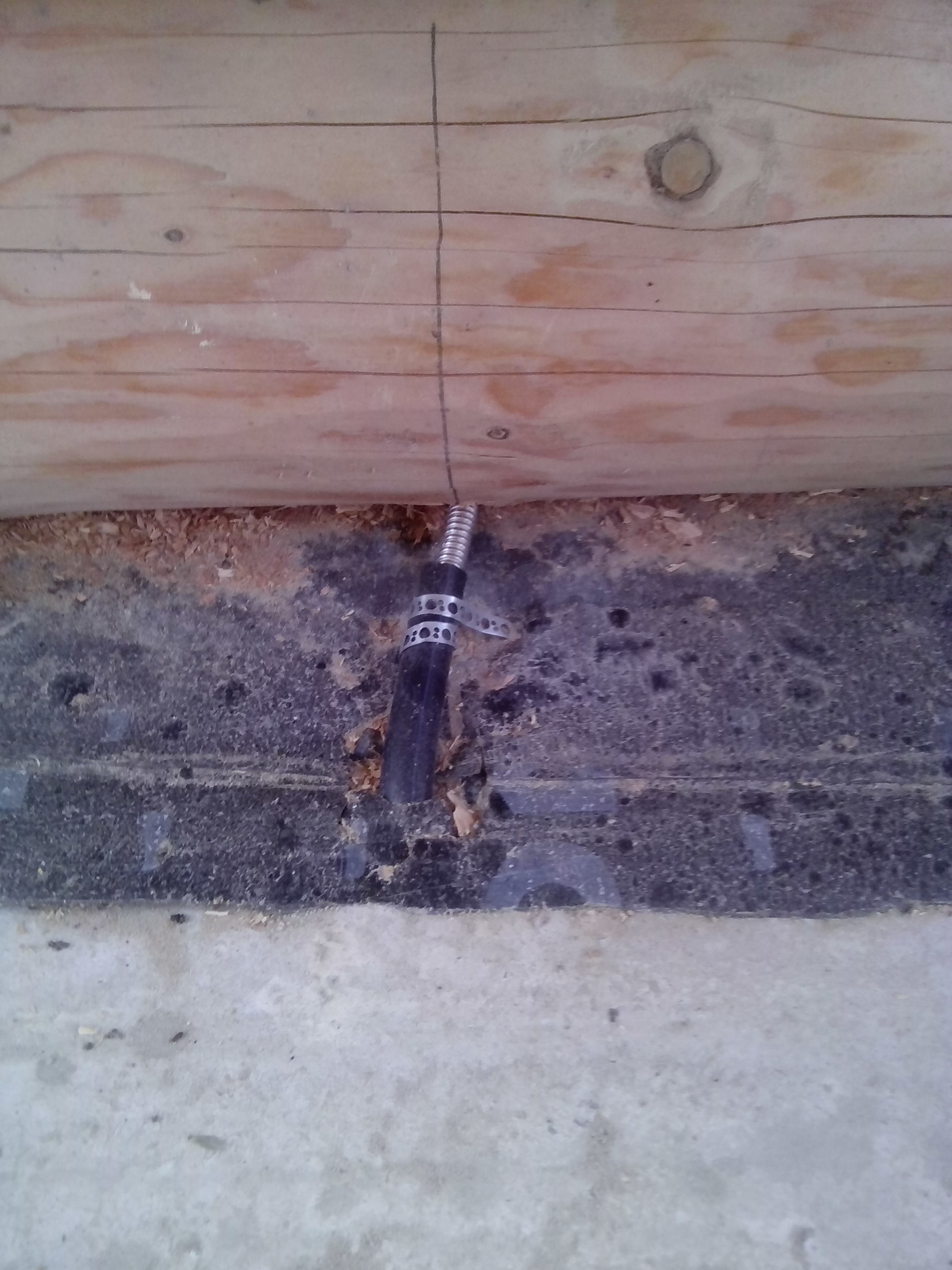

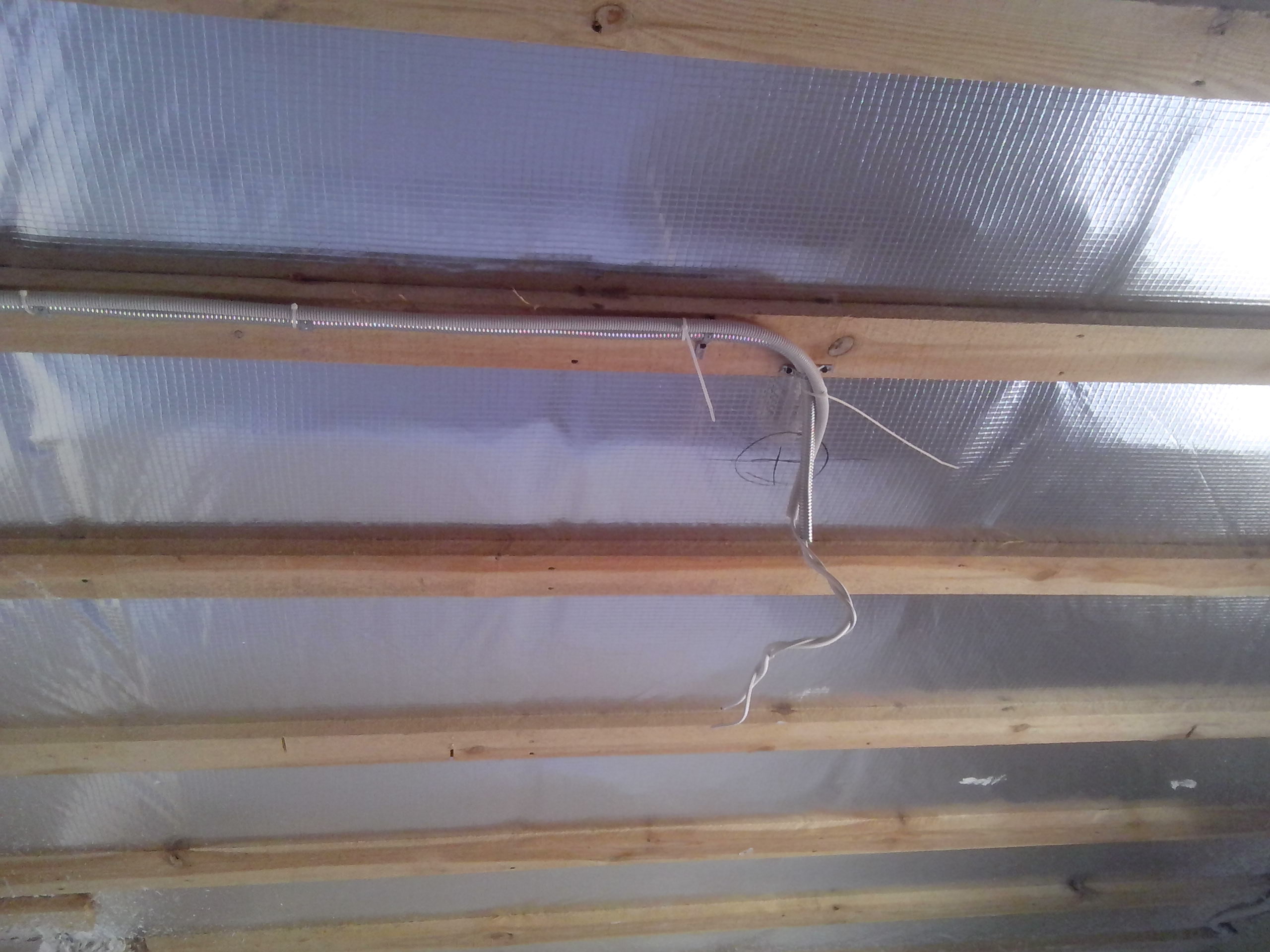

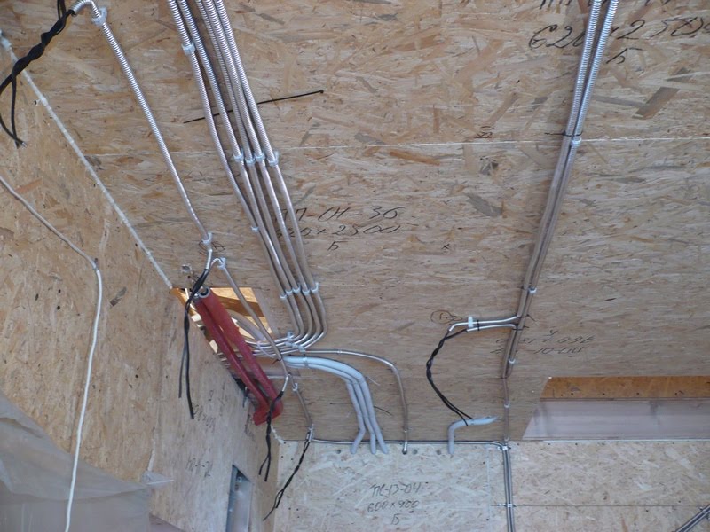

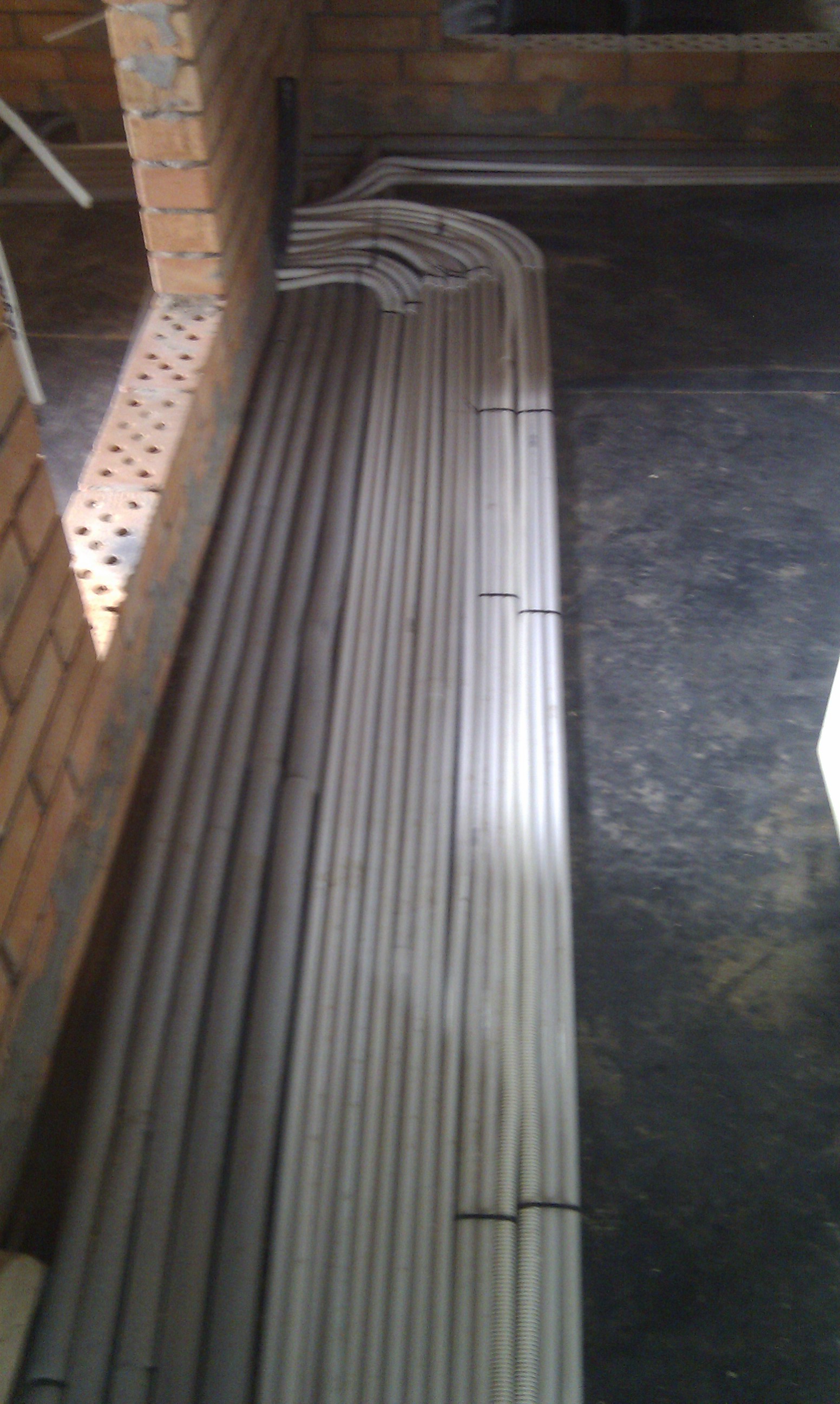

Шарманщик Опубліковано: 6 лютого 2017 Автор Поділитись Опубліковано: 6 лютого 2017 Достаточно частый случай - дом каменный, междуэтажное или чердачное перекрытие - дерево. Разводка освещения: Посилання на коментар Поділитися на інших сайтах More sharing options...

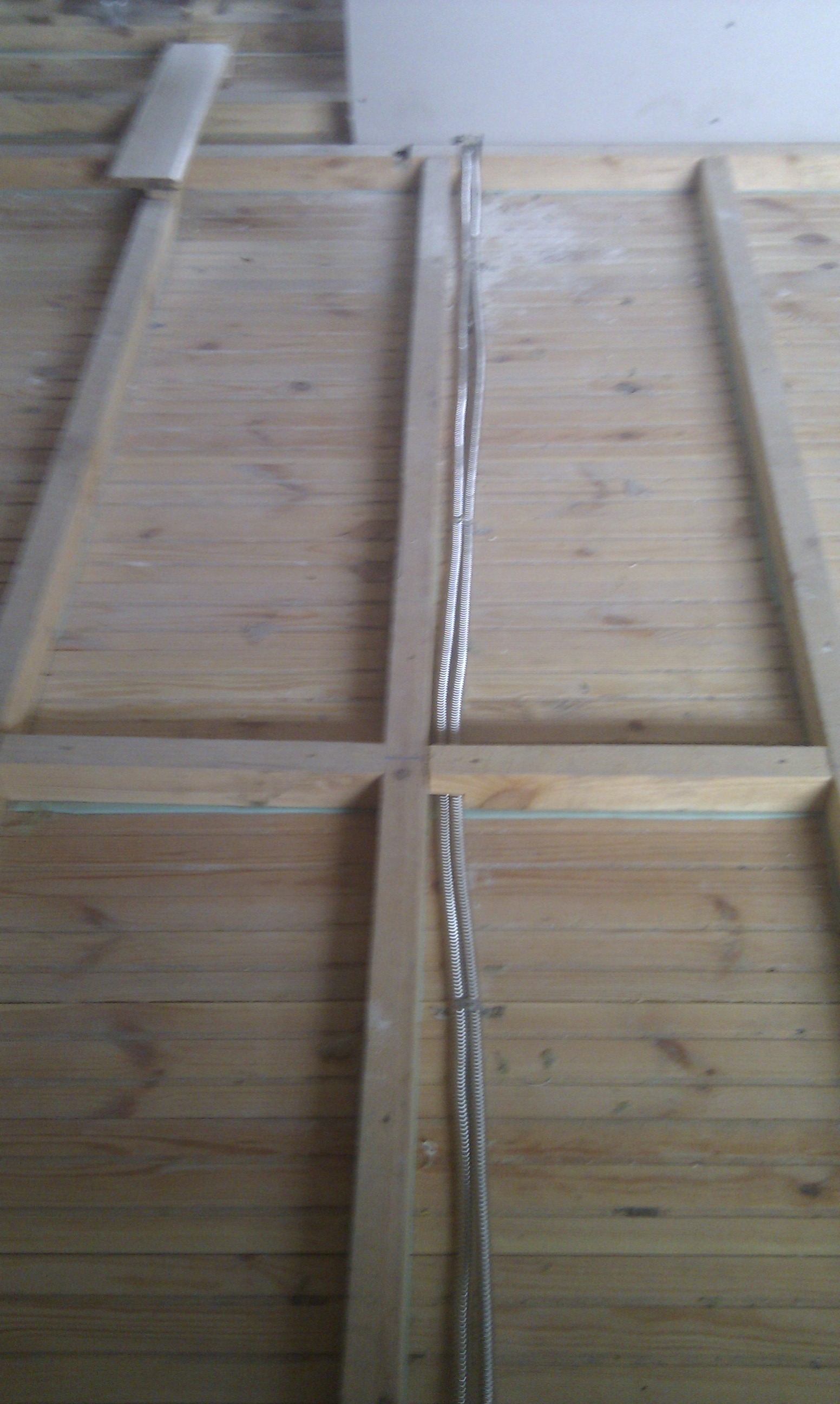

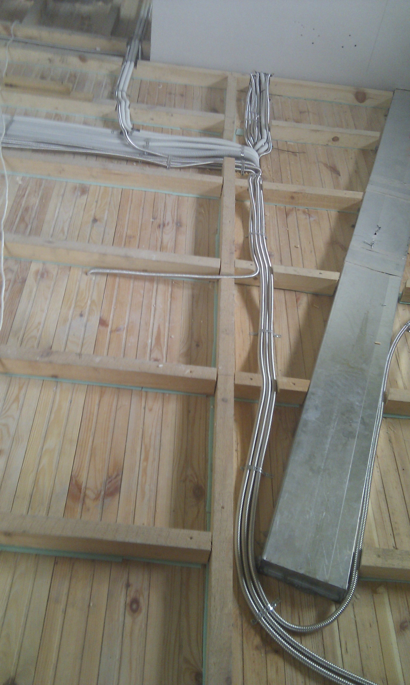

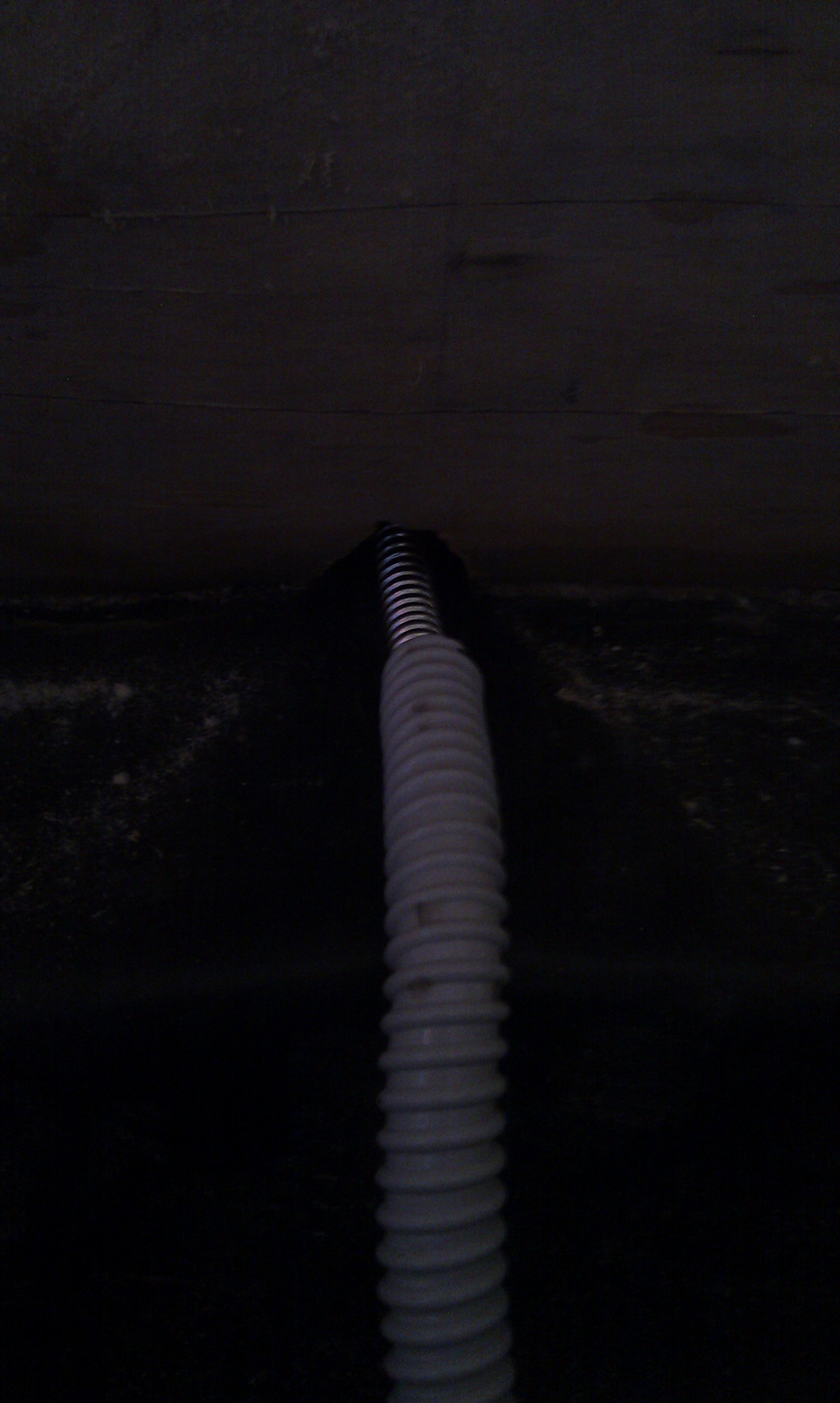

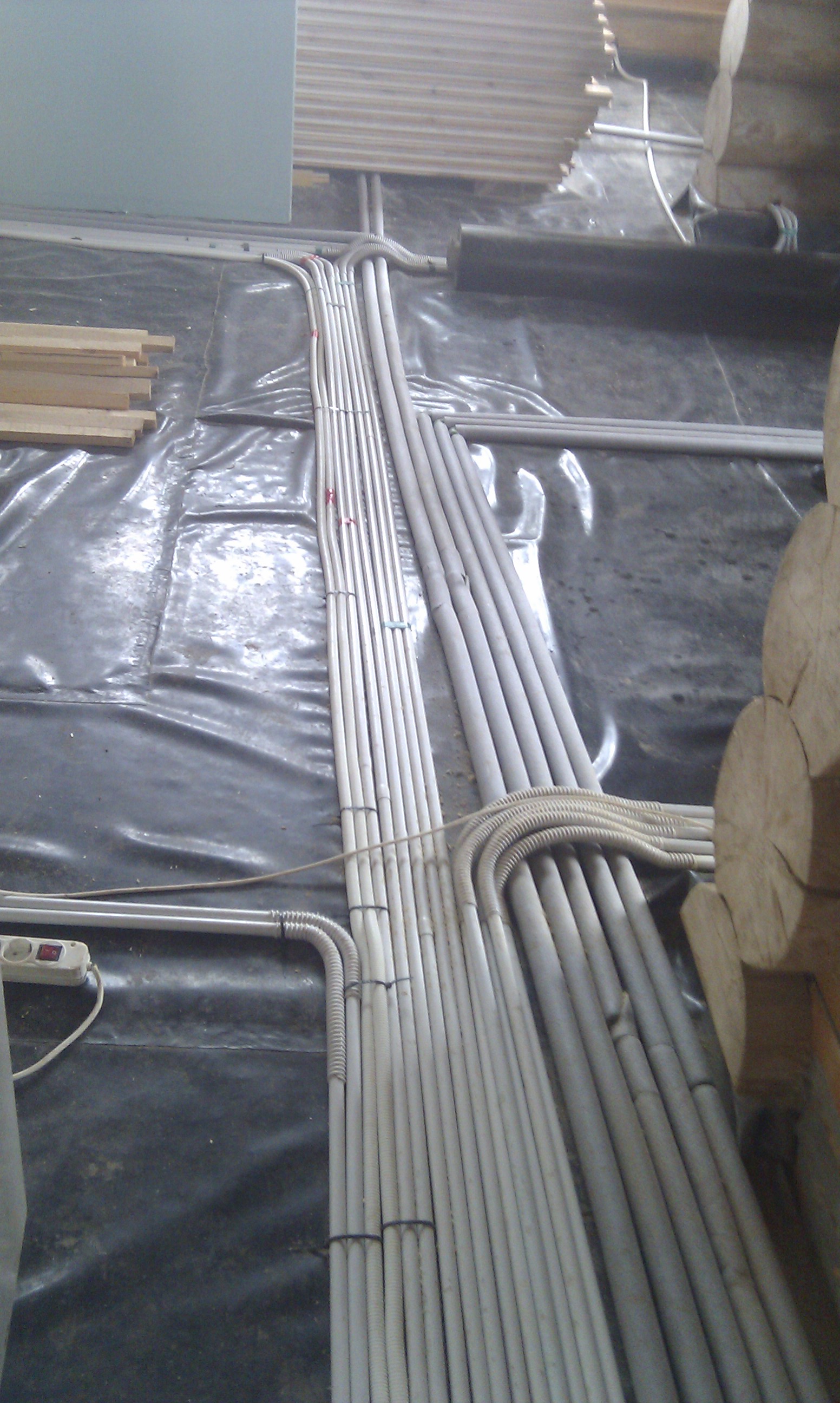

Шарманщик Опубліковано: 6 лютого 2017 Автор Поділитись Опубліковано: 6 лютого 2017 (змінено) Сруб, разводка по полу: Змінено 6 лютого 2017 користувачем Шарманщик Посилання на коментар Поділитися на інших сайтах More sharing options...
tischa Опубліковано: 6 лютого 2017 Поділитись Опубліковано: 6 лютого 2017 А вот пример монтажа в двухэтажном доме "бревно-каркасник" - здесь разводка по перекрытию межэтажному. Смотрю на фотки как то похабно выглядит, не видно гильз при переходе между стенами, наверное и при переходе и через балки нужны гильзы. Посилання на коментар Поділитися на інших сайтах More sharing options...
Шарманщик Опубліковано: 6 лютого 2017 Автор Поділитись Опубліковано: 6 лютого 2017 Смотрю на фотки как то похабно выглядит, не видно гильз при переходе между стенами, наверное и при переходе и через балки нужны гильзы. Уточните, какие фотки вызвали у Вас такие эмоции? Какие гильзы для металлической трубы Вы рекомендуете для переходов между стен и какие гильзы для металлической трубы нужны для переходов ЧЕРЕЗ балки? Посилання на коментар Поділитися на інших сайтах More sharing options...

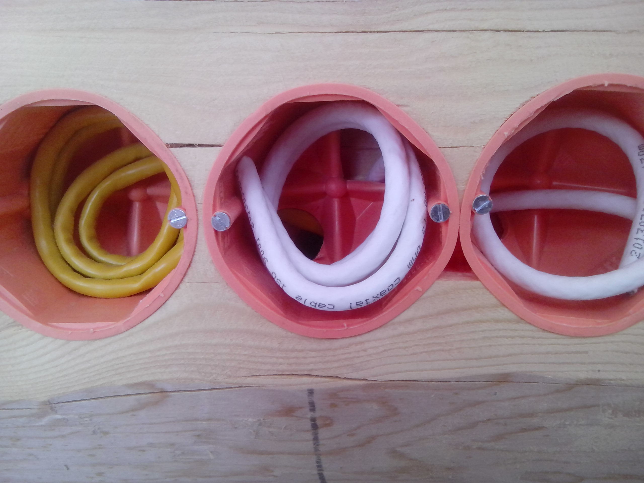

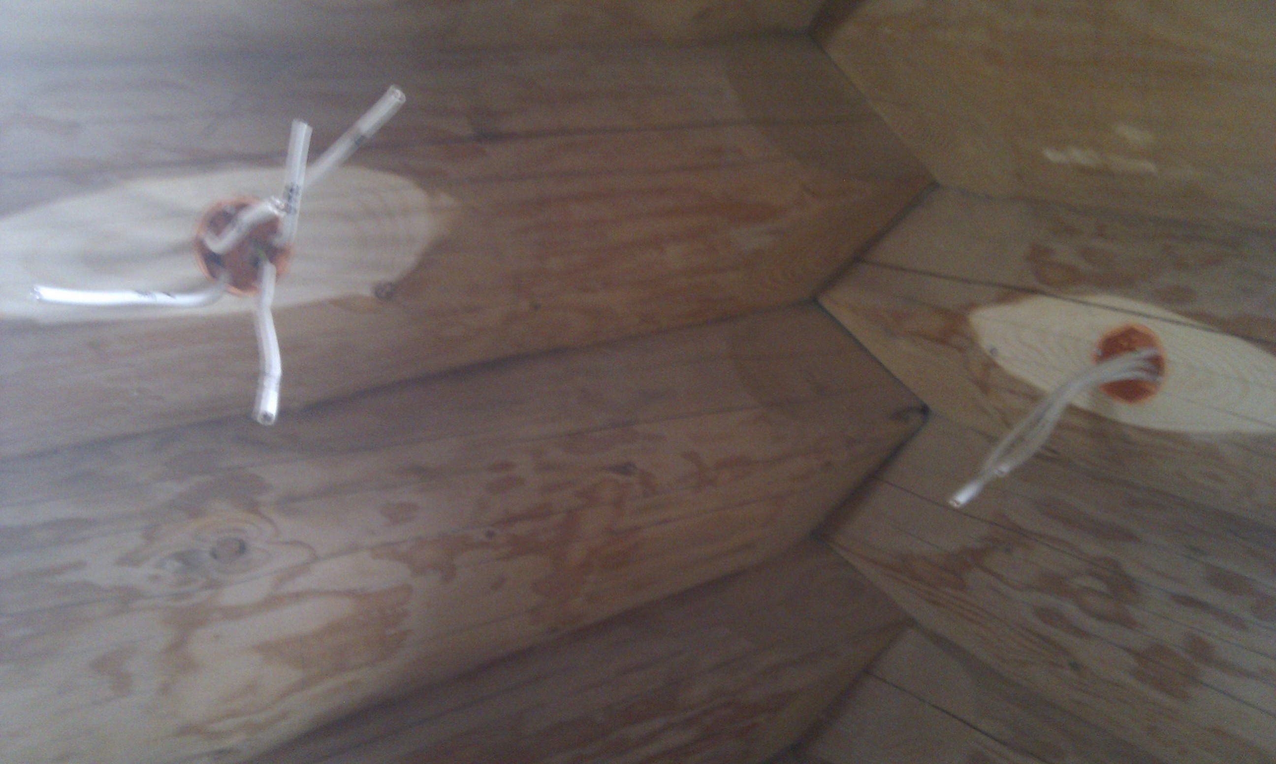

Шарманщик Опубліковано: 6 лютого 2017 Автор Поділитись Опубліковано: 6 лютого 2017 Вот ещё интересный момент монтажа - из-за особенностей конструкции стен, розетки-выключатели в углах, никогда не будут на одном уровне... :D Посилання на коментар Поділитися на інших сайтах More sharing options...
tischa Опубліковано: 6 лютого 2017 Поділитись Опубліковано: 6 лютого 2017 Ну например вот эта, я не говорю что это неправильно но не радует глаз металлорукав болтается идёт змейкой ладно для себя но людям не альо.. Посилання на коментар Поділитися на інших сайтах More sharing options...
tischa Опубліковано: 6 лютого 2017 Поділитись Опубліковано: 6 лютого 2017 Какие гильзы для металлической трубы Вы рекомендуете для переходов между стен и какие гильзы для металлической трубы нужны для переходов ЧЕРЕЗ балки? Ну через металлорукав может и не нужно, а через гофру ПВХ думаю нужны, дерево же в зависимости от влажности играет или я не прав? Посилання на коментар Поділитися на інших сайтах More sharing options...
