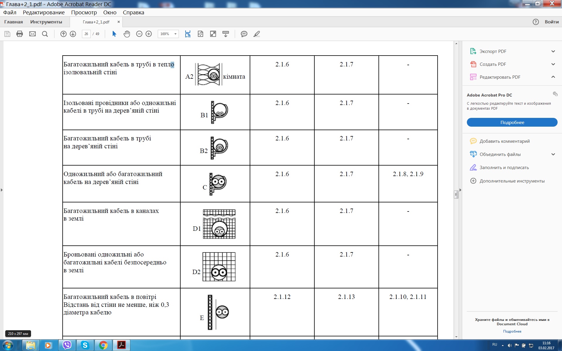

Шарманщик Опубліковано: 3 лютого 2017 Автор Поділитись Опубліковано: 3 лютого 2017 Вот первоисточник: Посилання на коментар Поділитися на інших сайтах More sharing options...
Waldmann Опубліковано: 3 лютого 2017 Поділитись Опубліковано: 3 лютого 2017 Уточню - мы точно говорим о В2 или А2 по табл 2.1.5. ? Нет, мы говорим о способе В2 по табл. 2.1.4 (пункт 60 - Багатожильні кабелі в трубі в кладці/бетоні) и о способе А2 по табл. 2.1.4 (пункт 2). В таблице 2.1.5 даны просто примеры, а в табл. 2.1.4 - полный перечень всех возможных способов. Обсуждаемый нами способ не внесен в таблицу 2.1.4, в принципе он является неким гибридом между А2 и В2 (часть в бетоне, часть в теплоизоляции). p.s. Еще раз всё проанализировав, лично я пришел к выводу, что все-таки обсуждаемый способ согласно новому ПУЭ не разрешен. На підставі положень п. 2.1.62 ПУЕ: Частини електропроводок (крім проводів і кабелів), що не відповідають в частині нерозповсюдження горіння вимогам ДСТУ-П 7292-2, ГОСТ ІЕС 60570, ДСТУ 4754, ДСТУ 4499-1, ДСТУ 4549-1 та ДСТУ ІЕС 61534-21, при застосуванні слід розміщувати в оболонці з негорючих матеріалів.Выходит, нужно сделать так, чтобы слой утеплителя и ПЭ-труба непосредственно не касались друг друга. Тогда всё будет по нормам. Посилання на коментар Поділитися на інших сайтах More sharing options...
Шарманщик Опубліковано: 3 лютого 2017 Автор Поділитись Опубліковано: 3 лютого 2017 p.s. Еще раз всё проанализировав, лично я пришел к выводу, что все-таки обсуждаемый способ согласно новому ПУЭ не разрешен. На підставі положень п. 2.1.62 ПУЕ: Выходит, нужно сделать так, чтобы слой утеплителя и ПЭ-труба непосредственно не касались друг друга. Тогда всё будет по нормам. Спасибо. Ваша позиция понятна. Эксперты тоже высказали своё мнение. Получается пока 50/50... Не дает покоя один момент. Если мы весь этот " горючий" пирог сверху монолитим, закрываем достаточно толстым слоем бетона, перекрываем доступ кислорода, значит практически исключаем сам процесс горения - где в данном случае может быть проблема? Полыхнет кабель-провод? Ну так у нас защита правильная в щите, автоматика обесточит линию ... и провод/ кабель НГ. Что он может подпалить за время пусть самого жесткого к.з.? Трубу? ППС? каким образом, мы для того и монолитим, что б проблемы избежать... какой огонь без доступа кислорода? Вот кидайте в меня тапками - не понимаю.. Добавлено через 7 минут Выходит, нужно сделать так, чтобы слой утеплителя и ПЭ-труба непосредственно не касались друг друга. Тогда всё будет по нормам. Да, то что Вы предлагаете - это напрашивается само собой. Но повторю - ППС сейчас самый используемый утеплитель, а значит все, или почти все электромонтажники с нашего форума рано или поздно на этот продукт наткнутся... Потому я так упорно пытаюсь найти достойное решение в симбиозе с ППС... Посилання на коментар Поділитися на інших сайтах More sharing options...
