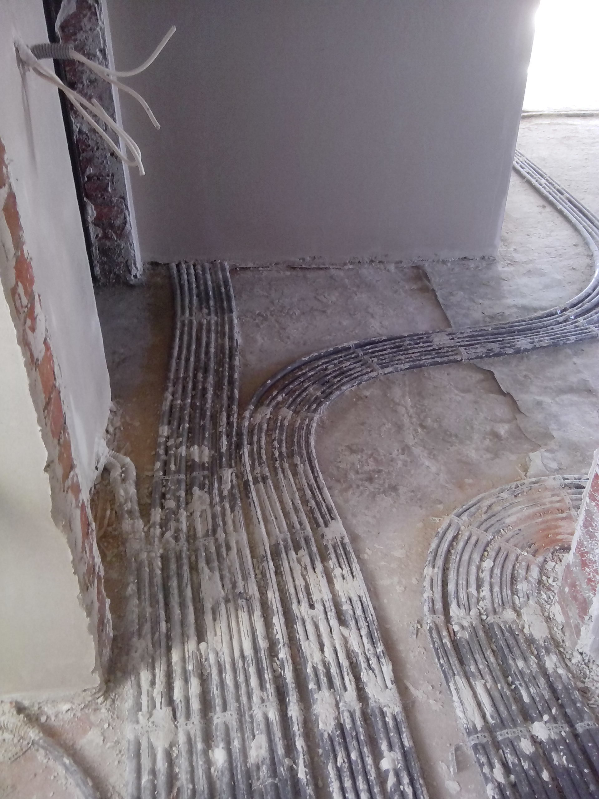

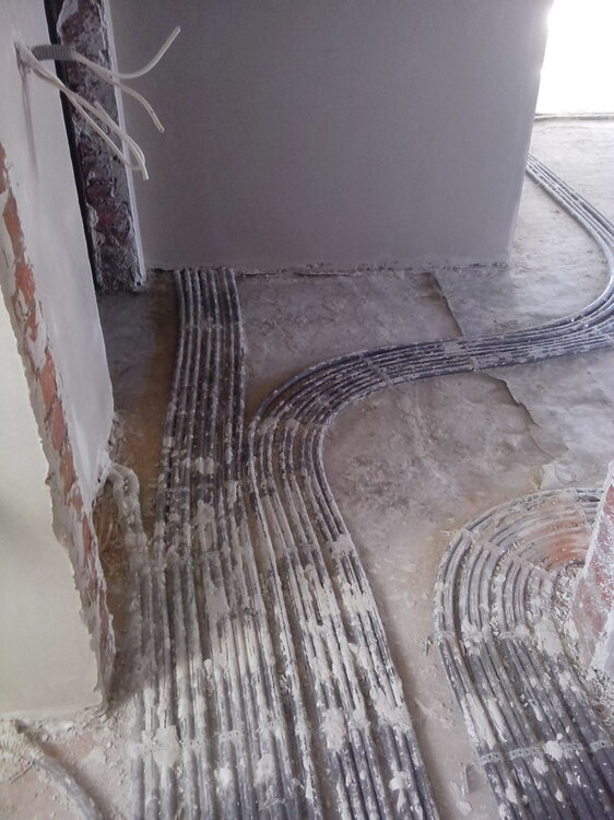

Шарманщик Опубліковано: 2 лютого 2017 Автор Поділитись Опубліковано: 2 лютого 2017 (змінено) Итак, повторю фотку: Можно ли считать подобный монтаж допустимым, по новым нормам ПУЭ, если трубы лежат на бетонной стяжке, утеплитель сверху - стиродур или пенопласт с антипиренами и есть бумаги на соответствие "Г1", т.е НГ по нашему? А потому все ещё сверху залито бетонной стяжкой 100 мм? Да, есть тут слабое звено - трубы ПНД, но есть бетон снизу и бетон сверху... и этот слой далеко не те 10мм, которые принято считать достаточным изолирующим слоем даже при прокладке кабеля по сгораемым основаниям? Какие будут мнения или предложения? Потому как есть действующий ".. ДБН В.2.5-23:2010 ніхто не відміняв..."(с) Далее тоже цитирую... в) у будинках, конструкції яких виготовлені із негорючих будівельних матеріалів згідно з ДСТУ Б В.2.7-19, допускається прокладання групових мереж кабелем або ізольованими проводами в захисній оболонці в борознах стін, перегородок, перекриттів під штукатуркою, у шарі підлоги за умови, що інші способи прокладання неможливі. Змінено 2 лютого 2017 користувачем Шарманщик Посилання на коментар Поділитися на інших сайтах More sharing options...
InSAn Опубліковано: 2 лютого 2017 Поділитись Опубліковано: 2 лютого 2017 Итак, повторю фотку: Можно ли считать подобный монтаж допустимым, по новым нормам ПУЭ Он и по старым нормам был недопустим - т.к. кабеля прокладены в метариале, который сильногорючий, имеющий температуру дымовых газов более 450С, степень повреждения по длине испытываемого образца более 85%, продолжительность самостоятельного горения более 300 секунд. Посилання на коментар Поділитися на інших сайтах More sharing options...
Шарманщик Опубліковано: 2 лютого 2017 Автор Поділитись Опубліковано: 2 лютого 2017 (змінено) в) у будинках, конструкції яких виготовлені із негорючих будівельних матеріалів згідно з ДСТУ Б В.2.7-19, допускається прокладання групових мереж кабелем або ізольованими проводами в захисній оболонці в борознах стін, перегородок, перекриттів під штукатуркою, у шарі підлоги за умови, що інші способи прокладання неможливі. Буквально по фразам - 1 выделенный фрагмент - зеленый цвет Дом из негорючих материалов Соответствует. 2. Второй фрагмент - желтый цвет - "кабель или провода в защитной оболочке" - у нас кабель или провод в трубе. Труба - вполне надежная защитная оболочка 3. 3 фрагмент - красный цвет - в слое пола.. - тут все соответствует без сомнения - слой - бетон 100 мм армированный сеткой металлической. Вроде как ничего не нарушаем... Змінено 2 лютого 2017 користувачем Шарманщик 2 Посилання на коментар Поділитися на інших сайтах More sharing options...

InSAn Опубліковано: 3 лютого 2017 Поділитись Опубліковано: 3 лютого 2017 Я конечно могу ошибаться, но 100мм бетона - точно огнестойкий материал.. До бетона, как минимум, 50 мм пенопласта, в котором проложена легковоспламеняющаяся труба 1 Посилання на коментар Поділитися на інших сайтах More sharing options...

InSAn Опубліковано: 3 лютого 2017 Поділитись Опубліковано: 3 лютого 2017 Сверху огнестойкий материал - цемент. Сверху, как и с боку - пенопласт: Сверху мои трубы с кабелями укроют стиродуром или пенопластом 50-70 мм Пусть даже они будут и не Г1 (о чем заявлялось), это рояли не играет.Кем и где заявлялось? Производители ПЭ трубы декларирует Г4. В исключительных (редких) случаях (вагонные нормы) - Г3. Посилання на коментар Поділитися на інших сайтах More sharing options...
Шарманщик Опубліковано: 3 лютого 2017 Автор Поділитись Опубліковано: 3 лютого 2017 НГ - это нг, дальше идут (точнее вниз) Г1, Г2, Г3, Г4. Г1 больше принято считать трудногорючим. ОК! Давайте рассмотрим ситуацию под "микроскопом" так сказать: 1. НГ провод или кабель - претензий нет 2. в пластиковой трубе ПНД 20 мм - относится к сгораемым и не сильно важно по какому классу - претензия есть 3. с трех сторон трубы утеплитель - ППС Г1 - трудногорючий.. претензий к ППС нет? 4. бетон 100 мм - какие могут быть претензии? Бетон он и есть бетон.... и пишется - бетон... Значит основной камень преткновения - сгораемая труба в окружении трудногорючего утеплителя... Насколько это критично с точки зрения всех ныне здравствующих сборников и нормативов? Посилання на коментар Поділитися на інших сайтах More sharing options...
InSAn Опубліковано: 3 лютого 2017 Поділитись Опубліковано: 3 лютого 2017 Значит основной камень преткновения - сгораемая труба в окружении трудногорючего утеплителя... От кабеля до сгораемого материала должно быть минимум 10мм несгораемого материала. А не горючей трубы. PS: На счет заявления о трудногорючем утеплителе - я бы не доверял бы голословным утверждениям человека, который вначале вообще не знал - будет там пенопласт или стиродур. В идеале - спросить непосредственно заказчика: "А планировался ли там пенопласт марки ПСБ-С (т.е. Г1)?", т.к. на пол такой практически не используется. Посилання на коментар Поділитися на інших сайтах More sharing options...
