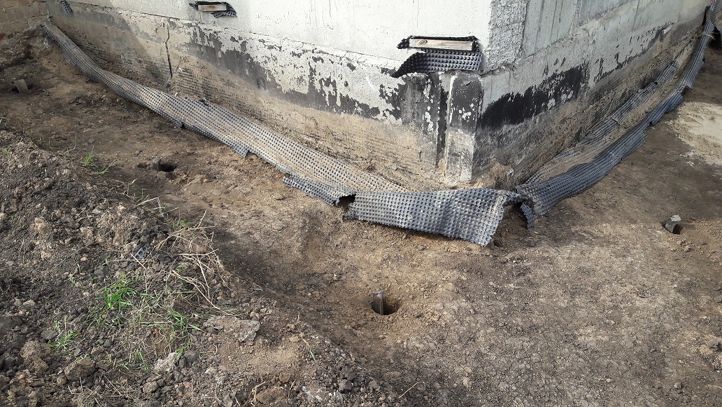

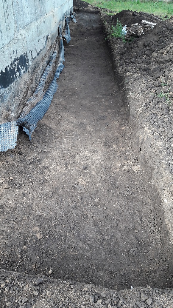

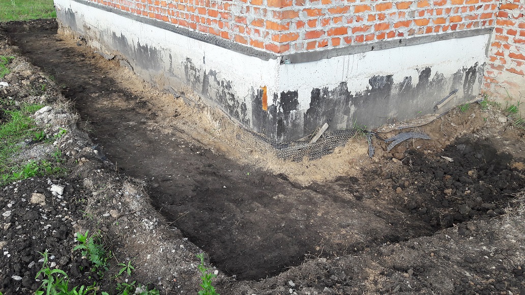

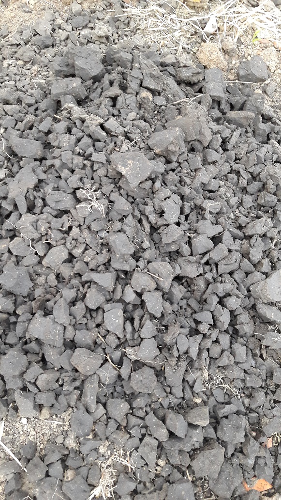

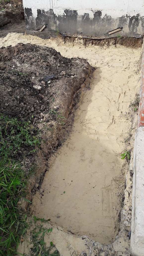

plywoods Опубліковано: 16 липня 2017 Автор Поділитись Опубліковано: 16 липня 2017 Прокопал под отмостку...крайне не просто было..в некоторых местах чернозем - как щебень лопата не берет Оказалось в одном месте глубоко взял...полтора штыка...придется поднимать песком. Посилання на коментар Поділитися на інших сайтах More sharing options...

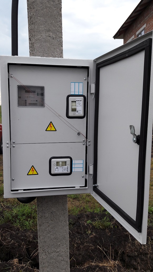

plywoods Опубліковано: 16 липня 2017 Автор Поділитись Опубліковано: 16 липня 2017 Не прошло и пол года, как повесили заветную коробку Посилання на коментар Поділитися на інших сайтах More sharing options...

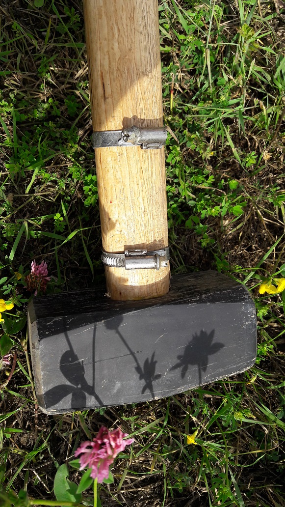

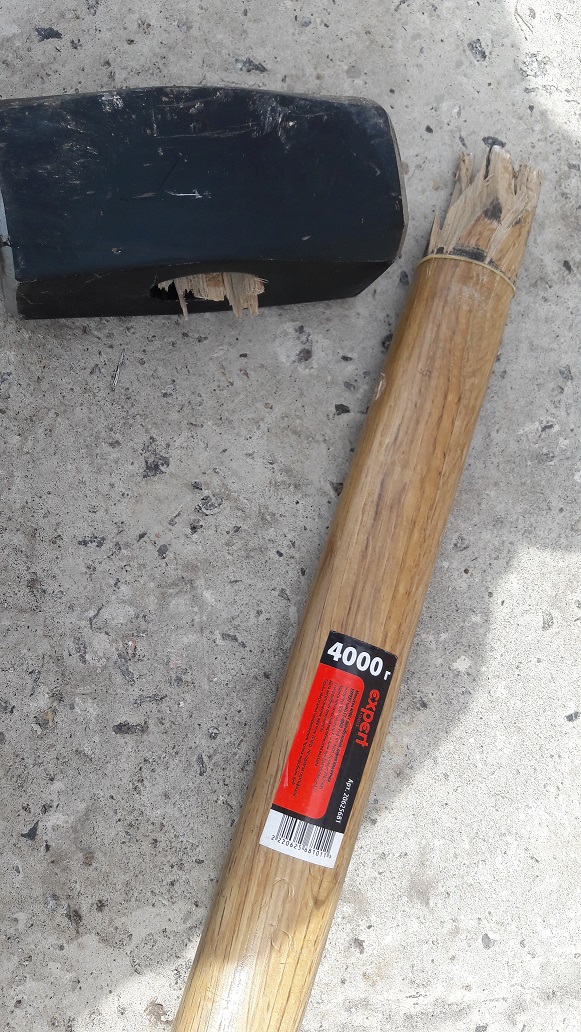

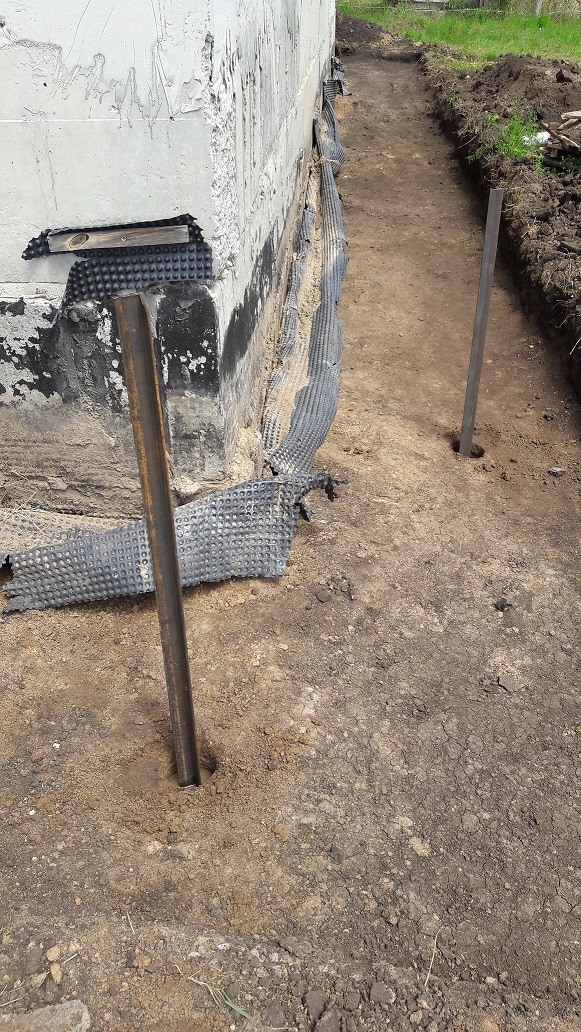

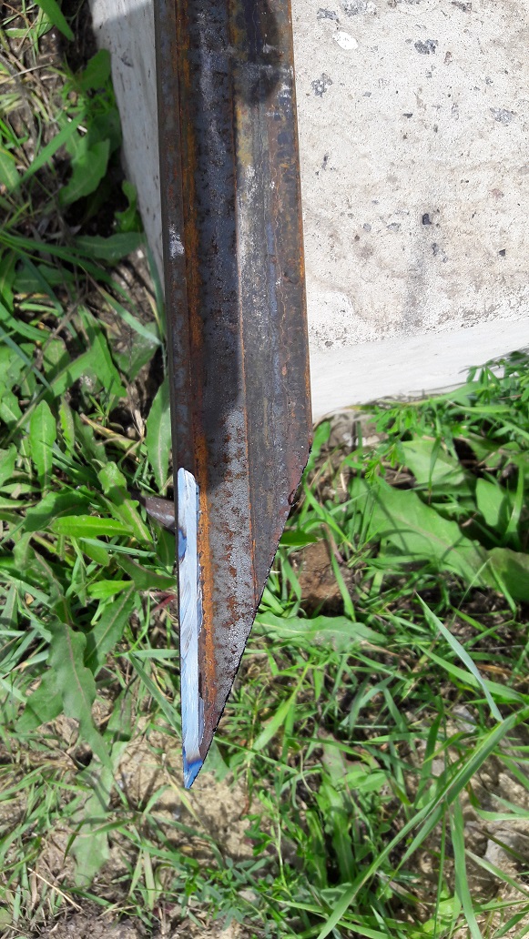

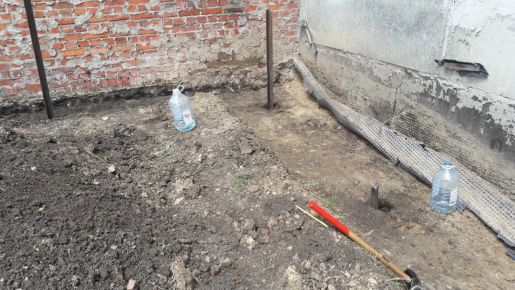

plywoods Опубліковано: 16 липня 2017 Автор Поділитись Опубліковано: 16 липня 2017 А значит, самое время подумать про заземление, ввод силового в дом и малоточку для ворот, домофона итд. Кабель будет ВВГ 4х25...его в водопроводную трубу Ф50 и в траншею. Будет заходить под отмосткой - и потом по стене в дом. Начал с заземления. Уголок 50х50х4 - 2 метра длинной 5 штук забил вдоль дома - останется под отмосткой....далее сварю между собой армртурой Ф10 и выведу шину выше отмостки. Забивать - еще то удовольствие. Купил в эпике кувалду, забил 1 уголок и она пошабашила. Поехал менять. Поменяли, но попросили больше не приезжать Типа еще раз сломаешь покупай новую рукоятку. Посилання на коментар Поділитися на інших сайтах More sharing options...
4587derek Опубліковано: 16 липня 2017 Поділитись Опубліковано: 16 липня 2017 у меня к 5 кг кувалде, давно труба приварена, вместо рукоятки. Посилання на коментар Поділитися на інших сайтах More sharing options...
