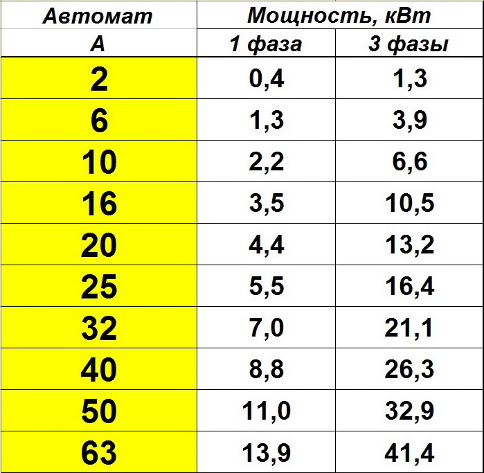

eam Опубліковано: 2 лютого 2017 Поділитись Опубліковано: 2 лютого 2017 Входной автомат висит на морозе, чем ниже температура на улице, тем выше отведенная мне мощность А еще при покупке киловатт надо учитывать то, какой автомат повесят. У меня, при купленных 15кВт, висит на 32А, что спокойно дает пользоваться 21кВт. И поэтому покупка 15-19кВт (при 20 наверное уже поставят 40А и можно будет брать до 26) не имеет экономического смысла. Соответственно надо покупать ту минимальную мощность, при которой уже ставят более мощный автомат (типа 15кВт, 20кВт, 25кВт, 30кВт, 40кВт) ;) 2 Посилання на коментар Поділитися на інших сайтах More sharing options...

eam Опубліковано: 2 лютого 2017 Поділитись Опубліковано: 2 лютого 2017 Не у меня при 15 в договоре прописано 25А Тогда при покупке еще 1 или 2-х киловатт по факту можно было бы пользоваться до 21, т.к. поставили бы уже тогда на 32А. Посилання на коментар Поділитися на інших сайтах More sharing options...
plywoods Опубліковано: 2 лютого 2017 Автор Поділитись Опубліковано: 2 лютого 2017 Тут фишка в том, что котел и конвекторы реально работают только ночью Я еще забыл бойлер! Если будет бойлер литров на 200-300 то слышал, что в нем ТЭН до 10 кВт. Итого, если будет работать бойлер в паре с котлом, но потребление будет приличное. Добавлено через 2 минуты Тогда при покупке еще 1 или 2-х киловатт по факту можно было бы пользоваться до 21, т.к. поставили бы уже тогда на 32А. Если покупать 30 кВт - на сколлько могут поставить автоматы ? Посилання на коментар Поділитися на інших сайтах More sharing options...

eam Опубліковано: 2 лютого 2017 Поділитись Опубліковано: 2 лютого 2017 Я еще забыл бойлер! Если будет бойлер литров на 200-300 то слышал, что в нем ТЭН до 10 кВт. Итого, если будет работать бойлер в паре с котлом, но потребление будет приличное. В бойлерах обычно до 3х киловатт. Чем больше литров тем дольше он будт нагреватся. Если покупать 30 кВт - на сколлько могут поставить автоматы ? Вот удобная картинка... Согласно ней могут наверное и 50А поставить. Лучше 33кВт брать - тогда точно на 63А должны и по факту 40+ кВт будет 4 Посилання на коментар Поділитися на інших сайтах More sharing options...
