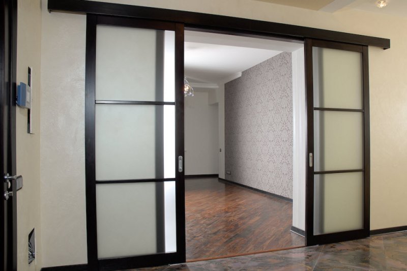

El Porte Опубліковано: 30 січня 2017 Поділитись Опубліковано: 30 січня 2017 Для раздвижных можно взять полотна двери рельсу и фурнитуру? Комплектация для двойных раздвижных дверей: - брус 50х50х3600 мм - 2 полотна - доборная планка для обшивки проема (по замерам) - наличник (6 стоевых) (можно обойтись без добора и наличников - обшить гипсокартоном и оклеить обоями или покрасить) Фурнитура для раздвижных дверей: - алюм профиль для раздвижных дверей - 2 комплекта роликов - 2 комплекта ручек-лодочек Посилання на коментар Поділитися на інших сайтах More sharing options...

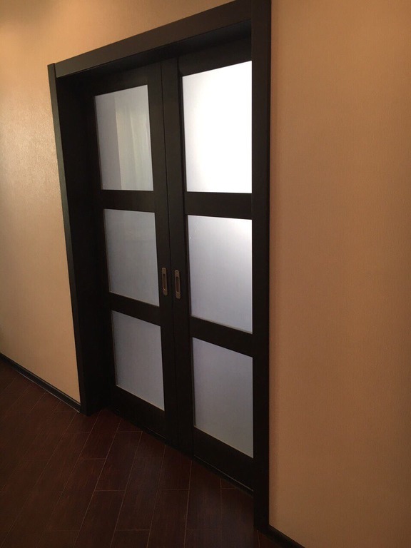

TSM 1975 Опубліковано: 24 червня 2017 Поділитись Опубліковано: 24 червня 2017 Да все просто. При монтаже делаете в направляющей отверстие по форме как отверстие у кронштейнов для навески чего либо на стену. Т.е. отверстие в которое пройдет головка крепежа, а дальше прорезь шириной по диаметру крепежа. При необходимости снять дверь сдвигаете направляющую и снимаете все вместе. Простоту мысли не понял Установка сдвигов системы уходящей в тело стены делают в два этапа , 1 - выезд по установке системы ( после этого стена заливается , шпатлюется, оклеивается ....) 2 - выезд навешивается дверь и обшивается добором с наличников Так вот -вопрос не как снять дверь а как снять систему или Вы предлагаете ее не фиксировать жестко , а пусть болтается в процессе эксплуатации Прошу прощения , но Ваша простота была успешно реализована или это мысли Посилання на коментар Поділитися на інших сайтах More sharing options...
YurijMaster Опубліковано: 5 липня 2017 Поділитись Опубліковано: 5 липня 2017 Да все просто. П Простоту мысли не понял типа как в рото-системах. Есть ещё вариант: обшивка проёма по тому же принципу, как обшивается с фабричным пеналом. Про шумоизоляцию: щёточные уплотнители итальянцы и поляки (то что видел) комплектуют "по умолчанию". Шум в направляющей минимален, если убрать всю стружку и заусенцы от сверления-пиления, и ролики обрезиненные на подшпниках И как Вы снимете дверь которая внутрь стены вьежает , поделитесь своим огромным опытом , а то как-то пока никто не снял не ломая фальш стену , Я так понял, именно полотно и ролики нужно снять? рельсу хз зачем снимать... Посилання на коментар Поділитися на інших сайтах More sharing options...

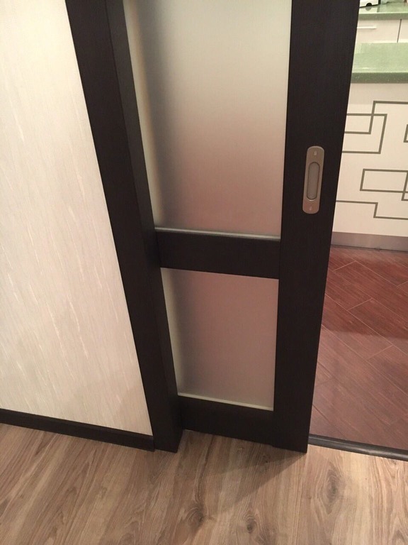

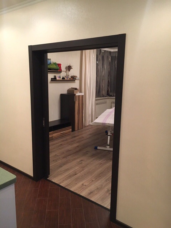

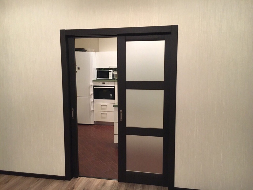

303030 Опубліковано: 13 серпня 2017 Поділитись Опубліковано: 13 серпня 2017 Ролики, направляющие, ручки-лодочки elporte.com.ua/dvernaya-furnitura/razdvizhnye-sistemy/ подскажите пожалуйста, а любое полотно можно брать, чтоб раздвижную дверь поставить? хочу глухую шпонированную дверь )) Посилання на коментар Поділитися на інших сайтах More sharing options...
YurijMaster Опубліковано: 13 серпня 2017 Поділитись Опубліковано: 13 серпня 2017 подскажите пожалуйста, а любое полотно можно брать, чтоб раздвижную дверь поставить? хочу глухую шпонированную дверь ))полотно желательно без выступающих штапиков, декоров и т.п. Так можно сделать нормальные зазоры между полотном и плоскостью. Полотно с выступающими штапиками и декором 1 Посилання на коментар Поділитися на інших сайтах More sharing options...
303030 Опубліковано: 14 серпня 2017 Поділитись Опубліковано: 14 серпня 2017 полотно желательно без выступающих штапиков, декоров и т.п. Так можно сделать нормальные зазоры между полотном и плоскостью. Полотно с выступающими штапиками и декором Спасибо. На втором фото нет коробки и наличников, как можно торец защитить? если на стенах, со стороны двери обои? Посилання на коментар Поділитися на інших сайтах More sharing options...
El Porte Опубліковано: 14 серпня 2017 Поділитись Опубліковано: 14 серпня 2017 Спасибо. На втором фото нет коробки и наличников, как можно торец защитить? если на стенах, со стороны двери обои? Обшить доборной планкой и наличником с двух сторон. 1 Посилання на коментар Поділитися на інших сайтах More sharing options...
