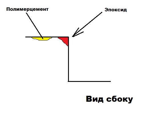

Propeller Опубліковано: 29 січня 2017 Поділитись Опубліковано: 29 січня 2017 Для восстановления геометрии бетонных лестниц есть 2 варианта : или готовый полимерцементный ремонтный раствор (готовая сухая смесь в мешке, куда нужно только добавить воду) или эпоксидный ремонтные растворы. Выбоины на плоскостях можно заделывать полимерцементом, а места перехода ступени в подступенок (угол перехода горизонтали в вертикаль) надежней сработает эпоксид. Выбор материала еще зависит от площади и глубина повреждения. 2 Посилання на коментар Поділитися на інших сайтах More sharing options...

Меркушев Арсений Опубліковано: 29 січня 2017 Автор Поділитись Опубліковано: 29 січня 2017 Это дыры такого размера, что в них войдет лопата со щебнем? Ого! А у Вас есть фото этого крыльца? Завтра будет. Сейчас уже не видно. Добавлено через 6 минут Извиняюсь, хотел уточнить - сколы ступенек что бы ликвидировать - лучше брать полимерцементный ремонтный раствор или эпоксидку. Почему спрашиваю - на рисунке, к-й вы приложили угол заделан как раз эпоксидкой. Посилання на коментар Поділитися на інших сайтах More sharing options...
Propeller Опубліковано: 29 січня 2017 Поділитись Опубліковано: 29 січня 2017 Завтра будет. Сейчас уже не видно. Добавлено через 6 минут Извиняюсь, хотел уточнить - сколы ступенек что бы ликвидировать - лучше брать полимерцементный ремонтный раствор или эпоксидку. Почему спрашиваю - на рисунке, к-й вы приложили угол заделан как раз эпоксидкой. Это самый нагружаемый участок лестницы (ступени). Как показывает опыт на массово-проходных лестницах долго работает только эпоксид. 1. Прочность сцепления с бетоном превышает прочность бетона на разрыв. Поэтому по месту контакта бетон-эпоксид трещать не будет. Если будет, то рядом по бетону. 2. Прочность на сжатие около 700 кг на см кв. 3. Всем известная стойкость к износу. 2 Посилання на коментар Поділитися на інших сайтах More sharing options...
