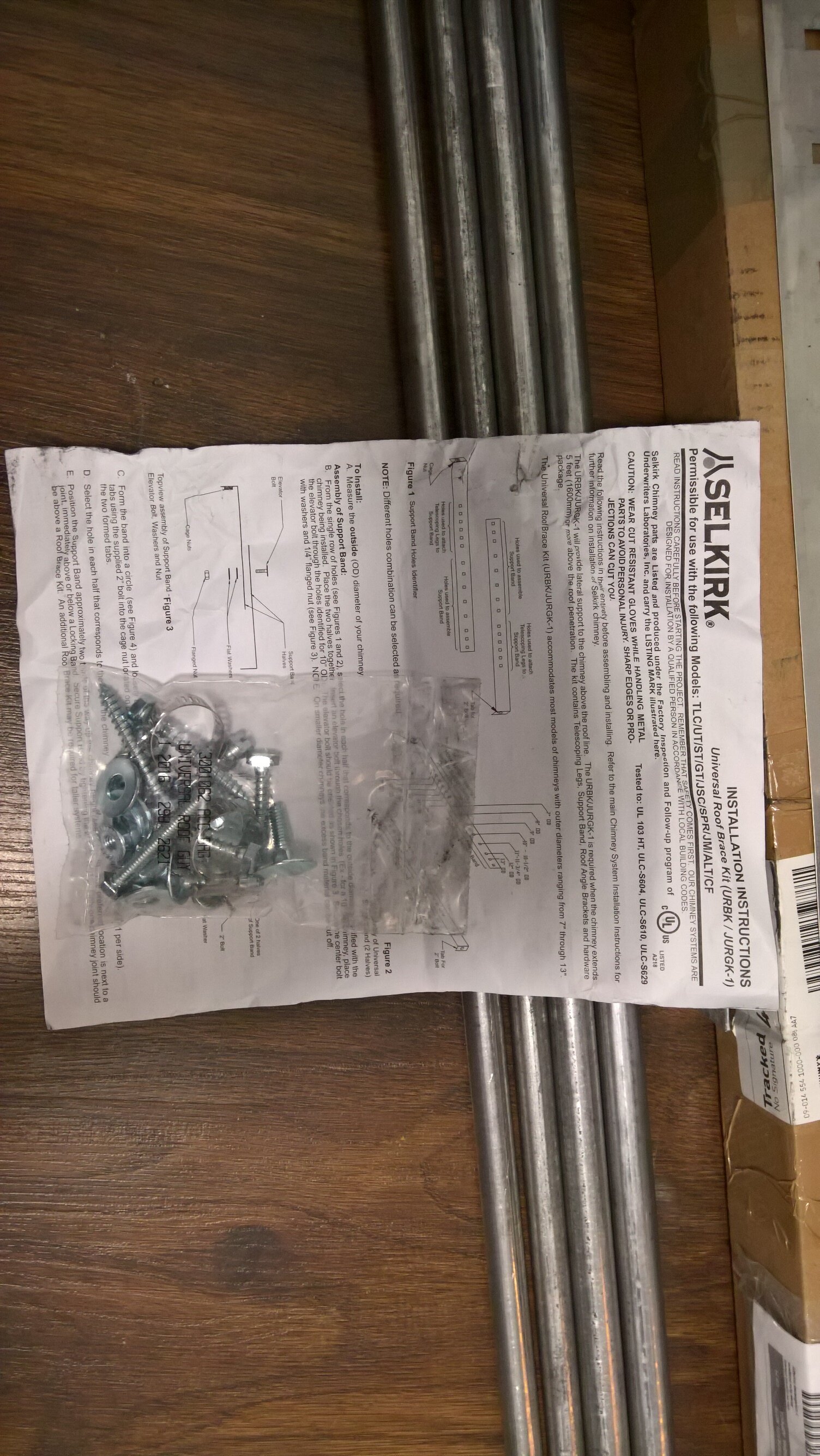

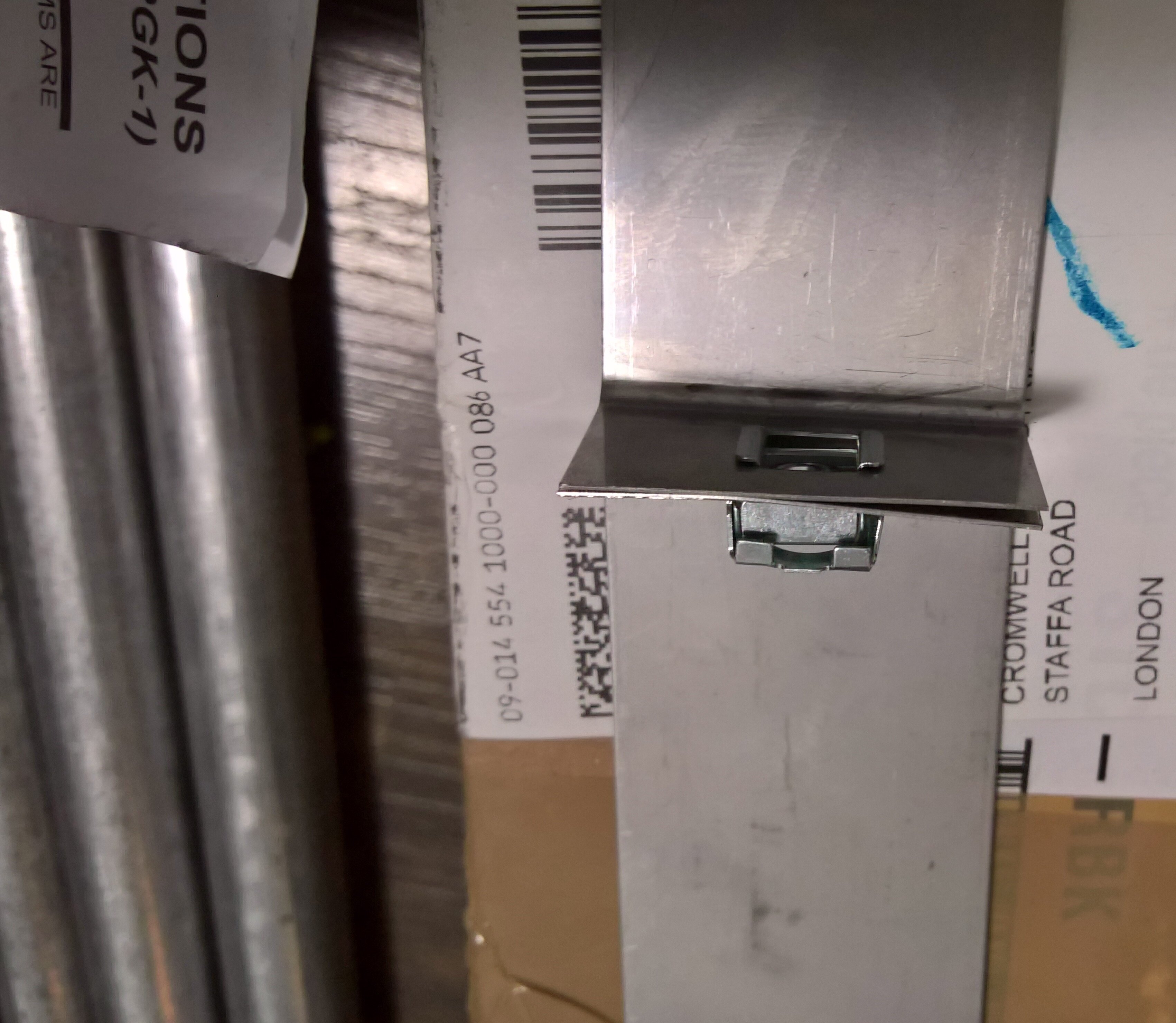

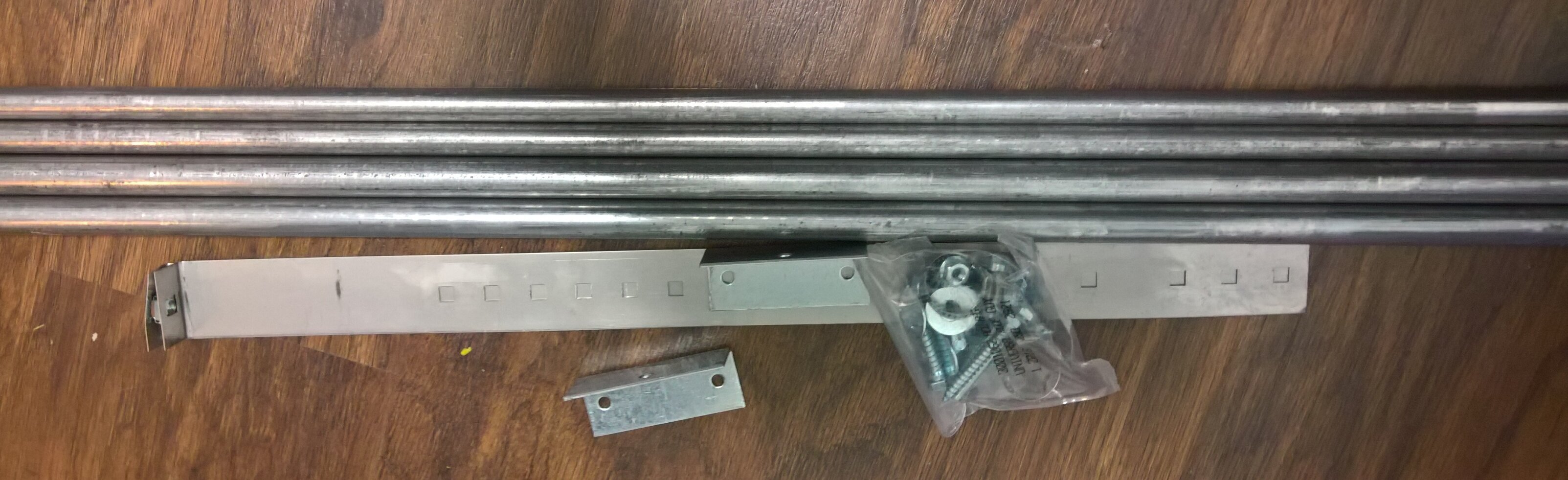

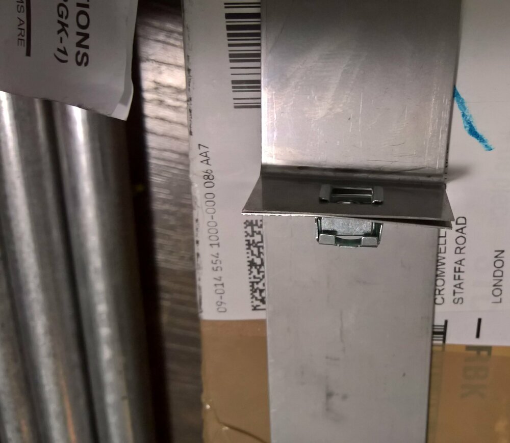

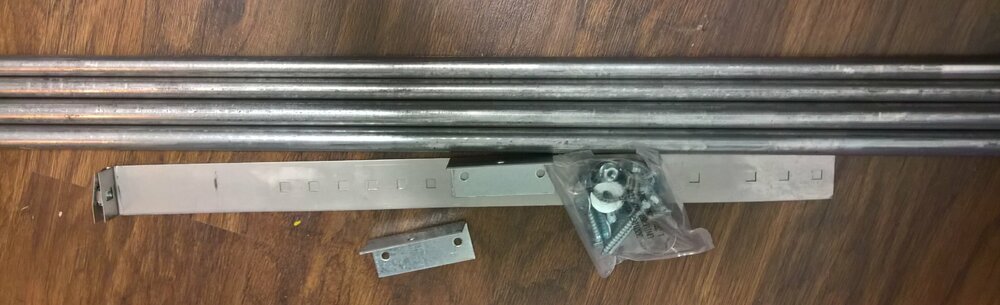

Я еще не собирал. Точнее начал собирать, но, потом понял, что придется разбирать (устанавливать нужно по месту) и решил отложить это дело до лучших времен.
Вкратце... Все очень просто и интуитивно понятно. Сборка займет минут 5-ть, с перекурами. Но, как писал выше, собирать лучше по месту, т.к. все болтики-гайки достаточно специфические, и, если одна потеряется, найти у нас аналог будет сложно.
Из чего состоит крепление?
Кольцо, которое состоит из двух соединяющихся между собой пластин (предназначено под размеры от 150 до 280мм). На каждый диаметр трубы свое гнездо.
Четыре трубки. Две толще - две уже. Как уже понятно, узкие вставляются в широкие и, с помощью винтов фиксируются на нужном размере (такой себе телескоп).
Эти трубки крепятся к кольцу "интересным винтом" (винт сделан так, чтобы, как я понимаю, не царапать трубу; т.е. шляпка у него гладкая и втапливается в кольцо, не касаясь трубы) с одной стороны. И к крыше с другой. Для крепления к крыше предусмотрены угольники.
Все окончания труб-телескопов загнуты, конечно, под нужные углы.
Все винтики/болтики/прокладочки и прочее, естественно прилагаются.
В чем преимущество, на мой взгляд? Имея опыт растяжки труб "нашими" креплениями, скажу банальную фразу: все у них для людей.
1. Труба крепится "мертво" за счет жестких ног сразу под нужным углом. Ничего выгибать, загибать, запиливать и т.п. не нужно.
2. Регулировать можно под любой угол крыши и на, практически любое расстояние (от метра до трех).
3. Не нужно ничего выдумывать, как при растяжке труб, с использованием "нашей продукции". Все отверстия, крепления, зажимы - предусмотрены.
4. Компактная упаковка (при транспортировке важно, т.к. собранная деталь довольно большая).
Из минусов - цена и необычной формы некоторые винты/гайки (именно формы, не не резьбы; резьба метрическая). Т.е. если винт случайно потеряется - придется кулибиничать.
Пару фото прилагаю, думаю, будет понятно. Если не забуду, когда буду устанавливать, сделаю отдельные фото.
