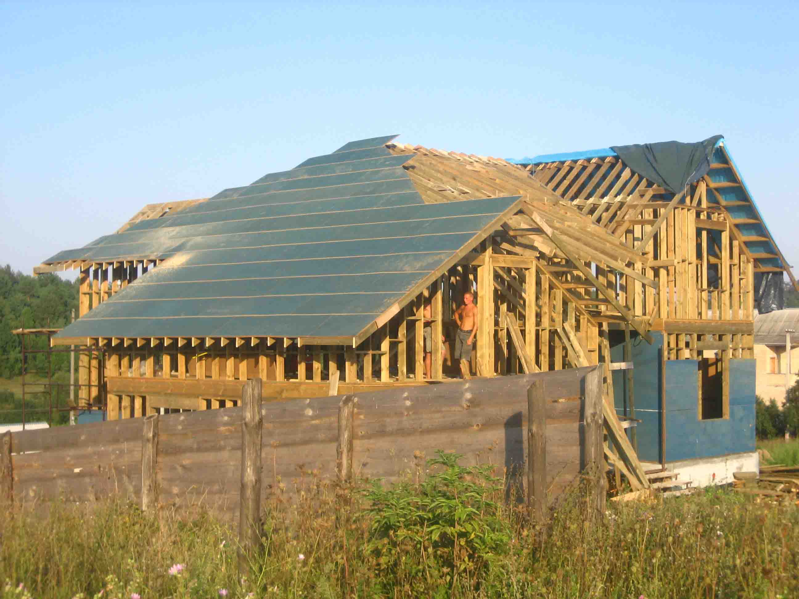

Надежда Опубліковано: 7 лютого 2008 Поділитись Опубліковано: 7 лютого 2008 Я использовала специальную древесноволокнистую кровельную плиту ИЗОПЛАТ сверху стропил, древесноволокнистую теплозащитную плиту ИЗОПЛАТ снизу стропил, между стропилами целлюлозный утеплитель. В пленках для паро и гидроизоляции такой "пирог" не нуждается. Посилання на коментар Поділитися на інших сайтах More sharing options...

Надежда Опубліковано: 8 лютого 2008 Поділитись Опубліковано: 8 лютого 2008 Ну а плиты эти защищать гидробарьером от кондесата например, не нужно, они не боятся влаги? Плиты состоят из мелкоподробленной сосны, связующее - натуральная смола той же сосны. Так что они точно так же через себя пропустят конденсат: www.isoplaat.com.ua/roofing.htm Посилання на коментар Поділитися на інших сайтах More sharing options...
faraon Опубліковано: 8 лютого 2008 Поділитись Опубліковано: 8 лютого 2008 Ну а плиты эти защищать гидробарьером от кондесата например, не нужно, они не боятся влаги? Если бы была металлочерепица или другая МЕТАЛЛИЧЕСКАЯ кровля - тогда надо, а в данном случае была битумная черепица. Под неё такие пленки не нужны - достаточно подкровельной вентиляции между осб и изоплатом Посилання на коментар Поділитися на інших сайтах More sharing options...
serg.roof Опубліковано: 8 лютого 2008 Поділитись Опубліковано: 8 лютого 2008 Если бы была металлочерепица или другая МЕТАЛЛИЧЕСКАЯ кровля - тогда надо, а в данном случае была битумная черепица. Под неё такие пленки не нужны - достаточно подкровельной вентиляции между осб и изоплатом а если все таки будет образововатся кондесат на внутренней стороне ОСП и капать на эти плиты? Посилання на коментар Поділитися на інших сайтах More sharing options...
faraon Опубліковано: 8 лютого 2008 Поділитись Опубліковано: 8 лютого 2008 а если все таки будет образововатся кондесат на внутренней стороне ОСП и капать на эти плиты? в данном варианте ищите причину в конструкции пирога (вент зазор маловат или отсутствует или преграда для вентиляции имеется). При правильном пироге (под осб вентилируемая полость снизу-вверх без преград , а после утепление) конденсата по жизни быть не может Посилання на коментар Поділитися на інших сайтах More sharing options...
