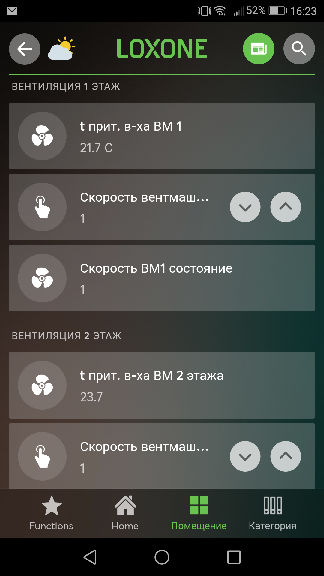

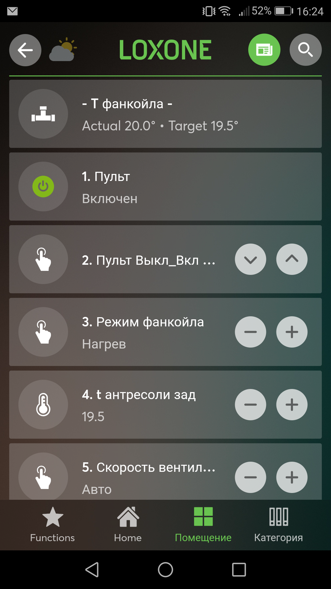

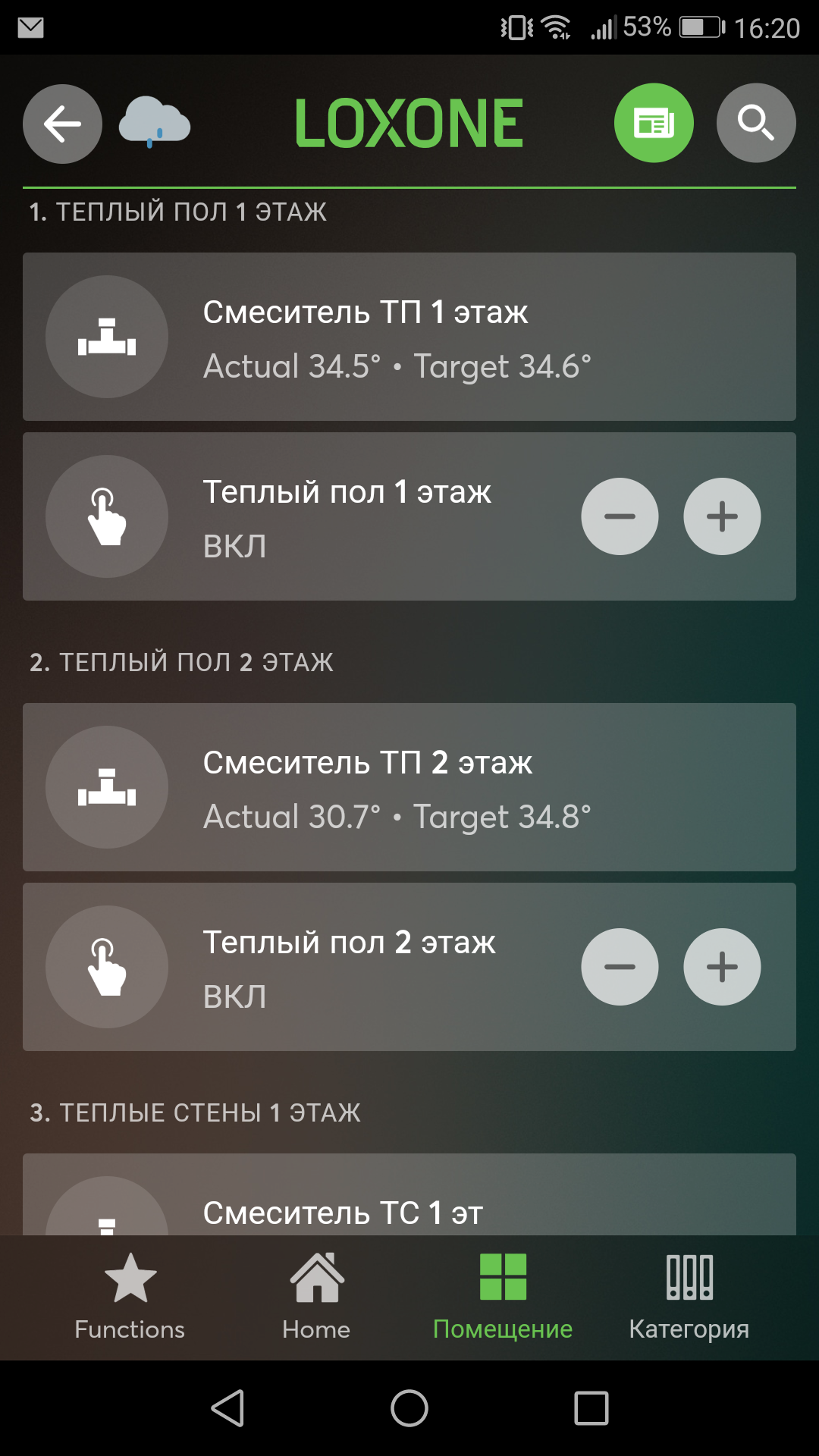

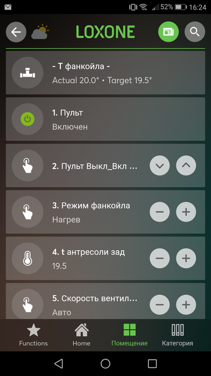

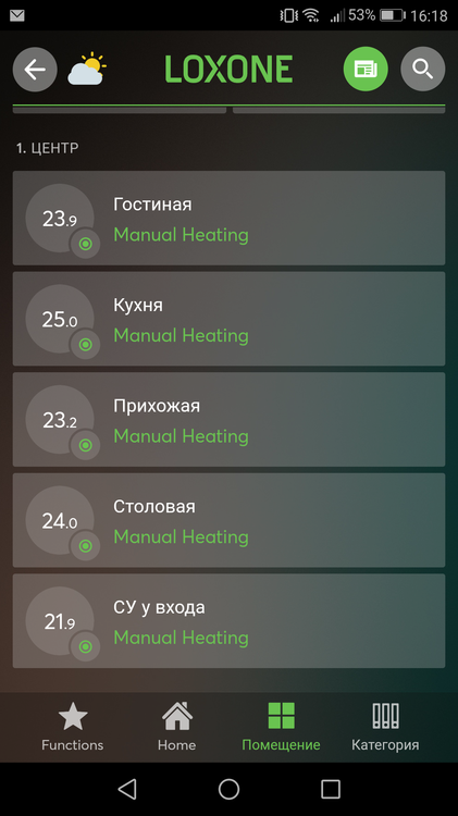

y-dom Опубліковано: 31 січня 2017 Поділитись Опубліковано: 31 січня 2017 Так там по умолчанию все завязано, всеми приборами Broadlink можно управлять с другой сети или моб. интернета. Купил себе розетки, выключатели, контроллер и реле, начинаю тестить. Если вопрос о 30 лампочках актуален. Есть предложение взять контроллер broadlink(примерно 50$), купить радио реле (например 4 модуля в коробке стоит примерно 18$) и сделать систему управления в приложении на iOS или Android. Итого получится 50+18*8 = 194 $, если что-то не будет доставать по радиоканалу, купить еще один контроллер... А как в этой системе подключить кнопки или выключатели? Посилання на коментар Поділитися на інших сайтах More sharing options...

y-dom Опубліковано: 31 січня 2017 Поділитись Опубліковано: 31 січня 2017 изучил сайт LOXONE если я верно понял система 30 лампочек: 1. Miniserver (8 релейных выходов) - 429 евро. shop.loxone.com/enuk/miniserver.html 2. Relay Extension (14 релейных выходов) x2 = 399*2 = 798евро shop.loxone.com/enuk/relay-extension.html Итого у меня вышло 1227 евро и система на 36 выходов. Вопрос к знающим, там стоят щелкающие механические реле? Документация о реле www.loxone.com/enen/wp-content/uploads/sites/3/2016/09/EN_KB_Diagram_Relay_Extension_Relay_Datasheet.pdf?x51888 Это цена на сайте без НДС. Да, там стоят электромеханические реле. Они щелкают, если поставить в щите, то практически не будет слышно. Посилання на коментар Поділитися на інших сайтах More sharing options...
