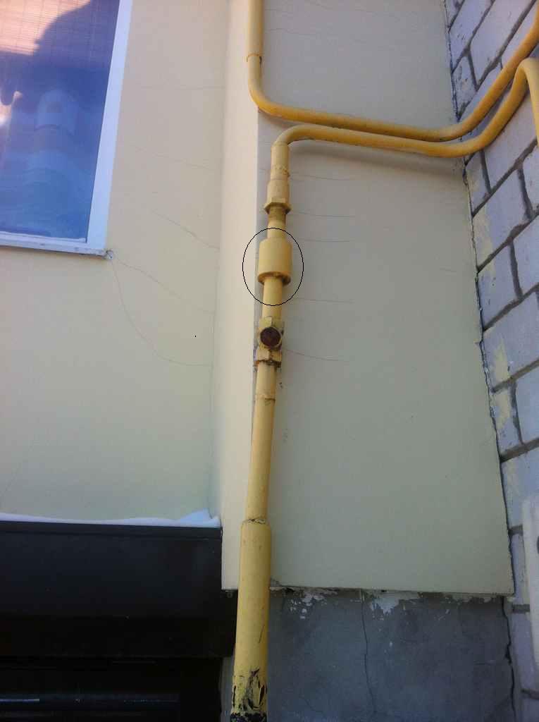

Canton Опубліковано: 26 січня 2017 Поділитись Опубліковано: 26 січня 2017 Коллеги, а как выглядит диэлектрическая вставка на вводе газопровода в дом? Никакой фланцевой конструкции я у себя не нашел, только то, что на фото в эллипсе... Посилання на коментар Поділитися на інших сайтах More sharing options...

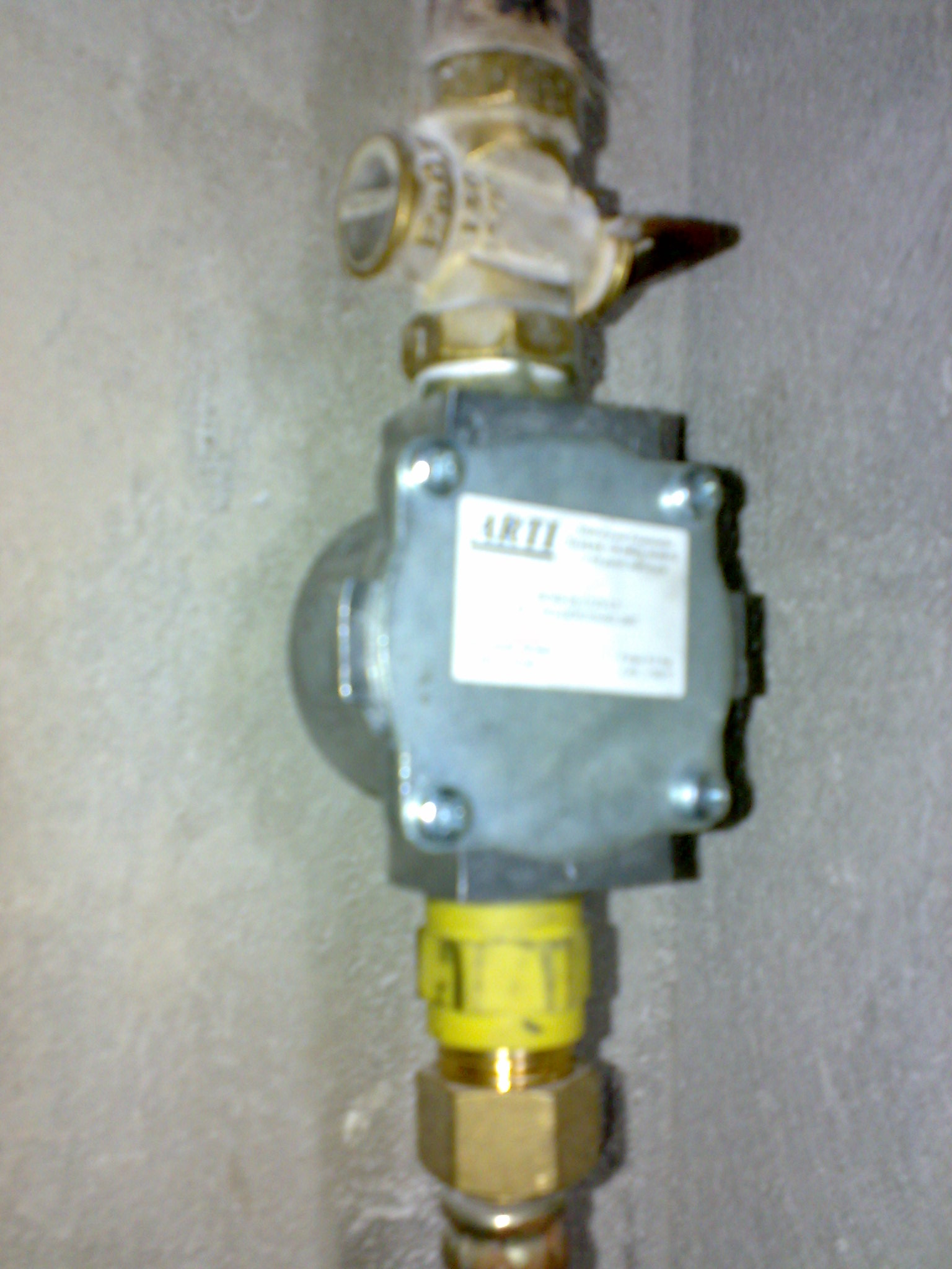

Анатолий62 Опубліковано: 26 січня 2017 Поділитись Опубліковано: 26 січня 2017 Но это всё более-менее современное, а у мну подключение было осуществлено в 1996 году. Поставьте на вводе в котёл.Самое главное-её наличие, не важно где. 2 Посилання на коментар Поділитися на інших сайтах More sharing options...

master-joda Опубліковано: 26 січня 2017 Поділитись Опубліковано: 26 січня 2017 Коллеги, а как выглядит диэлектрическая вставка на вводе газопровода в дом? Никакой фланцевой конструкции я у себя не нашел, только то, что на фото в эллипсе... Желтая с наружной резьбой.Устанавливаю обязательно перед котлом с газовым фильтром 15-20д. есть. Посилання на коментар Поділитися на інших сайтах More sharing options...
Canton Опубліковано: 26 січня 2017 Автор Поділитись Опубліковано: 26 січня 2017 Желтая с наружной резьбой.Устанавливаю обязательно перед котлом с газовым фильтром 15-20д. есть. Это я и сам знаю... Вопрос то в другом - то что на моем фото изолятор или нет? Всё, меня больше ничего не интересует... Посилання на коментар Поділитися на інших сайтах More sharing options...
master-joda Опубліковано: 26 січня 2017 Поділитись Опубліковано: 26 січня 2017 Вопрос то в другом - то что на моем фото изолятор или нет? Всё, меня больше ничего не интересует... Изолятор на магистрали-это фланец с прокладкой,а не вставка.Замерьте потенциал а трубе,узнаете. 1 Посилання на коментар Поділитися на інших сайтах More sharing options...
Canton Опубліковано: 26 січня 2017 Автор Поділитись Опубліковано: 26 січня 2017 Изолятор на магистрали-это фланец с прокладкой,а не вставка.Замерьте потенциал а трубе,узнаете. Потенциал между трубой и чем? Посилання на коментар Поділитися на інших сайтах More sharing options...
porterlv Опубліковано: 26 січня 2017 Поділитись Опубліковано: 26 січня 2017 Canton, ну не фазою ж Між трубою і землею. Катодний захист труб ніхто не відміняв! А ще блукаючі струми чи сусід єелектрику мотане а ви будете думати чого теплообмінник в котлі як сито... Посилання на коментар Поділитися на інших сайтах More sharing options...
Canton Опубліковано: 27 січня 2017 Автор Поділитись Опубліковано: 27 січня 2017 В связи с "наличием отсутствия" правильных ответов - пришлось съездить к газовщикам самому. Итоги - та приблуда, шо на фото и есть та самая диэлектрическая муфта... Фсем спасиба!!! Посилання на коментар Поділитися на інших сайтах More sharing options...
