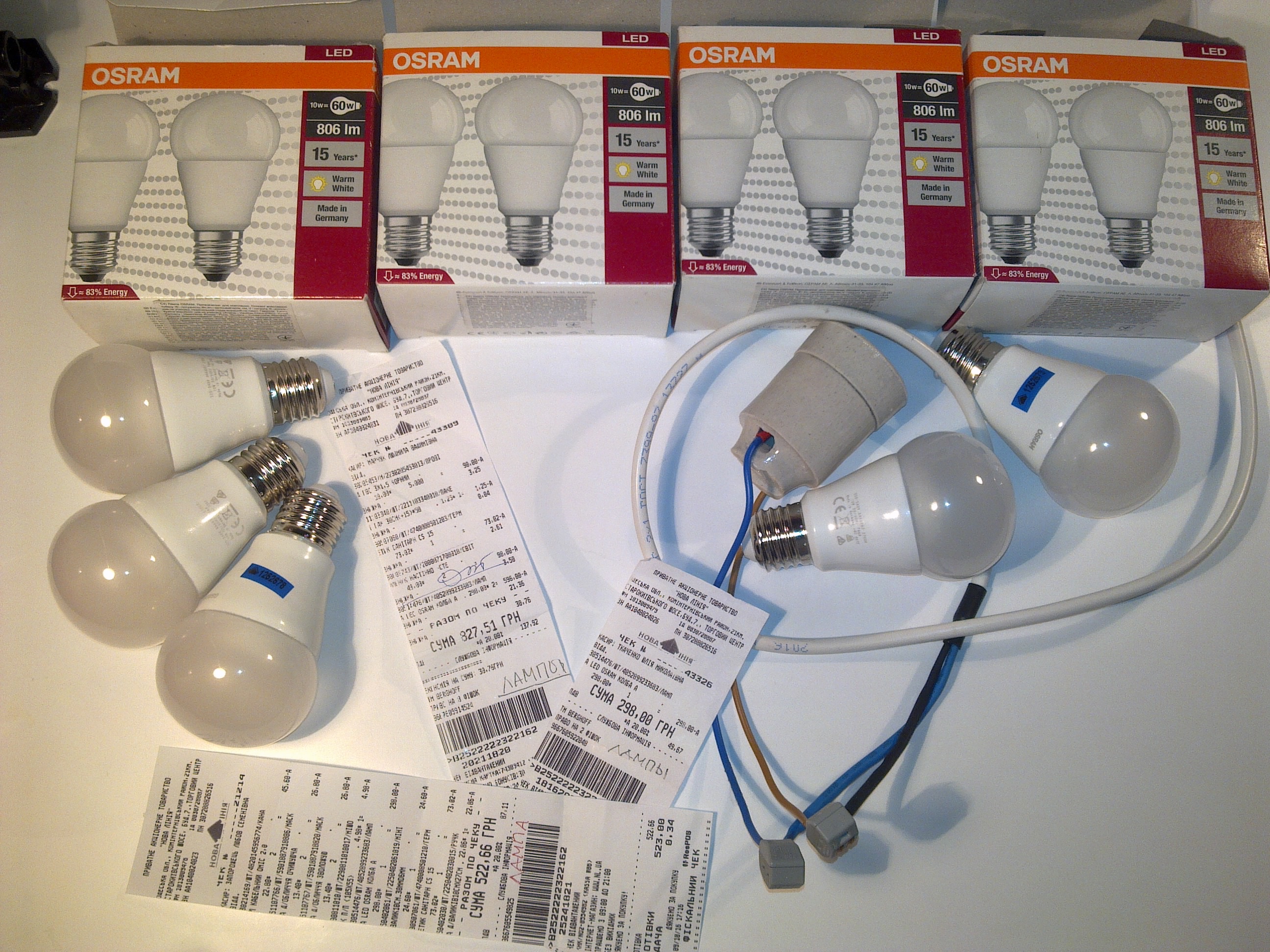

profeMaster Опубліковано: 18 березня 2017 Поділитись Опубліковано: 18 березня 2017 что-то у меня совсем грустно с теми лампами ОСРАМ по 150 грн с Новой линии. Привез недели две назад две лампы менять, так как тухнут (в разных патронах), в магазине они тухнуть не хотят. Соответственно и менять как бы нет оснований. Сейчас еще 2 добавились. Посилання на коментар Поділитися на інших сайтах More sharing options...
ashim1990 Опубліковано: 18 березня 2017 Поділитись Опубліковано: 18 березня 2017 Привез недели две назад две лампы менять, так как тухнут (в разных патронах), в магазине они тухнуть не хотят.Может, напряжение сети разное? Или с прогревом? Посилання на коментар Поділитися на інших сайтах More sharing options...
MaksymS Опубліковано: 18 березня 2017 Поділитись Опубліковано: 18 березня 2017 Да, если в этих лампах блок питания на гасящем конденсаторе или линейном стабилизаторе - лампа при недостаточном напряжении на паспортную яркость не выйдет. Нужно использовать лампы с импульсным драйвером - он обеспечивает номинальную яркость в широком диапазоне питающего напряжения. То что я реально видел - от 120 до 250 В (хотя на коробке диапазон скромнее указан). Лампы SunLight (но кроме 10 Вт Е27 - там то-ли линейник, то-ли конденсатор гасящий - но факт в том, что при понижении напряжения яркость резко падает). Посилання на коментар Поділитися на інших сайтах More sharing options...
profeMaster Опубліковано: 18 березня 2017 Поділитись Опубліковано: 18 березня 2017 напряжение пофигу - проверял через ЛАТР. Ощутимо падает яркость на очень низком напряжении, а так 150 - 270 В - разницы не видно. Посилання на коментар Поділитися на інших сайтах More sharing options...
MaksymS Опубліковано: 18 березня 2017 Поділитись Опубліковано: 18 березня 2017 Мистика какая-то . Посилання на коментар Поділитися на інших сайтах More sharing options...

profeMaster Опубліковано: 20 квітня 2017 Поділитись Опубліковано: 20 квітня 2017 что-то у меня совсем грустно с теми лампами ОСРАМ по 150 грн с Новой линии. Привез недели две назад две лампы менять, так как тухнут (в разных патронах), в магазине они тухнуть не хотят. Соответственно и менять как бы нет оснований. Сейчас еще 2 добавились. приболел, было время подвести итоги. Три лампы вроде как вообще не включаются (слева). Две демонтированы, включаются, горят, тухнут, но эпизодически. Еще такая же висит. Остались только две без проблем (одна из них резервная для ИПБ, включаю редко). те, что с синими наклейками - наклеили в Новой Линии, перед попыткой обмена. приобретались в октябре и ноябре прошлого года. Посилання на коментар Поділитися на інших сайтах More sharing options...
RU$L Опубліковано: 21 квітня 2017 Поділитись Опубліковано: 21 квітня 2017 что-то у меня совсем грустно с теми лампами ОСРАМ по 150 грн с Новой линии. Привез недели две назад две лампы менять, так как тухнут (в разных патронах), в магазине они тухнуть не хотят. Соответственно и менять как бы нет оснований. Сейчас еще 2 добавились. Это 298 гр. за упаковку типа 2 шт. , 149 гр. за 1 шт. Никогда не берите всякую фигню по 2-3 шт. в одной коробке - стопудово там какой-то фуфел "по акции" . Вот нормальные лампочки , у меня они пашут годами : сейчас они по ~ 70-80 гривен за 1 шт. видел в Эпицентре Были и Максус по 2-3 лампочки в одной коробке , но я на такие приколы не ведусь даже от Максуса . :D Добавлено через 15 минут приболел, было время подвести итоги. Три лампы вроде как вообще не включаются (слева). Две демонтированы, включаются, горят, тухнут, но эпизодически. Еще такая же висит. Остались только две без проблем (одна из них резервная для ИПБ, включаю редко). те, что с синими наклейками - наклеили в Новой Линии, перед попыткой обмена. приобретались в октябре и ноябре прошлого года. Шибко они маленькие как для 10-ти ваток . Да и световая отдача хуже чем у Максуса . Вобщем , остались от этого ОСРАМА токо негативные впечатления . :D Посилання на коментар Поділитися на інших сайтах More sharing options...
