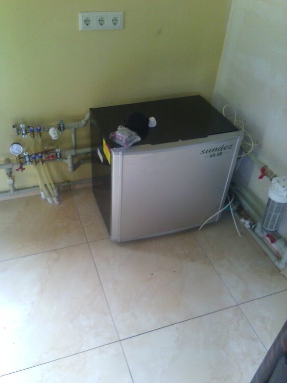

Ligo Опубліковано: 28 січня 2017 Поділитись Опубліковано: 28 січня 2017 Вот у этих, возможно, даже дешевле. Касаемо "этих", то не понятно из чего они свои ТН делают. Я позвонил, предлагают 6кВт. насос за 10 000 гр. Это сейчас чуть больше 300$. Может кто то просветит? По поводу Entheos. Повторюсь, я очень рад, что на Украине есть такие специалисты. Но. если говорить объективно, то как где либо в мире можно сделать что либо дешевле чем в Китае? Раб.сила там на много дешевле, все комплектующие от туда. Комплектующие надо привезти сюда и как то растаможить. Объемы закупок на заводе будут всегда выше, чем у нас на фирме, следовательно, и цена там ниже. И это факт. Стоимость комплекта 8кВт. у Entheos при 160 м. скважин стоит 6 тыс. у.е. следовательно сам насос стоит больше 3 тыс. у.е. ( на сайте стоимость не указана). Я могу предложить хороший заводской китай 9 кВт. по цене в два раза дешевле. Абсолютно согласен с sigma_shig :"на вопрос "а чем ваш ТН круче соседского" - невнятные аргументы "наши теплонасосы только из Европы", "а у нашего ТН родословная с 19.. года". Отсюда и вопрос, чем ТН Entheos в два раза лучше чем Sundez? Параметры идентичные, на Sundez даже чуть лучше. У них СОР =4 при B0/W35 а на Sundez COP=4 при B0/W50. Опять же абсолютно согласен с sigma_shig :" Ну и напоследок оставил офис Entheos. Им большой плюс - "естественный шоу-рум". Ты находишься в доме, который реально обогревается ТН, который стоит в метре от тебя". Ну а я пошел еще дальше. Я установил данный насос себе и своему соседу прямо дома , чтоб на собственной шкуре ощутить все прелести данного девайса. И что? Уже два года пользуемся и очень довольны. Вот только думаю доукомплектовать насос вот такой штукой Emerson CSS-25V. Инверторным он конечно не станет, но срок жизни компрессору продлит и пусковые токи уменьшаться. Ну и дизайн: 1 Посилання на коментар Поділитися на інших сайтах More sharing options...

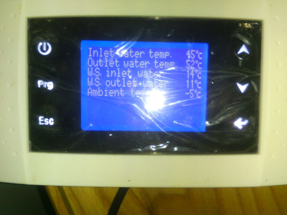

Entheos Опубліковано: 1 лютого 2017 Поділитись Опубліковано: 1 лютого 2017 Касаемо "этих", то не понятно из чего они свои ТН делают. Я позвонил, предлагают 6кВт. насос за 10 000 гр. Это сейчас чуть больше 300$. Может кто то просветит? По поводу Entheos. Повторюсь, я очень рад, что на Украине есть такие специалисты. Но. если говорить объективно, то как где либо в мире можно сделать что либо дешевле чем в Китае? Раб.сила там на много дешевле, все комплектующие от туда. Комплектующие надо привезти сюда и как то растаможить. Объемы закупок на заводе будут всегда выше, чем у нас на фирме, следовательно, и цена там ниже. И это факт. Стоимость комплекта 8кВт. у Entheos при 160 м. скважин стоит 6 тыс. у.е. следовательно сам насос стоит больше 3 тыс. у.е. ( на сайте стоимость не указана). Я могу предложить хороший заводской китай 9 кВт. по цене в два раза дешевле. Абсолютно согласен с sigma_shig :"на вопрос "а чем ваш ТН круче соседского" - невнятные аргументы "наши теплонасосы только из Европы", "а у нашего ТН родословная с 19.. года". Отсюда и вопрос, чем ТН Entheos в два раза лучше чем Sundez? Параметры идентичные, на Sundez даже чуть лучше. У них СОР =4 при B0/W35 а на Sundez COP=4 при B0/W50. Опять же абсолютно согласен с sigma_shig :" Ну и напоследок оставил офис Entheos. Им большой плюс - "естественный шоу-рум". Ты находишься в доме, который реально обогревается ТН, который стоит в метре от тебя". Ну а я пошел еще дальше. Я установил данный насос себе и своему соседу прямо дома , чтоб на собственной шкуре ощутить все прелести данного девайса. И что? Уже два года пользуемся и очень довольны. Вот только думаю доукомплектовать насос вот такой штукой Emerson CSS-25V. Инверторным он конечно не станет, но срок жизни компрессору продлит и пусковые токи уменьшаться. Ну и дизайн: Не люблю споры и сравнения, но коль Вы решили сравнить наш тн с Вашим воздушным... Что ж , давайте по порядку Ваших тезисов: 1. Производство в Китае. Зарплата в Китае средняя в несколько раз выше, чем в Украине. По различным данным, это примерно 700$ против 200 в Украине. Кроме того наша рабочая сила намного квалифицированней. Обратите внимание, что в Черкасах открывается уже 2-й в Украине завод Saturn. Казалось бы, следуя Вашей логике, зачем?Получается, сделать в Украине и здесь же продать выходит-таки дешевле, чем привезти и растаможить готовое из Китая. Кроме того, у украинского производства есть реальный шанс легко и дешево выйти на европейский рынок. 2. Втн ничем не хуже ГТН. Давайте конкретно про "хороший заводской Китай 9квт", который Вы предлагаете. Сколько этот агрегат выдает мощности при 0С, -5, -10, -15, -20? Разве можно сравнивать нашу 12квт систему, которая спокойно отапливает до 200м.кв. как ЕДИНСТВЕНННЫЙ источник отопления БЕЗ ДОГРЕВАТЕЛЯ, с ВТН, который уже при -10 уже выдаст не 9 квт, а скажем не больше 6? Т.е. Вам очевидно придется догревать электричеством в мороз с соответствующим результатом. 3. Сервис. То, что мы делаем полный цикл производства в Киеве, дает нам огромное преимущество в гарантии. При любой поломке (только давайте не будем о том, что ничего никогда не ломается у немцев ломается, а у китайцев нет? выезд инженера с детальками происходит в течение дня или на следующий. Помимо дизайна и характеристик люди еще платят за спокойствие и надежность. Что будете делать, когда при минус 20 навернется плата управления? Или пускатель? Или утечка газа? Закажете из Китая? Или вызовете оттуда сервисника? Искренне желаю Вам успеха в начинаниях, только никогда не соглашусь, что китайское лучше сделанного в Украине для конечного клиента. Добавлено через 5 минут Як на вашу думку, це новшество вплине якось на ціну елекроенергії для ГТН? мається на увазі при установленні ГТН потрібно буде хоч і не нове підключення, але заява на зміну потужності, так? то чи це не буде вже йти як "нестандартное присоединения к электрическим сетям"? Чи окупиться при цьому перехід на ГТН, чи залишатися на опаленні газом? Жодного відношення до ГТН. Нестандартне підключення це якщо від Вашого будинку до лінії більше 300 м.Це стосується промисловості в першу чергу. Кто что в скважины закладывает товарищи? 2-трубный пе32 стенка 2мм. Сварка наконечников терморезисторными фитингами, теми же, что газовые трубы в земле соединяют. Т.е. с этим проблем не наблюдается. 6 Посилання на коментар Поділитися на інших сайтах More sharing options...
Ligo Опубліковано: 1 лютого 2017 Поділитись Опубліковано: 1 лютого 2017 Не люблю споры и сравнения, но коль Вы решили сравнить наш тн с Вашим воздушным... Абсолютно с Вами согласен и много раз об этом говорил, что спорить тут особо не о чем, ТН, как и автомобилей есть великое множество и все покупаются, и на все есть свой потребитель. Но, я тоже не против пройтись по тезисам Вашим. Глядишь истина и проблеснет. Хотя, я давно убедился, что правда у каждого своя. И все таки: 0. Я не сравниваю Ваш ГТН со своим воздушником. Это было бы просто глупо. Это вопрос на уровне яйца и курицы. Я сравниваю "мой" ГТН 9 кВт. с Вашим ГТН 8 кВт. Вы просто не совсем внимательно читали, ведь когда я сравниваю СОР то пишу, что у Вашего ТН СОР =4 при В0/W35, а "моего" при В0/W50 . Для воздушника я бы написал А (ambient) а не B (brine) . Это первое. Второе это то, что равного класса воздушник в принципе не может стоить в 2 раза дешевле чем ГТН ни в Китае, ни на Украине. Он наоборот стоит дороже; 1. Я не знаю, какая себестоимость насосов на Вашем производстве, я не нашел стоимости самого насоса на сайте Но, исходя из стоимости "системы 8 KW"из 4-х скважин по 40м., насоса и обвязки в 6 00$, я предположил, что сам насос стоит более 3000$. Ну а я мог бы предложить "свой" в 2 раза дешевле. И я думаю, что основной массе потребителей глубоко наплевать, что этом "черном ящике," называемом ГТН находится внутри, если параметры одинаковые и качество сопоставимо. Именно исходя их вышеизложенных соображения я и сделал вывод, что из Китая все таки дешевле. Ну а по поводу открытия заводов то поверьте, не нам с Вами делать выводы почему владельцы их открывают или закрывают. Ну а что касается евро перспектив,то, прошу прощения, в народе говорят:" Дурiнь думкой богатiе." 2. Нечего обсуждать; 3.Сервис. К сожалению,безусловно, все ломается и у всех. Но. Вся электроника там размещена на одной большой плате, которую мне прислали с завода запасную. Так что поменять ее не составит большого труда, а уже дома разбираться с неисправностью. У меня недавно сгорел гибридный инвертор (с возможностью сброса лишней электороэнегии в сеть). И ничего, наши спецы прекрасно починили. А это устройство по сложности НЕСОПОСТАВИМО с "мозгами " ГТН! По поводу железа, то компрессор там обычный и сервиса более чем, из Китая вызывать никого не надо. Но, справедливости ради могу сказать еще раз, я очень рад, что у нас на Украине есть такие специалисты, делающие продукт европейского качества и главное сервис к нему. 1 Посилання на коментар Поділитися на інших сайтах More sharing options...

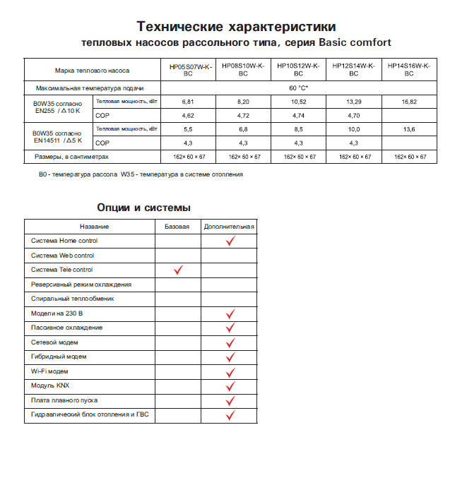

Entheos Опубліковано: 3 лютого 2017 Поділитись Опубліковано: 3 лютого 2017 то у Вашего ТН СОР =4 при В0/W35, а "моего" при В0/W50 . Прошу Вас, скажите что Вы пошутили Т.е. Вашим производителям удалось то, что не удавалось до сих пор ни одному европейскому бренду? Например, Heliotherm как один из лучших представителей вида декларирует в режиме B0W50 COP 3,05. коэффициент 4 в этом режиме на сегодняшний день недостижим для компрессоров даже при условии безразмерных теплообменников, имхо. Откройте программу Select7 и убедитесь в этом сами. Едва ли можно относиться серьезно к производителю, который написал такое в характеристике агрегата. Наша система 8квт в Киеве обходится клиенту 5600 у.е. Агрегат отдельно (только для дилеров с 20% скидкой) 2280у.е. Можете предложить дешевле в 2 раза такое же по качеству и хар-кам? 2 Посилання на коментар Поділитися на інших сайтах More sharing options...
Ligo Опубліковано: 4 лютого 2017 Поділитись Опубліковано: 4 лютого 2017 (змінено) Прошу Вас, скажите что Вы пошутили Т.е. Вашим производителям удалось то, что не удавалось до сих пор ни одному европейскому бренду? Например, Heliotherm как один из лучших представителей вида декларирует в режиме B0W50 COP 3,05. Если копать глубоко, по есть разные методики определения СОР, условия при которых он определяется. Если взять Вами упомянутый Heliotherm HP05S07W-K-BC, то при B0/W35 согласно EN255/10К СОР=4.62, а согласно EN 14511/5К СОР=4.3. Таблица прилагается. Как видно, при одинаковых температурных режимах B0/W35, СОР разный. И если принять СОР=4.62 при В0/W35, то вполне возможно, что при В0/W50 он будет =4. Так же интересно, на сколько корректно Вы утверждаете, что у Вашего ТН СОР=4 при В0/W35. Ведь для этого нужна аккредитованная в Комитете по метрологии стандартизации и сертификации Украины лаборатория. Это касаемо параметров. Касаемо цены. Я не по дилер прйсу, а в розницу предлагаю по 1600$ насос 9 кВт. и есть предмет для разговора. Дилером я не являюсь, но по какой цене ТН заходит на меня могу написать в личку из известных соображений. И самое главное. Поверьте, я мог бы себе купить ТН всякий-разный. Тот же Sundez выпускает их множество, в том числе и с компрессорами Sanyo Scroll. Но я специально купил себе самый дешевый и вот уже третий год получаю удовольствие. И абсолютно уверен, что у меня СОР при В13/W50 явно больше 4. Змінено 4 лютого 2017 користувачем Ligo Посилання на коментар Поділитися на інших сайтах More sharing options...
birel Опубліковано: 4 лютого 2017 Поділитись Опубліковано: 4 лютого 2017 И если принять СОР=4.62 при В0/W35, то вполне возможно, что при В0/W50 он будет =4 Если Вы продаете ТН то Вы должны понимать принцип работы этого оборудования. И тогда Вы знаете что в ТН энергия тратится на сжатие газа. В режиме В0/W35 с учетом Δt фреон-вода 5К давление испарения будет 5,8bar а конденсации 22,8bar. Компрессор увеличивает давление в 22,8/5,8=3,93 раза. В режиме В0/W50 с учетом Δt фреон-вода 5К давление испарения будет 5,8bar а конденсации 33,6bar. Компрессор увеличивает давление в 33,6/5,8=5,79 раза. Допустим в режиме В0/W35 СОР = 4,62 такой показатель возможен с довольно большой площадью ПТО и это точно не о китайцах. СОР при В0/W50 будет равен 4,62*(3,93/5,79)=3,13 Ваши заявления о СОР 4 при В0/W50 говорят либо о непонимании Вами принципа работы ТН либо это намеренное введение людей в заблуждение. 2 Посилання на коментар Поділитися на інших сайтах More sharing options...
