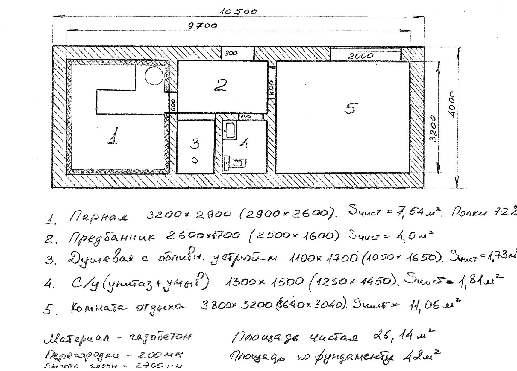

Доброго дня,
дозрів до власної бані)) прошу покритикувати проект. Дякую усім, хто висловить свою думку! Олександр з Донецька, дуже хочеться почути вашу))
Ескізи в масштабі, тобто пропорційні.
Баня навкого парної, тому саме парна має задовільняти в першу чергу.
Планування бані викликане потребою у вузькій будівлі.
Стіни газобетон 400мм.
Оздоблення ззовні- тонкошарова штукатурка по сітці.

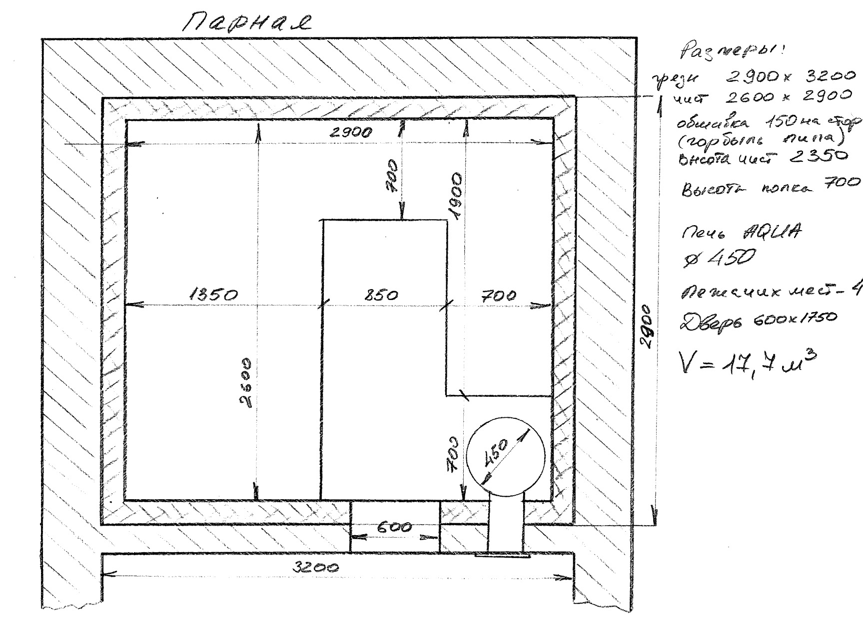

Оздоблення всередені :
- парна, горбиль липи
- передбанник, плитка та обо покраска
- душова, с\в, плитка. Душова з шторкою + обливний пристрій, не відро. С\В двері.
- КВ, деревом, під брус
Запланована кільткість людей - 5 (така родина). Тому 4 лежачих місця.
Полок праворуч від проходу для паріння віниками, щоб не заважати решті + вільний прохід. Чи потрібно збільшити простір для того, хто парить, тобто зменшити чи прибрати шматочок полока в кінці проходу, напроти дверей?
Парна навкого пічі - піч Aqua. Яка саме поки не знаю. Головне зрозумілий конструктив і габарити.
Обшивка - горбиль липи. Заклав на це з утепленням 150 мм на сторону.
Висота парної брудна 2700, чистова 2350. Можу збільшити, якщо потрібно.

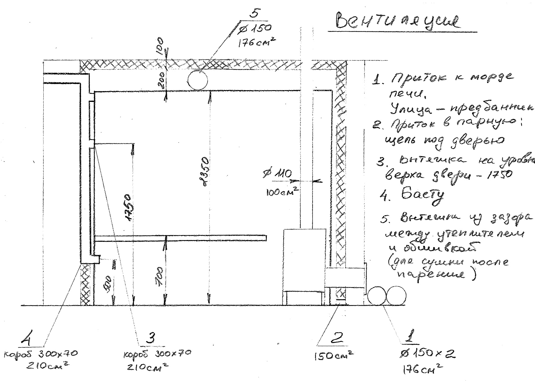

Між обшивкою стелі і теплоізоляцією стелі заклав 200мм
підлога бетон+плитка+деревяна решітка, без підігріву.
Опалення - планую підтримувати плюсову температуру.
Головні питання наколо вентиляції, як завжди))
Питання:
1) чи так потрібна вентиляція простору між теплоізоляцією та обшивкою? зрозуміло, що відкривається після бані та повина мати щільний клапан
2) Басту в теорії потрібно викидати в передбаник, але при цьому не виходить рознести приток та викид вентиляції. варіанти:
- приток під піч, викид в іншому куті цієї ж сторони. при цьому приток в передбанику буде поряд з притоком під морду пічі. Приток робити вулиця-передбаник + передбанник-парна чи вулиця-піч + вулиця-парна? тут протирічить принципу звідки берем туди віддаєм.
-приток під дверима, викид в куті тієї ж сторони. При цьому відстань між ними 1,3м по довгій стороні, ніяк не діагональ((
-приток і викид з вулиці\на вулицю. тут можна добитись діагоналі.
3)поки що робити вікно в парній не планую. Чи потрібно вікно у передбаннику в такому випадку і на якій висоті\розмір?
Доброго времени суток!)
Баня дома, это хорошо. Судя с вагонного расположения бани, места под нее не много, это конечно плохо но не смертельно.
Но вот выбранный материал для ее строительства не понятен.
1) это при малой площади под баню, 800мм отдано под стены.
2) имея опыт строительства бань в помещениях из газобетона скажу, что материал не айс, в плане крепления на него каркаса парилки. Те приходилось делать самостоятельный каркас стоящий на полу и просто опирающийся на стены. Тк в газобетоне не держаться как того хотелось, анкера и разные приспособы. А саморезы просто крутить в газобетон не совсем правильно.
Проще сделать каркас со 150мм толщиной. При этом можно сэкономить 500мм для все той же бани. (Ну с материалом это мое видение процесса)
В парилке не нужно так извращаться с полоками. Г- образного вполне досстаточно.
ТП делать желательно.
Зазор между фольгой и обшивой обязателен.
Басту с Аквой выполняет лишь дыхательную вентиляцию и не обязательно строго диагональное удаление каналов.
Приток под дверями как половая щель (больше ассоциируются с больничными терминами, чем с банными :D )
Приток для горения делать нужно обязательно. Остальная вентиляцию по управлению паром, Буратино и под потолком, с выхлопом на улицу.
Окно в парилке нужно обязательно.

тоді так:
Вентиляція
1) приток з вулиці в передбаник до морди печі диам 150мм
2) приток з вулиці в передбаник диам 150 мм
3) приток в парну з передбаника під піч диам 150 мм
4) басту в передбанник на іншому кінці стіни від пічі (притоку). 500 мм від підлоги вхід, під стелею вихід
5) витяжка з парної на вулицю на рівні притвора дверей (1750мм) для регуляції рівня пари.
ЧИ СУМІСТИТИ З БАСТУ І ВИКИДАТИ ПАРУ В ПЕРЕДБАННИК?
6) витяжка з простору між утеплювачем та обшивом на вулицю. для сушки після паріння
чимало отворів, схоже на сир))

Вентиляція
Да, только поставить шибер, что бы не дул лишний холодный воздух по ногам.
Этот приток нужно продумать, может лучше рекуператор, что бы не было холодно.
Достаточно 125см2 к печи, не обязательно под саму печь.
300мм от пола на максимальном удалении от притока у печи в предбанник.
Да, на улицу.
Нет, не нужно так извращаться.

Вентиляція
1) приток з вулиці в передбаник до морди печі диам 150мм з шибером і теплою заглушкою ззовні
2) приток з вулиці в передбаник диам 150 мм (176 см 2) + передбанник-парна з організацією нагріву повітря від печі. вхід з вулиці до передбанику і канал передбаник-парна будуть на відстані 300 мм один від одного в куті, тобто сквозняків не має бути. нагрів нескладно зробити
3) басту в передбанник на іншому кінці стіни від притоку (за фактом буде близько 3м). 300 мм від підлоги вхід, під стелею вихід. Вихід буде в душову, яка сполучається з передбаником через шторку.
4) витяжка з парної на вулицю на рівні притвора дверей (1750мм) для регуляції рівня пари.
5) витяжка з простору між утеплювачем та обшивом на вулицю. для сушки після паріння. цей пункт поки під питанням. На хлопський розум потрібно, а досвідчені кажуть, зайве))
Баланс повітря в парній :
(приток з догрівом від печі 176 см2)*1,6 = викид басту 210 см2 + викид регуляції рівня пари 79 см2
Баланс повітря в передбанику :
приток через басту 176 см2 (як на вході в парну) + приток з вулиці 176 см2 + приток під піч 176 см2 з шибером = 176 см2 викид через піч + 176 см2 канал до парної
знак рівняння умовний так, як не враховані швидкості в каналах, тобто и потоки будуть різні
Шибер можно ставить у выхода около морды печи, используя каминную решетку с задвижкой или каминную канальную задвижку с дроссельным приводом, которая ставиться внутри канала. На улице просто гриб на трубе, с высотой что бы его не заметало снегом. Заглушку там ставить не нужно, дренажный слив не помешает, что бы конденсат сливался.
Дальше сильно мудрено, ломает мозг, пытаюсь читать.
В бане (да и не только в бане) как правило ставят вентиляторы на вытяжку. Так вот приток должен обеспечивать все эти вентиляторы, даже если они включатся одновременно. Приток желательно подогреть, что бы не было сквозняка по ногам и дискомфорта, находящихся там босых и раздетых людей.
Дыхательная вентиляция Басту, завязана на предбаннике.
Вентиляция для управления паром и проветриванием парилки завязывается на улице. Выхлоп по притвору двери и второй под потолком для полного сброса влаги после парения. Ну и окно, которое будет служить для залпового проветривания во время парения и проветриванием для полного сброса влаги после парения.
