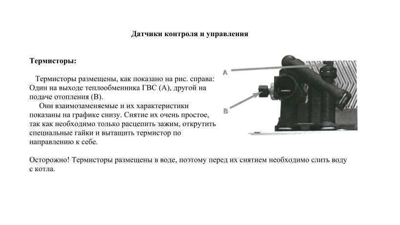

вадик Опубліковано: 7 вересня 2018 Поділитись Опубліковано: 7 вересня 2018 У меня котел елексия комфорт 24 дымоходник работает уже 9 лет.Появилась ошибка 50 70 80.Какие могут быть причины ? почему котел не включаеться? Интересует мнение реальных специалистов... Посилання на коментар Поділитися на інших сайтах More sharing options...
porterlv Опубліковано: 7 вересня 2018 Поділитись Опубліковано: 7 вересня 2018 Ви пропонуєте нам погуглити інструкцію на ваш котел, щоб розшифрувати код помилки? А далі що, якщо вам навіть в інструкцію лінь глянути... ЧОму не вмикається - тому що аварія критична. На то і є автоматика, щоб не було біди при поломці котла. Посилання на коментар Поділитися на інших сайтах More sharing options...
Interso Опубліковано: 7 вересня 2018 Поділитись Опубліковано: 7 вересня 2018 У меня котел елексия комфорт 24 дымоходник работает уже 9 лет.Появилась ошибка 50 70 80.Какие могут быть причины ? почему котел не включаеться? Интересует мнение реальных специалистов... Обрыв датчика NTC (термистор) на отопление. Снимите кожух котла,датчик находится с левой стороны,проверте провода и разём,если не поможет значит покупайте новый ,на рисунке он обозначен буквой "В" Посилання на коментар Поділитися на інших сайтах More sharing options...
