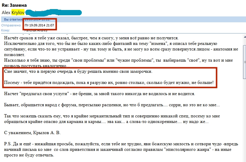

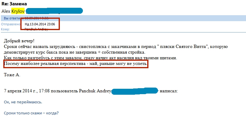

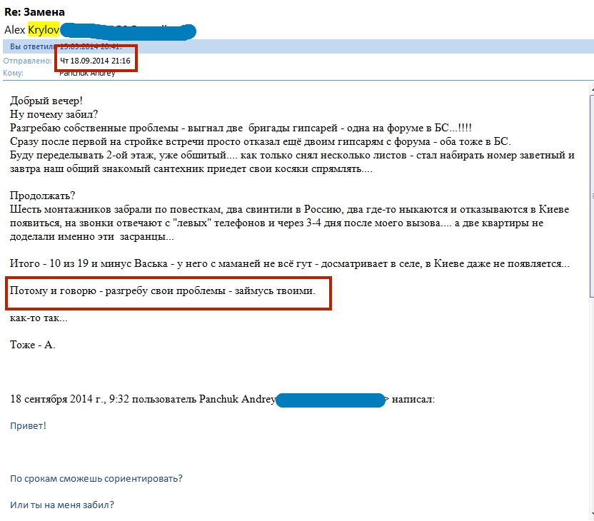

Ниже представлены некоторые скриншоты переписки, в которой я интересовался - когда же Крылов Александр (Шарманщик) выполнит работы, за которые получил полную и своевременную оплату:
13.04.14:

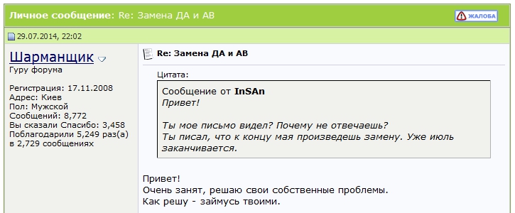

Прошло три месяца - 29.07.14:
Еще два месяца - 18.09.14:

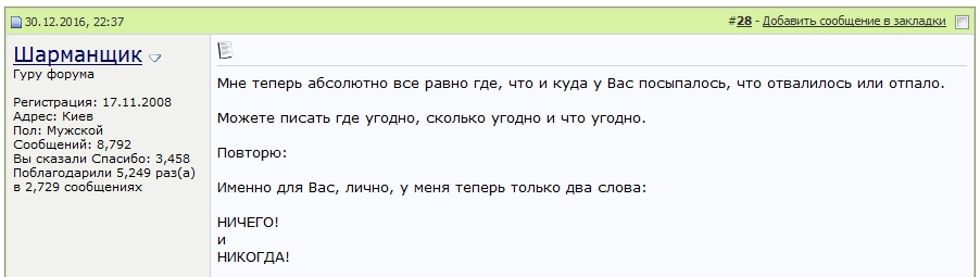

Т.е. на вполне резонный вопрос - "Когда?" - Крылов Александр, получивший полную оплату, пишет, что заказчик должен подождать столько, сколько захочет исполнитель. Позже вообще отказывается от выполнения работ, аргументируя это хамством заказчика.
Как называется человек, получивший оплату, но отказывающийся выполнять работы? Наверное, Крылов Александр - мошенник? Или нет?

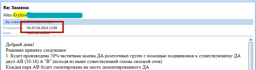

О качестве выполнения работ.

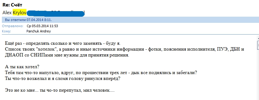

Ситуация 1

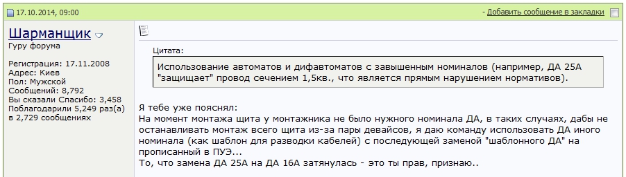

Крылов Александр установил в щитах на одиночные кабеля дифавтоматы 25А.

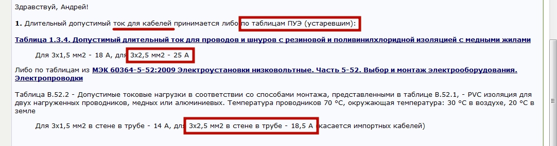

Но любой монтажник, который чтит ПУЭ, знает, что устройства защиты должны защищать не только кабель, но и всю линию. В том числе клеммы и розетки с выключателями (максимально допустимый ток которых - 10-16А).
Поменять отказывался, требуя от заказчика обоснования замены (видимо, то, что автомат 25А не защитит розетку 16А - не аргумент). При этом обоснование по требованию Шарманщика должно было быть оформлено со ссылками на нормативную документацию:
[spoiler=март 2014]attachment.php?attachmentid=543646&stc=1&d=1483367956
Хотя через некоторое время свое мнение изменил, публично заявив, что ДА 25А он поставил "временно". Но до сих пор так их и не заменил.[spoiler=октябрь 2014]attachment.php?attachmentid=543656&stc=1&d=1483371632
И менять отказывается, несмотря на то, что данные номиналы не соответствуют требованиям ПУЭ.

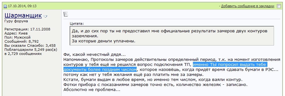

2. Акты замера контура заземления...

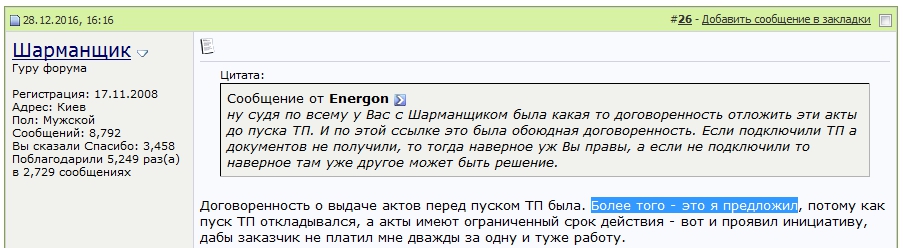

Для того, что бы ты мне не платил дважды за одну и туже работу, именно я предложил выдать Акты ближе к дате подключения твоего ТП...
Запуск ТП не состоялся, про Акты оба не вспоминали...
Потом ты вспомнил про них и летом этого года я предложил тебе переслать их любым приемлемым способом, по согласованию сторон:
- ты выбрал почтовый адрес
- я настоял, что бы непременно с уведомлением
И всё бы спокойно состоялось, если б ты опять не начал опять хамить и оскорблять.
Так что цивилизованное решение вопроса с Актами провалилось исключительно по твоей вине.
Пункт №3. Замена дифавтомата (ДА) - 1 шт
На момент монтажа Дифавтоматов (ДА) в силовом щите, у поставщика не было ДА нужного номинала и было принято совместное решение заказчик/подрядчик временно поставить ДА 25А - 1 шт (габариты у них идентичны), чтобы не тормозить работу монтажника.
С последующей заменой на 10А или 16 А.
При закупке у прямых дилеров, цены закупки на дифавтоматы (ДА) в номиналах от 10А до 32А одинаковые и не зависят от номинала.
Посему замена одного ДА в этих пределах - это не проблема.
О замене забыли оба и надолго...

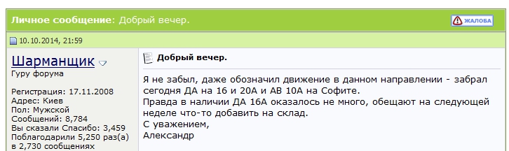

дата завершение работ - июль 2011 год..., 25-07-2011 составил итоговую ведомость по всему дому.
Через три года заказчик вспомнил и напомнил мне о том, что надо поменять один ДА, который защищает кабель 3х1,5 мм2.
Я естественно согласился и признал, что забыл
Замена до сих пор не состоялась по причине резкого изменения требований заказчика, а именно - заменить 80% всех автоматов, потому что всё уже не так...
Потом ты вспомнил про них и летом этого года ...
Я не понимаю - ты не дружишь с математикой или логикой? Неужели так сложно глянуть выше на скриншоты переписки, чтобы увидеть дату сообщений на 2 года раньше озвученной тобою?
Требование сделать качественно - это хамство и оскорбления? Твои "совершенно не хамские" ответы по поводу сроков в скриншотах выше.
Цивилизованное решение вопроса - выдать документы, за которые получена оплата, по первому требованию. Иначе это мошенничество.
Добавлено через 24 секунды
Лабораторные акты - $100 за один (всего два).
Не.. не 100$ за штуку, т е 200$ за два акта - а всего 460 грн за всё...
Вот зачем врать? Ты реальную смету выложи, а не какой-то отредактированный эксель-файлик с двумя строчками... :lol: Самому не смешно от такого "акта" выполненных работ по обустройству двух контуров заземления в разное время?
PS: Мне от тебя не деньги нужны, а документы, за которые я заплатил, но которые ты отказываешься выдать.
Не ври - не было никого "совместного временного решения". Было тобою единолично принято решение защитить одиночные розетки (в количестве 46 шт) дифами 25А (в количестве 46 штук).
[spoiler=Подробности]
Через некоторое время я начал разбираться и понял, что Крылов Александр нарушил ПУЭ, защитив розетки (максимальный ток которых 16А) диф-автоматами 25А.
А также обнаружил два ДА 25А, которые были установлены на кабели 1,5кв.
И вполне логично потребовал замены, от которой Крылов вначале отказывался, но позже согласился на замену всего лишь двух ДА 25А (где кабель 1,5кв).
Пришлось привлекать сторонних специалистов с форума для консультаций (об этом ниже) - в итоге Крылов согласился на замену всех 46 дифов (меняя каждую пару ДА на комплект 1 ДА + 2 АВ):
Вот как можно настолько нагло брехать, зная, что есть вся переписка (см. выше)?
С помощью Сани Крымского, он разъяснил заказчику, что в жилом доме, подобная замена не даст никакого практического эффекта, вроде сняли этот вопрос...
Сняли вопрос? :)
Саша подтвердил незнание Крыловым Александром ПУЭ:
Автомат 25А на линию розеток допускается лишь тогда, когда розеток много, а не по одной, как у меня:

Шарманщик, не юлите, а ответе (если Вы не дротокрут), каким автоматом нужно защищать бытовые розетки, если к ним подходит кабель 2,5кв?
А Вы пост №19 посмотрите, там под спойлером от Саши Крымского все сказано....
Надеюсь, к Крымскому у Вас претензий нет???
Вроде ясно сказано - в общем случае - 16А, допускается 25А..
Крымский однозначно написал - 16А - если кабель идет к одиночной розетке и допускается 25А - если на этот автомат садится группа розеток.
А у Инсана - какой случай?
ЗЫ. Судя по фоткам распредщитов с "водопадом" проводов у Инсана - там к каждой розетке свой провод?
Если память не изменяет, то одиночные розетки там не применялись...
