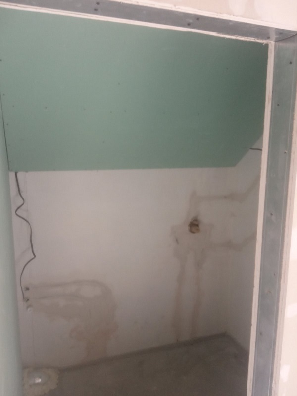

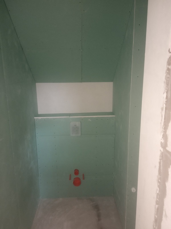

digor_ua Опубліковано: 9 липня 2020 Автор Поділитись Опубліковано: 9 липня 2020 Ну и хочется отметить что наконец-то добрался до санузлов на втором этаже В понедельник должен плиточник прийти и опять этот срач на всю хату начнется Пока что переделал санузлы. Потому что рисовал одно, когда стены с гипса ставили думал другое, а теперь все вобще не так, не туда и все вот это вот Финально утверждено то один санузел будет туалетом, туда же водружена инсталляция и выведены вода-канашка под умывальник Второй будет душем, справа встраиваемый душ, который в стену, слева будет умывальник Посилання на коментар Поділитися на інших сайтах More sharing options...

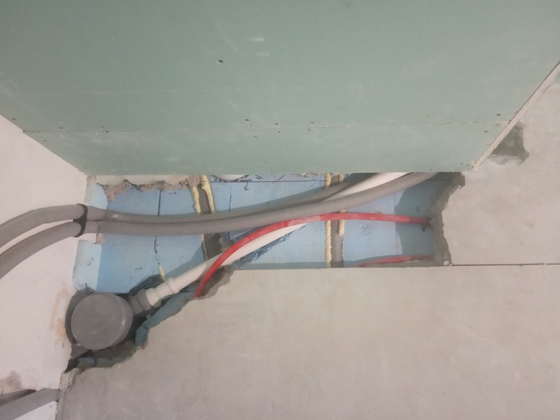

digor_ua Опубліковано: 9 липня 2020 Автор Поділитись Опубліковано: 9 липня 2020 И немного в рубрику "Обосри чужую работу" Пока переделывал санузлы обнаружил два косяка от профессиналов своего дела 1) Гипсари. Чуть ли не Добкину делают на сумской. Опыт, все такое. Прораб, так вобще времени нет, но вот неделька появилась. Обшивали гипсом скос на мансарде и шпаклевали швы в в стенах. Стоят дорого, но мне тогда срочно надо было Вот такие вот зазоры в двух санузлах. Я так понимаю что из-за того, что шва между листами не было и оно в конце-концов повыдавливало. Настоящие прохфи короче. 2) В процессе переделки воды расковырял чуток стяжки. Когда делали стяжку вызвонил настоящего профи в качестве технадзора, значит Ну чтоб когда стяжку будут делать, то не накосячили Профи строит дорого, качественно и с первого раза, посему проконтроллировать что там со стяжкой плевое дело. Отдельным пунтком отмечу что было с ним оговорено чтоб контролировал чтоб сетку в стяжку положили везде. Вобщем расковырял я тут кусочек стяжки в случайном месте и чот сетки не нашел. И я так понимаю нет ее там просто потому что кто-то не делал свою работу нормально, суть которой заключалась только в контроле всего и вся Мне аж за него стыдно стало, ей богу 9 Посилання на коментар Поділитися на інших сайтах More sharing options...

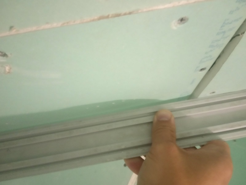

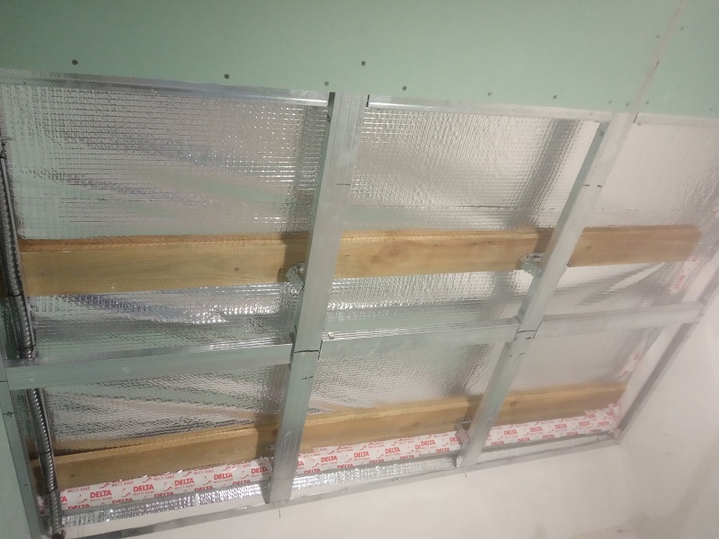

digor_ua Опубліковано: 16 липня 2020 Автор Поділитись Опубліковано: 16 липня 2020 Обсыраем чужую работу дальше В понедельник пришел плиточник, ну чтоб что-то сделать с санузлами наконец-то под шумок разобрали кривые скосы на мансарде из предыдущего фоторепортажа. Ну чтоб посмотреть чож так криво то и если надо то усилить чего или переделать Я долго смотрел на крабы и пытался найти логику в том, что там прикручено Человек подрезал профиль, установил краб, даже загнул ножки но саморезы почемуто не закручены Я ругался, ибо думал что то банальная лень и пофигизм Плиточник меня успокоил, сказав что они все поголовно так делают. Ну то есть устанавливают краб, загибают ножки и не прокручивают Ну даже не знаю, они ж там чуть ли не Добкину ремонты делают, может и вправду по технологии не надо. Да еще ж и экономия саморезов попутно получается Посилання на коментар Поділитися на інших сайтах More sharing options...
Vitaliy67 Опубліковано: 16 липня 2020 Поділитись Опубліковано: 16 липня 2020 Краб защелкивается, без крепежа. Крепится тексами при определенном весе. Надо смотреть тех карту. Меня только смущает что основной профиль из кусков, без соединения. А что его цельным нельзя было сделать? Посилання на коментар Поділитися на інших сайтах More sharing options...
digor_ua Опубліковано: 16 липня 2020 Автор Поділитись Опубліковано: 16 липня 2020 Краб защелкивается, без крепежа. Крепится тексами при определенном весе. Надо смотреть тех карту. Меня только смущает что основной профиль из кусков, без соединения. А что его цельным нельзя было сделать? ну в данном случае из-за того что он был защелкнут нижний лист со временем провис и получилась ступенька по поводу двух кусков не знаю, история об этом умалчивает я тогда этот конкретный кусок видел уже зашитым. ну глянул чтоб ровно было да и все так бы и не вскрывали, если бы не провисло Посилання на коментар Поділитися на інших сайтах More sharing options...
Vitaliy67 Опубліковано: 16 липня 2020 Поділитись Опубліковано: 16 липня 2020 Не мог он из за этого провиснуть. Посилання на коментар Поділитися на інших сайтах More sharing options...
