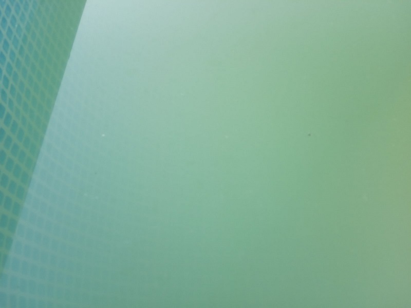

Муть в воде.
Если верить анализам то это органика.
Если пользуешься родным фильтром с картриджем - то выкинь его.
Или купи или сделай сам песочный.

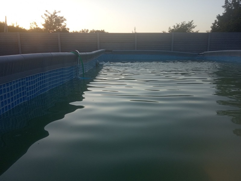

набрал бассейн еще раз
ситуация с бортами намного лучше, угол один просел, но там досточка-подкладка вылетела, надо будет завтра с помощью домкрата подправить
болотце конечно еще то получилось

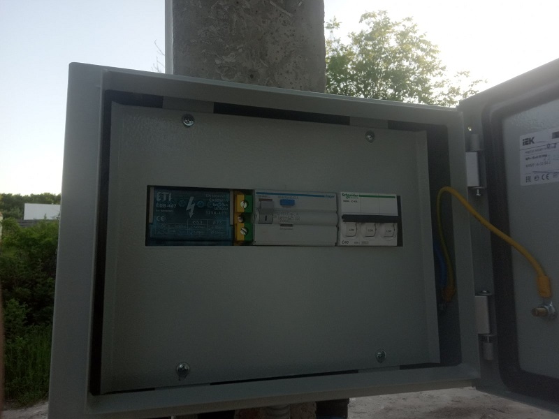

Попутно оборудовал подключение электрики к бассейну
Понадобилось сие потому что внезапно оказалось что нам нужен подогрев бассейна, а нормальный подогрев это три фазы.
Поскольку трех фаз у меня из дома не выведено (ну не мог я преположить что мне гдето на улице три фазы надо будет), о пришлось вот отдельной линией от столба вести
Ну и еще одно заземление закопал для порядку

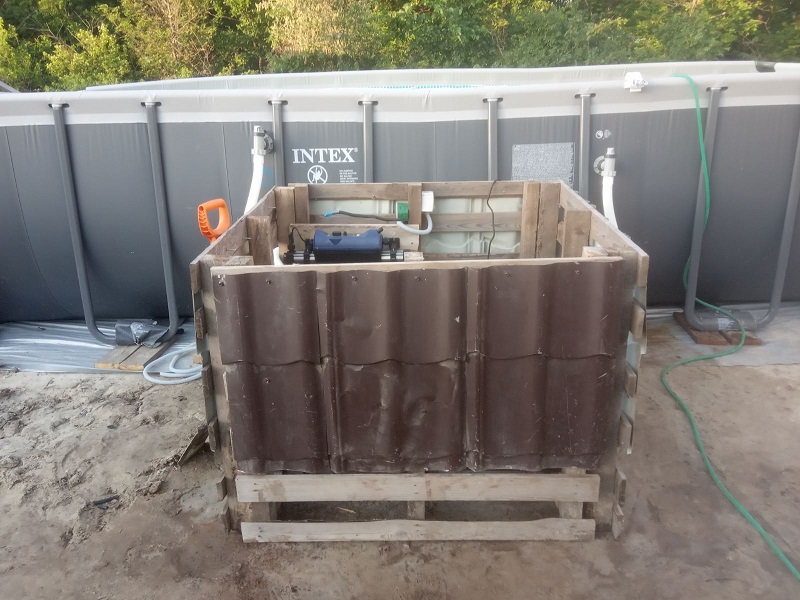

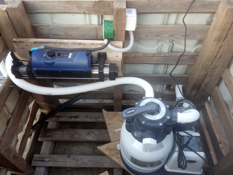

Также соорудил будку для насоса с обогрвателем из подручных материалов. Выкинуть еще хотел, а вот пригодилось. С грязи вытащил тряпкой протер и ничо так вроде выглядит. Если покрасить то вобще будет шикарно

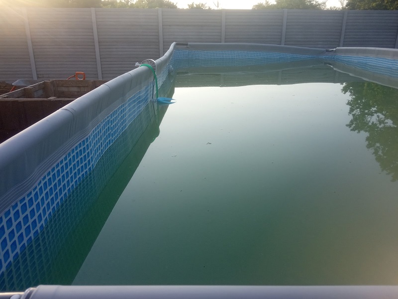

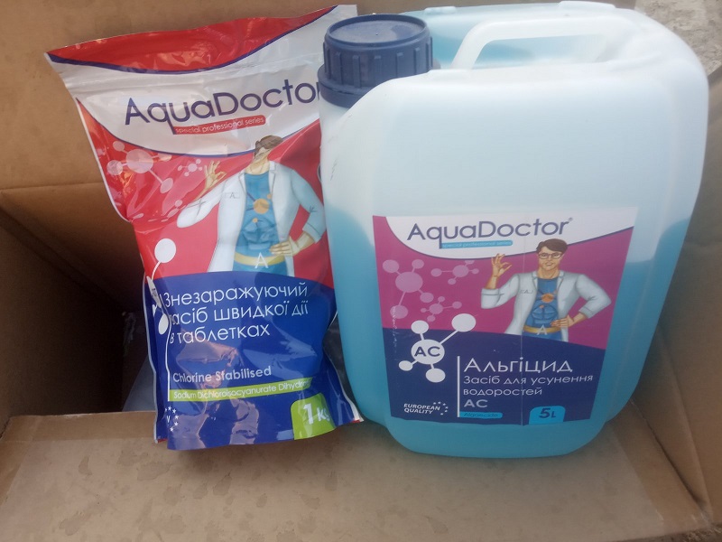

вечером подключил насос, да насыпал чуток химии
завтра утром еще перекиси ливону да после перекиси флокером полирну. Если верить ютубам, то должно помочь

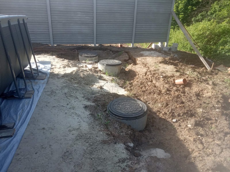

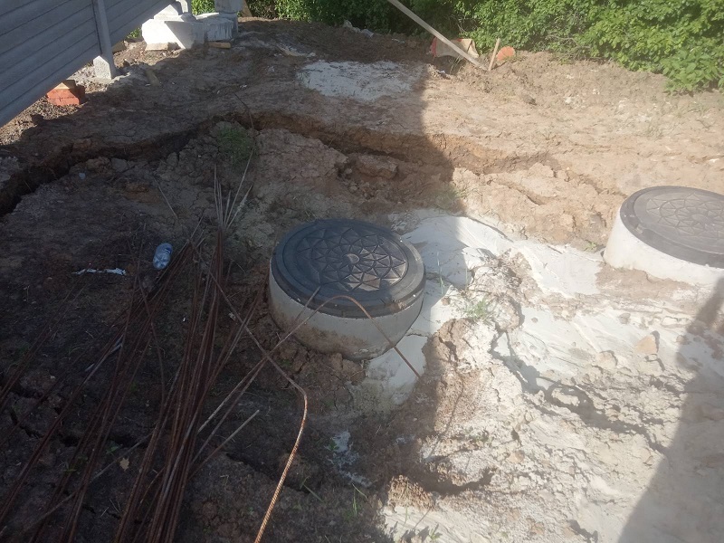

И о наболевшем
вот это неподобство
было засыпано за деньги вровень с землей
было красиво
до ливней в мае, после того, как я туда слил воду с бассейна стало вобще печально
сегодня на вопрос "а чо так получилось-то"
получил бесценную инфо о том, что там они не трамбовлаи, бо побоялись и вобще оно будет проседать
чот даже ругаться лениво, все равно никто переделывать не будет, только нервы испорчу
будем считать что эт мой провтык, что не вынес мозг тогда, когда это надо было сделать

у меня один в один, но правда никто не обещал и сразу сказали - засыпай не засыпай нужно время, будет оседать

А какая мощность обогревателя ? Подозреваю что надо киловат 20 не меньше. Дровяной подогрев бассейна не рассматривали ?
24 кВт, на все деньги так сказать
Про Дровяной подогрев даже не знаю что сказать. Основная идея в подогреве это чтоб утром после прохладной ночи вода теплой была. С дровяным это получается что всю ночь топить надо чтоб утром скупнуться?

у меня ошдин в один, но правда никто не обещал и сразу сказали - засыпай не засыпай нужно время, будет оседать
Ну тут у каждого своя правда
Если копали трактором, проседает 2-3 года. Трамбуй, не трамбуй, это до жопы.
  • Лайк 7
... сразу сказали - засыпай не засыпай нужно время, будет оседать
Т.е. это у всех должно такое быть? Странная штука - я пропустил этот чудесный этап...
Разная степень проседания. С трамбовкой и без :)
А можно подробнее, про копку трактором и проседание? Может просто подобрать надо лопатами последние сантиметров 30?
У всех, по факту. Вы - уникальны :Rose:
Когда мне категорически не нужна просадка (иногда реально пофигу, просядет, поправим), копаем только руками +-10 см по краям колец, засыпаем только речным песком. Все иные варианты неоднозначны

Я так подозреваю от грунта зависит, у меня глина и суглинок "каменный" не копанный, когда трактор вынимает он сильно распушает и его трамбовать до жьопы, а если песок какой то наверное и не сильно увеличивается

У всех, по факту. Вы - уникальны :Rose:...
Татьяна, ну поясните мне как там может быть просадка. Там же щебень в пазухи засыпается, который практически не усядется. И лишь последние полметра до верха отсыпаются грунтом. Ну не может же полметра грунта просесть на 20см...
Добавлено через 4 минуты
я морально готовлюсь к цифрам около 5 тыщ грн месяц, что в принципе все равно в разы дешевле чем абонемент на всех в бассейн
А там куда абонемент в разы дороже бассейн тоже каркасный, в котором не развернуться, не нырнуть?:)
сфоткать уже не смогу, но 70 см суглинка - аж бегом так сели :-), вопрос только интенсивности осадков
