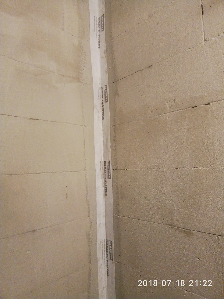

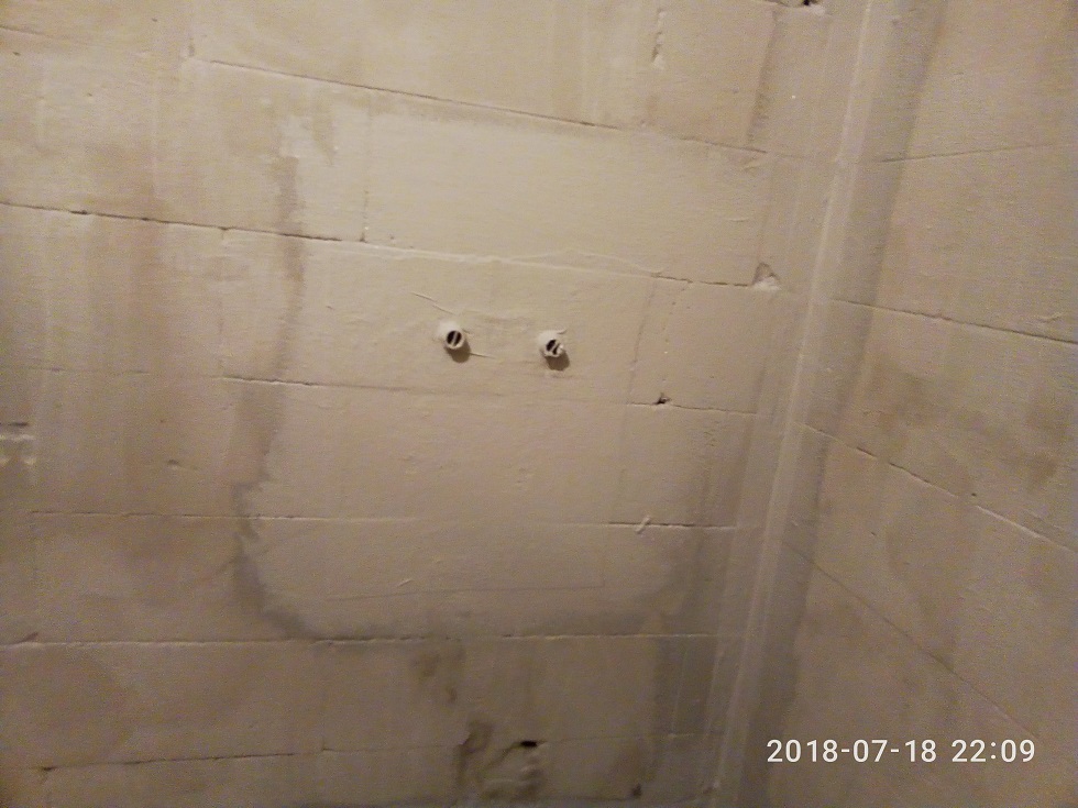

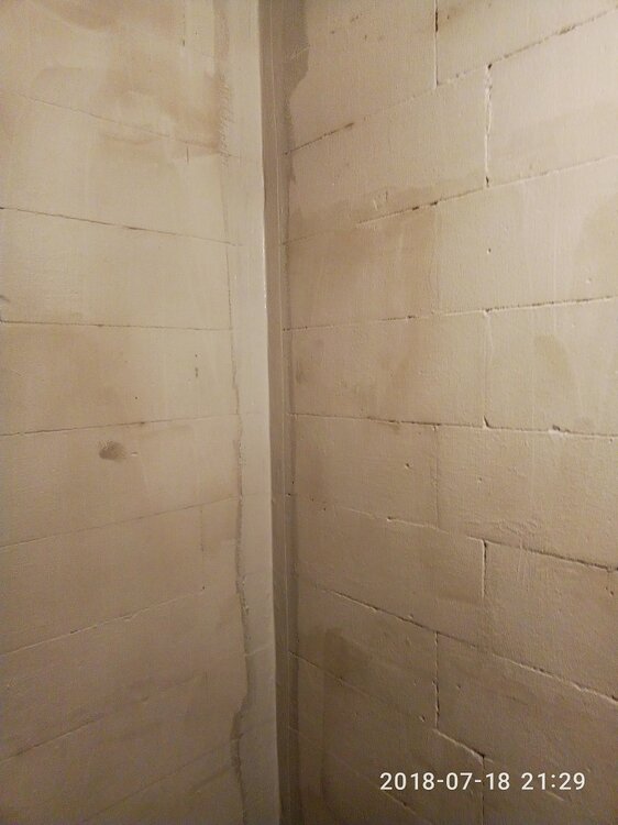

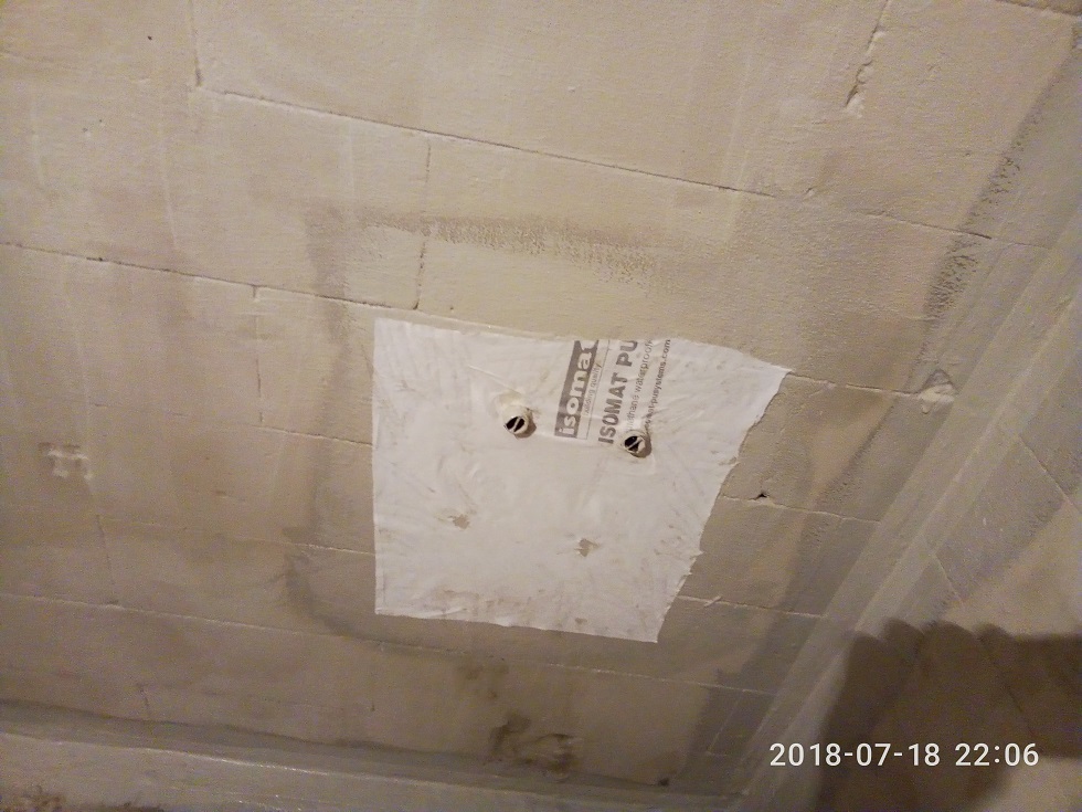

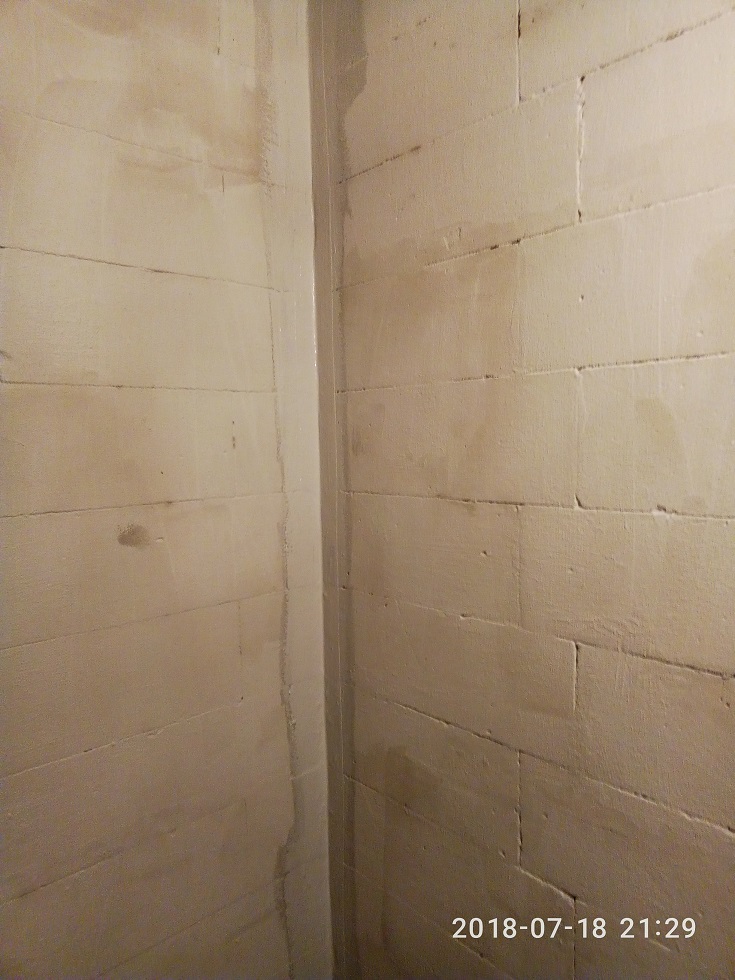

digor_ua Опубліковано: 24 липня 2018 Автор Поділитись Опубліковано: 24 липня 2018 а, про гидроизоляцию забыл написать короче, по совету вовы шнайдера закпуился изоматовской лентой ибо недорого и хорошо. также там в магазине оказался кусок полотна на пару квадратов из того же материала, купил еи его ленту использовал для углов, сначал промазал их церезит сл51, потом приклеил ленту и замазюкал сверху тем же церезитом а полотно использовал для сантех выводов. по сути процесс тотже клеим тряпочку на гидроизоляцию и обмазываем ее сверху ну и там еще пару фоток про стяжу нашел, фото процесса, вундервафель и собственно результат 7 Посилання на коментар Поділитися на інших сайтах More sharing options...

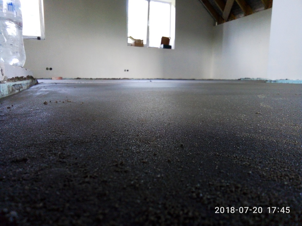

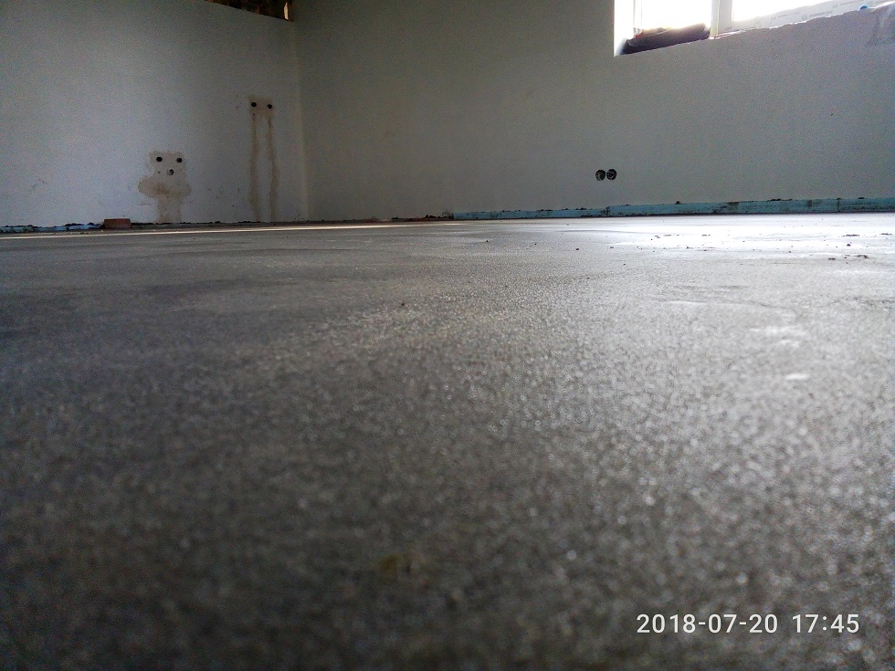

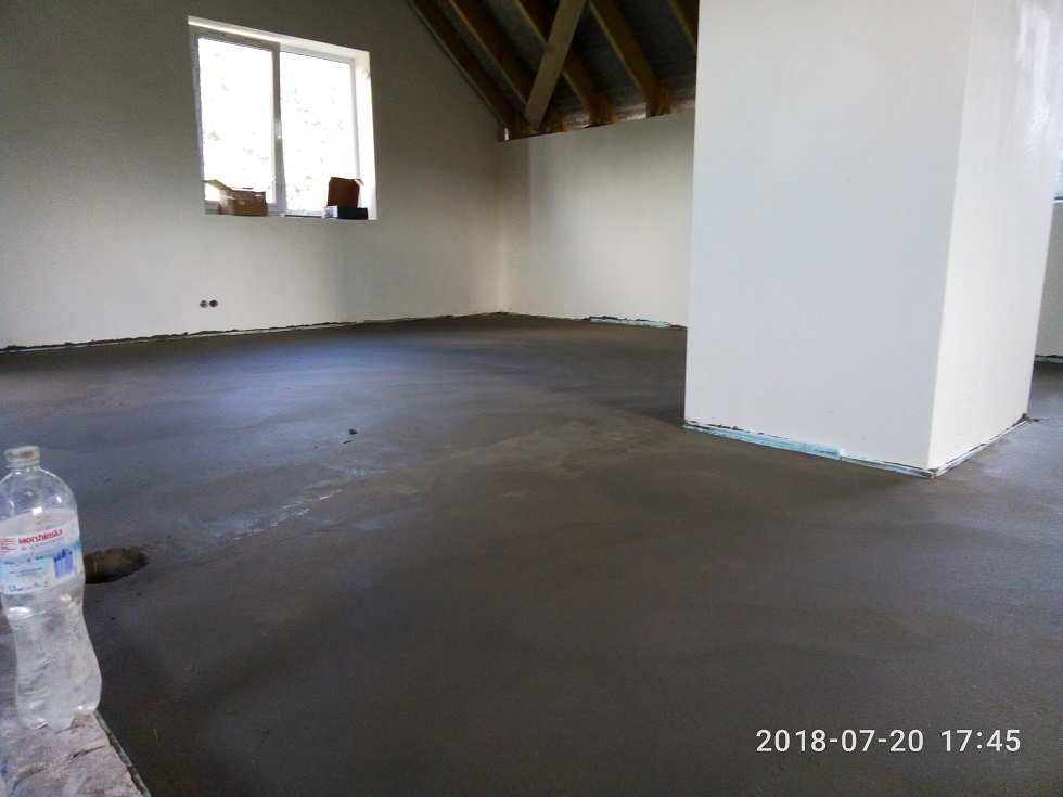

yurriy Опубліковано: 24 липня 2018 Поділитись Опубліковано: 24 липня 2018 и собственно результат Выглядит как чистовая. Гораздо круче моей мокрой. Посилання на коментар Поділитися на інших сайтах More sharing options...

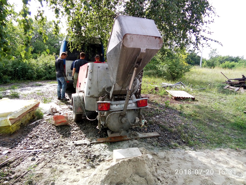

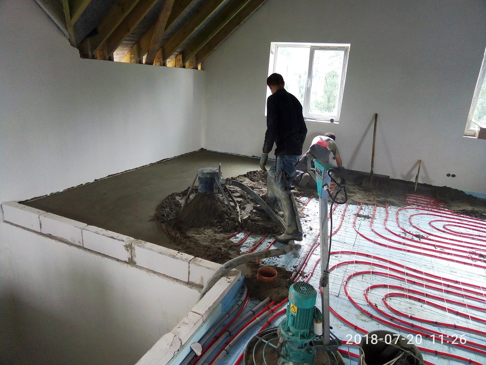

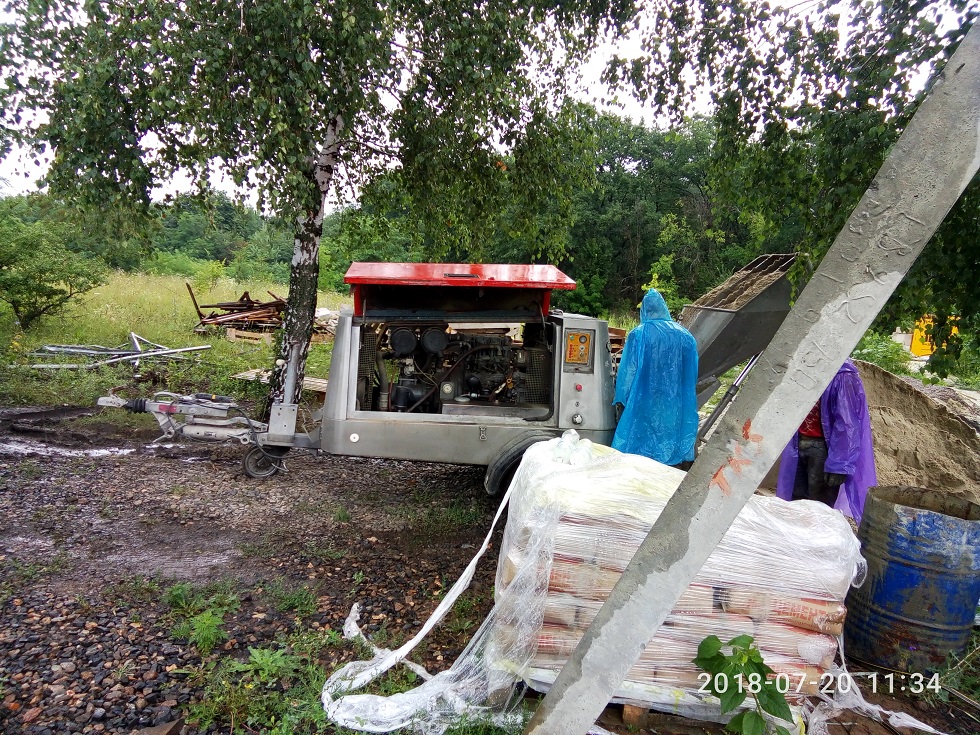

миг Опубліковано: 24 липня 2018 Поділитись Опубліковано: 24 липня 2018 про стяжу нашел, фото процесса, вундервафель и собственно результат ..как делают вижу,а маяки разглядеть не могу или у них свой способ? Посилання на коментар Поділитися на інших сайтах More sharing options...
xPavelx Опубліковано: 24 липня 2018 Поділитись Опубліковано: 24 липня 2018 ну и там еще пару фоток про стяжу нашел, фото процесса, вундервафель и собственно результат а вертолет у них это свой был или в прокат брали ? его для мокрых стяжек используют ? Посилання на коментар Поділитися на інших сайтах More sharing options...

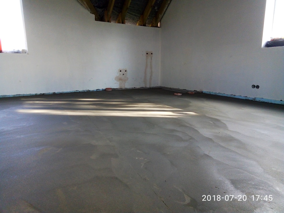

digor_ua Опубліковано: 24 липня 2018 Автор Поділитись Опубліковано: 24 липня 2018 Выглядит как чистовая. Гораздо круче моей мокрой. да я сам офигел думал все будет намного печальней :D Добавлено через 2 минуты а вертолет у них это свой был или в прокат брали ? его для мокрых стяжек используют ? вертолет у них свой цемент с песком тоже свой вобще все сое с меня только 250 грн за метр квадратный и постоять понудеть по мокрым стяжкам вроде тоже можно, но нужно чтоб она немного схватилась сверху, чтоб собсвтенно сам вретолет не утонул Добавлено через 32 секунды Выглядит как чистовая. Гораздо круче моей мокрой. так это и есть чистовая Добавлено через 1 минуту ..как делают вижу,а маяки разглядеть не могу или у них свой способ? они сразу под нивелир лазерный без маяков равняют ну пробежались сначал с нивелиром, нашли точку по которой нужно ровнять стяжку, поставили отметку на стене и потом нивелиром на ту отметку ровняют я так понял этот процесс ловкость рук и ничего больше 2 Посилання на коментар Поділитися на інших сайтах More sharing options...
StNick Опубліковано: 24 липня 2018 Поділитись Опубліковано: 24 липня 2018 Выглядит как чистовая. Гораздо круче моей мокрой. зато мокрую гвоздем не проковыряешь 1 Посилання на коментар Поділитися на інших сайтах More sharing options...
миг Опубліковано: 24 липня 2018 Поділитись Опубліковано: 24 липня 2018 с меня только 250 грн за метр квадратный и постоять понудеть ...так это норм,я думал просто за работу я так понял этот процесс ловкость рук и ничего больше ...хорошая ловкость,спецы 2 Посилання на коментар Поділитися на інших сайтах More sharing options...
digor_ua Опубліковано: 24 липня 2018 Автор Поділитись Опубліковано: 24 липня 2018 зато мокрую гвоздем не проковыряешь щас, постоит еще пару дней, наберет прочности и пойду поковыряю а то аж интересно Посилання на коментар Поділитися на інших сайтах More sharing options...
shneider_vova Опубліковано: 24 липня 2018 Поділитись Опубліковано: 24 липня 2018 щас, постоит еще пару дней, наберет прочности и пойду поковыряю а то аж интересно главное, не рядом с трубой ТП Схема с нивелиром мне не очень нравится. мне так заливали черновой пол, итого точность была до сантиметра. Понятно, что не старались, но мне кажется, без маяка возможна локальная неровность стяжки. надо будет потом с правилом попроверять 1 Посилання на коментар Поділитися на інших сайтах More sharing options...
StNick Опубліковано: 24 липня 2018 Поділитись Опубліковано: 24 липня 2018 щас, постоит еще пару дней, наберет прочности и пойду поковыряю а то аж интересно там прикол в том : если сверлить перфом то в мокрой сверло идет одинаково туго на всю тлщину стяжки, в полусухой оно проходит 1-2 см и начинает проваливаться - это не недостаток , а скорее особенность. 1 Посилання на коментар Поділитися на інших сайтах More sharing options...
digor_ua Опубліковано: 24 липня 2018 Автор Поділитись Опубліковано: 24 липня 2018 главное, не рядом с трубой ТП Схема с нивелиром мне не очень нравится. мне так заливали черновой пол, итого точность была до сантиметра. Понятно, что не старались, но мне кажется, без маяка возможна локальная неровность стяжки. надо будет потом с правилом попроверять та вродь ровно но во всяком случае ща постоит с недельку и водой оболью тогда все неровности видны будут ну и псоверлю уж заодно перфом посмотрю как оно чего, знаю я пару мест где труб точно нет и сверлить можно Посилання на коментар Поділитися на інших сайтах More sharing options...
shneider_vova Опубліковано: 24 липня 2018 Поділитись Опубліковано: 24 липня 2018 та вродь ровно но во всяком случае ща постоит с недельку и водой оболью тогда все неровности видны будут ну и псоверлю уж заодно перфом посмотрю как оно чего, знаю я пару мест где труб точно нет и сверлить можно мне кажется, но полусухую стяжку , как и мокрую, надо мочить после заливки на след.день, не ждать неделю 2 Посилання на коментар Поділитися на інших сайтах More sharing options...
digor_ua Опубліковано: 24 липня 2018 Автор Поділитись Опубліковано: 24 липня 2018 мне кажется, но полусухую стяжку , как и мокрую, надо мочить после заливки на след.день, не ждать неделю мне сказали не надо я настойчиво спрашивал, а они все отговаривали решили шо пусть недельку постоит перед такими экспериментами Посилання на коментар Поділитися на інших сайтах More sharing options...
Tamburello Опубліковано: 24 липня 2018 Поділитись Опубліковано: 24 липня 2018 мне сказали не надо я настойчиво спрашивал, а они все отговаривали решили шо пусть недельку постоит перед такими экспериментами любому бетону для качества нужно чтобы во время заливки и до момента вставания было воды по минимуму, а со второго дня и до окончания созревания воды было с избытком. 1 Посилання на коментар Поділитися на інших сайтах More sharing options...
