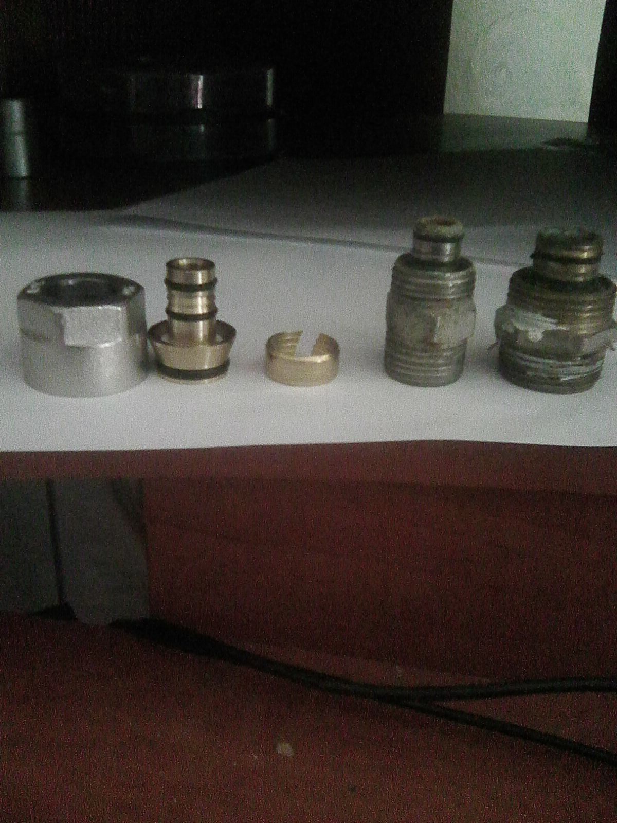

Vikctor Опубліковано: 13 липня 2018 Поділитись Опубліковано: 13 липня 2018 ... ибо вполне он нормально влазит между трубами на коллекторе Это если накидные гайки/евроконусы полдюймовые. А вот если 3/4, то там веселее закручивать... П.С.: раз уж решили сделать себе мощную столешницу, то лейте по-человечески бетон. Стяжка (ещё и полусухая)+армокаркас= полный бред... Посилання на коментар Поділитися на інших сайтах More sharing options...
digor_ua Опубліковано: 13 липня 2018 Автор Поділитись Опубліковано: 13 липня 2018 Это если накидные гайки/евроконусы полдюймовые. А вот если 3/4, то там веселее закручивать... П.С.: раз уж решили сделать себе мощную столешницу, то лейте по-человечески бетон. Стяжка (ещё и полусухая)+армокаркас= полный бред... эээ диметр тричетверти вроде както многовато для 16й трубы, посему допускаю шо в малоэтажном строительстве теплых полов оно не надо а что со стяжкой для столешницы не так? ну, в принципе можно сделать с нее бетон, добавив щебня и линув воды но зачем? самому то мешать чот лениво както, да и бетономешалки нет, прийдется в ведре перфоратором, что как бы не вдохновляет Посилання на коментар Поділитися на інших сайтах More sharing options...

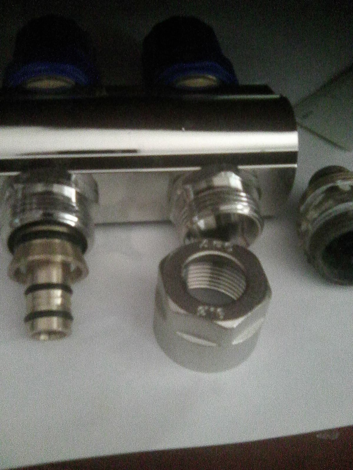

миг Опубліковано: 14 липня 2018 Поділитись Опубліковано: 14 липня 2018 эээ диметр тричетверти вроде както многовато для 16й трубы, ..нет,сам выход под трубу там 16ый , а конус расширяется под три четверти дюйма и соответственно гайка такая же.Слева на фото гайка и конус с гребёнки, справа фитинги с пол и три четверти дюйма.Второе фото сама гребёнка с выходными резьбами на три четверти. Посилання на коментар Поділитися на інших сайтах More sharing options...
digor_ua Опубліковано: 14 липня 2018 Автор Поділитись Опубліковано: 14 липня 2018 ..нет,сам выход под трубу там 16ый , а конус расширяется под три четверти дюйма и соответственно гайка такая же.Слева на фото гайка и конус с гребёнки, справа фитинги с пол и три четверти дюйма.Второе фото сама гребёнка с выходными резьбами на три четверти. о, точно такие же гайки я забвл про этот момент ну короче отем разводным ключем оно отлично крутится и места хватает 1 Посилання на коментар Поділитися на інших сайтах More sharing options...
Vikctor Опубліковано: 14 липня 2018 Поділитись Опубліковано: 14 липня 2018 эээ диметр тричетверти вроде както многовато для 16й трубы, посему допускаю шо в малоэтажном строительстве теплых полов оно не надо... Ну, я не про тёплые полы писал, а вообще.:D У меня на ХВС лучевая разводка. К коллектору подходит 28-ая труба, к потребителям уходят отводы из 20-ой, коллектор дюймовый. Купил накидные гайки на 3/4 и был очень озадачен - чем их затянуть... ...а что со стяжкой для столешницы не так? ну, в принципе можно сделать с нее бетон, добавив щебня и линув воды но зачем?... Армированный бетон - очень крепкая надёжная конструкция. Что такое армированная стяжка в смысле несущей конструкции мне неведомо...Я знаю что в стяжку бывает укладывают сетку или даже арматуру с целью защитить стяжку от растрескивания. Что делает арматура в стяжке в Вашей столешнице - я не знаю. Вернее понимаю, что именно арматура будет нести на себе нагрузку от застывшего цементного раствора, мойки и прочих банных принадлежностей. Т.е. это будет не работа единой прочной конструкции, а какая-то хрень из отдельных ингредиентов... 1 Посилання на коментар Поділитися на інших сайтах More sharing options...
digor_ua Опубліковано: 15 липня 2018 Автор Поділитись Опубліковано: 15 липня 2018 Ну, я не про тёплые полы писал, а вообще.:D У меня на ХВС лучевая разводка. К коллектору подходит 28-ая труба, к потребителям уходят отводы из 20-ой, коллектор дюймовый. Купил накидные гайки на 3/4 и был очень озадачен - чем их затянуть... Армированный бетон - очень крепкая надёжная конструкция. Что такое армированная стяжка в смысле несущей конструкции мне неведомо...Я знаю что в стяжку бывает укладывают сетку или даже арматуру с целью защитить стяжку от растрескивания. Что делает арматура в стяжке в Вашей столешнице - я не знаю. Вернее понимаю, что именно арматура будет нести на себе нагрузку от застывшего цементного раствора, мойки и прочих банных принадлежностей. Т.е. это будет не работа единой прочной конструкции, а какая-то хрень из отдельных ингредиентов... тану я вас умоляю, какая там нагрузка хотя нет, самое тчжелое что там будет это плитка ну а хрень, не хрень мне както пофиг, на фоне того что надо будет перфом вымесить ведер так 15 бетона и самому их залить или можно просто ткнуть пальцем куда мне все высыпать да разровнять спокойно Посилання на коментар Поділитися на інших сайтах More sharing options...
