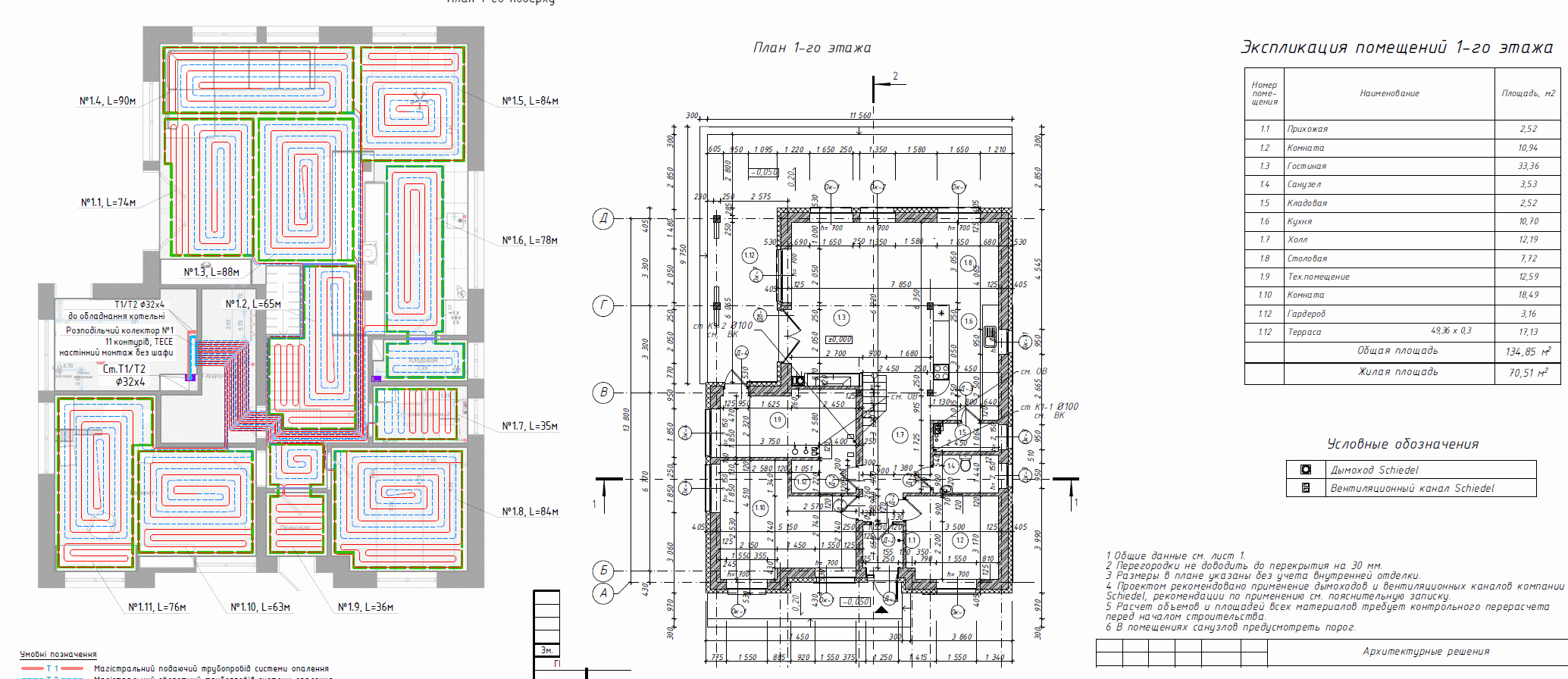

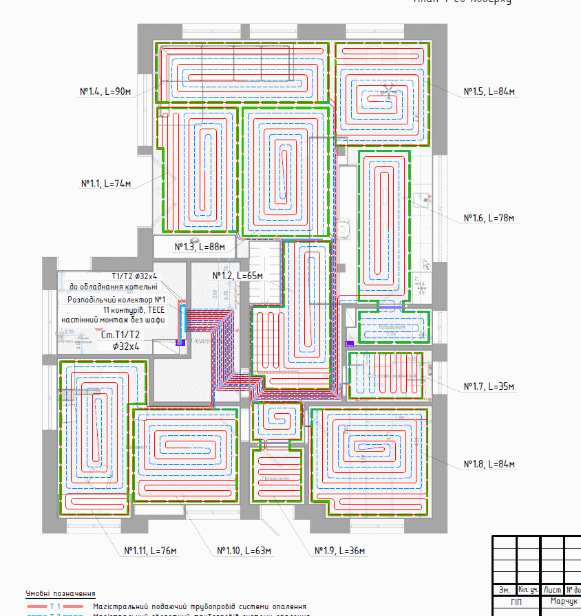

standov Опубліковано: 18 червня 2018 Поділитись Опубліковано: 18 червня 2018 по идее куска 80 метров на эти 12 квадратов должно хватить (считаю с шагом укладки 15 см, это получается 6 метров трубы на квадрат) шото как-то не очень, у меня по раскладке 15см на 12м2 2 контура например 72+64 метра, на 33 - 3 контура по 80. Тобишь где-то раза в полтора больше Посилання на коментар Поділитися на інших сайтах More sharing options...
digor_ua Опубліковано: 18 червня 2018 Автор Поділитись Опубліковано: 18 червня 2018 на 12м2 2 контура например 72+64 метра, на 33 - 3 контура по 80 вы точно уверены что вас там не нажухали с расходом трубы? на двенадцать квадратов угробить 130+метров это разве что в два слоя ее ложить можно риснуок этого теплого пола? мне аж интерсно по теме: на первый этаж ушла бухта 500м и еще метров 40 осталось это гдето около 70 квадратов ну тоесть арифмтика 6 метров трубы на квадрат плюс-минус совпадает, с небольшим перерасходом, но там магистрали + в некоторых местах шаг 10 см мне захотелось Посилання на коментар Поділитися на інших сайтах More sharing options...
standov Опубліковано: 18 червня 2018 Поділитись Опубліковано: 18 червня 2018 вы точно уверены что вас там не нажухали с расходом трубы? на двенадцать квадратов угробить 130+метров это разве что в два слоя ее ложить можно риснуок этого теплого пола? мне аж интерсно У меня пока только проект )) Правда тут нет площадей но просто поверьте 1 Посилання на коментар Поділитися на інших сайтах More sharing options...
digor_ua Опубліковано: 18 червня 2018 Автор Поділитись Опубліковано: 18 червня 2018 У меня пока только проект )) так так даже интереснее люблю знаете ли покритиковать проф проекты, за которые деньги плочены) Добавлено через 2 минуты Правда тут нет площадей но просто поверьте не-не-не без площадей ничо не понятно давайте размеры помещений) Добавлено через 1 минуту а вобще интересная идея первых пару нитей возле окна ложить змейкой, а потом что осталось улиткой надо будет скопипастить) 1 Посилання на коментар Поділитися на інших сайтах More sharing options...
standov Опубліковано: 18 червня 2018 Поділитись Опубліковано: 18 червня 2018 без площадей ничо не понятно давайте размеры помещений) вот 1 этаж Посилання на коментар Поділитися на інших сайтах More sharing options...
standov Опубліковано: 18 червня 2018 Поділитись Опубліковано: 18 червня 2018 а вобще интересная идея У меня много интересных идей ))) Добавлено через 3 минуты Вообще я так подозреваю что вы как минимум не посчитали "хвост" от контура до коллектора ну и плюс вопрос конечно в пропорциях помещений Посилання на коментар Поділитися на інших сайтах More sharing options...
digor_ua Опубліковано: 18 червня 2018 Автор Поділитись Опубліковано: 18 червня 2018 вот 1 этаж верхнее правое помещение с длиной контура 84м 3.5 на 2.3, площадь 8 метров длина магистрали метров 13, то есть 26 (опять же примерно) длина трубы 84м ну то есть остается 58 метров на 8 метров, по 7 метров с копейками на квадрат что в принципе близко к правде длина магистрали доставляет конечно, она и дает ощутимый прирост к дине трубы, ну там еще куча чеса про теплопотери и все такое, но мысли о теплопотерях у годных проектантов заканчиваются на слове "проект тепловой эффективности", тьху да еще ж насос надо помощнее брать, чтоб все те магистрали прокачать ну да ладно, это ж люди деньги за это брали, куда там мне неуку их хаять нет, стойте, не могу пройти мимо от себя все таки хочется отметить что там на схеме 11 контуров и один черт прийдется две гребенки делать, хотя бы из тех соображений что гребенки на 11 контуров в продаже найти не реально и свести вот эти все 11 контуров в одно место это надо альтернтаивно как-то думать, я бы поставил одну гребенку в верхнюю часть дома, другую в нижнюю к ним трубы из котельной разумеется для подачи-обратки в плюсе: - меньше теплопотери на магистрали - меньше расход трубы на этапе строителсьвтв и расходы на монтаж - меньше нагрузка на насос в минусе: - ну коллекторные шкафы надо как-то вписать в интереьер или заставить мебелью Посилання на коментар Поділитися на інших сайтах More sharing options...
standov Опубліковано: 18 червня 2018 Поділитись Опубліковано: 18 червня 2018 я бы поставил одну гребенку в верхнюю часть дома, другую в нижнюю к ним трубы из котельной разумеется для подачи-обратки На втором этаже вторая гребенка еще на 9 контуров. Про длину магистралей - ну а шо делать простите, такая планировка ) тут же не в том дело что уплачено или нет, другого варианта особо и не видится. Про потери в них ну пардон они в доме, все что теряется все идет на нагрев дома, потери функционально нулевые - локальные перегревы да вариант но все так разложено что с учетом "пенки" перегрева быть не должно и магистрали греют свои части дома. Про коллекторов 11 та камон, первая попавшаяся ссылка prom.ua/p528871706-kollektor-gross-vyhodov.html, даже дешевле чуть десятки. Посилання на коментар Поділитися на інших сайтах More sharing options...

digor_ua Опубліковано: 18 червня 2018 Автор Поділитись Опубліковано: 18 червня 2018 На втором этаже вторая гребенка еще на 9 контуров. Про длину магистралей - ну а шо делать простите, такая планировка ) тут же не в том дело что уплачено или нет, другого варианта особо и не видится. Про потери в них ну пардон они в доме, все что теряется все идет на нагрев дома, потери функционально нулевые - локальные перегревы да вариант но все так разложено что с учетом "пенки" перегрева быть не должно и магистрали греют свои части дома. Про коллекторов 11 та камон, первая попавшаяся ссылка prom.ua/p528871706-kollektor-gross-vyhodov.html, даже дешевле чуть десятки. ну не знаю дело ваше, но как по мне магистрали умножающие длину контура чуть ли не в полтора раза как-то не здраво стоять то оно конечно будет, куда оно денется то но блин ну как можно такую халтуру людям продавать они ж могли то из соображений здравого смысла втюхать два коллектора и рассказать вам зачем оно вам надо, точно на той же ноте, на которой продали вам вот это. ну да ладно, все равно обратно уже никого не переубежу, да и деньги немои, чойта я разошелся то :D коллектор на 11 выходов за 4800?? та ну нафиг))) Посилання на коментар Поділитися на інших сайтах More sharing options...
standov Опубліковано: 18 червня 2018 Поділитись Опубліковано: 18 червня 2018 Ой не берите этих гросов и проч... Ну старайтесь не брать. да я в целом к тому что 11 есть у всех наверное, точно у тесе, данфоса ну и вот у всяких поляков. Потому вообще не довод как по мне, пока есть куда поставить геометрически Посилання на коментар Поділитися на інших сайтах More sharing options...
digor_ua Опубліковано: 18 червня 2018 Автор Поділитись Опубліковано: 18 червня 2018 да я в целом к тому что 11 есть у всех наверное, точно у тесе, данфоса ну и вот у всяких поляков. Потому вообще не довод как по мне, пока есть куда поставить геометрически ну может быть я честно не знал что больше 7-8 бывает, я не сантехник же) но тут опчть же стает вопрос в насосе, который сможет все это прокачать как мне кажется то лучше два насососа послабее, чем один мощный Посилання на коментар Поділитися на інших сайтах More sharing options...
standov Опубліковано: 18 червня 2018 Поділитись Опубліковано: 18 червня 2018 дело ваше, но как по мне магистрали умножающие длину контура чуть ли не в полтора раза как-то не здраво стоять то оно конечно будет, куда оно денется то но блин ну как можно такую халтуру людям продавать они ж могли то из соображений здравого смысла втюхать два коллектора и рассказать вам зачем оно вам надо, точно на той же ноте, на которой продали вам вот это. ну да ладно, все равно обратно уже никого не переубежу, да и деньги немои, чойта я разошелся то Да где там полтора оО там на контур 80м среднестатистический набегает 5-10м, что ну никак не полтора и даже не половина от полтора ) Я не очень понимаю почему тут халтура, они мне ничего не продавали, я сказал как я хочу, обозначил ограничения и мне дали вариант тот который меня устроил. Поставить по центру дома коллектор это явно не устраивающий меня вариант Добавлено через 4 минуты в насосе, который сможет все это прокачать Какая разница сколько контуров "прокачивать" если есть площадь пола, от конфигурации контуров площадь обогреваемого пола не поменяется, да можно было-бы наверное поставить задачу минимизировать хвосты, поставить коллектор по центру от него звездой и сэкономить аж 5% трубы, ну как по мне допустимые потери на логичную планировку когда мухи отделены от котлет ) Посилання на коментар Поділитися на інших сайтах More sharing options...
