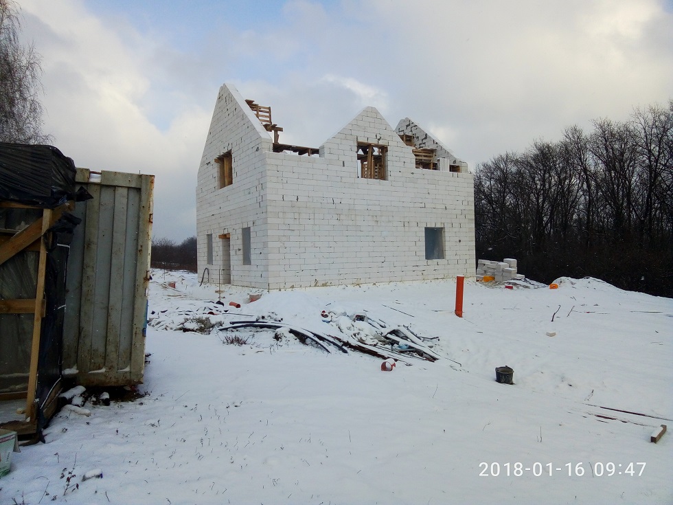

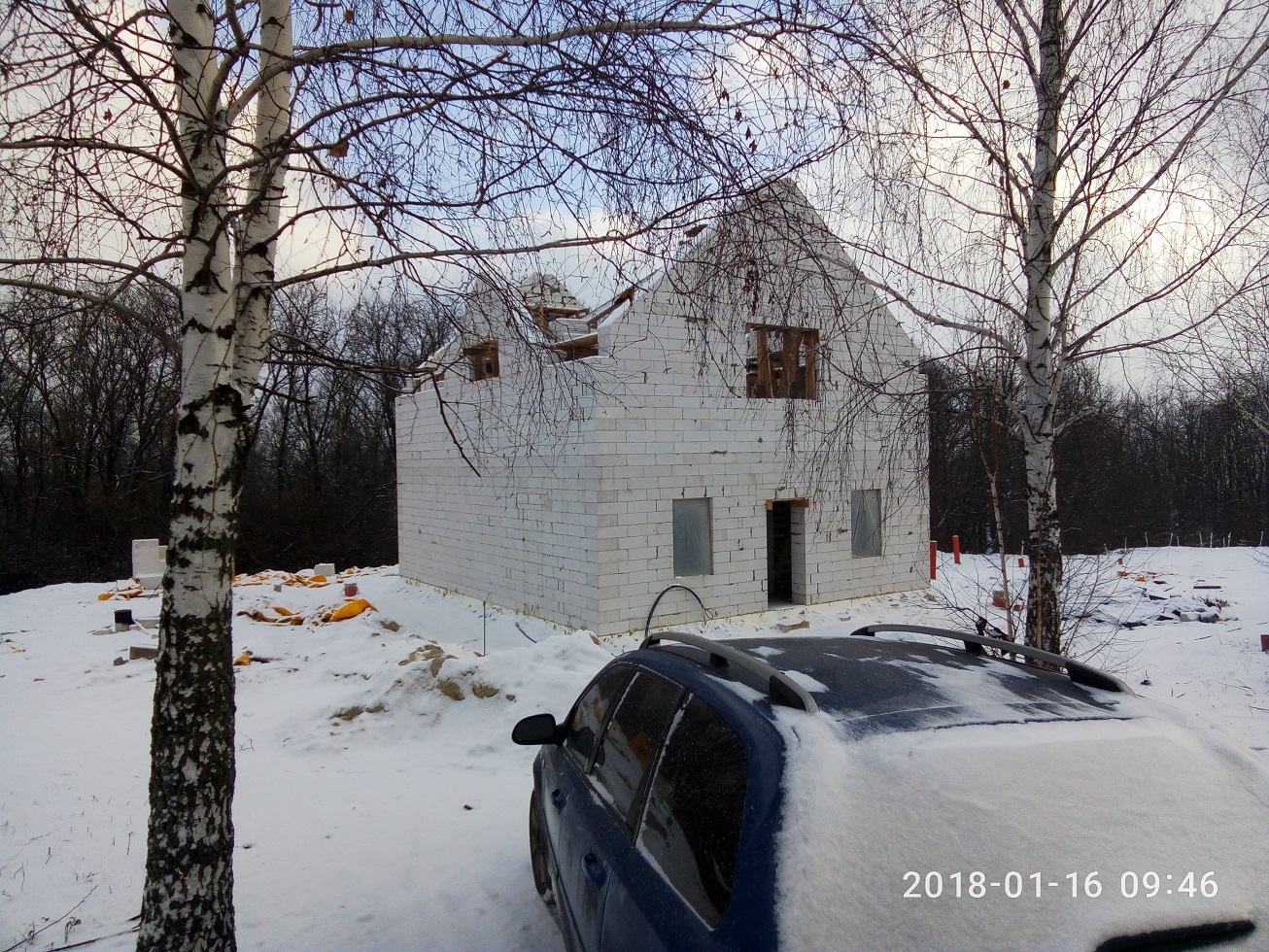

второй этаж уже все и внизу пару фоток получившегося шедевра местной архитектуры :D

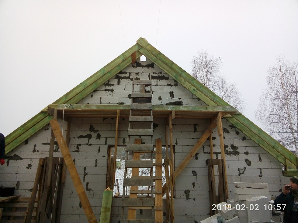

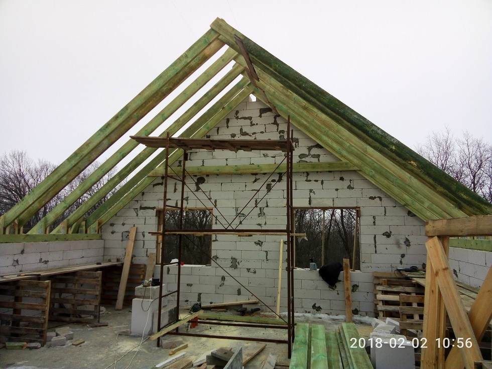

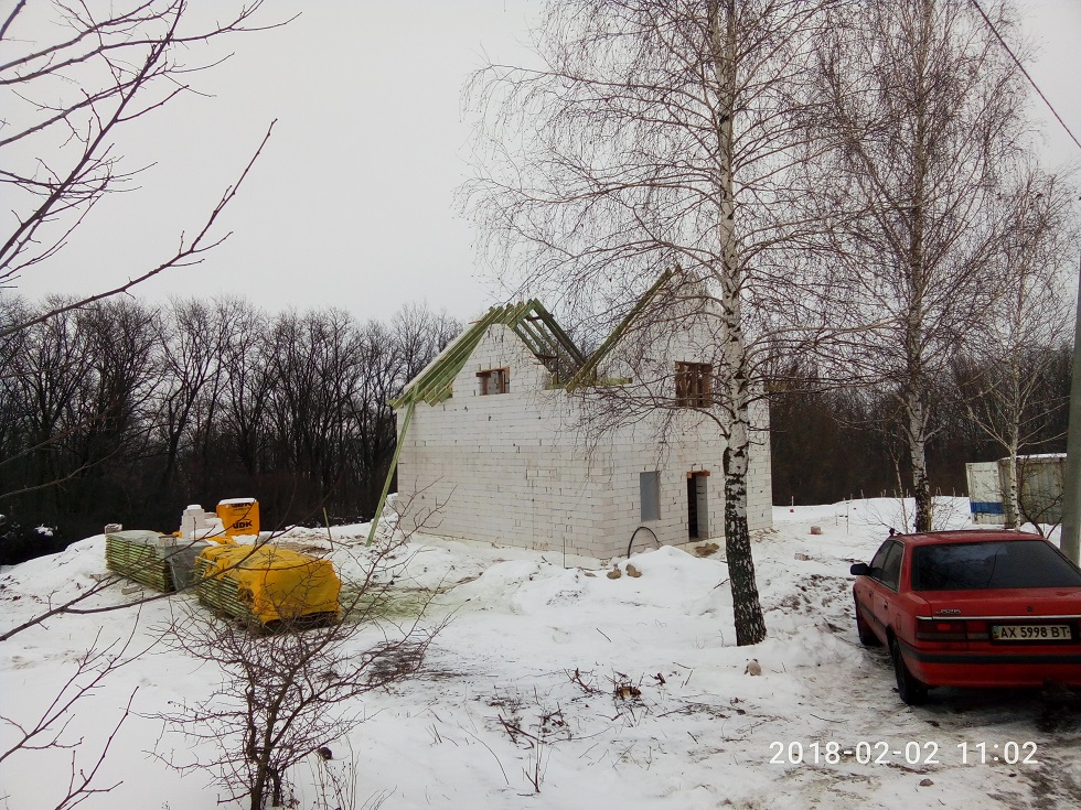

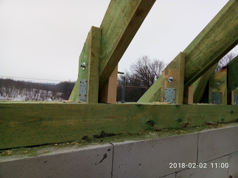

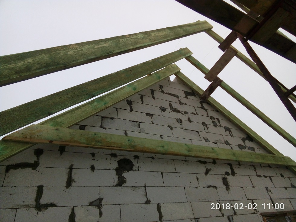

текущий статус строечки :)

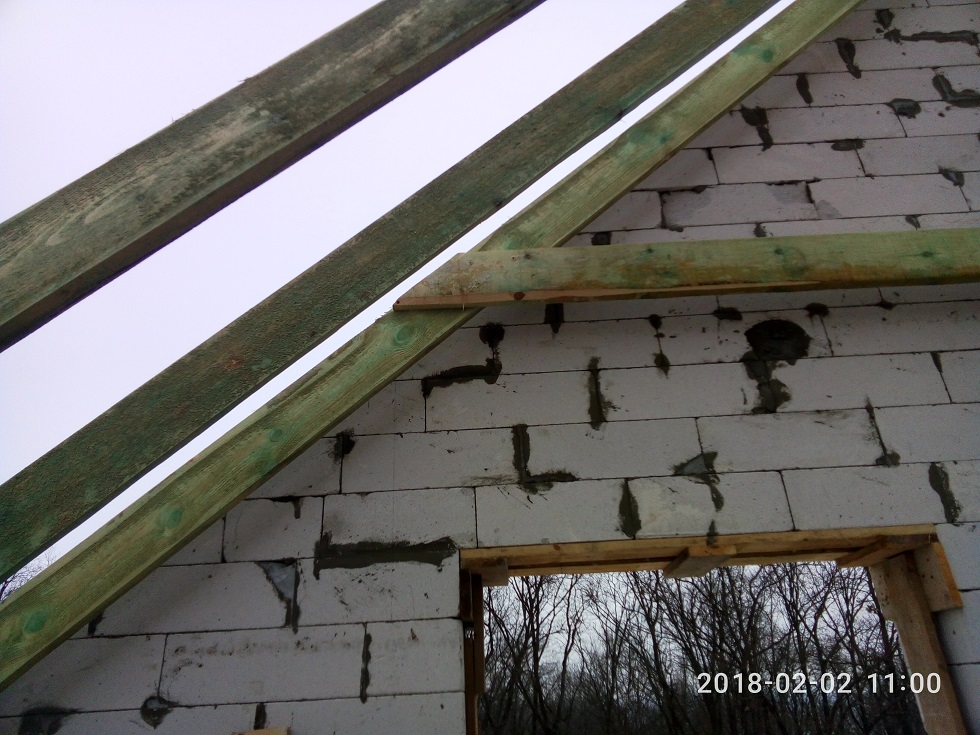

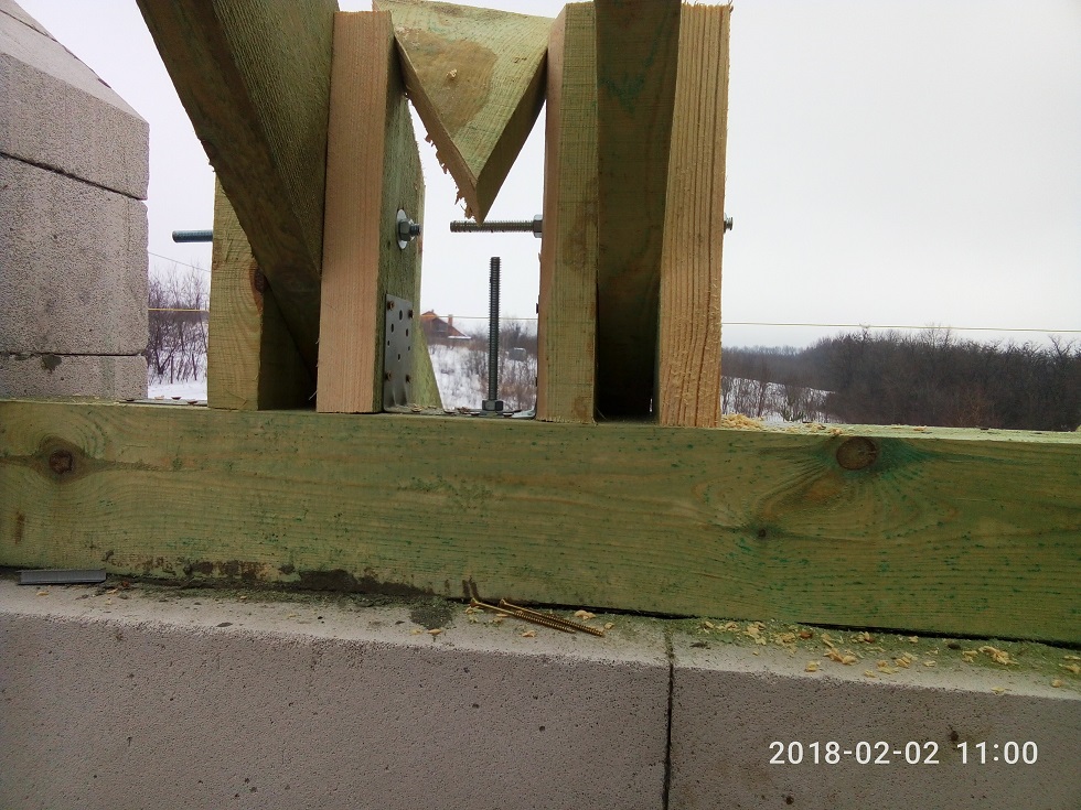

У брата в доме такой же способ крепления стропил к мауэрлату использовали. В чём глубинный смысл - так и не понял...
Коньковый брус предполагается? По фото не видно - запилы в месте опирания стропильных ног на мауэрлат имеются?
Мне показалось или стропилы сечением 150*50?
я этим "архиекторам" с ютуба не верю
там 90 процентов это чес анправленный либо на рекламу себя
либо на привлечение подписчиков
запила там нет
ну я так понял что весь глубинный смысл как раз в том, чтобы без запила.
Хотя не уточнял
стропилы 200*50. С шагом 59 см. Чтоб между ними потом можно было аккуратненьком 20 см минваты распихать
Конковый брус вроде бы да, ибо хлопцы на верху фронтонов под него место оставили.
Но переспрошу при случае
