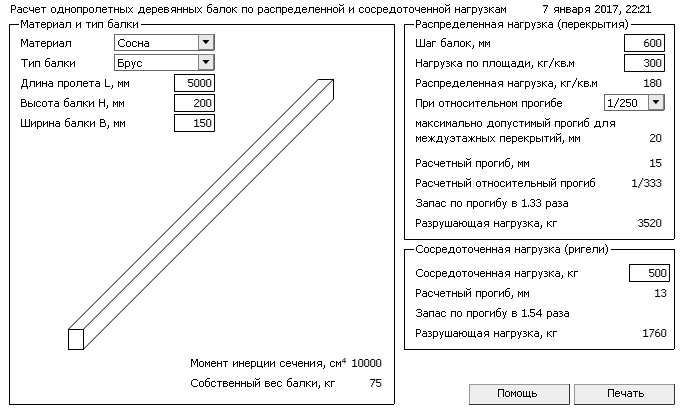

По поводу балок
пересчитал еще раз их нагрузки с помощью общедоступного калькулятора (на форумхаусе его вроде как одобрили)
Получилось что 150*200 через 80см гораздо лучше чем 50*200 через 50 см :D
Для несущей способности балки важнее вертикальное сечение нежели горизонтальное. К тому же брус 200*150 намного больше подвержен растрескиванию и короблению. Балки сечением 50*200 намного легче монтировать и в Вашем случае с шагом 300мм они дадут меньшие прогибы осб. Для придания жесткости балки перекрытия связывают между собой так называемыми блоками -диагональные перемычки между балками.

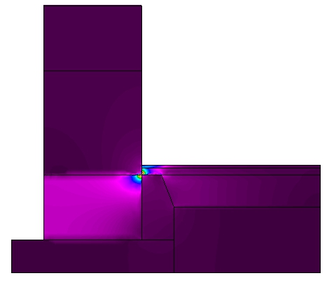

Обозначил стрелкой
[ATTACH]543848[/ATTACH]
Вот схема интенсивности теплового потока через узел с 375мм ГБ D400 и узел с увеличенным утеплением вертикальной части ребра, и утепленной стеной из ГБ.
[ATTACH]543849[/ATTACH]
Тепловой поток через утепленный узел около 22% от узла со стеной 375мм ГБ D400.

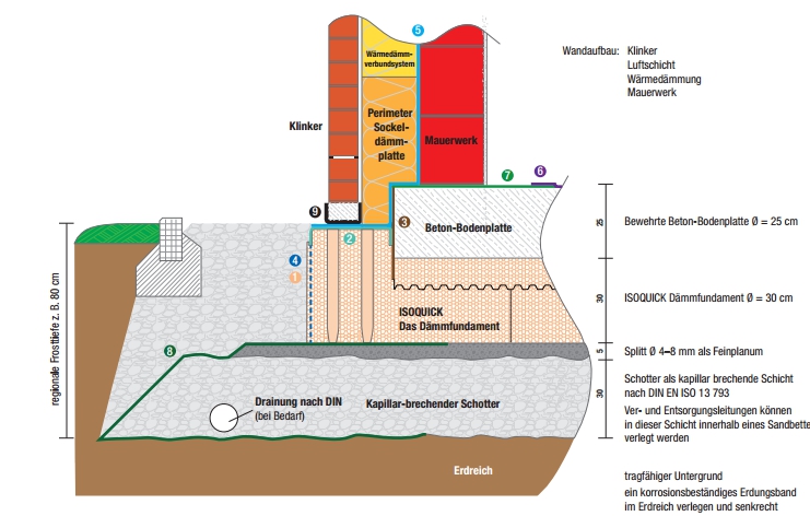

Если Вам не сложно, смоделируйте ситуацию с фундаментом U-min Grund или Supergrund как его еще называют.
Если верить производителю то это развитие УШП с улучшенным теплосопротивлением.
Спасибо за совет, Я конечно бы и рад уменьшить сечение и сэкономить на дереве и и его монтаже, но не пойдет 50 на 200
ибо на пятиметровом пролете получается полная фигня
Данный калькулятор считает прогиб одной балки и не учитывает конструкцию перекрытия в целом. Мой совет по 200х50 с шагом 300мм был дан как альтернатива Вашему 200х150 с шагом 800мм. Этот вариант будет легче в монтаже , будет иметь меньшие прогибы ОСБ а так же шаг кратный листу ОСБ. К тому же балка 200Х150 при высыхании с большой вероятностью треснет и уже не будет иметь той несущей способности. Если теперь Вы приводите расчет 200х150 с шагом 600 то я предложу 225х50 с шагом 300мм - если верить калькулятору прогиб 15мм при нагрузке 300кг/м2 и экономия на дереве 25% относительно Вашего варианта или 250х50 с шагом 300мм - прогиб 11мм и экономия 16%. Еще можно 250х50 с шагом 400мм - прогиб 15мм, экономия 37%.

И согласен с предыдущим автором, что шаг надо меньше. Т.к. Прогиб расчетный до 2 см - это будет ппц. 2 мм на метр, например, допуск для укладки ламината и паркетной доски. Линолеуму пох, а вот мебель может шататься на неровностях.:D

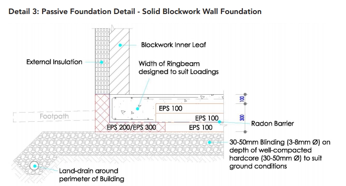

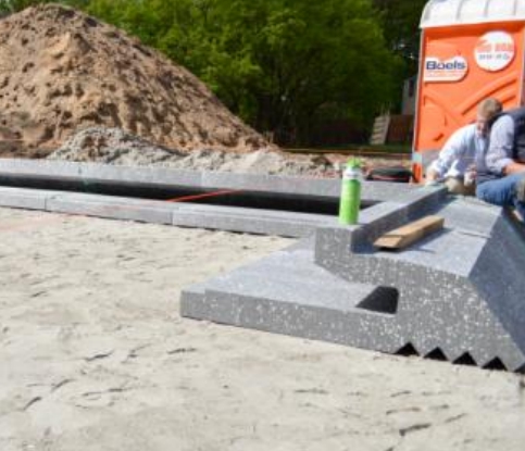

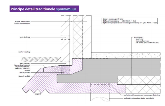

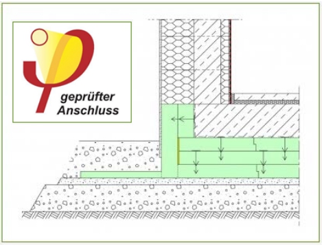

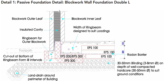

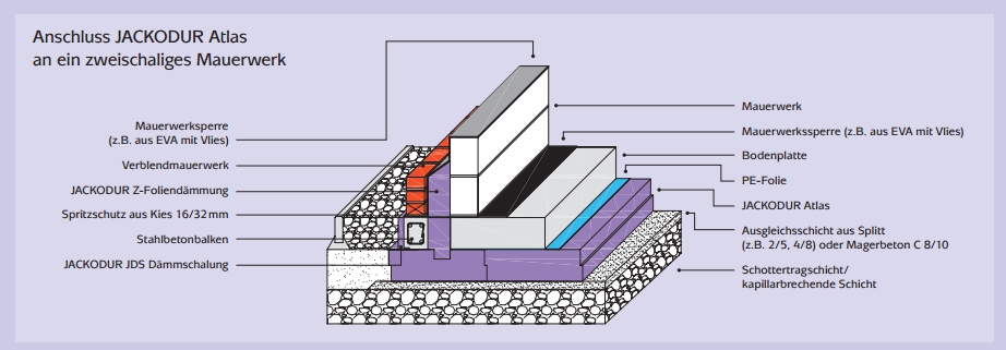

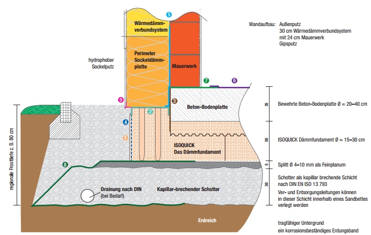

Есть много разновидностей энергоэффективных плит, в том числе предлагающих свои решения для внешней облицовки как в упомянутой Вами Supergrund. Обратите внимание на толщину горизонтального и вертикального утепления некоторых вариантов.
1484087917691.jpg.d558e43f06f11df1ff0d0a783e456a15.jpg 1484087900340.jpg.e9c4989a72d89d16676ba4f7a73b27ed.jpg 1484088030941.jpg.5eaa08cdc636dc2d28e0391b875c6cf5.jpg 1484088581637.jpg.87f183ce0b19efcb3638fe4a5c8e7f76.jpg 1484088620919.jpg.c8517ad5b6b4d00a95b2f0561d3881e4.jpg 1484088636180.jpg.a50ae202a07173aa66eafb8b45ac748b.jpg 1484088755645.jpg.f8e9b817b14603996db6c9391b41d2c0.jpg 1484088778703.jpg.1ec81f1a75bb555332af1eac29aefe73.jpg 1484088884732.jpg.b5336f4dfac5b602e2bdb81e4679a24b.jpg 1484089203418.jpg.234be4bb3d7d267acf43b629c9372a03.jpg 1484089270809.jpg.bee4953e26092ccd0e8995be234fc38f.jpg

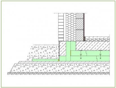

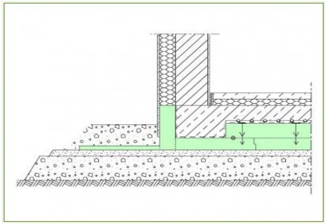

Как по мне Supergrund особо ничем не выделяется.
Более того она скорей предназначена под стену из материала низкой теплопроводности и теплоемкости, поскольку фундамент стены не утеплен. Если на такой фундамент поставить каменную стену то получим явный мост холода. И даже если стену условно сделать из 100% EPS, то слабым местом останется стык фундамента и стяжки покрытия пола. Вот схема интенсивности теплового потока Supergrund со стеной из EPS.
УШП будет более эффективней, если весь L-блок будет из XPS толщиной 200мм, ну или хотя бы вертикальная его часть.
И ещё... посмотрите внимательно на чертежи, там на ленте везде изображен нижний обвязочный брус. Это фундамент исключительно для каркасника!
Добавлено через 2 минуты
Именно этот мост холода меня и смущает, хотя на их картинках все красиво.
Если вы поднимите внутреннюю плиту относительно ленты на 100 и более мм и стена будет из ГБ, то моста не будет!
В техкартах есть решения для каркаса и есть для газобетона с большей шириной ленты. Если поднять плиту относительно ленты, мост холода все равно будет но уже через ГБ. Нужно оставить наружное утепление ленты 100мм XPS и по сути получим ту же УШП но с меньшими теплопотерями.
А ГБ не утеплитель????:) Мост и через стену тогда будет!?:lol:
ГБ D400 имеет теплопроводность 0,12Вт/мК а тот же ПСБ-С 0,04Вт/мК согласитесь что ГБ не особо выглядит утеплителем на этом фоне.
Если холодную ленту будет отсекать 100мм ГБ то теплопотери через этот мост холода будут 1Вт/м2/К и если это сравнить со стеной 250мм ГБ + 150мм ПСБ-С у которой теплопотери 0,17Вт/м2/к то не особо красиво получается.
